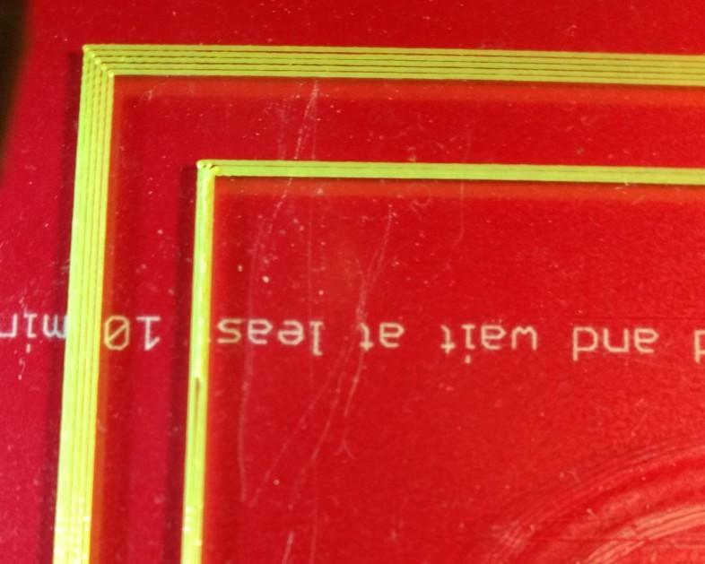

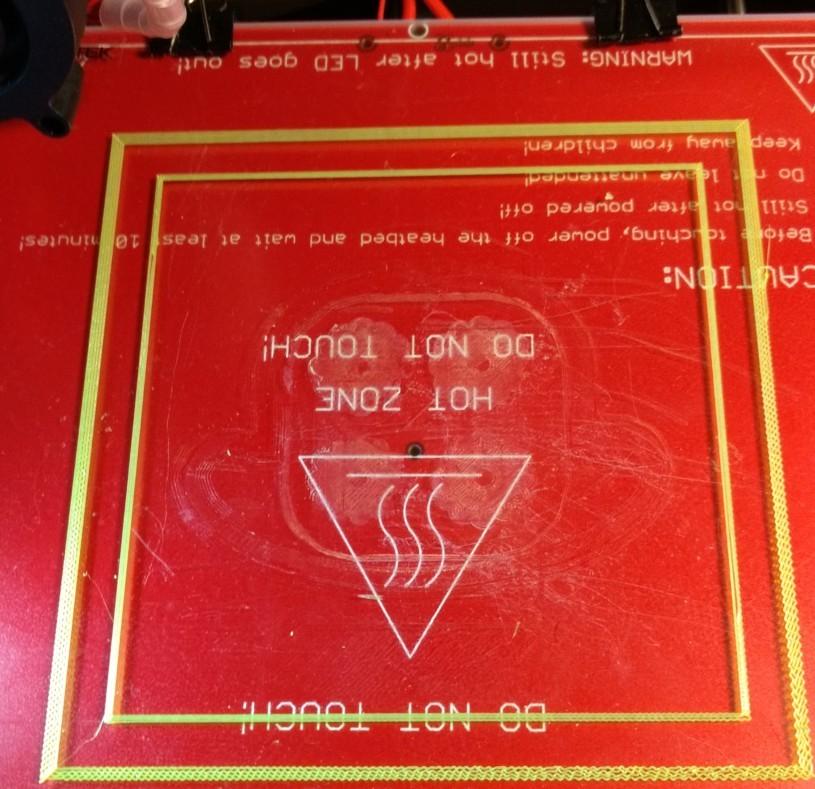

Je suis en train de faire un réglage de la hauteur du lit.
Voila ce que j'obtiens...
Dans le détail, vers l'arrière. Pas mal...

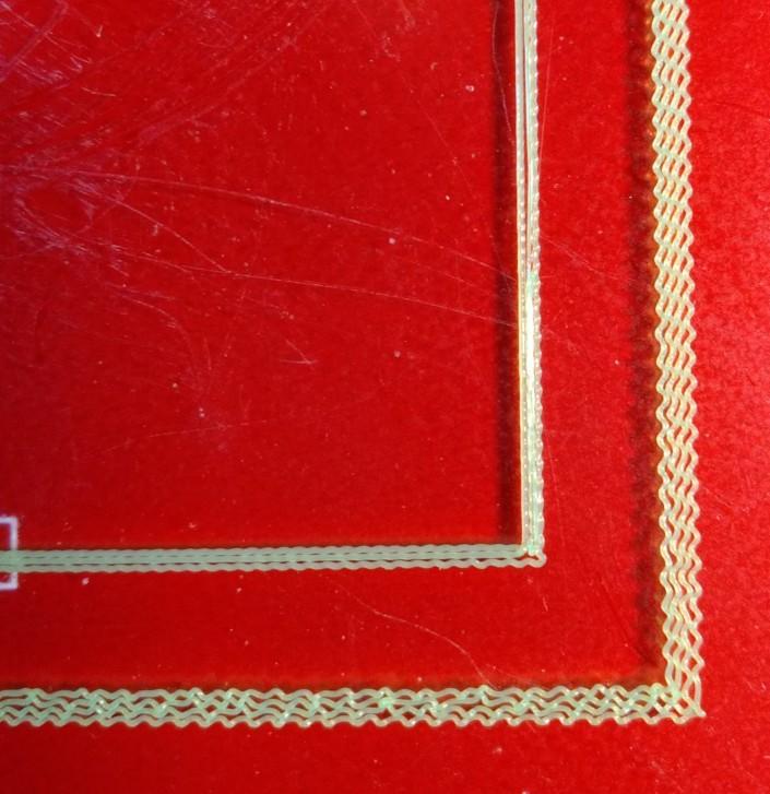

Et vers l'avant...
Cette dentelle est jolie mais c'est pas fait pour. Je suppose que c'est la hauteur qui ne va pas. Mais quelqu'un sait pourquoi ça fait ces zigzags ?

En fait, comme ta buse est tellement haute, que ça fait des spaghettis  !!

Sans blagues oui ! c'est comme ça que l'on fait les pâtes !
Mais ta buse est VRAIMENT très haute !

Pour t'aider dans le réglage , le logiciel matter control dispose d'une configuration du niveau du lit qui est franchement très pratique.

Alors sur la partie gauche, dans paramètre et control ensuite option puis si tu l'a laissé en Anglais auto bed levelling et en francais ils traduisent sa comme ca "mise a niveau d'impression"(c'est d’ailleurs au même endroit que tu peux choisir la langue).
Tu cliques sur configure et la une fenêtre devrait s'ouvrir et ta machine devrait commencer a ce déplacer. Il te faut la fameuse feuille de papier a ce moment,
Après tu suis ce que te demande de faire matter control et ça va passer tout seul.
