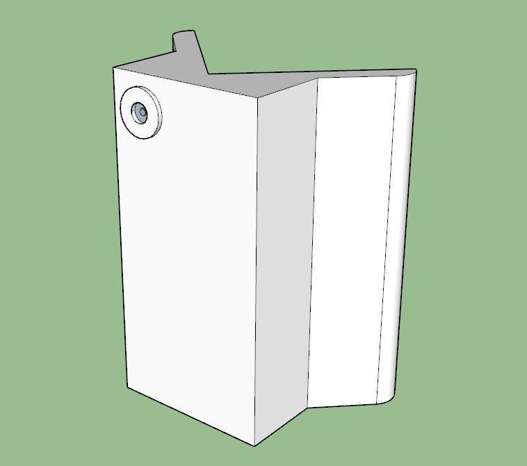

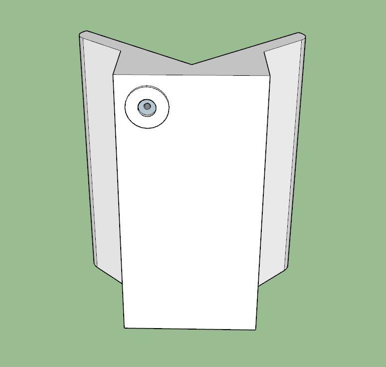

capi Posté(e) Aout 26, 2017 Posté(e) Aout 26, 2017 Bonjour, Je ne possède pas d'imprimante cependant j'ai une pièce à créer. C'est celle ci-dessous que j'ai dessiner. Elle va me permettre de fixer la caméra ci-dessous aussi sur le coin d'un mur. Je voudrais donc vos conseil pour savoir quel filament dois-je utiliser pour fabriquer cette pièce. - Elle dois résister aux condition climatiques extérieurs (pluie, UV...). - Elle va supporter la caméra qui pèse 1.2 kg. Je n'y connais pas grand chose alors j'aimerai avoir vos conseil notamment pour le diamètre du fil, le remplissage de la pièce... Merci beaucoup pour votre aide. Alexis.
klem1 Posté(e) Aout 26, 2017 Posté(e) Aout 26, 2017 Les classiques l'Abs et le PETG qui ne craignent pas l'eau et qui sont résistant. Il y'en à avec des traitements anti UV .Envoyé de mon ONEPLUS A3003 en utilisant Tapatalk

capi Posté(e) Septembre 2, 2017 Auteur Posté(e) Septembre 2, 2017 Le 26/08/2017 at 15:27, klem1 a dit : Les classiques l'Abs et le PETG qui ne craignent pas l'eau et qui sont résistant. Il y'en à avec des traitements anti UV . Envoyé de mon ONEPLUS A3003 en utilisant Tapatalk L'Abs et le PETG sont résistent aux UV ou il faut acheter un produit en plus ? Le 26/08/2017 at 16:32, Tircown a dit : Pourquoi ne pas (faire) souder un bout de cornière et un bout de U ensemble? Trop compliquer à fabriquer, il me faut exactement la pièce que j'ai mis plus haut. L'imprimante 3d est une très bonne alternative.
klem1 Posté(e) Septembre 2, 2017 Posté(e) Septembre 2, 2017 Il y'a des filament déjà traité au anti UV Envoyé de mon ONEPLUS A3003 en utilisant Tapatalk
capi Posté(e) Septembre 2, 2017 Auteur Posté(e) Septembre 2, 2017 il y a 51 minutes, klem1 a dit : Il y'a des filament déjà traité au anti UV Envoyé de mon ONEPLUS A3003 en utilisant Tapatalk Des filament ABS et PETG pré-traité ? désolé je m'y connais pas du tout, ou je peux en trouver ? Le site que tu utilise par exemple.
klem1 Posté(e) Septembre 2, 2017 Posté(e) Septembre 2, 2017 regarde ça http://www.delta-3dprint.fr/cbx/s4_cat557.htm L'ASA peut parait bien si tu peux imprimer de l'abs apparement c'est la même chose.
filament-abs.fr Posté(e) Septembre 3, 2017 Posté(e) Septembre 3, 2017 Oui, un ABS traité anti-UV : https://www.filament-abs.fr/produit/filament-abs-anti-uv-optimus/ Cela dit, j'ai un client qui utilise une grille pour piscine en PLA 3D850 depuis un an : elle n'a pas bougé. 1
