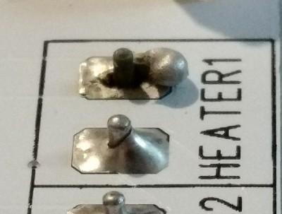

J-Philippe Posté(e) Octobre 2, 2017 Auteur Partager Posté(e) Octobre 2, 2017 (modifié) Un petit mot pour donner la réponse. Le problème ne venait pas de la tête mais de la carte-mère (GT 2650 rev a+). Une des soudures ne tenait pas. J'ai donc refait la soudure et tout fonctionne nickel. Merci aux copains du forum pour leur aide. Modifié (le) Octobre 2, 2017 par J-Philippe Lien vers le commentaire Partager sur d’autres sites More sharing options...
slayer-fr Posté(e) Octobre 2, 2017 Partager Posté(e) Octobre 2, 2017 tu en as profité pour refaire celle à coté ? car elle est pas très propre on dirais qu'elle à craqué Lien vers le commentaire Partager sur d’autres sites More sharing options...
J-Philippe Posté(e) Octobre 2, 2017 Auteur Partager Posté(e) Octobre 2, 2017 J'ai hésité mais comme ne je suis pas très à l'aise avec les soudures, j'ai laissé tomber. Je vais m'entraîner un peu. Si ça lâche, je saurai ce qu'il faut faire. Elle est quand même très moche niveau soudure cette carte-mère. Lien vers le commentaire Partager sur d’autres sites More sharing options...
slayer-fr Posté(e) Octobre 2, 2017 Partager Posté(e) Octobre 2, 2017 J’espère pour toi que les autres soudures sont pas pareil, sinon les ennuis vont vite arriver Lien vers le commentaire Partager sur d’autres sites More sharing options...
J-Philippe Posté(e) Octobre 2, 2017 Auteur Partager Posté(e) Octobre 2, 2017 La plupart des soudures sont bien grisâtres, pas brillantes pour un sou. Je ne suis effectivement pas très optimiste. Mais tant que ça tient... Quand ça lachera, je prendrai une Anycubic I3 Mega V1 (elle sont belles les soudures au moins sur celle-là ?) Lien vers le commentaire Partager sur d’autres sites More sharing options...
slayer-fr Posté(e) Octobre 2, 2017 Partager Posté(e) Octobre 2, 2017 il y a 9 minutes, J-Philippe a dit : Quand ça lachera, je prendrai une Anycubic I3 Mega V1 (elle sont belles les soudures au moins sur celle-là ?) perfect Lien vers le commentaire Partager sur d’autres sites More sharing options...

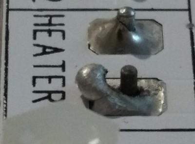

J-Philippe Posté(e) Novembre 27, 2017 Auteur Partager Posté(e) Novembre 27, 2017 Salut, Je reviens sur ce fil parce que mes soucis continuent. La soudure pourrie que j'avais fait a lâché. Donc rebelotte, pas moyen de chauffer. Et re-rebelotte, démontage et soudure (j'en ai profité pour refaire la soudure d'à côté. Mais j'ai un problème (attention question de rookie !) On dirait que la soudure ne veut pas accrocher vraiment le picot. Elle se pose bien autour mais par endroits elle n'accroche pas. Un peu comme ce qu'on voit sur la seconde soudure, celle du fond. D'où ça peut venir ? Sinon, mes soudures sont assez brillantes ce qui, je crois, est plutôt bon signe, sauf que j'en ai mis des tonnes, ce qui, je crois est mauvais signe lol. De façon plus générale est-ce que quelqu'un aurait un tutoriel à me conseiller (vidéo si possible mais sinon texte car je sais lire aussi) qui expliquerait clairement comment on fait des soudures de ce style : type de fer, type de soudure, tresse à dessouder ou pas, température, etc. Bref, un truc pour pré-débutant.. mais plein de bonne volonté Lien vers le commentaire Partager sur d’autres sites More sharing options...
pascal_lb Posté(e) Novembre 27, 2017 Partager Posté(e) Novembre 27, 2017 Il y a 2 heures, J-Philippe a dit : On dirait que la soudure ne veut pas accrocher vraiment le picot. Elle se pose bien autour mais par endroits elle n'accroche pas. Un peu comme ce qu'on voit sur la seconde soudure, celle du fond. c'est peut être quand tu chauffes, le picot n'est peut être pas assez chaud ça peut être aussi ta soudure, elle doit être avec âme décapante, cette soudure lorsque tu la chauffes libère un produit qui va décaper ta pièce avant de la souder, la soudure colle mieux du coup des fois c'est le métal qui n'est pas bon, par exemple si il y a de l'alu ça ne collera pas Dans le doute vire ta prise et soude directement tes fils sur la carte.... Lien vers le commentaire Partager sur d’autres sites More sharing options...
J-Philippe Posté(e) Novembre 27, 2017 Auteur Partager Posté(e) Novembre 27, 2017 Ca c'est radical comme solution ! Mais si je soude le fil à la carte, c'est pas simple après pour faire la gestion des cables. J'ai quand même un doute sur la qualité de ma soudure. Je crois que c'est un truc que j'avais acheté chez Interdiscout (en France) à l'époque où ils vendaient des produits de chez Tandy/Radio Shack. Donc pas de la première fraicheur... Mais ça me rajeunit J'ai regardé pour acheter de neuf mais je ne sais pas quoi choisir entre les marques et les qualités. Lien vers le commentaire Partager sur d’autres sites More sharing options...
pascal_lb Posté(e) Novembre 27, 2017 Partager Posté(e) Novembre 27, 2017 il y a une heure, J-Philippe a dit : Ca c'est radical comme solution ! Mais si je soude le fil à la carte, c'est pas simple après pour faire la gestion des cables. oui mais au moins tu es sur de ta soudure... éventuellement tu mets une prise un peu plus loin... il y a une heure, J-Philippe a dit : J'ai regardé pour acheter de neuf mais je ne sais pas quoi choisir entre les marques et les qualités. faut juste que la soudure soit avec âme décapante, la dernière que j'ai acheté vient de chez Banggood et ça marche très bien Lien vers le commentaire Partager sur d’autres sites More sharing options...

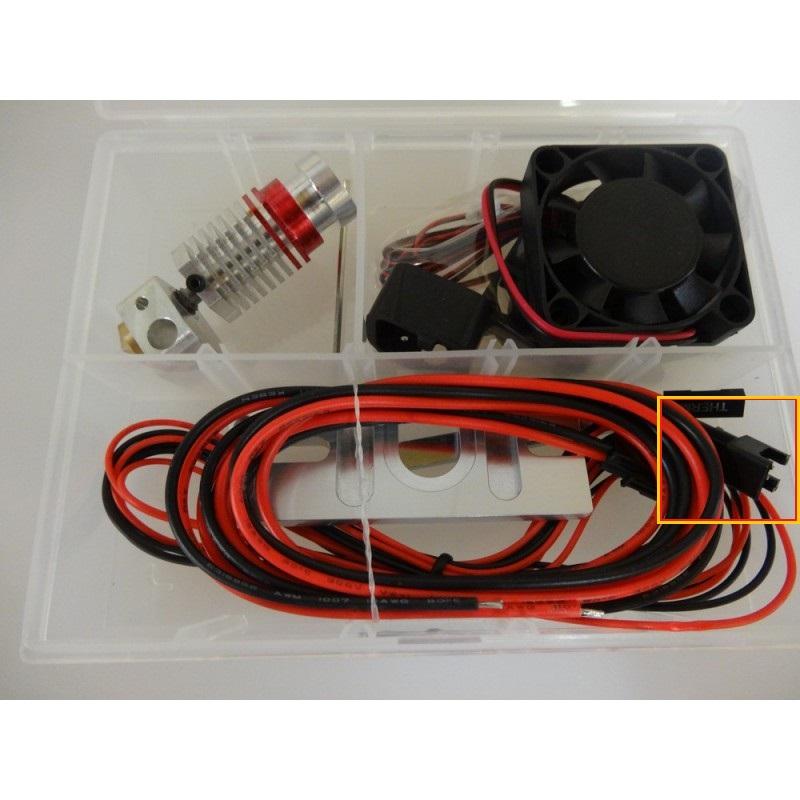

J-Philippe Posté(e) Novembre 27, 2017 Auteur Partager Posté(e) Novembre 27, 2017 On peut mettre une prise dupont par exemple, même sur ce genre de fil ou il faut autre chose, style jst ? Pour la soudure, déjà il y a 36 diamètres : 0.6 / 0.8 / 1.0 / 1.2 / 1.8mm par exemple et "âme décapante", ça se dit comment en anglais ? Ca, ça va : https://www.banggood.com/fr/0_8mm-50g-Rosin-Core-Solder-6337-Tin-Lead-Flux-Wire-Reel-p-965037.html?rmmds=search ou ça https://www.banggood.com/fr/100g-6337-0_60_81_01_21_8mm-Tin-Lead-Soldering-Wire-Reel-Solder-Rosin-Core-p-1058480.html?rmmds=search&cur_warehouse=CN Lien vers le commentaire Partager sur d’autres sites More sharing options...
pascal_lb Posté(e) Novembre 27, 2017 Partager Posté(e) Novembre 27, 2017 il y a 11 minutes, J-Philippe a dit : Pour la soudure, déjà il y a 36 diamètres : 0.6 / 0.8 / 1.0 / 1.2 / 1.8mm par exemple et "âme décapante", ça se dit comment en anglais ? J'ai celle du premier lien 0.6 c'est vraiment pour les petites soudures tu peux prendre aussi de la 1 ou 1.2 pour les soudures un peu plus grosses pour âme décapante aucune idée... il y a 18 minutes, J-Philippe a dit : On peut mettre une prise dupont par exemple, même sur ce genre de fil ou il faut autre chose, style jst ? non la prise dupont est un peu légère pour ça, les dupont c'est bon par exemple pour les thermistances, là tu as plus de watt faudrait un truc de ce genre (je sais on ne vois pas bien, mais j'ai pas trouvé mieux) je ne connais pas le nom de cette prise 1 Lien vers le commentaire Partager sur d’autres sites More sharing options...
