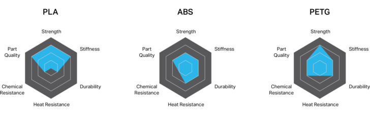

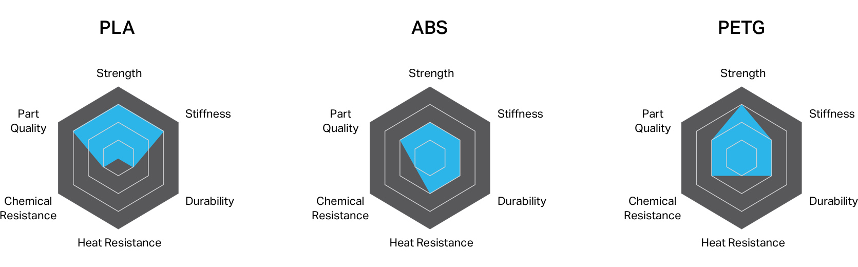

PLA ABS PETG differences
Autres propriétés
Dès lors, on comprend aisément qu’un fichier préparé pour du PLA standard ne pourra pas être utilisé avec un filament chargé en fibre de carbone ou autre matériau dit “technique”.

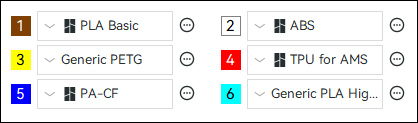

On ne peut pas simplement imprimer un fichier avec un autre filament en raison des paramètres d’impression précis qui sont inscrits dans le fichier G-code, lu et exécuté par l’imprimante. Pour imprimer avec une autre matière ou avec le même matériau mais nécessitant des réglages différents, il faudra repartir du modèle 3D et le découper (trancher) avec un logiciel slicer en utilisant le profil adapté.
bambu studio pla petg abs
