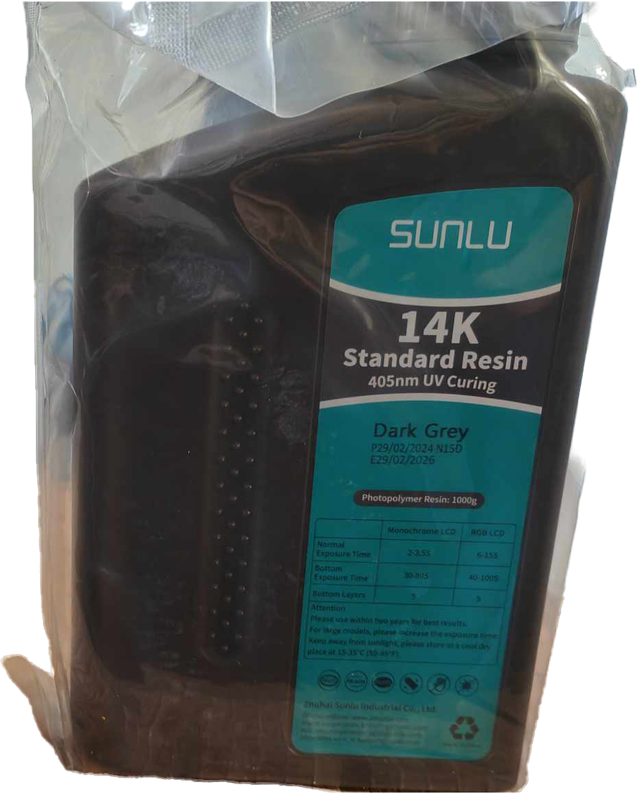

Pas de nouveauté de packaging ni de forme de bouteille pour cette résine haut de gamme. Conditionnée sous vide, Sunlu ajoute quelques filtres à résine et un opercule à découper au cutter.

Comme d’habitude, les recommandations d’utilisation des résines sont très vagues et dépendront principalement de votre imprimante. Dans mon cas, mes tests de calibration m’ont mené à exposer la résine à 1,75 seconde avec mon Elegoo Mars 4 Ultra, exactement le même paramètre que pour la Sunlu Dark Grey Standard.

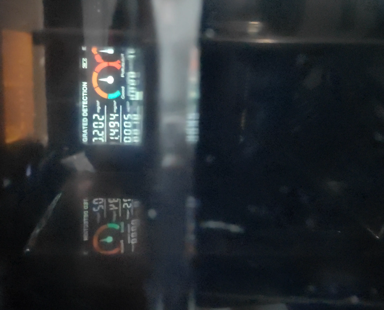

L’odeur est particulièrement forte mais la toxicité moins élevée que la moyenne. Mes capteurs ont détecté, sous la cloche de l’imprimante, un taux de 0,200 de HCHO sur un print de plus de 3h sans purificateur d’air. Si vous voulez en savoir plus, je vous invite à lire ce dossier sur la toxicité de la résine liquide des imprimantes 3D SLA.

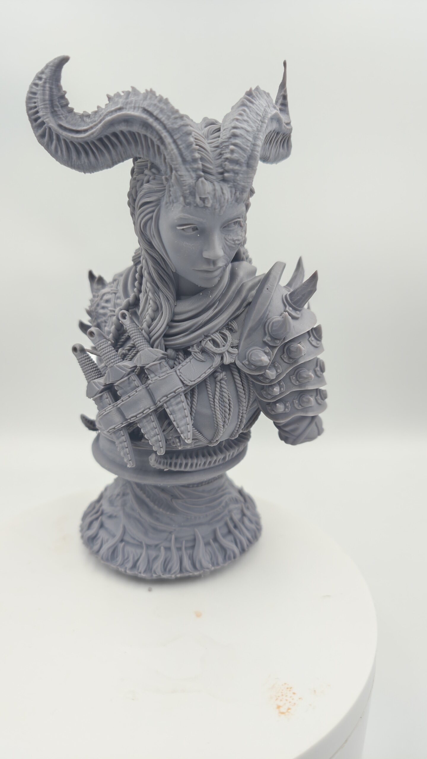

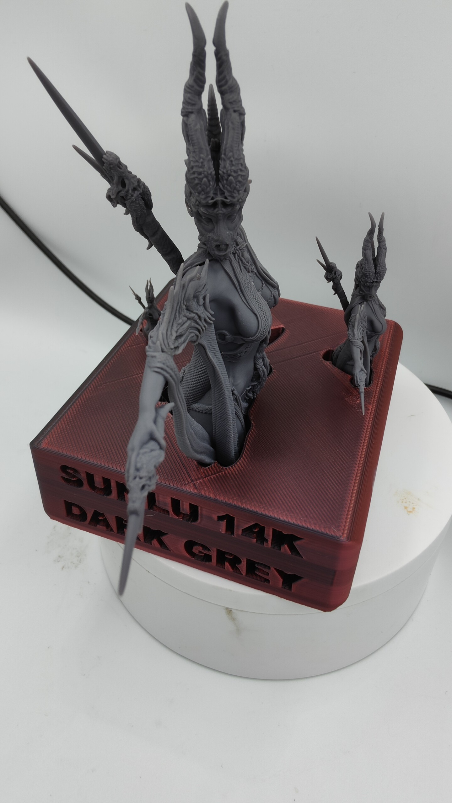

Qualité d’impression Sunlu 14k Dark Grey

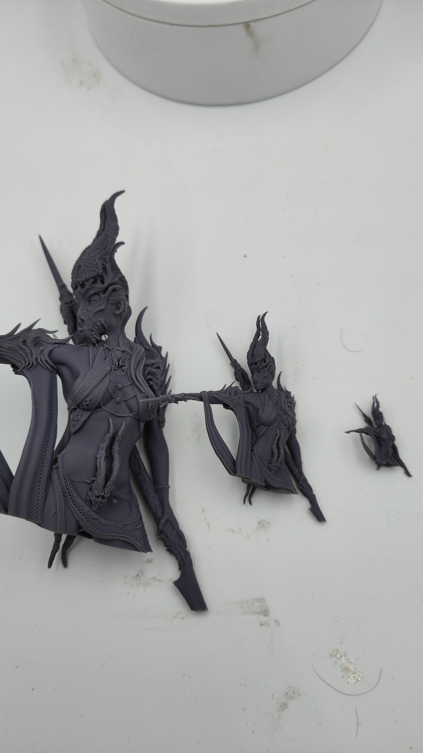

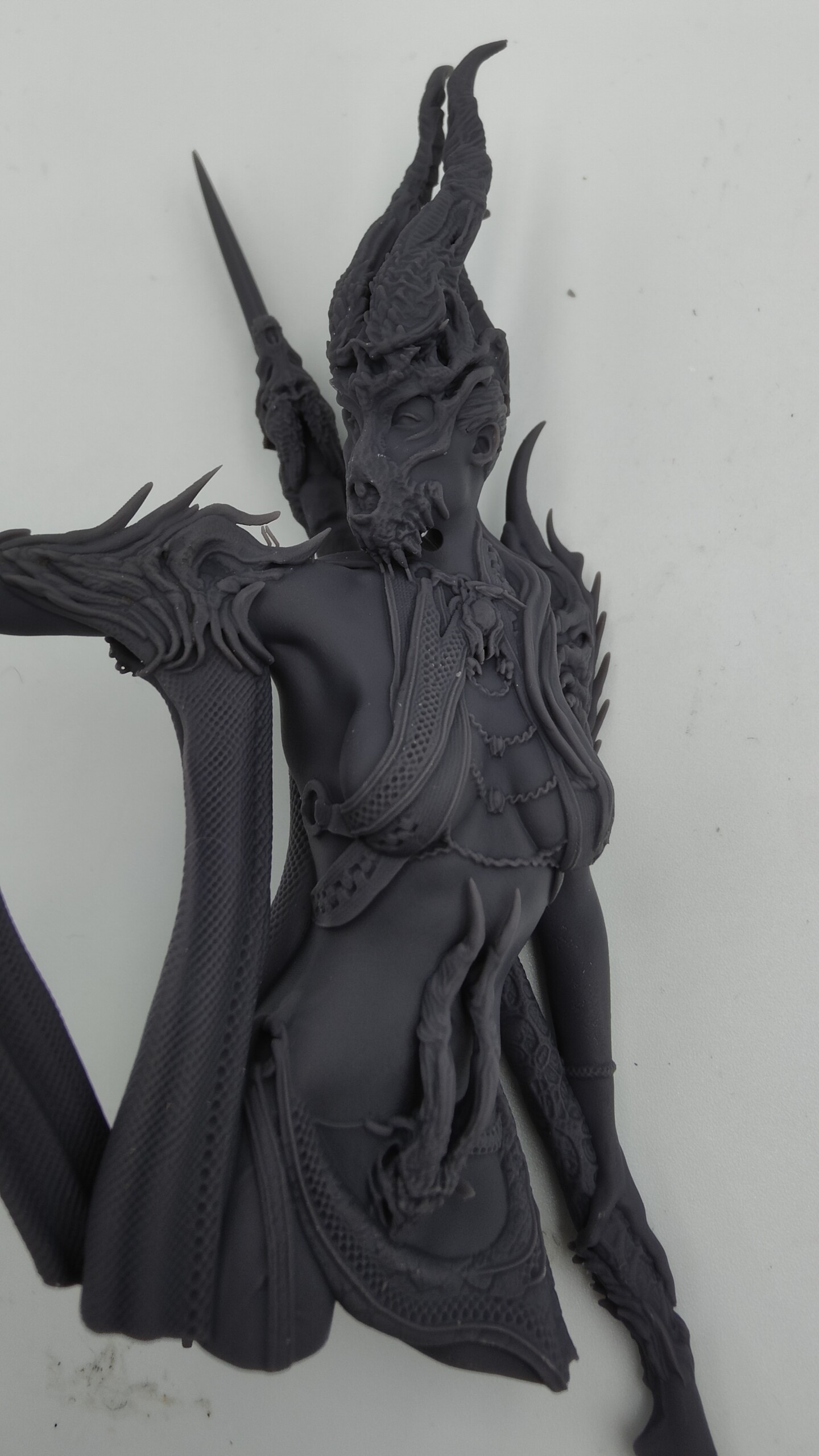

On a un superbe niveau de détail mais ces photos ne sont pas assez élogieuses. La vidéo de ce test montre un peu mieux la qualité des détails obtenus avec cette résine Sunlu 14K. Les reliefs et les petits éléments sont bien mis en valeur, bien plus qu’avec la Sunlu Standard Dark Grey.

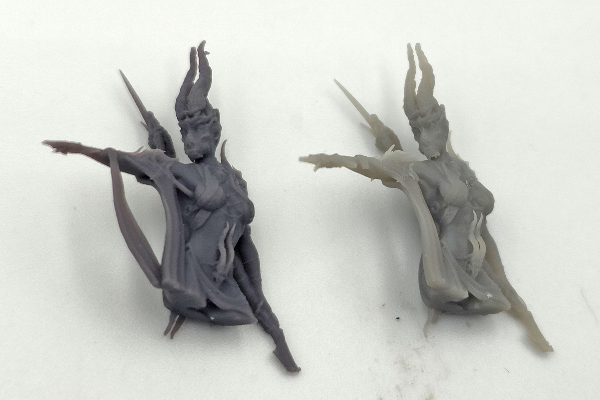

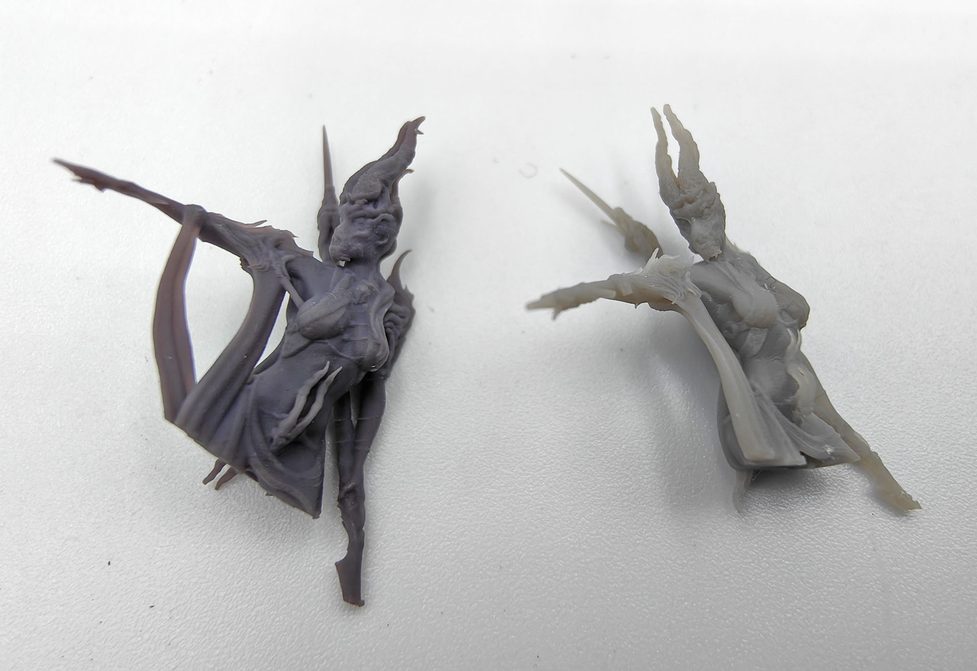

Comparaison avec la Dark Grey Standard de Sunlu
Je suis un grand consommateur de Sunlu Standard Dark Grey pour en avoir acheté et consommé au moins 20 kilos en moins d’un an. J’ai donc rapidement pu constater que ces deux résines ne jouent pas du tout dans la même catégorie.
On remarque aussi qu’étrangement, les deux résines Sunlu nommées “Dark Grey” ne donnent pas le même gris.

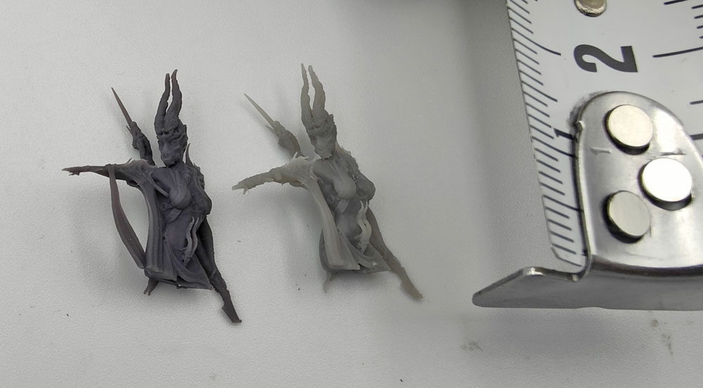

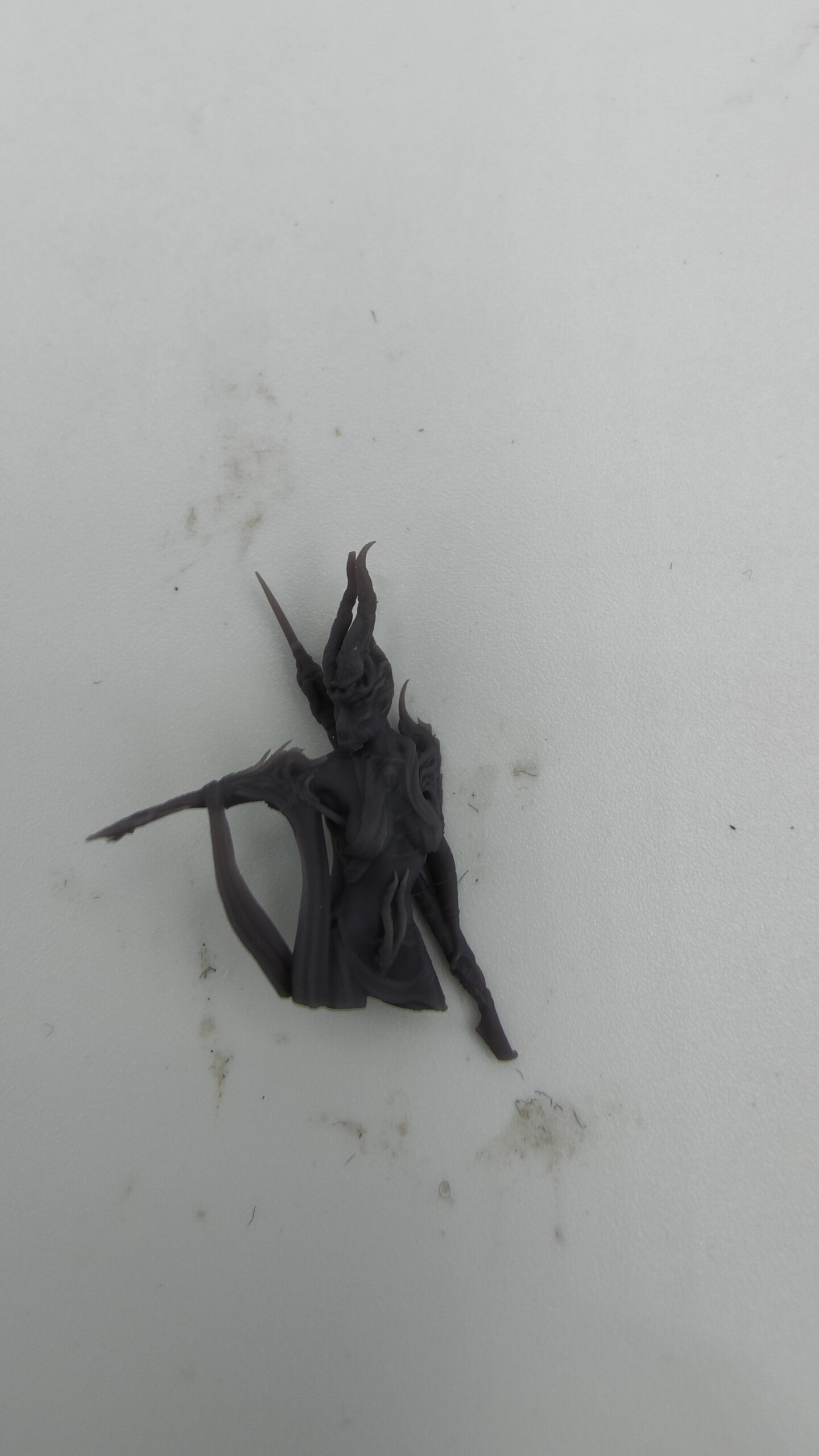

Les deux pièces à 20% avec quelques photos zoomées pour essayer de percevoir les détails.

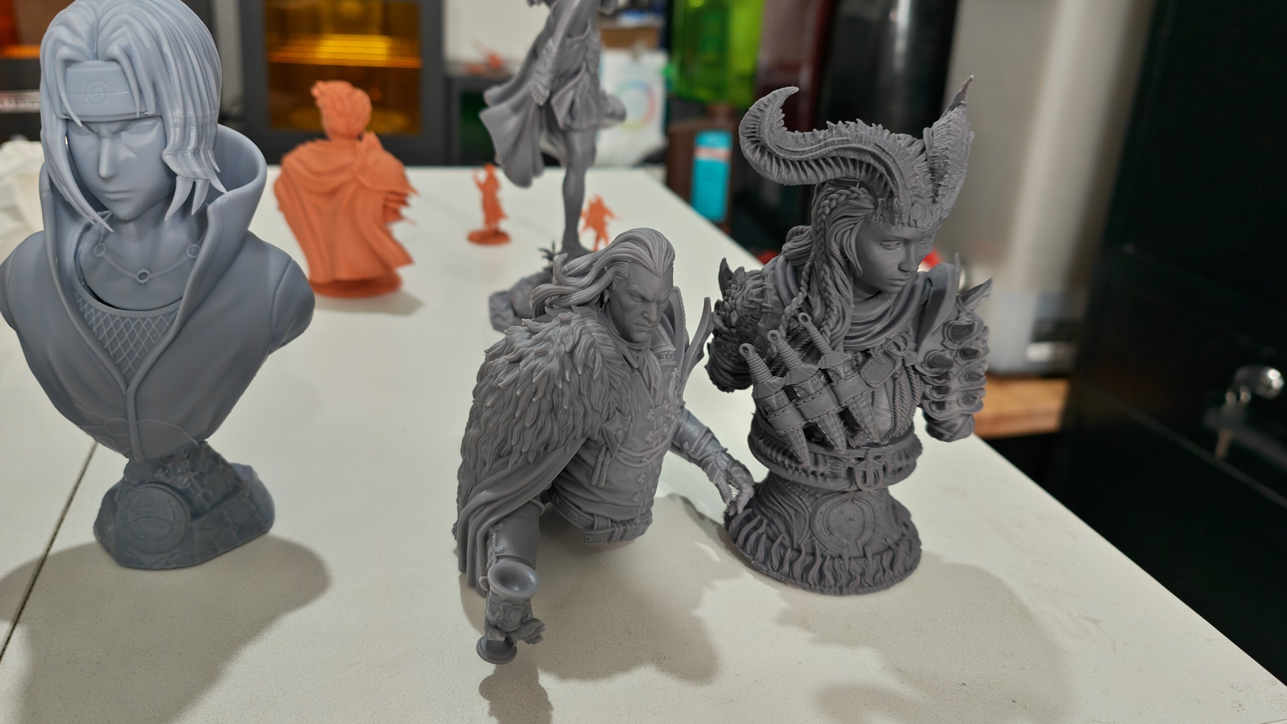

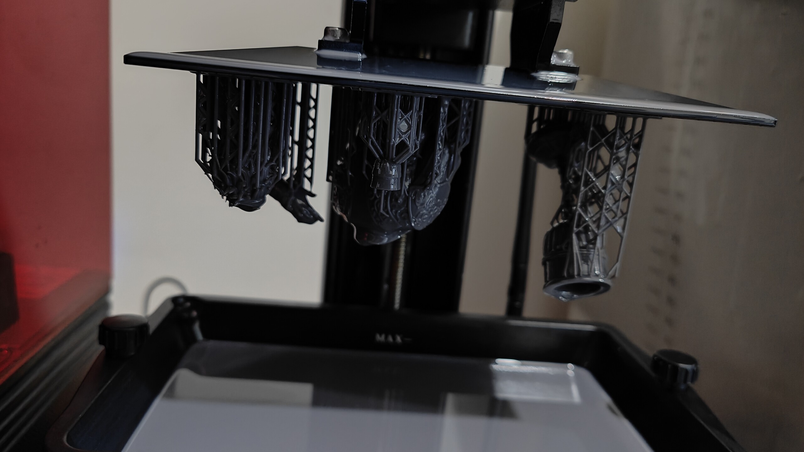

Autres pièces imprimées avec de la résine Sunlu 14K
