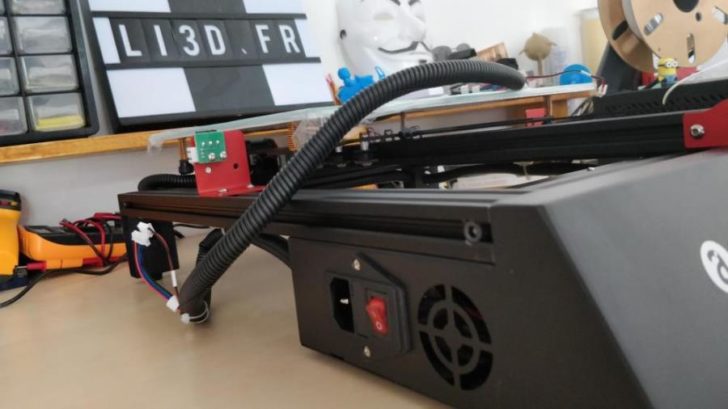

La U20 One ressemble en toute logique à sa grande sœur avec une cure d’amincissement. En effet, le boitier électronique a été migré sous la machine. Alfawise en a également profité pour y ajouter quelques améliorations qui ne sont pas négligeables. Nous retrouvons par exemple un double axe Z, un capteur de fin de filament et la possibilité de reprise de l’impression après une coupure. Pour couronner le tout, le firmware est sous Marlin (open source).

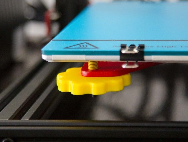

Molettes de réglages du lit
Les constructeurs ont la fâcheuse habitude de mettre des molettes de petite taille pour régler le lit. C’est franchement pas pratique mais ils insistent malgré tout. Du coup, il faut s’en imprimer des plus grandes.

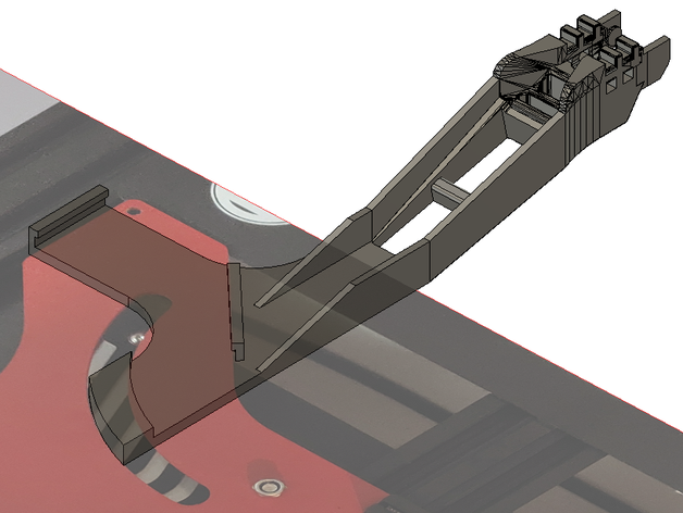

Correction de l’axe X
Et pour gagner 1cm de volume d’impression sur l’axe X, cette petite pièce suffit.
