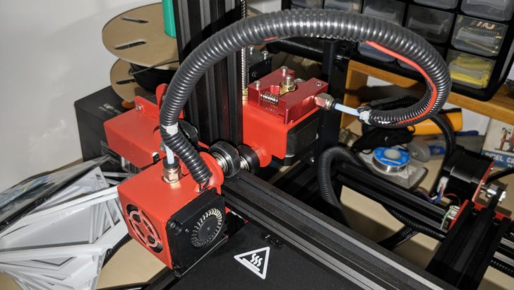

La U20 One ressemble en toute logique à sa grande sœur avec une cure d’amincissement. En effet, le boitier électronique a été migré sous la machine. Alfawise en a également profité pour y ajouter quelques améliorations qui ne sont pas négligeables. Nous retrouvons par exemple un double axe Z, un capteur de fin de filament et la possibilité de reprise de l’impression après une coupure. Pour couronner le tout, le firmware est sous Marlin (open source).

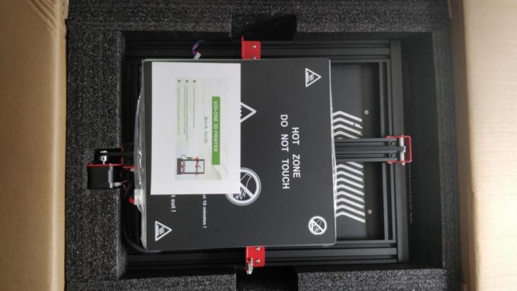

Comme la CR-10, c’est un gros colis que le facteur m’a déposé. C’est lourd. A première vue, rien ne bouge dans le carton.

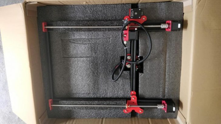

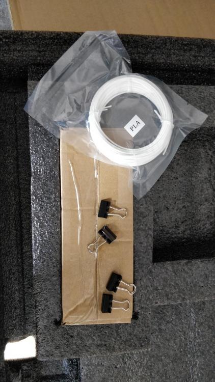

Le packaging intérieur est similaire à toutes les imprimantes que j’ai pu déballer. On retrouve deux bons plateaux de mousse dans lesquels sont coincés les différents éléments de l’imprimante.

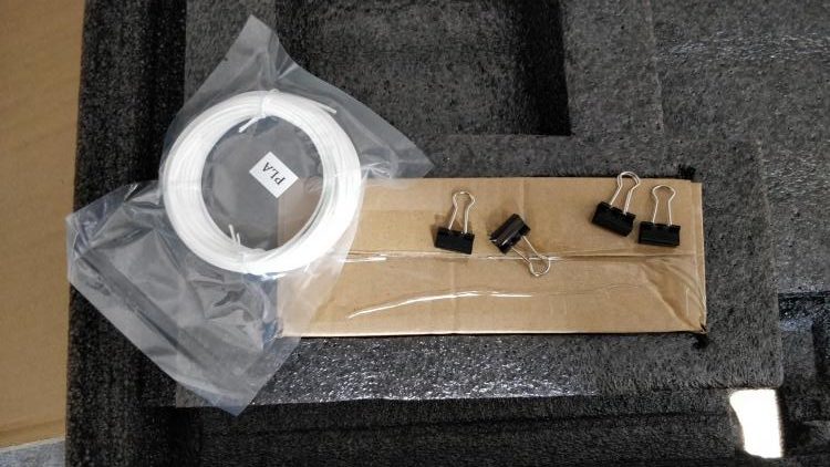

Sous les deux parties de l’U20 One se trouve un petit colis contenant tout ce qu’il vous faut pour démarrer et entretenir sereinement la machine. On retrouve dans ce dernier ce qu’à peu près tous les fabricants proposent : clé Allen, pince coupante, spatule, support de bobine, échantillon de filament, etc. J’ai cependant été surpris d’avoir plusieurs buses de rechange dans le paquet.

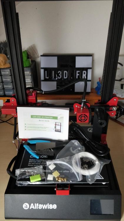

Montage et branchements de l’Alfawise U20 One

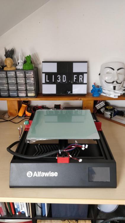

Encore une fois, et ça semble devenir peu à peu la norme pour ce type de machines, mais si vous êtes capable d’utiliser un tournevis, vous ne rencontrerez aucune difficulté pour le montage ! Il faut commencer par poser le cadre du haut sur celui du bas. Si vous vous trompez de sens, vous le verrez rapidement. Vissez ensuite les 4 vis fournies dans le petit sachet. Quelques vis en plus pour solidariser le tout et vous y êtes presque !
Une partie peu simple arrive, si l’on ne sait pas différencier un X d’un Y, mais ça se fait comme un jeu d’enfant pour raccorder les différents câbles. Chacun des câbles à brancher a une petite étiquette pour bien le différencier, évitez juste de brancher un câble deux pins sur le moteur.
Pour finir, il ne reste plus qu’à “coller” le support d’accroche. Libérez le d’abord de sa couche protectrice 3M puis posez le au mieux sur le plateau en verre de l’imprimante. Petite info, sur la quasi-totalité de mes machines, j’ai dû remplacer le verre fourni (bombé) par un verre bêtement acheté chez Ikea ou autre enseigne de bricolage.

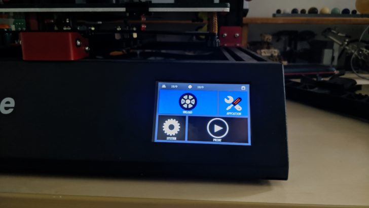

Pour allumer la bête il faut actionner le bouton On/Off situé à sa gauche. A droite, on retrouve le support de carte SD. L’écran s’allume immédiatement.
Parlons rapidement de cet écran. C’est la misère pour ceux qui comme moi ont de gros doigts ! Il faut que j’y aille avec le bout du doigt pour sélectionner ce que je souhaite et ce malgré la taille de 3,5 pouces. Du coup, je ne laisse qu’un seul fichier sur la carte SD. Comme ça le doigt ne peut pas “riper” et lancer un autre print…

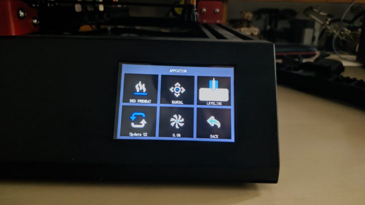

Avant d’aller plus loin, il faut passer par l’étape calibrage. Ici, Alfawise nous a presque mâché le travail. Il suffit d’aller dans le menu, sélectionner “Application” puis “Bed Levelling” et laisser faire la machine qui va d’elle-même se mettre dans les 4 coins pour vous demander d’ajuster le niveau le plateau, à la main donc.

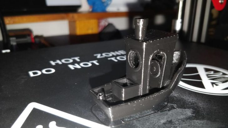

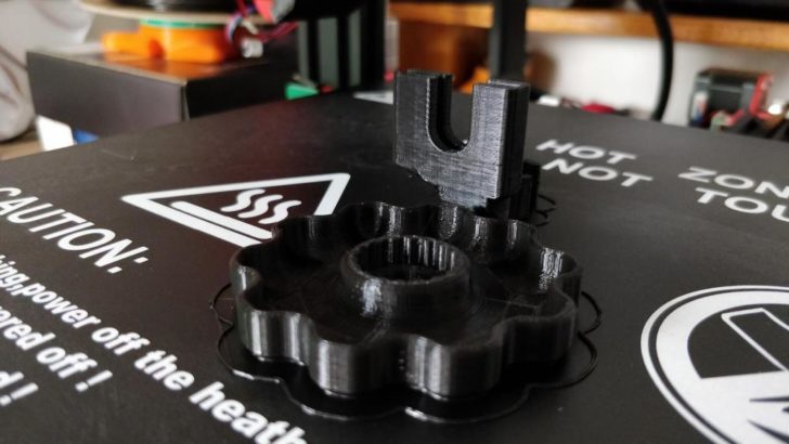

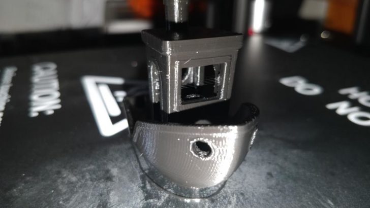

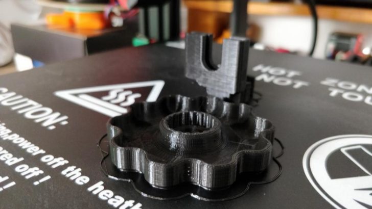

Exit les fichiers fournis sur la carte SD pour ce premier test. Je considère que c’est du gâchis de fil, bien que ça puisse valider le bon fonctionnement de l’imprimante. J’ai donc tout d’abord imprimé une roue dentée pour remplacer les mini qui sont installées de base (celles qui permettant la mise à niveau manuelle du plateau).
J’ai utilisé mon trancheur préféré : Simplify 3D avec le profil CR-10 sans aucun changement. J’ai enregistré le GCode sur une carte SD. Ensuite, j’ai quand même fait le fameux “Benchy Boat”.
Ci-dessous le résultat des premières impressions, brut de pomme, en fin d’impression.

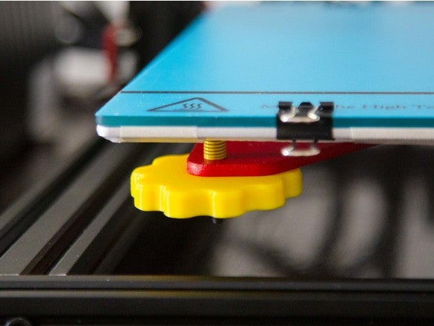

Molettes de réglages du lit
Les constructeurs ont la fâcheuse habitude de mettre des molettes de petite taille pour régler le lit. C’est franchement pas pratique mais ils insistent malgré tout. Du coup, il faut s’en imprimer des plus grandes.

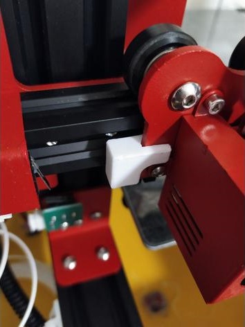

Correction de l’axe X
Et pour gagner 1cm de volume d’impression sur l’axe X, cette petite pièce suffit.

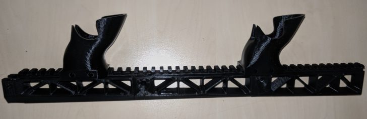

J’ai imprimé bien d’autres objets mais j’ai perdu les photos suite à un problème avec mon téléphone… Quasiment toutes les impressions ont été distribuées à des amis. Vous pourrez retrouver mes prochains tests sur ce sujet du forum. Il y aura notamment un support de manettes Occulus Rift pour les jeux comme Onward ou tout type de shooter.
