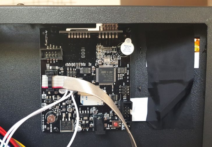

Sous le capot ?

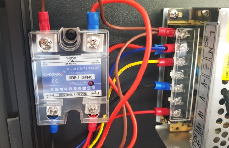

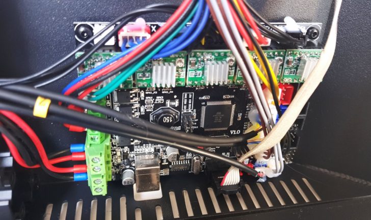

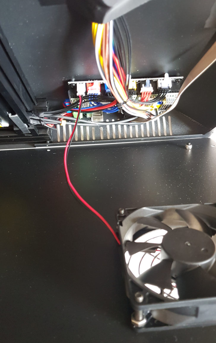

Ceux qui suivent le forum on déjà découvert les entrailles de la machine que j’ai dû ouvrir (annulant ainsi la garantie) pour l’installation d’un capteur pour nivellement automatique du plateau.
Cachés sous le châssis, on retrouve une carte mère MKS Gen L (flashée sous Marlin 1.9) avec un processeur ATMega 2560 et des drivers AT2100 “maison” très silencieux. La carte de l’écran est reliée à ce dernier par une nappe et un régulateur connectée à l’alimentation 220V.

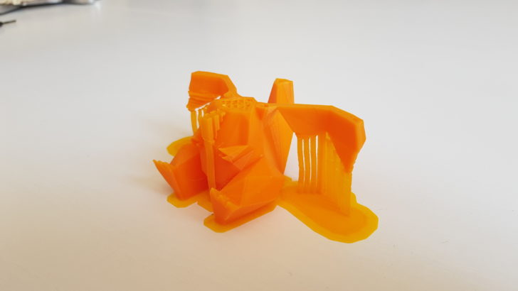

Charizard Low-Poly Pokemon
J’aime bien imprimer des jouets pour mes enfants. Du coup, j’ai ensuit essayé d’imprimer ce Pokemon :
Malheureusement, ce job s’est arrêté en cours de route. Ce n’était pas lié à une coupure de courant ni à une panne de filament, la buse a continué de chauffer jusqu’à ce que j’arrive ! J’ai pu voir ce genre de problème sur le groupe Facebook. Il se pourrait que ça provienne d’une mauvaise lecture du gCode (donc potentiellement d’un problème de clé USB). Ça ne s’est pas reproduit mais c’est à surveiller. Au moins, cela permet de constater que le remplissage est correct, comme le reste du Charizard décapité.

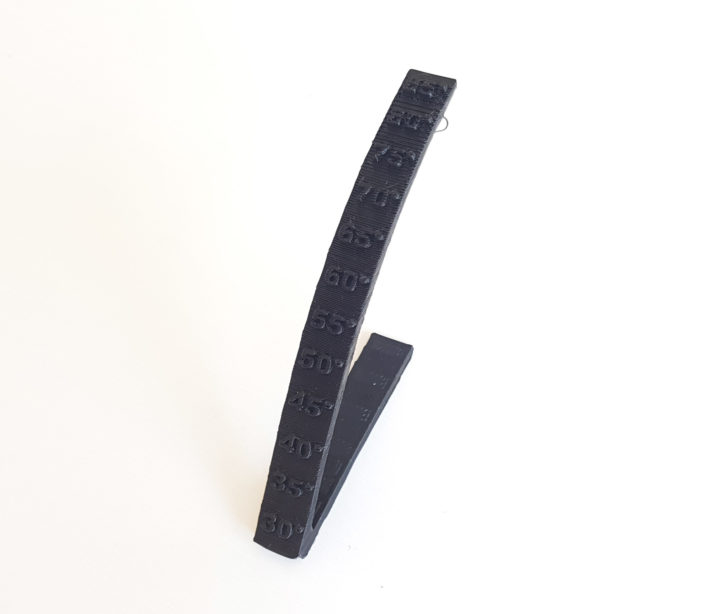

Test porte-à-faux
Ce benchmark d’impression 3D en porte-à-faux montre encore une fois qu’avec des réglages de base, la X1 s’en sort très bien de 30 degrés jusqu’à 65 degrés.

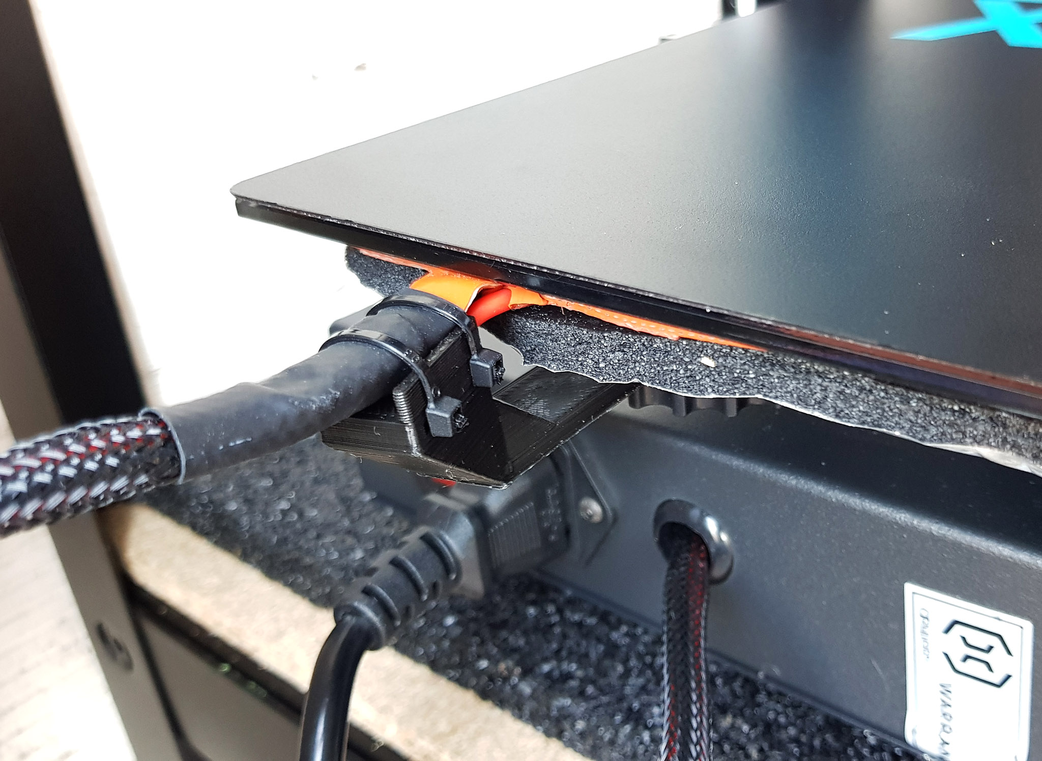

Maintien des câbles du lit chauffant
Pour la sécurité de l’alimentation du lit chauffant, j’ai tout d’abord imprimé ce petit support pour mieux maintenir les fils.

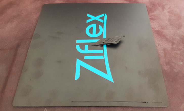

Ziflex, Lokbuild ou Buildtak

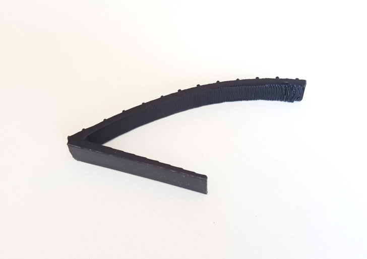

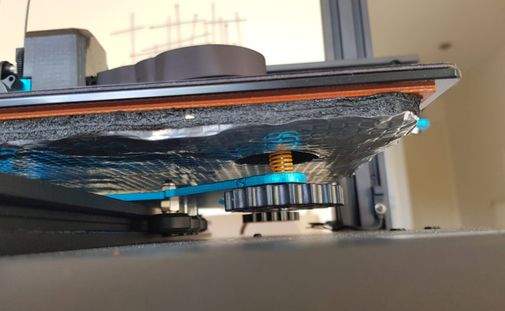

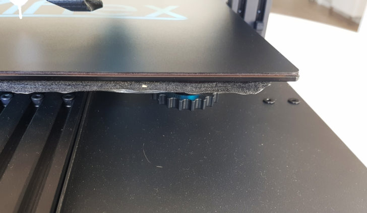

Durant mes tests, j’ai pu observer quelques cas de warping sur les coins de certaines pièces pas forcément volumineuses.
On peut y palier en mettant du “brim” (une bordure) autour de l’objet à l’aide du slicer, comme c’est d’ailleurs le cas avec le gCode témoin.
On peut même le faire de façon plus localisée avec 3D Builder, le logiciel de modélisation 3D gratuit intégré dans Windows 10.
Comme je n’ai jamais eu besoin de ça avec le Lokbuild magnétique de mon ancienne Alfawise U20 ni même sur celui en dur de ma MK2+, j’ai décidé de tester un Ziflex.
L’arroche sur le plateau est parfaite dès 60° et le retrait des objets se fait très simplement grâce à la partie amovible et flexible.

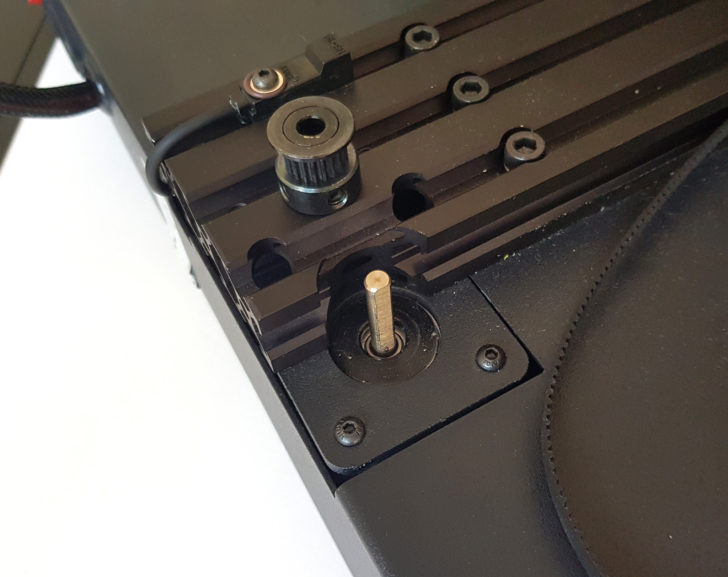

Je n’ai pour le moment été confronté qu’à un seul problème : mes impressions ont commencé à se décaler sur l’axe Y (celui du lit). Je me suis vite aperçu que la poulie du moteur (Y donc) s’était desserrée. Elle est carrément partie du moteur quand j’ai retiré la courroie.
Tout est rentré dans l’ordre après resserrage. Si cela se reproduit, je mettrai un peu de frein filet sur la vis en question.
