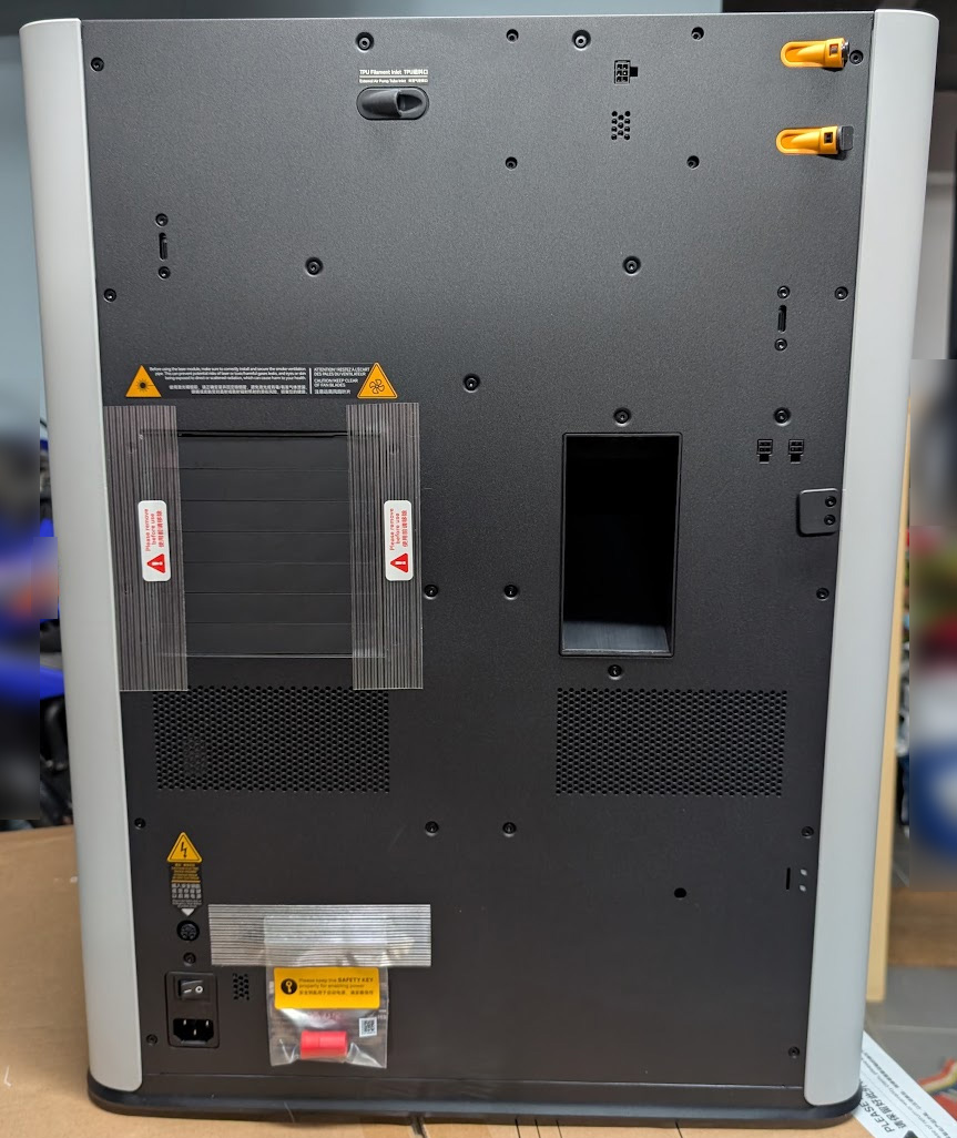

La H2S Laser Combo se différencie à l’extérieur par ses parois vertes et est équipée d’une ventilation et d’un bouton d’arrêt d’urgence. A l’intérieur, outre le module laser, on reçoit également une plateforme pour travail du laser, une pompe à air intégrée, etc.

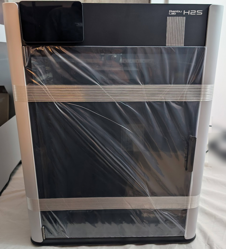

La H2S est lourde : 30 kg net sans compter les accessoires, l’AMS, l’emballage. C’est donc un colis de 62 x 62 x 75 cm et 40.7 kg qui arrive en version Combo AMS (et même 46 kg en version Laser Combo). L’AMS 2 Pro étant maintenu à l’intérieur du caisson, c’est environ 35 kg qu’il faut sortir du carton. Enfin, Bambu Lab économise nos bras et nos dos avec un conditionnement adapté : on retire la majorité du carton d’emballage, à l’exception de la base, par le haut, donnant ainsi accès à la machine sécurisée par des mousses et autres protections.
H2D unboxing 1
L’unboxing de la H2S est similaire à celui de la H2D, vous pouvez donc retrouver les informations à son sujet en cliquant ici.
Vous noterez sur la dernière photo qu’il y a deux entrées pour le filament (les connecteurs jaunes en haut à droite). Il ne s’agit pas d’une vue arrière de la H2D ni d’une erreur en usine de Bambu Lab mais les deux modèles partagent le même caisson et le constructeur n’a pas souhaité modifier la carrosserie pour masquer cette ouverture. On insère le tube PTFE sur le connecteur supérieur, celui du dessous étant fermé par un bouchon et n’est relié à rien à l’intérieur du caisson.
Deux poignées bien pratiques sont présentes pour faciliter le déplacement de la machine.
La H2S est aussi une machine encombrante, sans compter les éventuels AMS à connecter. Le support externe de bobine se situe à l’arrière gauche et l’évacuation des déchets de purge se fait à l’arrière de l’appareil. Des “toboggans” existent pour dévier leur trajectoire sur le côté gauche et ainsi pouvoir économiser un peu de place mais il faut compter un minimum de 70 cm de profondeur sur le plan de travail.

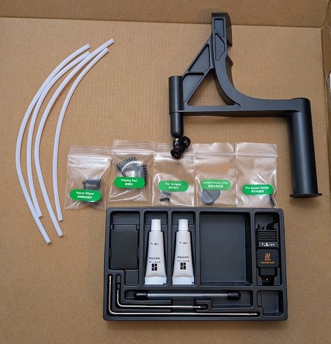

  • Une boite avec des accessoires et des composants de rechange :
    • Une buse de 0.4 mm
    • Une chaussette en silicone
    • Un coupeur de filament
    • Une aiguille
    • Un tampon d’essuyage de buse
    • Une lame pour spatule
    • Un cache caméra
    • Des vis, des clés Allen
    • De la graisse et de l’huile lubrifiante
Un Combo “Full Laser” ajoute notamment :
  • Un module laser de 10W
  • Un module plotter (découpe à la lame) avec porte stylo
  • Une plaque dédiée au laser pour ne pas abîmer la machine lors des découpes
  • Une pompe à air interne
  • Une gaine de ventilation des fumées et ses accessoires
  • Un bouton d’arrêt d’urgence du laser
  • Quelques matériaux pour démarrer (planche de tilleul, liège, vinyl…)

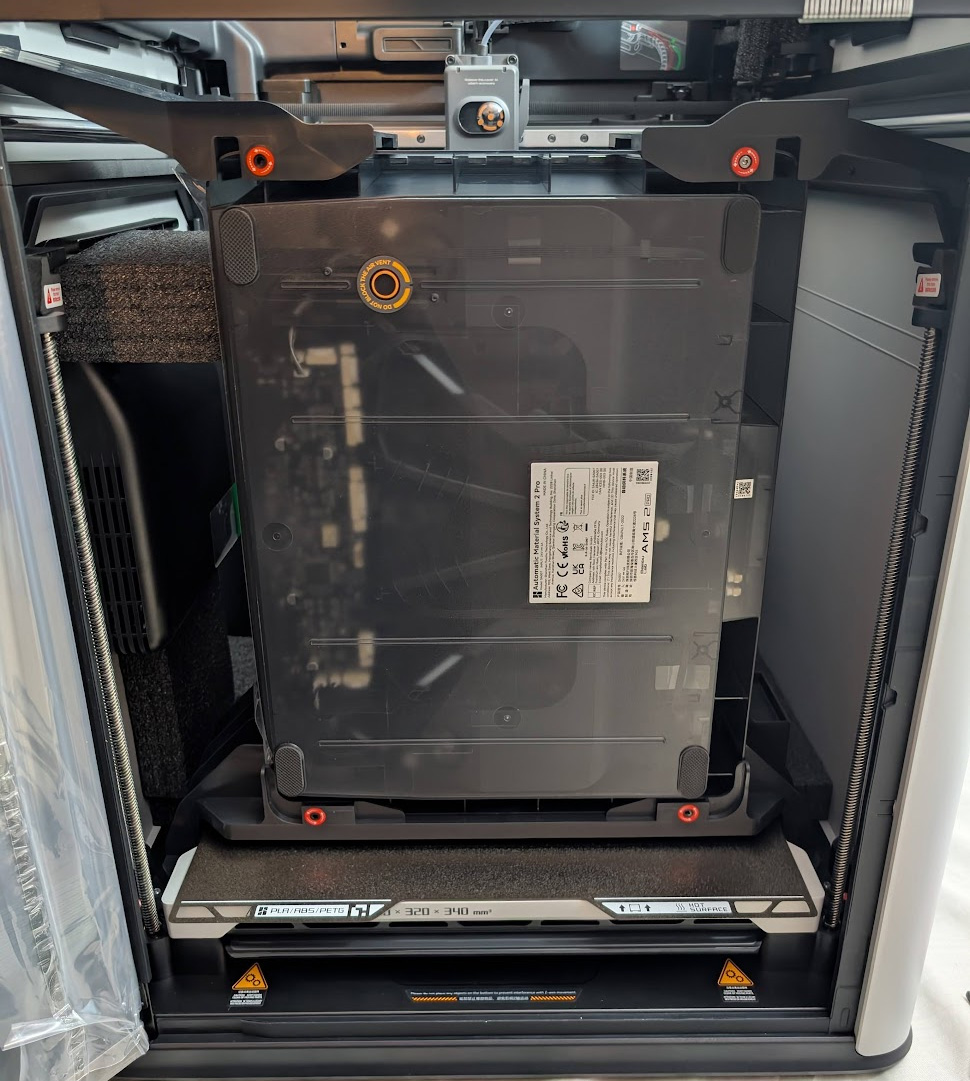

On ne monte rien d’une H2S : on démonte, ou plutôt on libère juste des composants de leurs colliers et mousses qui les protégeaient durant le long transport depuis la Chine.
Le manuel est à suivre à la lettre, malheureusement uniquement en anglais. Même le wiki n’est qu’en anglais et chinois. A la lettre car certaines petites mousses ou vis oubliées empêcheront le démarrage ou la calibration.
Un total de 14 vis (clé Allen taille 2.0) et 14 mousses maintiennent les composants de la H2S et l’AMS 2 Pro dans le caisson. C’est propre, bien pensé, sérieux.
Encore plus détaillé que le manuel et le wiki, le dossier Bambu Lab Academy consacré à la H2S donne de nombreux détails sur le contenu du colis, la mise en route et l’utilisation de l’imprimante.
On peut aussi s’aider de cette vidéo pour ne rien oublier et bien connecter l’AMS 2 Pro (activez les sous-titres YouTube pour avoir les instructions en français à l’écran).

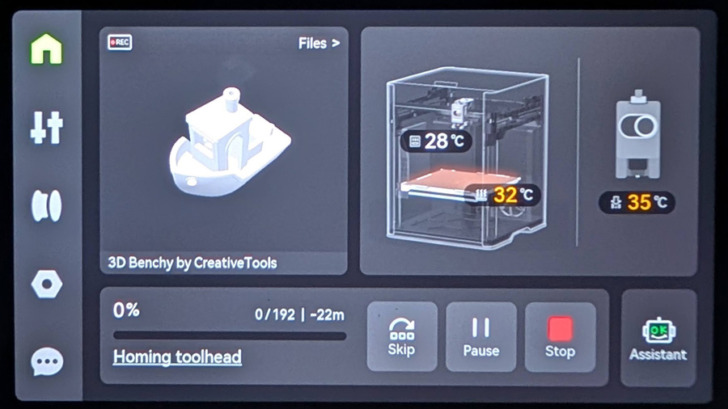

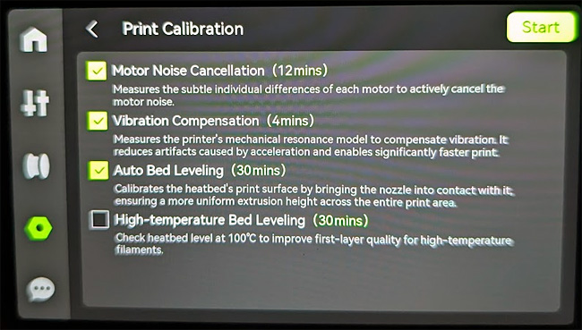

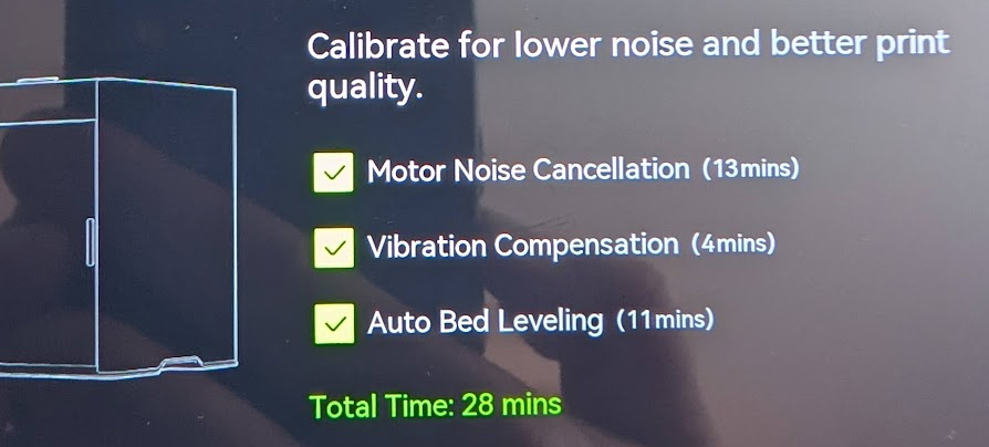

Les étapes suivantes se font sur l’écran de la machine : après avoir activé l’interrupteur physique qui se trouve à l’arrière droit, les deux bandes LED du caisson s’illuminent et le grand écran de la H2S s’allume avec un assistant de configuration : langue, région du monde / continent, WiFi, liaison avec Bambu Handy pour connecter l’imprimante au compte Bambu Lab. Vient ensuite la première calibration proposée qui dure 28 minutes.
Bambu Lab H2S calibration start
Puis on vérifie ou on est invité à mettre à jour le firmware de la H2S et/ou de l’AMS 2 Pro. La double mise à jour demande encore 20 à 30 minutes, suite à quoi il est préférable de refaire une calibration complète, encore plus longue selon les options.
Bambu Lab H2S print calibration

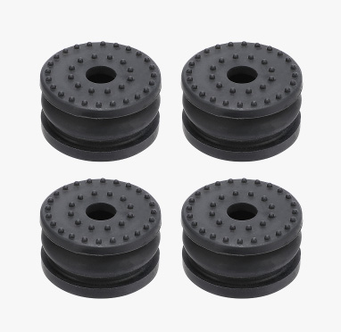

Les encoches sur les côtés en bas de la machine sont bien pratiques pour le transport d’un caisson qui pèse, rappelons-le, 30 kg sur la balance.
Les patins souples aux quatre coins sont installés pour absorber les vibrations durant les impressions.

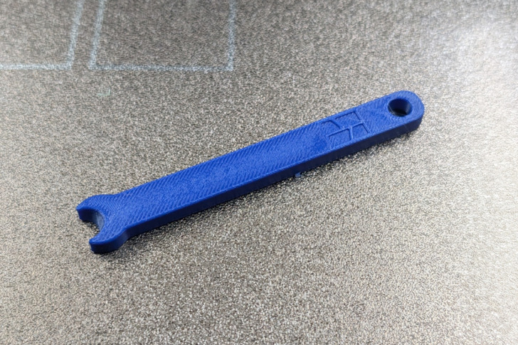

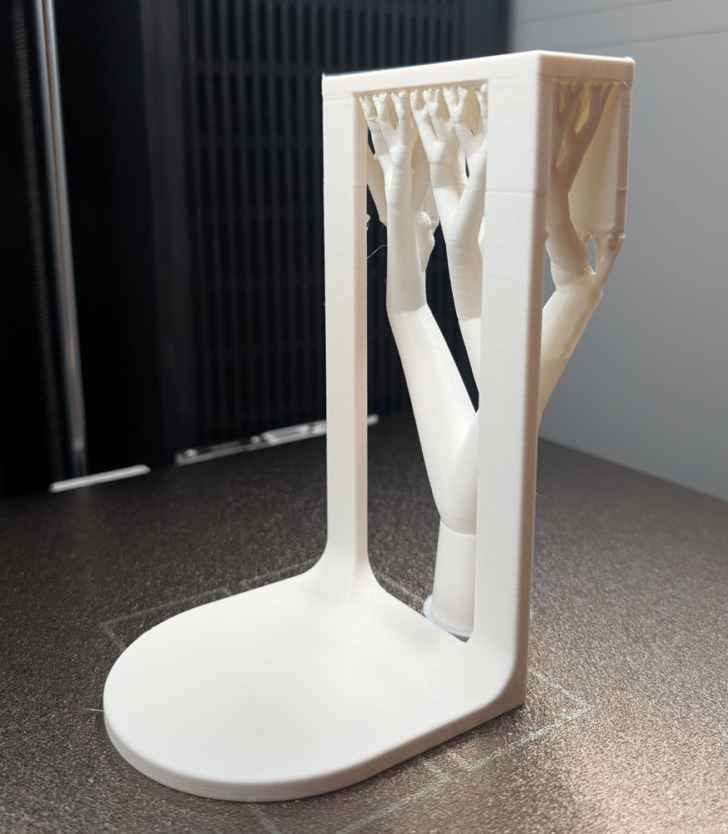

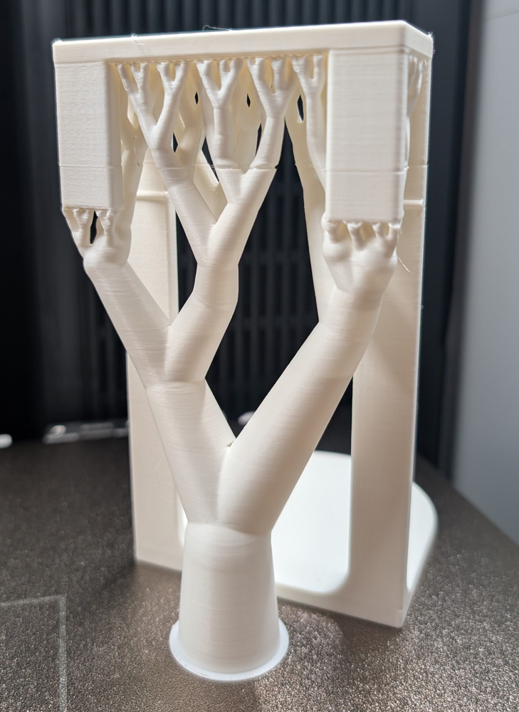

Impression de test (PLA)
Comme toujours, il est recommandé d’utiliser les fichiers de test que le constructeur aura préparé pour vérifier le bon fonctionnement de l’imprimante. La H2S n’échappe donc pas à la règle avec un petit bateau comme première impression. S’en sont suivis d’autres tests comme celui d’une première couche au format 340 x 320 mm.
Le tout avec du filament Bambu PLA Basic.

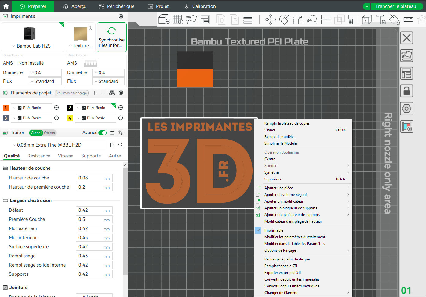

Logiciel slicer : Bambu Studio
Ce n’est une surprise pour personne, la H2S s’utilise idéalement avec Bambu Studio, mais est compatible avec d’autres programmes (Orca Slicer, Super Slicer, PrusaSlicer et même Cura). N’oublions pas que l’application de la marque se télécharge sur le site de la marque, pas ailleurs.
Le logiciel Bambu Studio bénéficie de mises à jour régulières pour ajouter des fonctionnalités et corriger des bugs. Les profils d’imprimantes et de filaments sont aussi mis à jour au gré des versions, le Wiki donne quelques conseils et la Bambu Lab Academy permet de tester ses connaissances.
Bambu Studio H2S Li3D
Au contraire de la H2D, le tranchage des modèles 3D à destination de la H2S est plus simple puisqu’il n’y a pas à jongler entre les deux buses pour gagner du temps d’impression et économiser de la matière. Je vous recommande cependant la lecture du chapitre consacré à Bambu Studio et la H2D pour comprendre le fonctionnement des différents modes de slice.

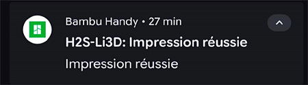

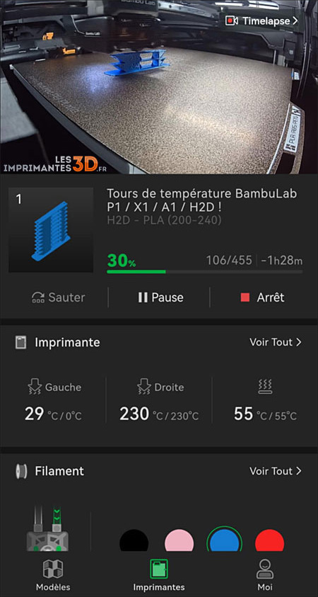

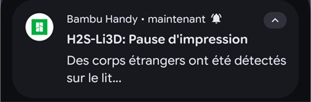

Sur Android et iPhone (iOS), Bambu Handy est une vraie application mobile pour l’imprimante (comprendre par là qu’elle est bien plus complète que certains concurrents). Cette app suffit pour choisir un modèle 3D de la bibliothèque MakerWorld, le préparer et l’envoyer à l’imprimante avant d’en suivre le déroulement de l’impression par des informations de progression et une vue de la caméra interne au caisson.

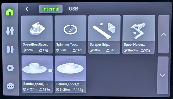

En allant dans le menu Paramètres > USB > Modèle, on peut aussi lancer l’impression d’un fichier gcode présent sur la clé USB de la H2S.
Bambu Handy est très complet mais nécessite que l’imprimante soit connectée à internet et au compte MakerWorld pour les transferts de fichiers via le cloud Bambu Lab.
Bambu Handy timelapse supervision

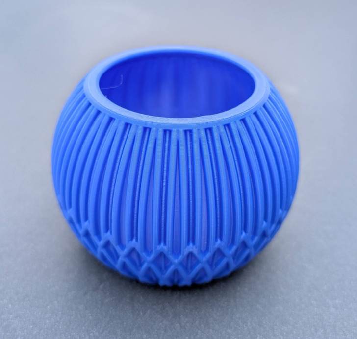

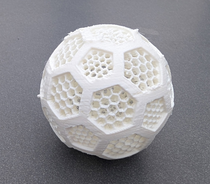

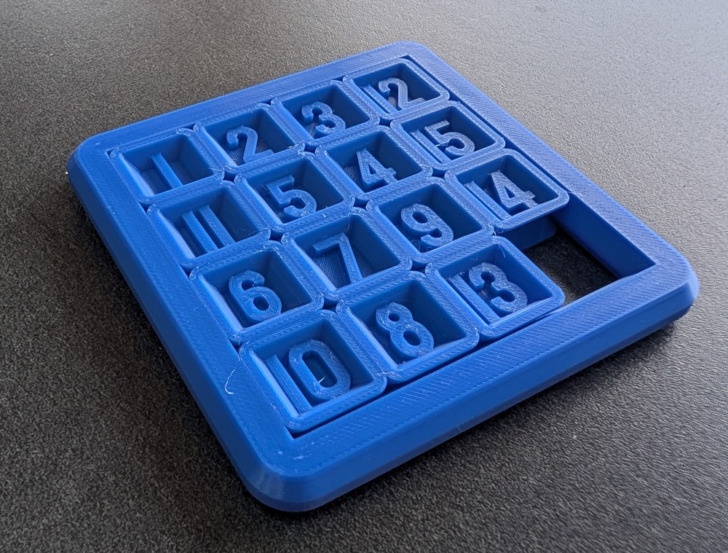

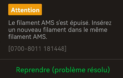

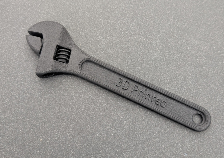

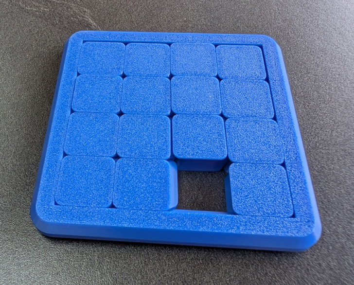

D’autres impressions en PLA mono couleur
Ces modèles 3D ont été imprimés avec le même filament Bambu PLA Basic blanc, un PLA générique gris et un bleu. Pas d’extrusion directe, les bobines étaient mises à disposition dans l’AMS 2 Pro du pack H2S Combo.
Modèles : crochet personnalisable, porte clé, crochet support, pot de fleur et puzzle de nombres.

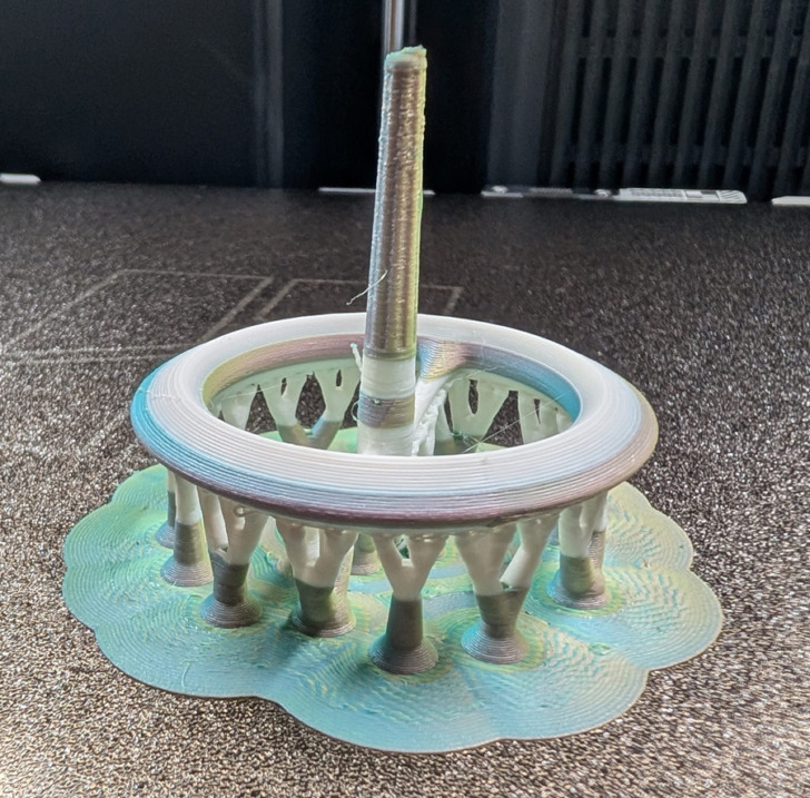

On remarque un saut sur le troisième objet, résultat d’une fin de bobine et reprise avec une autre de propriétés identiques. La couture est cependant visible.

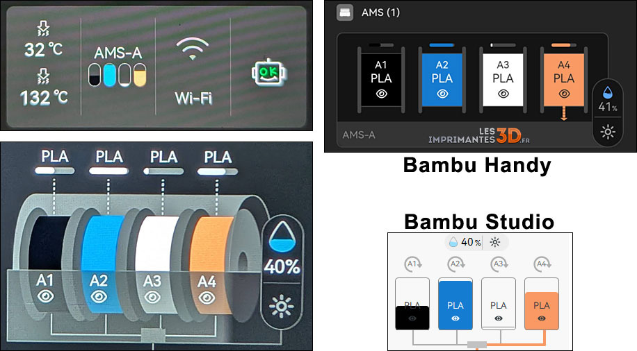

Etat des filaments
Outre la reconnaissance automatique avec le profil d’impression le plus optimisé, un autre intérêt des bobines RFID de la marque Bambu est d’afficher une estimation de la quantité de filament qui reste enroulée. On retrouve l’information sur l’écran de la H2S, sur l’application mobile Handy et bien sûr dans Bambu Studio.
H2S etat filaments

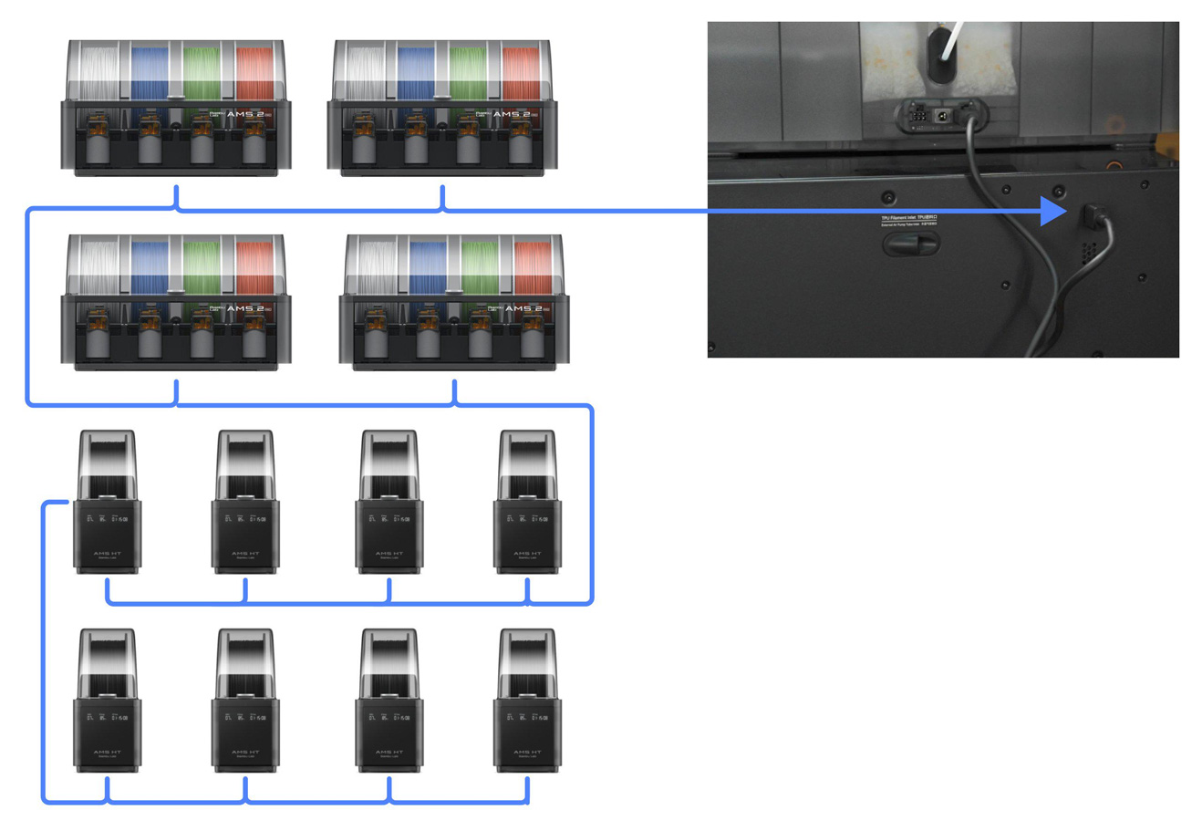

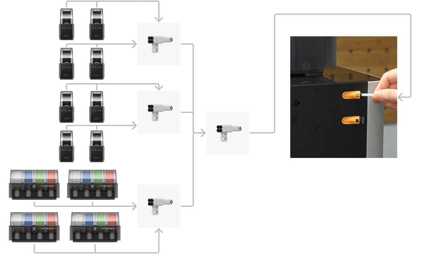

Connecter plusieurs AMS à la H2S
Comme vu dans la fiche technique, la Bambou Lab H2S prend en charge jusqu’à quatre AMS / AMS 2 Pro et encore huit AMS HT. Il n’est pas possible de brancher huit modules quadri-bobines AMS v1 / AMS 2 Pro. Au maximum, on obtient donc 4 x 4 + 8 x 1 = 24 bobines sur la buse unique de la H2S.
Le wiki l’explique correctement, il existe deux manières de brancher tout ça sur une seule imprimante : soit par l’intermédiaire d’un (ou plusieurs) adaptateur PTFE 4 en 1, soit en série par des “Bambu Bus Cable 6 pin“.

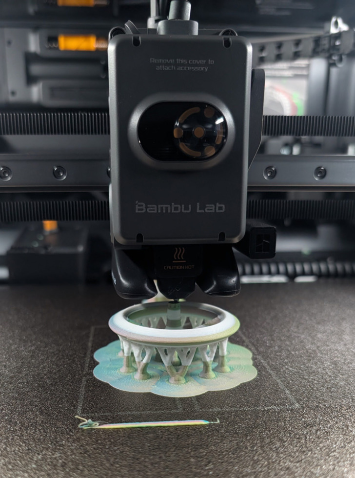

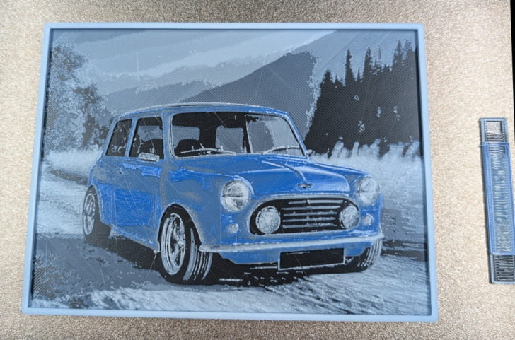

Multi couleurs avec l’AMS 2 Pro
L’utilisation d’un AMS est vraiment à la portée de tous, c’est même plus simple d’insérer et rétracter le filament avec un AMS qu’en extrusion directe.
Filaments : Bambu PLA Matte, PLA Basic, PLA Creality Soleyin et un vieux PLA générique
Modèles : la toupie des fichiers de test Bambu Lab et un HueForge de Mini Cooper.

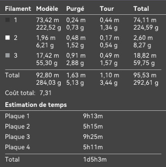

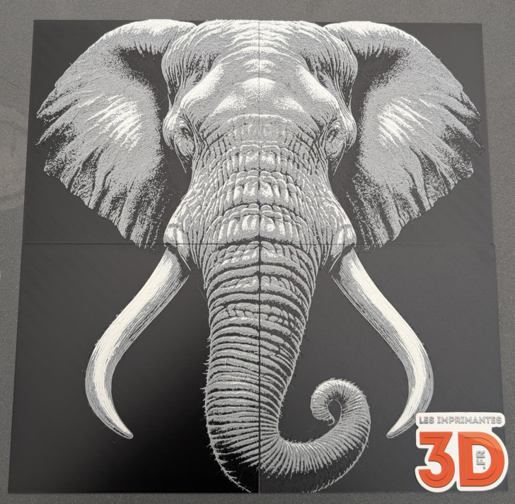

HueForge : éléphant en 4 plateaux de 20 x 20 cm
Première longue impression de ce test Bambu Lab H2S avec ce tableau HueForge en quatre parties qui représente un éléphant de face. Filaments Bambu PLA Matte noir, gris et blanc. Une trentaine d’heures au total et 300 g de matière pour un assemblage de 40 x 40 cm (4 plateaux de 20 x 20 cm).
Bambu Studio slice elephant 4 plateaux

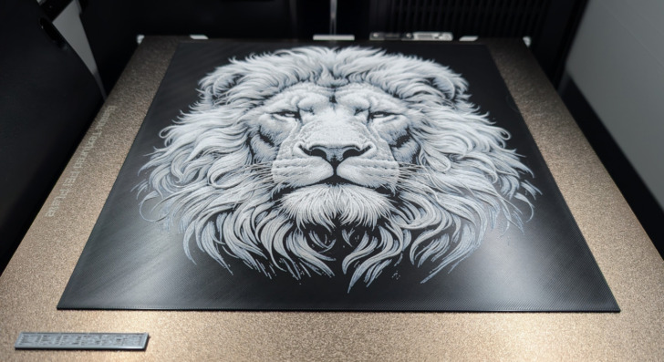

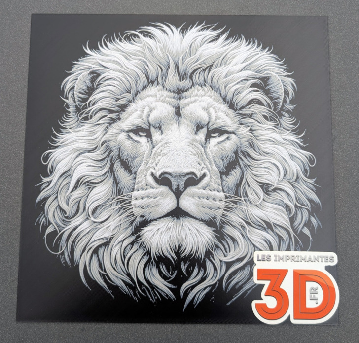

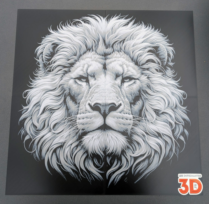

HueForge : lion en 4 plateaux de 30 x 30 cm
Après un premier essai en 28 x 28 cm d’une seule pièce, ce tableau HueForge d’un lion est passé en quatre plateaux de chacun 30 x 30 cm pour un résultat de 60 x 60 cm. Cela a demandé entre 10 et 12 heures par plaque, en trois couleurs (noir, gris et blanc). Uniquement avec du filament noname d’avant covid, simplement séché quelques heures avant utilisation.
Pour être transparent, je n’avais jamais réussi à imprimer ce modèle avec notre Anycubic Kobra 3 Max.
L’autocollant de référence Lesimprimantes3D.fr donne une idée de l’échelle entre les deux formats.

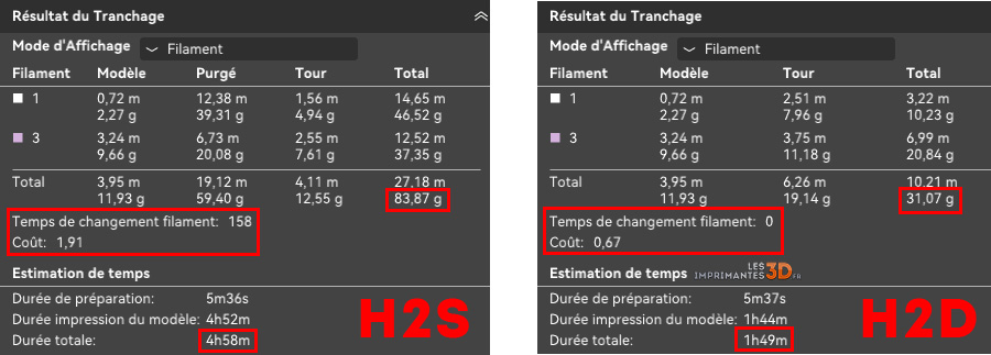

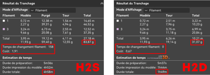

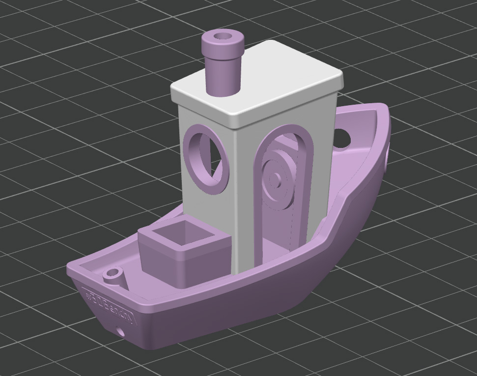

L’intérêt du double buse

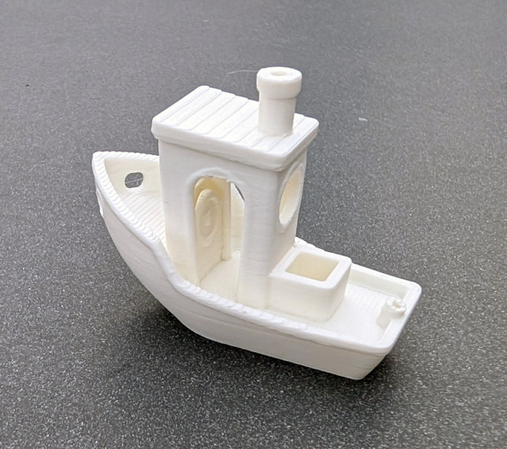

Si les plaques type HueForge et autres changements de couleurs par couche sont assez peu onéreux en déchets de purge, ce n’est pas le cas d’un objet qui mélange totalement les couleurs ou les matières. Exemple avec ce Benchy boat, taille standard, “peint” depuis Bambu Studio, qui coûterait une fortune en matière perdue à cause des multiples changements de filaments et des purges associées.
benchy boat 2 couleurs
On voit là tout l’intérêt d’un système à double buse comme le propose la H2D, déclinaison supérieure de la H2S, avec une couleur par buse et aucune purge.
comparatif H2S H2D slicer 2 couleurs

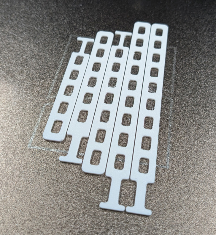

Impression en TPU
Le TPU n’est pas le matériau le plus adapté à la H2S. Bambu Lab a même publié une page dédiée à l’impression de TPU avec la série H2. De plus, les AMS ne prennent pas en charge les filaments flexibles trop souples. Seul le TPU for AMS est compatible, de Shore 68D donc plutôt rigide.
C’est ce TPU for AMS qui a été utilisé dans ce test de la H2S pour passer à travers l’AMS 2 Pro de la version Combo. Les bobines sont automatiquement reconnues par NFC, ce qui facilite leur paramétrage. Il est possible de combiner plusieurs couleurs de TPU for AMS sur une même impression.

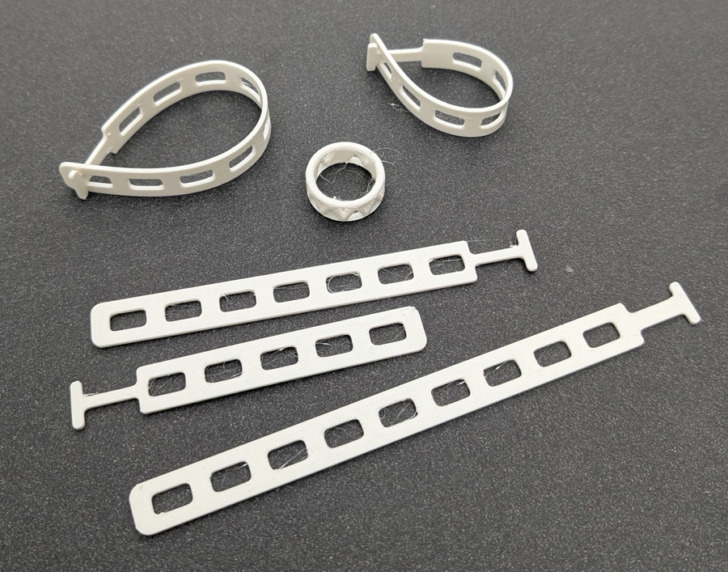

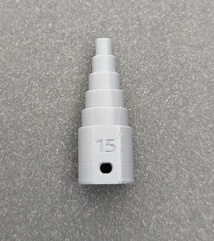

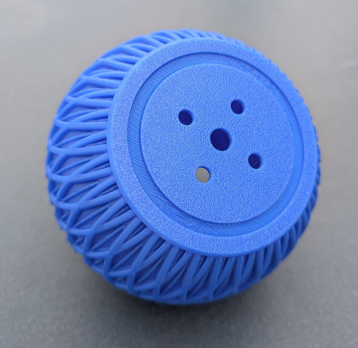

Une “Airless ball“, une bague et un serre-câble en différentes tailles montrent qu’il n’y a pas de souci apparent pour la H2S, le boitier AMS 2 Pro et les TPU pour AMS.

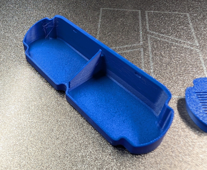

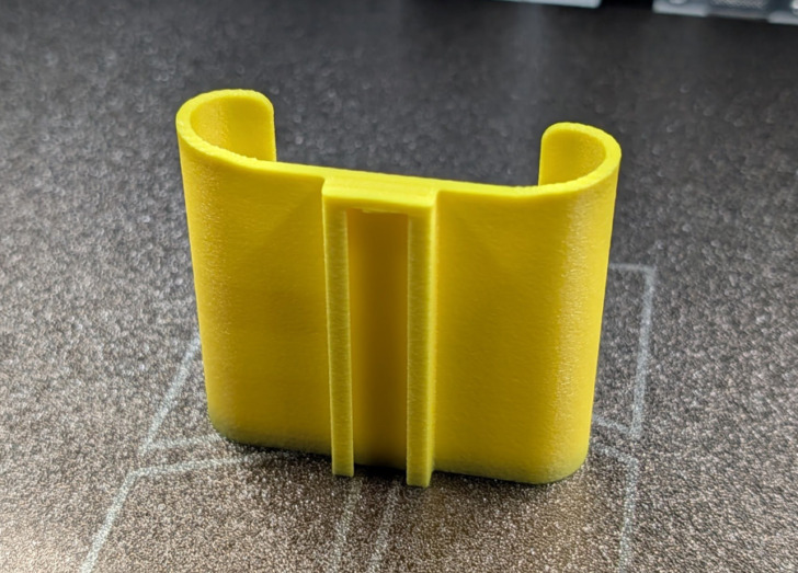

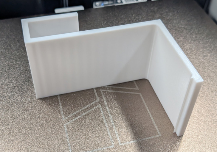

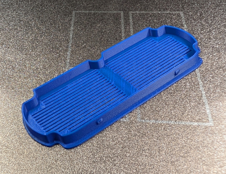

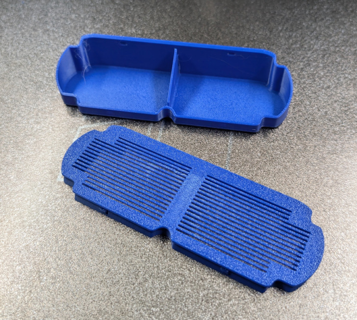

Impression en PETG / PETG-HF

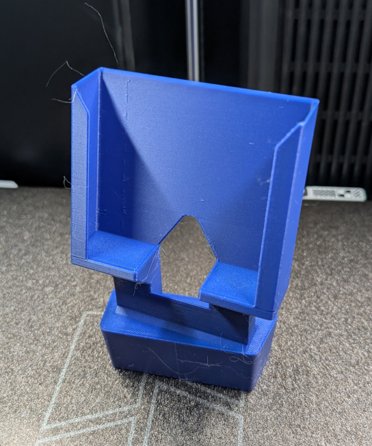

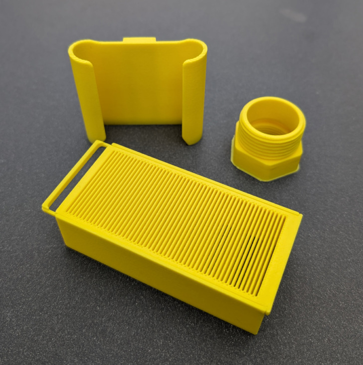

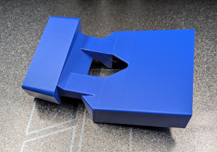

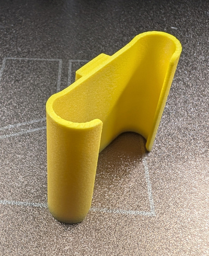

Hautement compatible AMS, le PETG-HF (pour High Flow) de Bambu Lab s’imprime sans opération préalable. Il faut juste veiller à un taux d’humidité bas, le PETG pardonne moins que le PLA.
Filament : Bambu PETG-HF bleu

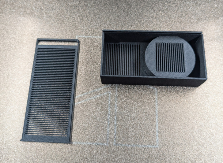

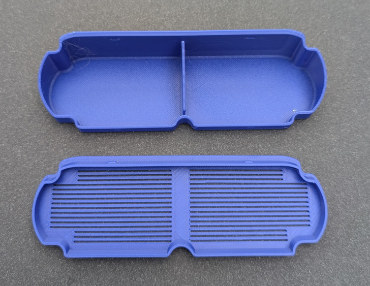

Modèles : grille pour dessicant dans AMS 2 Pro, support de téléphone pour voiture et clé pour aider à graisser les axes de l’imprimante

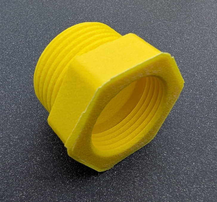

Impressions en ABS / ABS-GF

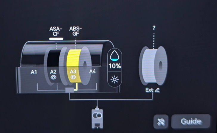

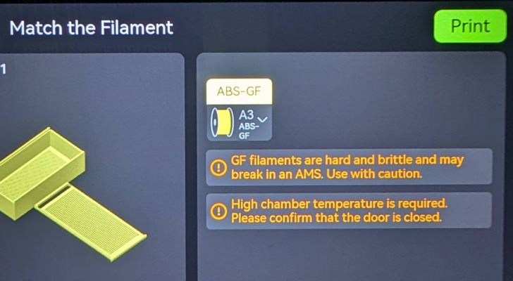

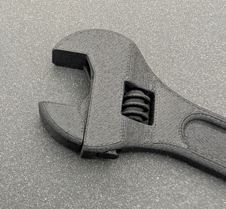

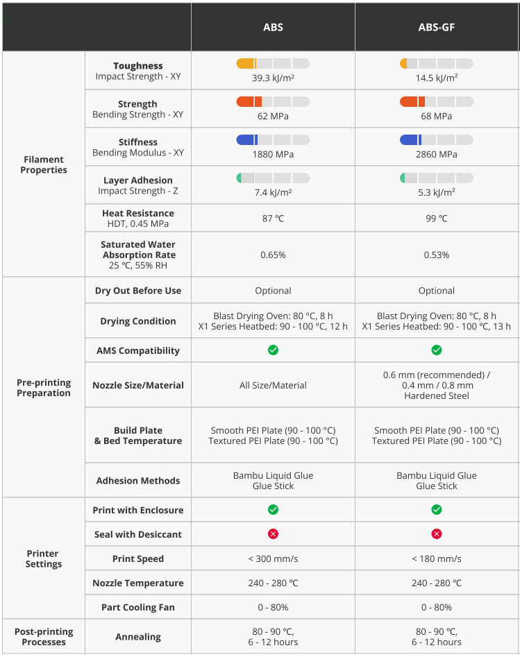

La H2S et son AMS 2 Pro sont donnés pour compatibles avec les ABS et ABS-GF, renforcé à la fibre de verre (Glass Fiber). Cependant, quand on lit le guide des filaments de Bambu Lab, on remarque que la préparation nécessite une “cuisson” à 80-90°C pendant 6 à 12 heures, ce dont est incapable l’AMS 2 Pro (température maximale de 65°C). C’est donc via un AMS HT qu’il faut idéalement utiliser ces matériaux mais notre test va se satisfaire d’un chauffage à 65°C pendant environ 5 heures pour imprimer en ABS-GF.
AMS 2 Pro ABS 65
Autre point, le fait que l’AMS 2 Pro ne puisse pas chauffer en impression va avoir un impact sur la température à l’intérieur du boitier AMS : celle-ci va fatalement baisser au fil du temps qui passe, ne garantissant ainsi plus une température suffisante pour imprimer sur une longue durée ou pour de multiples impressions qui s’enchainent.
Guide d’impression en ABS et ABS-GF par Bambu Lab
recommandations impression Bambu Lab ABS GF

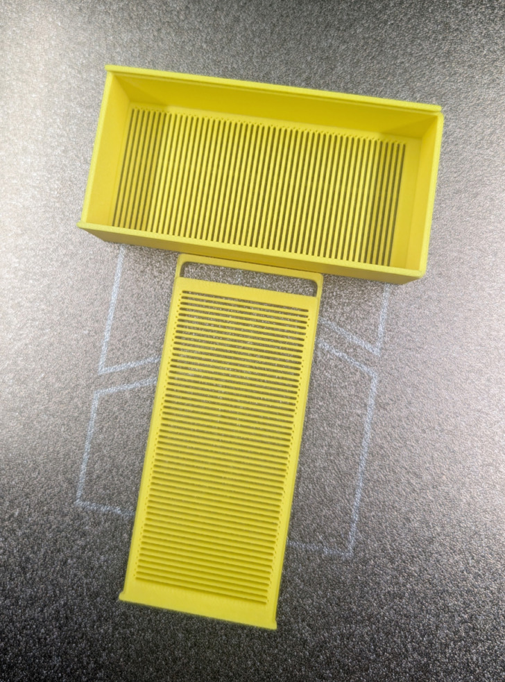

Filament utilisé : Bambu ABS-GF (fiche technique).

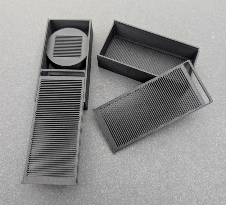

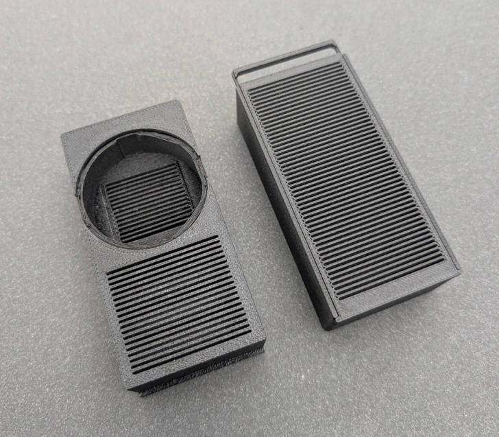

Modèles : Support pour disque SSD externe, Drying box AMS 2 Pro, embout de tuyau

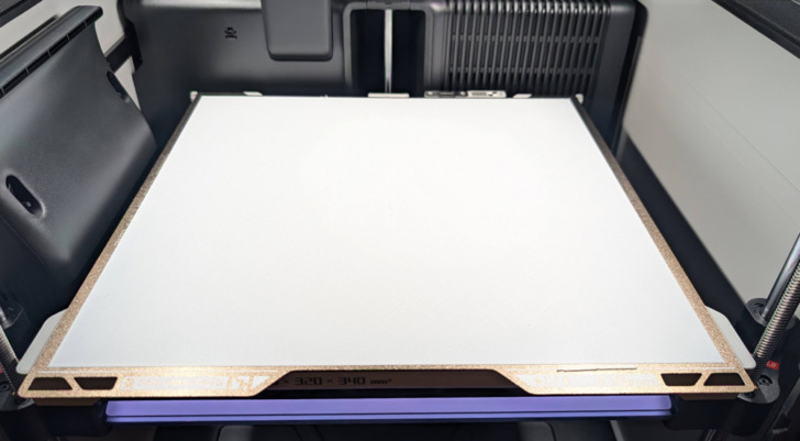

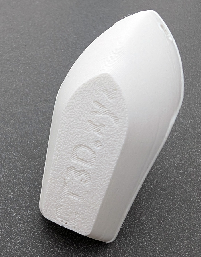

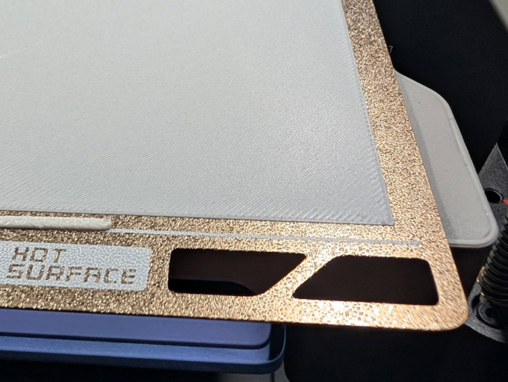

Impressions sans colle sur PEI texturé (la recommandation est d’en utiliser et j’y avais été obligé avec la H2D et un filaments ABS d’autre marque).
Buse standard de 0.4 mm (diamètre 0.6 mm recommandé).
Attention aux dégagements nocifs, surtout à l’ouverture de la porte une fois l’impression à peine terminée. N’imaginez pas imprimer avec ces matériaux dans un lieu d’habitation, sauf à la cave, garage, grenier.
Attention également à ne pas se brûler les doigts en décollant l’objet imprimé car le plateau est chauffé à 100°C, dans un caisson fermé à température élevée.

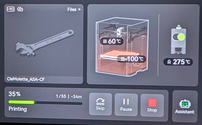

Autre matériau à fondre à haute température, l’ASA, ici renforcé à la fibre de carbone, pour des objets qui résisteront bien mieux qu’avec les filaments traditionnels.
Filament : Bambu ASA-CF (fiche technique).
Impressions sans colle, sur PEI texturé.
Comme pour l’ABS, faire attention à la pollution de l’air environnant et au plateau brûlant.

La détection d’anomalie par la caméra, avec un peu d’intelligence derrière, permet de sauver de la matière et éviter des échecs. Le réglage “AI Print Monitoring” propose trois niveaux de sensibilité dont le paramètre par défaut “Medium”. Je n’ai, dans ce test de la Bambu Lab H2S, pas rencontré de problème avec la détection IA, mais j’en avais eu avec la H2D (lire ici).
H2D AI detection spaghetti
J’ai cependant testé la détection par intelligence artificielle en laissant un objet sur le plateau avant de démarrer une impression.
H2S corps etranger AI IA
Clé USB
La H2S dispose d’une mémoire de stockage interne de mais une clé USB s’avère essentielle pour :
  • Lancer une impression depuis Bambu Studio, même en étant sur le réseau de l’imprimante
  • Exporter un fichier vers l’imprimante (sans l’imprimer)
  • Enregistrer les vidéos timelapse
  • Exporter les journaux (logs)
Cette clé doit être formatée en FAT32 ou en exFAT. Il n’est pas possible de brancher deux clés via un hub USB, le système ne peut que monter un seul disque USB.
Il est donc dommage que, contrairement à des produits concurrents, on soit obligé d’acheter une clé USB pour simplement imprimer depuis le logiciel slicer sur ordinateur. Bambu Lab pourrait simplement utiliser la mémoire interne, certes limitée en capacité, pour ces opérations simples, ou offrir une clé USB, vu le prix de la machine…

  3. Première partie (~15h) : AMS 2 Pro en “dryer” à 65°C ; puis impression en ABS-GF (20h)
  4. Impression en ABS-GF (06h) puis en ASA-CF (18h)

Améliorations et upgrades sur l’AMS 2 Pro
Remarque : ce chapitre est dédié aux remarques du boitier multi-filaments car la H2S n’en nécessitait pas. Difficile de lui trouver des points négatifs à améliorer tant le produit est abouti.
Les AMS 2 Pro (et AMS HT) ne peuvent pas sécher et imprimer en même temps. Bambu Lab affiche que le séchage pendant l’impression “n’est pas encore prise en charge”, peut-être que ce sera l’œuvre d’un futur “AMS 3”.
Lors d’une action de séchage, on paramètre une température cible et non pas un taux d’humidité. Soit, mais à l’usage, l’AMS 2 Pro renvoie l’information du taux d’humidité mais pas de la température interne du boitier. On ne sait donc pas si le filament est à température avant de démarrer une impression avec un matériau haute température.
L’AMS 2 Pro se dit compatible avec toute une série de filaments techniques et chargés en fibre de carbone ou de verre (PLA, PETG, ABS, ASA, PET, PA, PC, PVA (séché), BVOH (séché), PP, POM, HIPS, PLA-CF, PAHT-CF, PETG-CF, PETG et TPU for AMS) mais il ne peut chauffer au-delà de 65°C. Pourtant, les ABS, ASA, PET, PA, PC, HIPS et autre PAHT-CF nécessitent une température bien plus élevée, que même l’AMS HT n’est pas capable d’offrir (jusqu’à 130°C pour les plus exigeants cités ici).
Le point noir de la H2S et les filaments techniques haute température se trouve donc dans cet AMS 2 Pro, accessoire non indispensable mais ô combien pratique dans la gestion des consommables. Si l’AMS 2 Pro venait à évoluer à ces sujets (mise à jour de firmware) ou si un AMS 3 était un jour proposé, gageons que Bambu Lab saurait les rendre compatibles avec la H2S.
Notifications Bambu Handy
J’ai rapidement remarqué que je n’étais pas prévenu à la fin d’une impression, ou alors avec un décalage de quelques minutes, voire pas prévenu du tout même lors d’un problème quelconque (fin de bobine, filament enchevêtré d’une bobine noname). Ce n’est pas un problème isolé quand consulte les forums mais il n’y a pas non plus de régularité : parfois la notification arrive sur Bambu Handy, parfois pas. Un détail qui peut agacer quand une impression se met en pause et attend durant des heures parce l’opérateur n’est pas averti d’un défaut quelconque, ou pour enchainer avec une autre impression, surtout quand la buse, le plateau et l’enceinte restent à température élevée.
Par contre, l’information est envoyée en temps réel sur Bambu Studio, quand le logiciel reste ouvert sur un ordinateur (allumé, évidemment).
