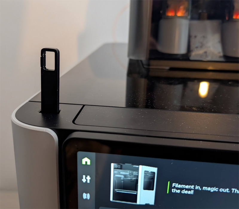

L’emplacement pour une clé USB se trouve sur le dessus, à gauche. Cela peut poser problème quand on manipule souvent l’AMS mais c’est plus pratique à l’usage qu’à l’arrière ou sur l’un des côtés. Néanmoins, la clé restera certainement branchée en permanence sur la H2S puisque celle-ci est destinée à recevoir les fichiers gcode envoyés à distance et enregistre les vidéos timelapse durant les impressions. Ce n’est donc pas vraiment une clé qui voyage de l’ordinateur à l’imprimante et on choisira idéalement une clé USB très compacte.

Clé USB
La H2S dispose d’une mémoire de stockage interne de mais une clé USB s’avère essentielle pour :
- Lancer une impression depuis Bambu Studio, même en étant sur le réseau de l’imprimante
- Exporter un fichier vers l’imprimante (sans l’imprimer)
- Enregistrer les vidéos timelapse
- Exporter les journaux (logs)
Cette clé doit être formatée en FAT32 ou en exFAT. Il n’est pas possible de brancher deux clés via un hub USB, le système ne peut que monter un seul disque USB.
Il est donc dommage que, contrairement à des produits concurrents, on soit obligé d’acheter une clé USB pour simplement imprimer depuis le logiciel slicer sur ordinateur. Bambu Lab pourrait simplement utiliser la mémoire interne, certes limitée en capacité, pour ces opérations simples, ou offrir une clé USB, vu le prix de la machine…
