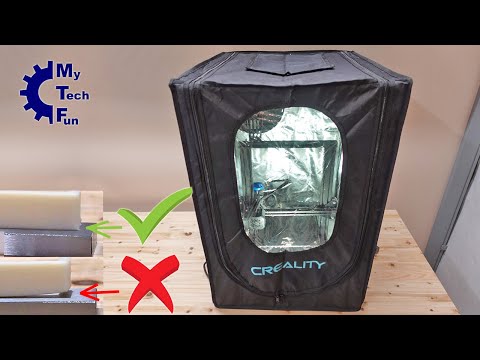

Utilisation de l’enclosure Creality
Cette vidéo met en valeur les caractéristiques du caisson et ses avantages ainsi que les résultats escomptés pour l’impression des pièces avec différentes qualité de filaments. L’exemple est concret et permet de juger de l’utilité d’une enclosure / boitier de protection et de retenue d’odeurs !
Préparation pour impressions en ABS, ASA, PC
Je précise que ces aménagements sont temporaires pour une utilisation intensive des différents tests dans des conditions favorables. Cette enclosure est un élément de sécurité pour me protéger des émanations de l’ABS. J’ai placé des dissipateurs thermiques en aluminium sur les moteurs X et Y.
- Installation d’un RPI Orange Pi zéro 2 avec caméra afin d’observer à distance les impressions.
Nota : ce type d’installation n’est pas indispensable mais facilite l’utilisation avec Octoprint.
Le but c’est d’éviter de respirer les émanations des filaments ABS et donc d’être le moins présent possible dans la pièce où l’imprimante travaille. - Placer un thermomètre avec une sonde interne et externe.
- Préchauffage de l’enceinte à environ 40°C avec un sèche-cheveux ou mini chauffage.
- Déporter l’afficheur LCD pour éviter l’occultation accidentelle du LCD si la température est supérieure à 50°C.
Il est important de ne pas s’exposer et respirer les émanations de l’ABS et ASA.
La solution idéale serait d’extraire les émanations vers l’extérieur. Faute de ce dispositif, il est conseillé d’aérer la pièce après l’impression de l’ABS et ASA.
Photos de l’enclosure Creality
Dans sa taille Medium, l’enclosure Creality mesure 730 x 650 x 720 mm (largeur x profondeur x hauteur).
