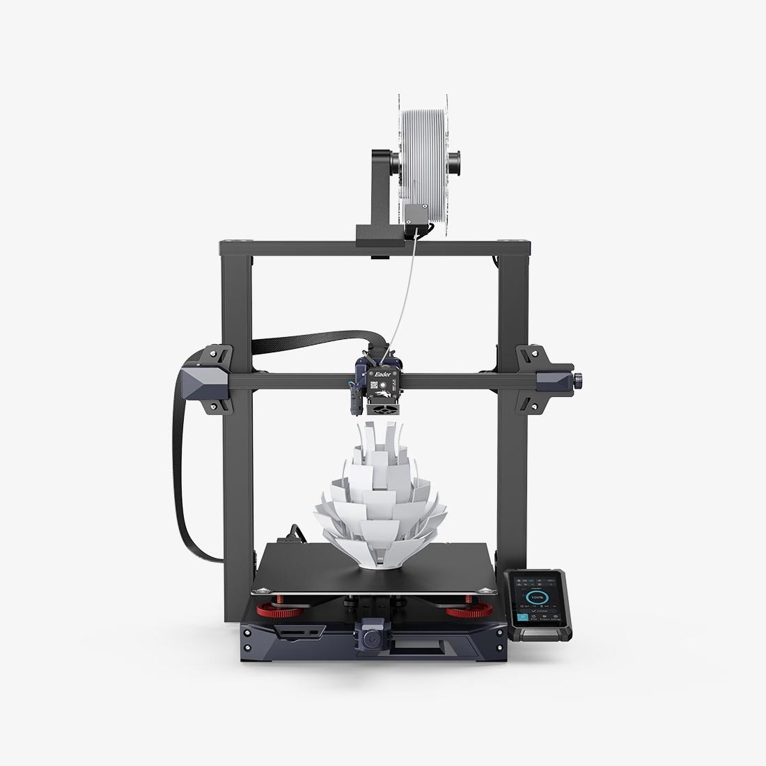

Ender 3 S1 Plus
Une S1 avec volume d’impression plus large
- Volume : 300 x 300 x 300 mm
- CR Touch
- Extrudeur Sprite
- 150 mm/s”
