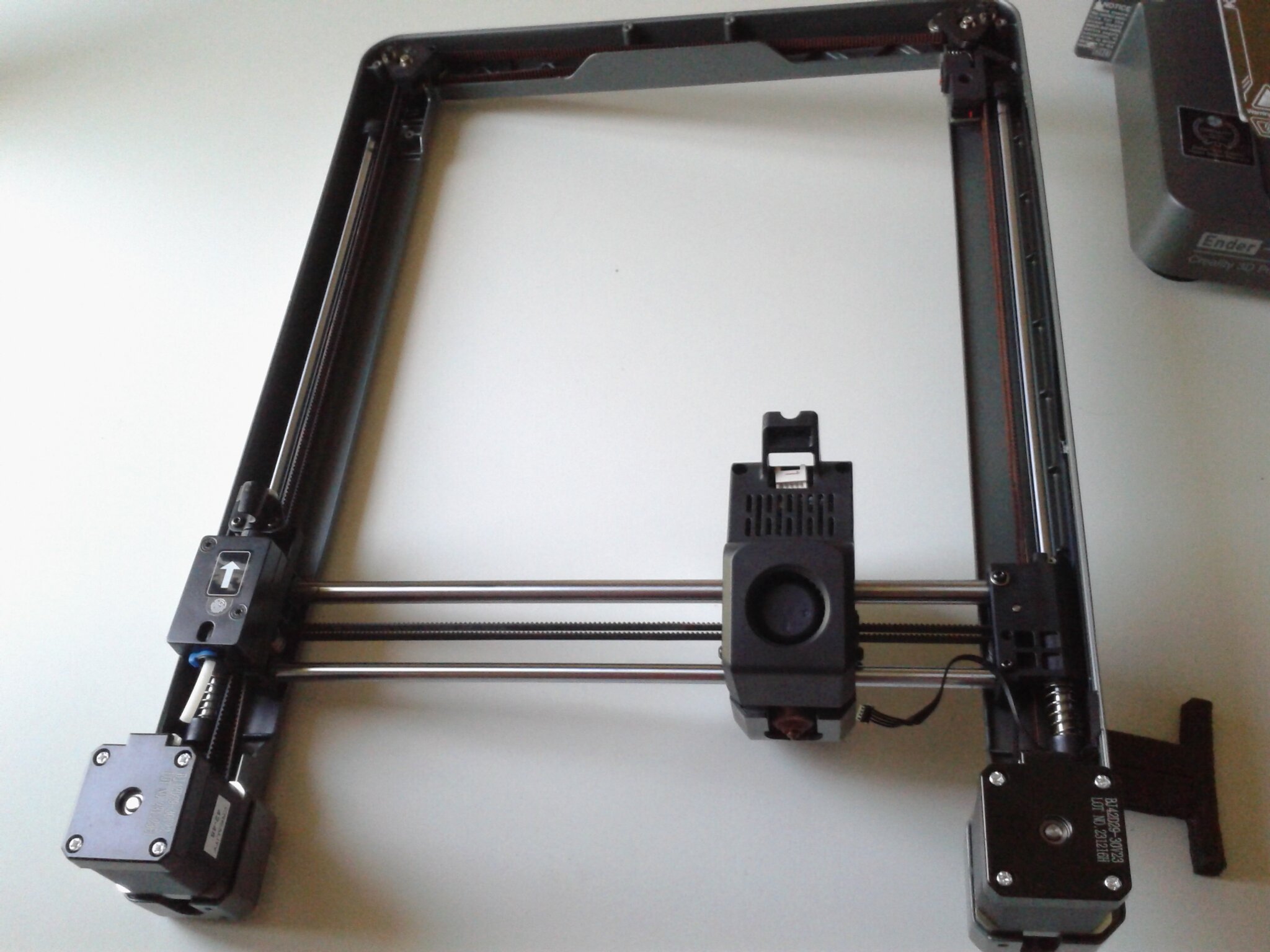

Fiche technique de la Ender-3 V3 (CoreXZ)
Les principales différences entre la Ender-3 V3, la “KE” et la “SE” sont :

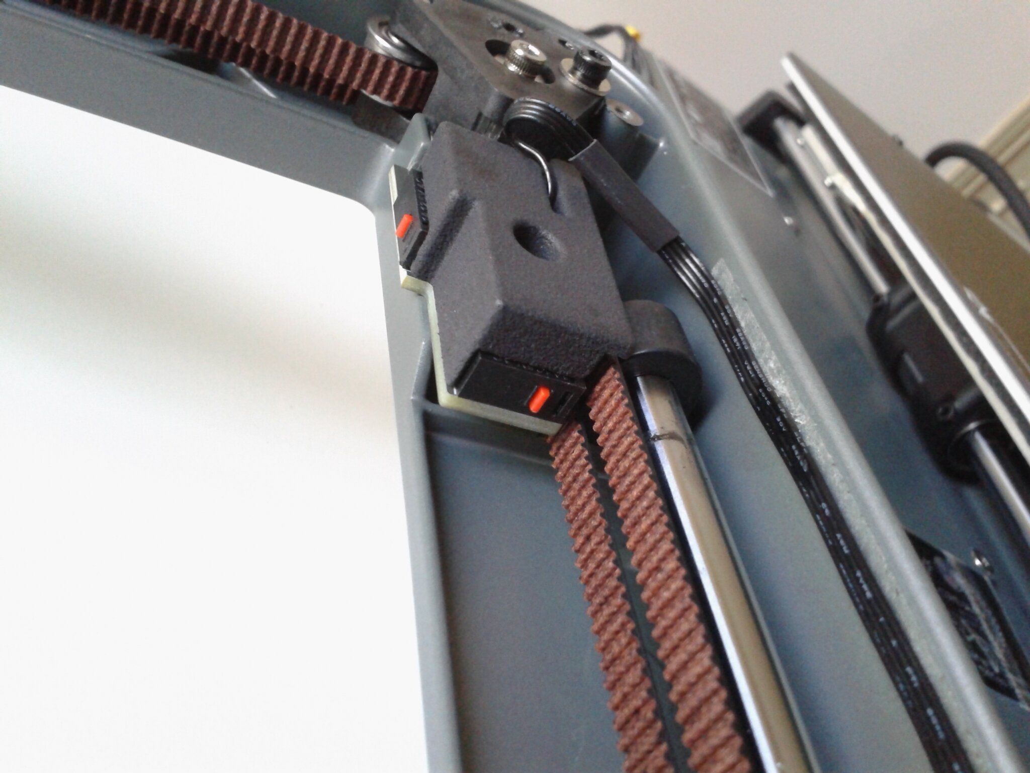

- Une refonte complète de la structure pour offrir un CoreXZ qui permet de se passer des tiges filetées habituelles sur l’axe Z et ainsi limiter les risques de “Z banding” ou “Z wobble”.
- La présence de quatre capteurs de pression (jauge de déformation), un sous chaque coin du plateau, pour obtenir des couches initiales parfaitement écrasées de manière automatique.
- il n’y a plus de capteur de nivellement type CR-Touch, le leveling automatique du plateau se fait par la détection de la pression exercée par le contact du nez de la buse sur le plateau.

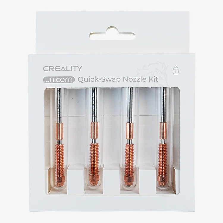

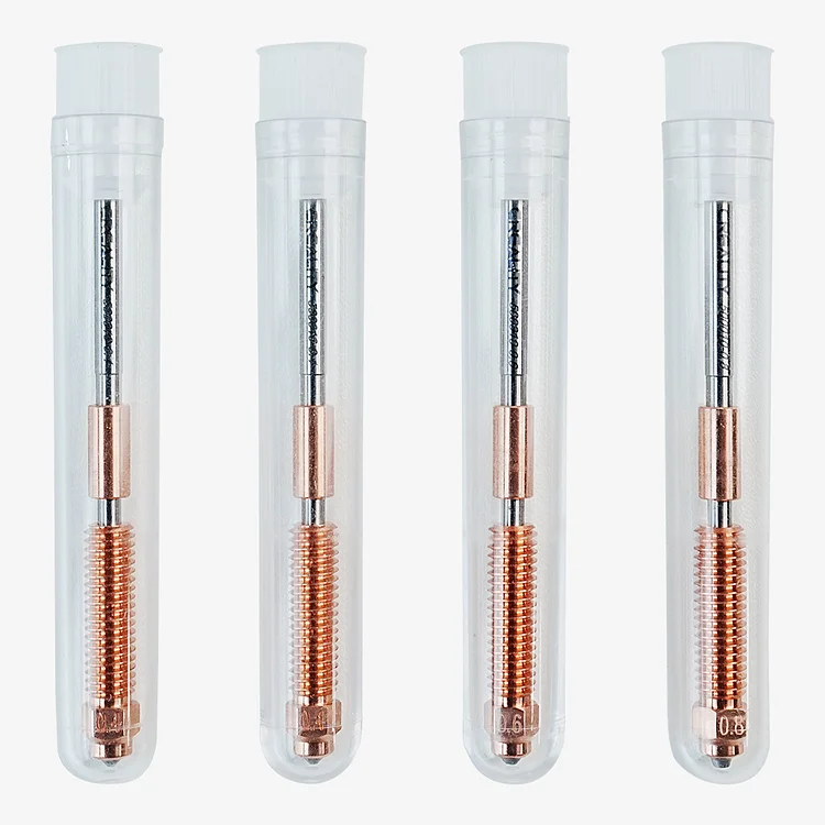

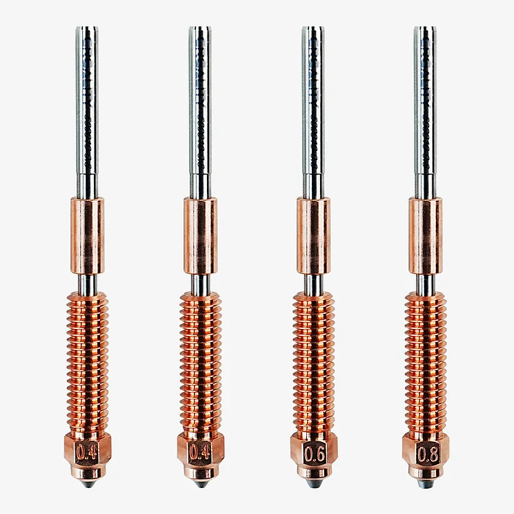

- Une tête d’impression revisitée, avec, comme sur la K1C :
- un nouvel extrudeur Direct Drive,
- un système de buse “Licorne” (“Unicorn”) qui intègre le HeatBreak et permet des températures d’impression jusqu’à 300°C,
- ainsi que deux ventilateurs de refroidissement de l’impression.

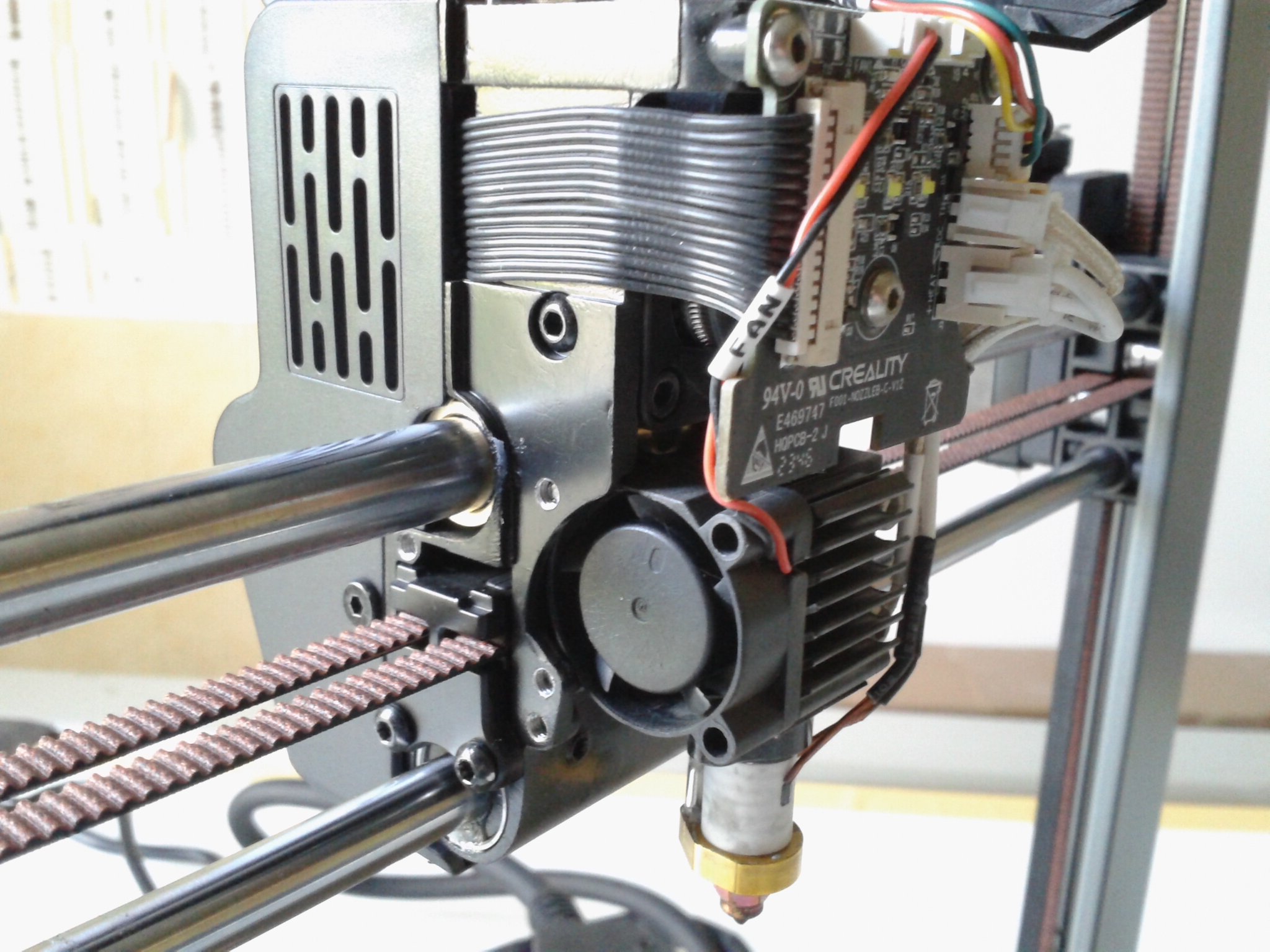

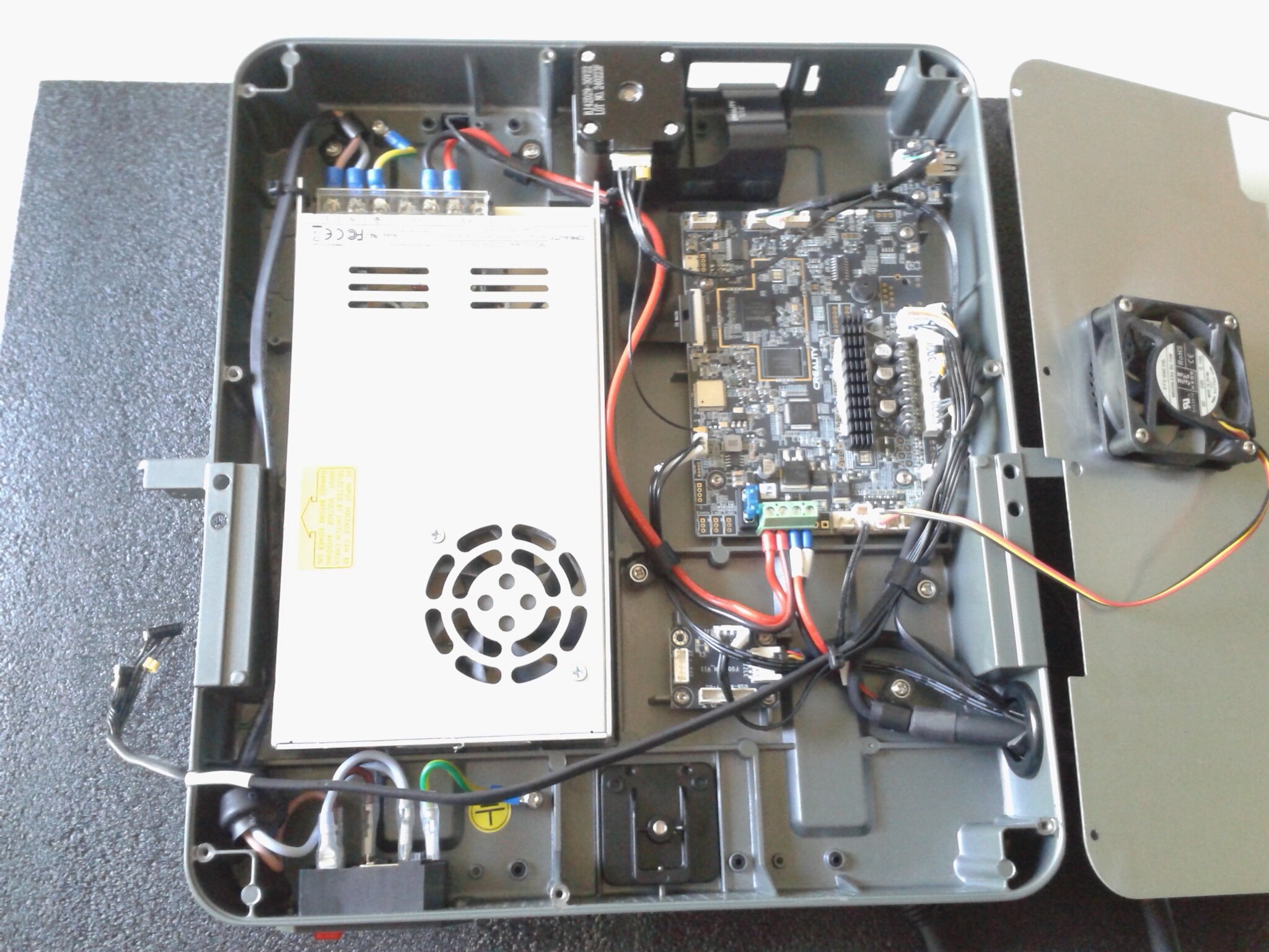

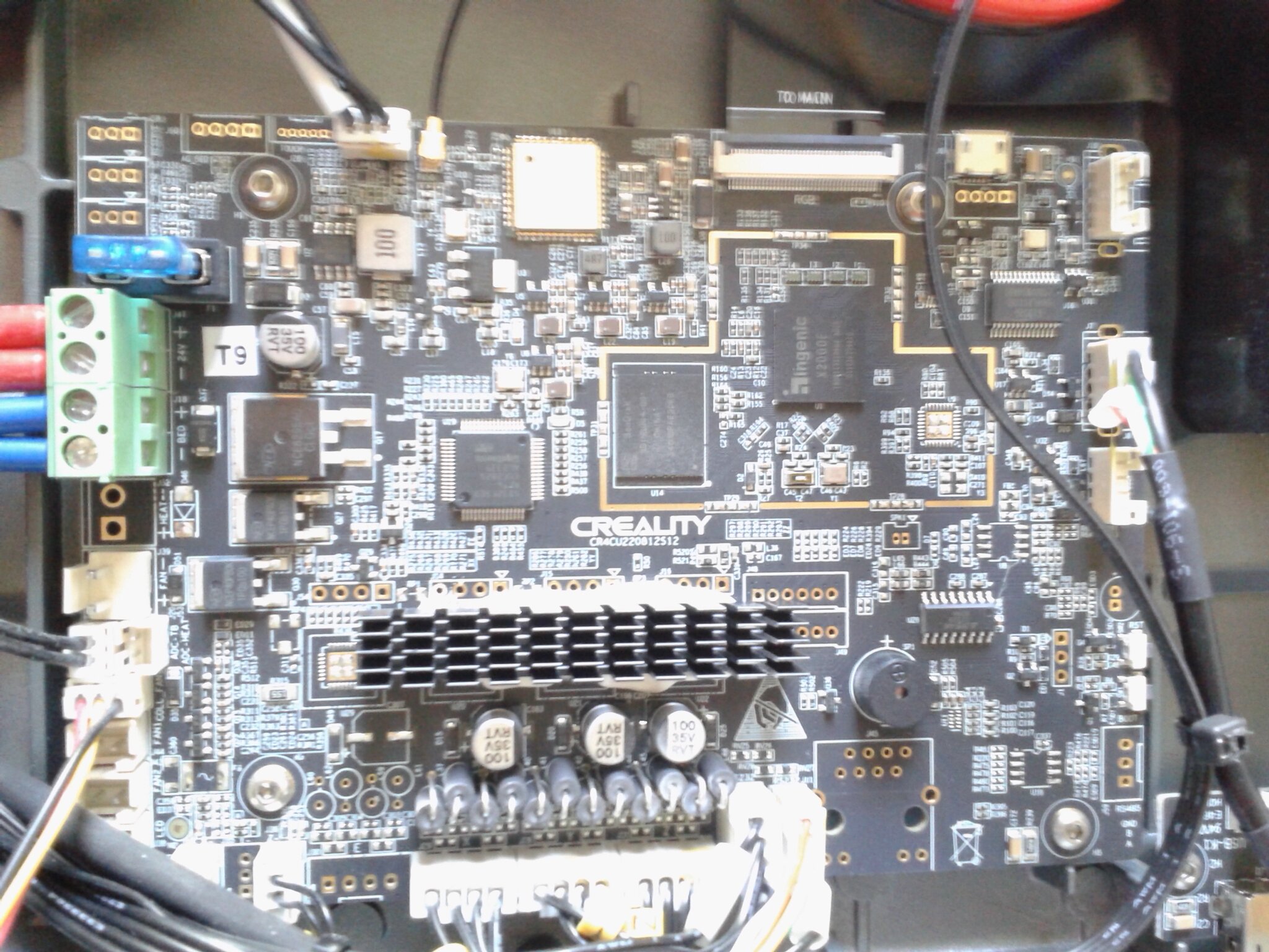

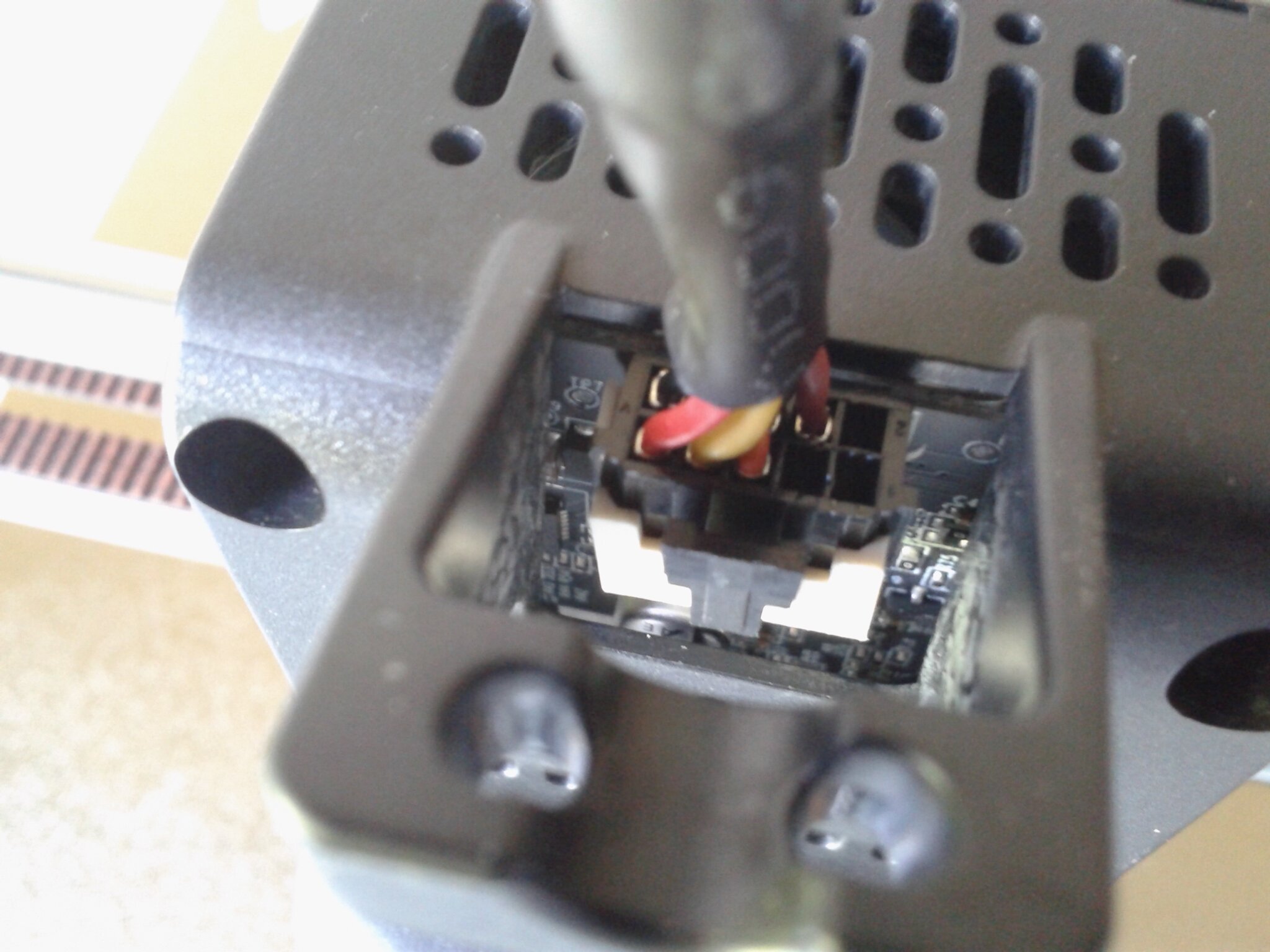

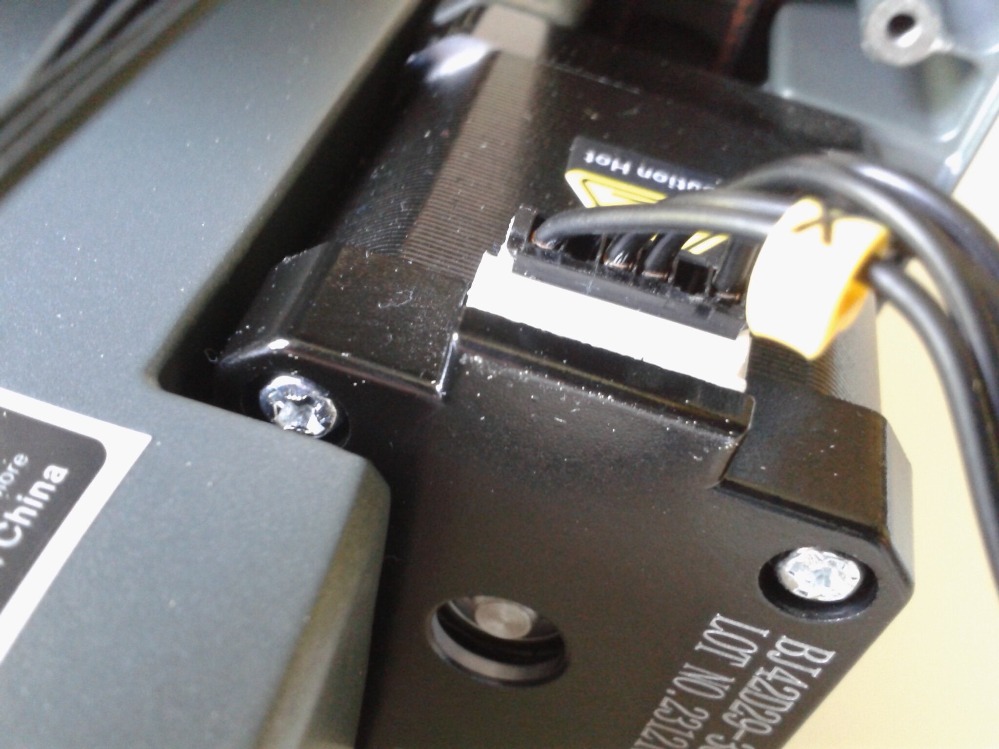

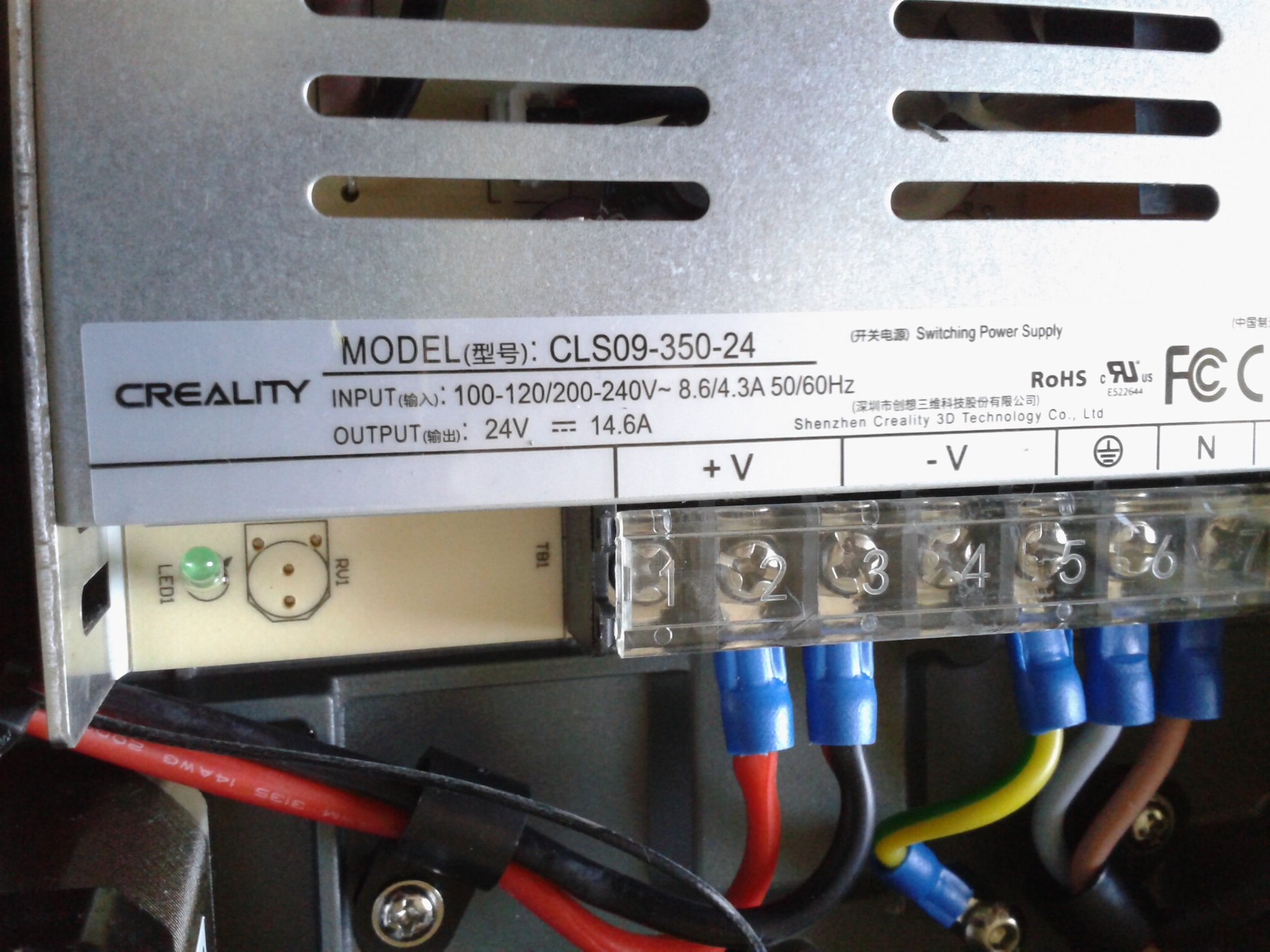

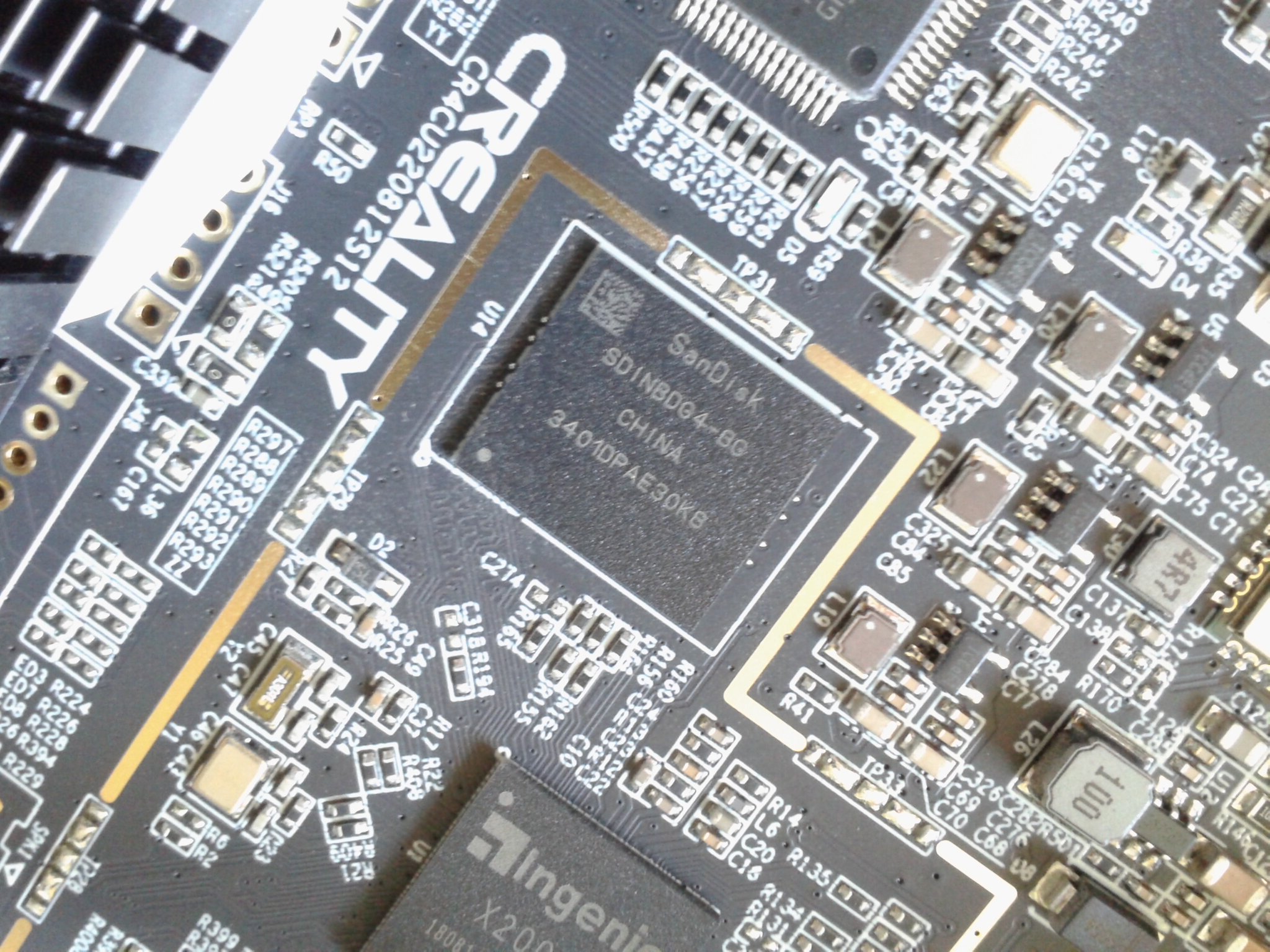

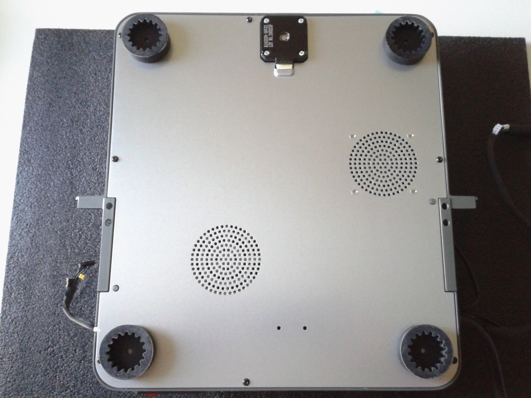

Quelques photos de l’électronique et des pièces techniques
Même si la tête d’impression dont dispose actuellement la Ender-3 V3 ne s’y prête pas sans modification, le “CoreXZ” pourrait trouver tout son avantage quand nos trancheurs les plus courants intégreront des notions d’impression 3D non planaire (“non-planar 3D printing”) pour lequel on commence à voir certains “forks” ou dérivés expérimentaux de PrusaSlicer qui le propose (voir ici).

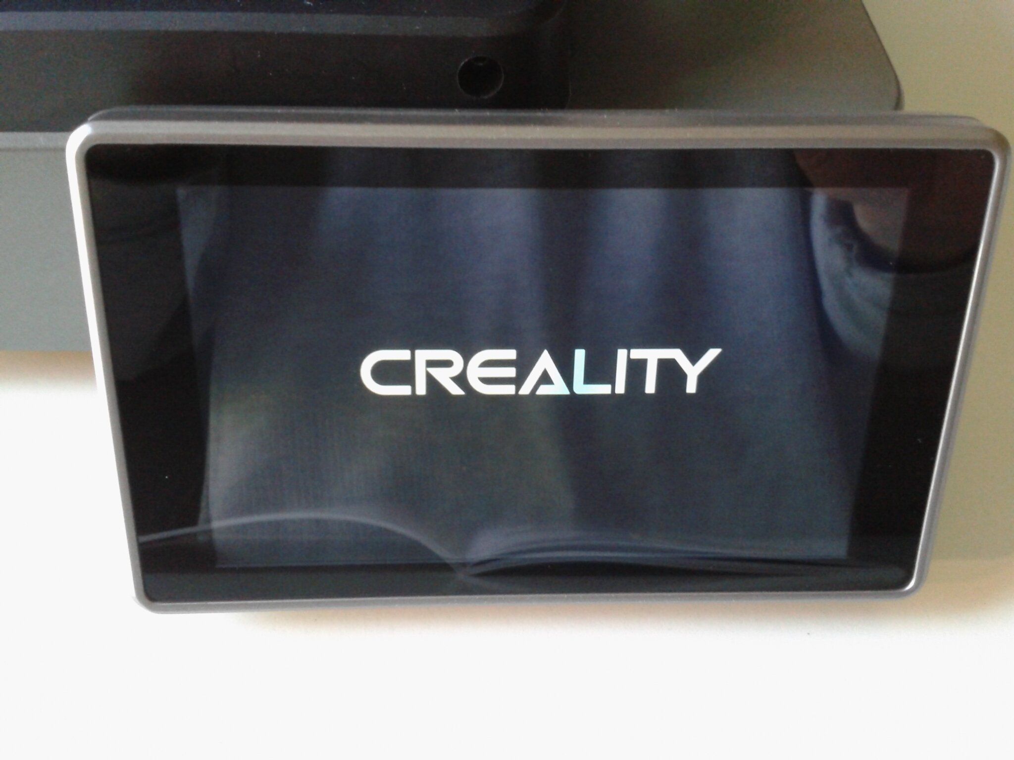

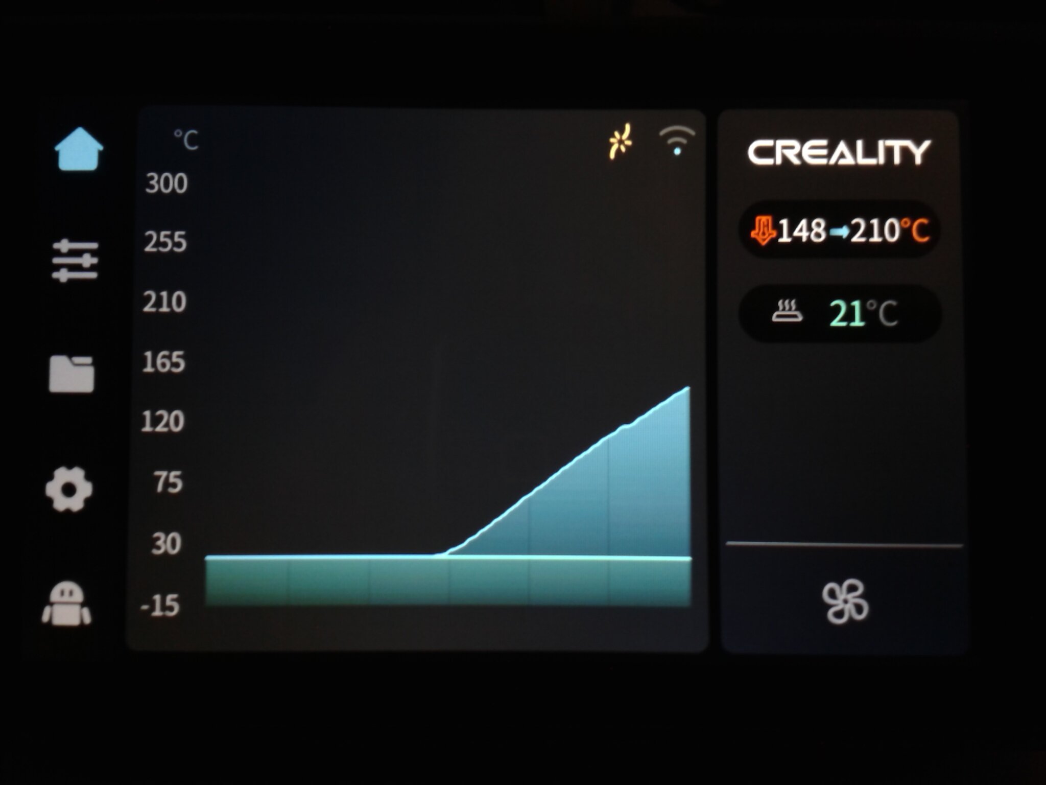

| Ecran de contrôle | 4.3 pouces tactile (cet écran n’est pas un “Nebula Pad” comme sur les Ender-3 V3 KE ou CR-10 SE |
| Carte-mère | 32 bits, avec une mémoire interne eMMC de 8Go et des contrôleurs de moteur pas a pas TMC2209 |

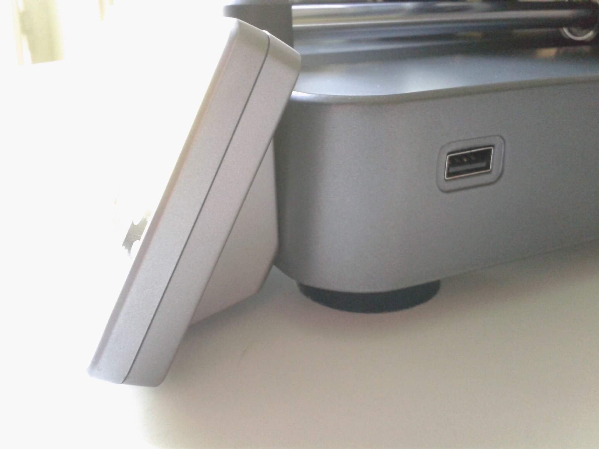

| Connectivité | WiFi, 1 seul port USB Type A (vers l’avant du côté droit de la base de l’imprimante) |

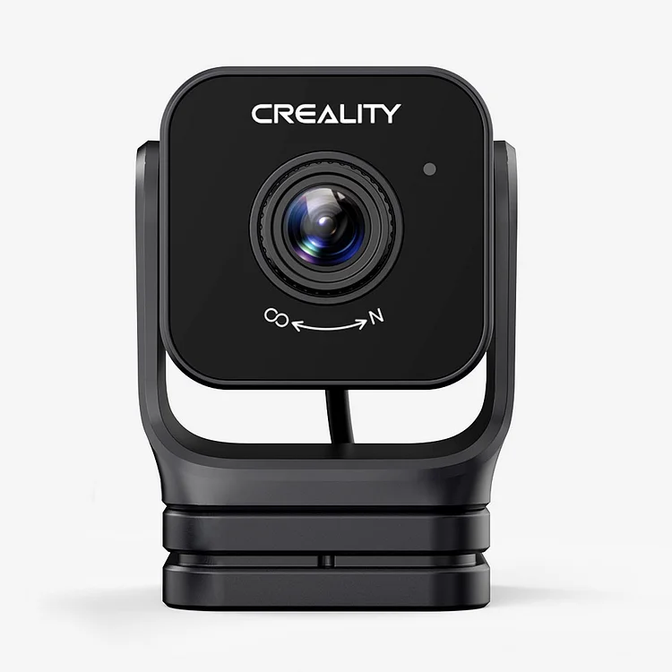

| Caméra | En option, “Nebula Camera” à connecter sur le port USB Type-A sur le côté droit de la base de l’imprimante |

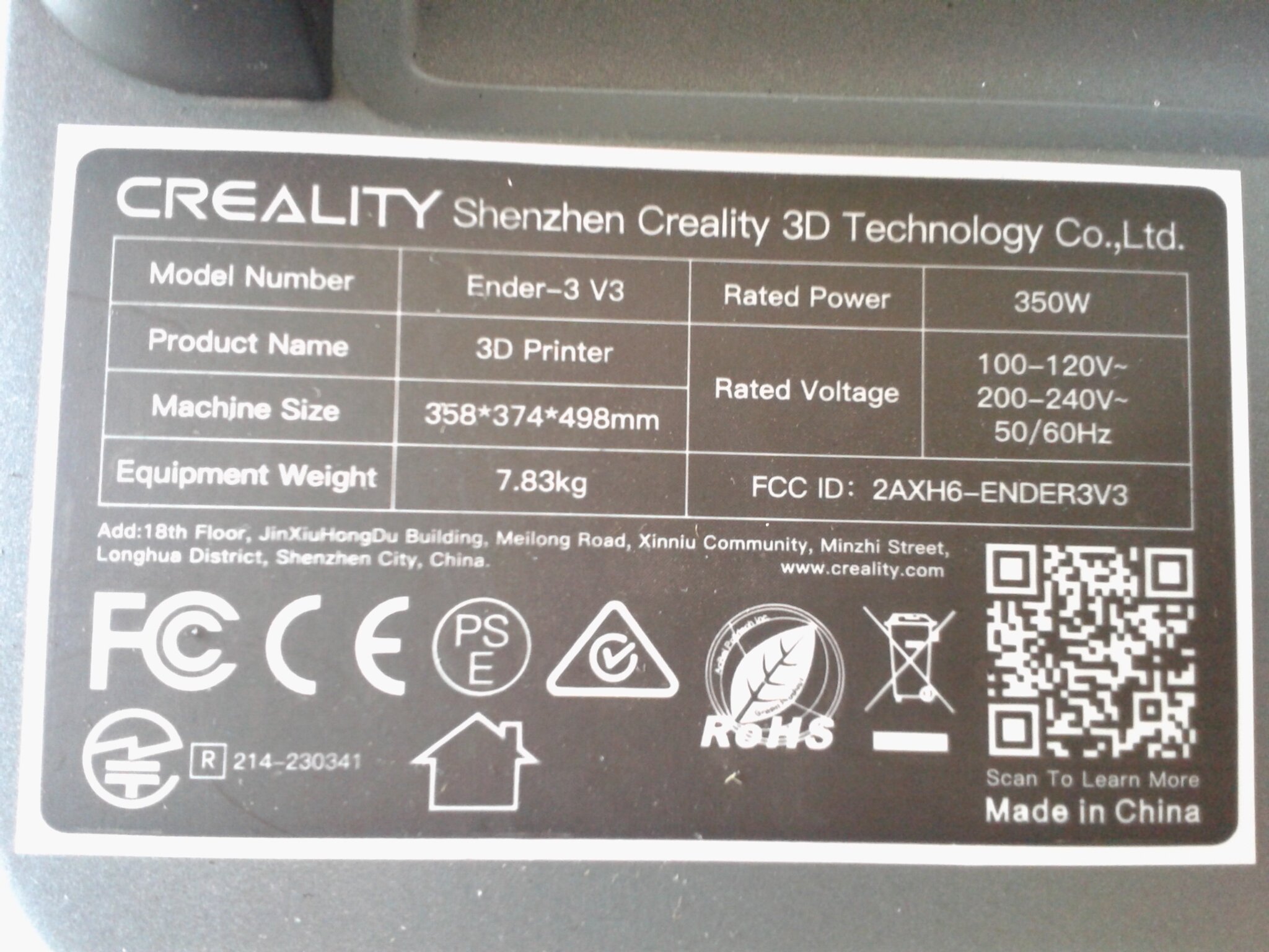

| Tension nominale | 100-120 V~, 200-240 V~, 50/60 Hz |
| Puissance nominale | 350W |

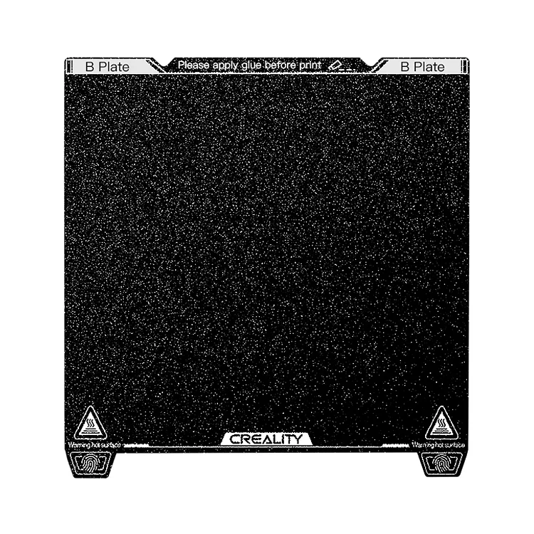

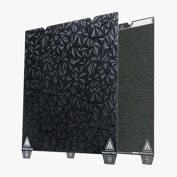

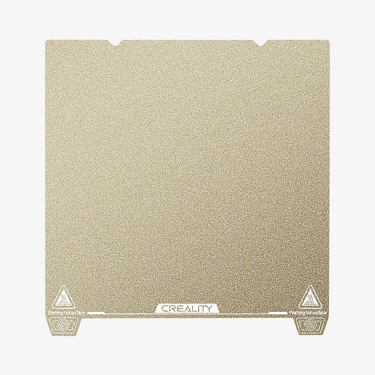

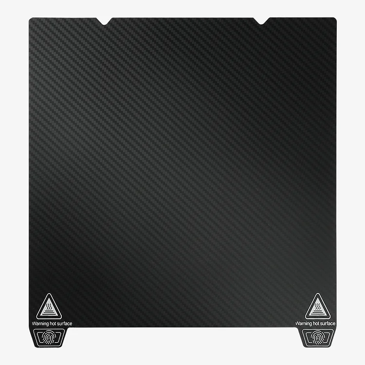

| Surface plateau d’impression | 23,5 x 23,5 (+1) cm (L x P, surface utilisable 22 x 22 cm) |
| Type de surface d’impression | Plaque flexible avec un revêtement texturé “PEI” sur une seule face |

| Type de buse | “Licorne” (“Unicorn”), buse à remplacement “rapide” (mais pas de “Hot Swap” de l’ensemble de la partie chaude), avec un nez de buse en acier trempé et intégrée avec Brise-Chaleur/Heatbreak |

| Dimensions de l’imprimante | 35.8 x 37.4 x 49.8 cm |
| Poids net | 7.83 kg |

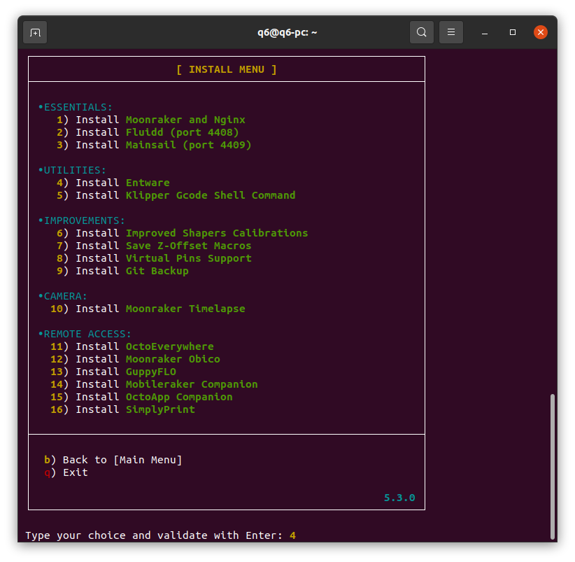

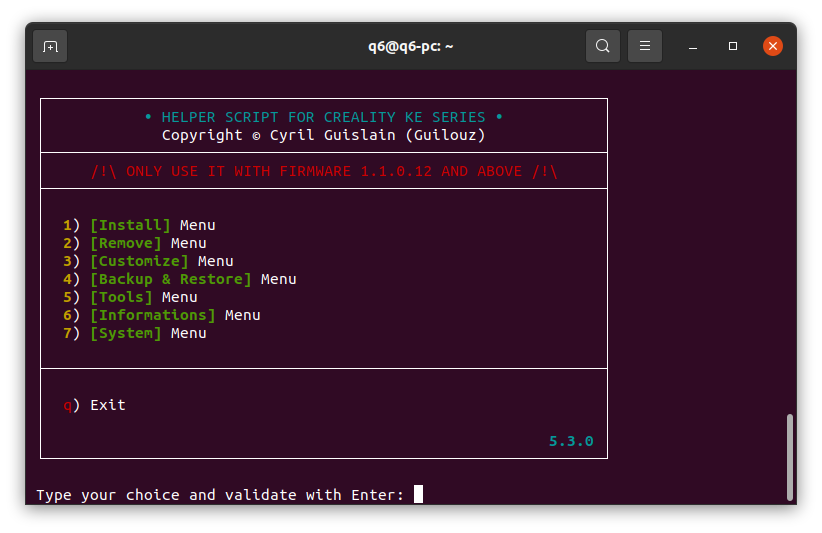

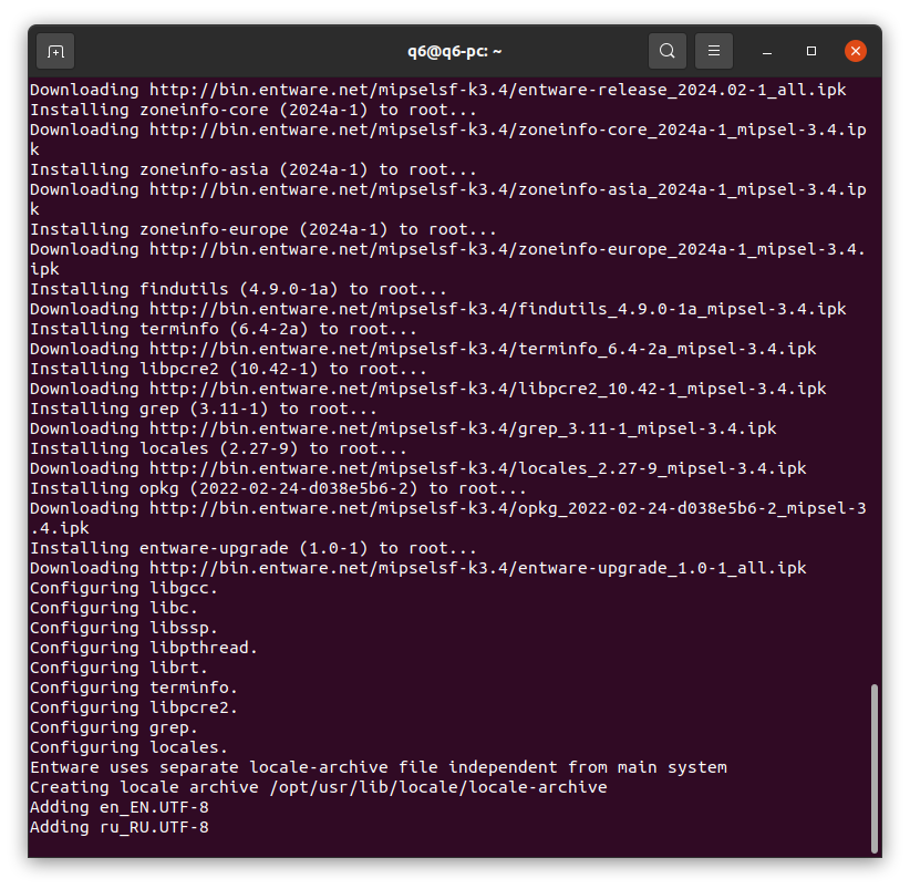

Un grand merci à Guilouz qui est passé sur le sujet de découverte pour nous informer qu’une grande partie des possibilités de son “Creality Helper Script” sont utilisables sur la Ender-3 V3.

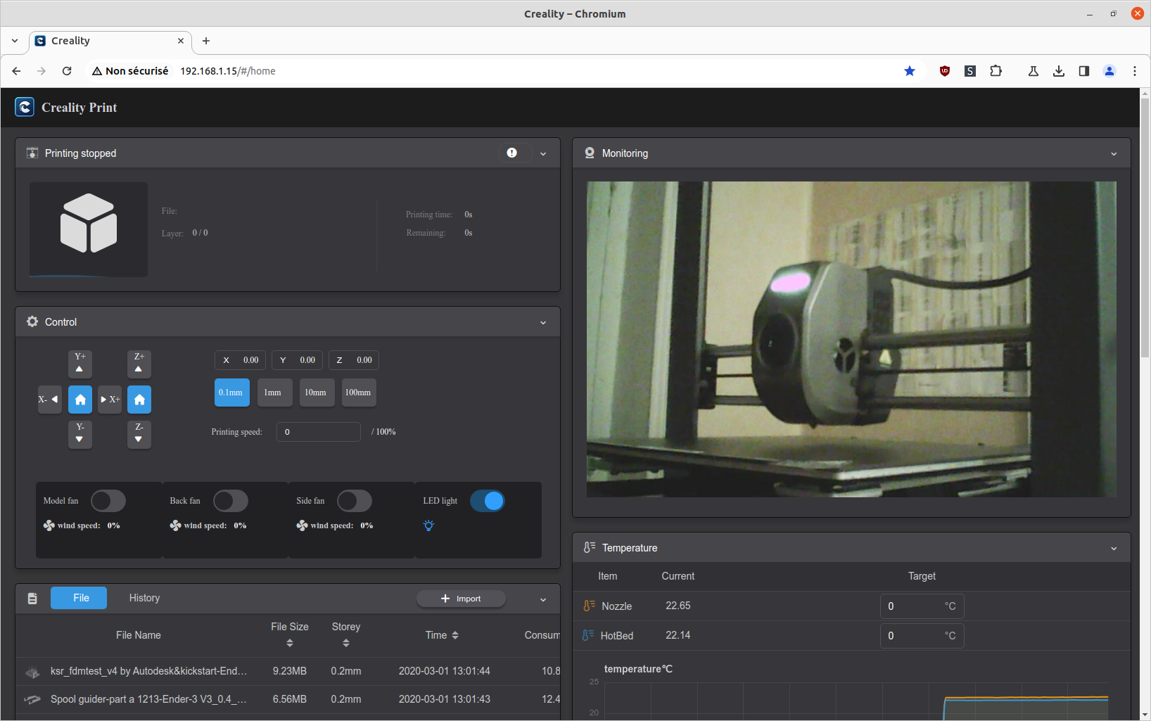

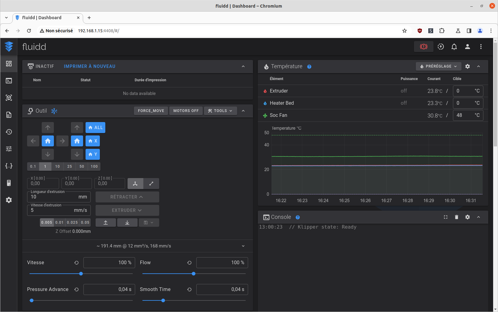

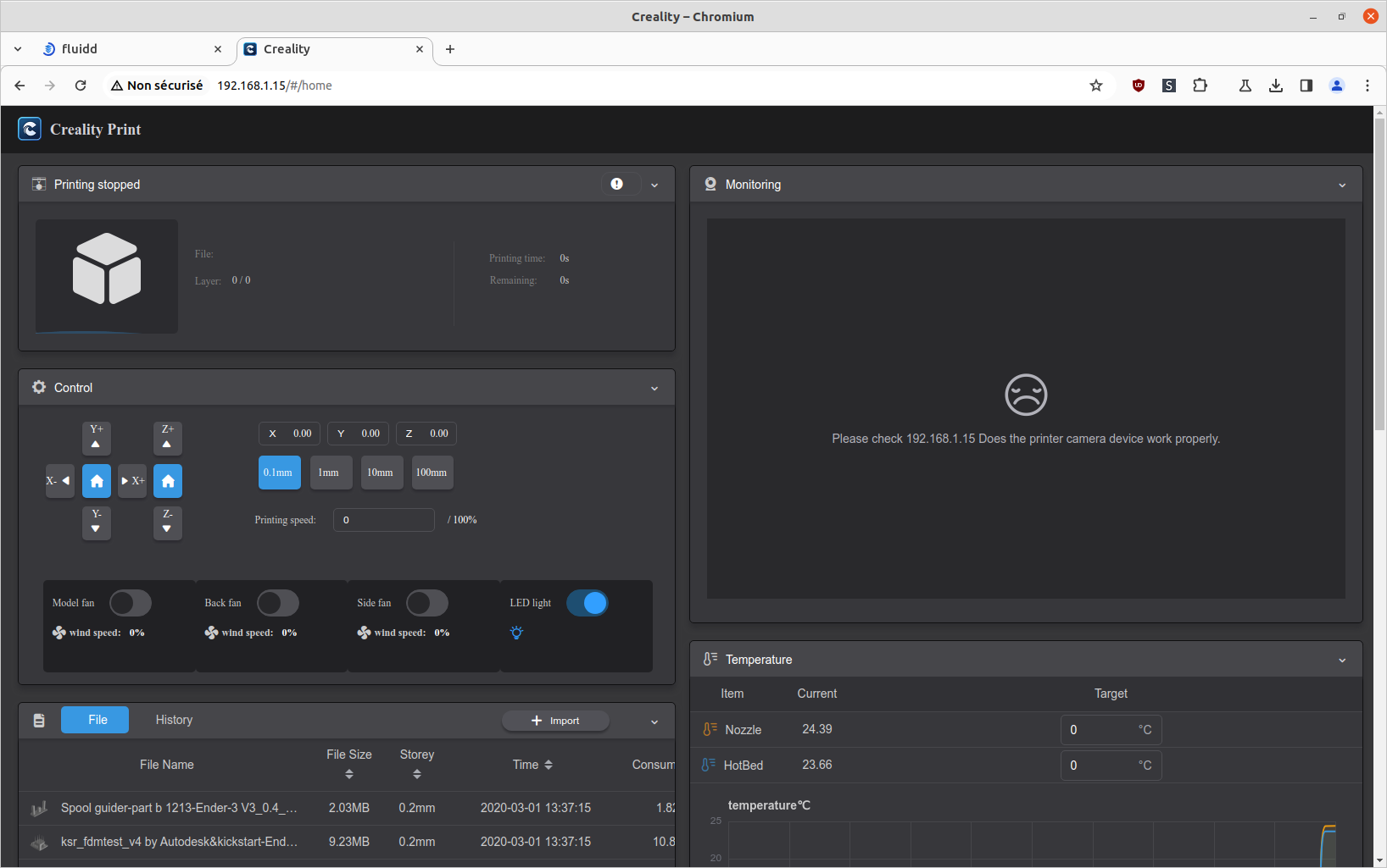

Le firmware (Creality OS et Klipper) de la Ender-3 V3 est très proche du firmware de la CR-10 SE, Ender-3 V3 KE et de ceux des imprimantes de la série K1 (K1, K1C, K1 Max).
Il offre une interface web de contrôle de l’imprimante appelée “Creality Print” sur le port 80 (à partir de la mise à jour du firmware v1.2.1.0) mais aussi, une interface web de Fluidd sur le port 4408 pour les utilisateurs plus expérimentés.

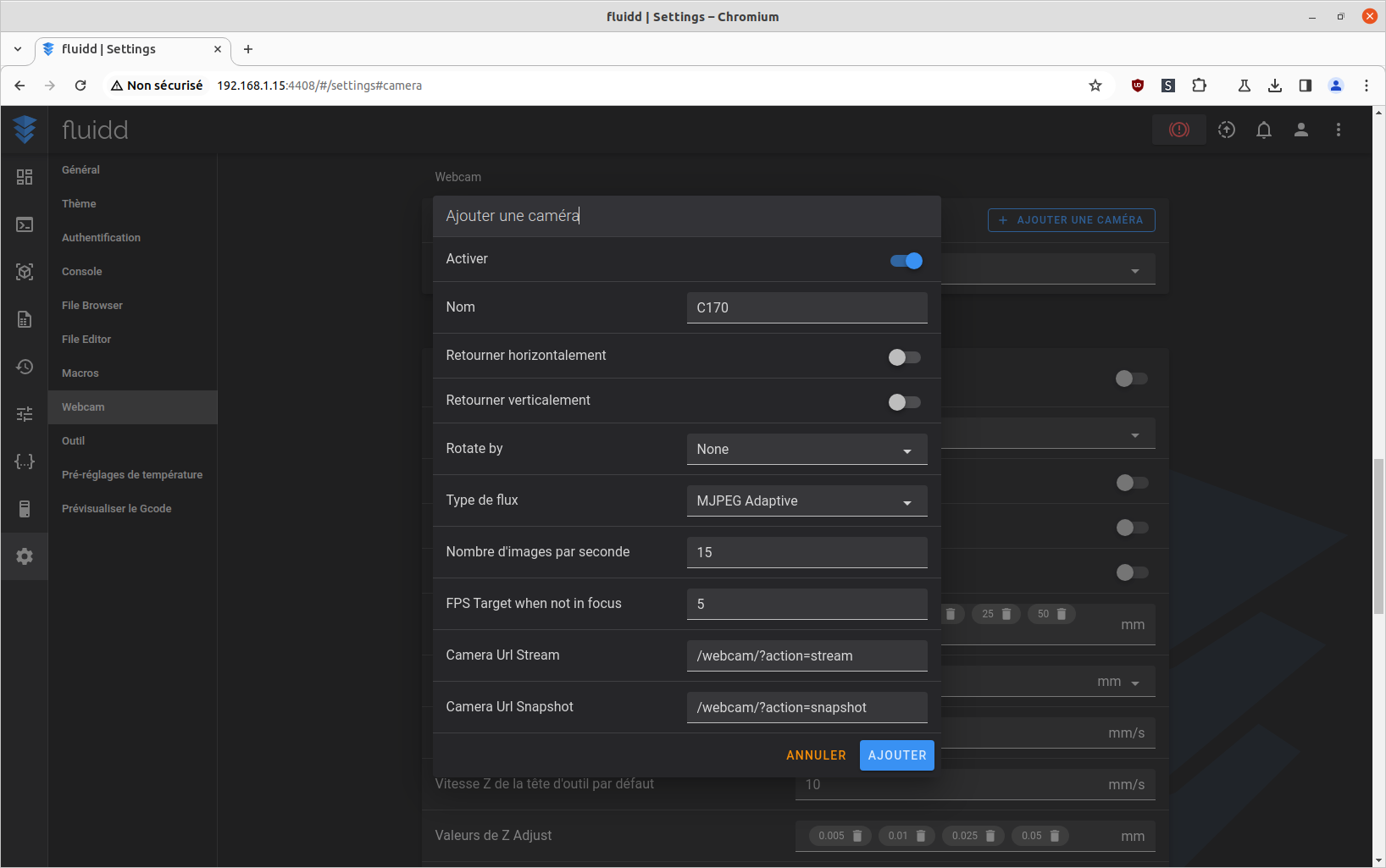

A partir de la version 1.2.1.0 du firmware de la Ender-3 V3, on trouve l’option pour activer un mode root permettant de se connecter en SSH à la machine avec les pleins pouvoirs.

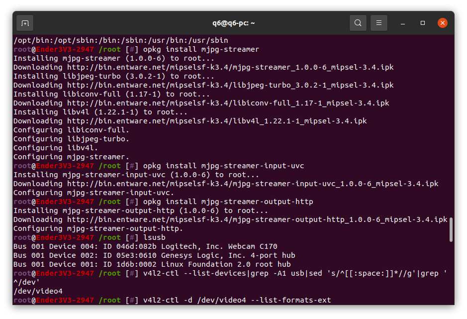

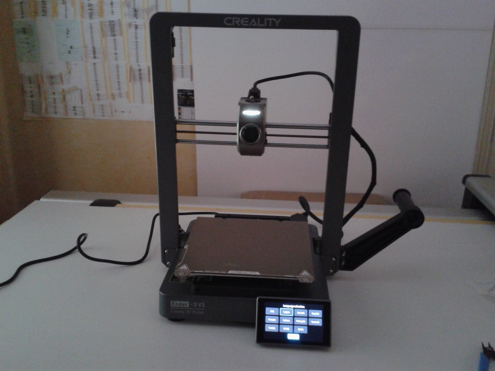

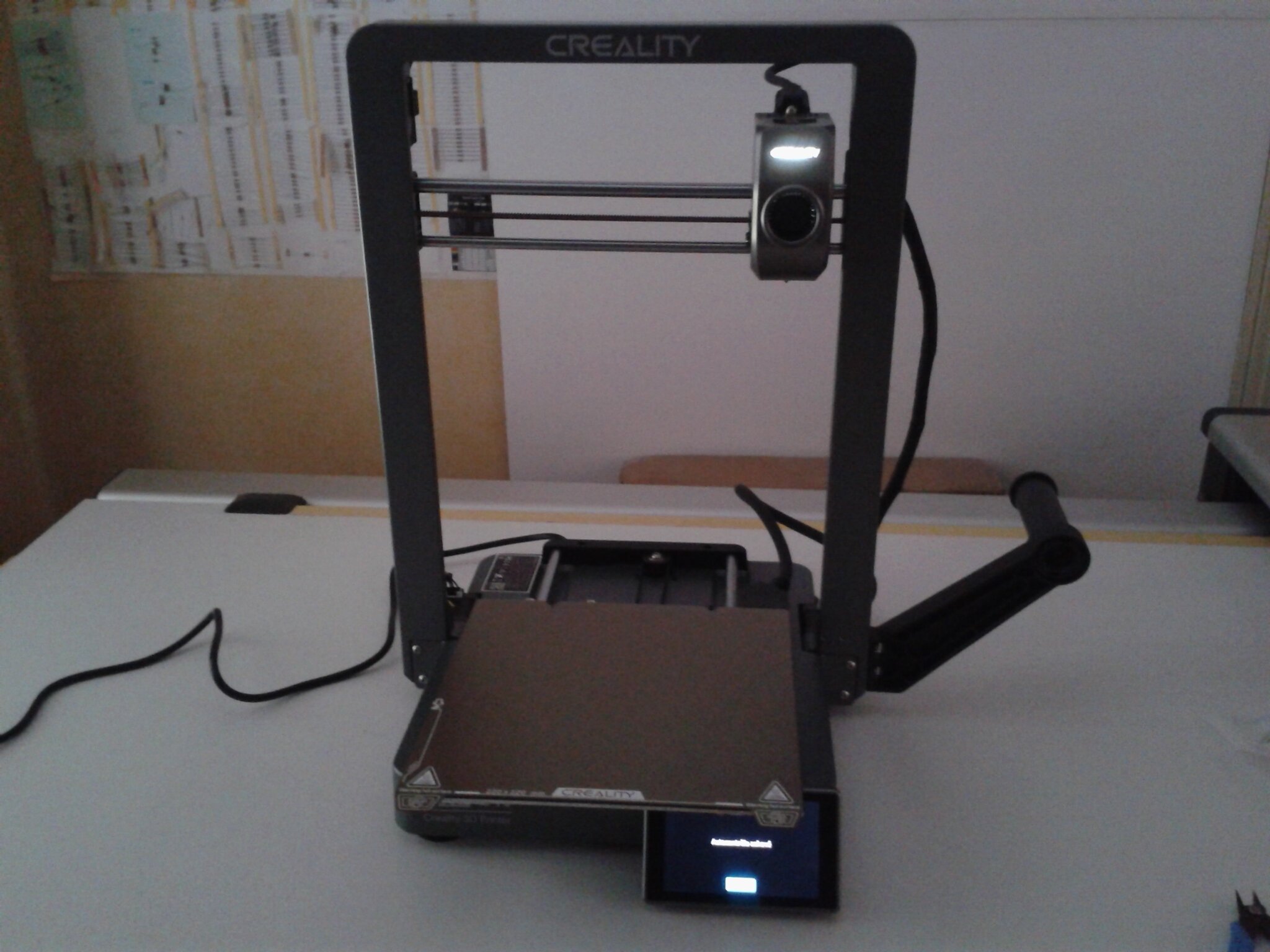

J’ai réussi à appliquer le tuto d’installation d’une camera Logitech sur cette Ender-3 V3. Toutefois, ce tutoriel semble être devenu obsolète grâce au dernier “Creality Helper Script” de Guilouz.

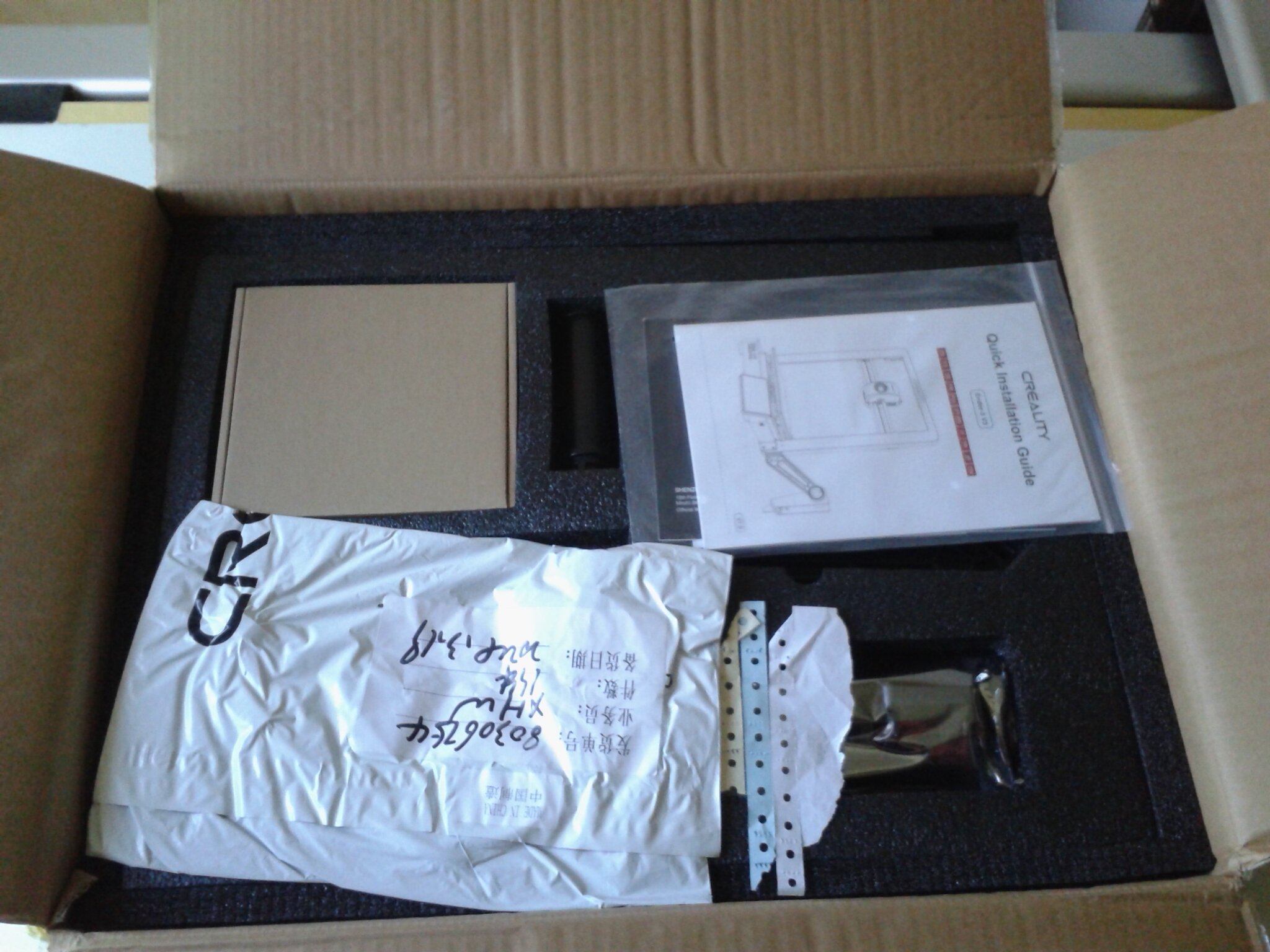

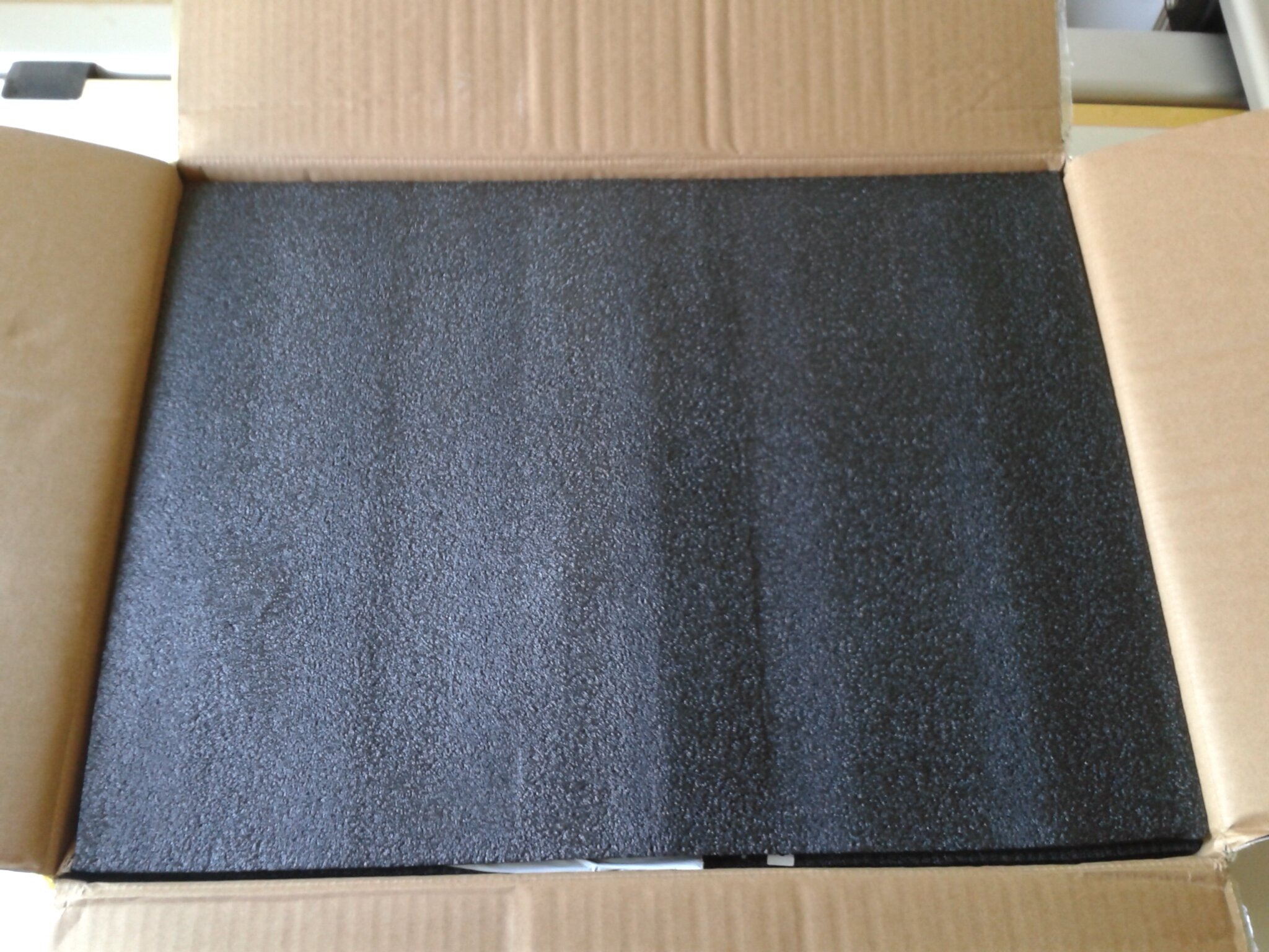

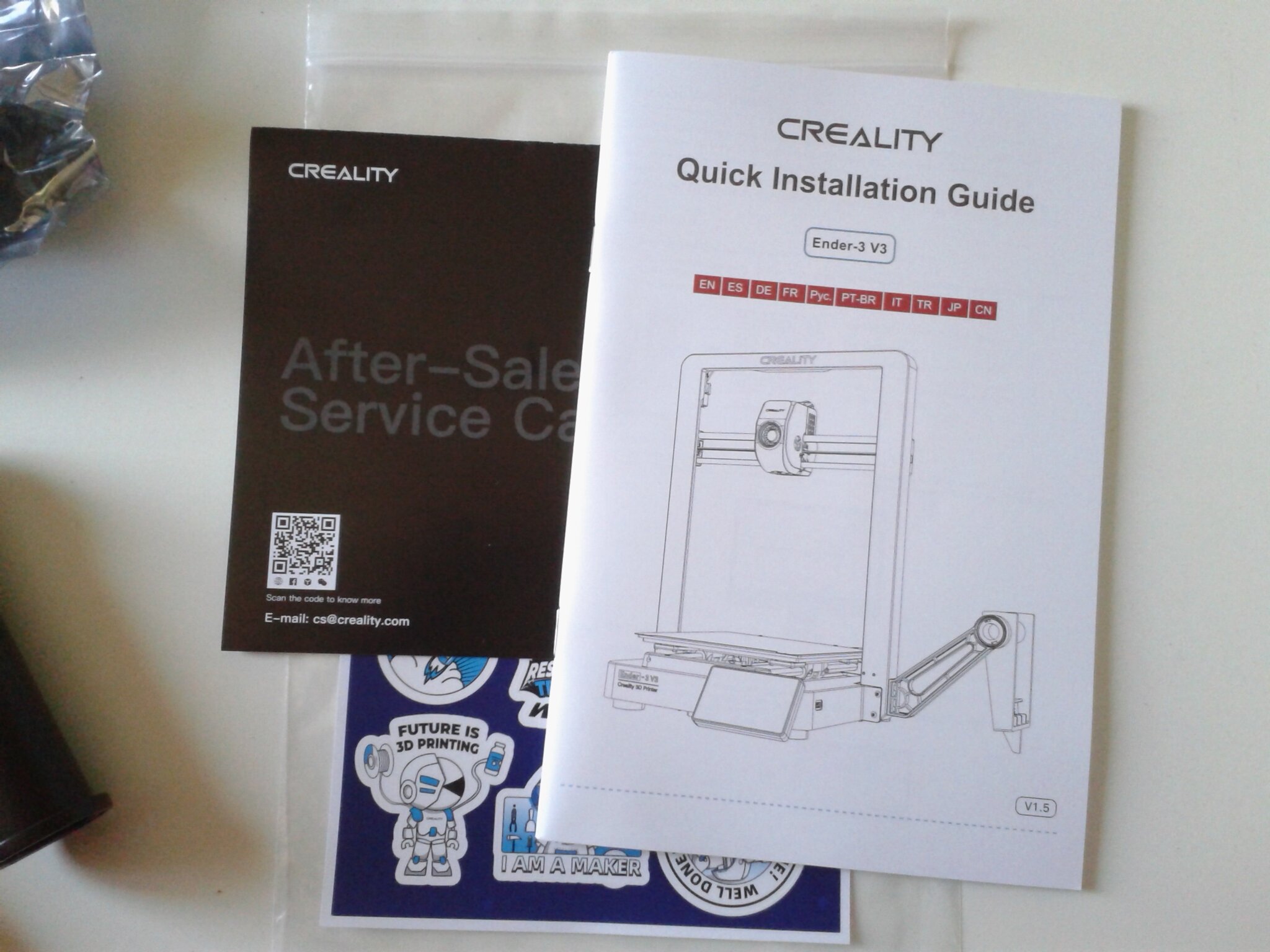

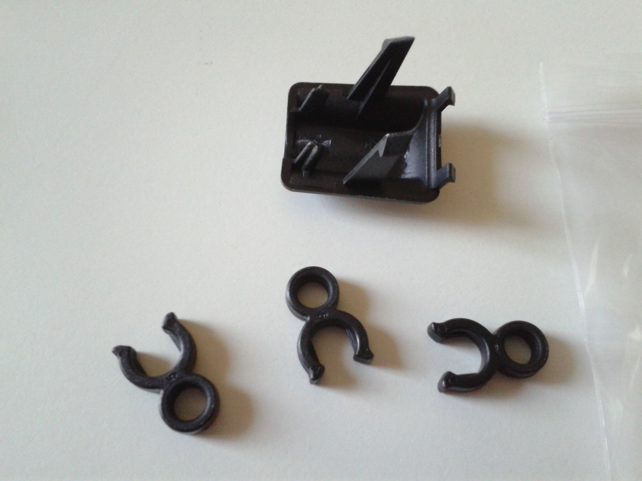

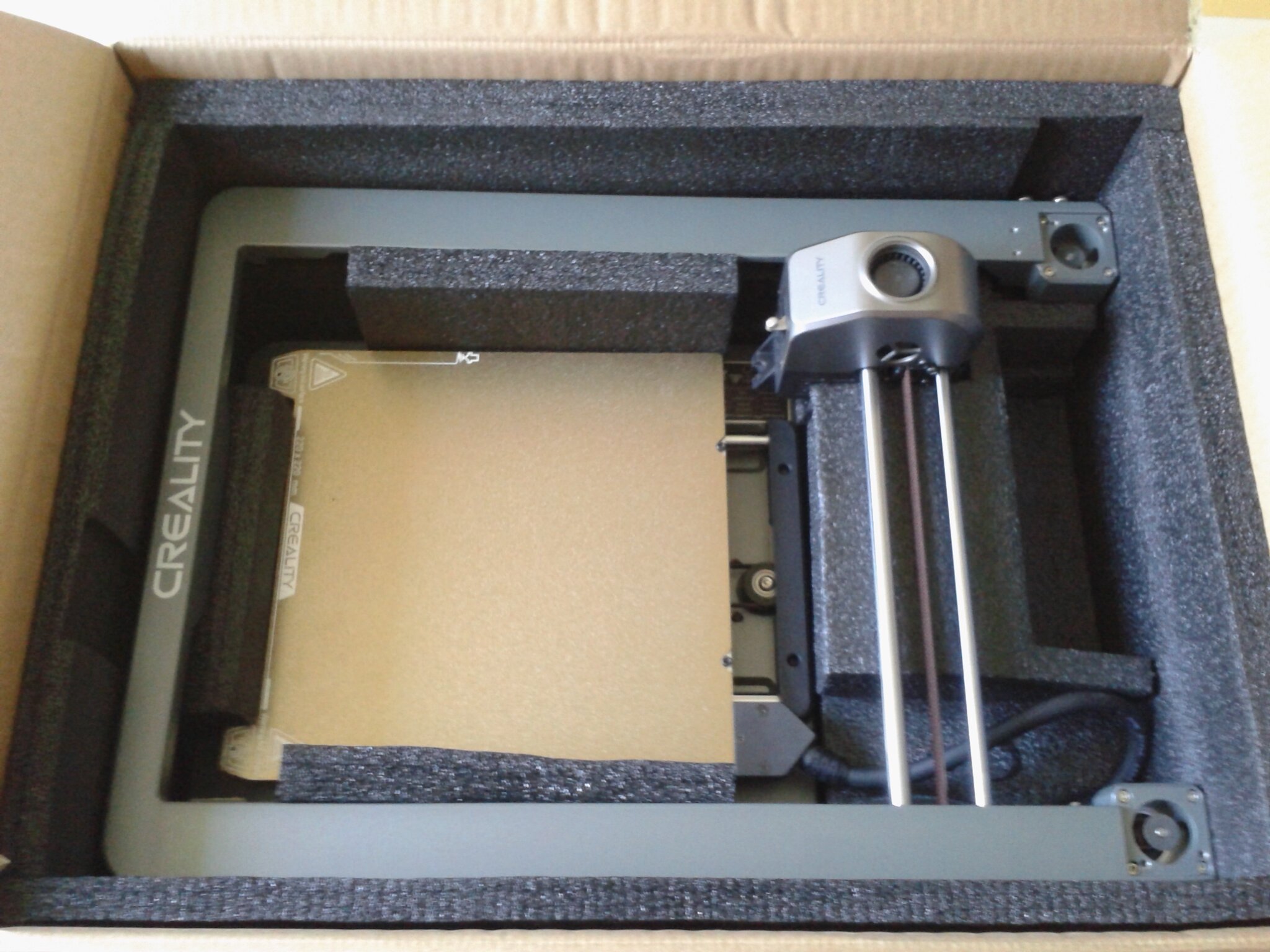

Déballage (unboxing) Creality Ender 3 V3
Bien calés dans des mousses de protections découpées sur mesures, on retrouve ce qui est attendu : les fournitures et outils, documentation papier, portique et base de l’imprimante, écran, porte bobines…

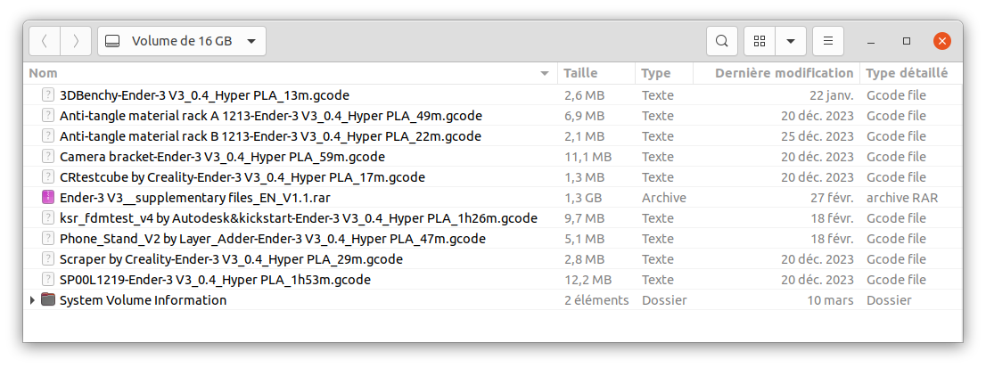

Sur la clé USB de 16 Go fournie, on retrouve des fichiers GCODE, des STL, de la documentation PDF, une vidéo d’aide ou encore le slicer Creality Print en version 4.3.8.7021 :

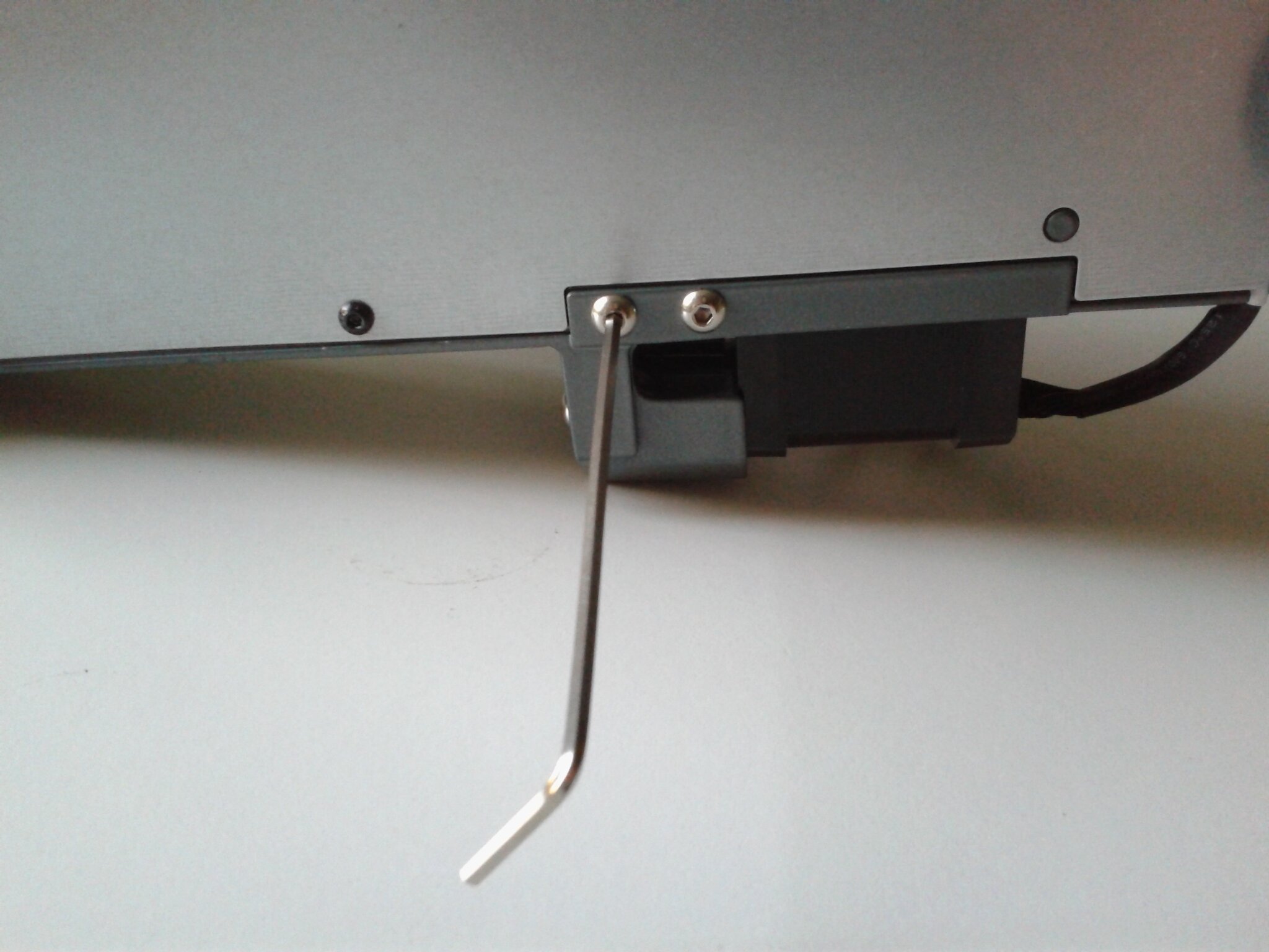

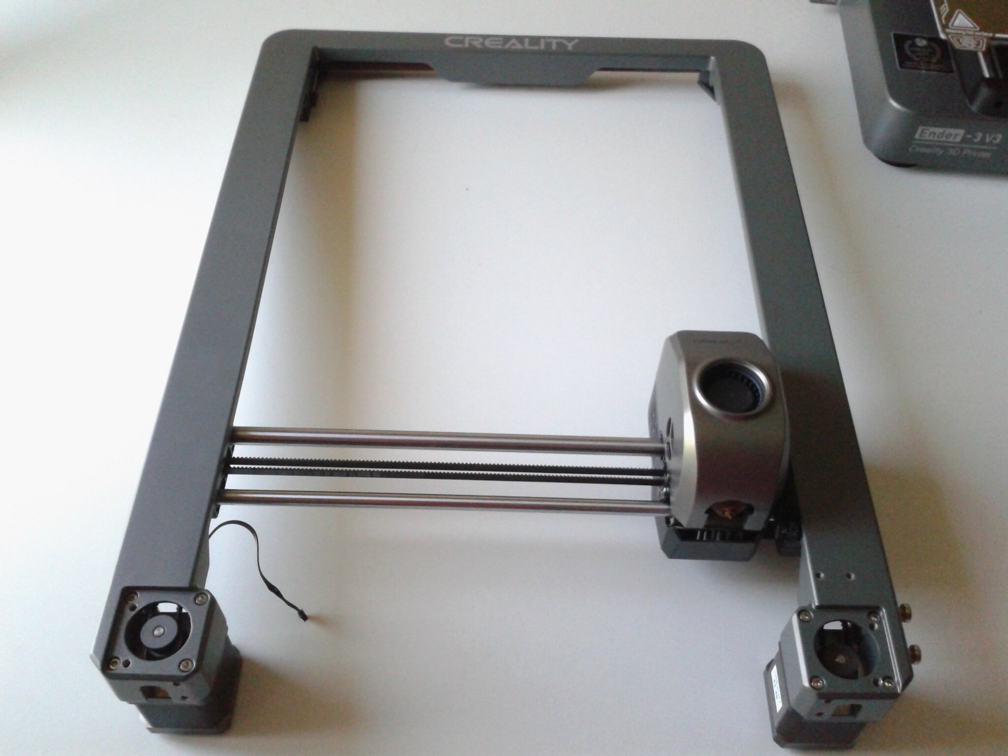

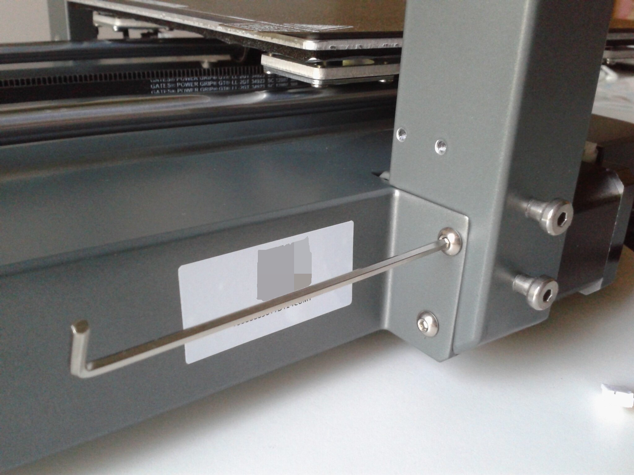

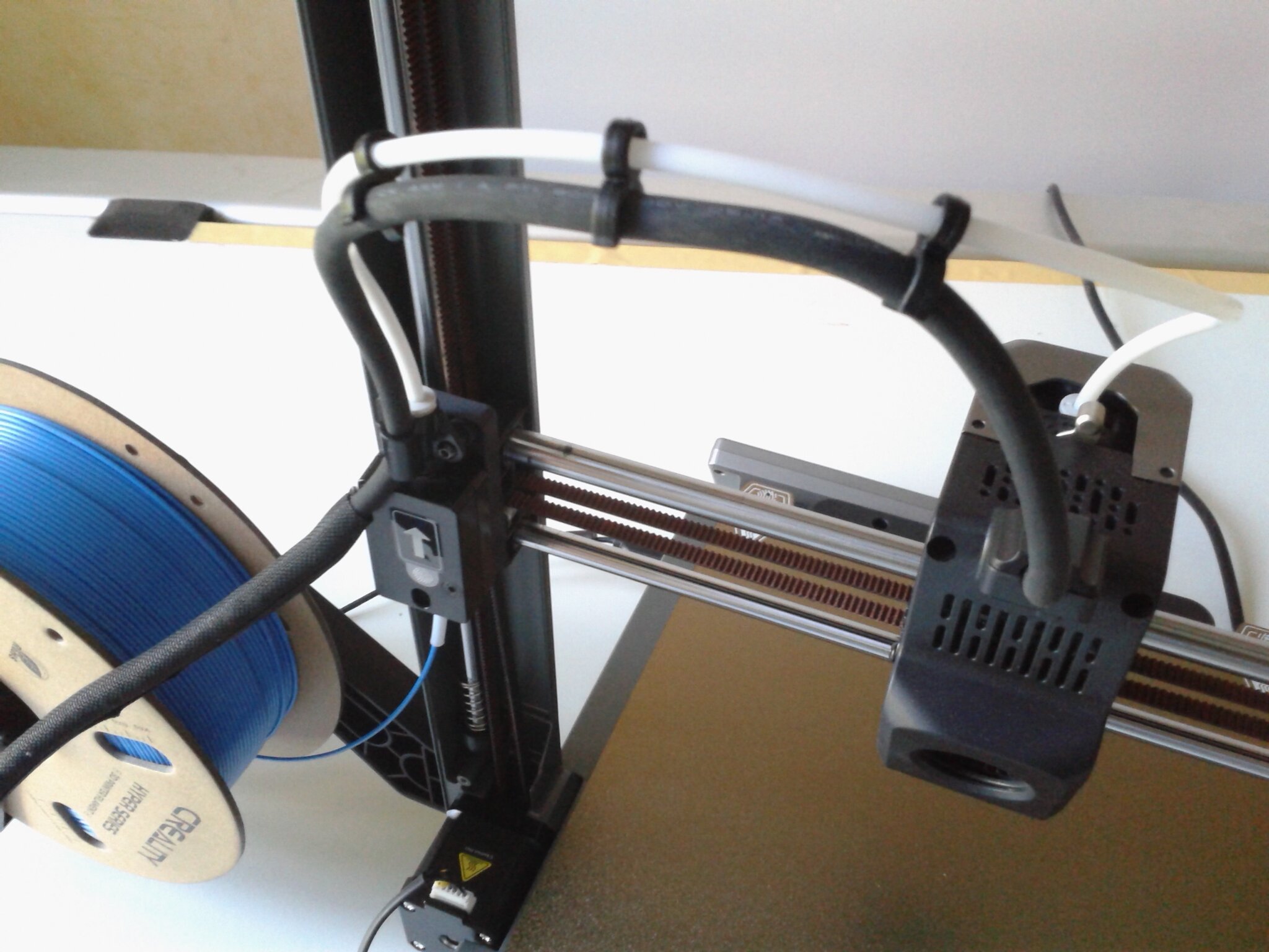

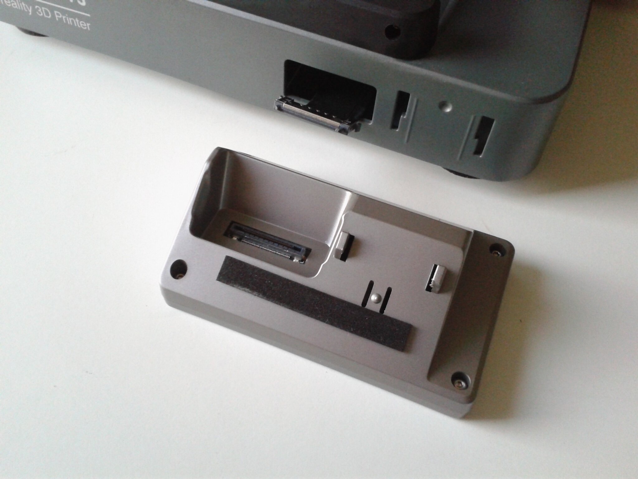

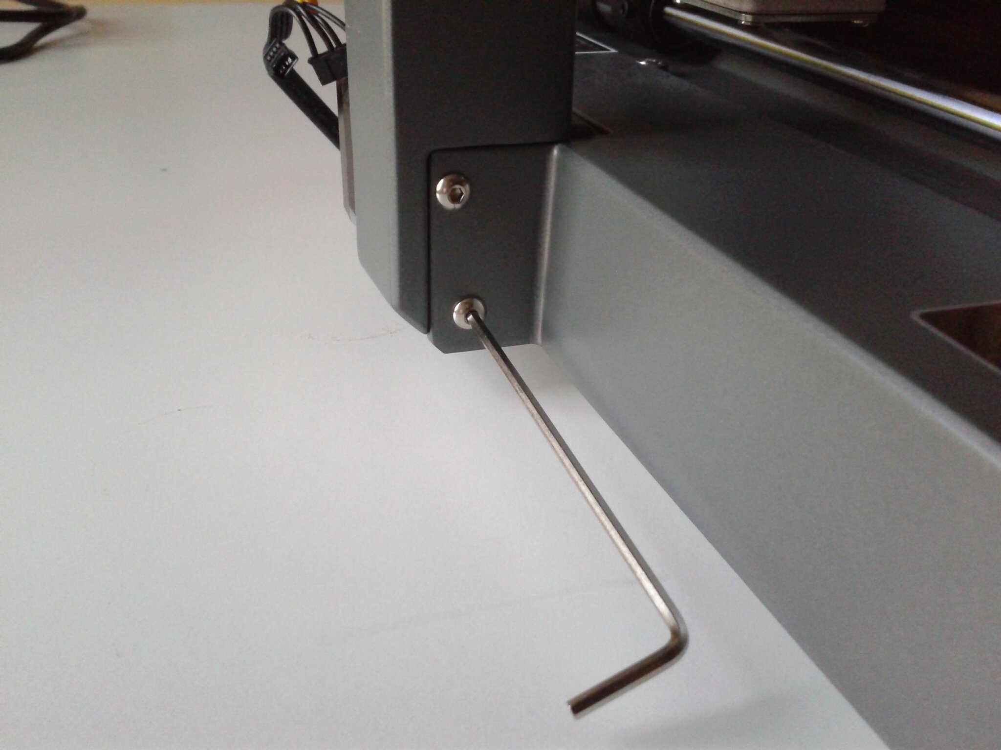

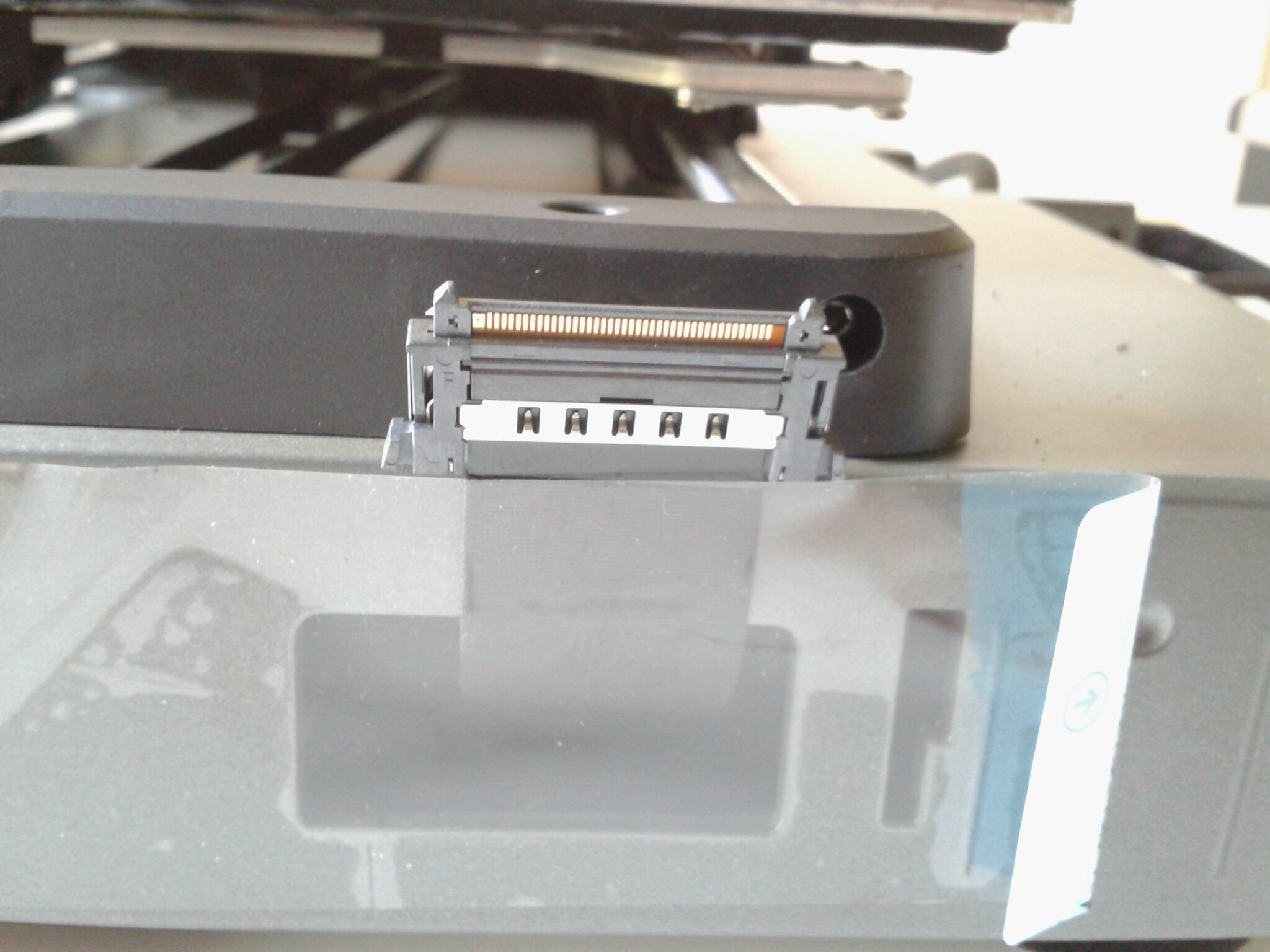

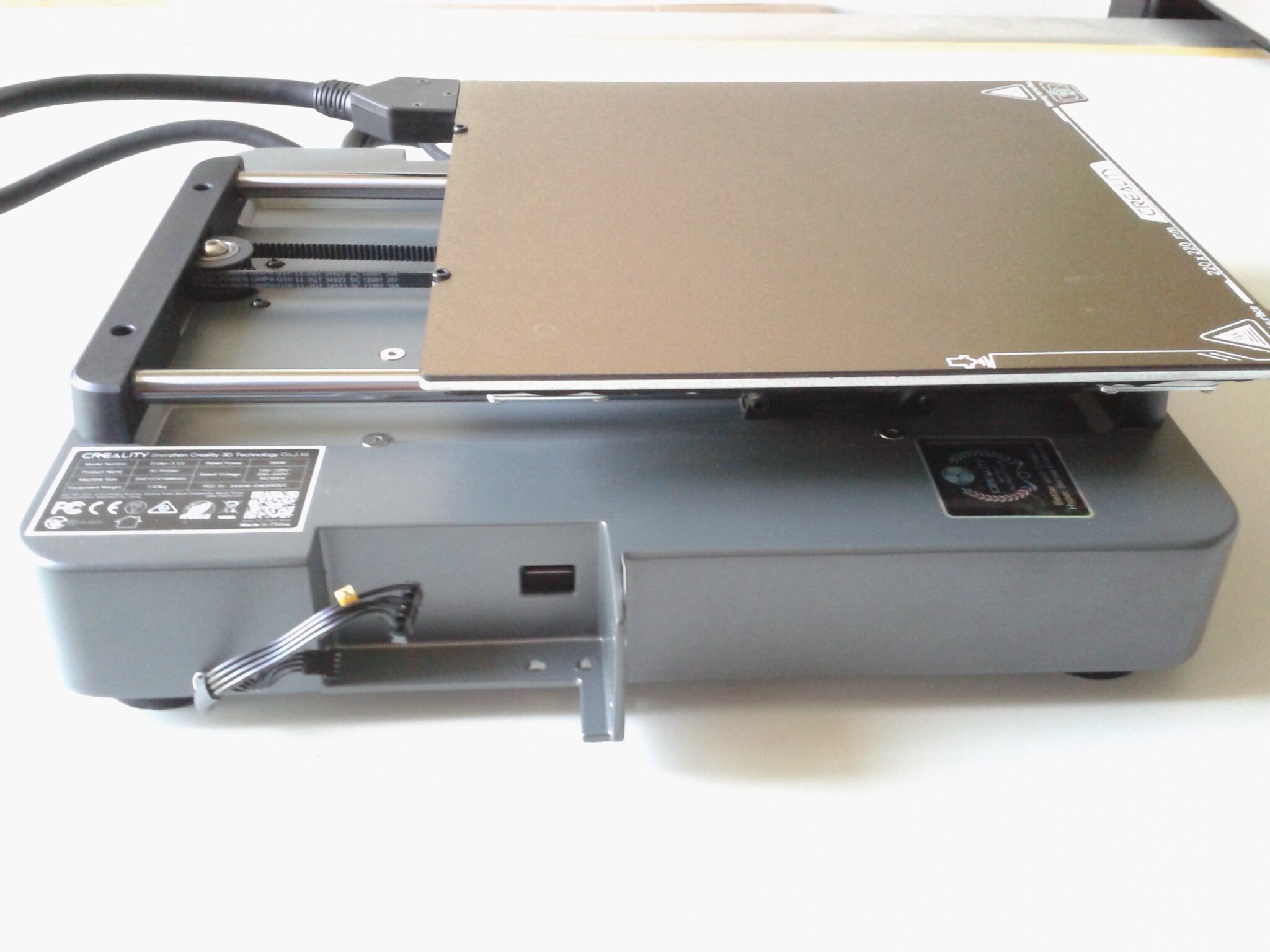

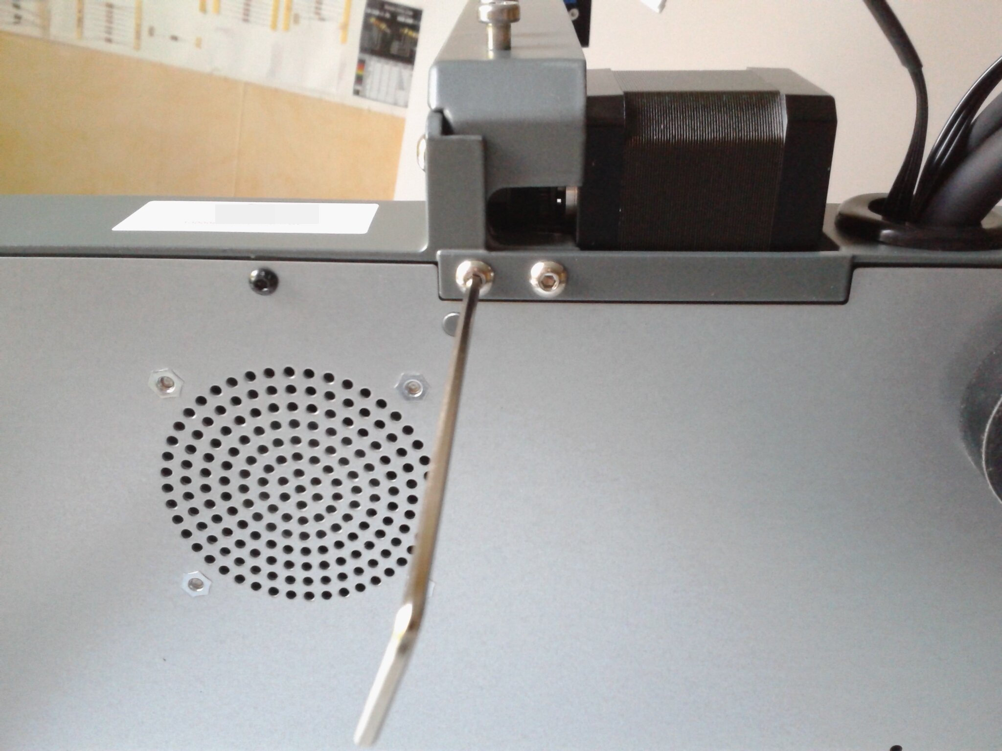

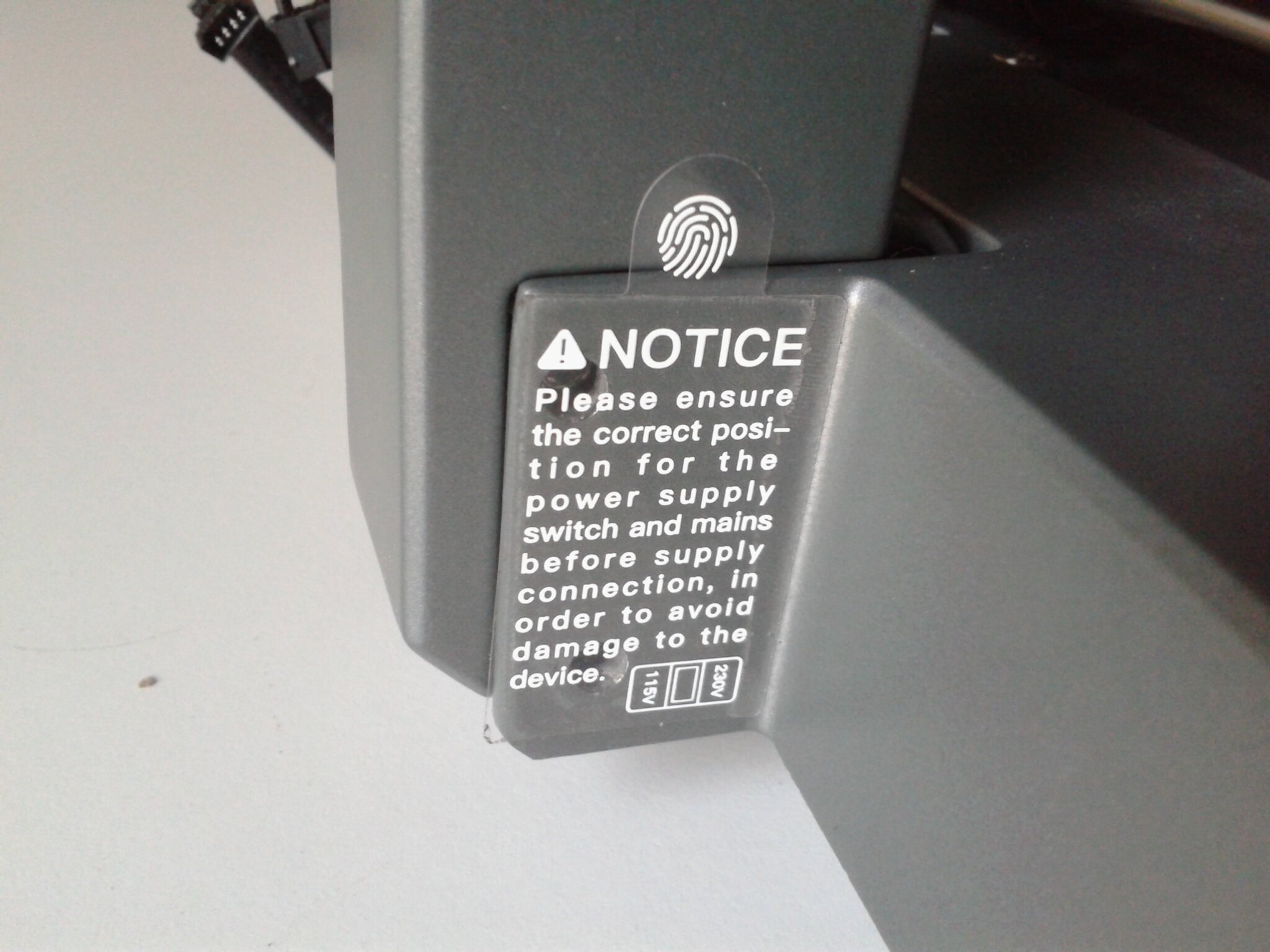

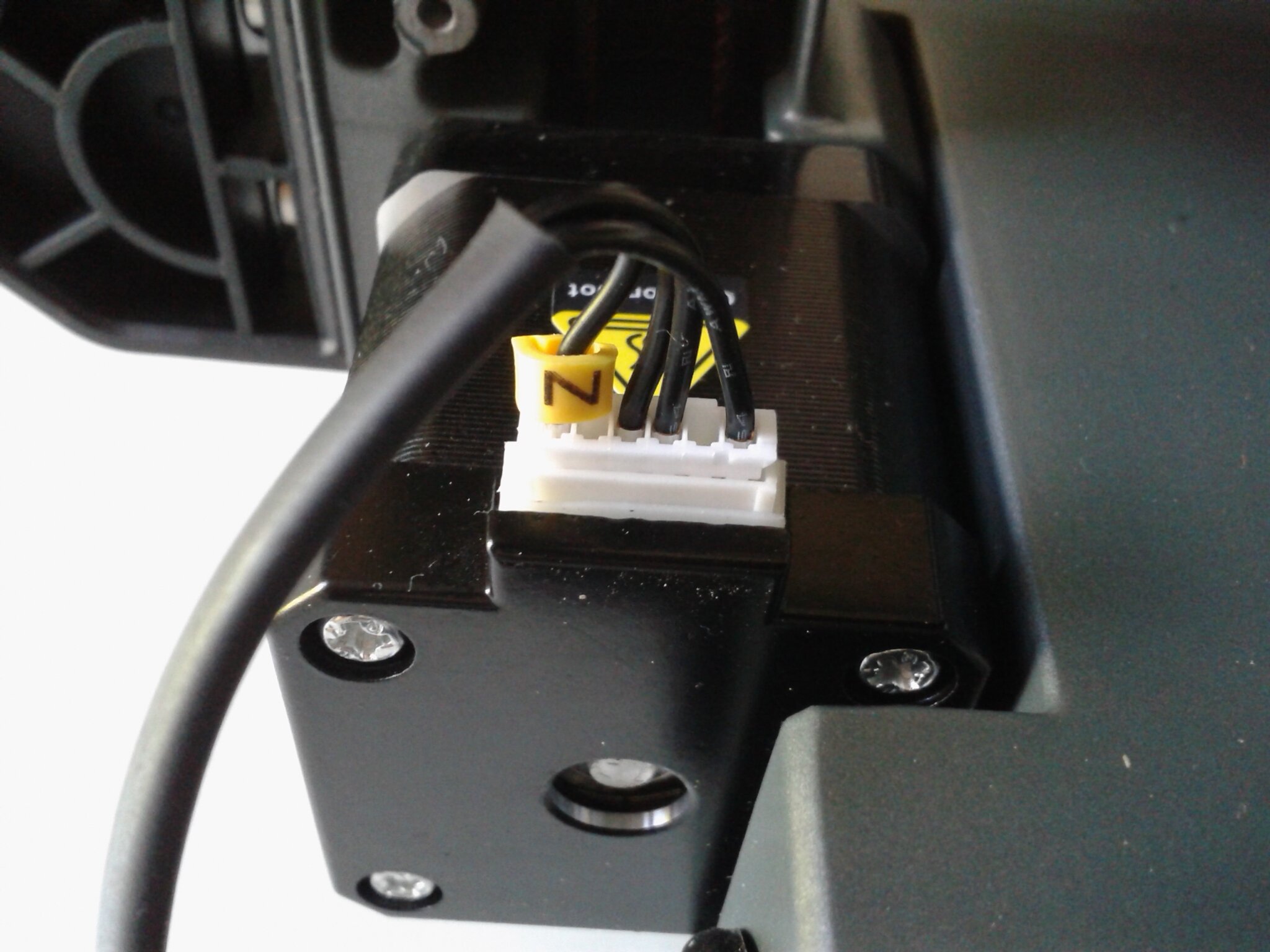

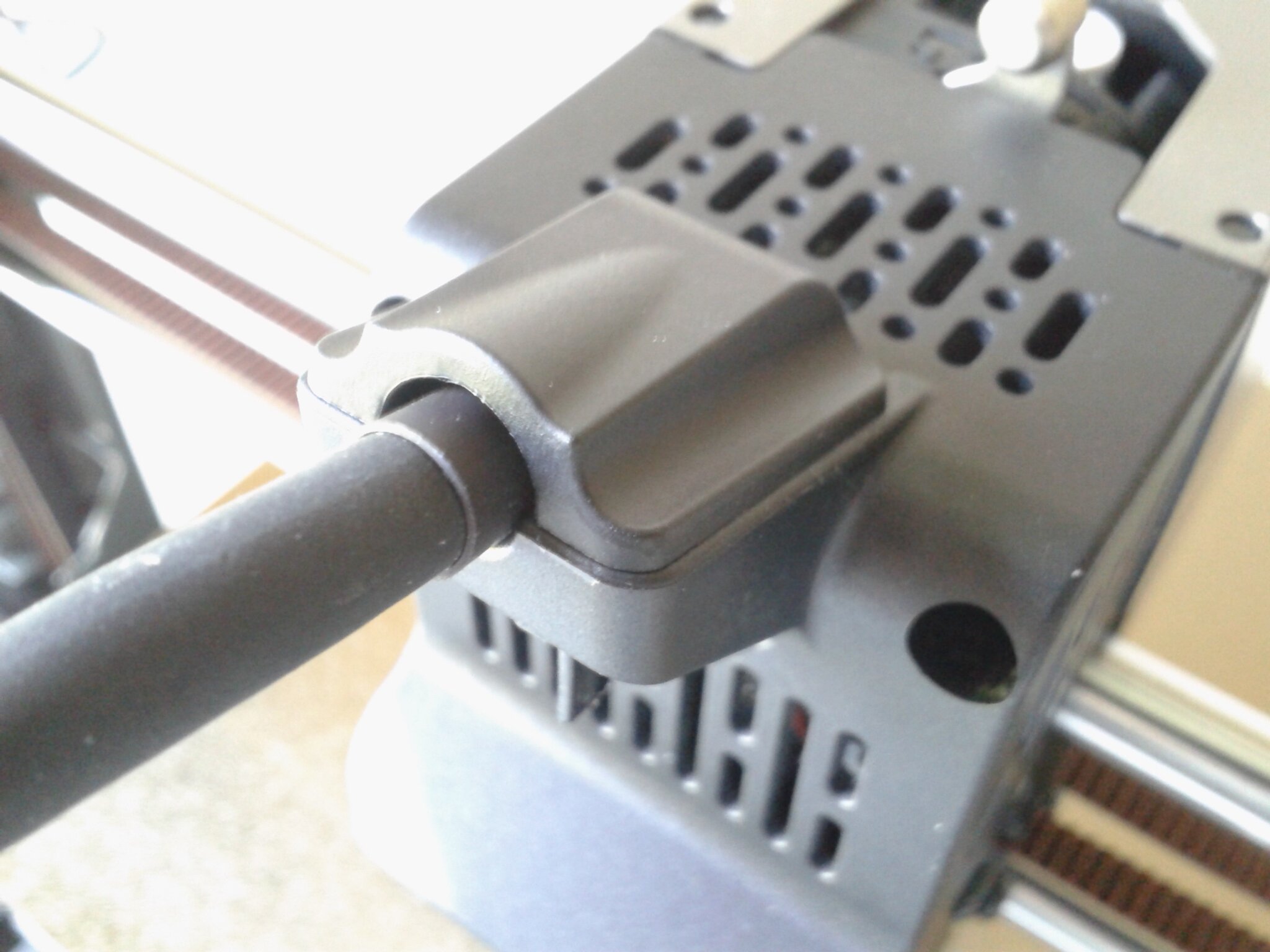

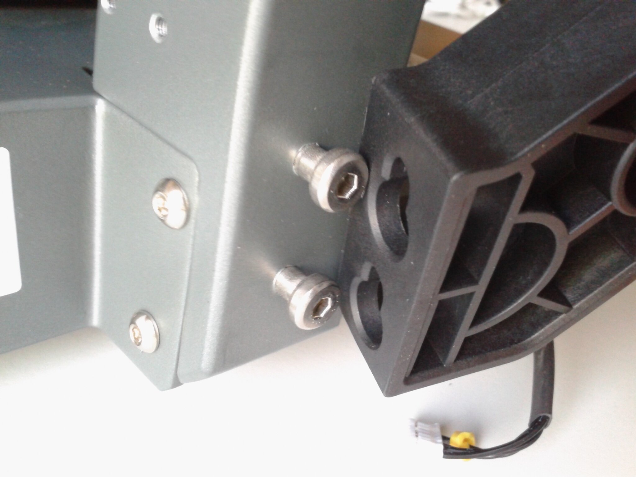

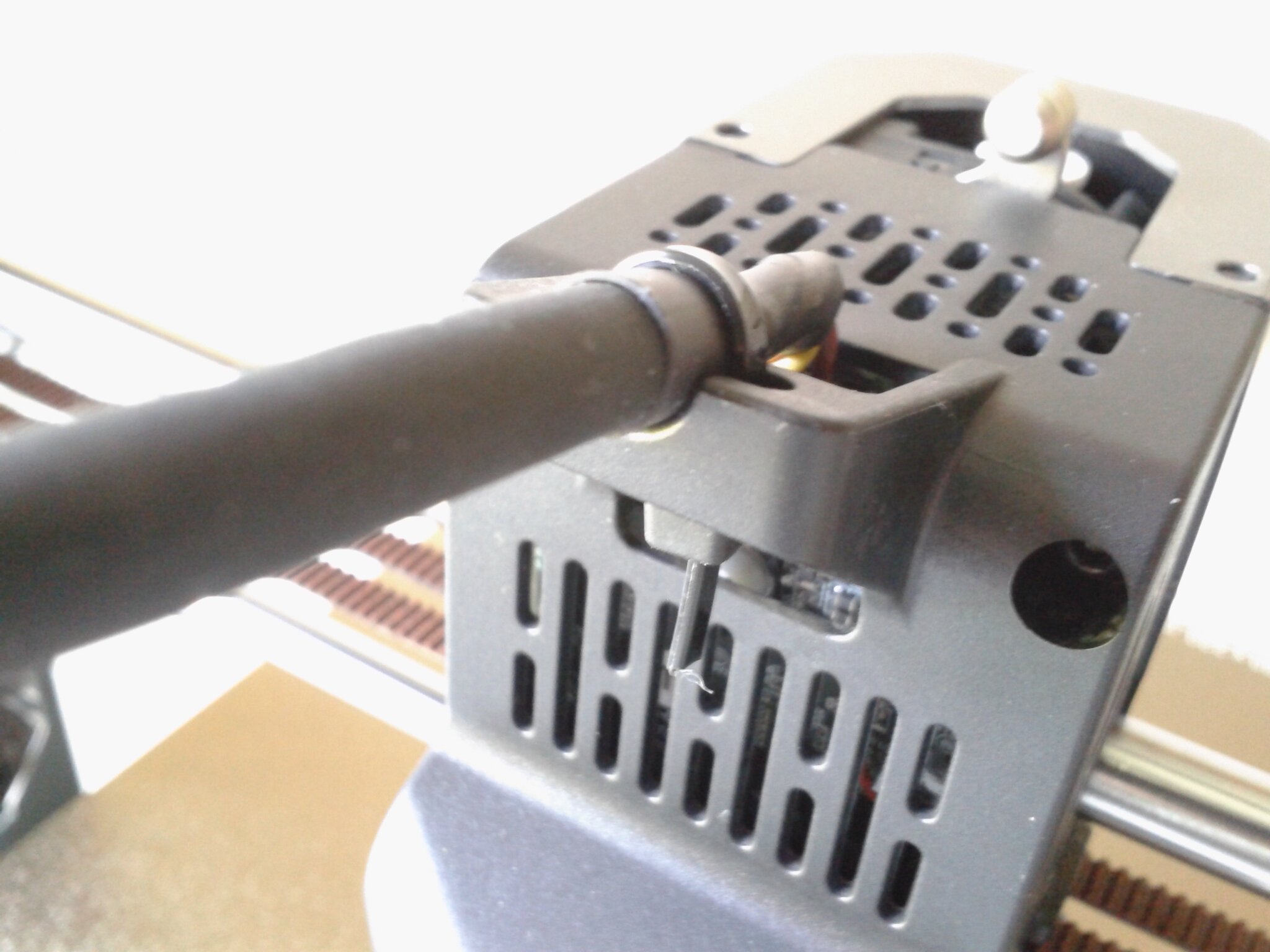

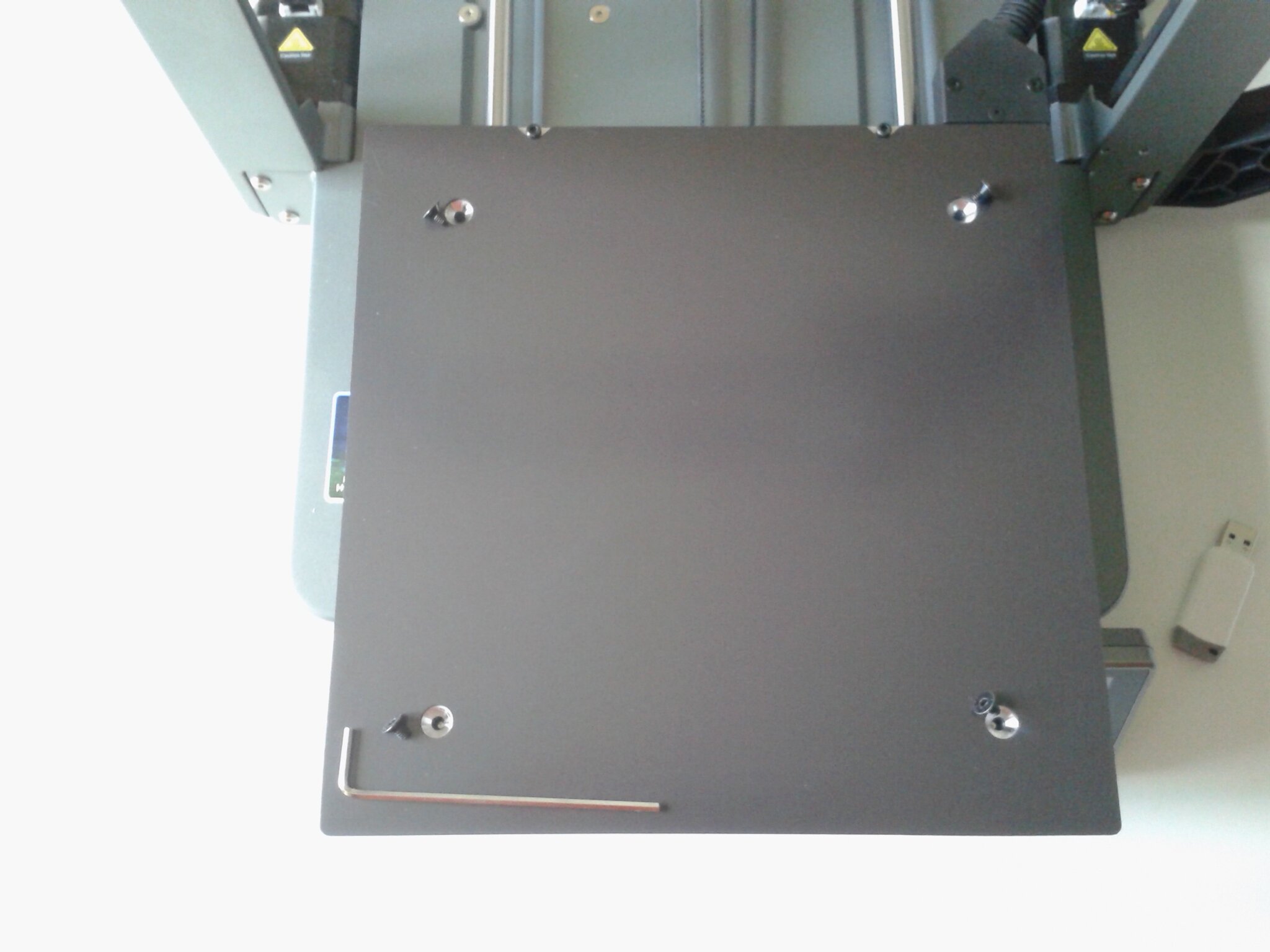

Montage de l’imprimante Creality Ender-3 V3
Pour assembler l’outil, en plus de la documentation papier que l’on retrouve également en version PDF sur la clé USB, il y a une vidéo officielle de déballage et de mise en fonction “Ender 3 V3 Unpacking operation“. Elle est d’ailleurs elle aussi présente sur la clé USB dans l’archive au format RAR.
Grâce à toute cette documentation, les opérations de montage sont relativement simples et rapides à réaliser.
Il s’agit, en résumé, de :

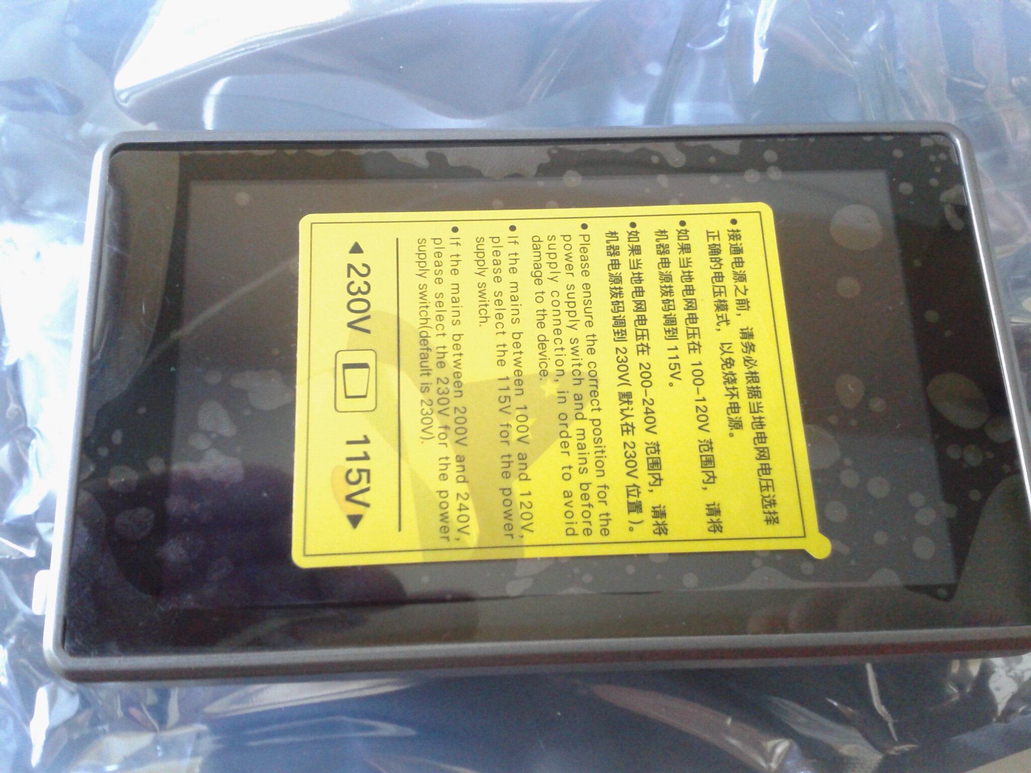

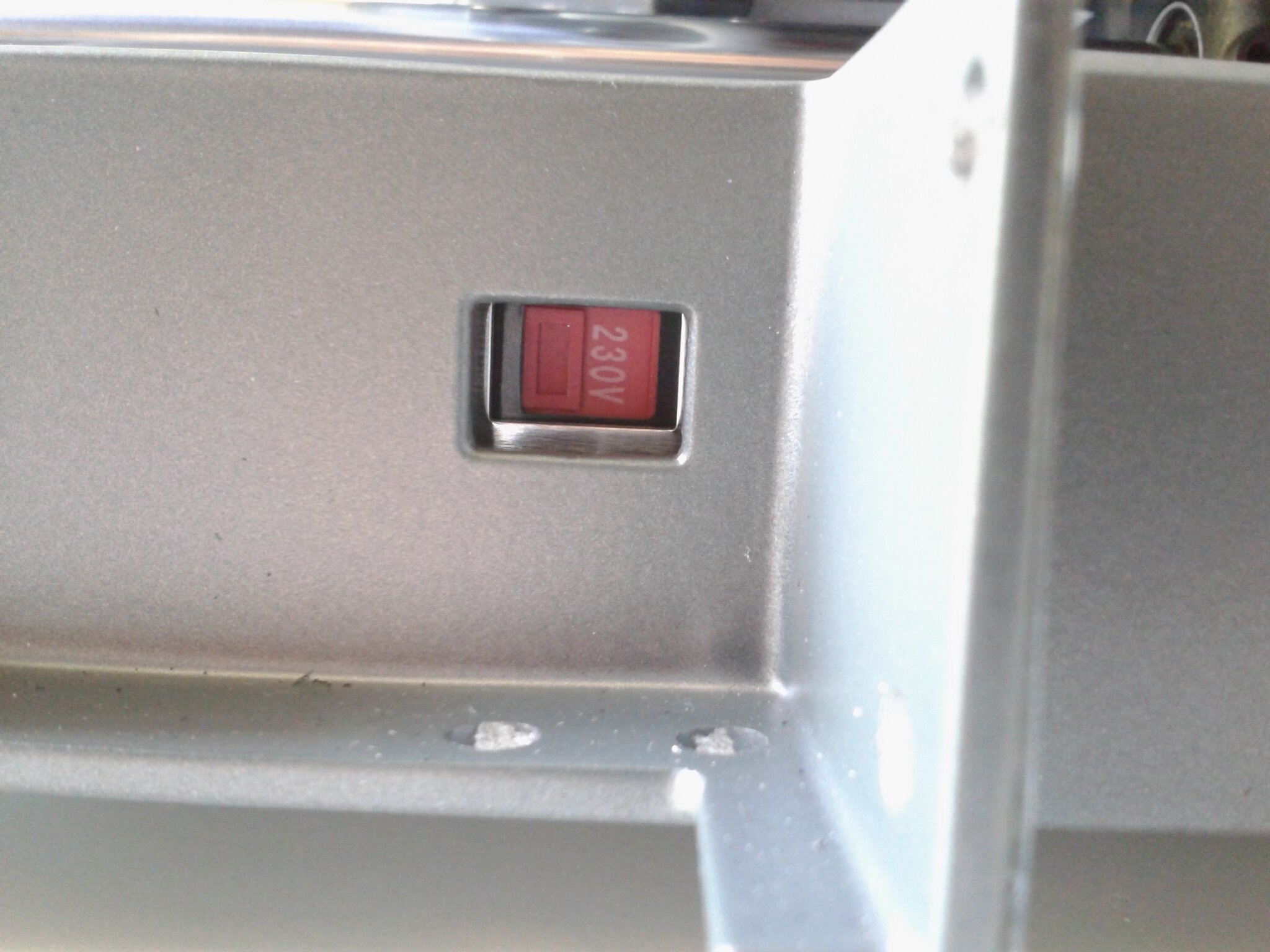

- Vérifier la position du sélecteur de tension du bloc d’alimentation,
- Mettre en place le portique (le fixer à la base avec 8 vis)
- Mettre en place le support de bobine,

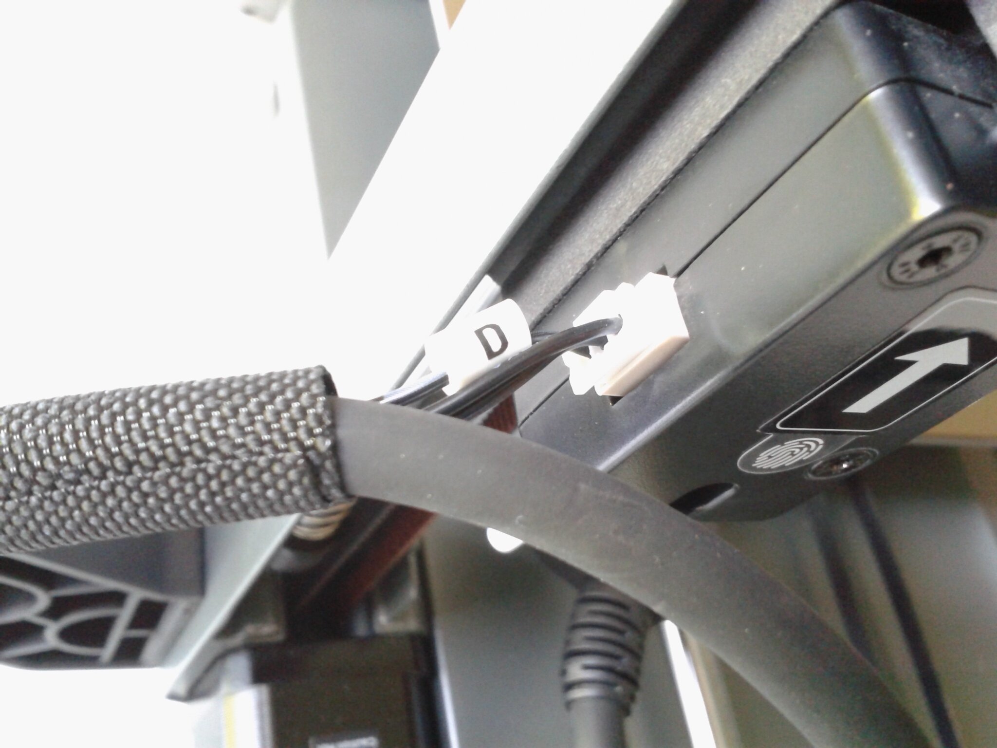

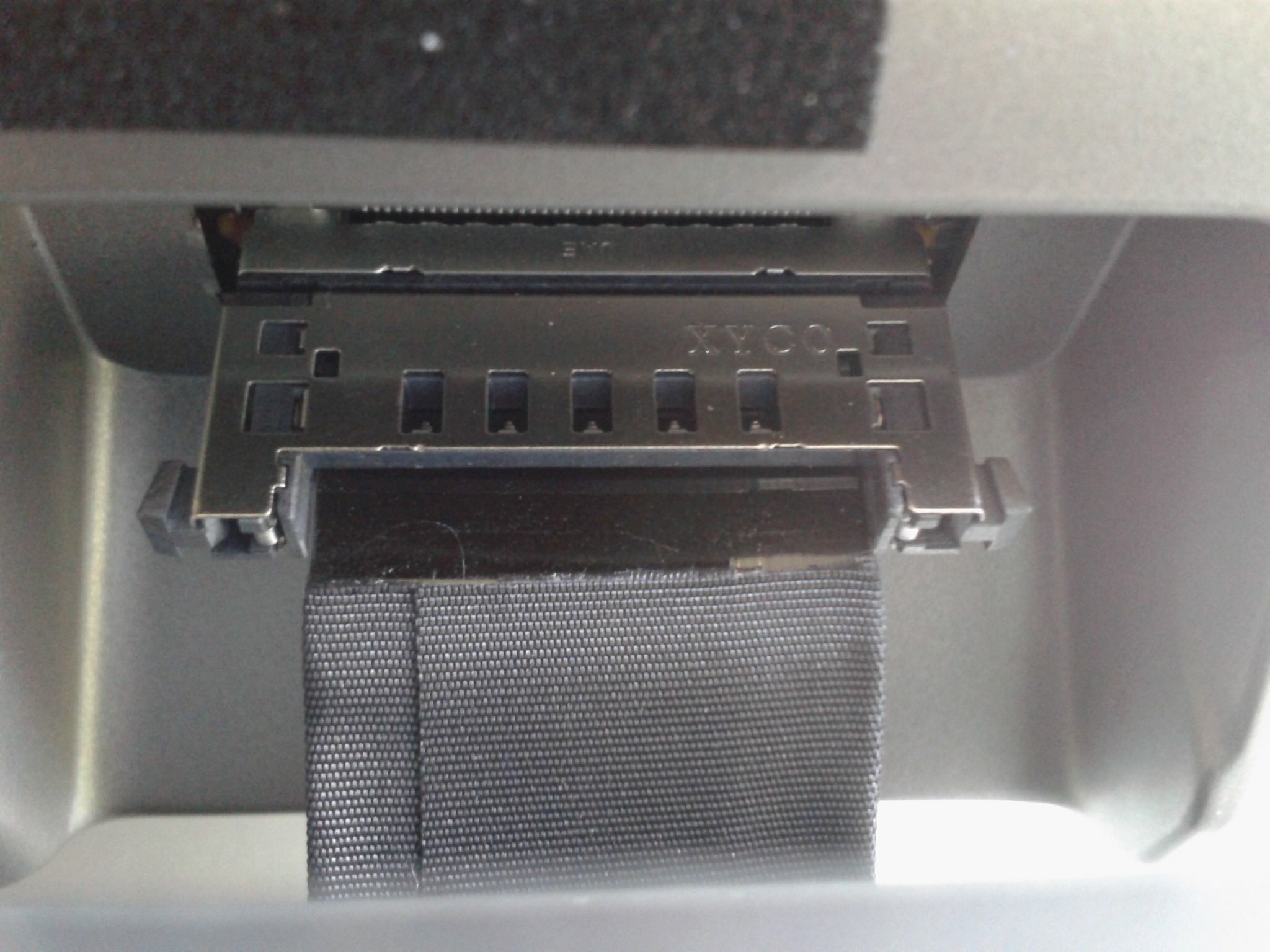

- Connecter :
- l’écran (et le “clipser” à la base),
- les deux moteurs aux pieds du portique,
- les capteur de fin de courses X et Y,
- le capteur de fin de filament.
- Passer, clipser et connecter le faisceau de câble principal à la tête d’impression, le sécuriser avec un collier Colson et mettre un petit cache.

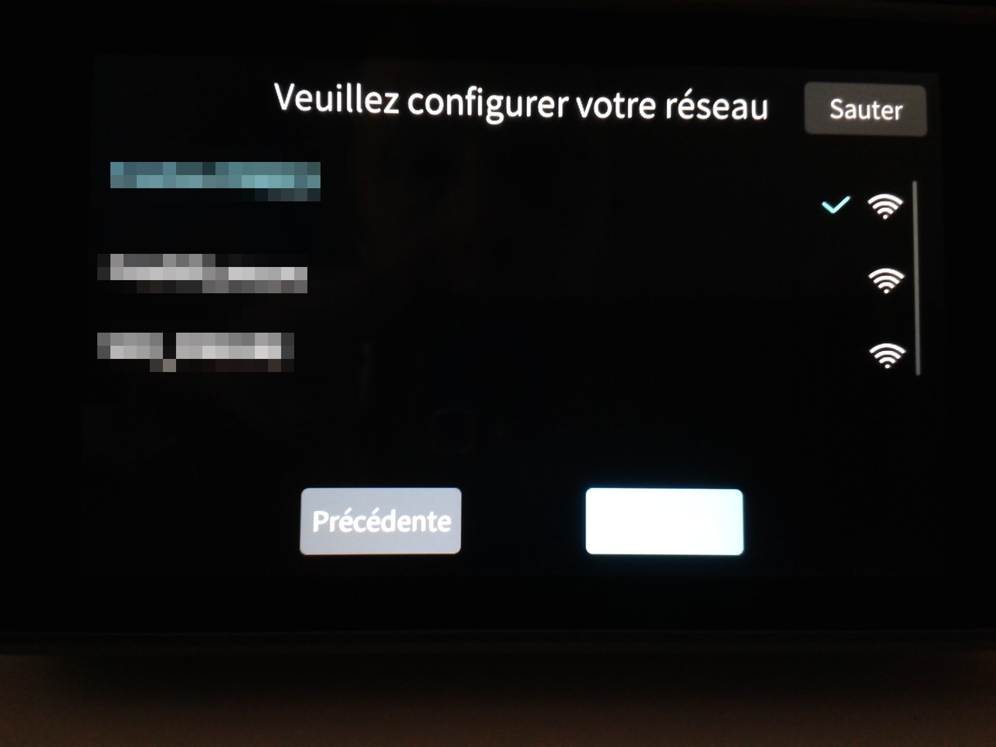

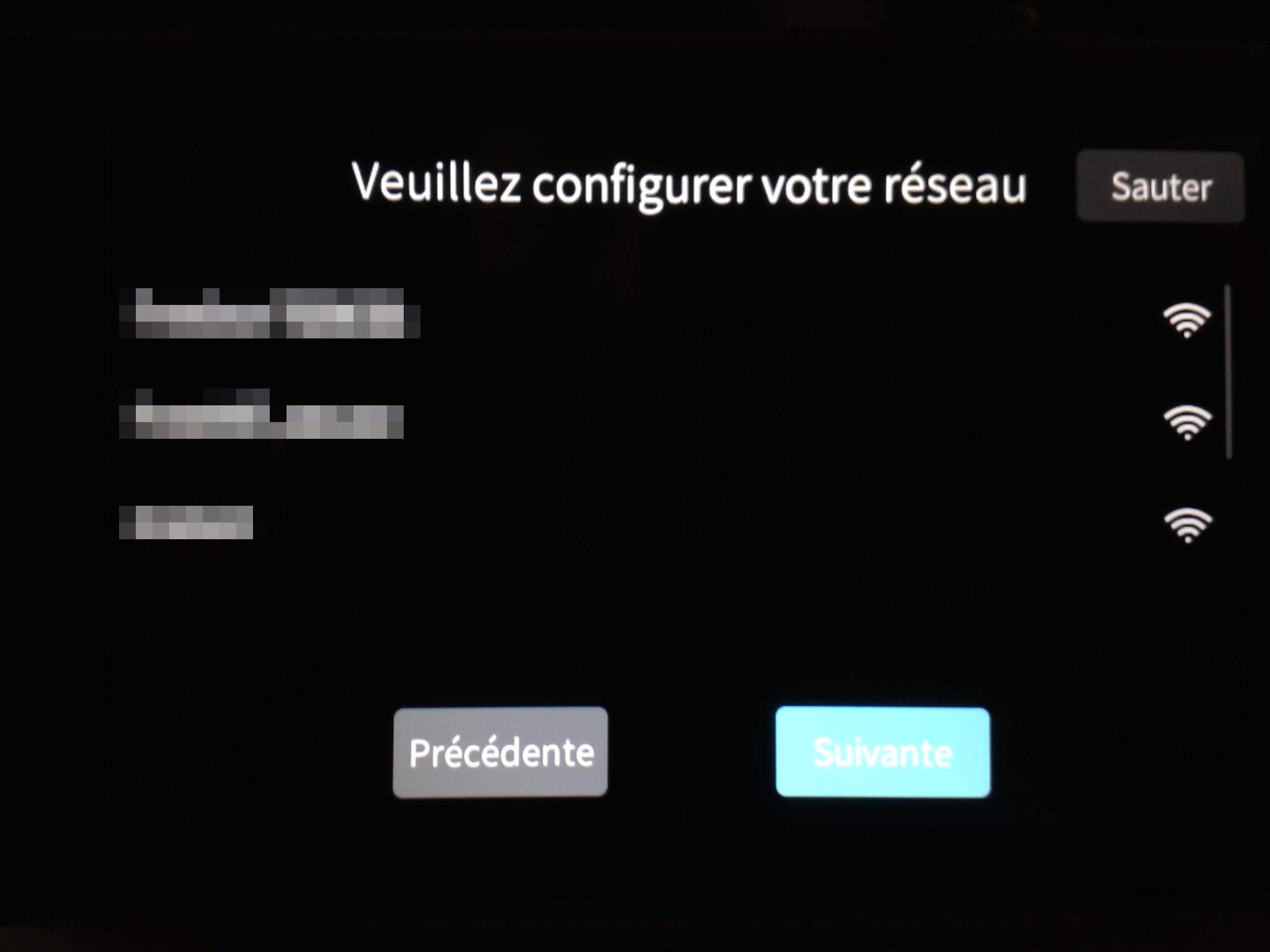

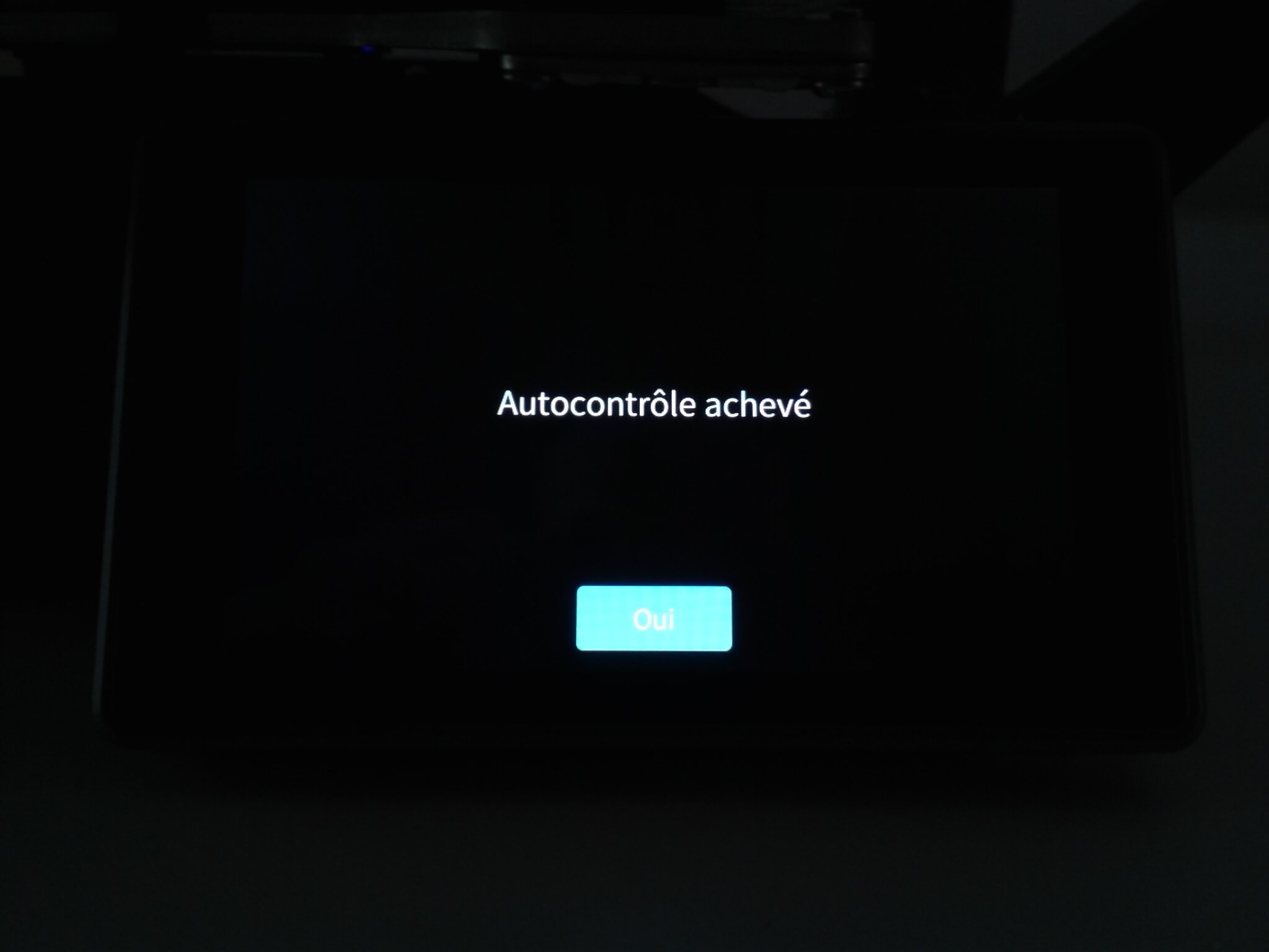

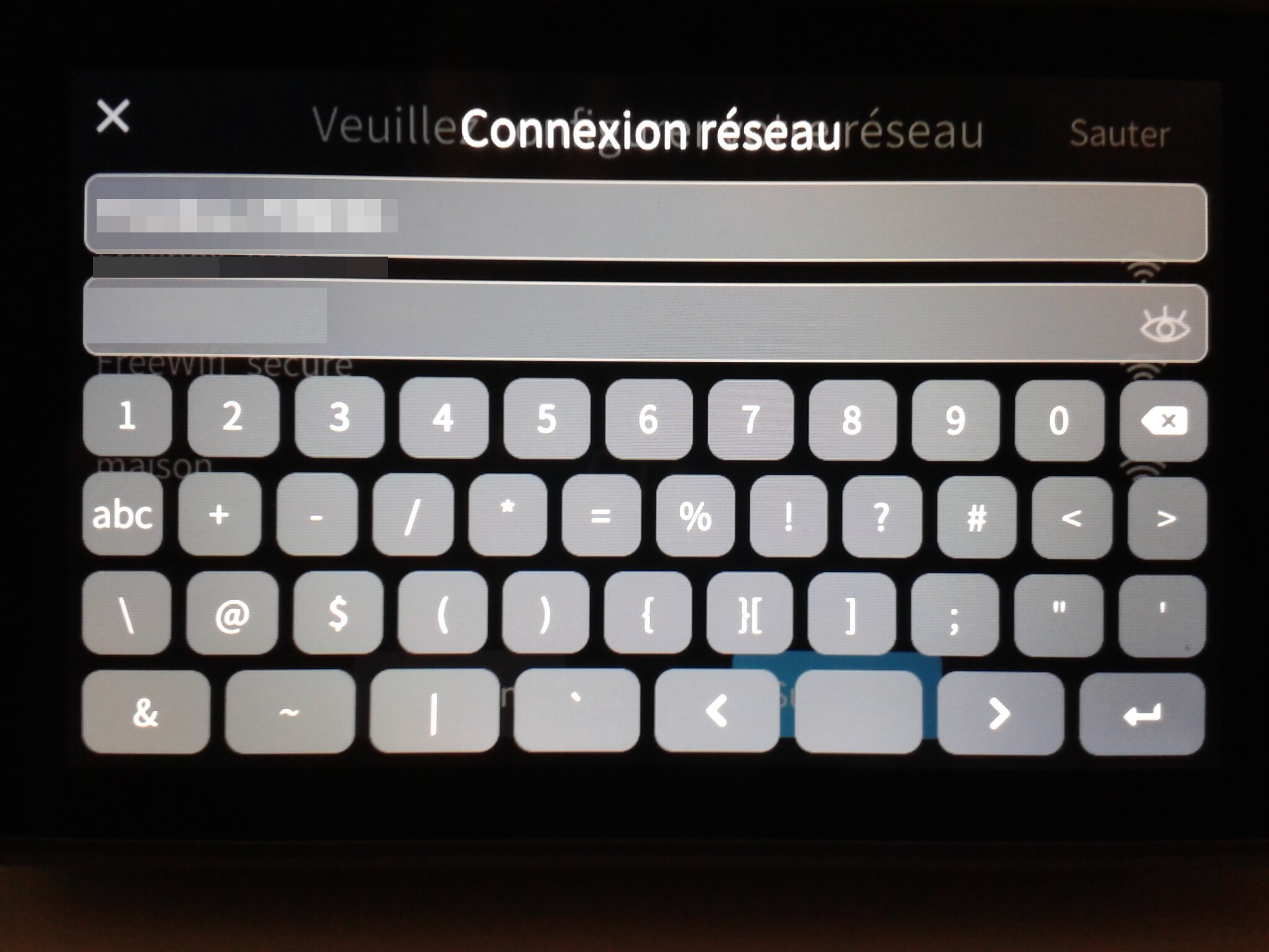

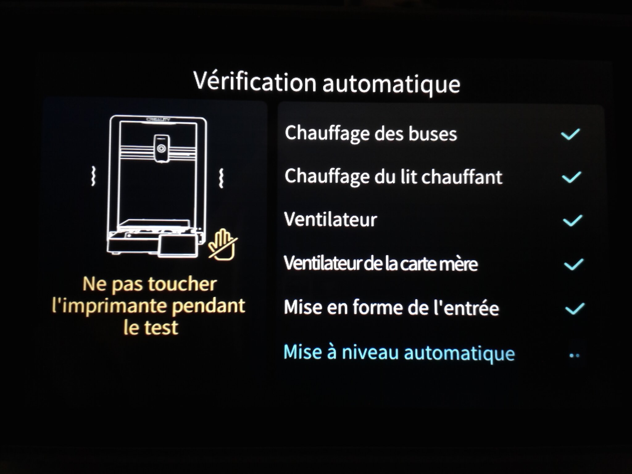

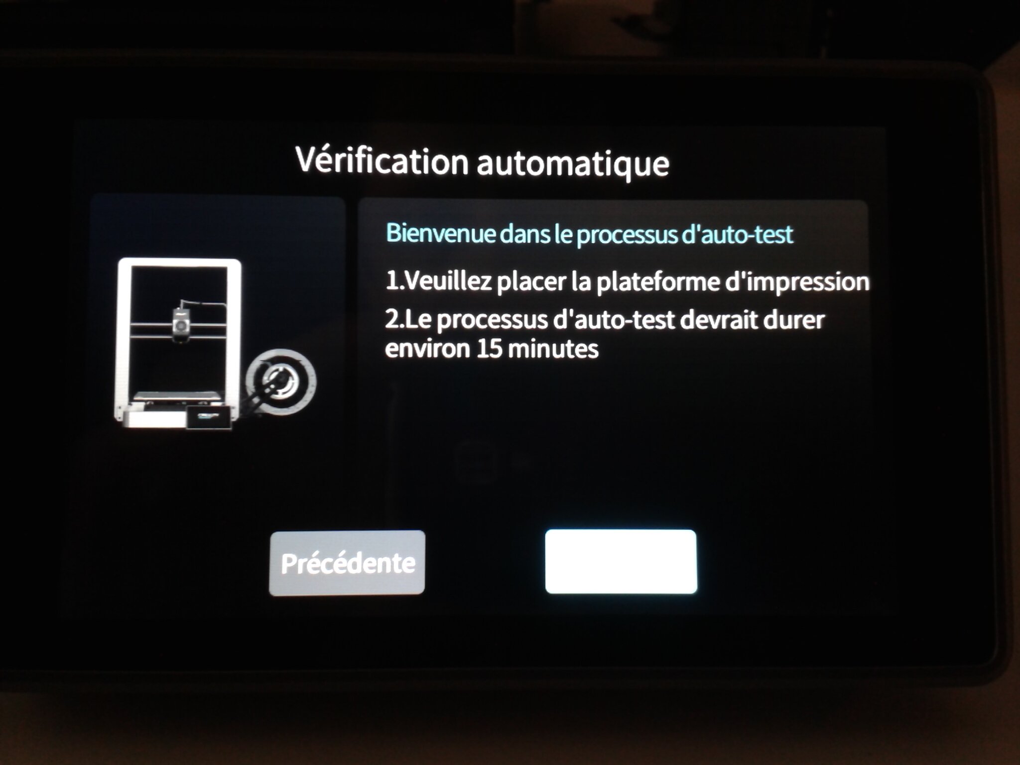

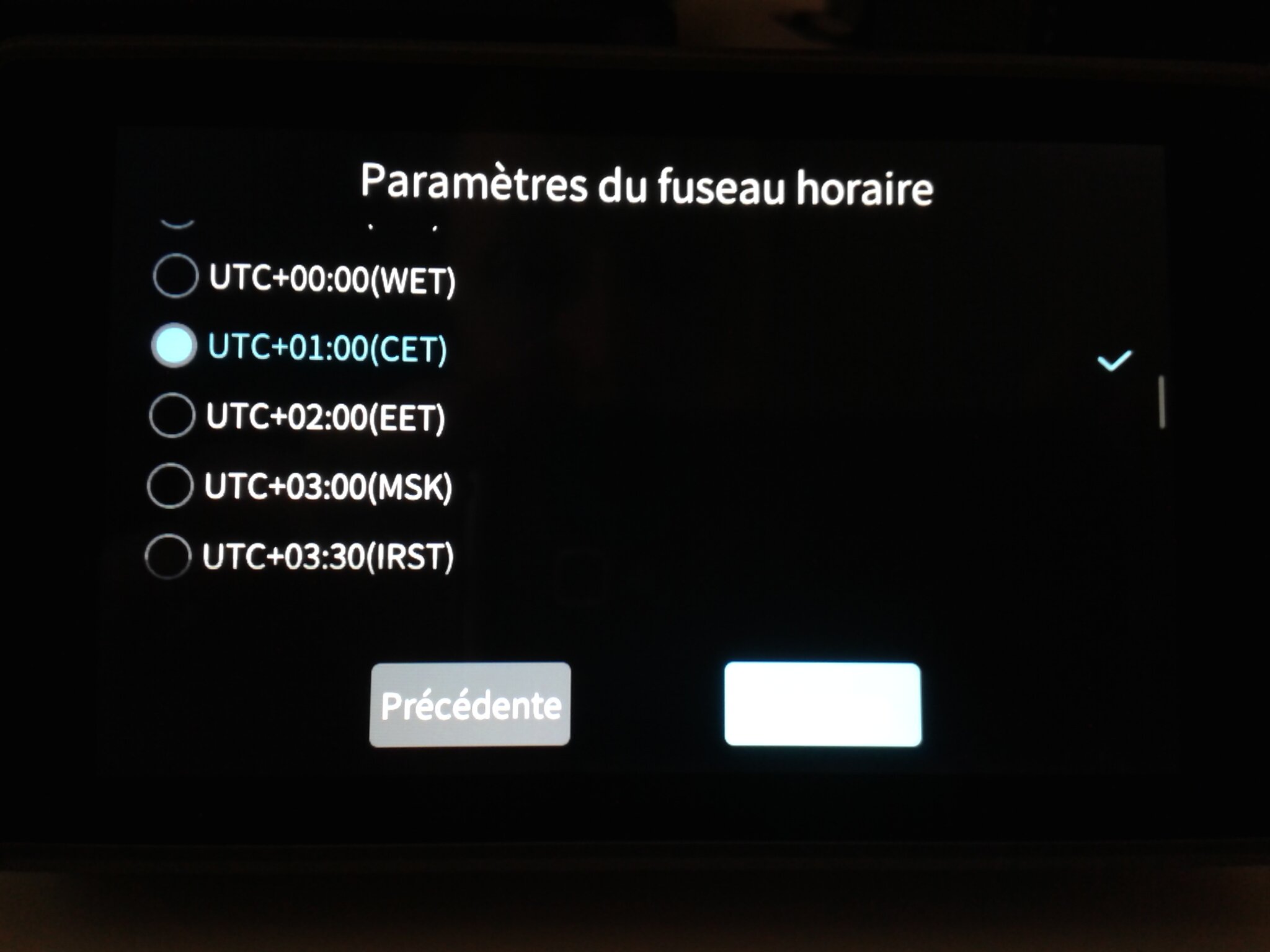

Mise en route de la Creality Ender-3 V3
Là encore, c’est relativement simple et rapide. Il faut :
- Sélectionner la langue,
- Accepter la politique de confidentialité,
- Saisir la clé de votre réseau Wi-Fi,
- Préciser le fuseau horaire,
- Indiquer le serveur Creality Cloud à utiliser,
- Lancer les vérifications automatiques,

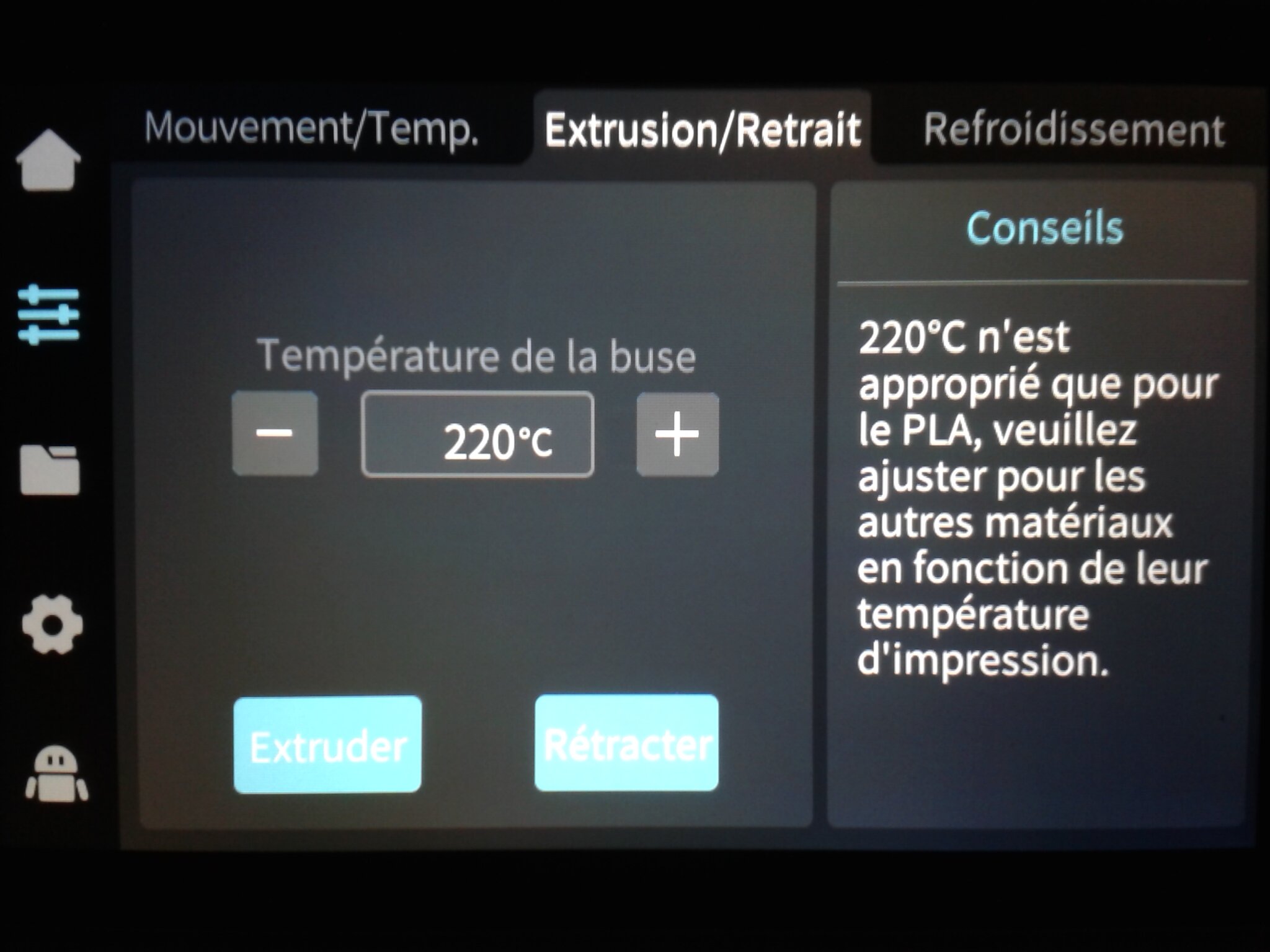

- Mettre en place le tube PTFE pour guider le filament du capteur de fin de filament à la tête d’impression,
- Mettre en place une bobine et le système anti-enchevêtrement du filament sur la bobine,

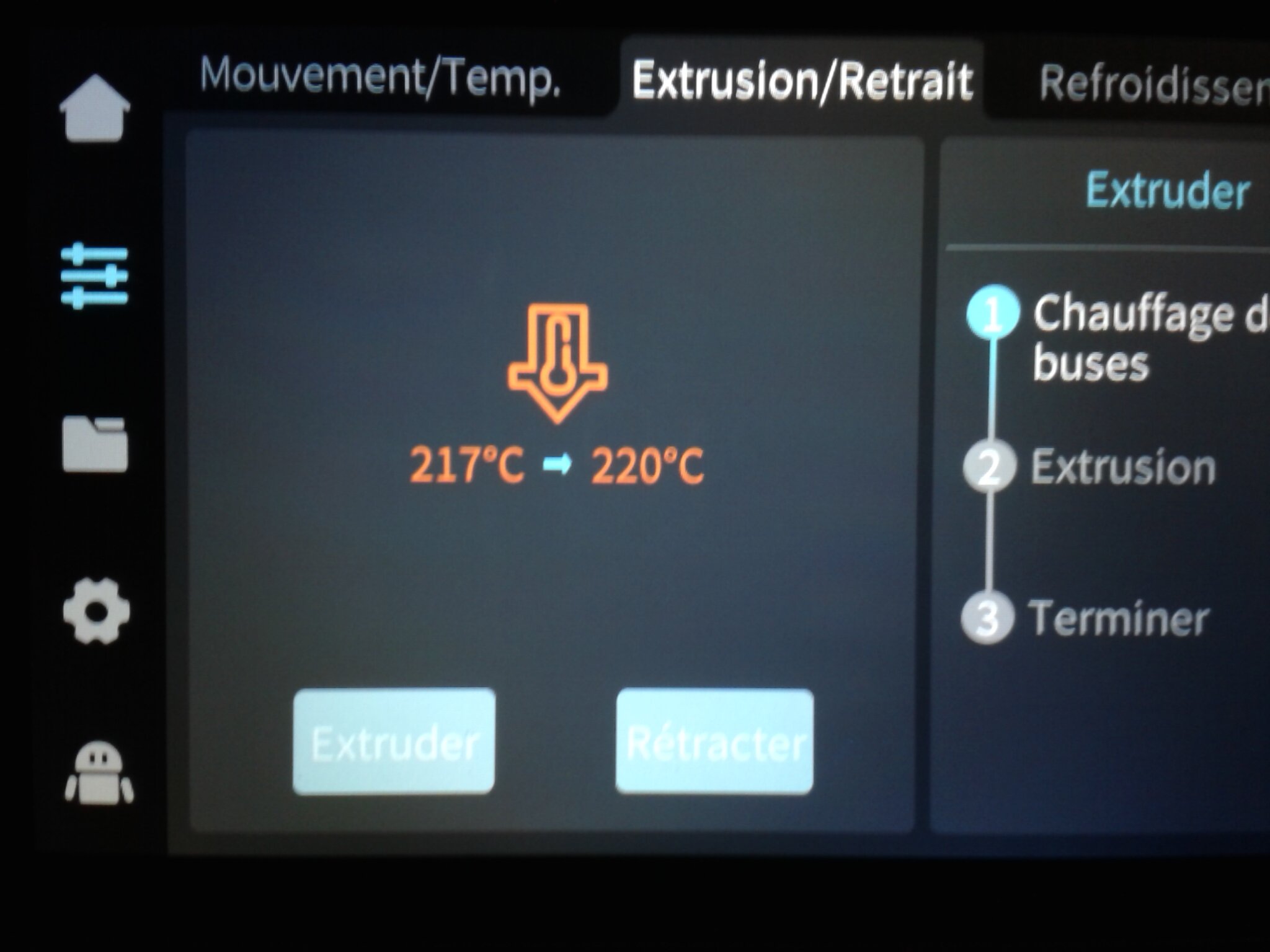

- Amener le filament jusqu’à la tête d’impression,
- Mettre le levier de l’extrudeur en position verrouillée,
- Et enfin terminer le chargement du filament via une demande d’extrusion.

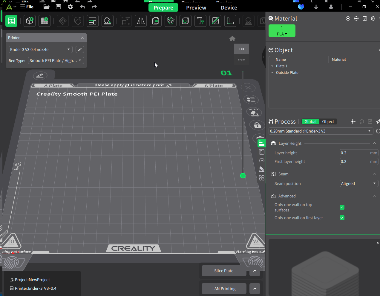

Logiciel slicer

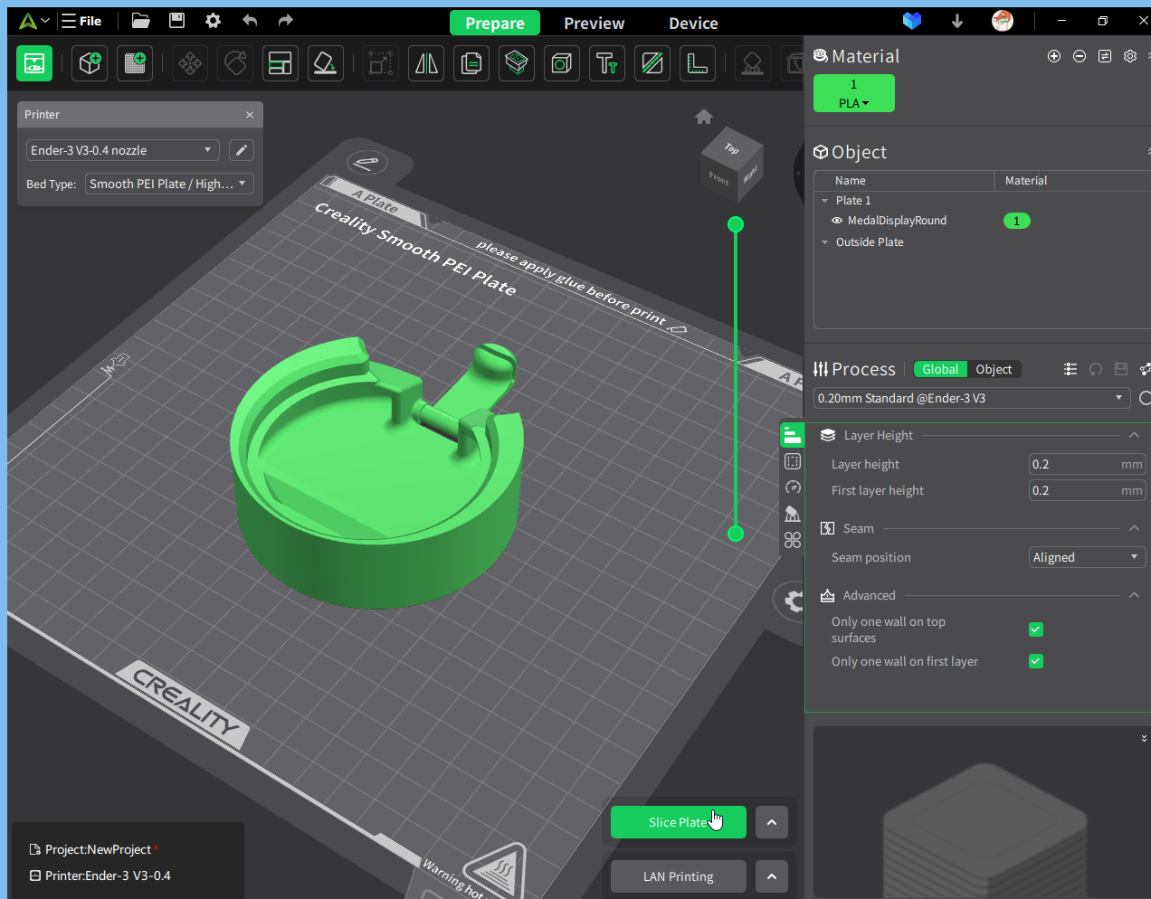

Creality Print
Sur la clé USB fournie, dans l’archive “Ender-3 V3__supplementary files_EN_V1.1.rar” on trouve :
- Creality_Print-v4.3.8.7021-win64-Release.exe (~168.4 MB, en date du 23 janv. 2024)
Bien remarquer qu’il s’agit de la build 7021 de la version 4.3.8 avec plus de profils matériaux et qualités que les autres builds de la version 4.3.8 que l’on peut actuellement trouver en téléchargement sur les pages de Creality, de Creality Cloud ou (hors version “Pre-Release” équivalente à une bêta) dans les “releases” du github de Creality Print.

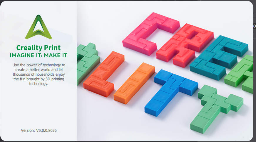

Creality Print v5.0.0 vient de sortir. Par conséquent, je ne l’ai pas encore vraiment testé. Il semble être un dérivé (“fork”) de PrusaSlicer / OrcaSlicer / Bambu Studio, proposant enfin la possibilité de faire des changements de filaments (par objet, par sous-objet ou par couche). Il vous faudra pour cela légèrement modifier le profil de la Ender-3 V3 actuellement embarqué par cette version (ajouter “PAUSE” comme g-code de changement de filament).

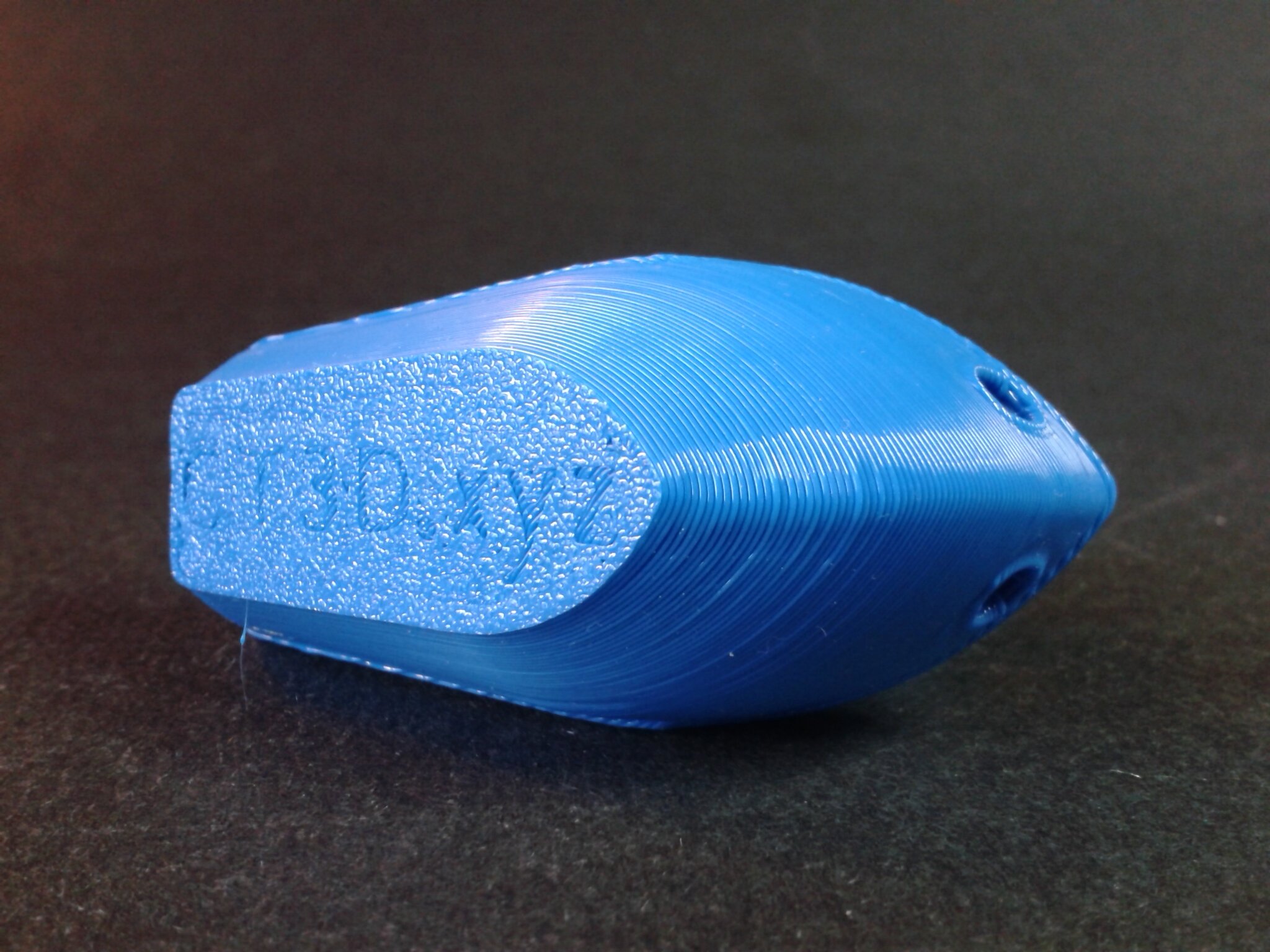

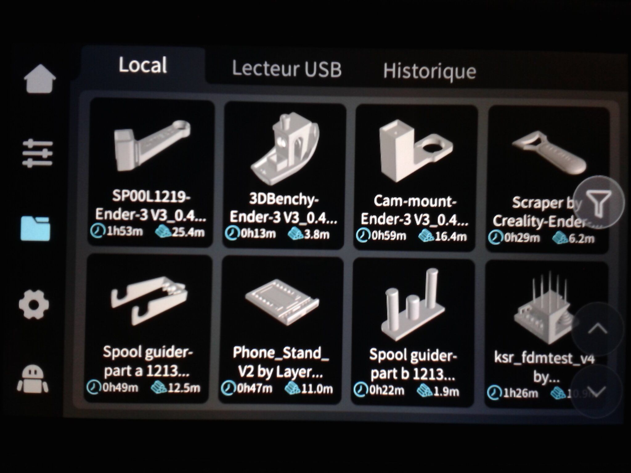

Impression de test (PLA) avec la Ender-3 V3 de Creality
Pour l’ensemble de ces impressions de test, j’ai utilisé du filament Hyper PLA bleu Creality.

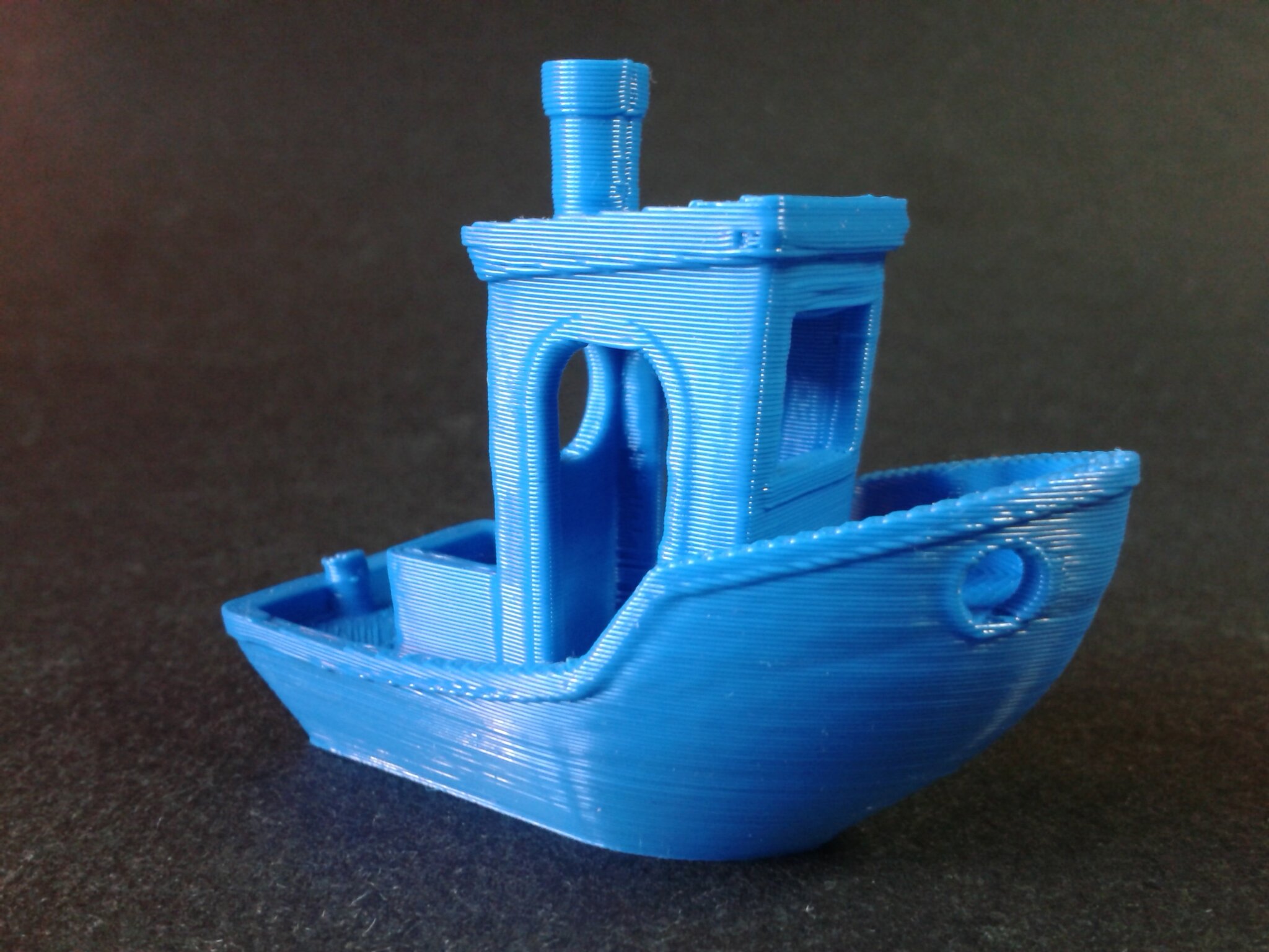

3DBenchy-Ender-3 V3_0.4_Hyper PLA_13m.gcode
Durée : 13 min 47 s. Pour permettre ce temps, le Benchy est pré-tranché avec des hauteurs de couche de 0.3 mm).
Pour une première impression, à cette vitesse, sur une machine fraîchement montée et sans ajustements matériel ni logiciel, je trouve le résultat de bonne qualité. De plus, la première couche est parfaitement écrasée sur la surface d’impression et cela sans avoir eu à ajuster le “Z-Offset”.

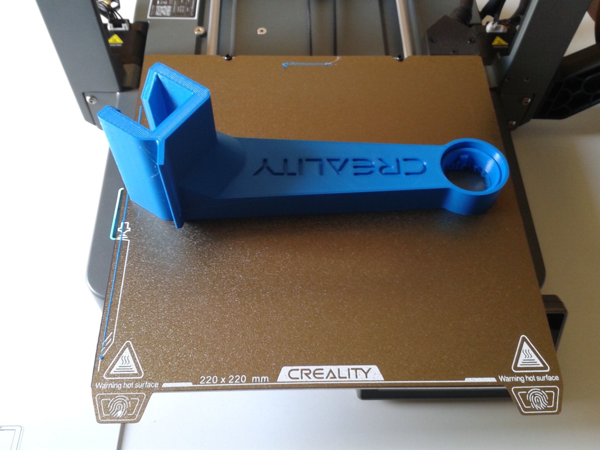

Scraper by Creality-Ender-3 V3_0.4_Hyper PLA_29m.gcode
Durée : 28 m 59 s (ne pas faire attention au fait que j’ai abîmé le biseau de la lame, j’ai utilisé plusieurs fois cette spatule avant de la prendre en photo).
Cette spatule bien imprimée peut dépanner mais elle ne remplacera pas une fine lame émoussée en métal pour décrocher les impressions du plateau. Toutefois, ça ne devrait pas se produire trop souvent car l’impression se décolle presque d’elle même quand la plaque flexible avec revêtement en PEI texturé retombe à température ambiante.

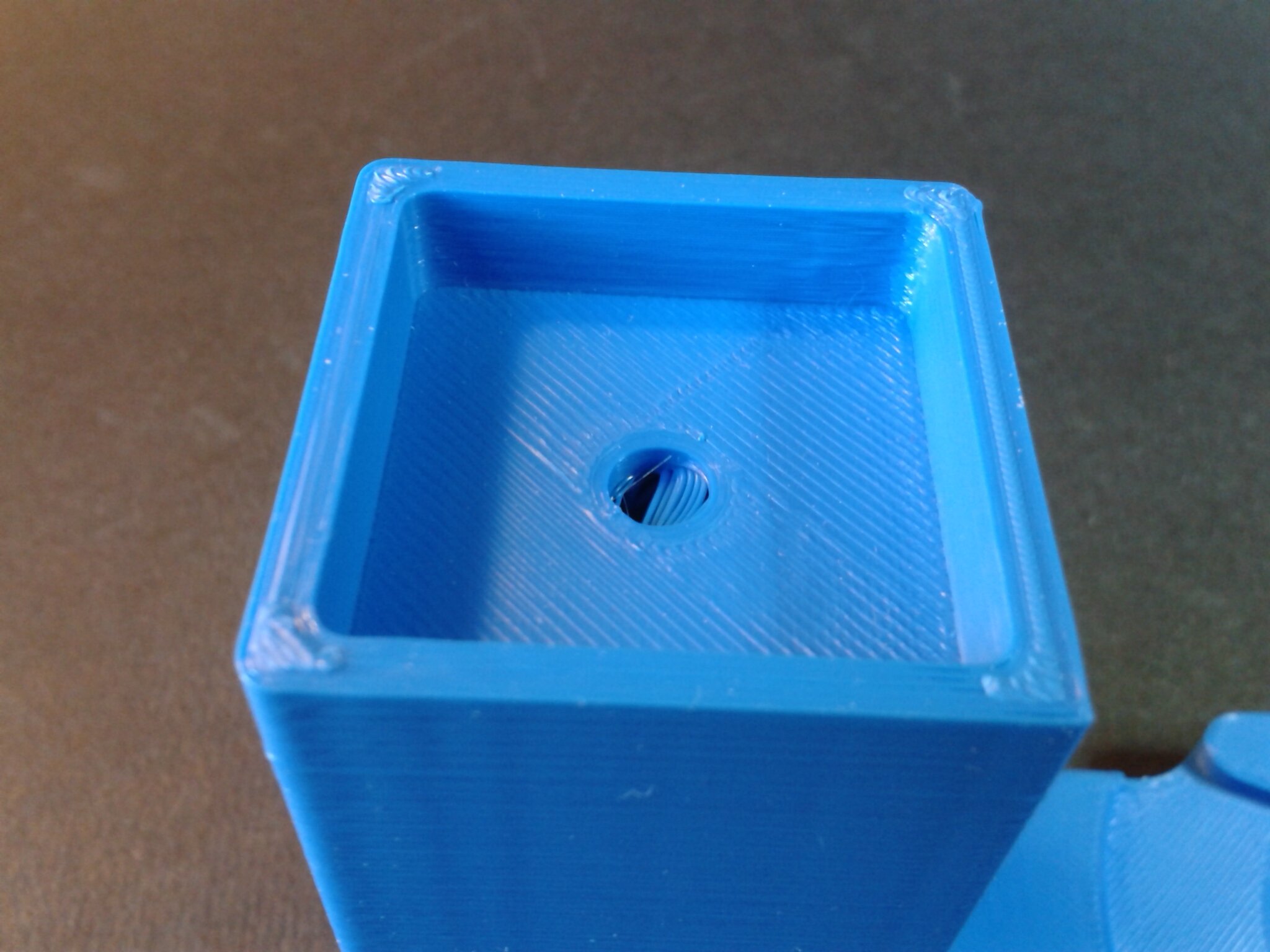

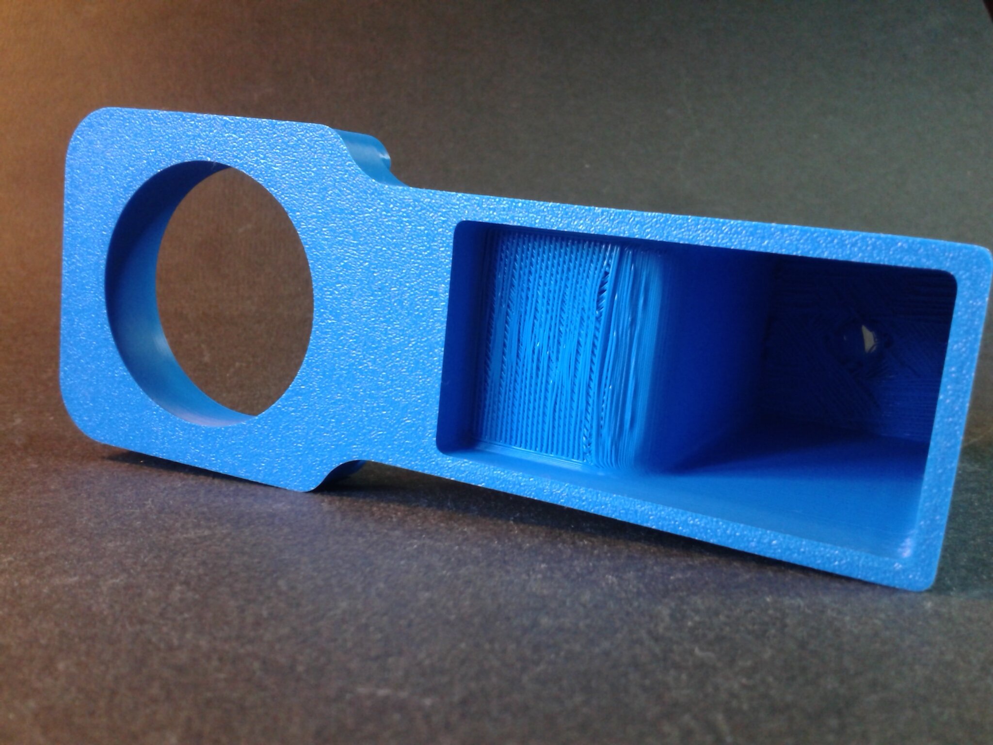

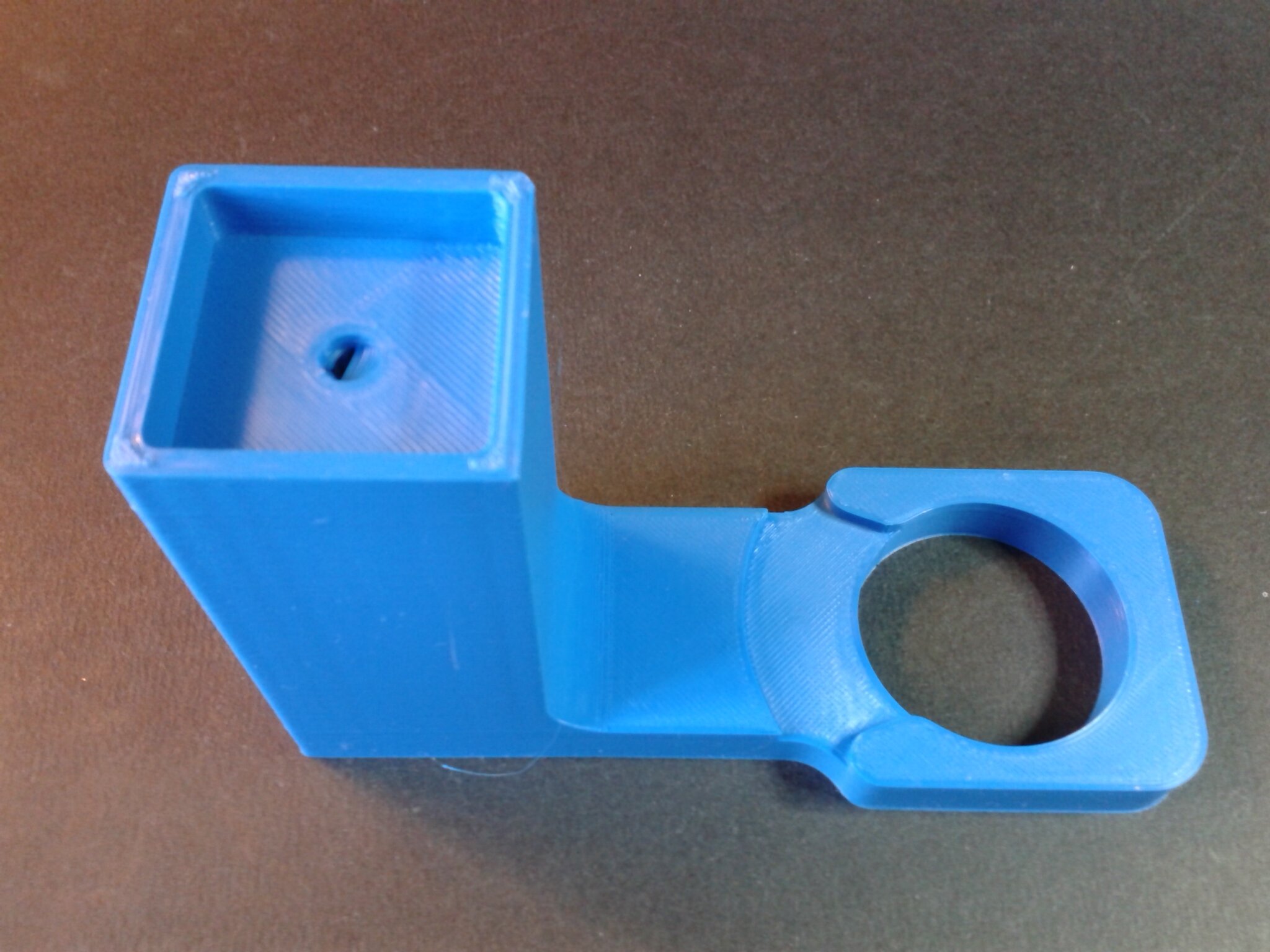

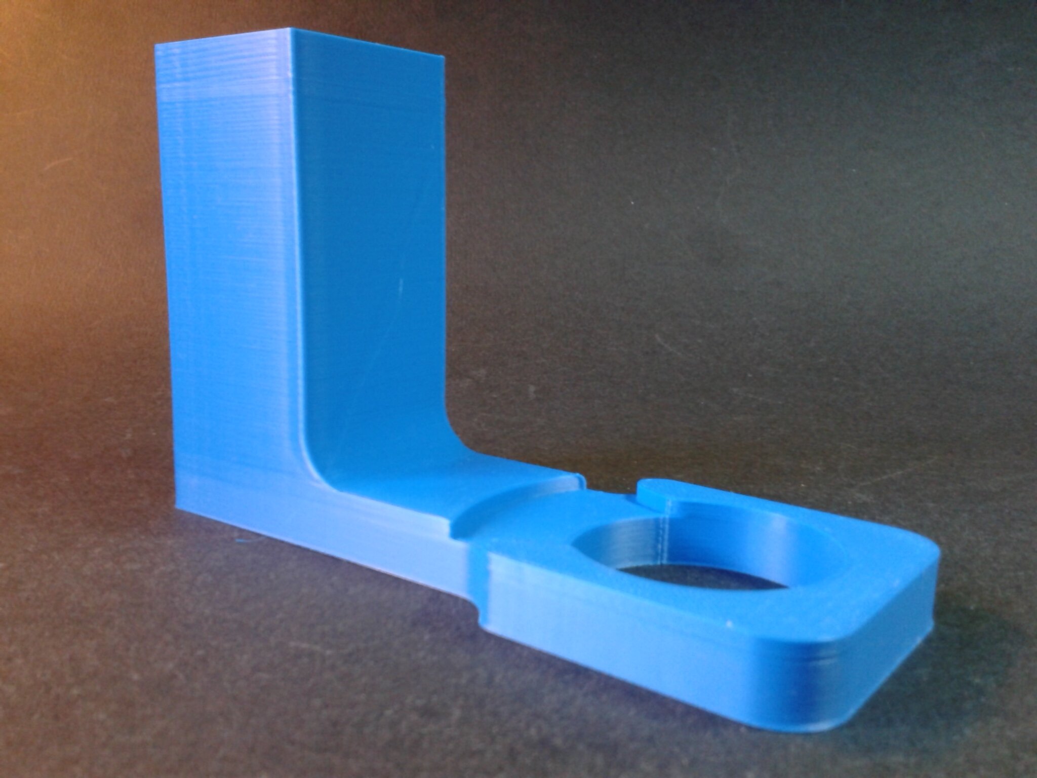

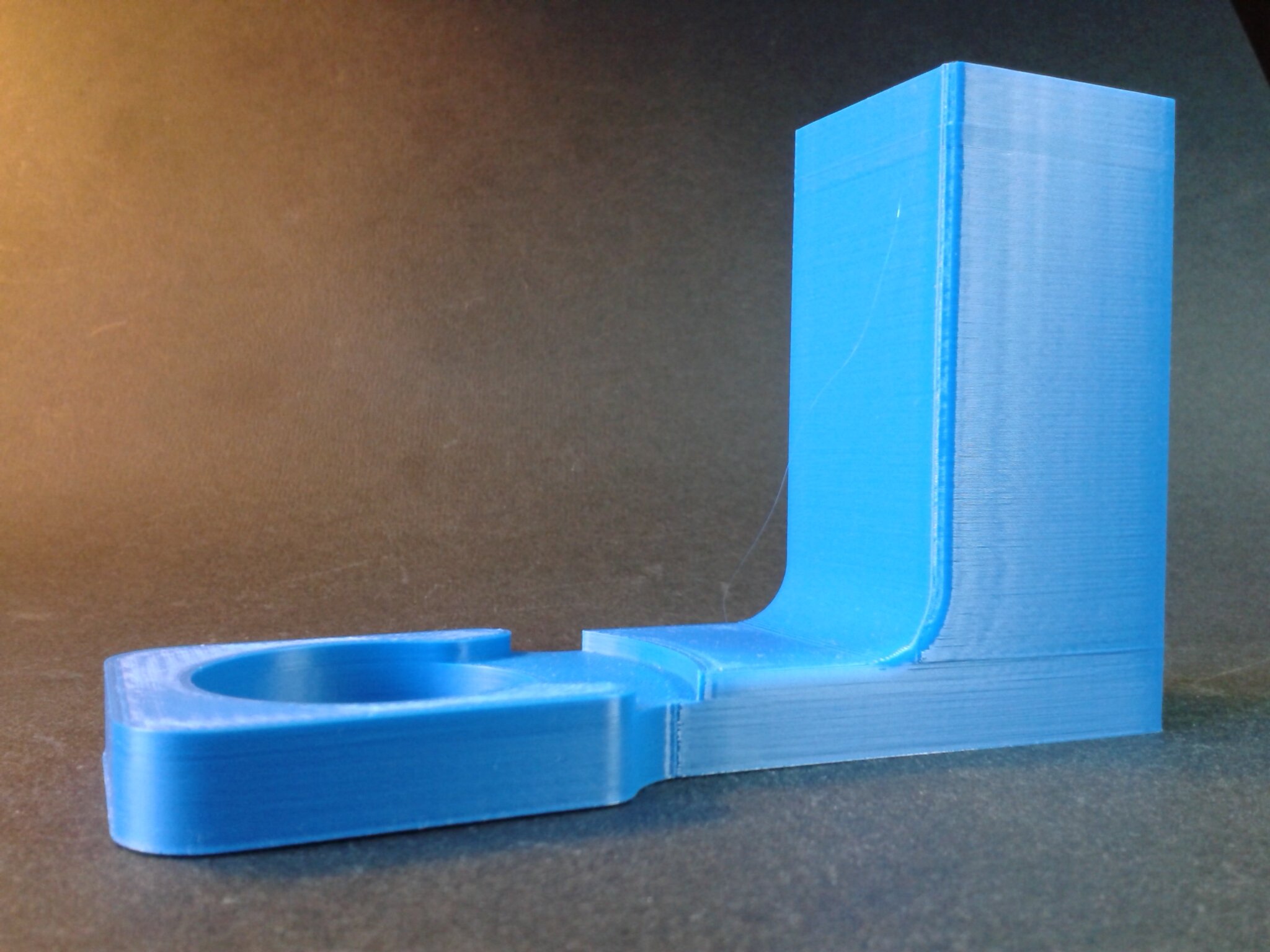

Phone_Stand_V2 by Layer_Adder-Ender-3 V3_0.4_Hyper PLA_47m.gcode
Durée : 52 m 03 s.

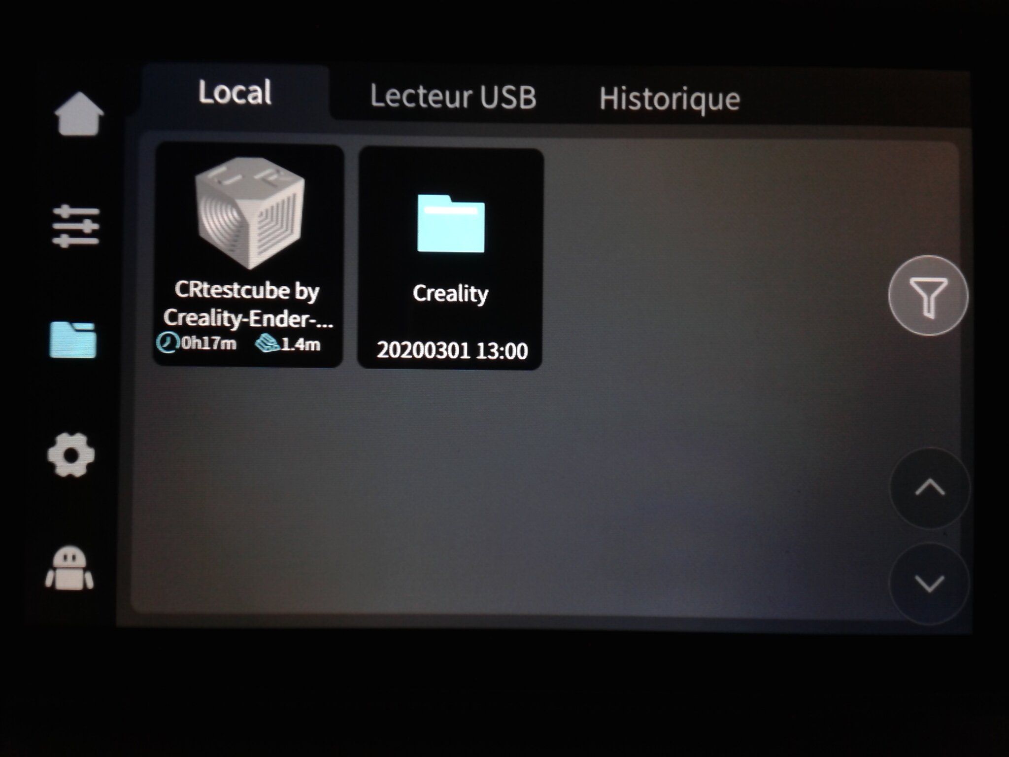

CRtestcube by Creality-Ender-3 V3_0.4_Hyper PLA_17m.gcode
Durée : 16 m 18 s.
ksr_fdmtest_v4 by Autodesk&kickstart-Ender-3 V3_0.4_Hyper PLA_1h26m.gcode
Durée : 01 h 29 m 06 s.

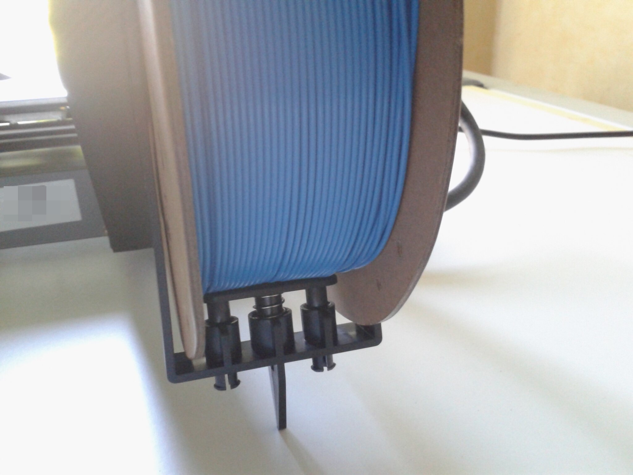

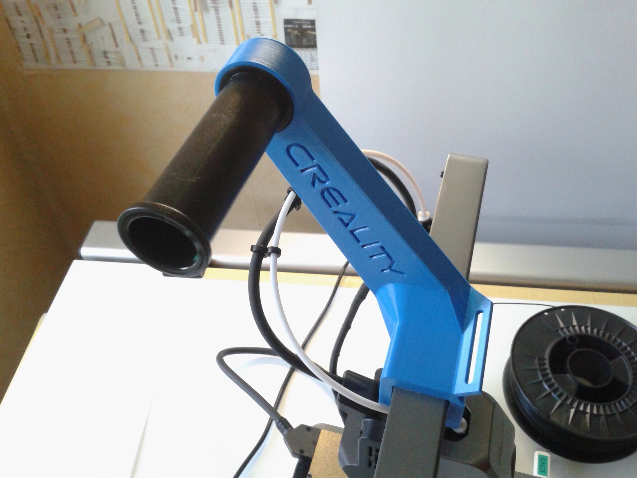

SP00L1219-Ender-3 V3_0.4_Hyper PLA_1h53m.gcode
Durée : 01 h 49 m 51 s.
Pour mettre en place ce support de bobine de filament (incompatible avec le capteur de fin de filament et le tube PTFE de guidage), Creality a publié une procédure sur son wiki.
Cam-mount-Ender-3 V3_0.4_Hyper PLA_59m.gcode
Durée : 01 h 00 m 14 s.
Pour utiliser ce support de Nebula Camera, voir ici.

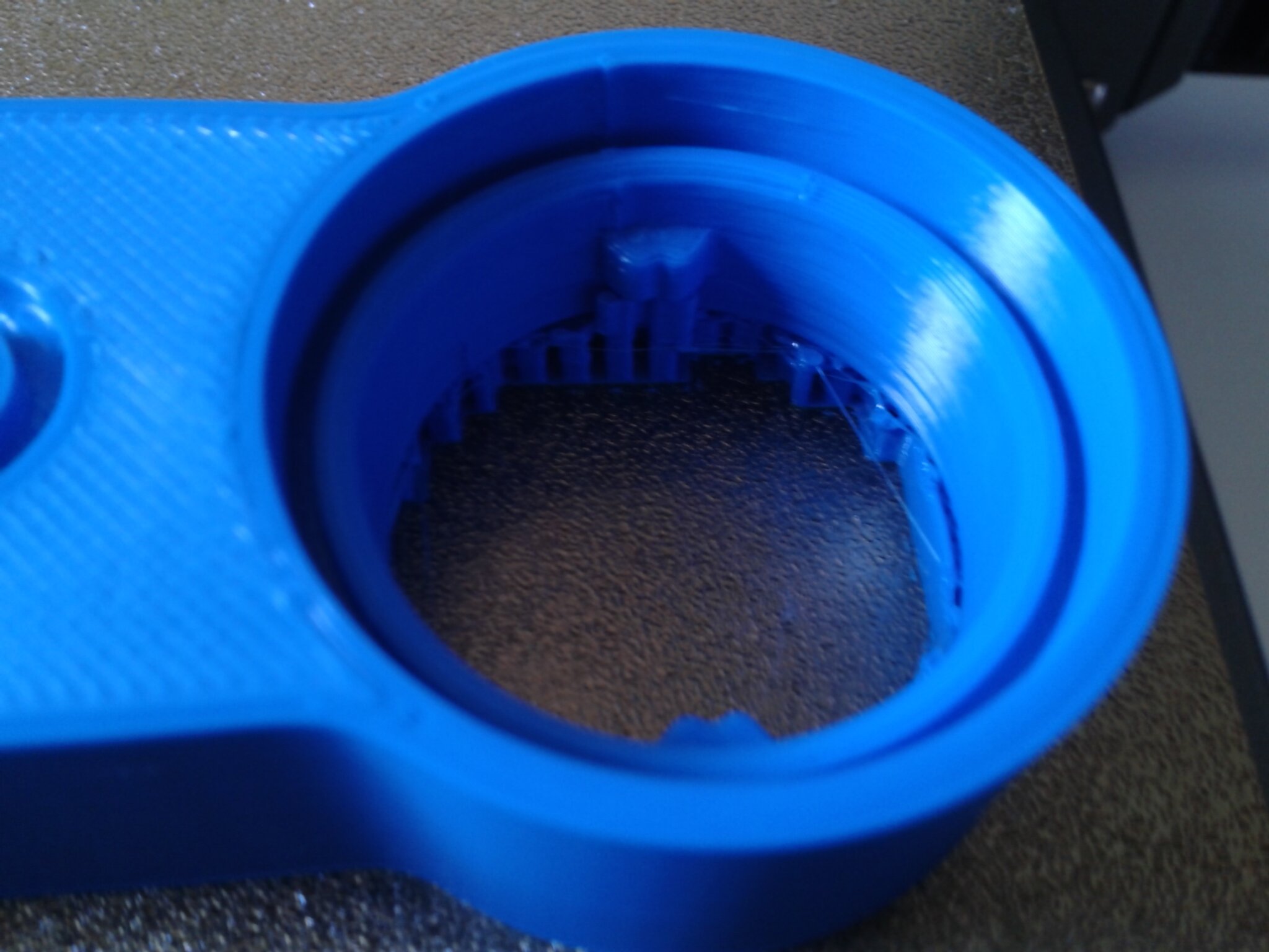

Spool guider-part a 1213-Ender-3 V3_0.4_Hyper PLA_49m.gcode
Durée : 49 m 36 s.
Spool guider-part b 1213-Ender-3 V3_0.4_Hyper PLA_22m.gcode
Durée : 21 m 33 s.
Pour assembler et mettre en place ce système anti enchevêtrement du filament sur la bobine en conservant le support de bobine d’origine, il faut suivre cette documentation.

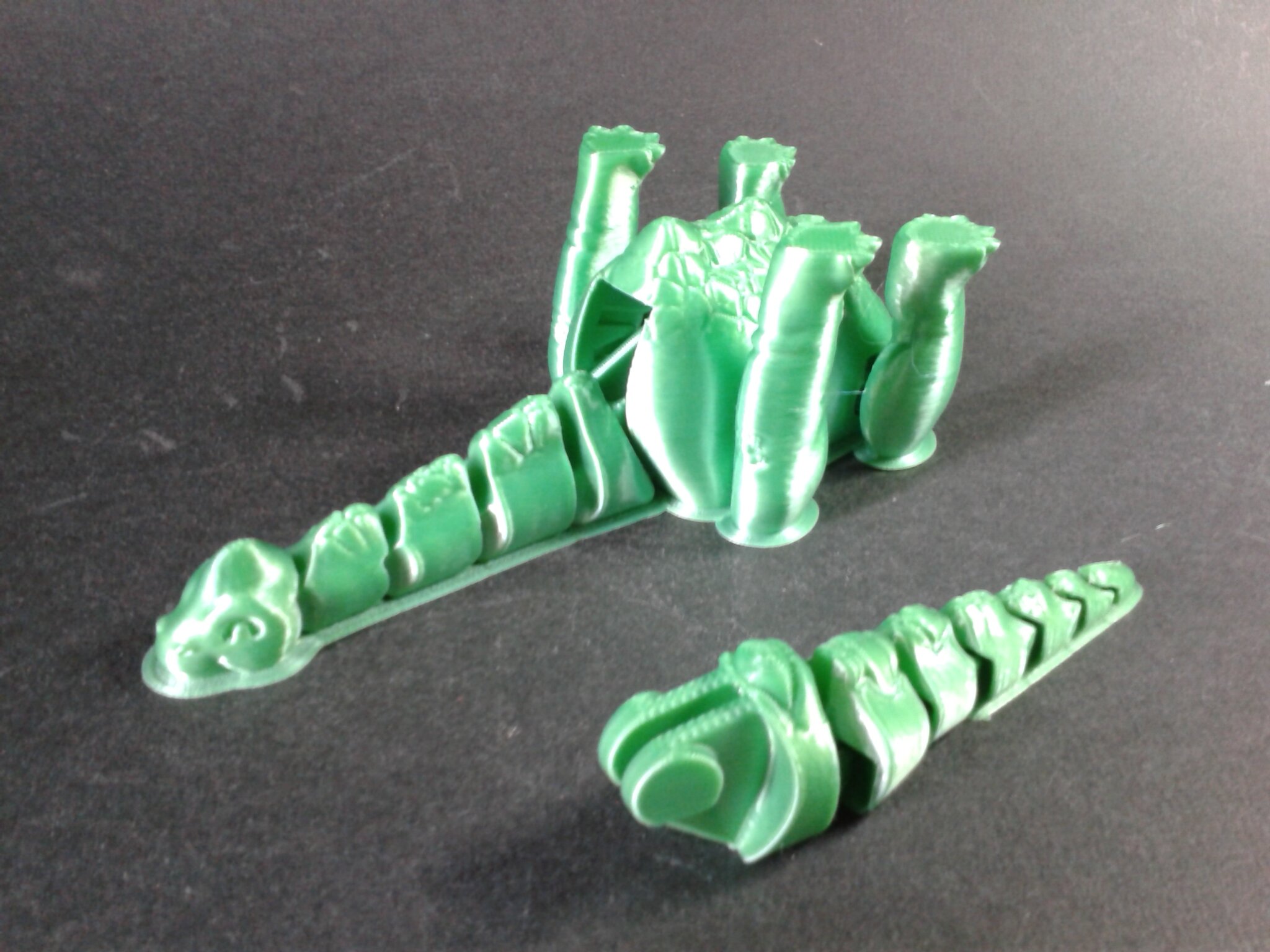

Dinosaure articulé
- “Arti-Brachi” de “McGybeer” (gratuit si Creality Cloud Premium)
- Échelle 100%, en 2 plateaux, pour un total d’environ 2 h 17 min d’impression
- Filament PLA Silk Vert ArianePlast

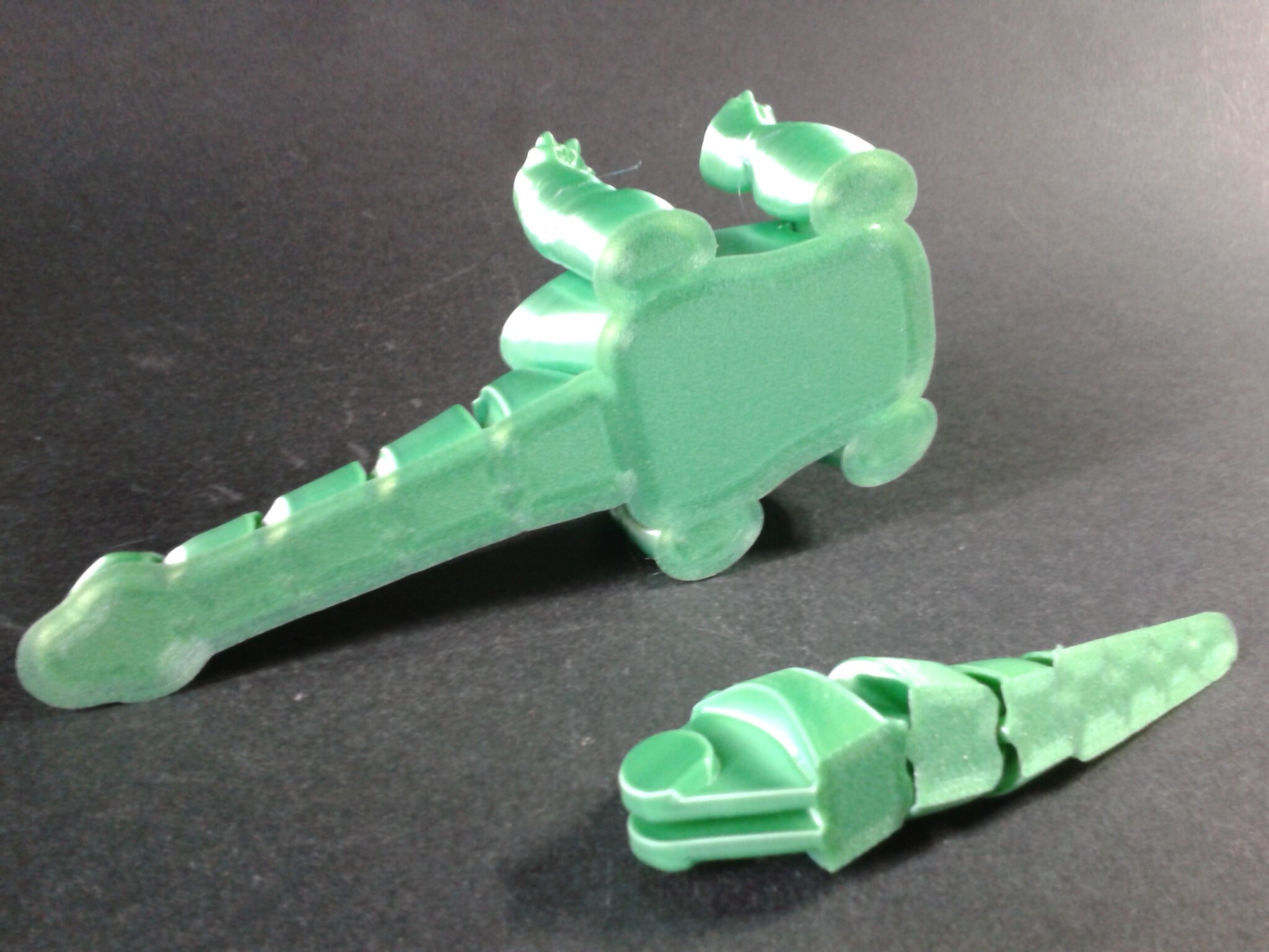

Alligators articulés
- “Articulated Alligator” de “McGybeer” (gratuit si Creality Cloud Premium)
- Échelle 100%, environ 1 h 43 min d’impression

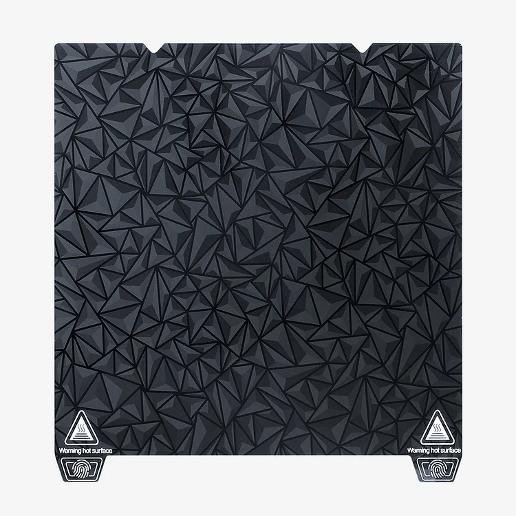

- Imprimé sur un plateau “H1H” coté motif “Phantom” (qui permet d’obtenir un effet de diffraction de la lumière sur la face de l’impression en contact avec la surface de la plaque “H1H”)

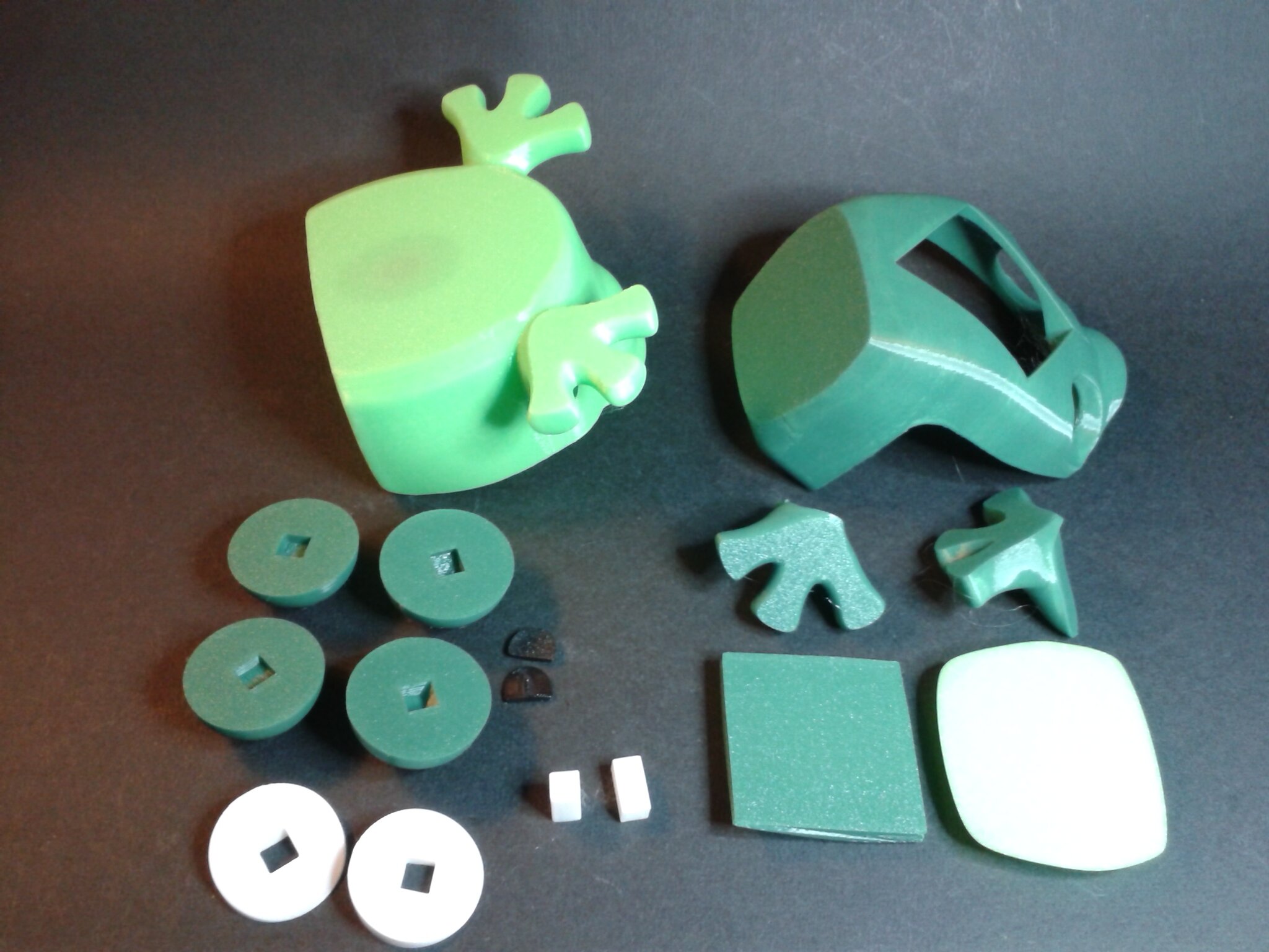

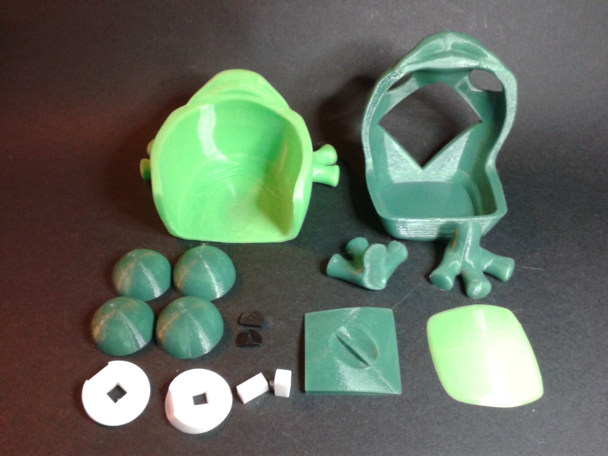

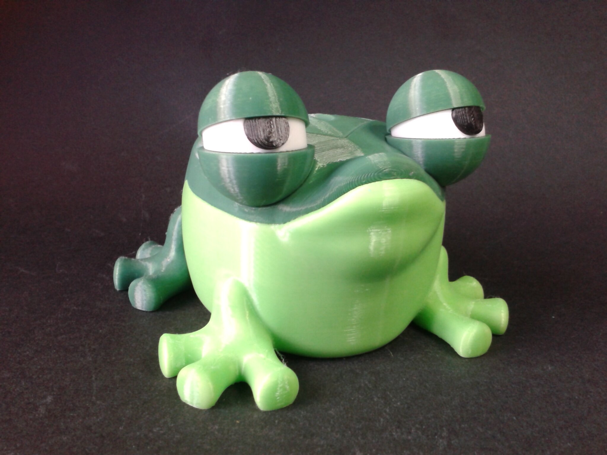

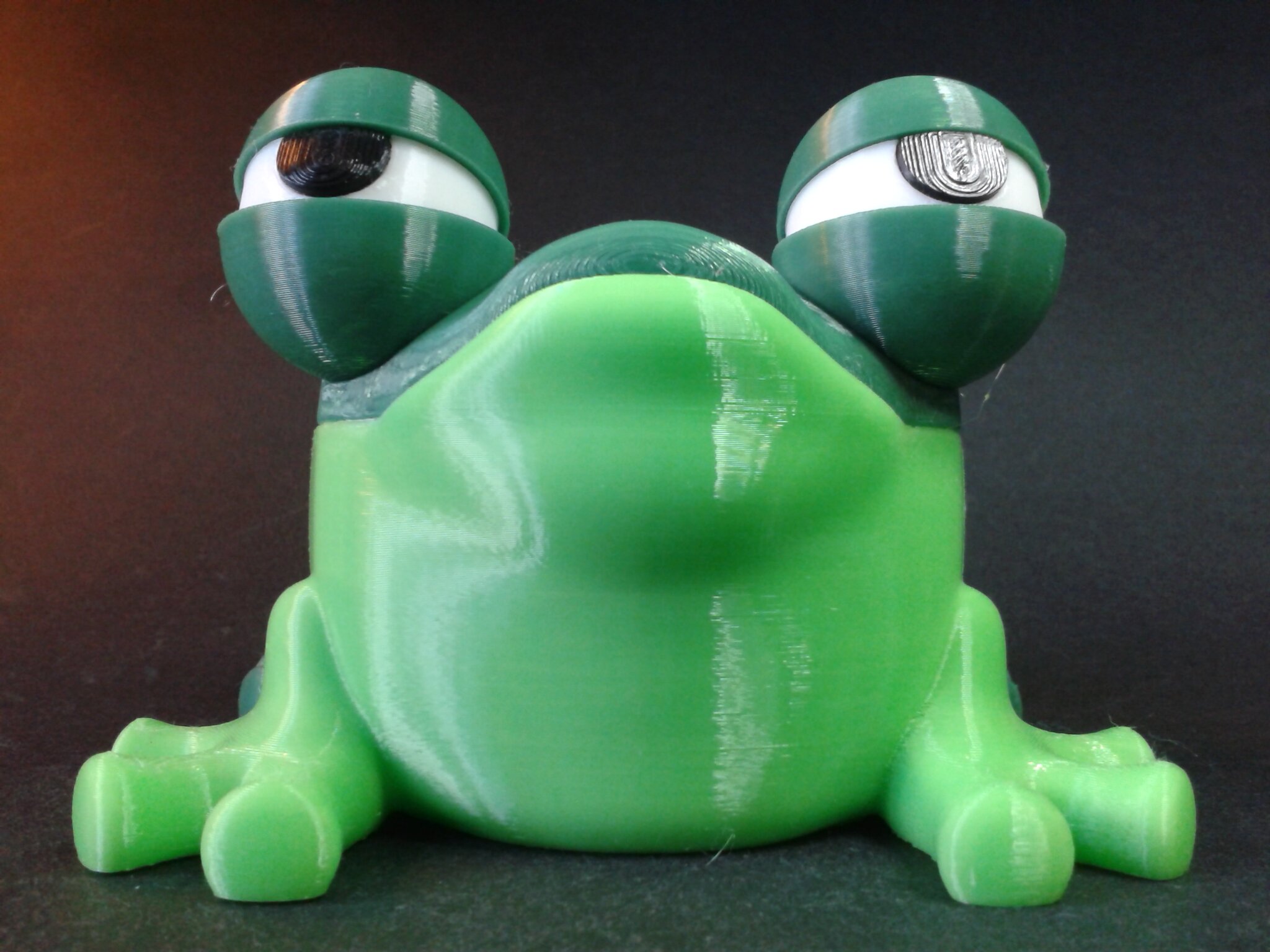

Boîte grenouille
- “Grenouille boîte, tirelire, décoration” de “didoff” (payant, 4€ + TVA)
- Échelle 100%, en 4 plateaux, pour un total d’environ 4 h 16 min d’impression
- Filaments PLA+ Noir ArianePlast, PLA Pine Green Velleman, PLA Green Velleman, Hyper PLA white Creality

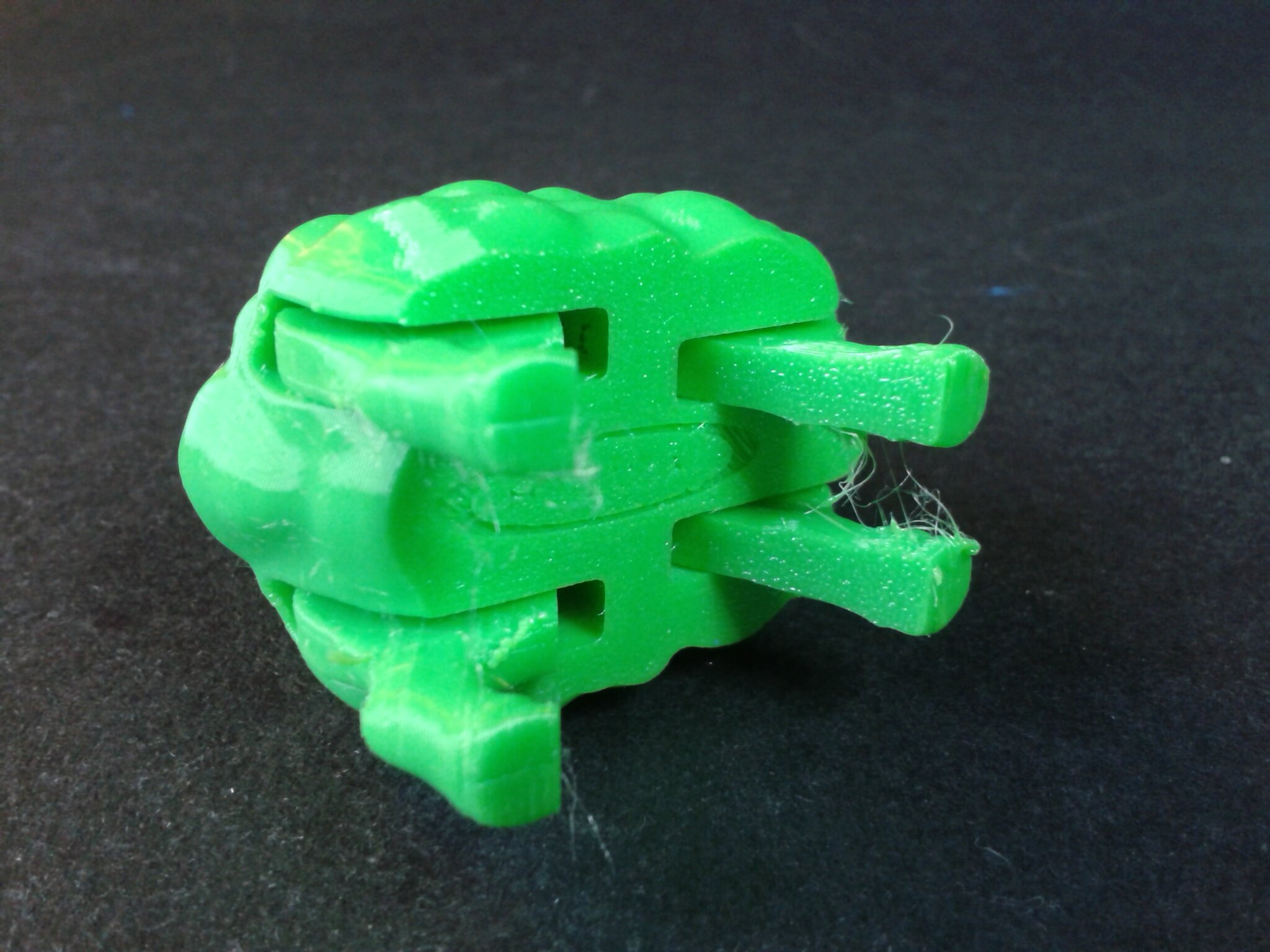

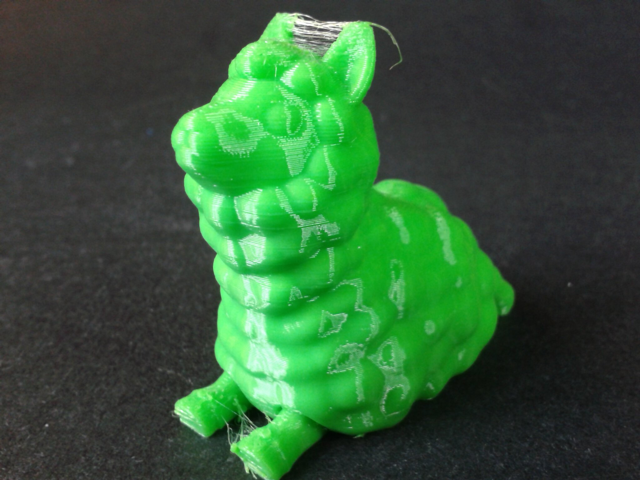

Impression en TPU 95A avec la Ender 3 V3
- Trancheur Creality Print 4.3.8.7021
- Generic-TPU_1.75
- Quality : 0.20mm

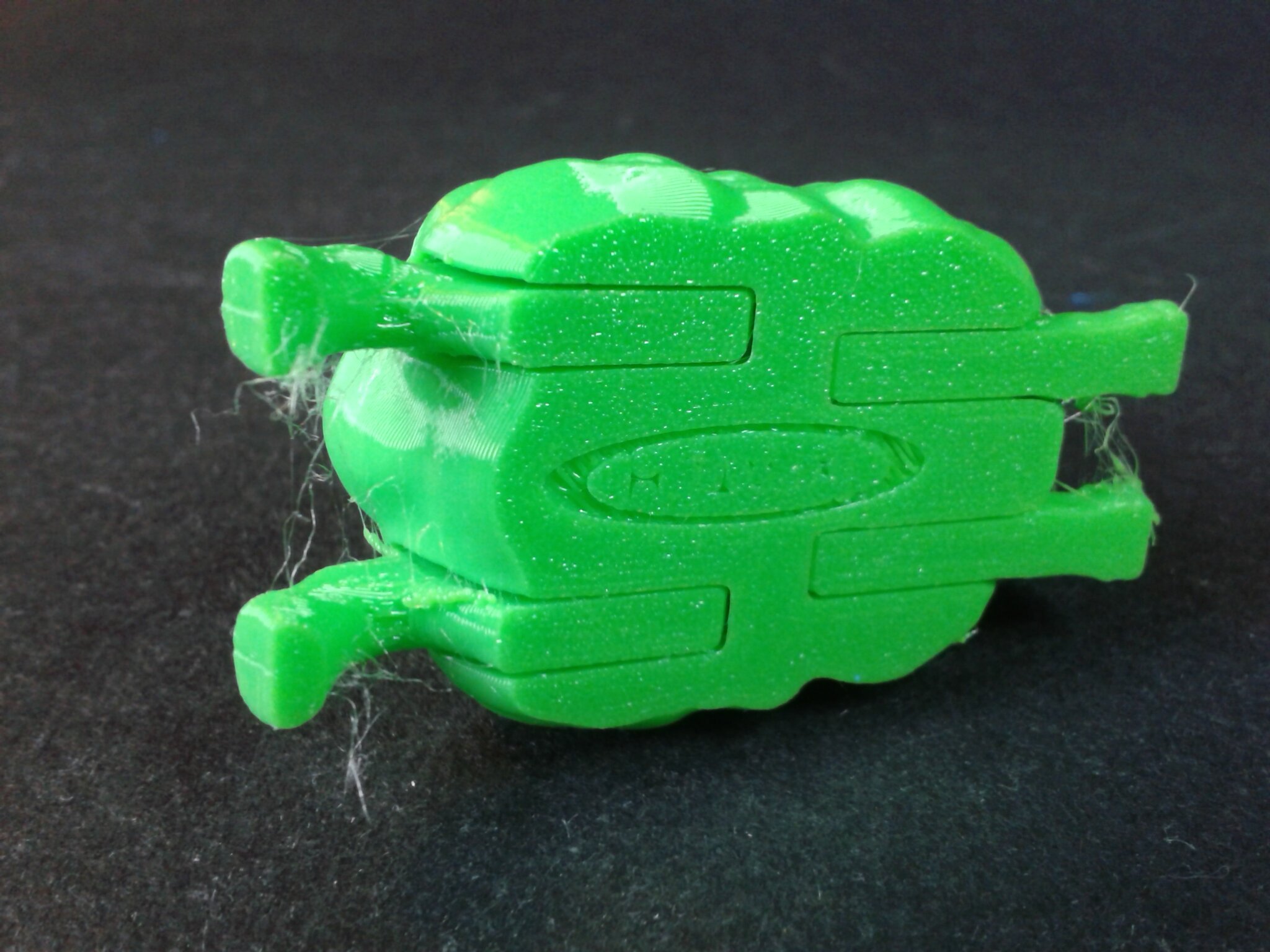

Souris articulée
- Juste la souris de “Cheese Boxed Mouse” de “McGybeer”
- Échelle 100%, pour un total d’environ 1 h 54 min d’impression
- Filament CR-TPU Vert Creality

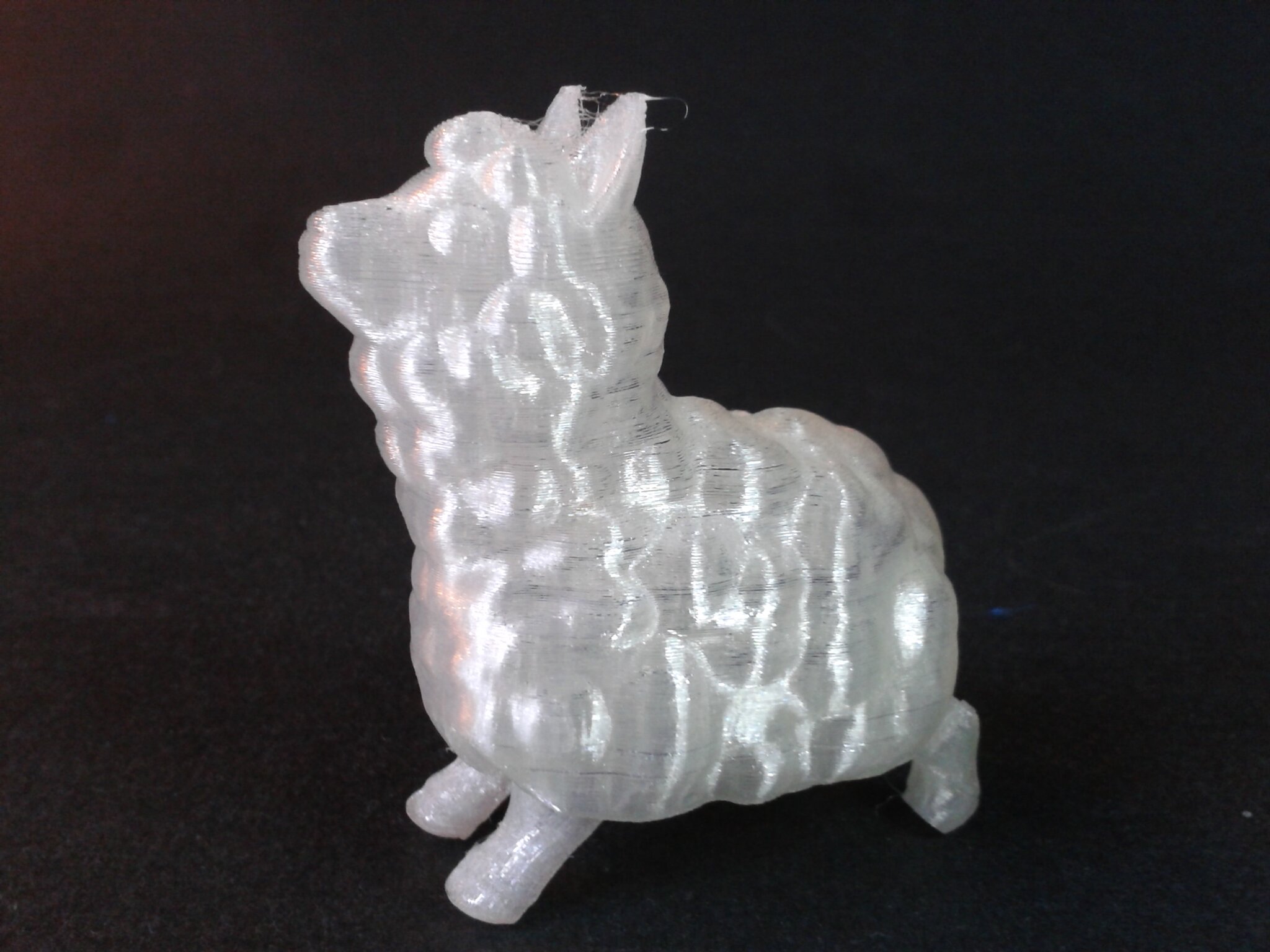

Lama articulé
- “Cute Llama – Articulated Animal – print in place” de “IXPatch” (gratuit)
- Échelle 100%, d’environ 1 h 46 min d’impression.

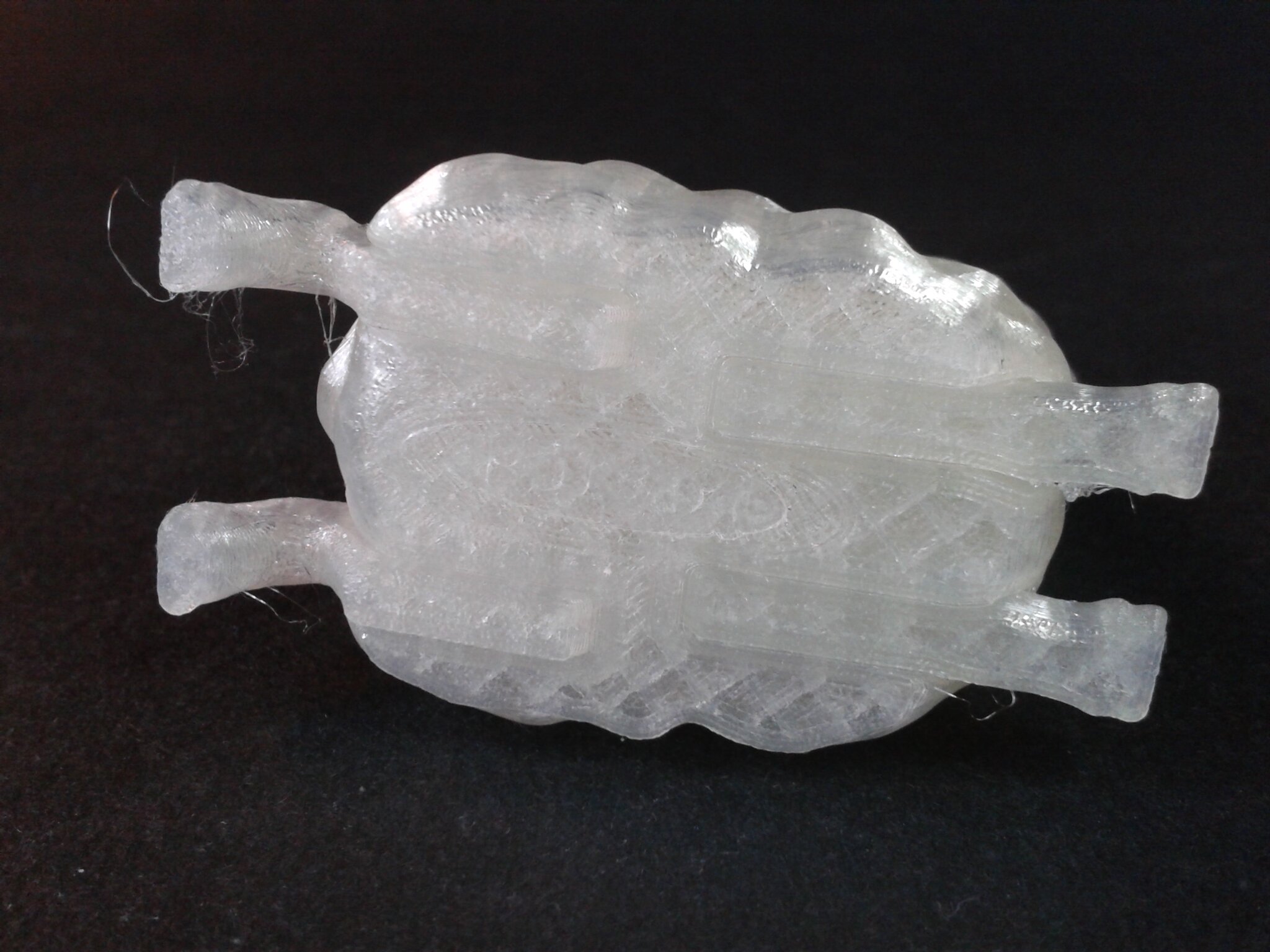

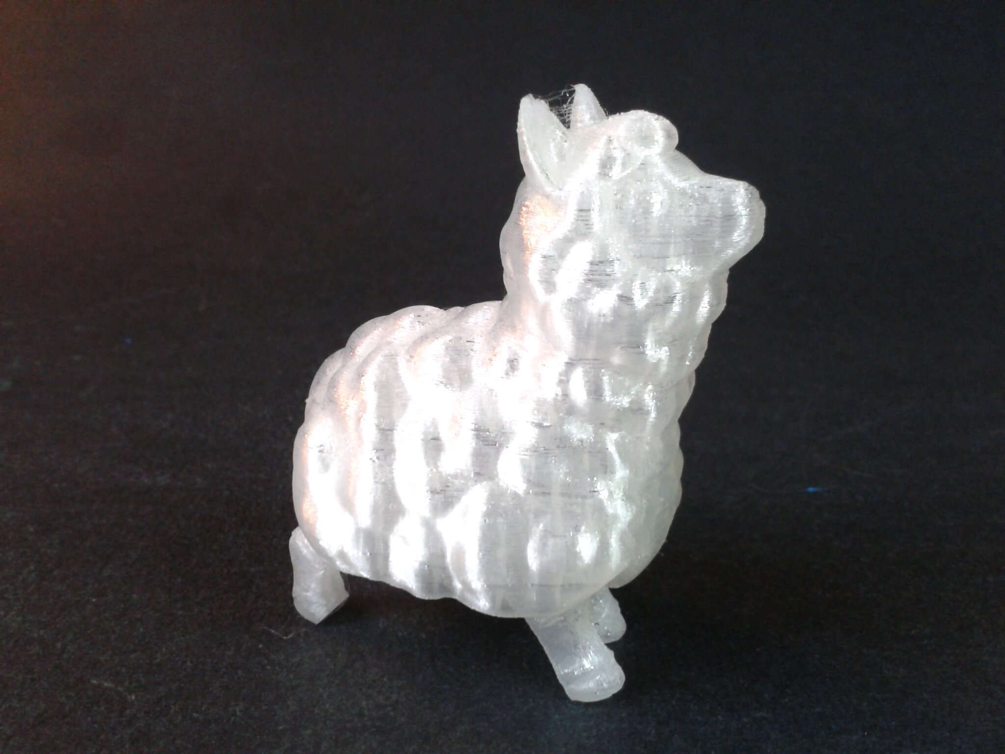

Même fichier d’impression, filament TPU 95A translucide ArianePlast :
Avec ce filament TPU 95A translucide ArianePlast, j’ai eu besoin de déconnecter le capteur de fin de filament. En effet, avec ce filament souple, j’ai eu plusieurs fausses détections de fin de filament, ce qui déclenche une mise en pause de l’impression jusqu’à intervention de l’opérateur.

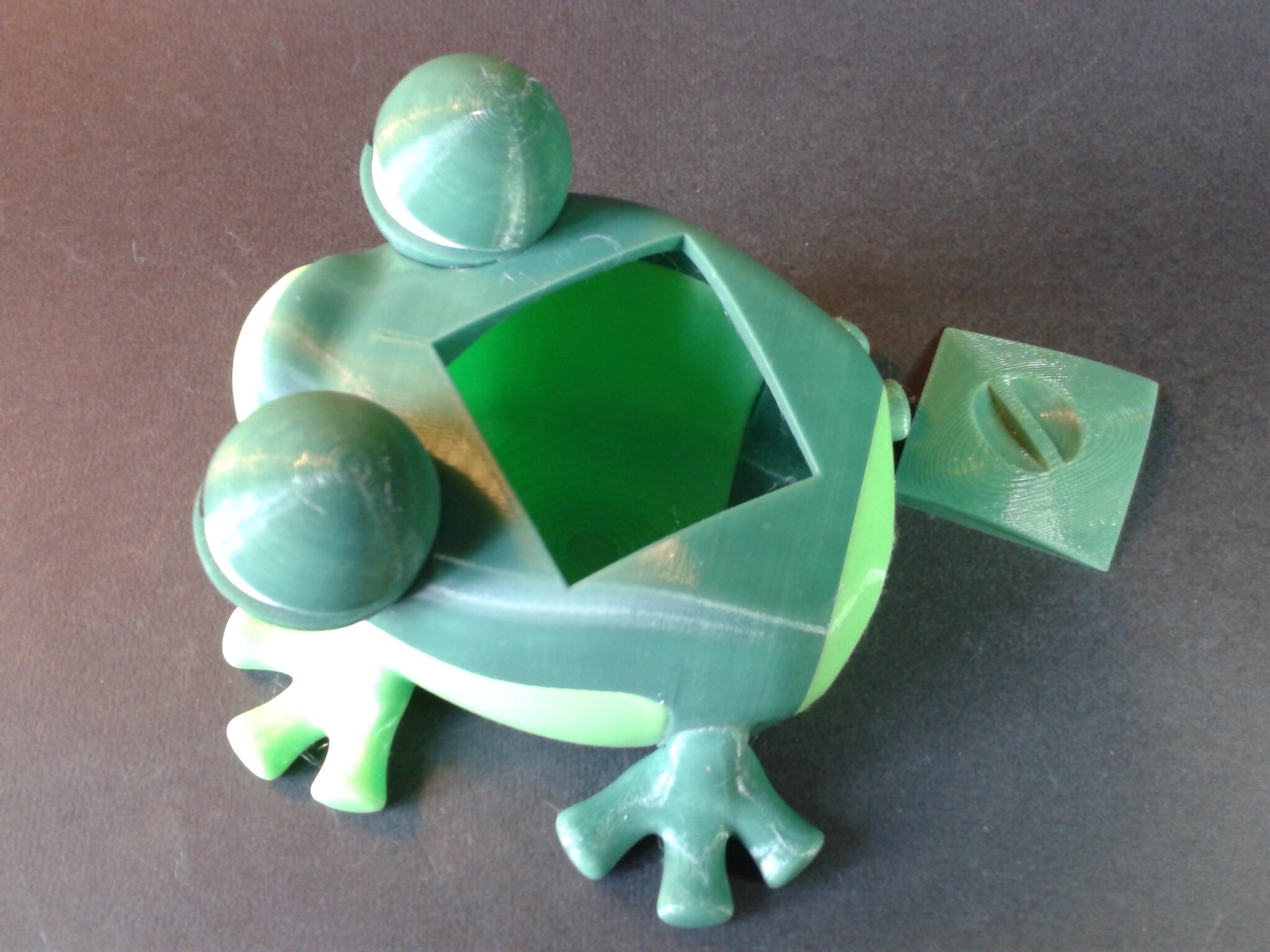

Petite mallette avec le nouveau logo de Creality
- “Creality New Logo Box” de “Frikarte3D” (gratuit)
- Échelle 100%, en 5 plateaux, pour un total d’environ 6 h 50 min d’impression
- Filament CR-PETG blanc Creality et PETG noir Sunlu

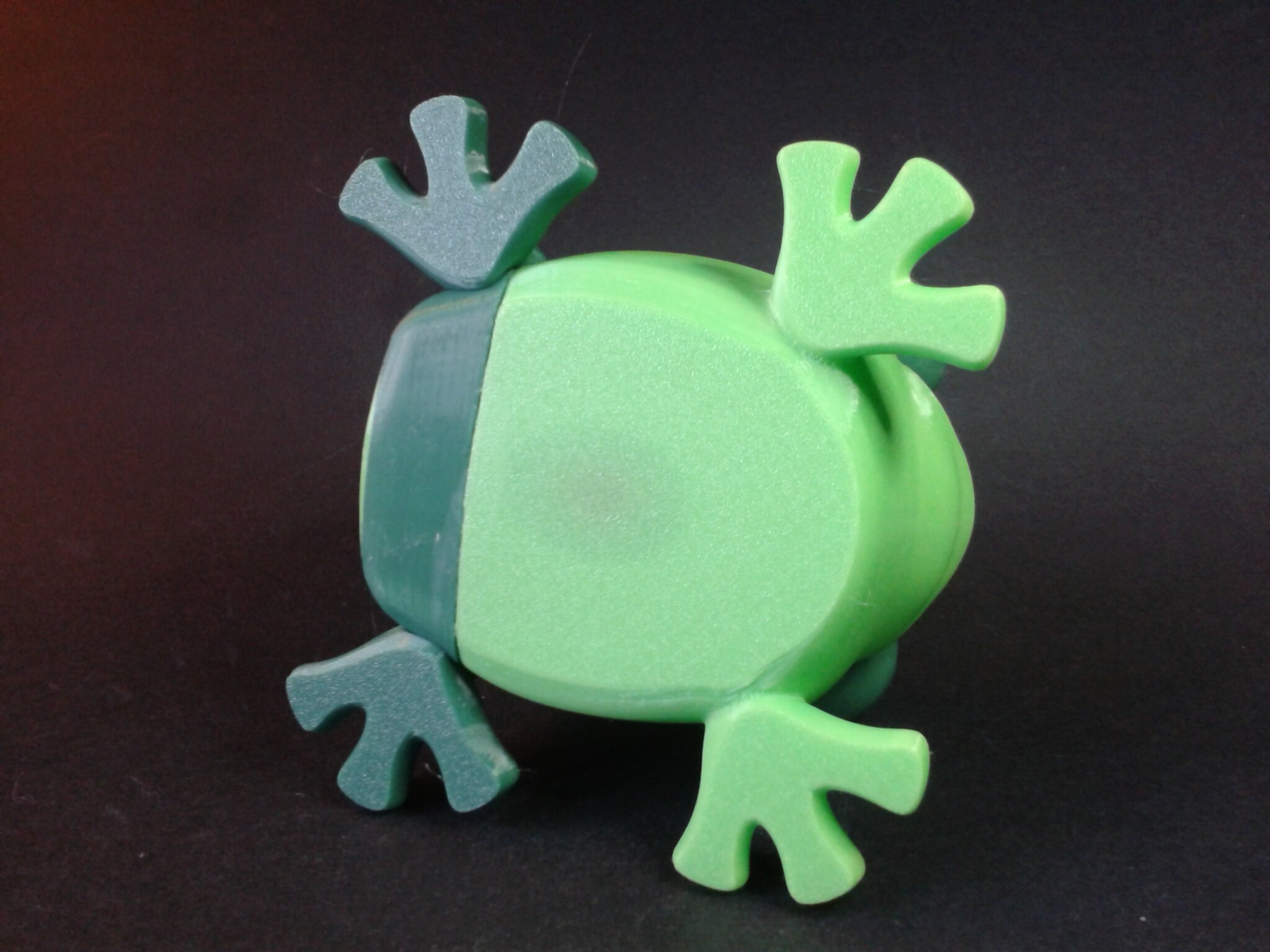

Les éléments en vert ont été imprimés en PLA Silk Vert ArianePlast et tranchés avec un profil “Generic-PLA_1.75”.

Creality propose l’achat de buses “Licornes” (“Unicorn”), pour l’instant uniquement sur son store américain. Elles sont vendues par lot de quatre buses (deux de 0.4 mm, une de 0.6 mm et une de 0.8 mm de diamètre).
Creality vante ses buses “Licorne” comme étant “à changement rapide” (voir la vidéo officiel “Service Tutorial Ender 3 V3 Replace the Nozzle“). Notez tout de même que cela n’est pas aussi rapide que certains systèmes dits “Quick Swap ( ou “Hot Swap” mais pas à chaud) que l’on peut trouver sur des imprimantes 3D FDM de certains concurrents.
Comme d’autres machines du constructeur, la plaque magnétique flexible mesure 235 x 235 mm. On trouve donc déjà différents types de revêtements de plaque flexible (PEI lisse, PEI texturé, double face “Glossy PEO” et “Coated PEI”,etc.) sur la boutique officielle, mais aussi chez des revendeurs et des marques tierces.

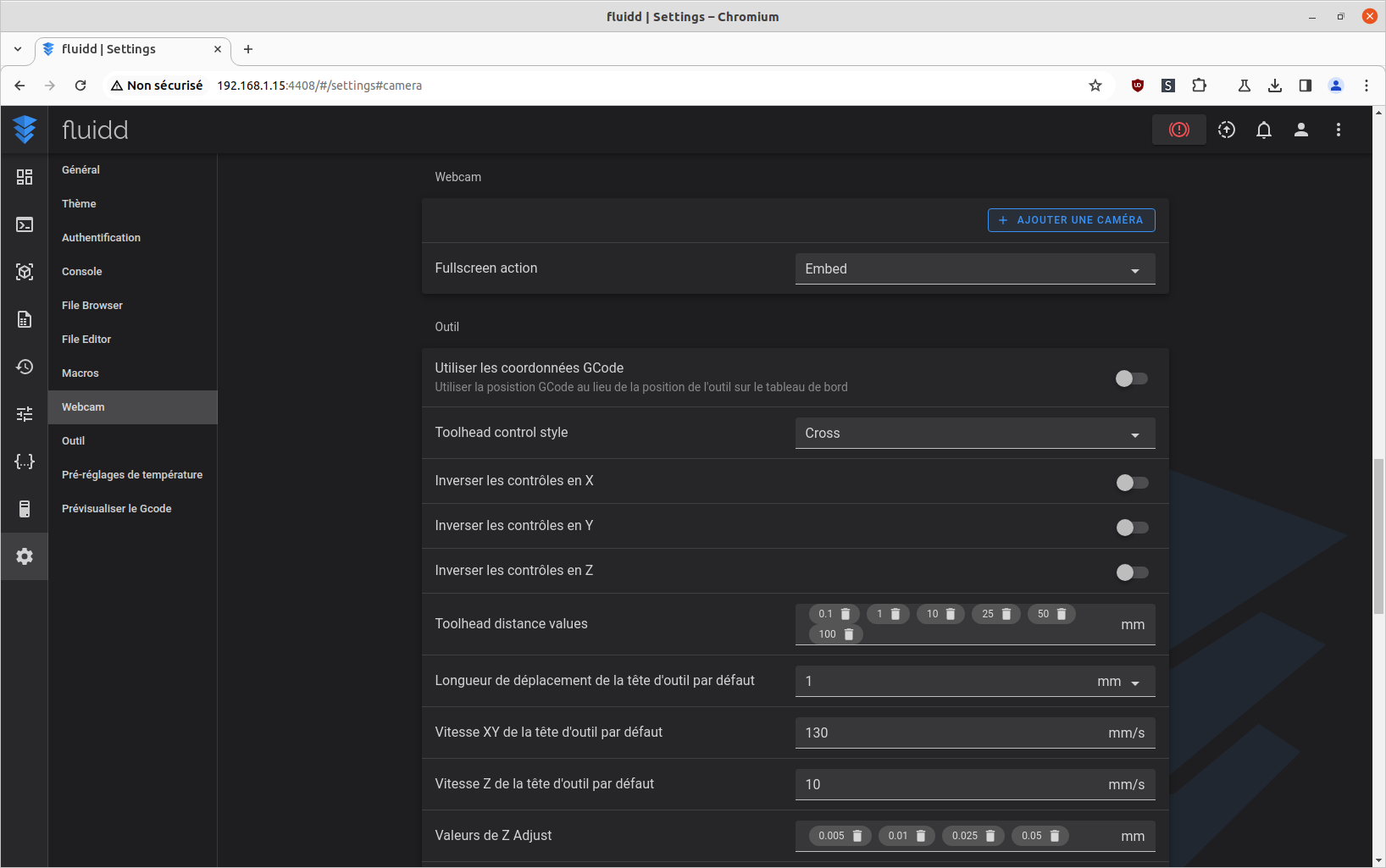

Niveau firmware :
- J’apprécie grandement le mode root et l’interface Fluidd disponible de base pour les utilisateurs expérimentés

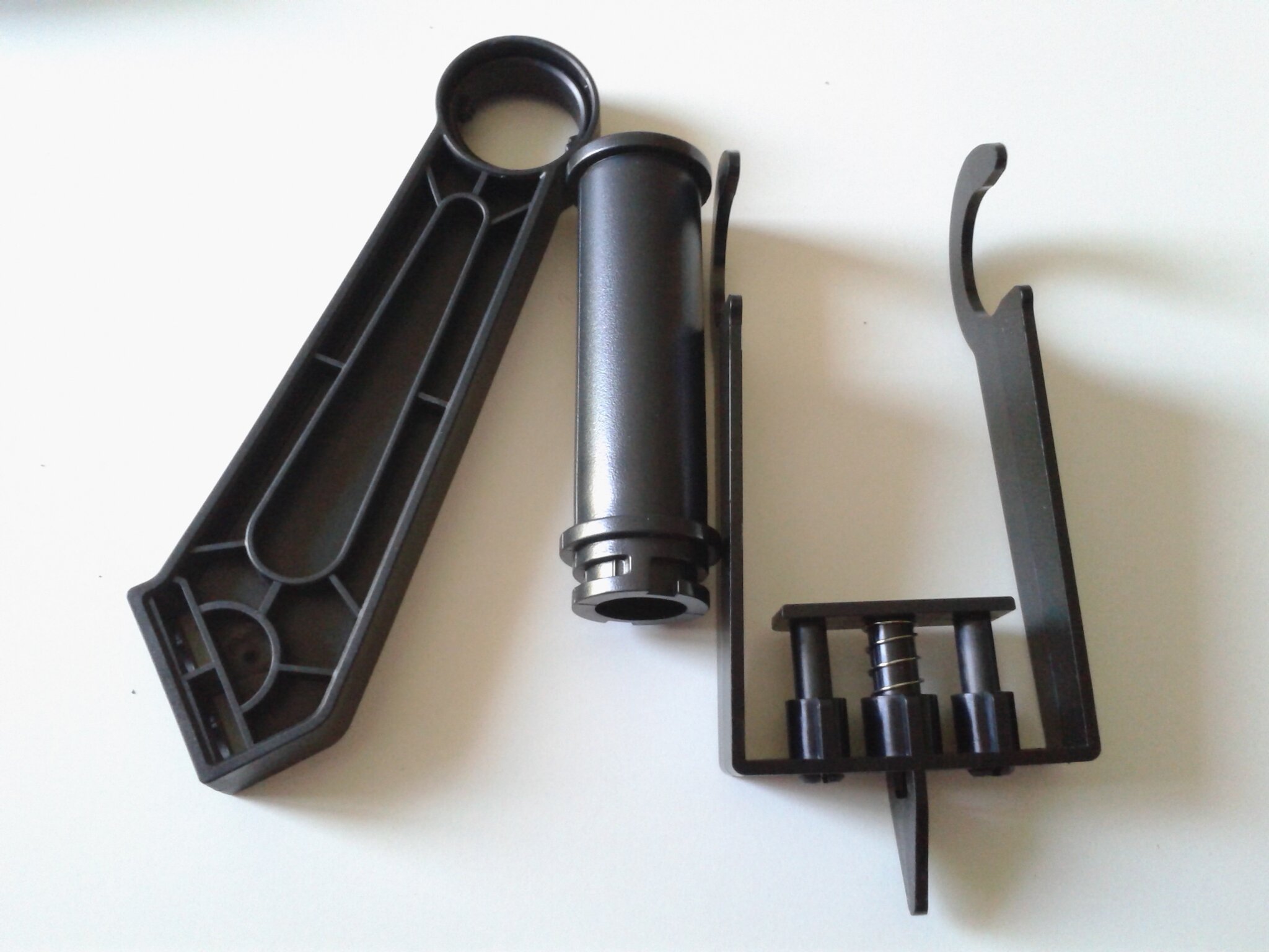

- Porte bobine latéral avec système anti-enchevêtrement du filament sur la bobine
