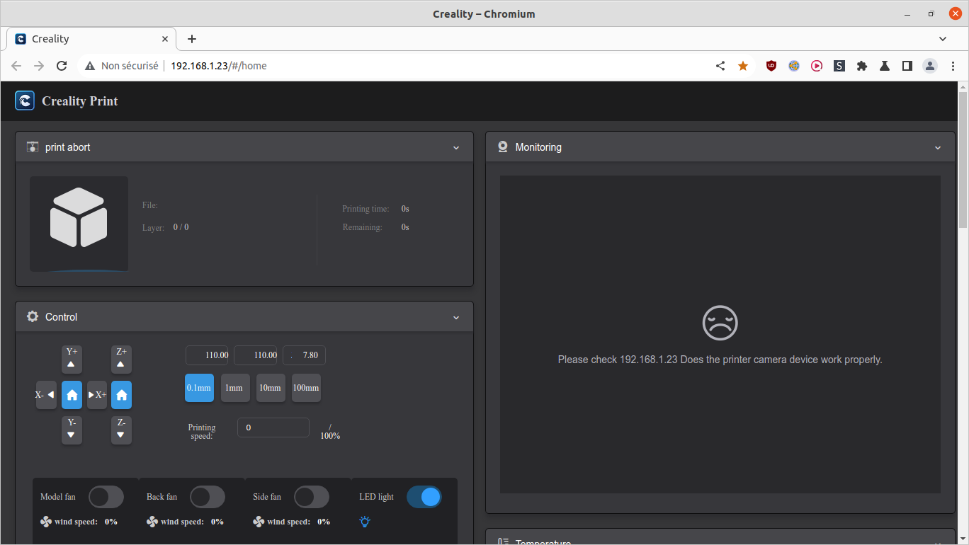

Voici une capture d’écran de l’interface web “Creality Print” et une photo du NebulaPad avant d’appliquer la procédure ci-dessous. La caméra Logitech n’est pas reconnue.

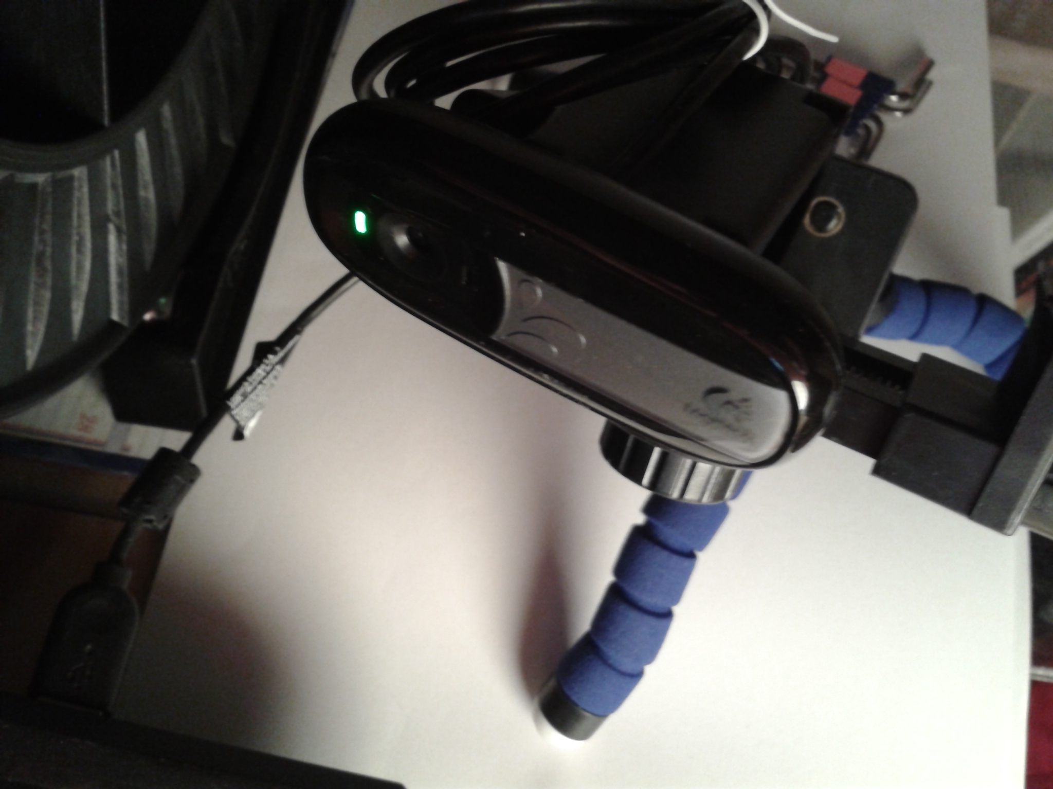

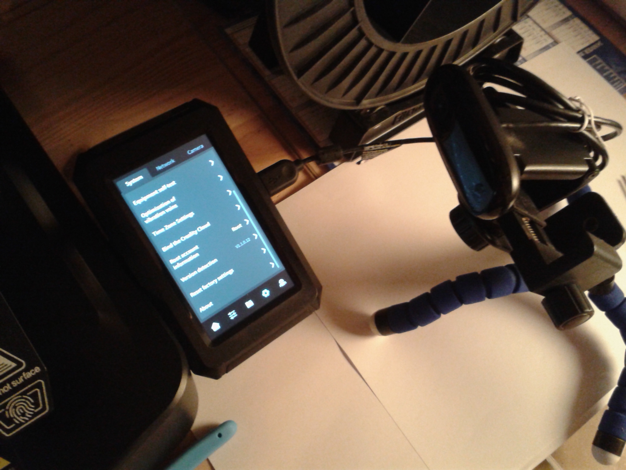

Ici, une autre capture d’écran de cette même interface et une photo de la webcam Logitech ayant son témoin allumé, preuve du bon fonctionnement de l’ensemble après avoir appliqué les actions détaillées dans ce tutoriel.
![Ender 3 V3 KE Tuto Webcam non Creality Avant Apres 2024 02 08 13 58 23](https://www.lesimprimantes3d.fr/wp-content/uploads/2024/02/Ender-3_V3_KE-Tuto_Webcam_non_Creality-Avant-Apres-2024-02-08_13-58-23-728x410.png)
![Ender 3 V3 KE Tuto Webcam non Creality MomInstallationPourLeMoment IMG 20240208 135737](https://www.lesimprimantes3d.fr/wp-content/uploads/2024/02/Ender-3_V3_KE-Tuto_Webcam_non_Creality-MomInstallationPourLeMoment-IMG_20240208_135737-728x546.jpg)

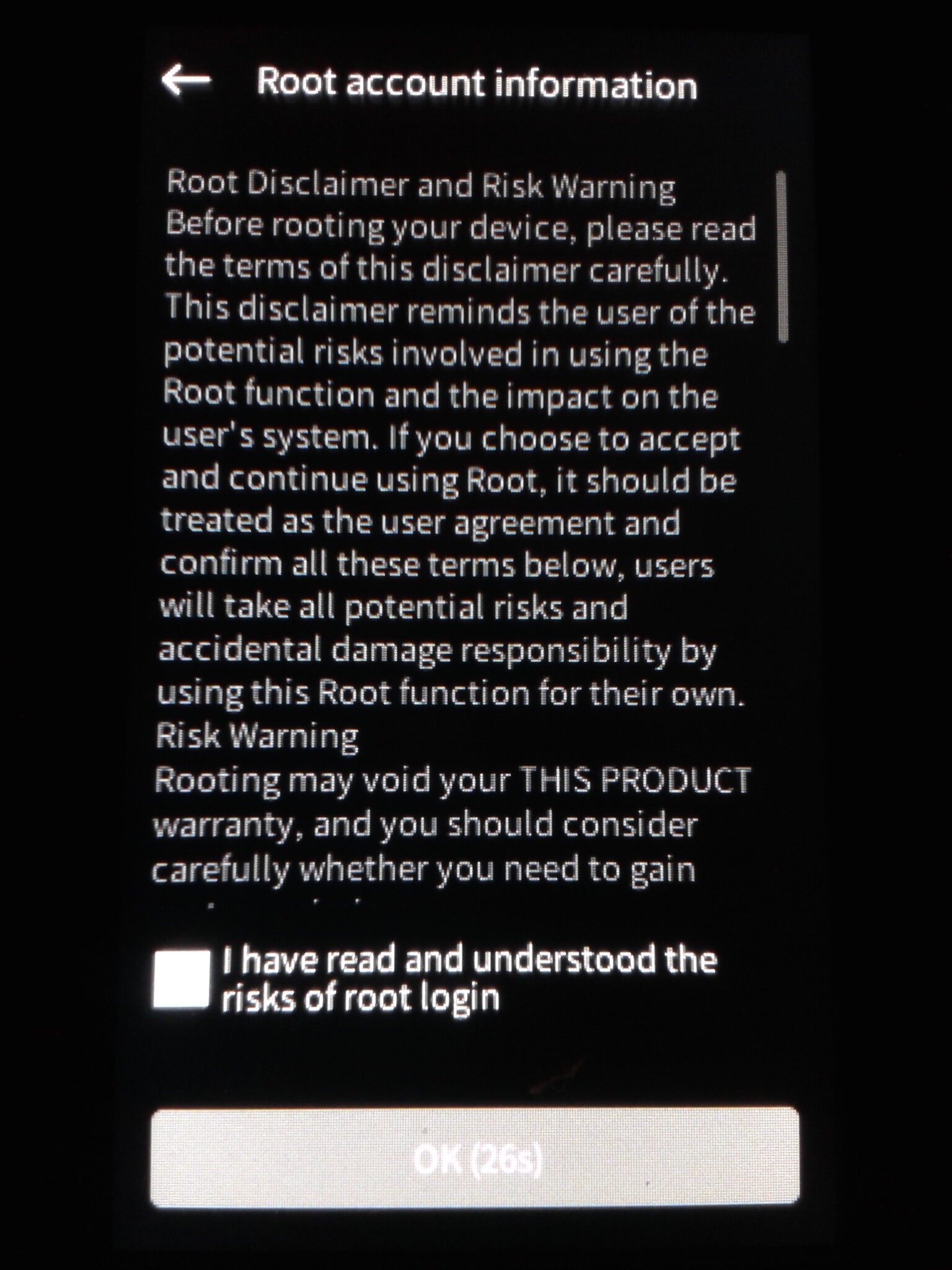

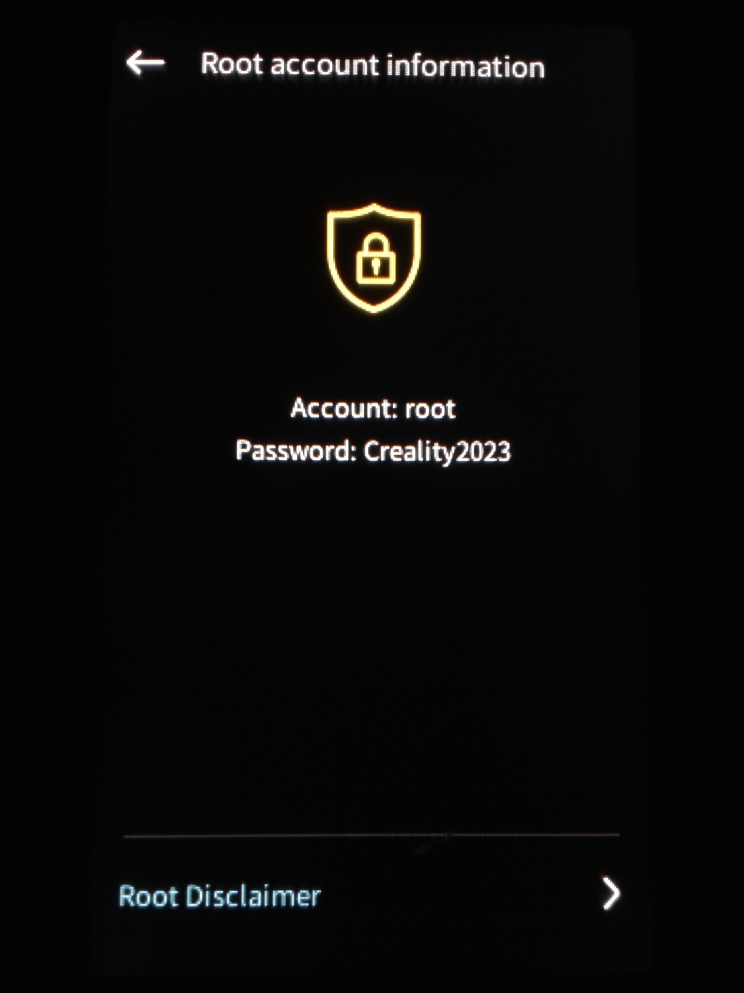

Pre-requis à ce tutoriel
En premier lieu, il faut avoir mis à jour le firmware de la Ender3 V3 KE en v1.1.0.12 et avoir accepté la clause de non-responsabilité de Creality si l’on utilise le mode “root”.
![Ender 3 V3 KE Tuto Webcam non Creality Pre Requis Mode root IMG 20240111 042053](https://www.lesimprimantes3d.fr/wp-content/uploads/2024/02/Ender-3_V3_KE-Tuto_Webcam_non_Creality-Pre-Requis-Mode_root-IMG_20240111_042053-728x971.jpg)
![Ender 3 V3 KE Tuto Webcam non Creality Pre Requis Mode root IMG 20240111 042102](https://www.lesimprimantes3d.fr/wp-content/uploads/2024/02/Ender-3_V3_KE-Tuto_Webcam_non_Creality-Pre-Requis-Mode_root-IMG_20240111_042102-728x971.jpg)
![Ender 3 V3 KE Tuto Webcam non Creality Pre Requis Mode root IMG 20240111 042109](https://www.lesimprimantes3d.fr/wp-content/uploads/2024/02/Ender-3_V3_KE-Tuto_Webcam_non_Creality-Pre-Requis-Mode_root-IMG_20240111_042109-728x971.jpg)
![Ender 3 V3 KE Tuto Webcam non Creality Pre Requis Mode root IMG 20240111 042212](https://www.lesimprimantes3d.fr/wp-content/uploads/2024/02/Ender-3_V3_KE-Tuto_Webcam_non_Creality-Pre-Requis-Mode_root-IMG_20240111_042212-728x971.jpg)
![Ender 3 V3 KE Tuto Webcam non Creality Pre Requis Mode root IMG 20240111 042221](https://www.lesimprimantes3d.fr/wp-content/uploads/2024/02/Ender-3_V3_KE-Tuto_Webcam_non_Creality-Pre-Requis-Mode_root-IMG_20240111_042221-728x971.jpg)
![Ender 3 V3 KE Tuto Webcam non Creality Pre Requis Mode root IMG 20240111 042233](https://www.lesimprimantes3d.fr/wp-content/uploads/2024/02/Ender-3_V3_KE-Tuto_Webcam_non_Creality-Pre-Requis-Mode_root-IMG_20240111_042233-728x971.jpg)

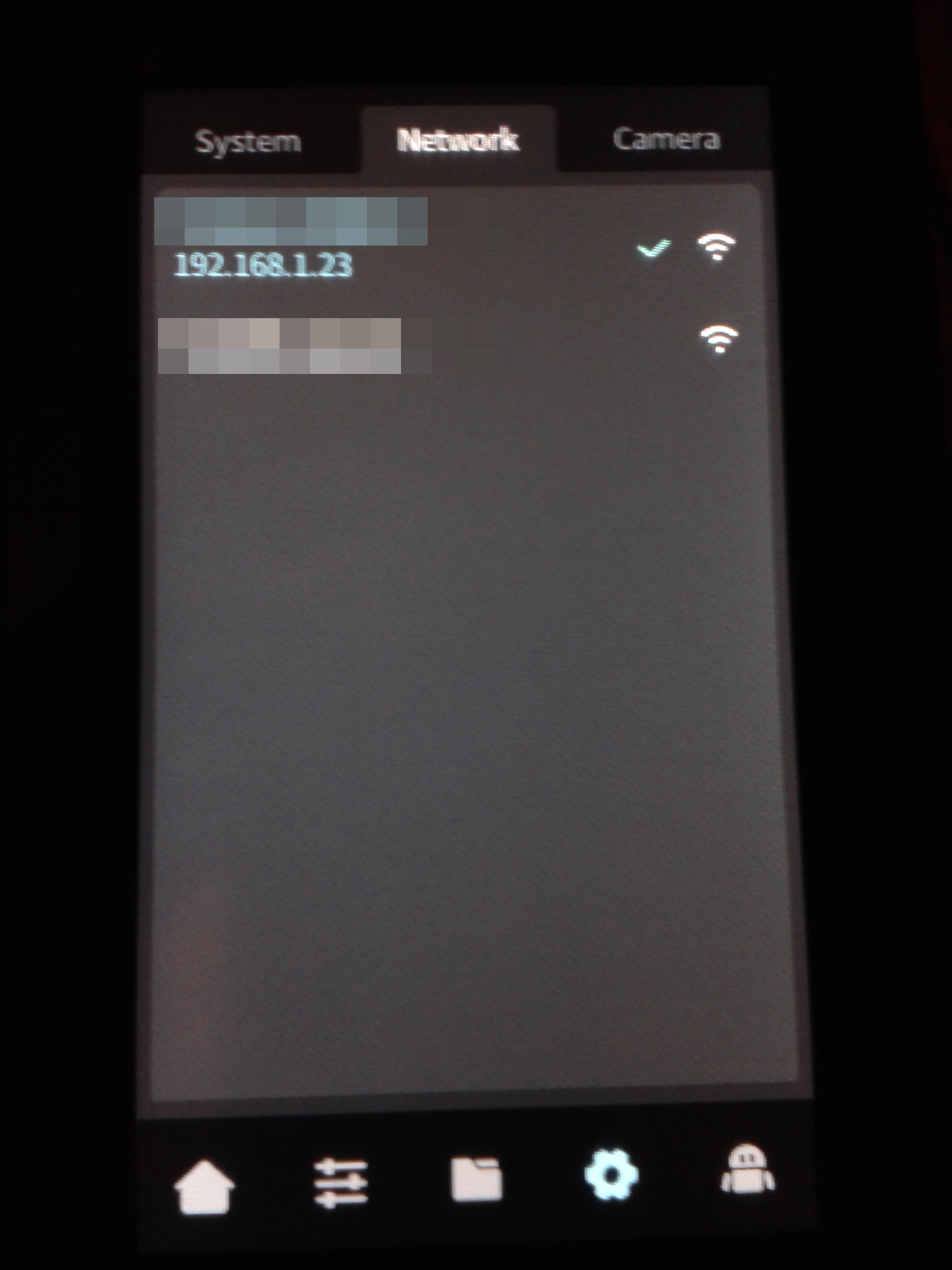

Avoir connecté son imprimante à un réseau Wi-Fi et connaitre l’adresse IP de l’imprimante sur le réseau local.
Dans la suite de ce tuto, j’utilise l’adresse IP “192.168.1.23” que le serveur DHCP de ma box internet a automatiquement associé à mon imprimante.
Il vous faudra donc vérifier l’adresse IP associée à votre machine et adapter cette information dans certaines commandes de la suite de mon tuto.

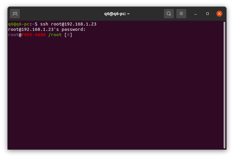

Se connecter en SSH à la Creality Ender 3 V3 E
J’utilise ici la console d’un Terminal sous un système Ubuntu. Sous Windows, regarder pour installer un client SSH comme par exemple MobaXterm.
ssh root@192.168.1.23
ou
ssh 192.168.1.23 -l root
Lors d’une première connexion SSH à l’imprimante par votre client SSH, il faudra accepter la clé d’hôte.
On renseigne le mot de passe par défaut du compte “root” de Creality :
Creality2023

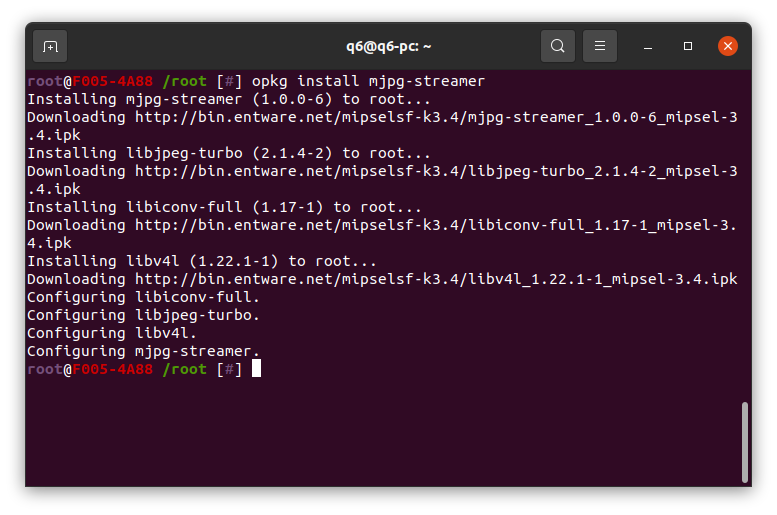

Installation des paquets avec opkg
On peut maintenant utiliser la commande “opkg” (fourni par Entware) pour installer les paquets suivants :
opkg install mjpg-streamer
![Ender 3 V3 KE Tuto Webcam non Creality opkg install mjpg streamer 2024 02 08 13 45 30](https://www.lesimprimantes3d.fr/wp-content/uploads/2024/02/Ender-3_V3_KE-Tuto_Webcam_non_Creality-opkg_install_mjpg-streamer-2024-02-08_13-45-30-728x483.png)
opkg install mjpg-streamer-input-uvc
opkg install mjpg-streamer-output-http

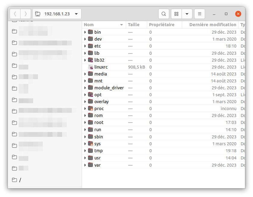

Afin de naviguer ultérieurement dans l’arborescence et pouvoir manipuler les fichiers de l’imprimante, exécuter également cette commande pour installer un serveur SFTP :
opkg install openssh-sftp-server; ln -s /opt/libexec/sftp-server /usr/libexec/sftp-server
![Ender 3 V3 KE Tuto Webcam non Creality acces sftp 2024 02 08 19 18 50](https://www.lesimprimantes3d.fr/wp-content/uploads/2024/02/Ender-3_V3_KE-Tuto_Webcam_non_Creality-acces_sftp-2024-02-08_19-18-50-728x568.png)
![Ender 3 V3 KE Tuto Webcam non Creality acces sftp 2024 02 08 19 18 32](https://www.lesimprimantes3d.fr/wp-content/uploads/2024/02/Ender-3_V3_KE-Tuto_Webcam_non_Creality-acces_sftp-2024-02-08_19-18-32-728x568.png)

Après avoir connecté la webcam sur un port USB du NebulaPad de la Ender KE, vérifier qu’on la retrouve dans le résultat de cette commande :
lsusb
Vérifier que v4l (video for linux) trouve alors un périphérique vidéo :
v4l2-ctl --list-devices
Pour n’avoir que le/les périphériques vidéos dont on a besoin ici :
v4l2-ctl --list-devices|grep -A1 usb|sed 's/^[[:space:]]*//g'|grep '^/dev'
Dans mon cas cela retourne “/dev/video4”.

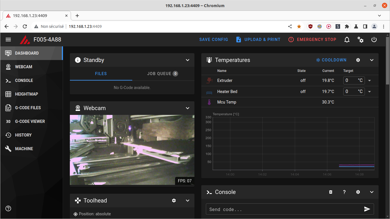

Le résultat attendu
On doit à présent obtenir un flux vidéo à l’adresse IP de la caméra sur l’URL suivante :
http://192.168.1.23:8080/?action=stream
Ainsi que sur l’interface web de “Creality Print” :
http://192.168.1.23/#/home
![Ender 3 V3 KE Tuto Webcam non Creality post installation verif flux video 2024 02 08 13 59 22](https://www.lesimprimantes3d.fr/wp-content/uploads/2024/02/Ender-3_V3_KE-Tuto_Webcam_non_Creality-post_installation_-_verif_flux_video-2024-02-08_13-59-22-728x410.png)
![Ender 3 V3 KE Tuto Webcam non Creality post installation verif flux video 2024 02 08 13 58 23](https://www.lesimprimantes3d.fr/wp-content/uploads/2024/02/Ender-3_V3_KE-Tuto_Webcam_non_Creality-post_installation_-_verif_flux_video-2024-02-08_13-58-23-728x410.png)
Il est normal d’obtenir un genre de message d’erreur à l’URL http://192.168.1.23:8080/ car l’on n’utilise pas l’URL complète.

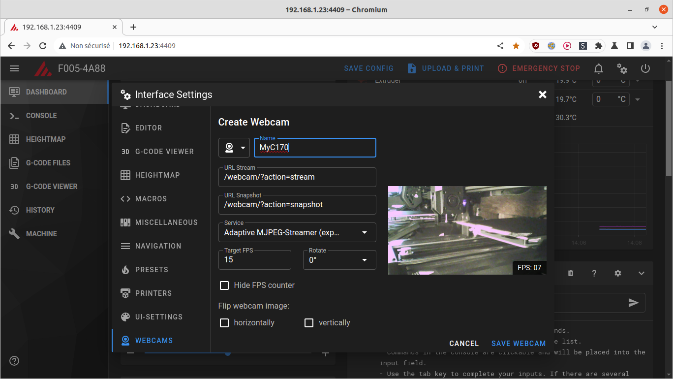

Sous l’interface web de Mainsail (http://192.168.1.23:4409) si installé, il peut y avoir besoin de créer, ou de supprimer et recréer, une webcam avec la config suivante :
- streaming URL
- http://192.168.1.23:4409/webcam/?action=stream
- snapshot URL
- http://192.168.1.23:4409/webcam/?action=snapshot
![Ender 3 V3 KE Tuto Webcam non Creality post installation mainsail 2024 02 08 14 08 00 1](https://www.lesimprimantes3d.fr/wp-content/uploads/2024/02/Ender-3_V3_KE-Tuto_Webcam_non_Creality-post_installation-mainsail-2024-02-08_14-08-00-1-728x410.png)
![Ender 3 V3 KE Tuto Webcam non Creality post installation mainsail 2024 02 08 14 08 24](https://www.lesimprimantes3d.fr/wp-content/uploads/2024/02/Ender-3_V3_KE-Tuto_Webcam_non_Creality-post_installation-mainsail-2024-02-08_14-08-24-728x410.png)
![Ender 3 V3 KE Tuto Webcam non Creality post installation mainsail 2024 02 08 14 08 56](https://www.lesimprimantes3d.fr/wp-content/uploads/2024/02/Ender-3_V3_KE-Tuto_Webcam_non_Creality-post_installation-mainsail-2024-02-08_14-08-56-728x410.png)

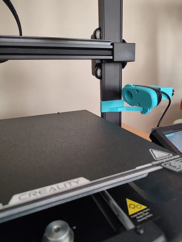

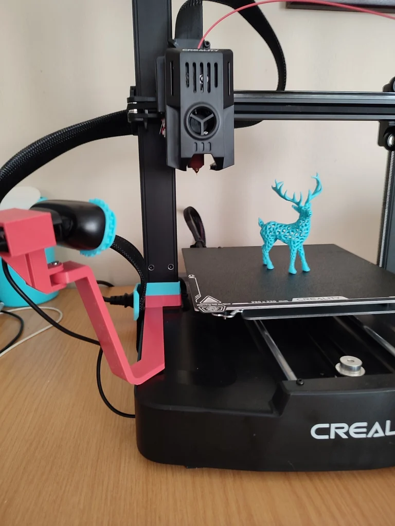

Supports pour Logitech C170 / C270 et Ender 3 V3 KE
Dans l’exemple de la webcam Logitech C270, plusieurs modèles 3D sont disponibles pour lui créer un support de fixation sur la Ender-3 V3 KE :
- Ender3 V3 KE Logitech C270 Camera Mount
- Ender3 V3 KE C270 Camera Mount (Front Left)
- Nombreux supports pour Logitech C170
![Ender3 v3 KE C270 Camera Mount Front Left de 22slipx0622 large display 97feecc7 7200 44e8 aa73 d67b23953d46](https://www.lesimprimantes3d.fr/wp-content/uploads/2024/02/Ender3-v3-KE-C270-Camera-Mount-Front-Left-de-22slipx0622-large_display_97feecc7-7200-44e8-aa73-d67b23953d46-728x971.webp)
![22Ender3 V3 KE Logitech C270 Camera Mount22 de 22slipx22 large display ba2fe4e7 9f24 406b 8416 1e4aa29153f3](https://www.lesimprimantes3d.fr/wp-content/uploads/2024/02/22Ender3-V3-KE-Logitech-C270-Camera-Mount22-de-22slipx22-large_display_ba2fe4e7-9f24-406b-8416-1e4aa29153f3-728x971.webp)
