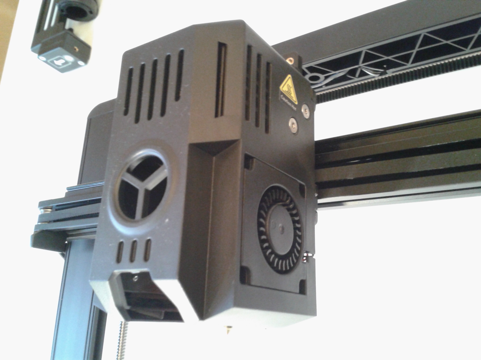

- Une tête d’impression ayant :
- Un corps de chauffe en céramique de 60W plus puissant,
- Un heatbreak bimétallique (alliages de cuivre et de titane) permettant d’arriver à des températures de 300°C (sur la “Ender-3 V3 SE” la limite des 260°C provient de la présence d’un tube PTFE traversant le heatbreak car un PTFE se déforme et se dégrade rapidement au-delà des 260°C. Quand il y en a un, il est recommandé, pour ne pas avoir à le changer trop souvent, de ne pas dépasser les 245°C car au-delà de cette température, le tube PTFE commence à se déformer et se dégrader),
- Un second ventilateur turbine pour le refroidissement des couches en cours d’impression.
- Un rail linéaire pour l’axe X qui devrait à l’usage être plus robuste et stable que les roues/galets sur l’axe X de la V3 SE mais qui fait perdre 1 cm de hauteur au volume d’impression.
- Une poulie dentée, d’entrainement de la courroie de l’axe Y, ayant un plus gros diamètre pour augmenter les vitesses de déplacement sur cet axe.

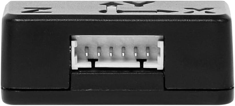

Capteur de vibrations | En option, à connecter sur un port USB Type-C à l’arrière de l’écran Nebula Pad |

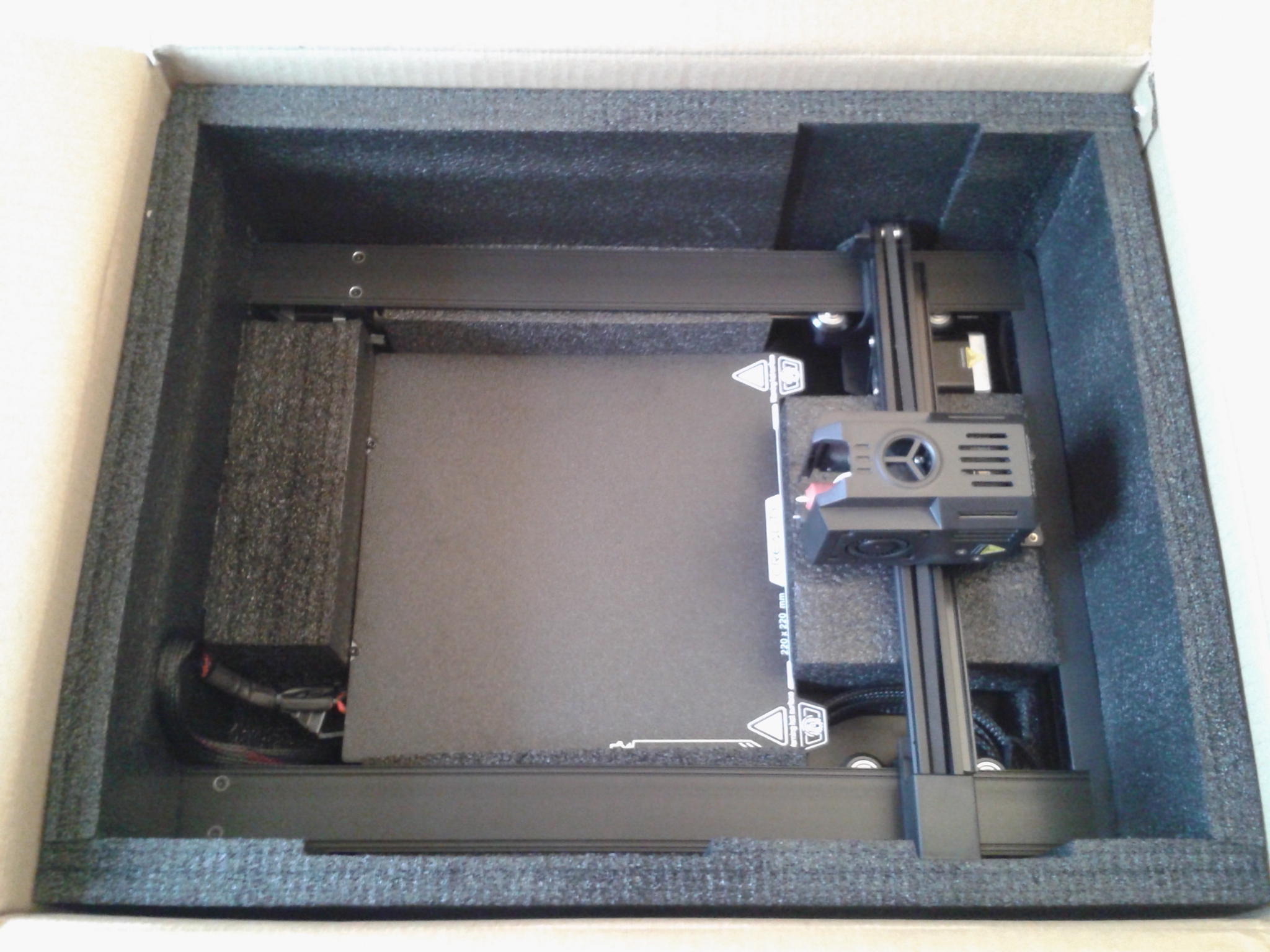

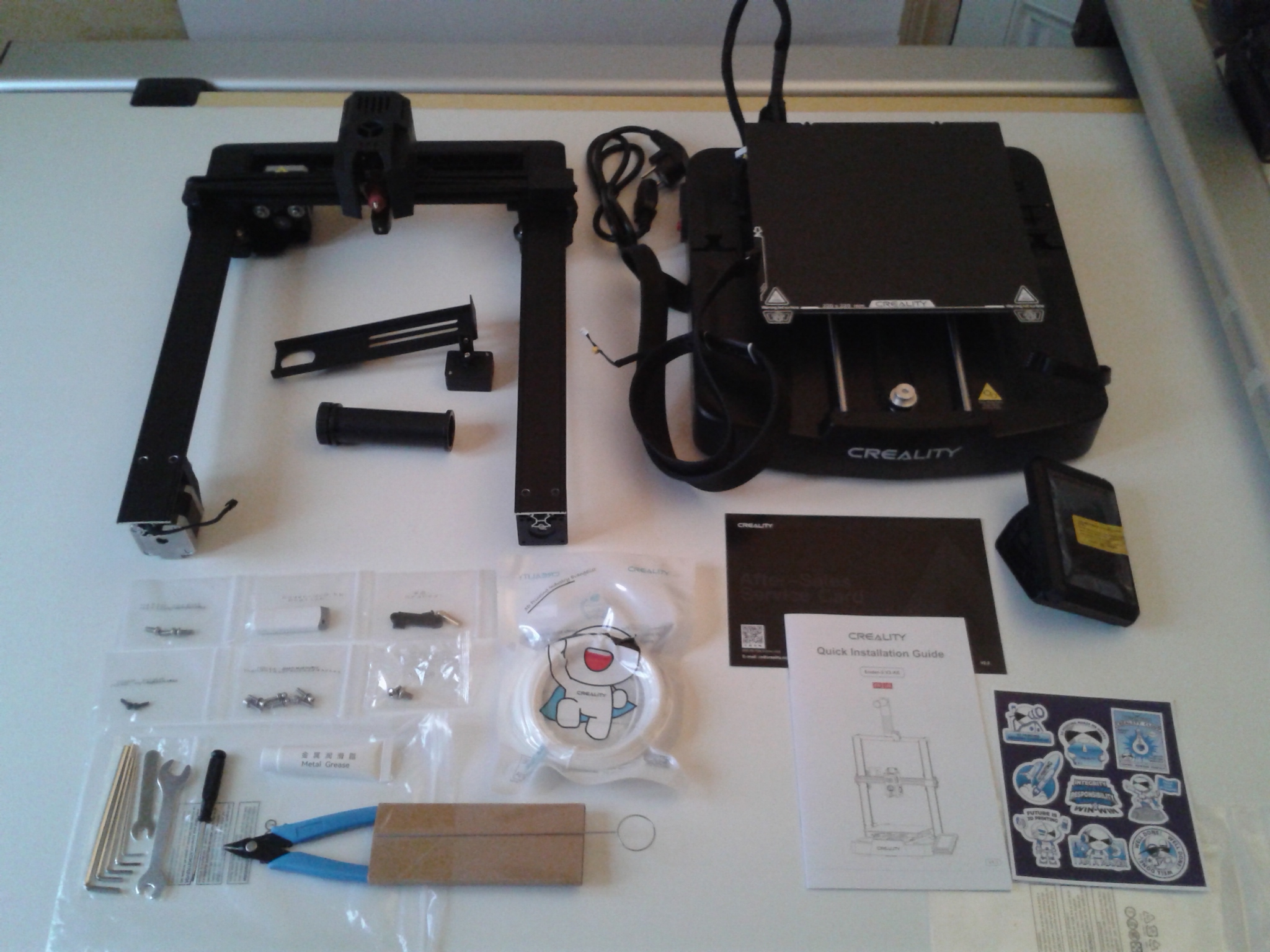

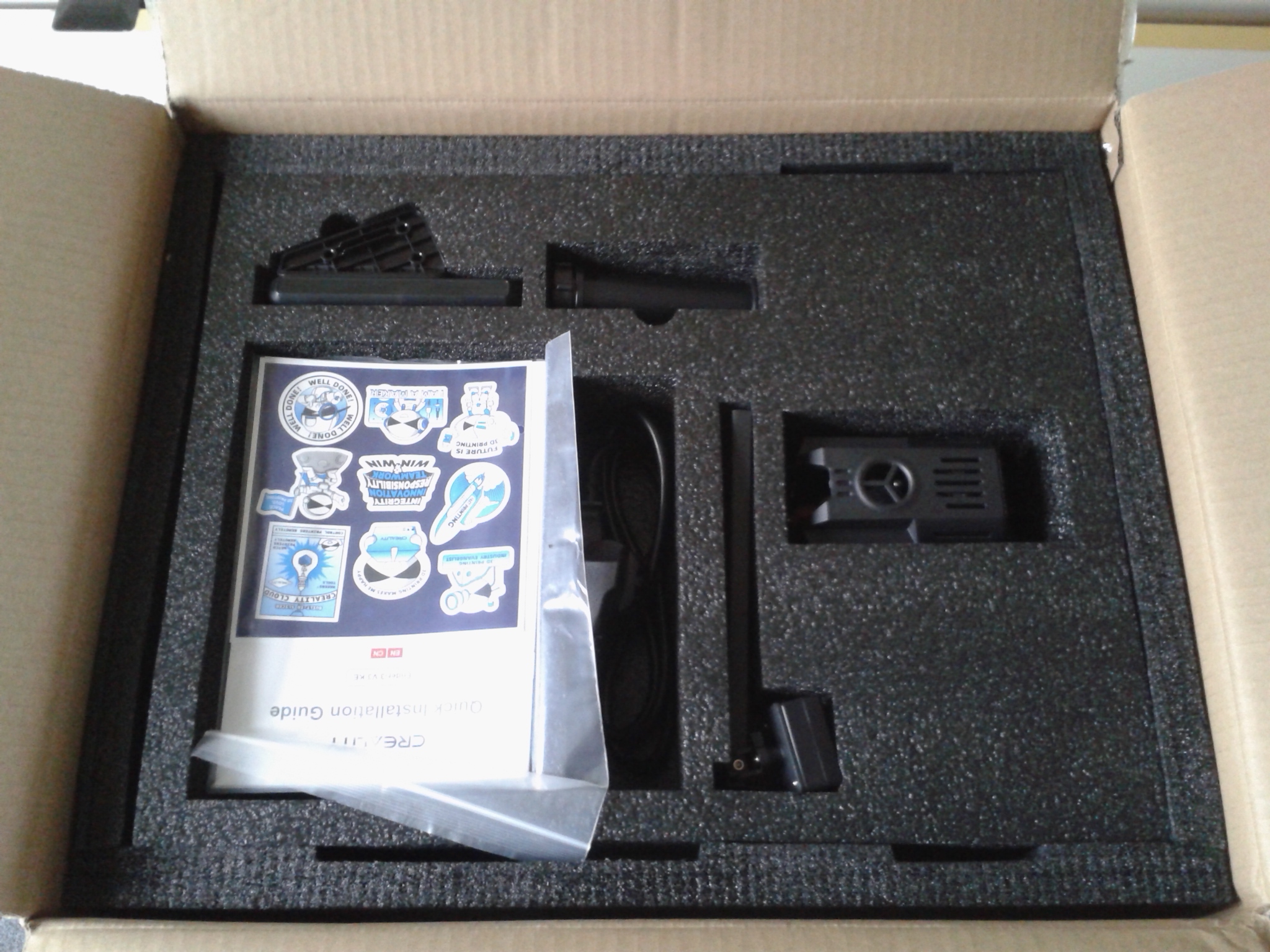

Déballage (unboxing) de la Creality Ender-3 V3 KE
Bien protégé dans un carton robuste et calé dans des plaques de mousse découpées sur-mesure, on retrouve la base, le portique, l’écran, le porte bobine avec le capteur de fin de filament et les divers manuels et fournitures.

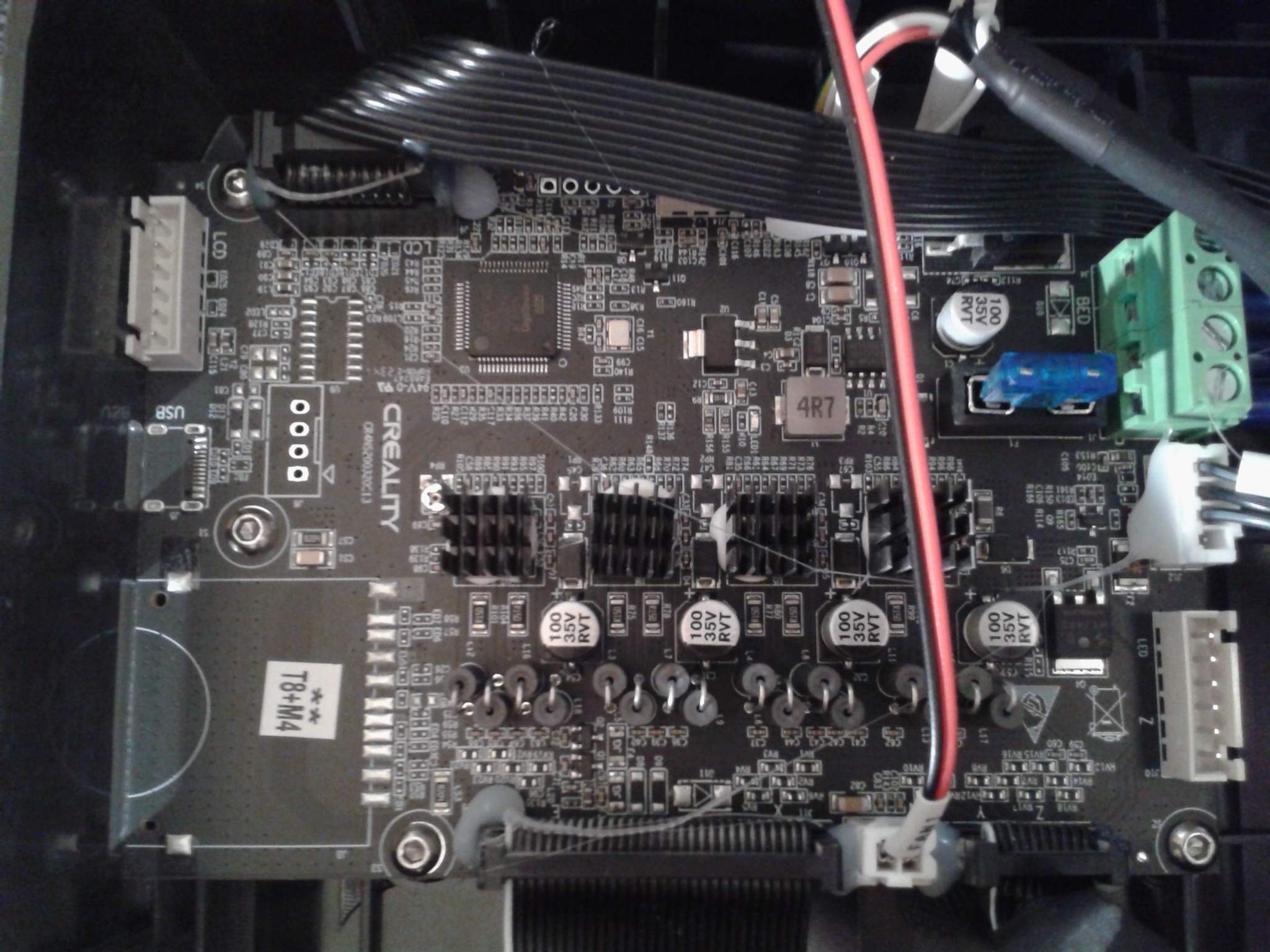

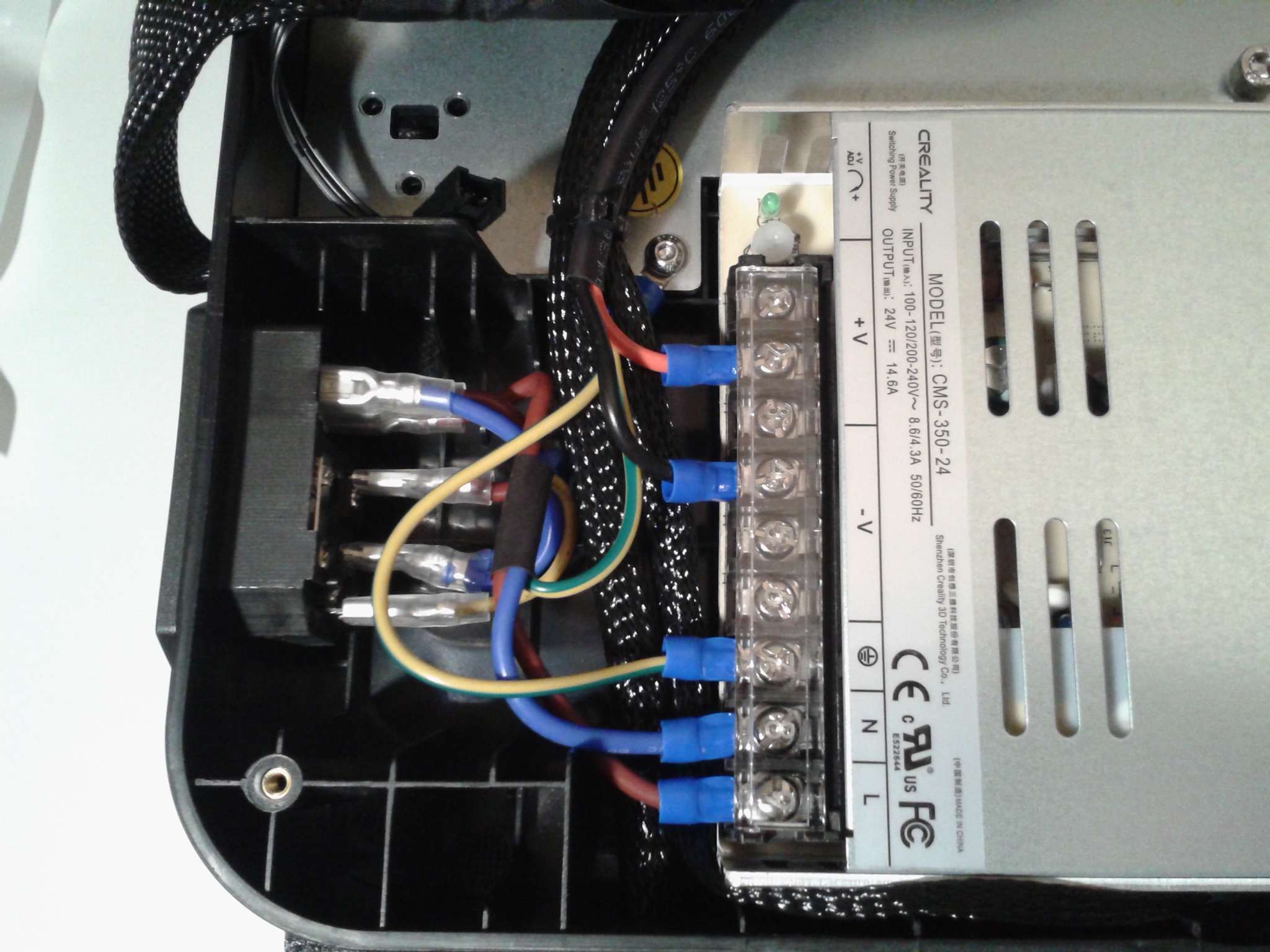

Electronique de la Creality Ender-3 V3 KE

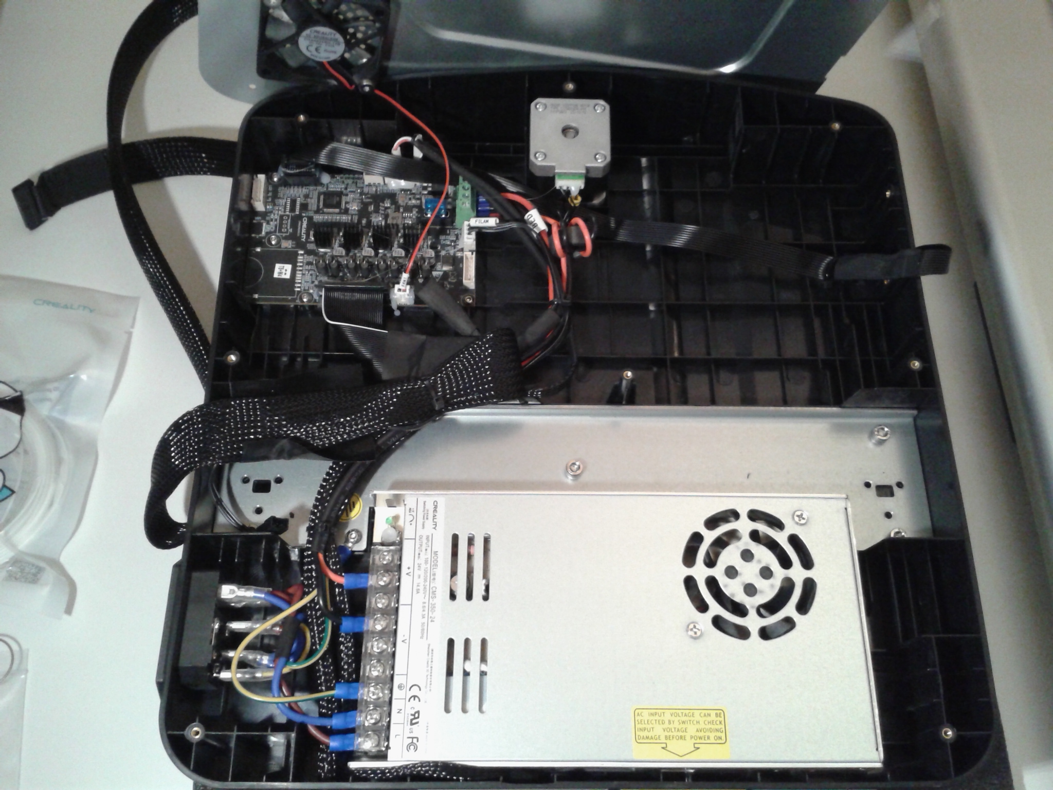

Dans le châssis
Si vous ouvrez le châssis, bien faire attention aux faisceaux de câbles car les bords de la plaque métallique sont très tranchants et pourraient les endommager.
![Test Ender 3 V3 KE Electronique Chassis IMG 20231215 073054](https://www.lesimprimantes3d.fr/wp-content/uploads/2024/01/Test-Ender-3_V3_KE-Electronique-Chassis-IMG_20231215_073054-728x546.jpg)
![Test Ender 3 V3 KE Electronique Chassis IMG 20231215 073105](https://www.lesimprimantes3d.fr/wp-content/uploads/2024/01/Test-Ender-3_V3_KE-Electronique-Chassis-IMG_20231215_073105-728x546.jpg)
![Test Ender 3 V3 KE Electronique Chassis IMG 20231215 073121](https://www.lesimprimantes3d.fr/wp-content/uploads/2024/01/Test-Ender-3_V3_KE-Electronique-Chassis-IMG_20231215_073121-728x546.jpg)
![Test Ender 3 V3 KE Electronique Chassis IMG 20231215 072455](https://www.lesimprimantes3d.fr/wp-content/uploads/2024/01/Test-Ender-3_V3_KE-Electronique-Chassis-IMG_20231215_072455-728x546.jpg)
![Test Ender 3 V3 KE Electronique Chassis IMG 20231215 072431](https://www.lesimprimantes3d.fr/wp-content/uploads/2024/01/Test-Ender-3_V3_KE-Electronique-Chassis-IMG_20231215_072431-728x546.jpg)
![Test Ender 3 V3 KE Electronique Chassis IMG 20231215 072508](https://www.lesimprimantes3d.fr/wp-content/uploads/2024/01/Test-Ender-3_V3_KE-Electronique-Chassis-IMG_20231215_072508-728x546.jpg)
![Test Ender 3 V3 KE Electronique Chassis IMG 20231215 072519](https://www.lesimprimantes3d.fr/wp-content/uploads/2024/01/Test-Ender-3_V3_KE-Electronique-Chassis-IMG_20231215_072519-728x546.jpg)
![Test Ender 3 V3 KE Electronique Chassis IMG 20231215 072530](https://www.lesimprimantes3d.fr/wp-content/uploads/2024/01/Test-Ender-3_V3_KE-Electronique-Chassis-IMG_20231215_072530-728x546.jpg)
![Test Ender 3 V3 KE Electronique Chassis IMG 20231215 072357](https://www.lesimprimantes3d.fr/wp-content/uploads/2024/01/Test-Ender-3_V3_KE-Electronique-Chassis-IMG_20231215_072357-728x546.jpg)
![Test Ender 3 V3 KE Electronique Chassis IMG 20231215 073446](https://www.lesimprimantes3d.fr/wp-content/uploads/2024/01/Test-Ender-3_V3_KE-Electronique-Chassis-IMG_20231215_073446-728x546.jpg)
![Test Ender 3 V3 KE Electronique Chassis IMG 20231215 073355](https://www.lesimprimantes3d.fr/wp-content/uploads/2024/01/Test-Ender-3_V3_KE-Electronique-Chassis-IMG_20231215_073355-728x546.jpg)
![Test Ender 3 V3 KE Electronique Chassis IMG 20231215 073702](https://www.lesimprimantes3d.fr/wp-content/uploads/2024/01/Test-Ender-3_V3_KE-Electronique-Chassis-IMG_20231215_073702-728x546.jpg)

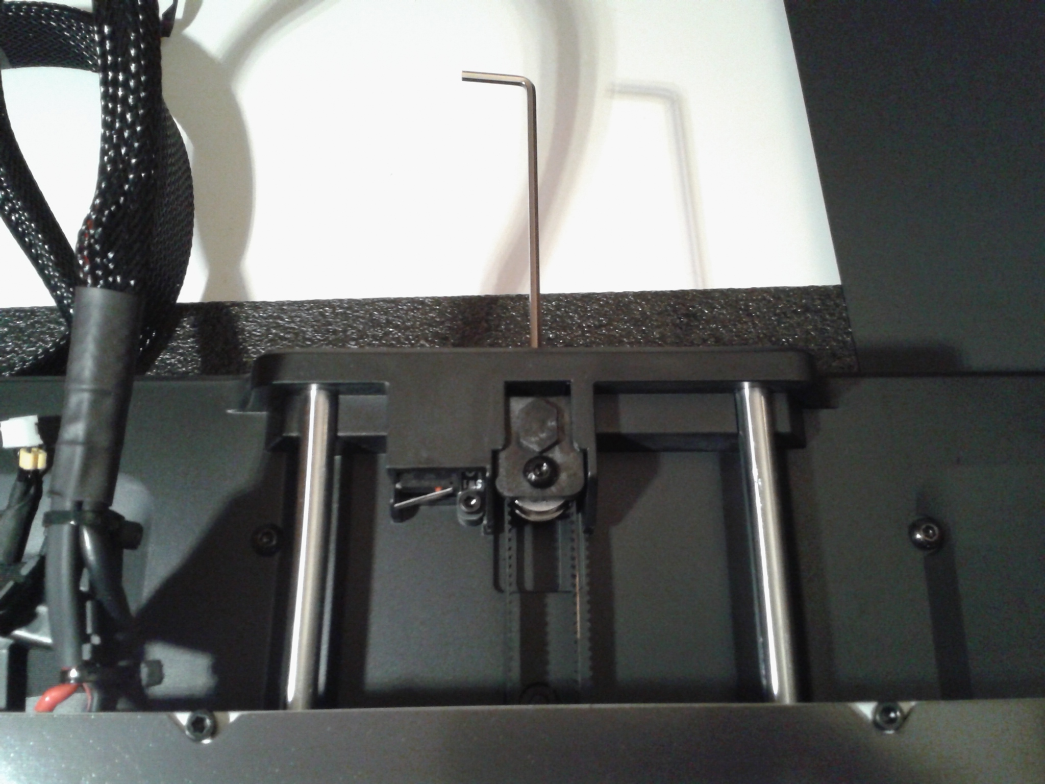

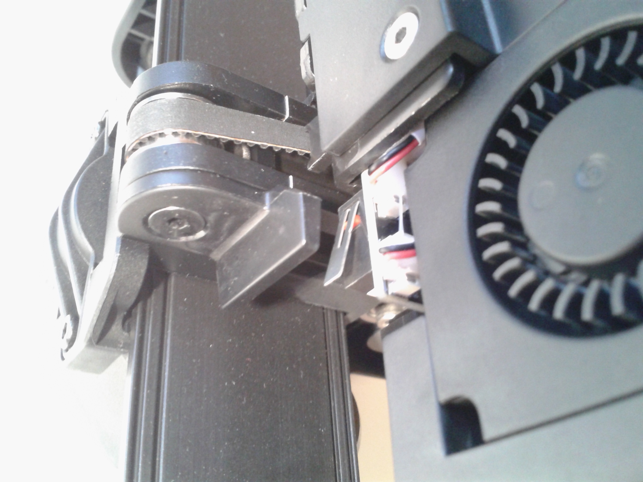

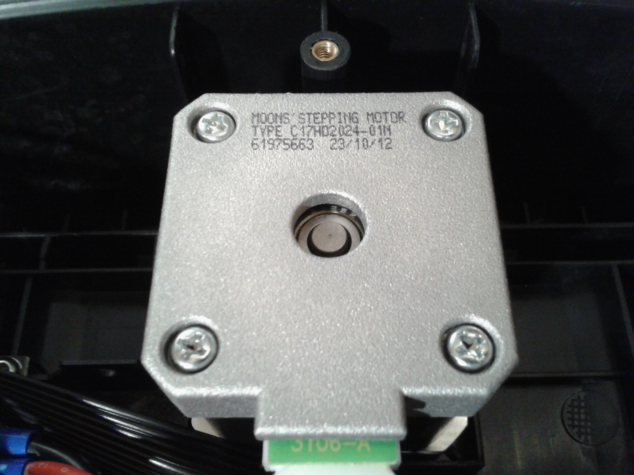

Sur la machine que j’ai reçue, j’ai eu besoin de retendre la courroie de l’axe Y (probablement détendue pour le transport) et de resserrer les vis à tête fraisée (empreinte hexagonale) du plateau.
On peut remarquer que le lecteur de cartes SD et le port USB ne sont pas connectés sur la carte mère. Ils n’ont pas d’utilité ici du fait de l’écran Nebula Pad qui sera l’interface principale d’utilisation.
En dernière photo ci-dessus, on peut voir, comme sur la Ender-3 V3 SE, le capteur de jauge de contrainte, sous le coin avant gauche du plateau.

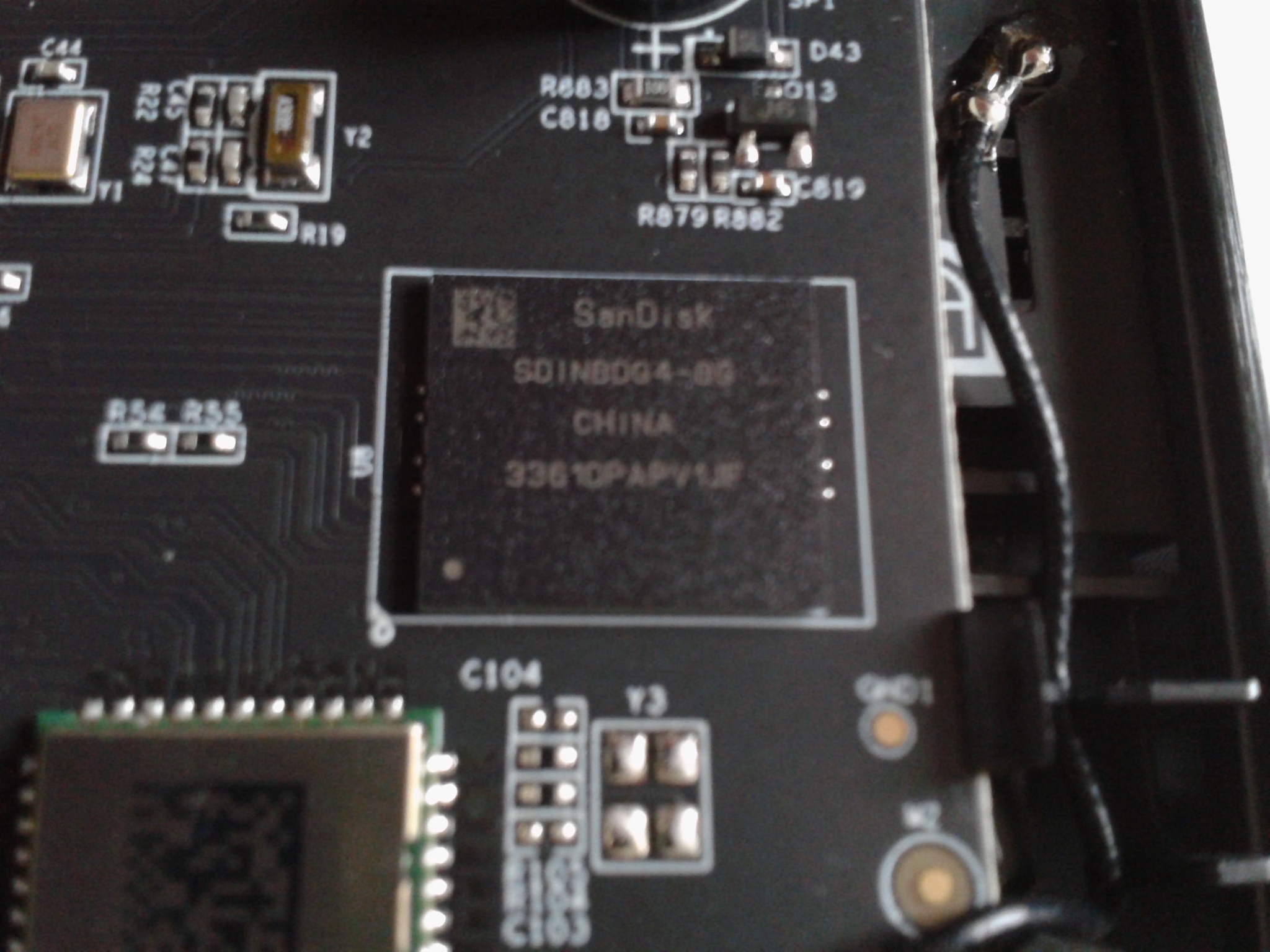

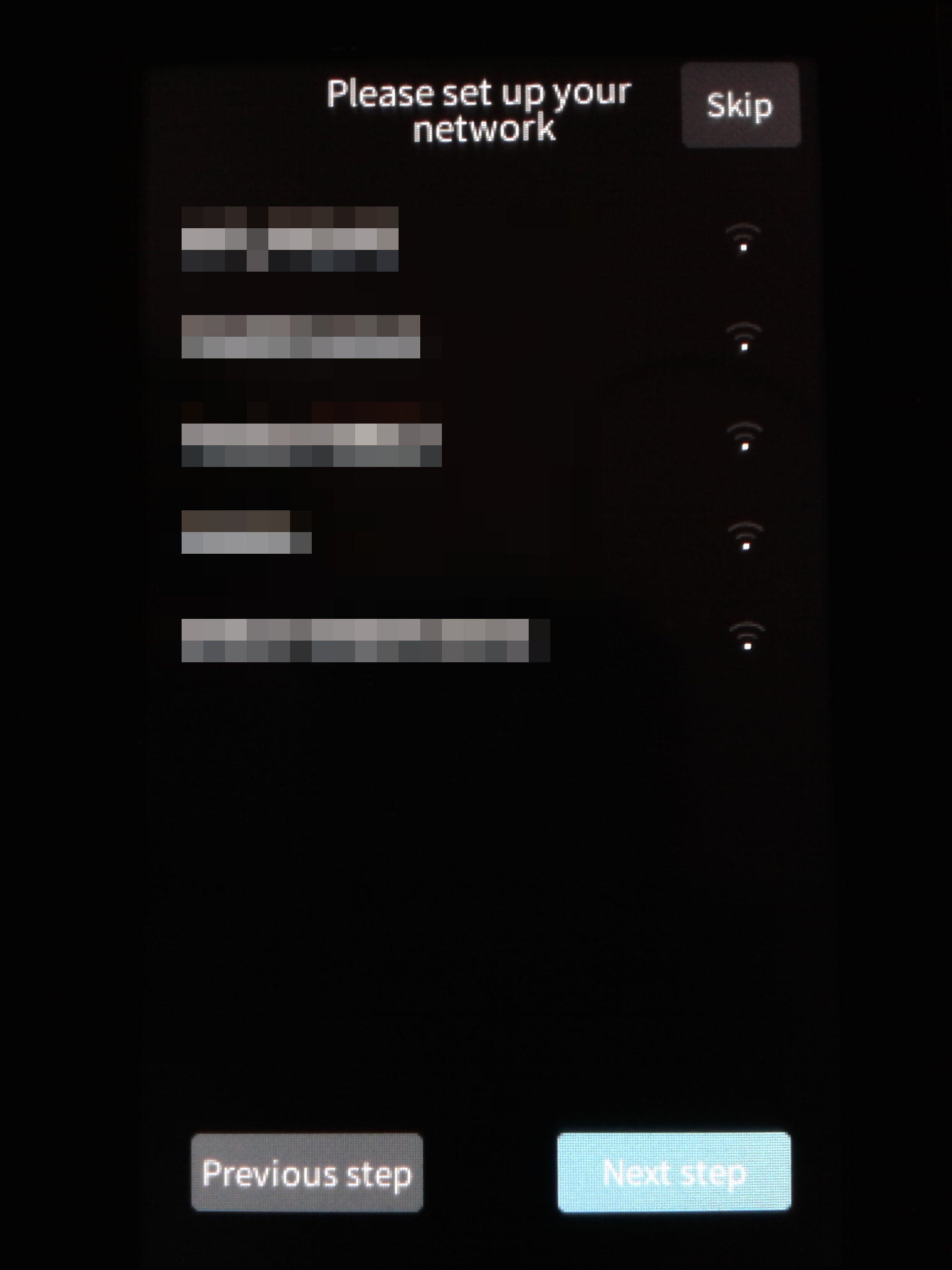

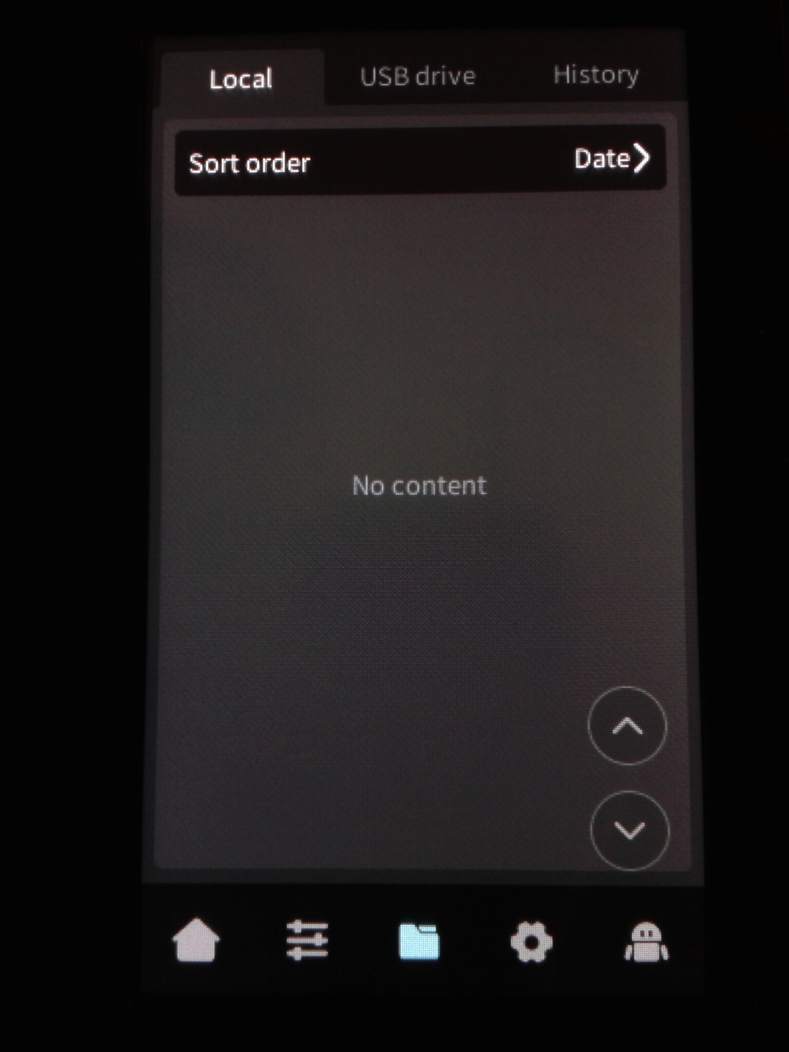

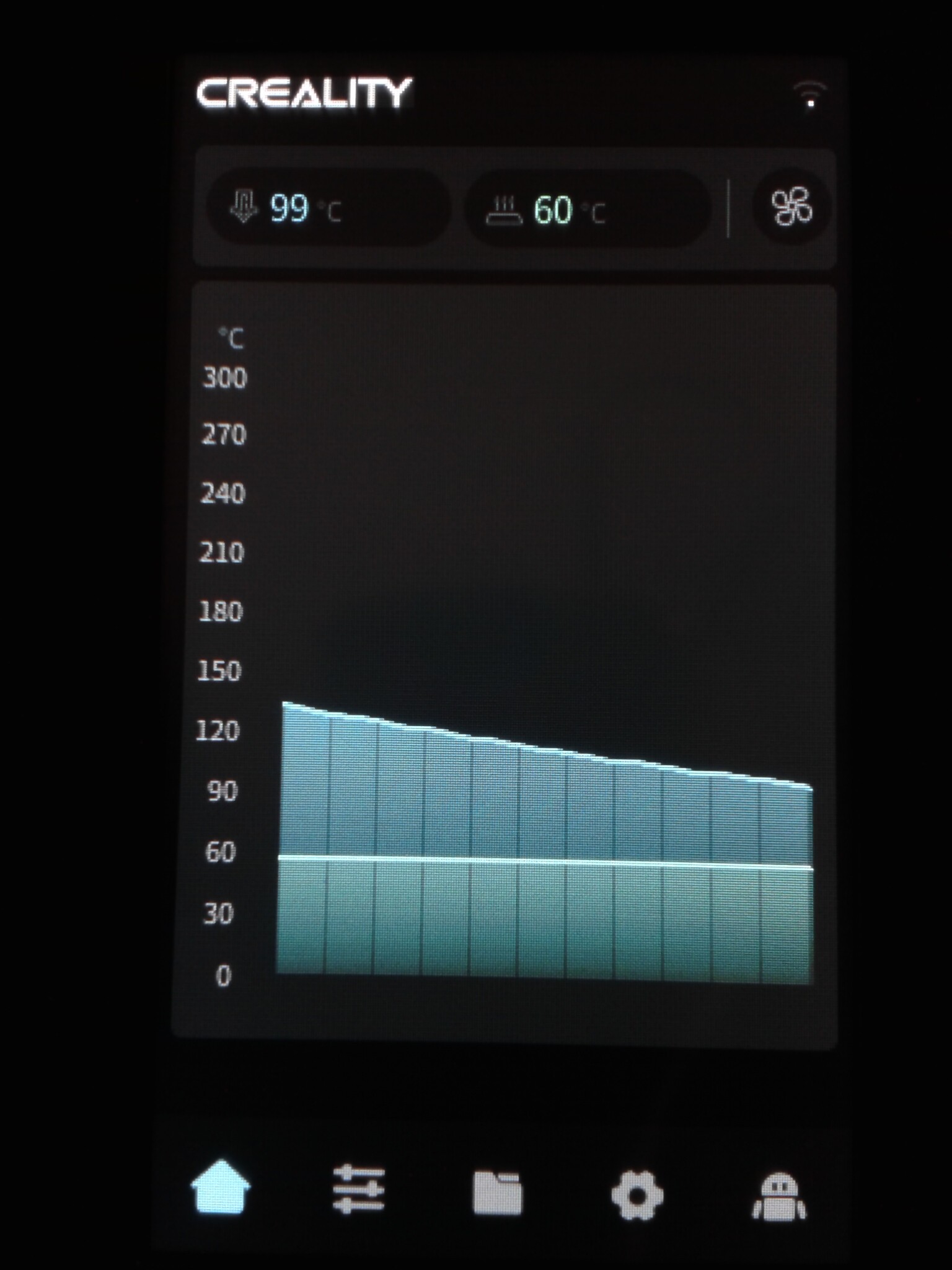

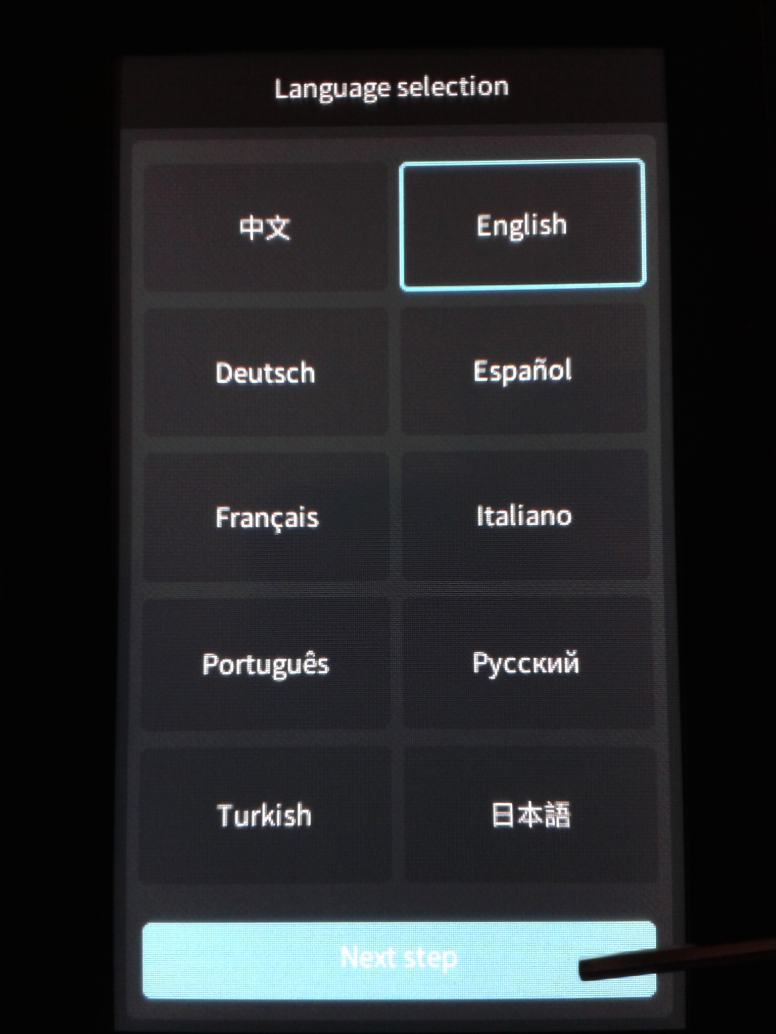

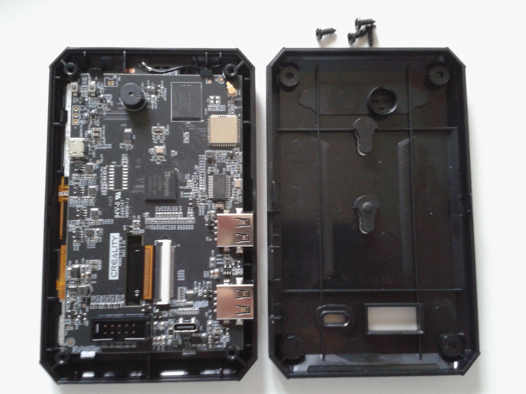

Dans l’écran Nebula Pad
C’est l’écran baptisé Nebula Pad qui héberge Creality OS est qui est l’unité de calcul et d’interface principal du firmware Klipper. Sa diagonale mesure 4.3 pouces et dispose d’une mémoire interne eMMC de 8 Go et d’une puce pour connecter l’imprimante sur un réseau sans-fil WiFi.

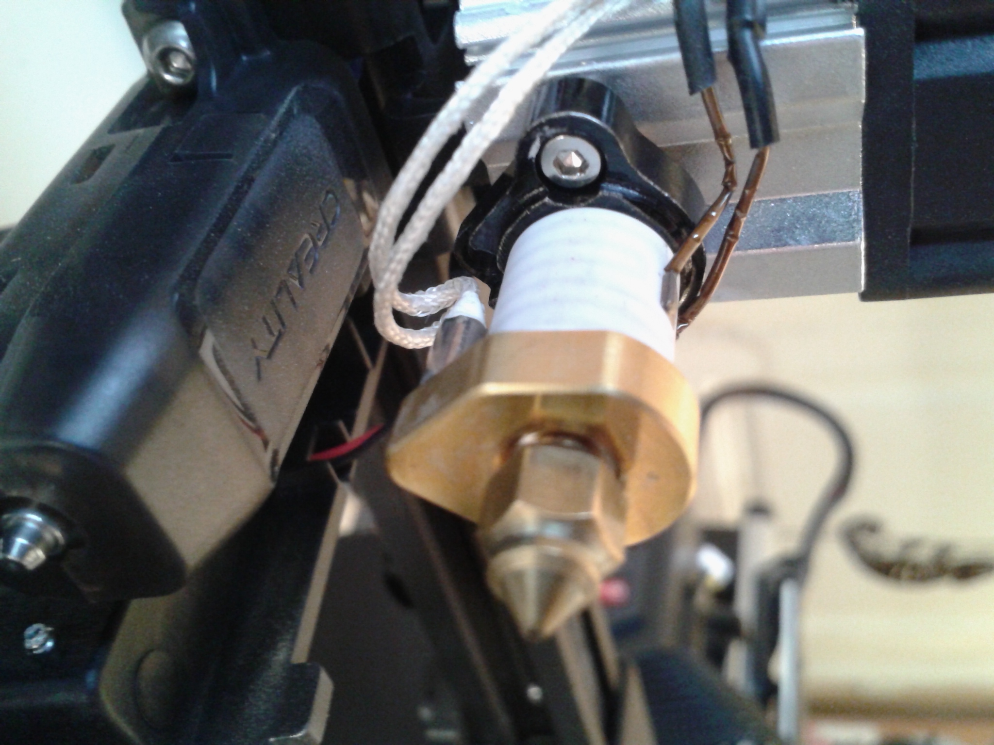

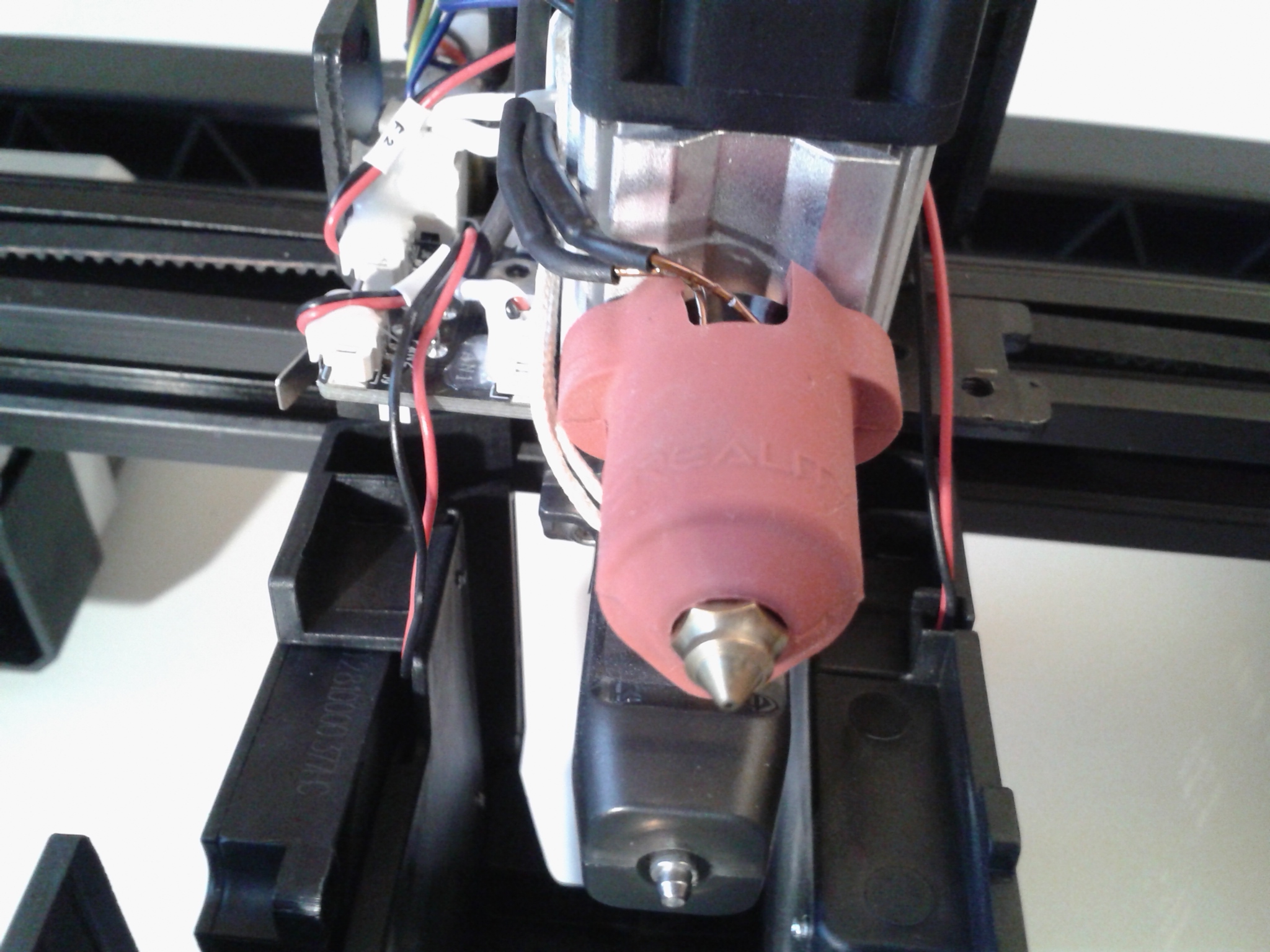

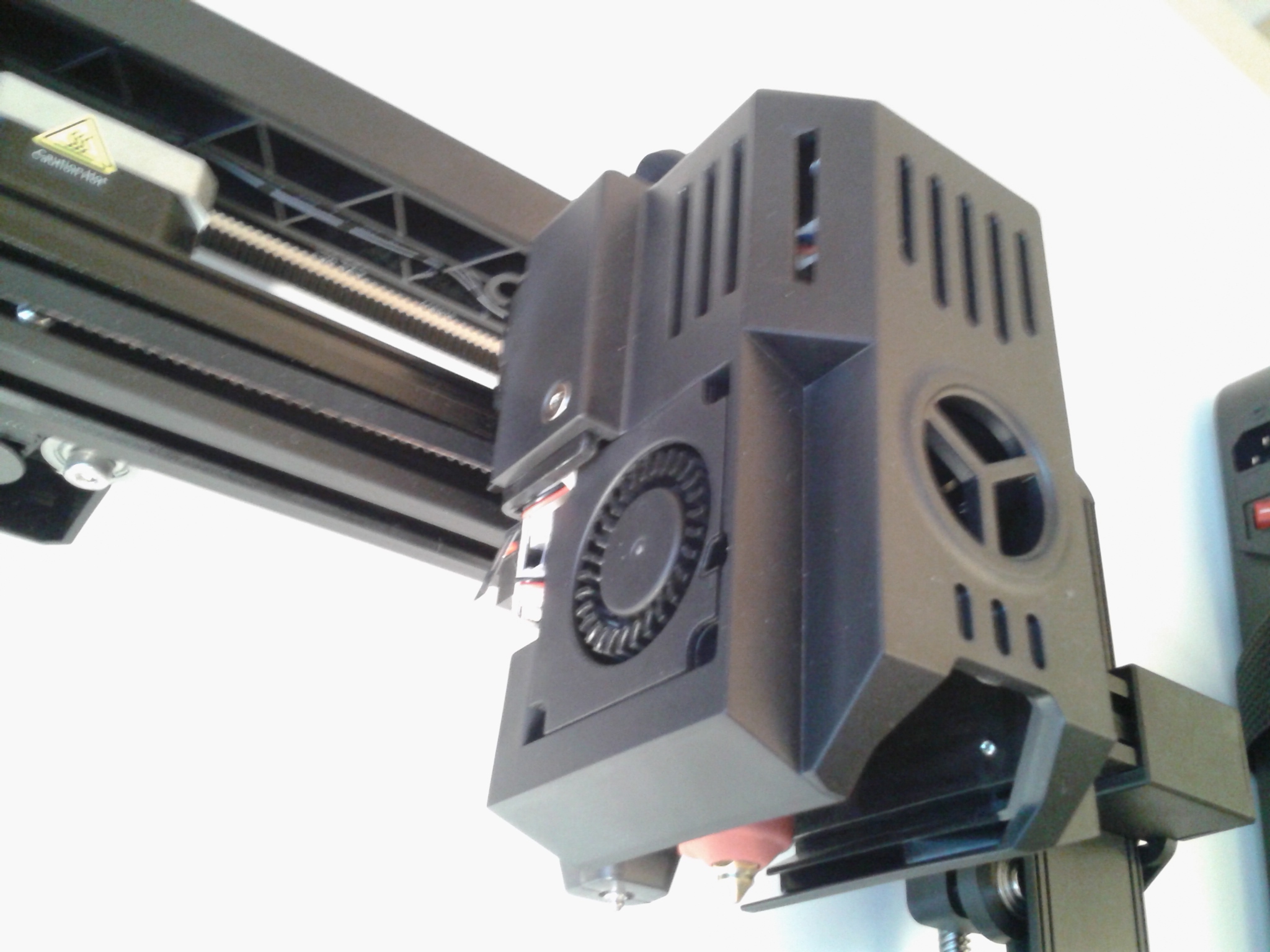

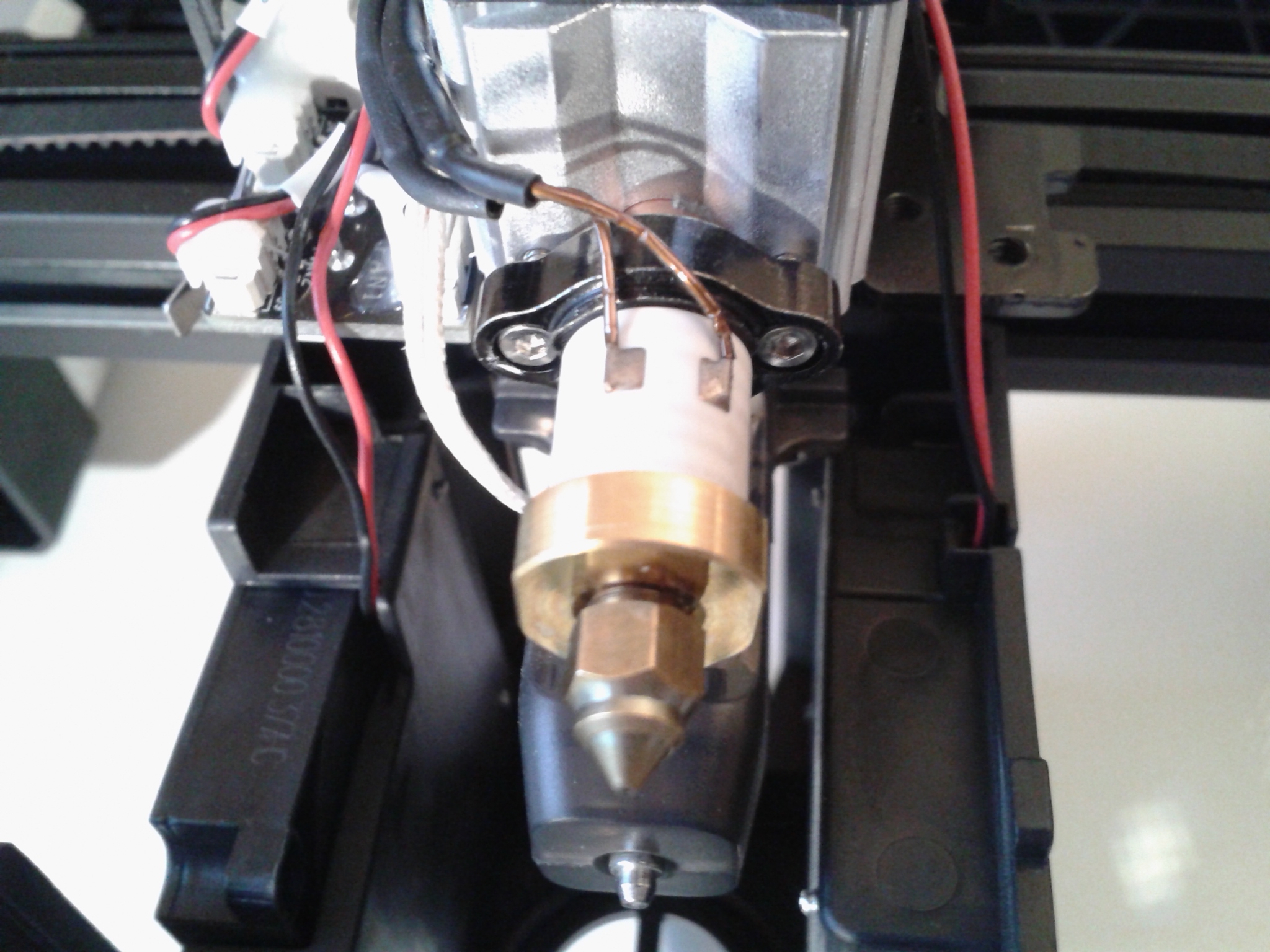

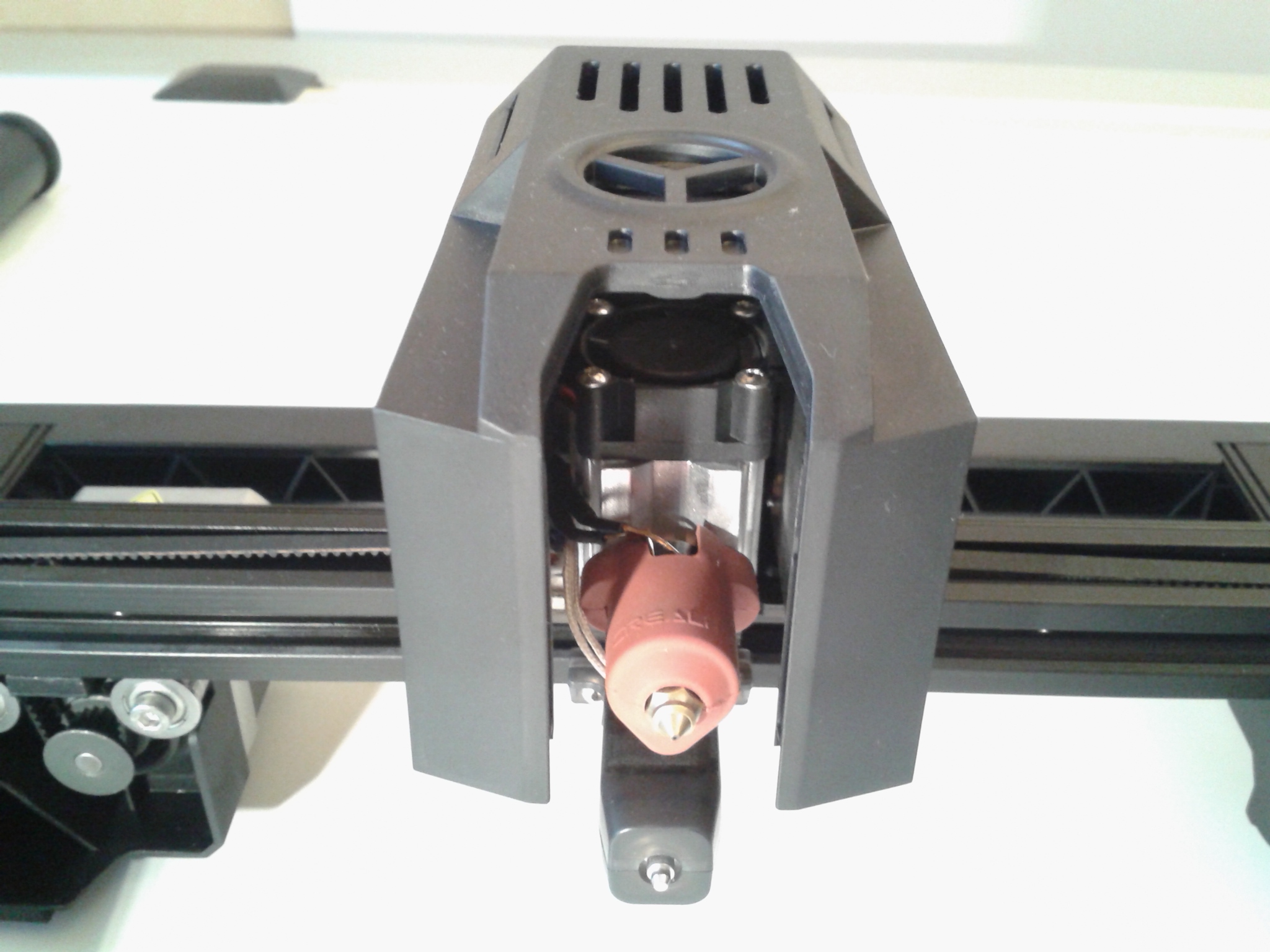

Sur la tête d’impression
![Test Ender 3 V3 KE Electronique Tete d impression IMG 20231219 094203](https://www.lesimprimantes3d.fr/wp-content/uploads/2024/01/Test-Ender-3_V3_KE-Electronique-Tete_d_impression-IMG_20231219_094203-728x546.jpg)
![Test Ender 3 V3 KE Electronique Tete d impression IMG 20231219 094136](https://www.lesimprimantes3d.fr/wp-content/uploads/2024/01/Test-Ender-3_V3_KE-Electronique-Tete_d_impression-IMG_20231219_094136-728x546.jpg)
![Test Ender 3 V3 KE Electronique Tete d impression IMG 20231219 094149](https://www.lesimprimantes3d.fr/wp-content/uploads/2024/01/Test-Ender-3_V3_KE-Electronique-Tete_d_impression-IMG_20231219_094149-728x546.jpg)
![Test Ender 3 V3 KE Electronique Tete d impression IMG 20231219 094405](https://www.lesimprimantes3d.fr/wp-content/uploads/2024/01/Test-Ender-3_V3_KE-Electronique-Tete_d_impression-IMG_20231219_094405-728x546.jpg)
![Test Ender 3 V3 KE Electronique Tete d impression IMG 20231219 094419](https://www.lesimprimantes3d.fr/wp-content/uploads/2024/01/Test-Ender-3_V3_KE-Electronique-Tete_d_impression-IMG_20231219_094419-728x546.jpg)
![Test Ender 3 V3 KE Electronique Tete d impression IMG 20231219 094450](https://www.lesimprimantes3d.fr/wp-content/uploads/2024/01/Test-Ender-3_V3_KE-Electronique-Tete_d_impression-IMG_20231219_094450-728x546.jpg)
![Test Ender 3 V3 KE Electronique Tete d impression IMG 20231219 094502](https://www.lesimprimantes3d.fr/wp-content/uploads/2024/01/Test-Ender-3_V3_KE-Electronique-Tete_d_impression-IMG_20231219_094502-728x546.jpg)
![Test Ender 3 V3 KE Electronique Tete d impression IMG 20231219 094615](https://www.lesimprimantes3d.fr/wp-content/uploads/2024/01/Test-Ender-3_V3_KE-Electronique-Tete_d_impression-IMG_20231219_094615-728x546.jpg)
![Test Ender 3 V3 KE Electronique Tete d impression IMG 20231219 094635](https://www.lesimprimantes3d.fr/wp-content/uploads/2024/01/Test-Ender-3_V3_KE-Electronique-Tete_d_impression-IMG_20231219_094635-728x546.jpg)
![Test Ender 3 V3 KE Electronique Tete d impression IMG 20231219 094737](https://www.lesimprimantes3d.fr/wp-content/uploads/2024/01/Test-Ender-3_V3_KE-Electronique-Tete_d_impression-IMG_20231219_094737-728x546.jpg)
![Test Ender 3 V3 KE Electronique Tete d impression IMG 20231219 094942](https://www.lesimprimantes3d.fr/wp-content/uploads/2024/01/Test-Ender-3_V3_KE-Electronique-Tete_d_impression-IMG_20231219_094942-728x546.jpg)
![Test Ender 3 V3 KE Electronique Tete d impression IMG 20231219 094950](https://www.lesimprimantes3d.fr/wp-content/uploads/2024/01/Test-Ender-3_V3_KE-Electronique-Tete_d_impression-IMG_20231219_094950-728x546.jpg)

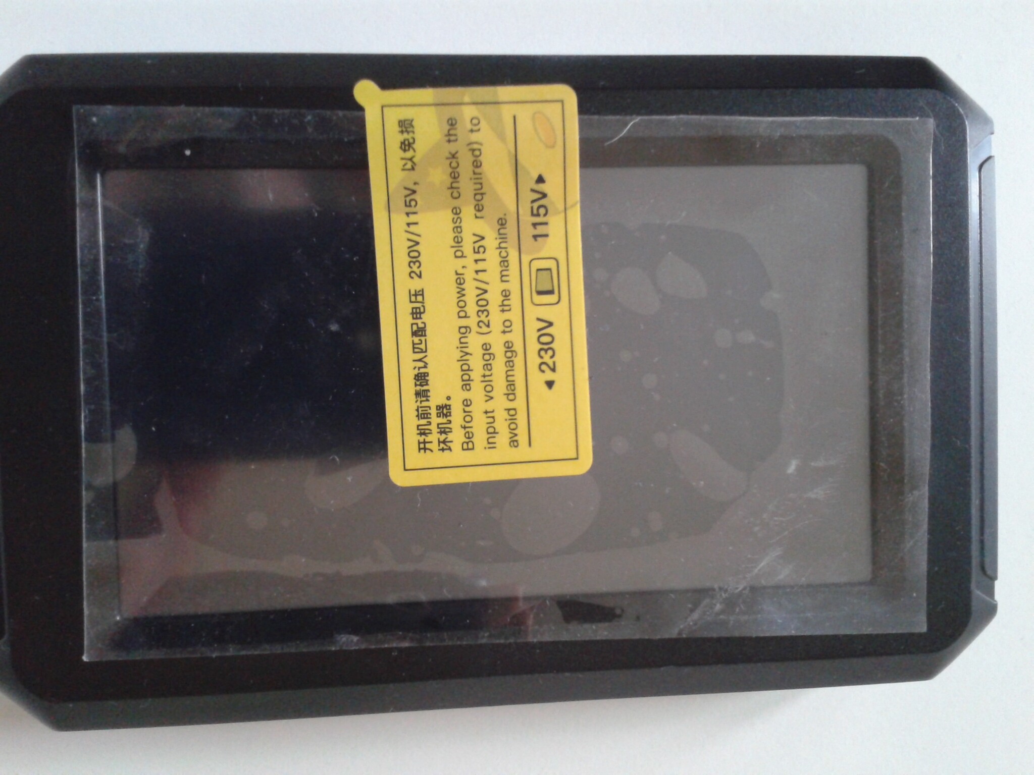

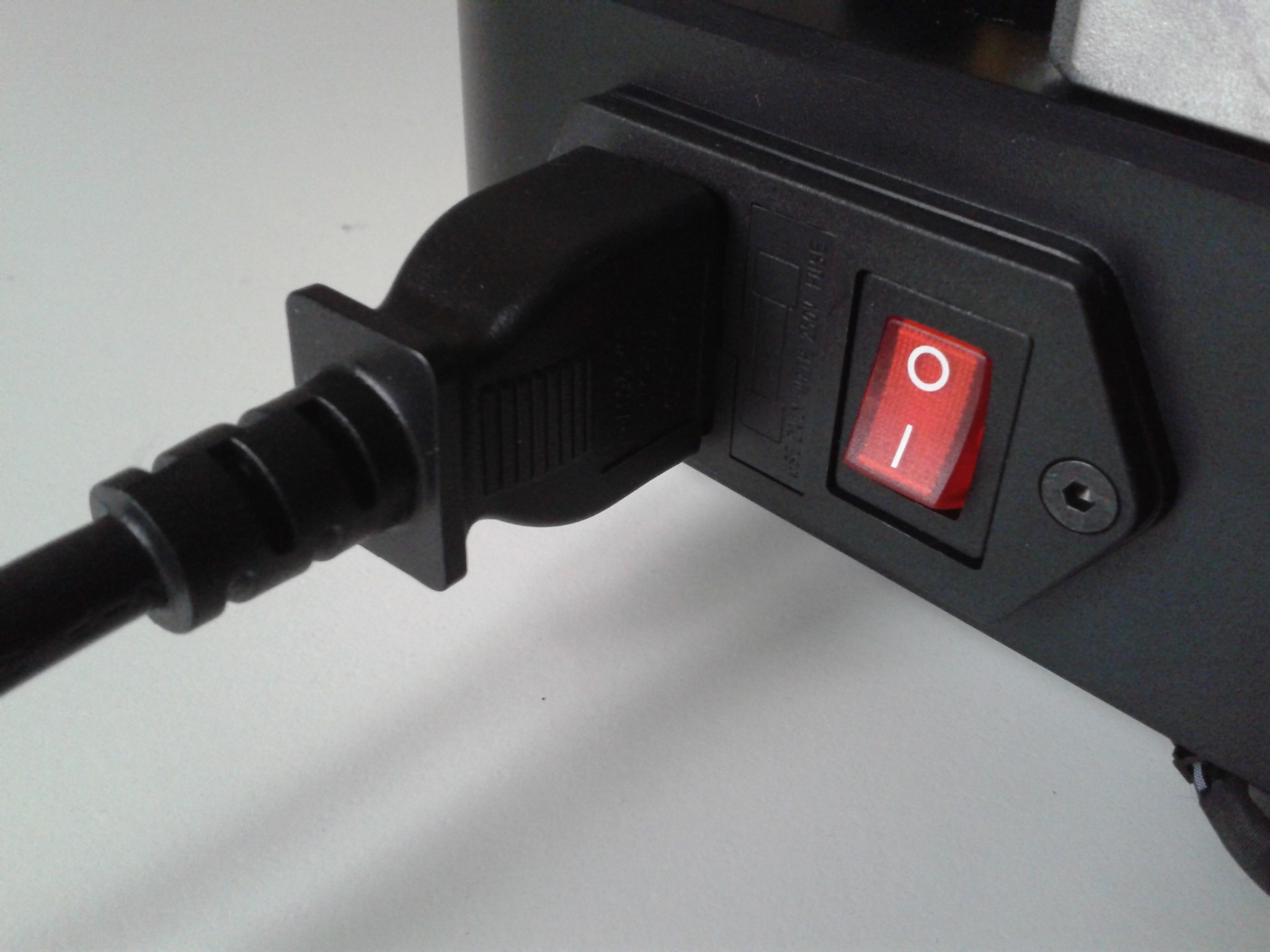

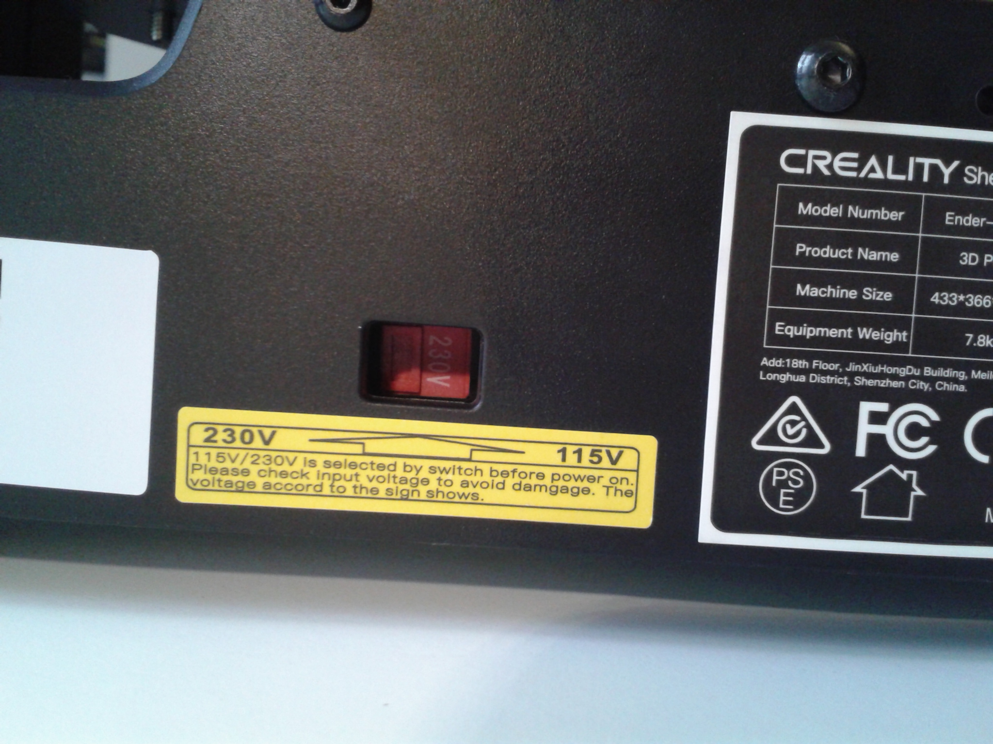

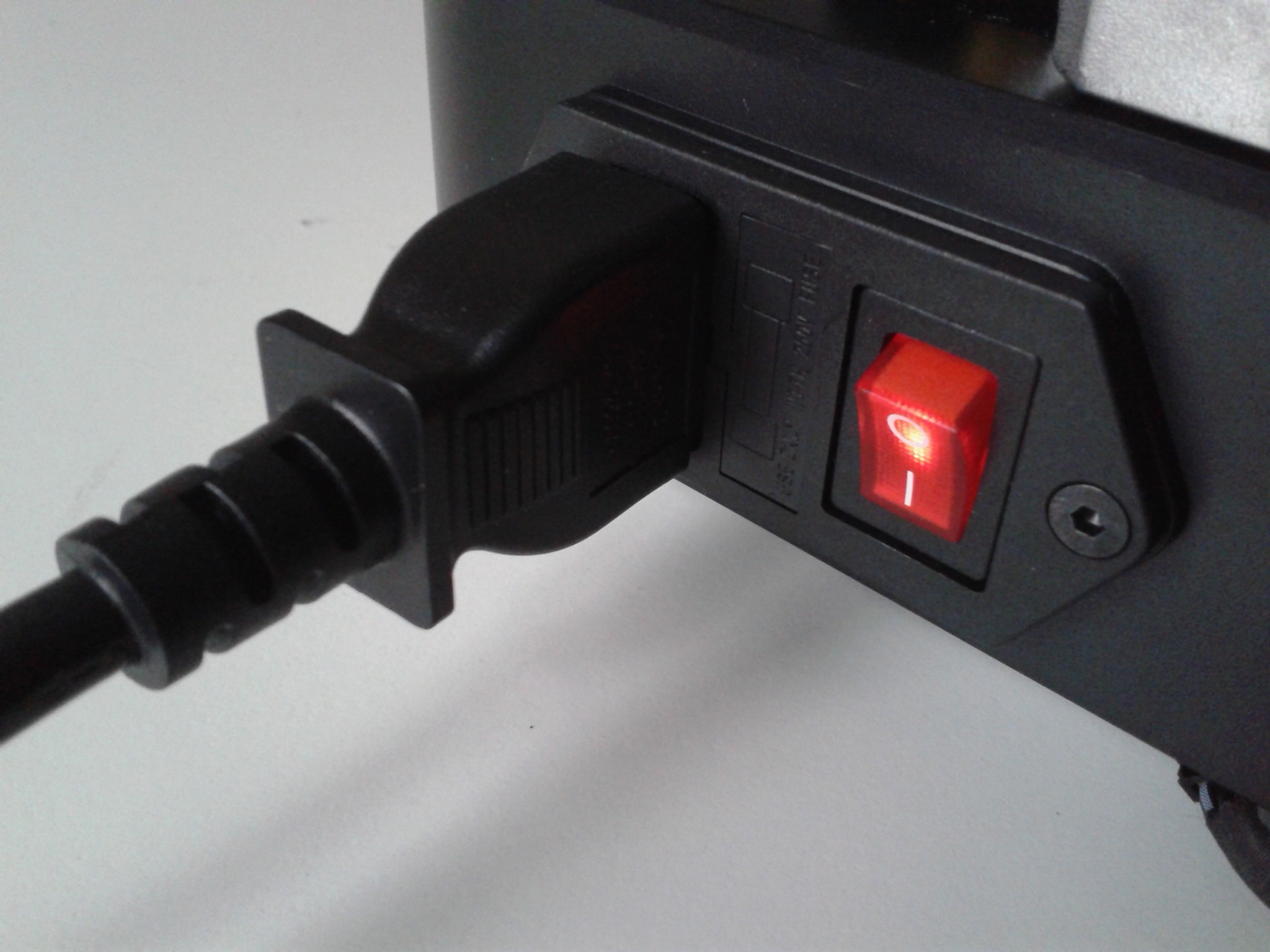

Bien vérifier la position du sélecteur de tension du bloc d’alimentation avant de connecter la prise électrique et d’allumer la machine.
![Test Ender 3 V3 KE Mise en fonction Selecteur tension IMG 20231219 114613](https://www.lesimprimantes3d.fr/wp-content/uploads/2024/01/Test-Ender-3_V3_KE-Mise_en_fonction_Selecteur_tension-IMG_20231219_114613-728x546.jpg)
![Test Ender 3 V3 KE Mise en fonction Selecteur tension IMG 20231219 115014](https://www.lesimprimantes3d.fr/wp-content/uploads/2024/01/Test-Ender-3_V3_KE-Mise_en_fonction_Selecteur_tension-IMG_20231219_115014-728x546.jpg)
![Test Ender 3 V3 KE Mise en fonction Selecteur tension IMG 20231219 115032](https://www.lesimprimantes3d.fr/wp-content/uploads/2024/01/Test-Ender-3_V3_KE-Mise_en_fonction_Selecteur_tension-IMG_20231219_115032-728x546.jpg)

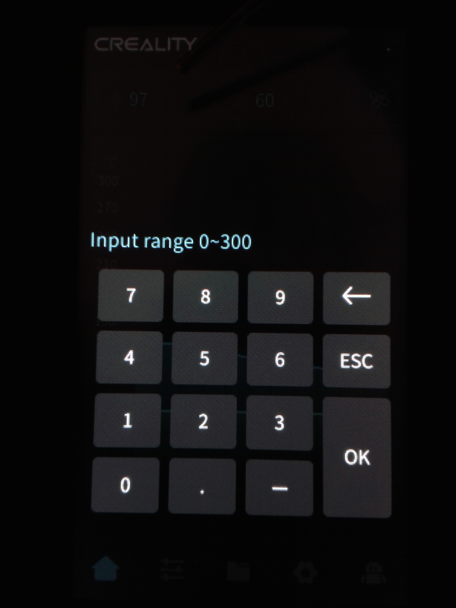

Après que le CR-Touch se soit initialisé (sortie et rentrée du palpeur, sa LED -témoin de fonctionnement- passe de la couleur rouge à mauve) et le temps de chargement d’une dizaine de secondes visible sur l’écran.

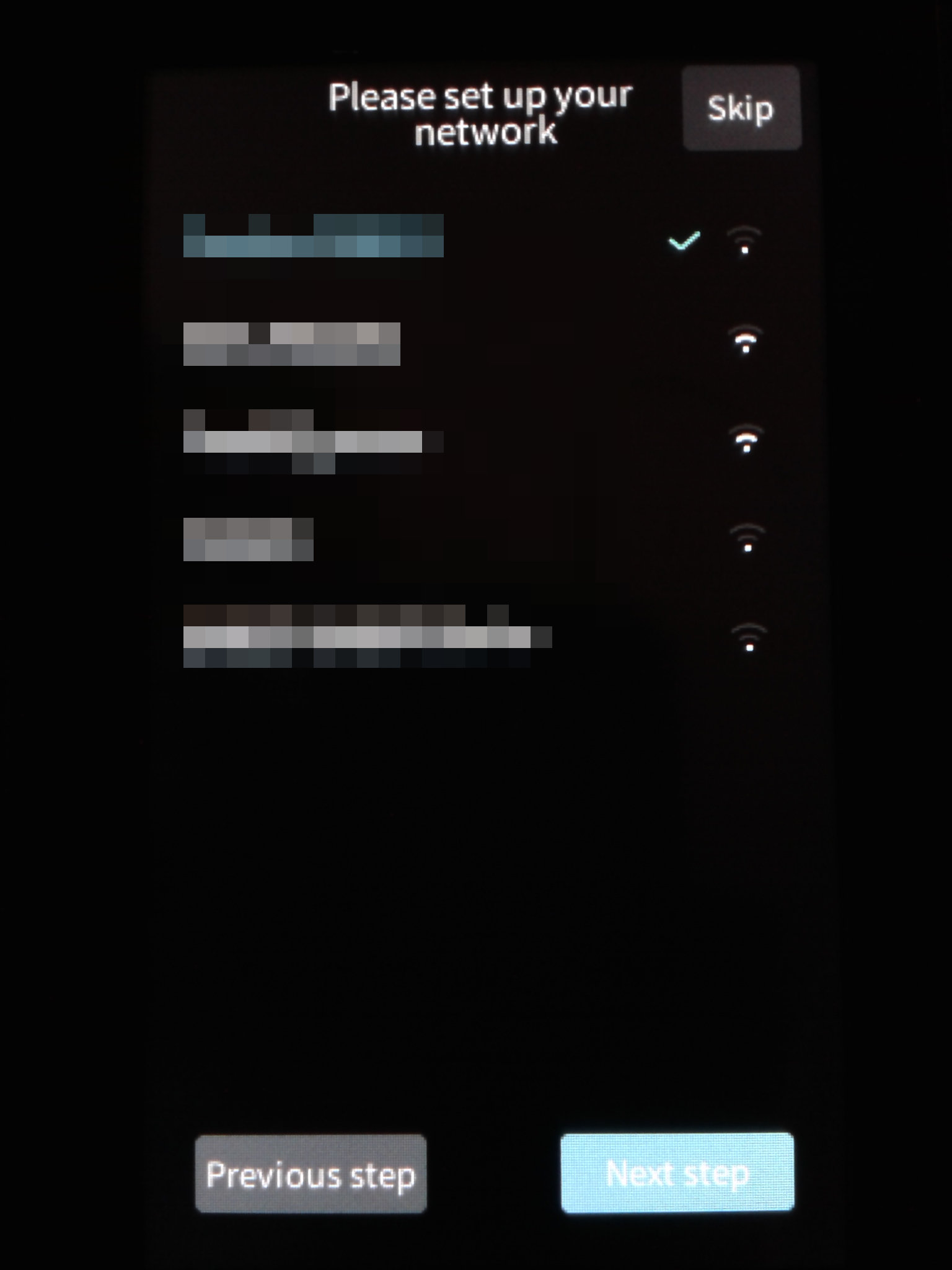

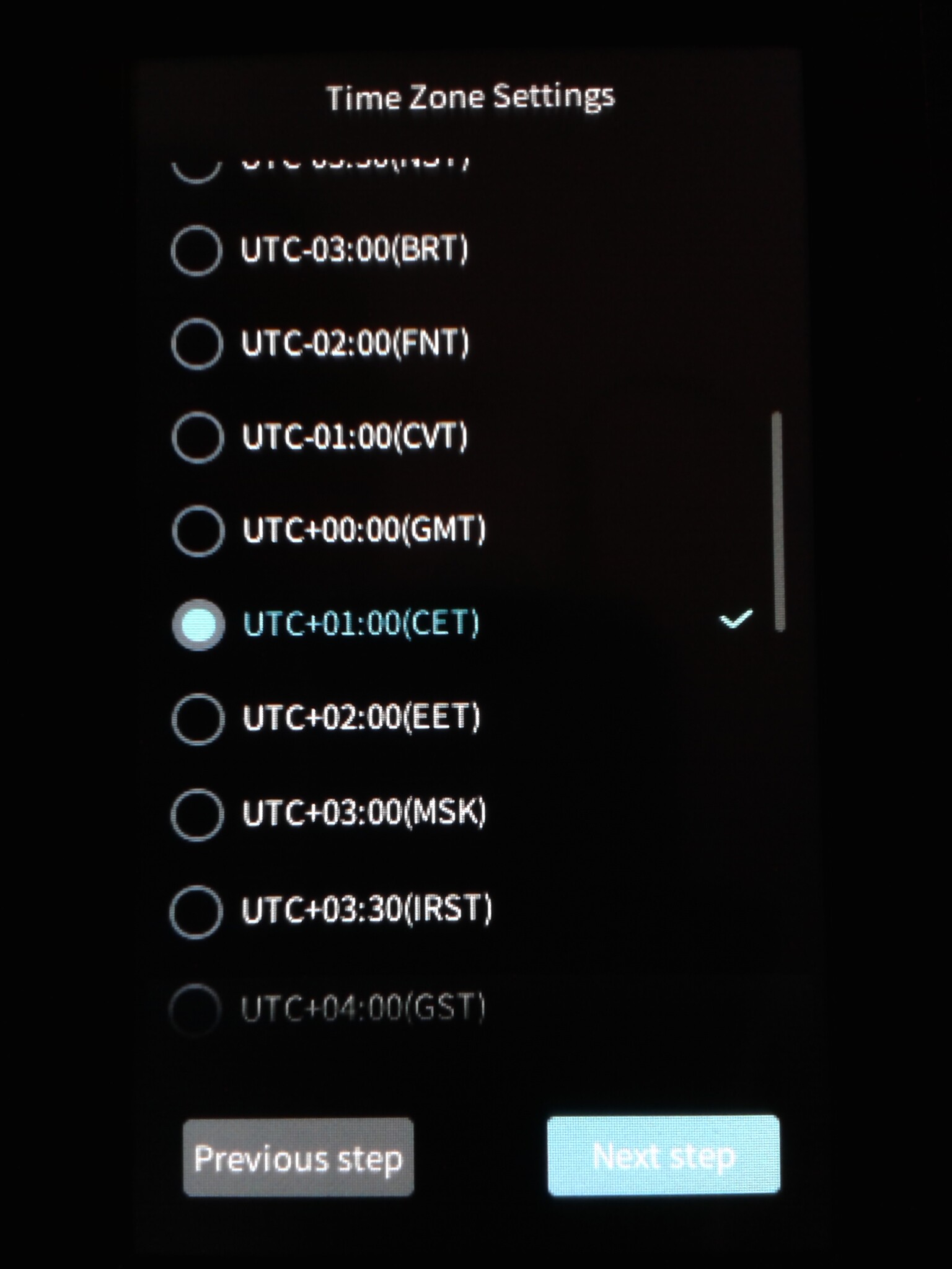

Lors du premier démarrage, on arrive au menu de choix de langue. J’ai sélectionné “English” car j’y suis habitué et pour éviter les traductions hasardeuses. Puis, l’acceptation des conditions d’utilisation, choix d’un réseau Wi-Fi, du fuseau horaire et du serveur Creality Cloud a utiliser (“International”).
![Test Ender 3 V3 KE Mise en fonction IMG 20240108 193922](https://www.lesimprimantes3d.fr/wp-content/uploads/2024/01/Test-Ender-3_V3_KE-Mise_en_fonction-IMG_20240108_193922-728x971.jpg)
![Test Ender 3 V3 KE Mise en fonction IMG 20240108 193810](https://www.lesimprimantes3d.fr/wp-content/uploads/2024/01/Test-Ender-3_V3_KE-Mise_en_fonction-IMG_20240108_193810-728x971.jpg)
![Test Ender 3 V3 KE Mise en fonction Choix Lang IMG 20231219 115255](https://www.lesimprimantes3d.fr/wp-content/uploads/2024/01/Test-Ender-3_V3_KE-Mise_en_fonction_Choix_Lang-IMG_20231219_115255-728x971.jpg)
![Test Ender 3 V3 KE Mise en fonction CGU IMG 20231219 115508](https://www.lesimprimantes3d.fr/wp-content/uploads/2024/01/Test-Ender-3_V3_KE-Mise_en_fonction_CGU-IMG_20231219_115508-728x971.jpg)
![Test Ender 3 V3 KE Mise en fonction Choix Wi Fi IMG 20231219 115515 p 1](https://www.lesimprimantes3d.fr/wp-content/uploads/2024/01/Test-Ender-3_V3_KE-Mise_en_fonction_Choix_Wi-Fi-IMG_20231219_115515_p-1-728x971.jpg)
![Test Ender 3 V3 KE Mise en fonction Choix Wi Fi IMG 20231219 120019 p](https://www.lesimprimantes3d.fr/wp-content/uploads/2024/01/Test-Ender-3_V3_KE-Mise_en_fonction_Choix_Wi-Fi-IMG_20231219_120019_p-728x971.jpg)
![Test Ender 3 V3 KE Mise en fonction Choix Wi Fi IMG 20231219 120739 p](https://www.lesimprimantes3d.fr/wp-content/uploads/2024/01/Test-Ender-3_V3_KE-Mise_en_fonction_Choix_Wi-Fi-IMG_20231219_120739_p-728x971.jpg)
![Test Ender 3 V3 KE Mise en fonction Choix Time Zone IMG 20231219 120832](https://www.lesimprimantes3d.fr/wp-content/uploads/2024/01/Test-Ender-3_V3_KE-Mise_en_fonction_Choix_Time_Zone-IMG_20231219_120832-728x971.jpg)
![Test Ender 3 V3 KE Mise en fonction Choix serveur Creality Cloud IMG 20231219 120926](https://www.lesimprimantes3d.fr/wp-content/uploads/2024/01/Test-Ender-3_V3_KE-Mise_en_fonction_Choix_serveur_Creality_Cloud-IMG_20231219_120926-728x971.jpg)

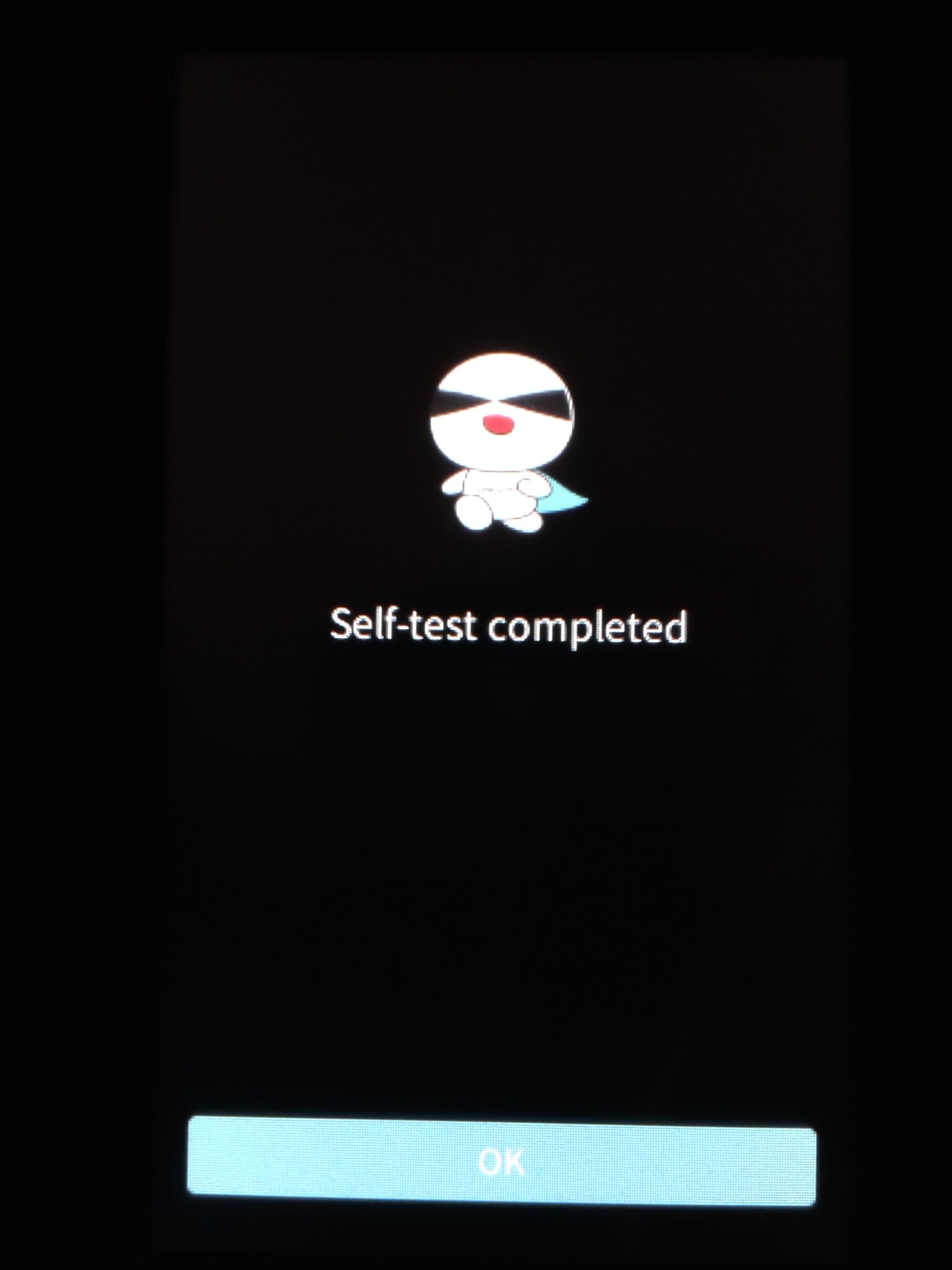

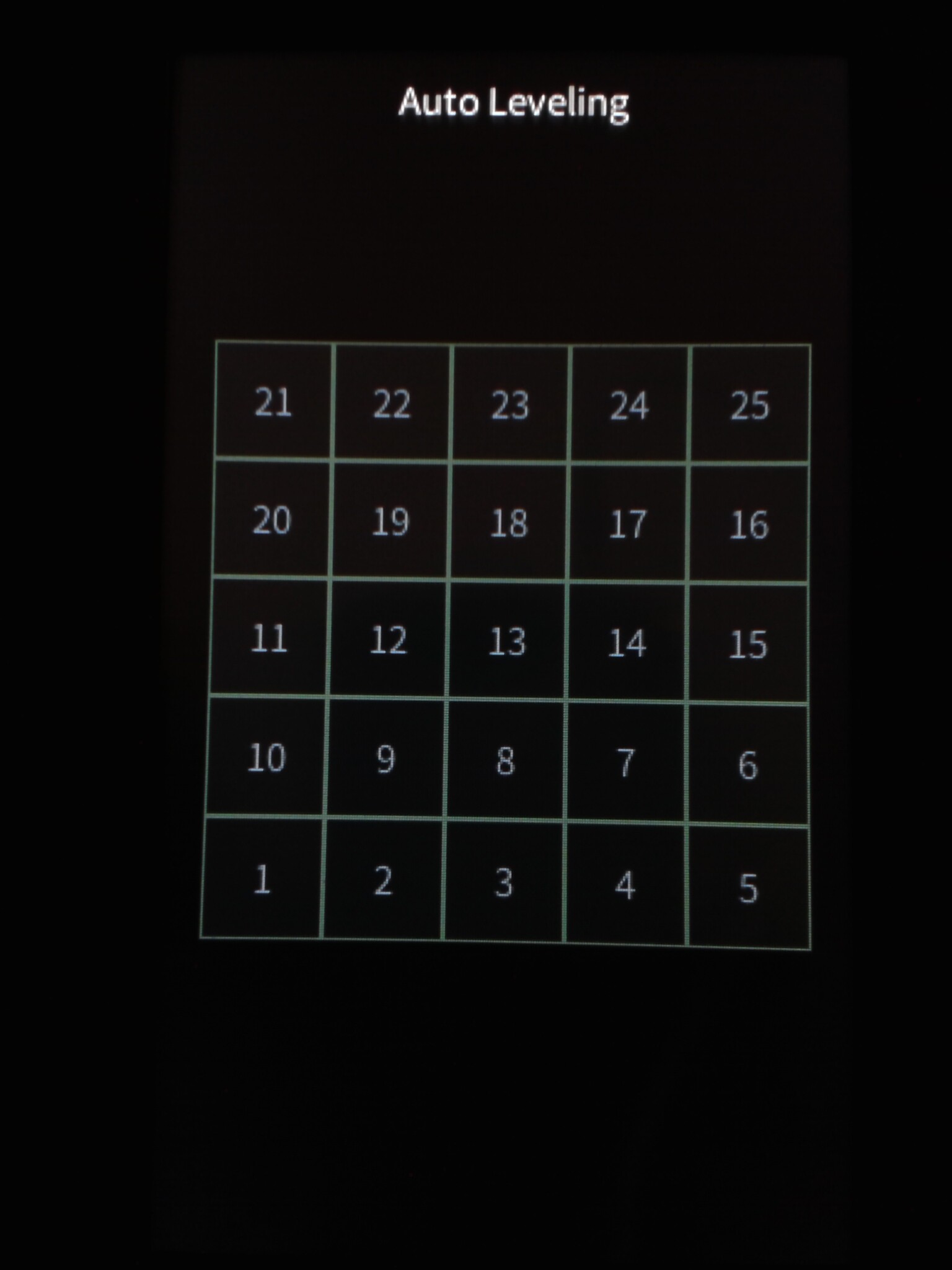

Vient ensuite l’auto-test qui comprend l’ajustement automatique du Z-Offset et le leveling / palpage du plateau.
![Test Ender 3 V3 KE Mise en fonction Leveling IMG 20231219 120939](https://www.lesimprimantes3d.fr/wp-content/uploads/2024/01/Test-Ender-3_V3_KE-Mise_en_fonction_Leveling-IMG_20231219_120939-728x971.jpg)
![Test Ender 3 V3 KE Mise en fonction Leveling IMG 20231219 120946](https://www.lesimprimantes3d.fr/wp-content/uploads/2024/01/Test-Ender-3_V3_KE-Mise_en_fonction_Leveling-IMG_20231219_120946-728x971.jpg)
![Test Ender 3 V3 KE Mise en fonction Leveling IMG 20231219 121453](https://www.lesimprimantes3d.fr/wp-content/uploads/2024/01/Test-Ender-3_V3_KE-Mise_en_fonction_Leveling-IMG_20231219_121453-728x971.jpg)
![Test Ender 3 V3 KE Mise en fonction Leveling IMG 20231219 121527](https://www.lesimprimantes3d.fr/wp-content/uploads/2024/01/Test-Ender-3_V3_KE-Mise_en_fonction_Leveling-IMG_20231219_121527-728x971.jpg)
![Test Ender 3 V3 KE Mise en fonction Leveling IMG 20231219 121640](https://www.lesimprimantes3d.fr/wp-content/uploads/2024/01/Test-Ender-3_V3_KE-Mise_en_fonction_Leveling-IMG_20231219_121640-728x971.jpg)
![Test Ender 3 V3 KE Mise en fonction Leveling IMG 20231219 121648](https://www.lesimprimantes3d.fr/wp-content/uploads/2024/01/Test-Ender-3_V3_KE-Mise_en_fonction_Leveling-IMG_20231219_121648-728x971.jpg)
Bien remarquer ici qu’il n’y a pas de test de résonance, le capteur d’accélération n’étant disponible qu’en option.

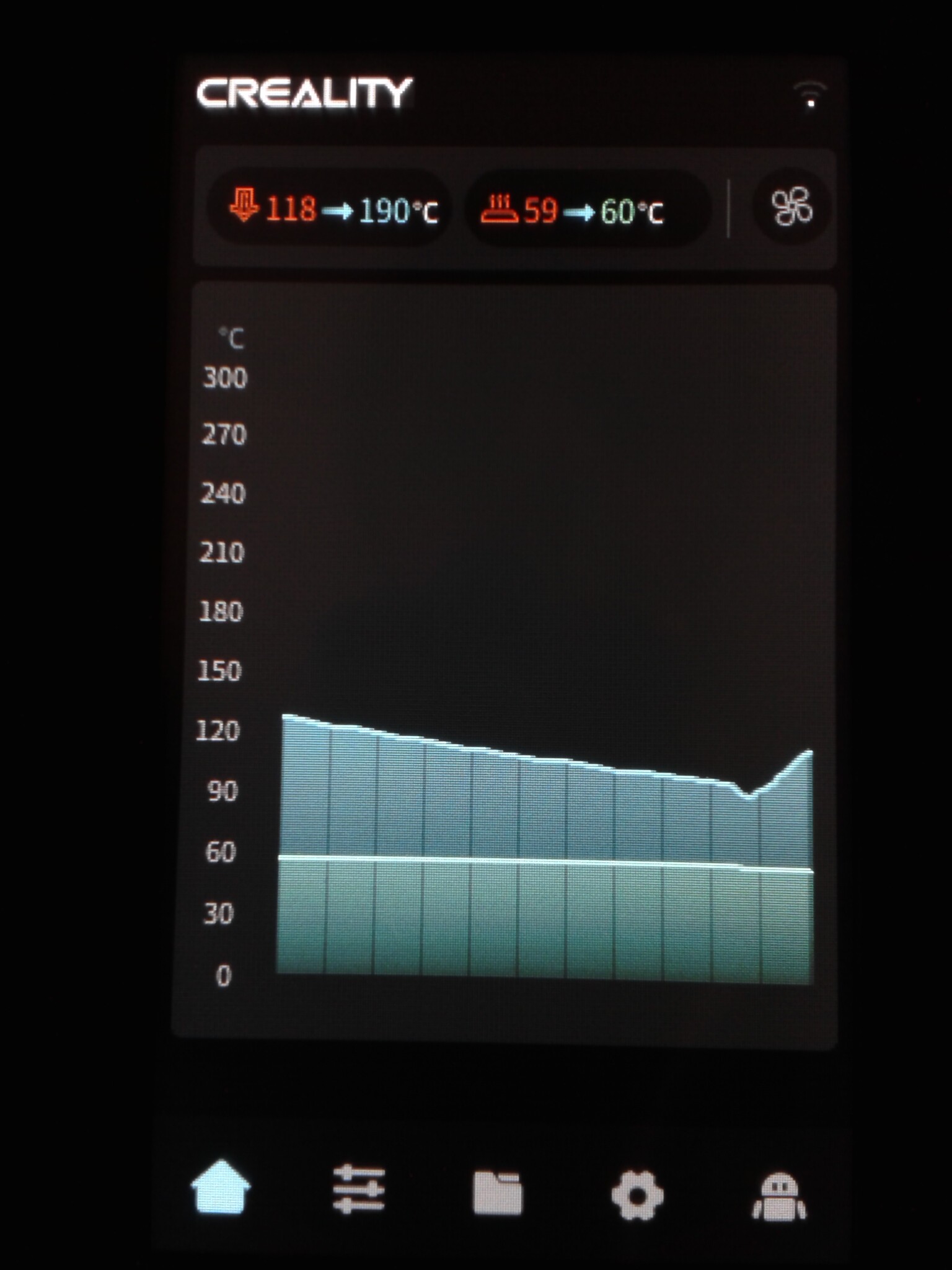

J’ai préféré mettre la buse en chauffe avec une température cible de 190°C, dans l’idée de manuellement charger le filament plutôt que de passer par le menu de chargement de filament proposé par CrealityOS.

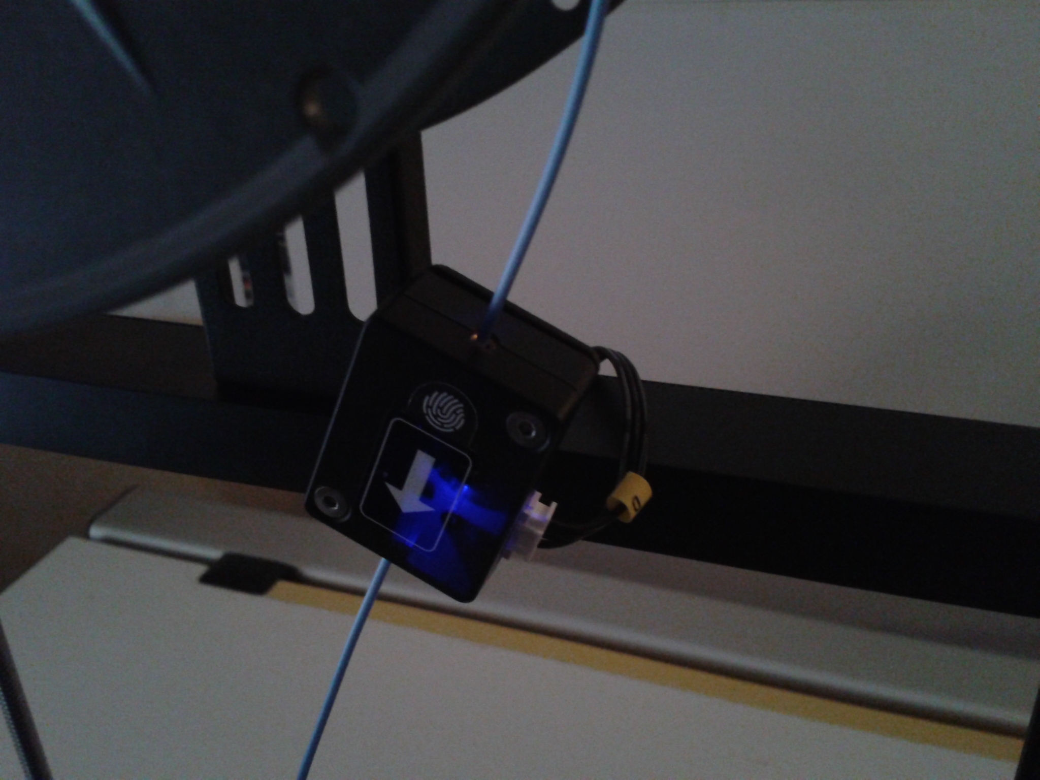

Ne pas oublier de passer le filament dans le capteur de fin de filament qui, quand le filament y est inséré, a une LED témoin de couleur bleue qui s’allume.

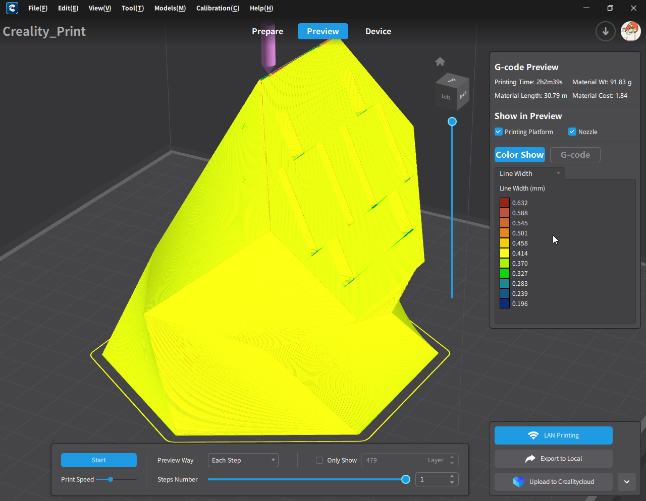

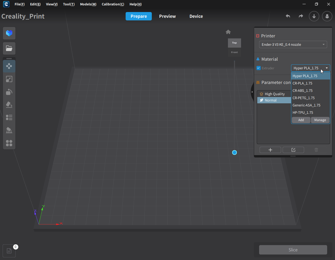

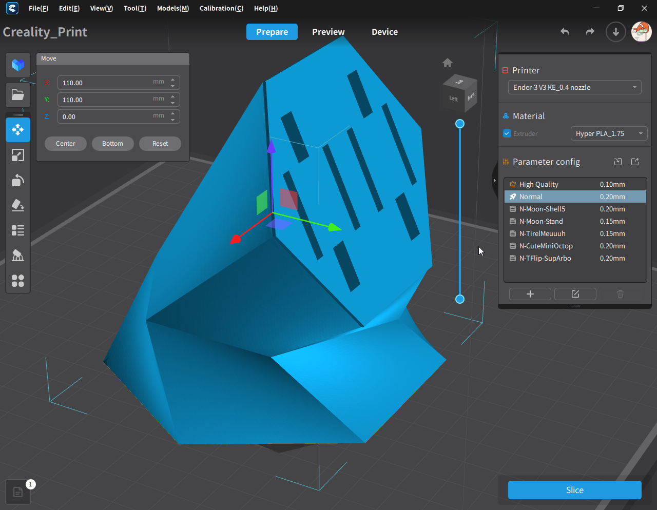

Logiciel de tranchage ou “slicer” Creality Print

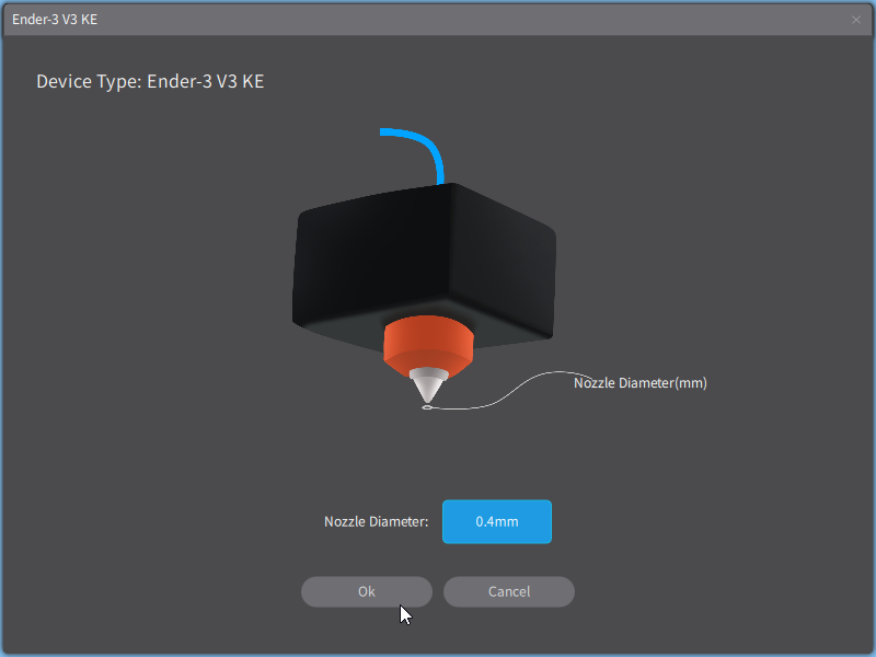

Sur la clé USB fournie, on trouve la version 4.3.8 pour Windows de Creality Print, le slicer du constructeur.
![Test Ender 3 V3 KE Trancheur Creality Print v4.3.8 win 2024 01 08 21 36 50 Window](https://www.lesimprimantes3d.fr/wp-content/uploads/2024/01/Test-Ender-3_V3_KE-Trancheur-Creality_Print_v4.3.8_win-2024-01-08_21_36_50-Window-728x397.png)
![Test Ender 3 V3 KE Trancheur Creality Print v4.3.8 win 2023 12 13 20 07 08 Add Printer 1](https://www.lesimprimantes3d.fr/wp-content/uploads/2024/01/Test-Ender-3_V3_KE-Trancheur-Creality_Print_v4.3.8_win-2023-12-13_20_07_08-Add_Printer-1-728x438.png)
![Test Ender 3 V3 KE Trancheur Creality Print v4.3.8 win 2023 12 13 20 07 26 Creative3D 1](https://www.lesimprimantes3d.fr/wp-content/uploads/2024/01/Test-Ender-3_V3_KE-Trancheur-Creality_Print_v4.3.8_win-2023-12-13_20_07_26-Creative3D-1-728x546.png)
![Test Ender 3 V3 KE Trancheur Creality Print v4.3.8 win 2023 12 13 20 07 41 Creality Print](https://www.lesimprimantes3d.fr/wp-content/uploads/2024/01/Test-Ender-3_V3_KE-Trancheur-Creality_Print_v4.3.8_win-2023-12-13_20_07_41-Creality_Print-728x565.png)
![Test Ender 3 V3 KE Trancheur Creality Print v4.3.8 win 2023 12 13 20 09 47 Creality Print](https://www.lesimprimantes3d.fr/wp-content/uploads/2024/01/Test-Ender-3_V3_KE-Trancheur-Creality_Print_v4.3.8_win-2023-12-13_20_09_47-Creality_Print-728x565.png)
![Test Ender 3 V3 KE Trancheur Creality Print v4.3.8 win 2024 01 08 21 38 31 About Us](https://www.lesimprimantes3d.fr/wp-content/uploads/2024/01/Test-Ender-3_V3_KE-Trancheur-Creality_Print_v4.3.8_win-2024-01-08_21_38_31-About_Us-728x382.png)
Je ne vais pas détailler ici ce que j’ai déjà dit de “Creality Print” lors de mon test de la “Ender-3 V3 SE” que je vous invite à lire si ce n’est pas déjà fait. 😉
Cette version 4.3.8 de décembre 2023 est la dernière en date et celle qui a été utilisée pour ce test. Dans l’onglet “Temperature” des profils de matériaux, une option “Auto Temperature” associé à un “Flow Temperature Graph” a été ajoutée. Une liste de couples, un tableau, un débit (mm³) et une température (°C) vont permettre au logiciel trancheur de faire varier la température d’extrusion en fonction du débit.
![Test Ender 3 V3 KE Trancheur Creality Print v4.3.8 win 2024 01 07 15 57 56 Creative3D 1](https://www.lesimprimantes3d.fr/wp-content/uploads/2024/01/Test-Ender-3_V3_KE-Trancheur-Creality_Print_v4.3.8_win-2024-01-07_15_57_56-Creative3D-1-728x414.png)
![Test Ender 3 V3 KE Trancheur Creality Print v4.3.8 win 2024 01 07 15 58 07 Creality Print](https://www.lesimprimantes3d.fr/wp-content/uploads/2024/01/Test-Ender-3_V3_KE-Trancheur-Creality_Print_v4.3.8_win-2024-01-07_15_58_07-Creality_Print-728x565.png)
![Test Ender 3 V3 KE Trancheur Creality Print v4.3.8 win 2024 01 07 15 58 18 Creality Print](https://www.lesimprimantes3d.fr/wp-content/uploads/2024/01/Test-Ender-3_V3_KE-Trancheur-Creality_Print_v4.3.8_win-2024-01-07_15_58_18-Creality_Print-728x565.png)
![Test Ender 3 V3 KE Trancheur Creality Print v4.3.8 win 2024 01 07 15 58 33 Creality Print](https://www.lesimprimantes3d.fr/wp-content/uploads/2024/01/Test-Ender-3_V3_KE-Trancheur-Creality_Print_v4.3.8_win-2024-01-07_15_58_33-Creality_Print-728x565.png)
![Test Ender 3 V3 KE Trancheur Creality Print v4.3.8 win 2024 01 07 15 58 40 Creality Print](https://www.lesimprimantes3d.fr/wp-content/uploads/2024/01/Test-Ender-3_V3_KE-Trancheur-Creality_Print_v4.3.8_win-2024-01-07_15_58_40-Creality_Print-728x565.png)
![Test Ender 3 V3 KE Trancheur Creality Print v4.3.8 win 2024 01 07 15 58 52 Creality Print](https://www.lesimprimantes3d.fr/wp-content/uploads/2024/01/Test-Ender-3_V3_KE-Trancheur-Creality_Print_v4.3.8_win-2024-01-07_15_58_52-Creality_Print-728x565.png)

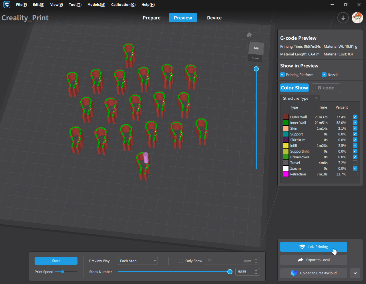

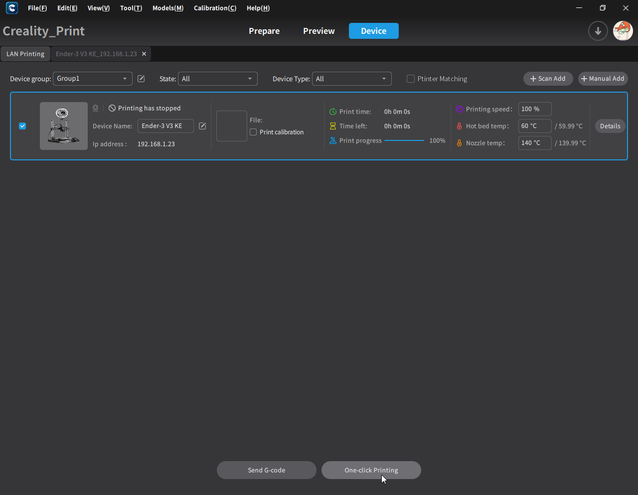

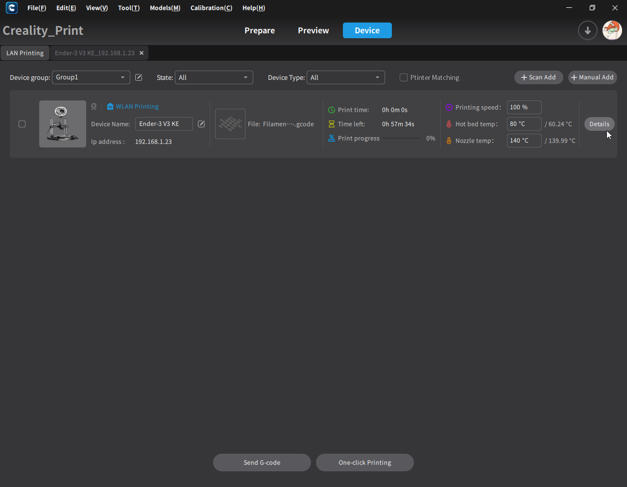

De plus, la connectivité WiFi nous permet d’envoyer et d’imprimer le fichier 3D en quelques clics, après sa découpe. On peut également suivre l’avancement des tâches dans Creality Print.
![Test Ender 3 V3 KE Trancheur Creality Print v4.3.8 win 2023 12 23 16 46 48 Creality Print](https://www.lesimprimantes3d.fr/wp-content/uploads/2024/01/Test-Ender-3_V3_KE-Trancheur-Creality_Print_v4.3.8_win-2023-12-23_16_46_48-Creality_Print-728x565.png)
![Test Ender 3 V3 KE Trancheur Creality Print v4.3.8 win 2023 12 23 16 46 54 Creative3D](https://www.lesimprimantes3d.fr/wp-content/uploads/2024/01/Test-Ender-3_V3_KE-Trancheur-Creality_Print_v4.3.8_win-2023-12-23_16_46_54-Creative3D-728x533.png)
![Test Ender 3 V3 KE Trancheur Creality Print v4.3.8 win 2023 12 23 16 47 00 Creality Print](https://www.lesimprimantes3d.fr/wp-content/uploads/2024/01/Test-Ender-3_V3_KE-Trancheur-Creality_Print_v4.3.8_win-2023-12-23_16_47_00-Creality_Print-728x565.png)
![Test Ender 3 V3 KE Trancheur Creality Print v4.3.8 win 2023 12 23 16 47 03 Creality Print](https://www.lesimprimantes3d.fr/wp-content/uploads/2024/01/Test-Ender-3_V3_KE-Trancheur-Creality_Print_v4.3.8_win-2023-12-23_16_47_03-Creality_Print-728x565.png)
![Test Ender 3 V3 KE Trancheur Creality Print v4.3.8 win 2023 12 23 16 47 08 Creality Print](https://www.lesimprimantes3d.fr/wp-content/uploads/2024/01/Test-Ender-3_V3_KE-Trancheur-Creality_Print_v4.3.8_win-2023-12-23_16_47_08-Creality_Print-728x565.png)
![Test Ender 3 V3 KE Trancheur Creality Print v4.3.8 win 2023 12 23 16 47 14 Creality Print](https://www.lesimprimantes3d.fr/wp-content/uploads/2024/01/Test-Ender-3_V3_KE-Trancheur-Creality_Print_v4.3.8_win-2023-12-23_16_47_14-Creality_Print-728x565.png)
![Test Ender 3 V3 KE Trancheur Creality Print v4.3.8 win 2023 12 23 16 47 32 Creality Print](https://www.lesimprimantes3d.fr/wp-content/uploads/2024/01/Test-Ender-3_V3_KE-Trancheur-Creality_Print_v4.3.8_win-2023-12-23_16_47_32-Creality_Print-728x565.png)
![Test Ender 3 V3 KE Trancheur Creality Print v4.3.8 win 2023 12 23 16 47 36 Creality Print](https://www.lesimprimantes3d.fr/wp-content/uploads/2024/01/Test-Ender-3_V3_KE-Trancheur-Creality_Print_v4.3.8_win-2023-12-23_16_47_36-Creality_Print-728x565.png)
![Test Ender 3 V3 KE Trancheur Creality Print v4.3.8 win 2023 12 23 16 47 50 Creality Print](https://www.lesimprimantes3d.fr/wp-content/uploads/2024/01/Test-Ender-3_V3_KE-Trancheur-Creality_Print_v4.3.8_win-2023-12-23_16_47_50-Creality_Print-728x565.png)

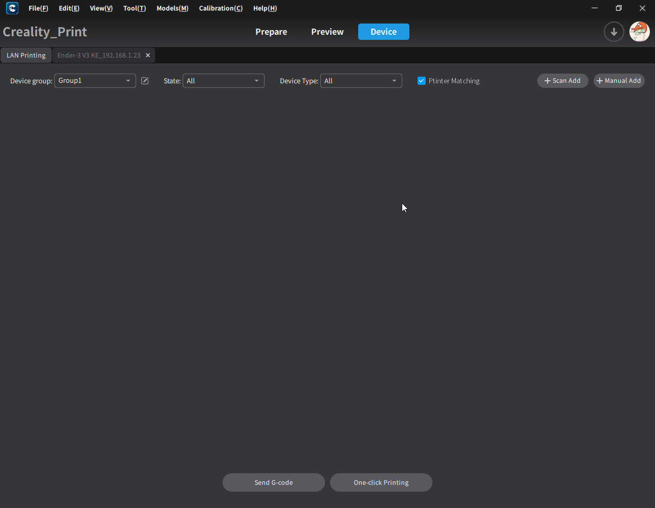

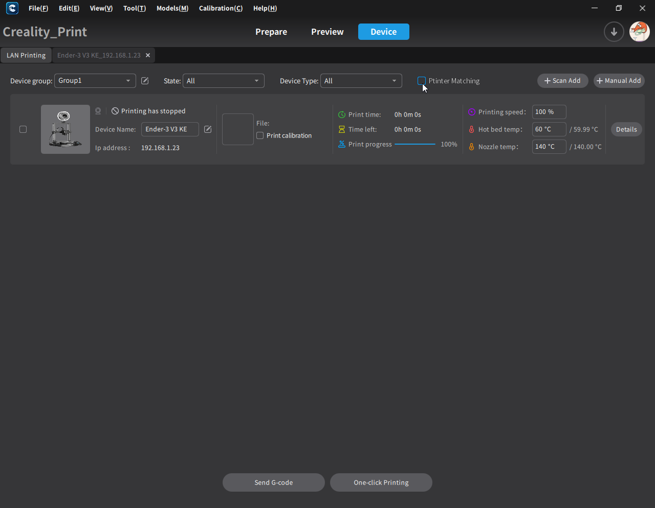

Le fait que j’ai eu à décocher “Ptinter Matching” (typo de traduction?) pour que l’imprimante soit visible dans la liste des imprimantes connectées, est sûrement un petit bug qui sera corrigé dans les prochaines versions du logiciel.

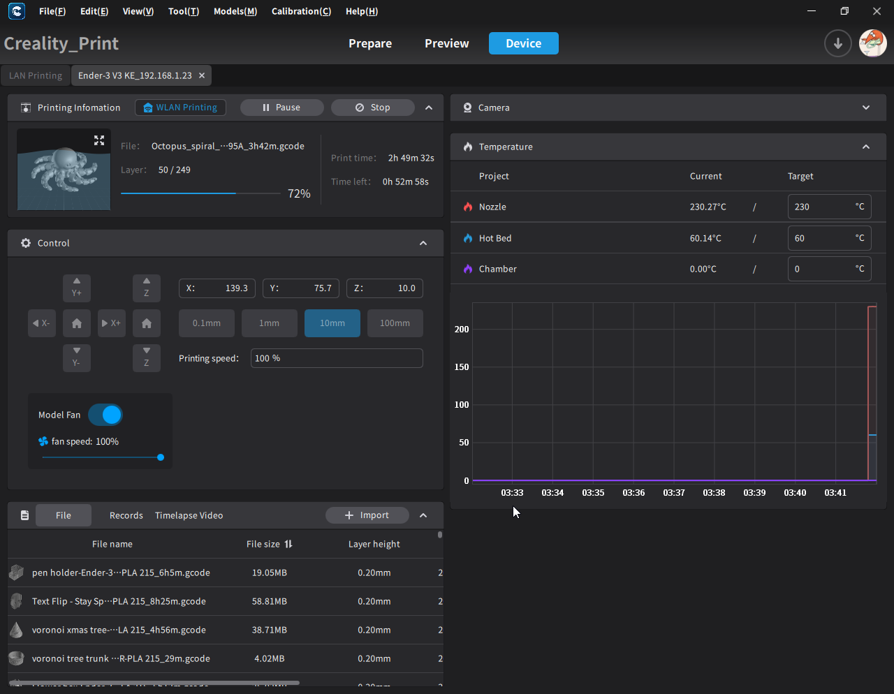

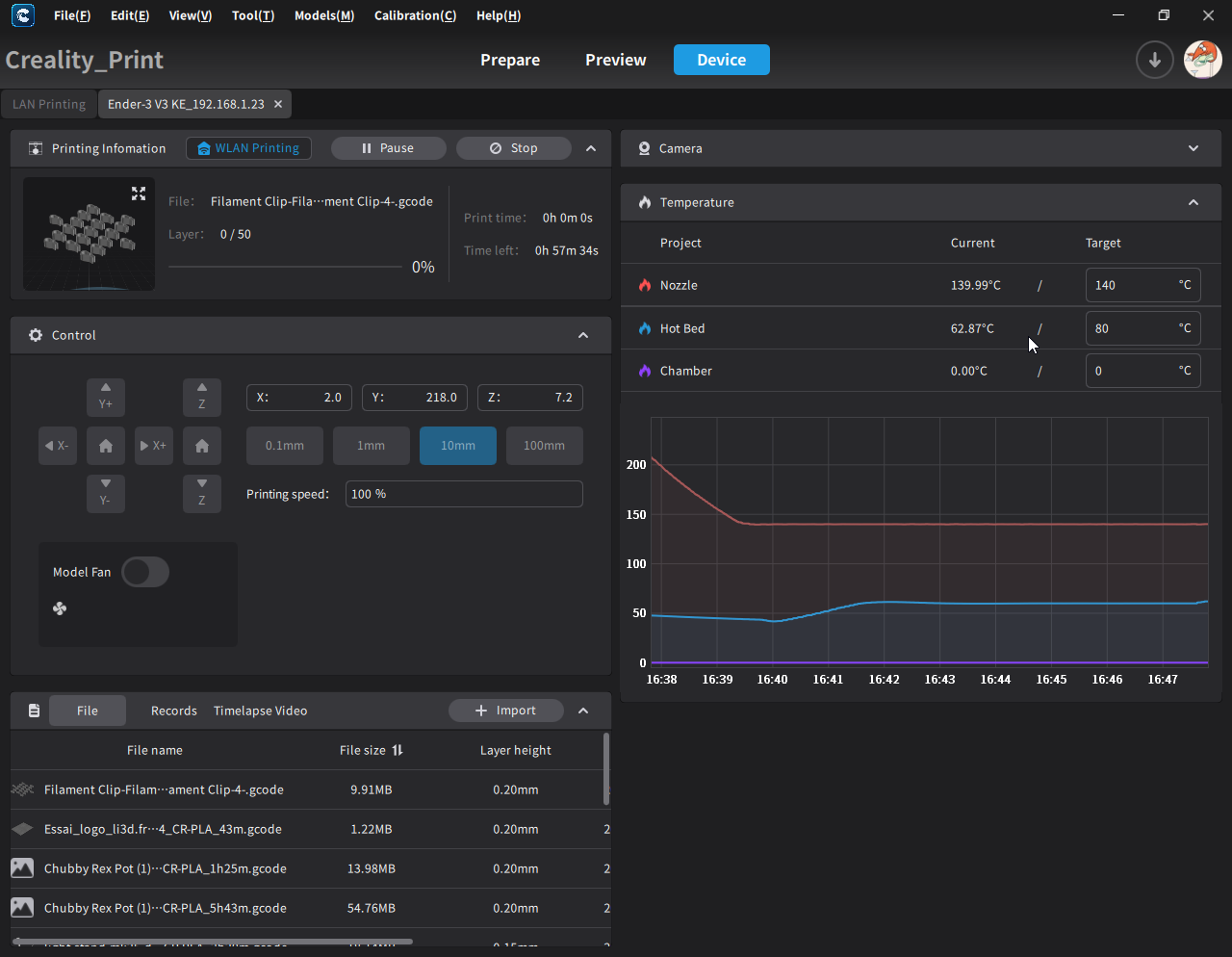

Avec un simple navigateur web, on retrouve une interface de surveillance et de contrôle distant équivalant au logiciel. Il vous faudra saisir une adresse de la forme “http://192.168.1.23” (ici “192.168.1.23” est l’adresse IP de la machine attribué par le serveur DHCP de ma box Internet). On peut retrouver cette adresse IP depuis l’écran de contrôle de la Ender3 V3 KE, dans l’onglet “Network” / “Réseau” de l’imprimante.
![Test Ender 3 V3 KE Trancheur Creality Print v4.3.8 win IMG 20240107 052603 f](https://www.lesimprimantes3d.fr/wp-content/uploads/2024/01/Test-Ender-3_V3_KE-Trancheur-Creality_Print_v4.3.8_win-IMG_20240107_052603_f-728x971.jpg)
![Test Ender 3 V3 KE Trancheur Creality Print v4.3.8 win 2024 01 07 03 42 01 Creality Print](https://www.lesimprimantes3d.fr/wp-content/uploads/2024/01/Test-Ender-3_V3_KE-Trancheur-Creality_Print_v4.3.8_win-2024-01-07_03_42_01-Creality_Print-728x565.png)
![Test Ender 3 V3 KE Trancheur Creality Print v4.3.8 win 2024 01 07 03 41 07 Creality](https://www.lesimprimantes3d.fr/wp-content/uploads/2024/01/Test-Ender-3_V3_KE-Trancheur-Creality_Print_v4.3.8_win-2024-01-07_03_41_07-Creality-728x569.png)
Il semble que quelques options (“Chamber fan”, “Auxiliary fan”, “LED light”) non disponibles avec cette machine soient visibles sur l’interface web mais elles n’ont pas d’impact si on les utilise.
L’interface web qui semble basée sur “Fluidd”est épurée et limitée dans la version proposée par Creality :
- Il n’y a pas de champs pour saisir et envoyer de commande g-code ni de console des retours du firmware.
- Il n’est pas possible d’accéder et de modifier les fichiers de configuration Klipper.
- Il n’est pas possible de directement télécharger les fichiers de logs.
Via l’écran Nebula Pad, il est possible de demander un export des logs vers une clé USB mais on obtient un fichier archive “.7z” protégé par un mot de passe qui n’est pas communiqué par Creality.
Ces limitations faciliteront la prise en main pour de nouveaux utilisateurs. Avec la version 1.1.0.12 du firmware de l’imprimante, il est possible pour un utilisateur expérimenté, après avoir activer le mode “root”, d’installer l’interface Fluidd non limitée et/ou l’interface Mainsail.

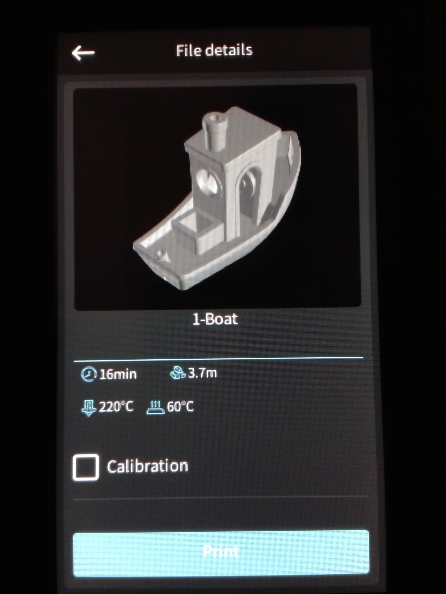

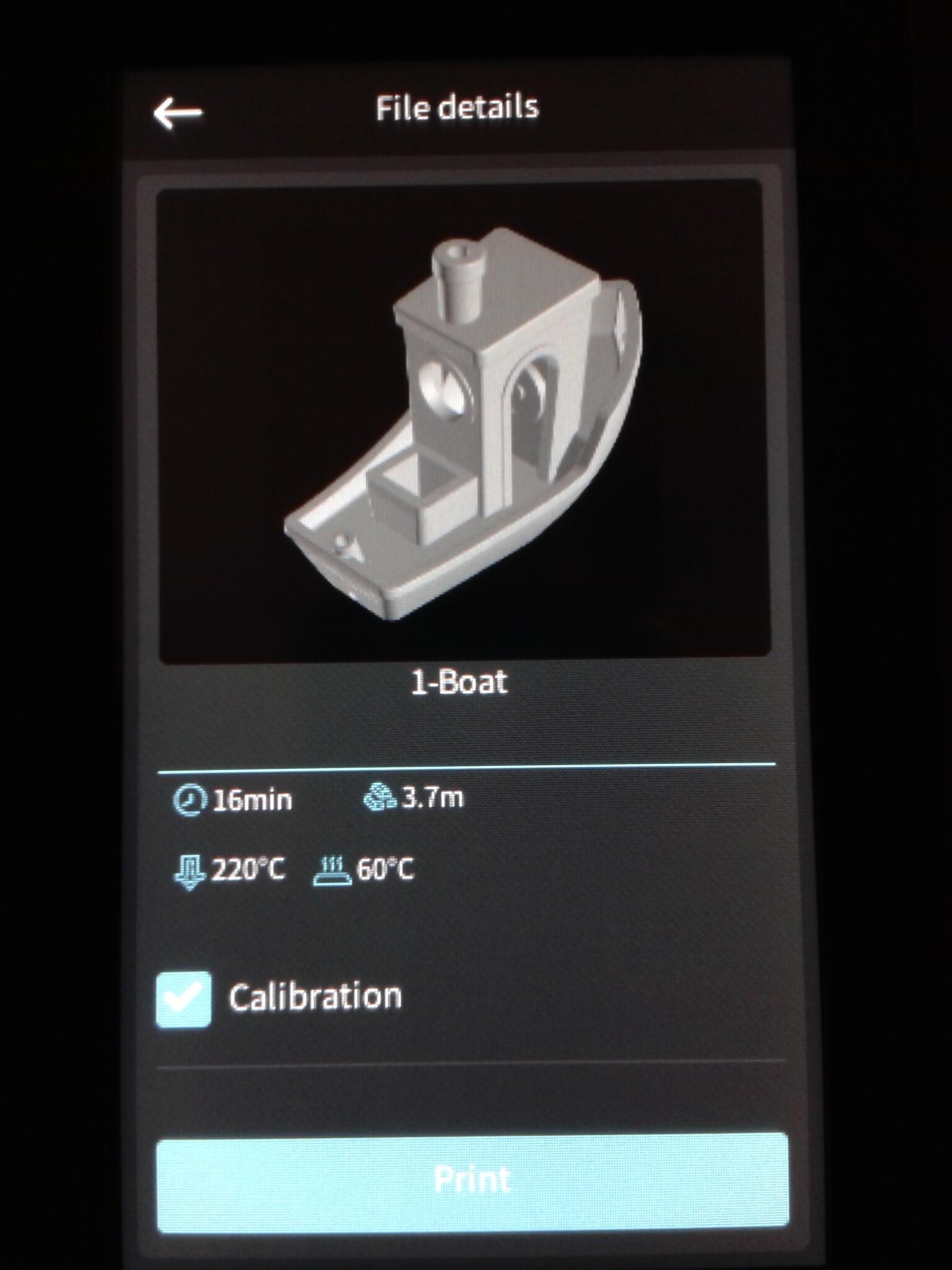

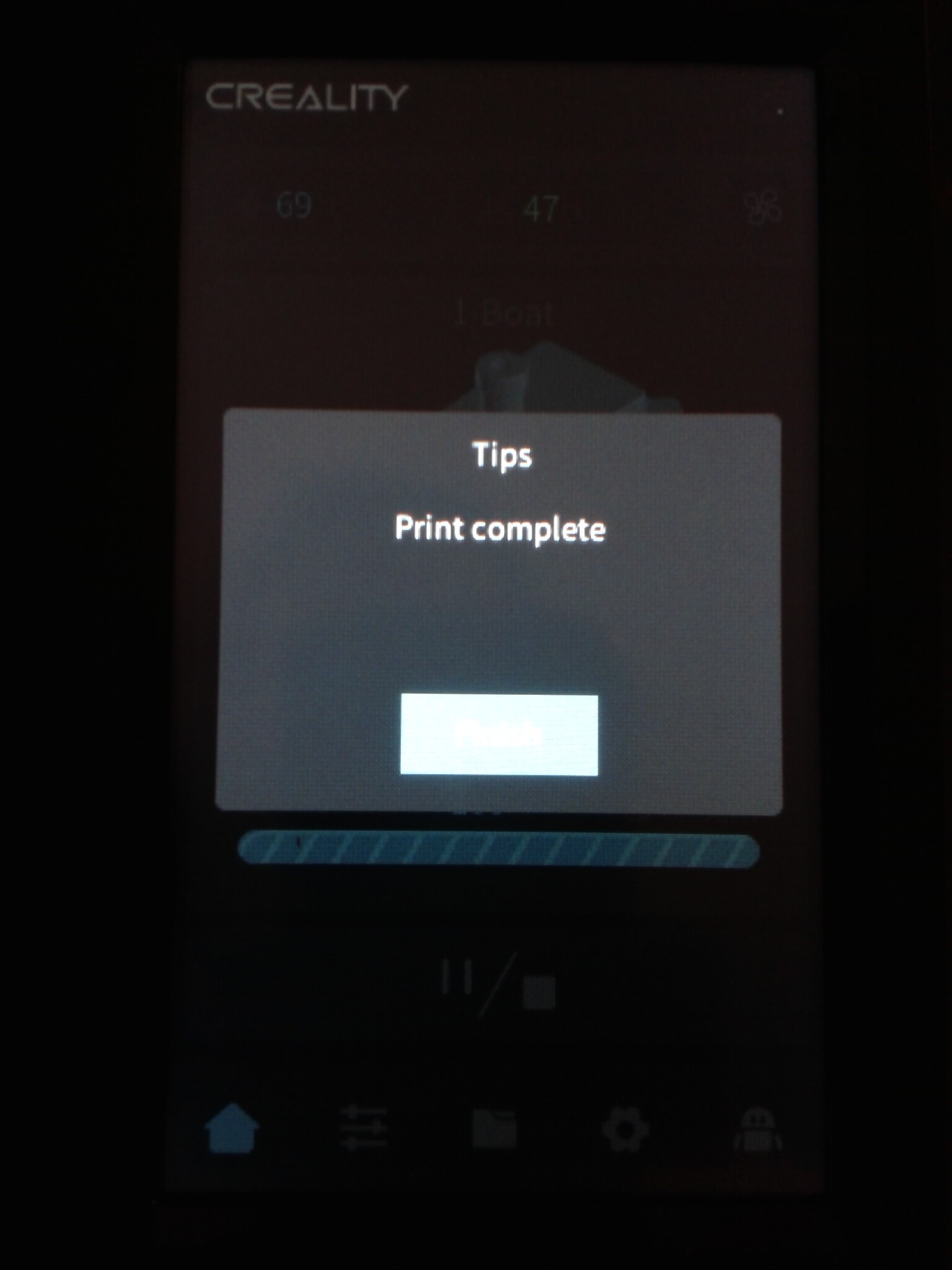

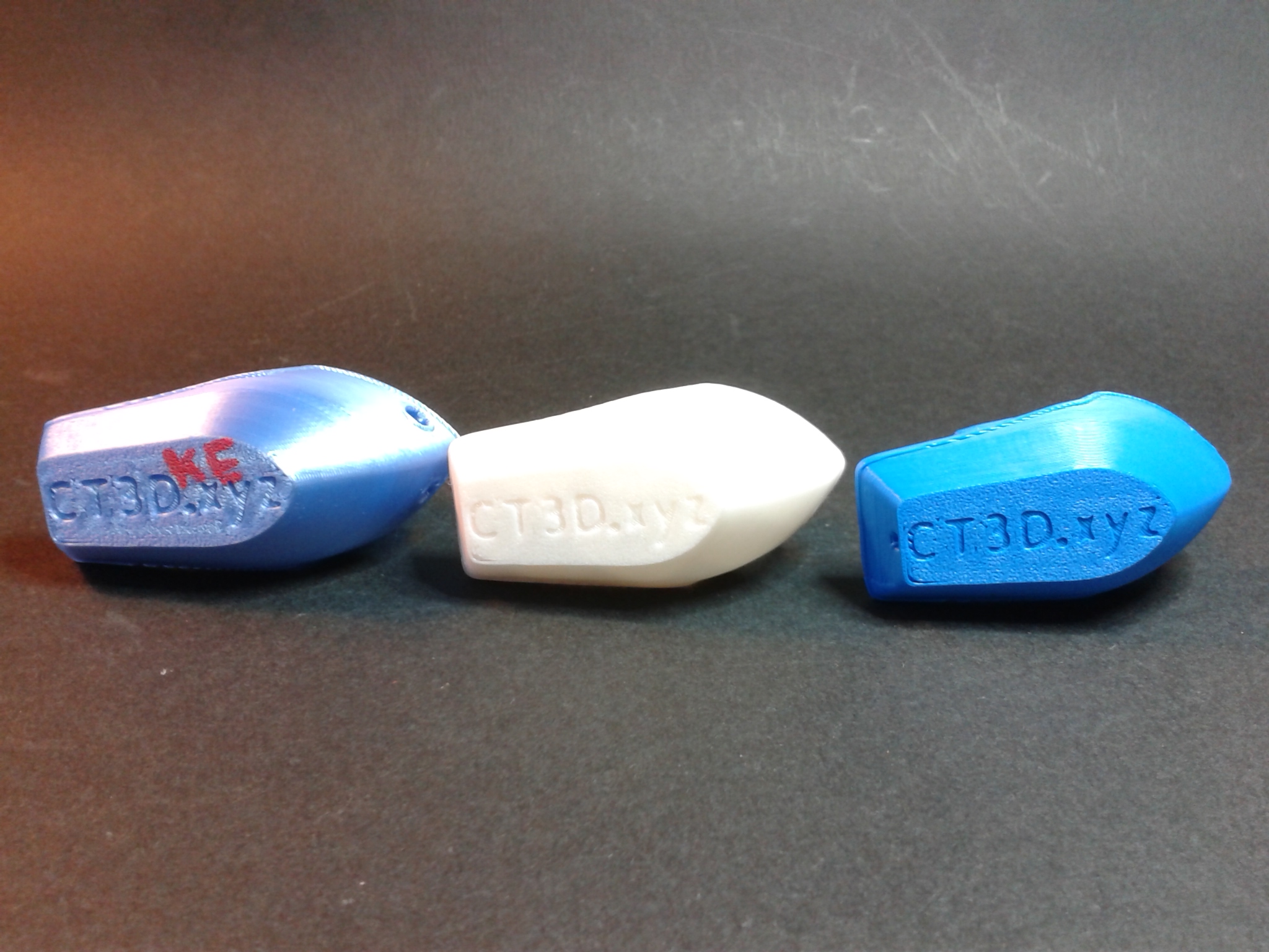

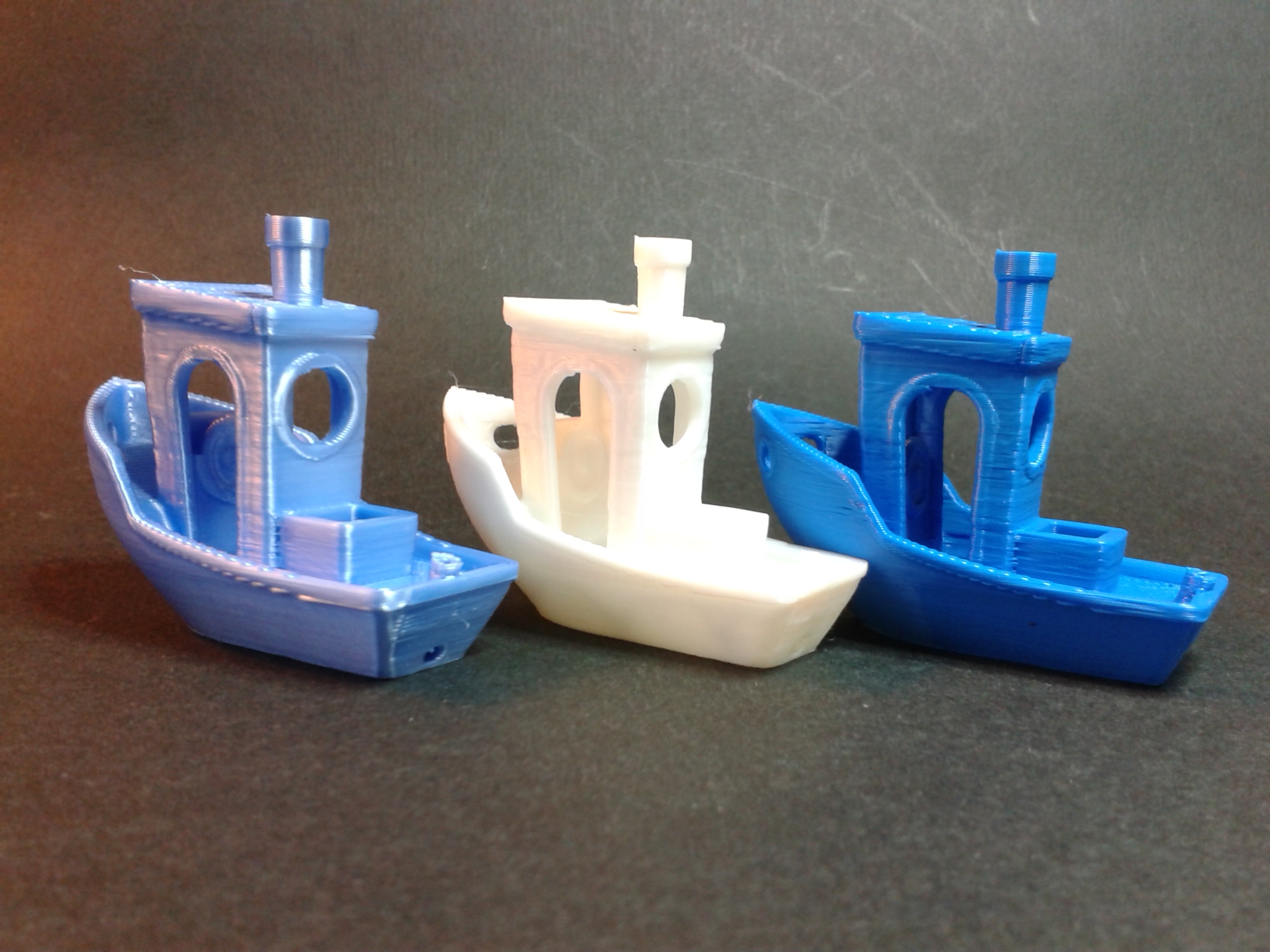

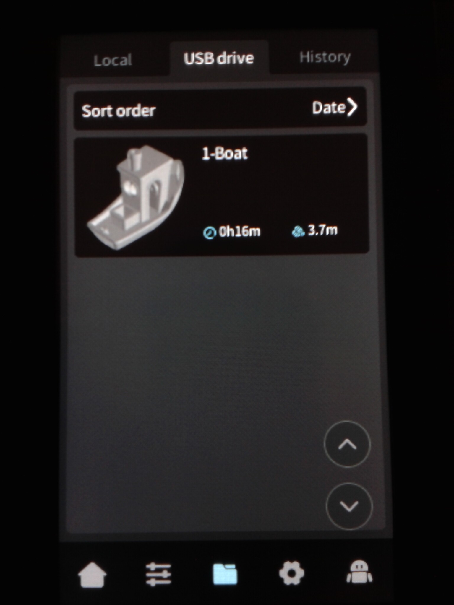

Sur la clé USB fournie se trouve un seul fichier d’impression de test, nommé “1-Boat.gcode”.
Lancement de l’impression via l’écran Nebula Pad après y avoir inséré la clé USB. J’ai décoché “Calibration” pour ne pas avoir de nouveau la détermination automatique du Z-Offset suivie du palpage complet du plateau. Un appui sur “Print” de l’écran va copier le fichier gcode dans la mémoire interne eMMC de 8 Go du Pad et démarre l’impression.
![Test Ender 3 V3 KE Print test 1 Boat.gcode IMG 20231219 121953](https://www.lesimprimantes3d.fr/wp-content/uploads/2024/01/Test-Ender-3_V3_KE-Print-test-1-Boat.gcode-IMG_20231219_121953-728x971.jpg)
![Test Ender 3 V3 KE Print test 1 Boat.gcode IMG 20231219 122404](https://www.lesimprimantes3d.fr/wp-content/uploads/2024/01/Test-Ender-3_V3_KE-Print-test-1-Boat.gcode-IMG_20231219_122404-728x971.jpg)
![Test Ender 3 V3 KE Print test 1 Boat.gcode IMG 20231219 122413](https://www.lesimprimantes3d.fr/wp-content/uploads/2024/01/Test-Ender-3_V3_KE-Print-test-1-Boat.gcode-IMG_20231219_122413-728x971.jpg)
![Test Ender 3 V3 KE Print test 1 Boat.gcode IMG 20231219 122422](https://www.lesimprimantes3d.fr/wp-content/uploads/2024/01/Test-Ender-3_V3_KE-Print-test-1-Boat.gcode-IMG_20231219_122422-728x971.jpg)
![Test Ender 3 V3 KE Print test 1 Boat.gcode IMG 20231219 122448](https://www.lesimprimantes3d.fr/wp-content/uploads/2024/01/Test-Ender-3_V3_KE-Print-test-1-Boat.gcode-IMG_20231219_122448-728x971.jpg)
![Test Ender 3 V3 KE Print test 1 Boat.gcode IMG 20231219 125114](https://www.lesimprimantes3d.fr/wp-content/uploads/2024/01/Test-Ender-3_V3_KE-Print-test-1-Boat.gcode-IMG_20231219_125114-728x971.jpg)
![Test Ender 3 V3 KE Print test 1 Boat.gcode IMG 20231219 125121](https://www.lesimprimantes3d.fr/wp-content/uploads/2024/01/Test-Ender-3_V3_KE-Print-test-1-Boat.gcode-IMG_20231219_125121-728x971.jpg)
![Test Ender 3 V3 KE Print test 1 Boat.gcode PLA Silk bleu ArianePlast IMG 20231219 125144](https://www.lesimprimantes3d.fr/wp-content/uploads/2024/01/Test-Ender-3_V3_KE-Print-test-1-Boat.gcode-PLA_Silk_bleu_ArianePlast-IMG_20231219_125144-728x546.jpg)
![Test Ender 3 V3 KE Print test 1 Boat.gcode PLA Silk bleu ArianePlast IMG 20231219 125154](https://www.lesimprimantes3d.fr/wp-content/uploads/2024/01/Test-Ender-3_V3_KE-Print-test-1-Boat.gcode-PLA_Silk_bleu_ArianePlast-IMG_20231219_125154-728x546.jpg)

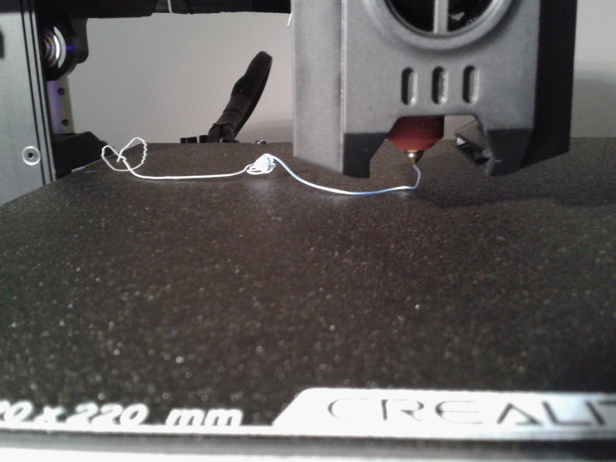

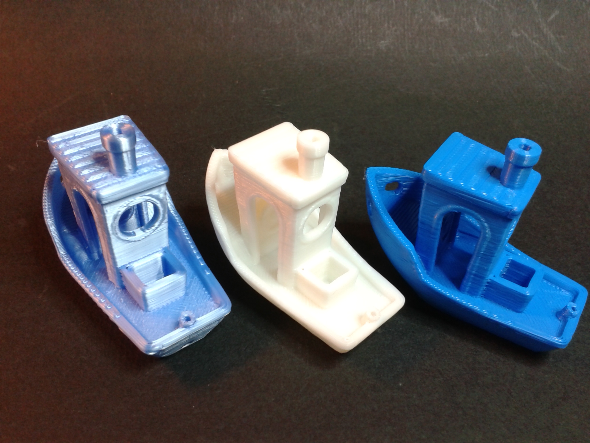

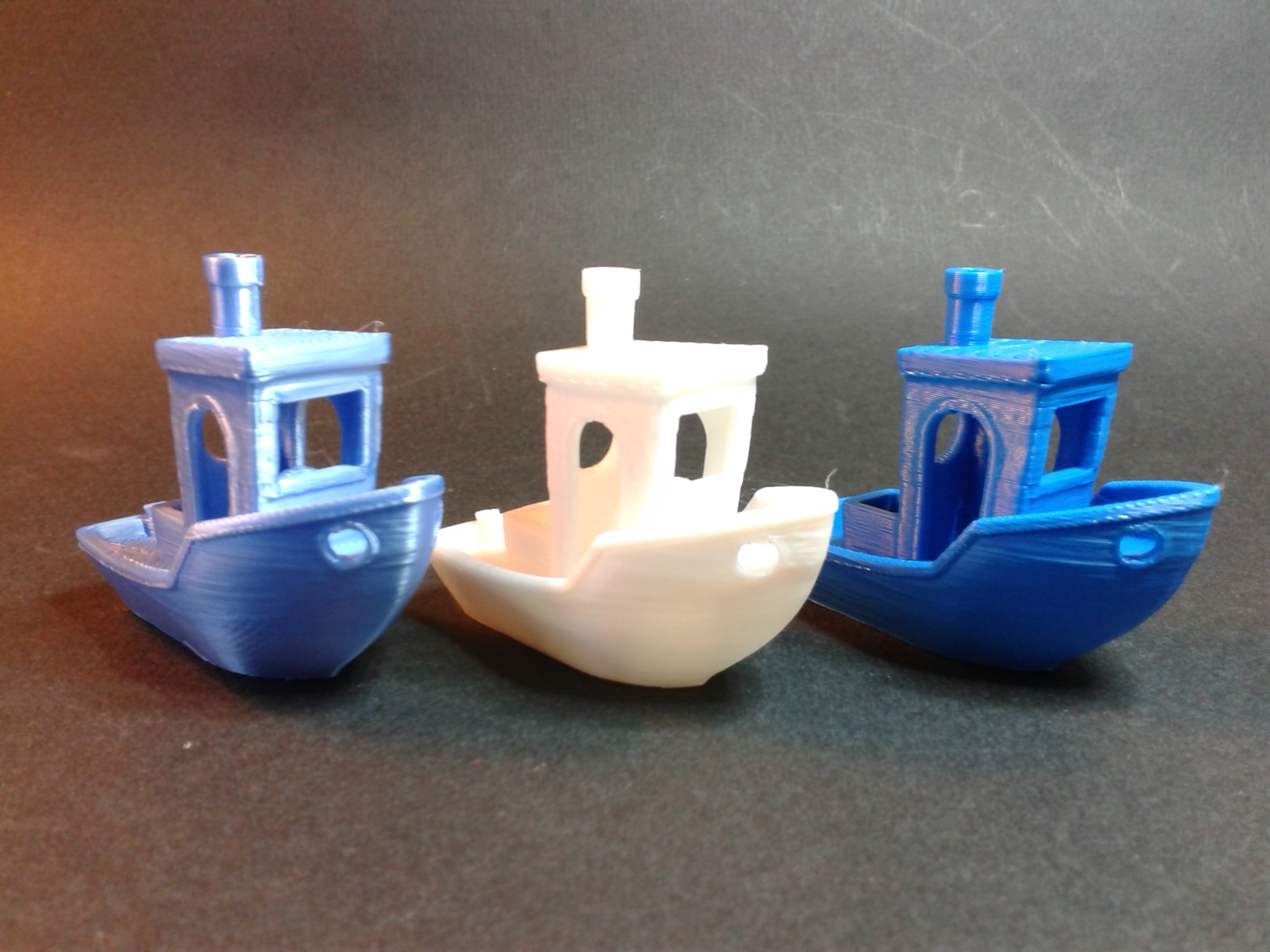

D’après l’historique d’impression de l’interface web ou de l’interface de contrôle sous Creality Print, l’impression de ce Benchy boat a duré 19 minutes et 18 secondes.
J’ai effectué plusieurs fois cette impression avec différent filaments. PLA Silk bleu ArianePlast, Hyper PLA blanc Creality et Hyper PLA bleu Creality.
![Test Ender 3 V3 KE Print test 1 Boat.gcode IMG 20240107 161112](https://www.lesimprimantes3d.fr/wp-content/uploads/2024/01/Test-Ender-3_V3_KE-Print-test-1-Boat.gcode-IMG_20240107_161112-728x546.jpg)
![Test Ender 3 V3 KE Print test 1 Boat.gcode IMG 20240107 161129](https://www.lesimprimantes3d.fr/wp-content/uploads/2024/01/Test-Ender-3_V3_KE-Print-test-1-Boat.gcode-IMG_20240107_161129-728x546.jpg)
![Test Ender 3 V3 KE Print test 1 Boat.gcode IMG 20240107 161149](https://www.lesimprimantes3d.fr/wp-content/uploads/2024/01/Test-Ender-3_V3_KE-Print-test-1-Boat.gcode-IMG_20240107_161149-728x546.jpg)
![Test Ender 3 V3 KE Print test 1 Boat.gcode IMG 20240107 161201](https://www.lesimprimantes3d.fr/wp-content/uploads/2024/01/Test-Ender-3_V3_KE-Print-test-1-Boat.gcode-IMG_20240107_161201-728x546.jpg)
![Test Ender 3 V3 KE Print test 1 Boat.gcode IMG 20240107 161213](https://www.lesimprimantes3d.fr/wp-content/uploads/2024/01/Test-Ender-3_V3_KE-Print-test-1-Boat.gcode-IMG_20240107_161213-728x546.jpg)
![Test Ender 3 V3 KE Print test 1 Boat.gcode IMG 20240107 161222](https://www.lesimprimantes3d.fr/wp-content/uploads/2024/01/Test-Ender-3_V3_KE-Print-test-1-Boat.gcode-IMG_20240107_161222-728x546.jpg)
![Test Ender 3 V3 KE Print test 1 Boat.gcode IMG 20240107 161238](https://www.lesimprimantes3d.fr/wp-content/uploads/2024/01/Test-Ender-3_V3_KE-Print-test-1-Boat.gcode-IMG_20240107_161238-728x546.jpg)
![Test Ender 3 V3 KE Print test 1 Boat.gcode IMG 20240107 161307](https://www.lesimprimantes3d.fr/wp-content/uploads/2024/01/Test-Ender-3_V3_KE-Print-test-1-Boat.gcode-IMG_20240107_161307-728x546.jpg)
Les résultats d’impression même s’ils ne sont pas parfaits, me semblent, avec les paramètres par défaut (“pressure advance” et “input shaping”(“compensation de la résonance”) pour Klipper spécifié avec des valeurs prédéfinies par Creality) très honorable pour cette vitesse d’impression.

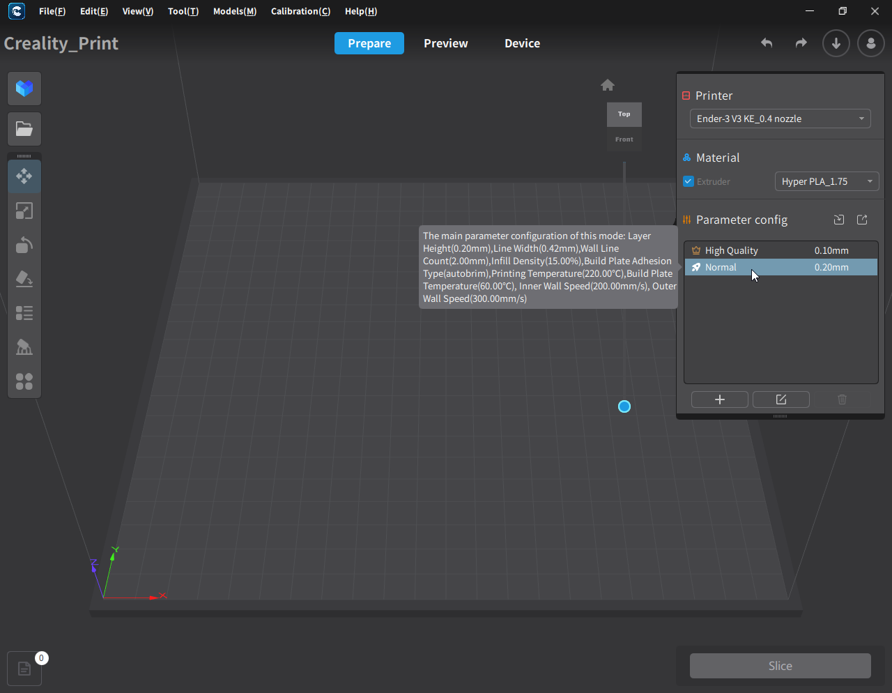

D’autres impressions en PLA
Pour l’ensemble des impressions réalisées, j’ai utilisé Creality Print v4.3.8 sur Windows avec un profil de qualité “Normal” selon ces paramètres détaillés :
- Vitesse d’impression du remplissage : 300 mm/s
- Vitesse d’impression des parois externes : 200 mm/s
- Vitesse d’impression des parois internes : 300 mm/s
- Vitesse d’impression des couches du dessus et du dessous : 200 mm/s
- Vitesse de déplacement : 300 mm/s
- Vitesse d’impression lors de la couche initiale : 100 mm/s
- Vitesse de déplacement lors de la couche initiale : 300 mm/s
Vitesses qui seront limitées, lors du découpage, par la vitesse volumétrique maximale du profil matériau utilisé. Par exemple le profil matériau “CR-PLA_1.75” a une vitesse volumétrique maximale de 20.00 mm³/s alors que le profil matériau “Hyper PLA_1.75” offre une vitesse volumétrique maximale 27.00 mm³/s.
Pour les filaments de type “Silk”, j’ai préféré désactiver l’option “Auto Temperature” afin d’éviter des changements de nuance de couleurs car pour certains filaments, la nuance de couleur varie en fonction de la température d’impression utilisée.

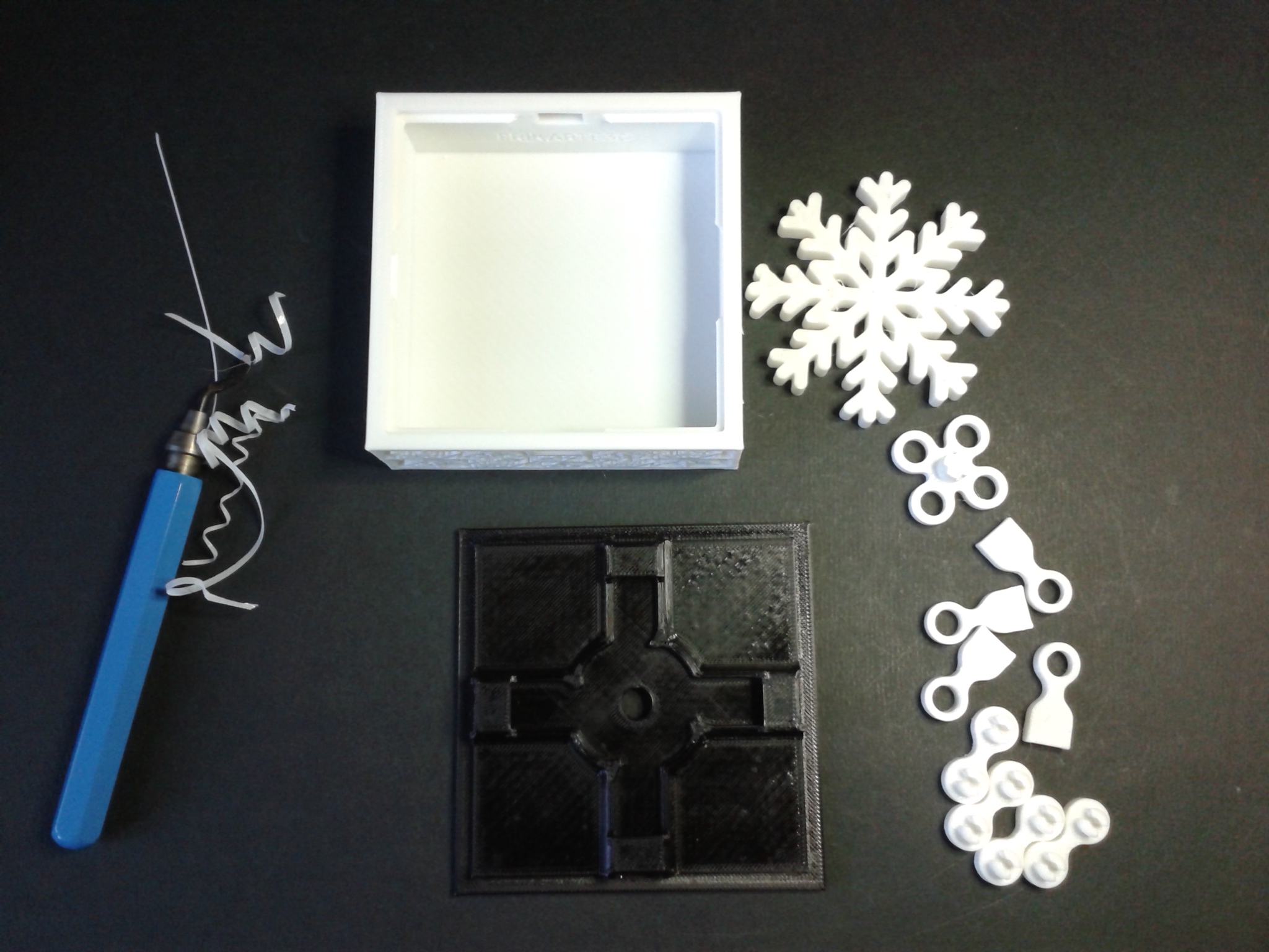

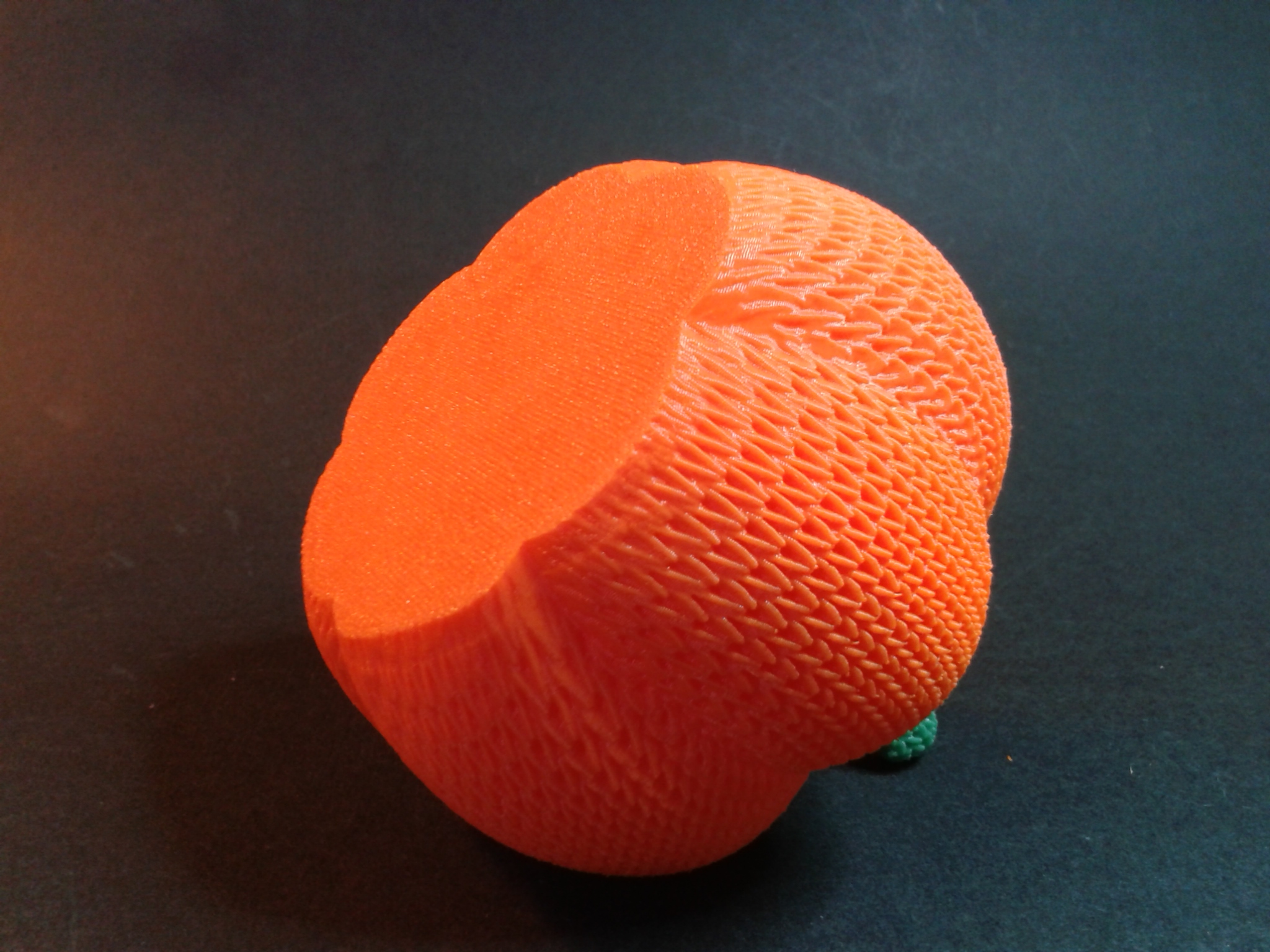

Bonhomme de neige
“Knitted Snowman” de “IK3D” (payant mais gratuit si on est abonné Creality Cloud Premium).
Filaments : PLA Wood Velleman, PLA Silk ArianePlast blanc, PLA Silk ArianePlast noir, PLA Eryone orange.
En cinq plateaux pour un total d’environ 5h04 d’impression.

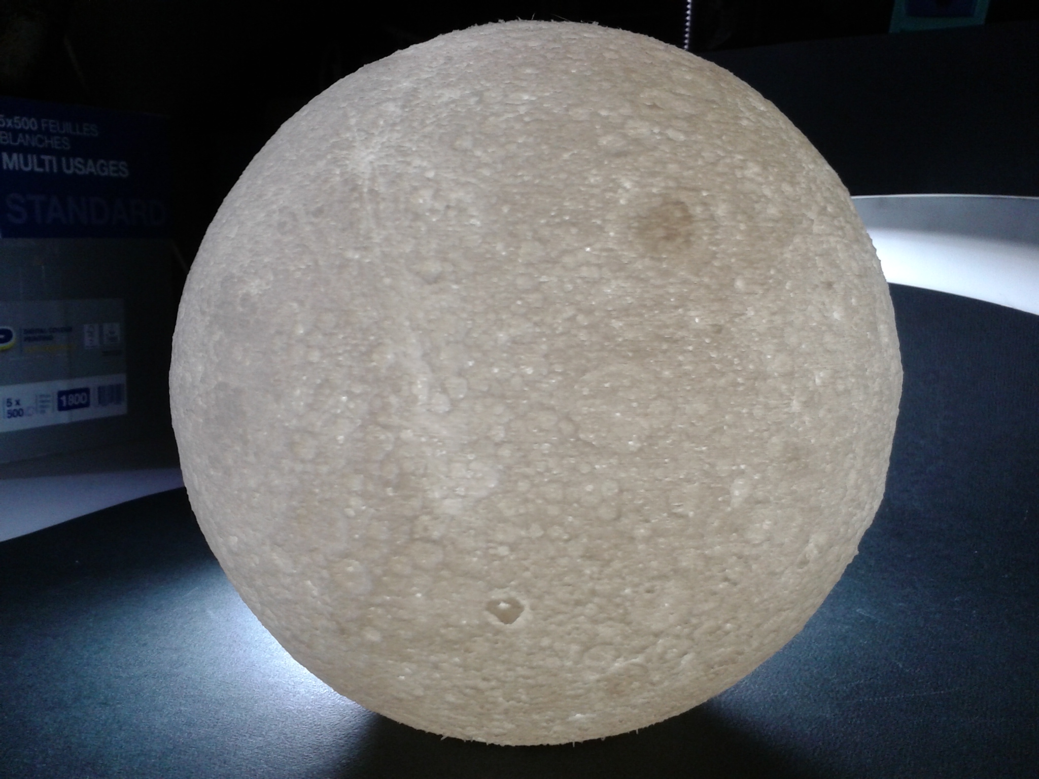

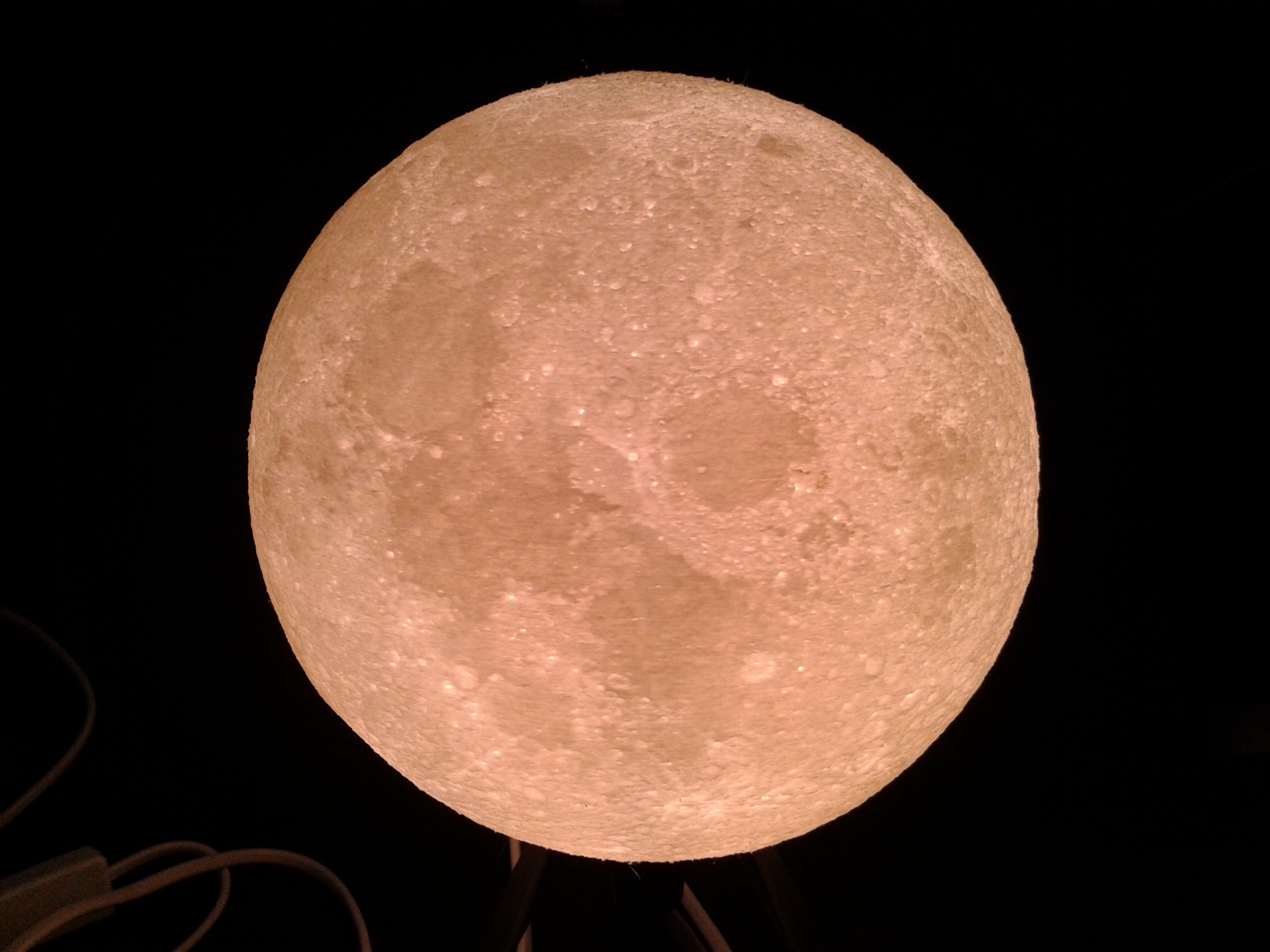

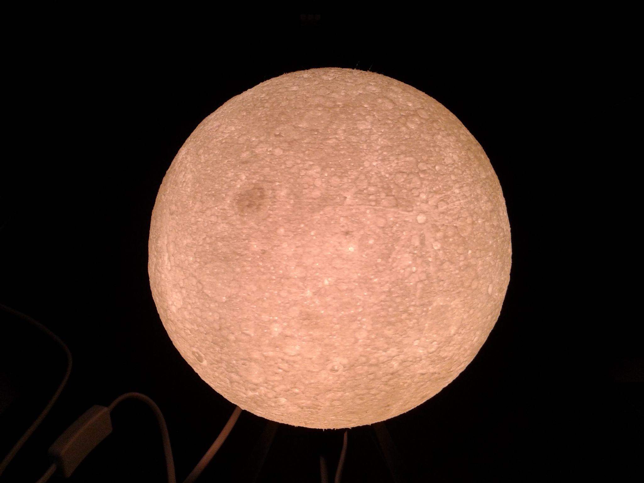

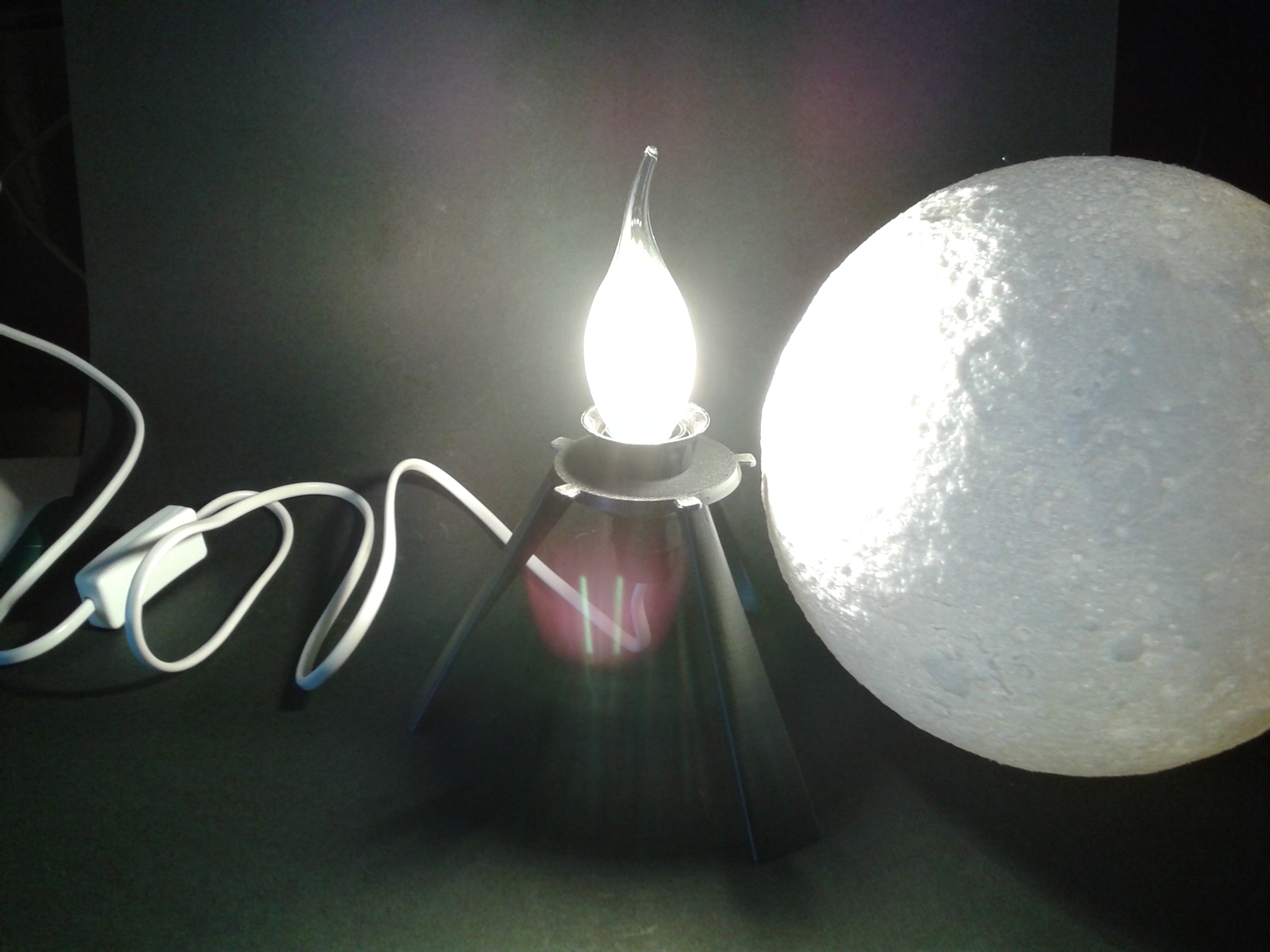

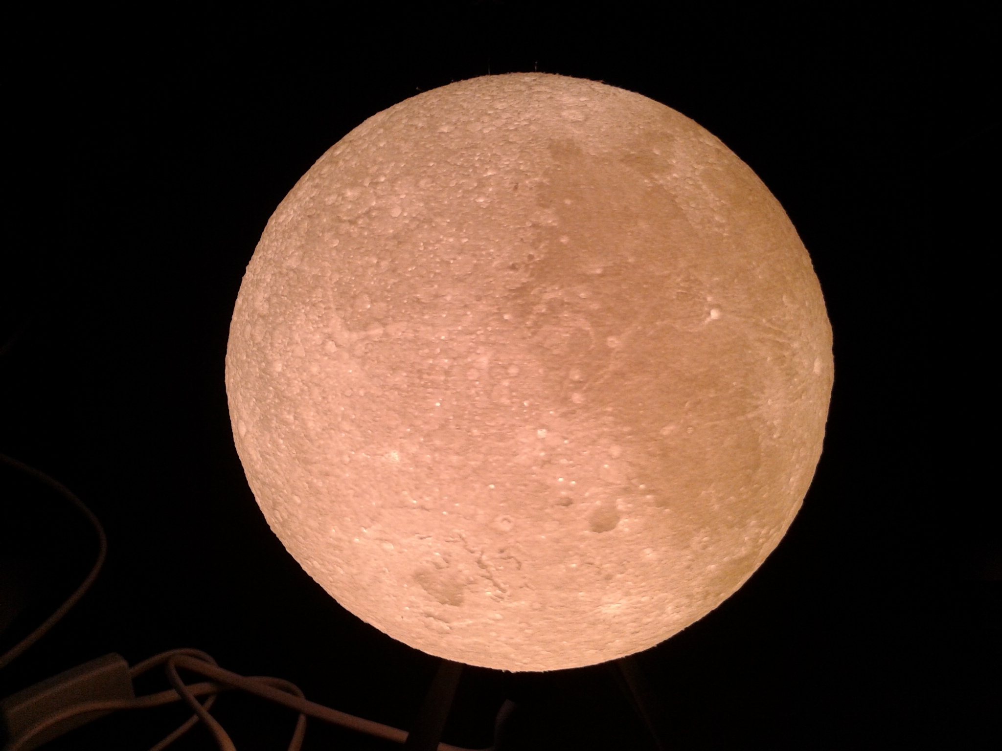

Lampe lune
“Designer Lithophane Moon Lamp” par “Frank Deschner”.

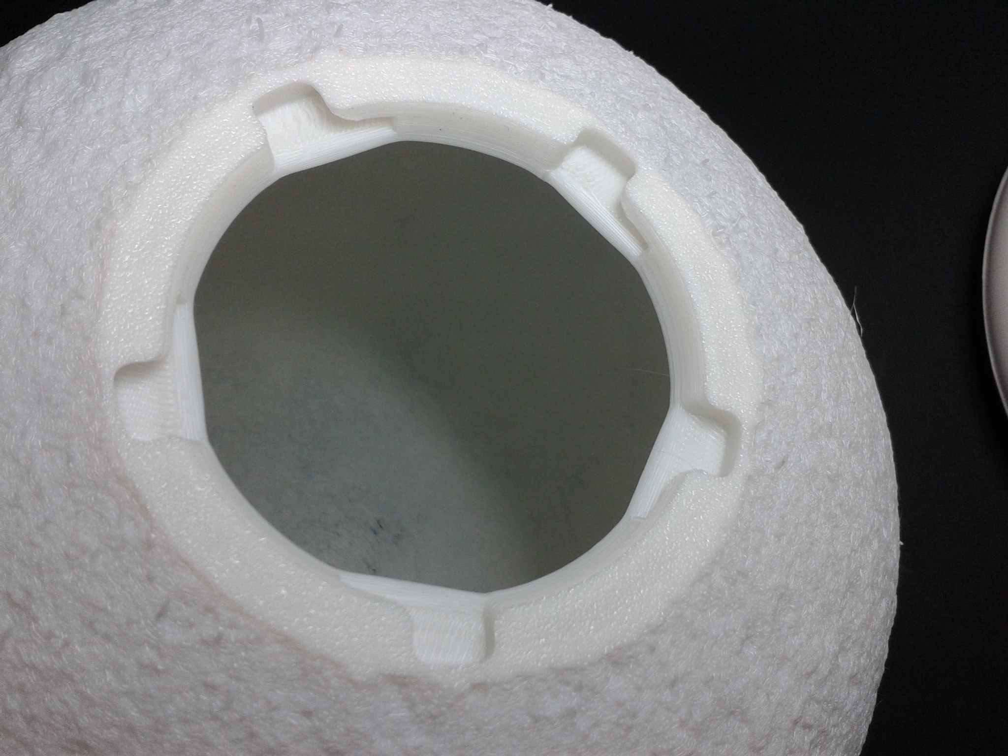

Le globe (échelle 100%, hauteur de couches 0.20 mm, remplissage 15%, 5 périmètres), filament Creality Hyper PLA blanc pour 25h48 d’impression.
La base (échelle 100%, hauteur de couches 0.15 mm, remplissage 30%, 3 périmètres), filament PLA recyclé ArianePlast. Durée d’impression : 2h26.
![Test Ender 3 V3 KE Print PLA Designer Lithophane Moon Lamp IMG 20231222 121351](https://www.lesimprimantes3d.fr/wp-content/uploads/2024/01/Test-Ender-3_V3_KE-Print-PLA-Designer_Lithophane_Moon_Lamp-IMG_20231222_121351-728x546.jpg)
![Test Ender 3 V3 KE Print PLA Designer Lithophane Moon Lamp IMG 20231222 121915](https://www.lesimprimantes3d.fr/wp-content/uploads/2024/01/Test-Ender-3_V3_KE-Print-PLA-Designer_Lithophane_Moon_Lamp-IMG_20231222_121915-728x546.jpg)
![Test Ender 3 V3 KE Print PLA Designer Lithophane Moon Lamp IMG 20231222 121938](https://www.lesimprimantes3d.fr/wp-content/uploads/2024/01/Test-Ender-3_V3_KE-Print-PLA-Designer_Lithophane_Moon_Lamp-IMG_20231222_121938-728x546.jpg)
![Test Ender 3 V3 KE Print PLA Designer Lithophane Moon Lamp IMG 20231222 144943](https://www.lesimprimantes3d.fr/wp-content/uploads/2024/01/Test-Ender-3_V3_KE-Print-PLA-Designer_Lithophane_Moon_Lamp-IMG_20231222_144943-728x546.jpg)
![Test Ender 3 V3 KE Print PLA Designer Lithophane Moon Lamp IMG 20231229 100737](https://www.lesimprimantes3d.fr/wp-content/uploads/2024/01/Test-Ender-3_V3_KE-Print-PLA-Designer_Lithophane_Moon_Lamp-IMG_20231229_100737-728x546.jpg)
![Test Ender 3 V3 KE Print PLA Designer Lithophane Moon Lamp IMG 20231229 100620](https://www.lesimprimantes3d.fr/wp-content/uploads/2024/01/Test-Ender-3_V3_KE-Print-PLA-Designer_Lithophane_Moon_Lamp-IMG_20231229_100620-728x546.jpg)
![Test Ender 3 V3 KE Print PLA Designer Lithophane Moon Lamp IMG 20231229 100629](https://www.lesimprimantes3d.fr/wp-content/uploads/2024/01/Test-Ender-3_V3_KE-Print-PLA-Designer_Lithophane_Moon_Lamp-IMG_20231229_100629-728x546.jpg)
![Test Ender 3 V3 KE Print PLA Designer Lithophane Moon Lamp IMG 20231229 100636](https://www.lesimprimantes3d.fr/wp-content/uploads/2024/01/Test-Ender-3_V3_KE-Print-PLA-Designer_Lithophane_Moon_Lamp-IMG_20231229_100636-728x546.jpg)
![Test Ender 3 V3 KE Print PLA Designer Lithophane Moon Lamp IMG 20231229 100653](https://www.lesimprimantes3d.fr/wp-content/uploads/2024/01/Test-Ender-3_V3_KE-Print-PLA-Designer_Lithophane_Moon_Lamp-IMG_20231229_100653-728x546.jpg)

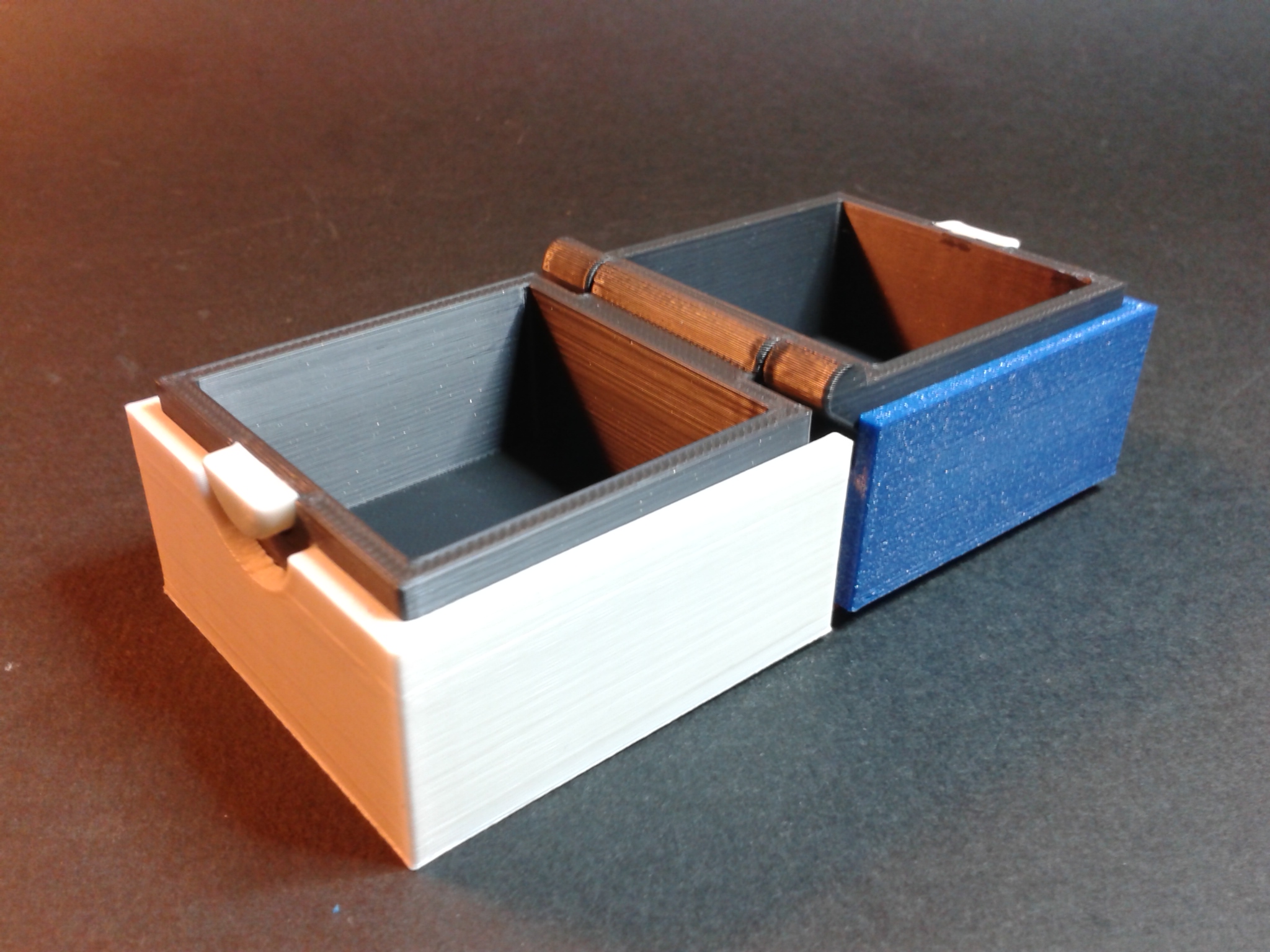

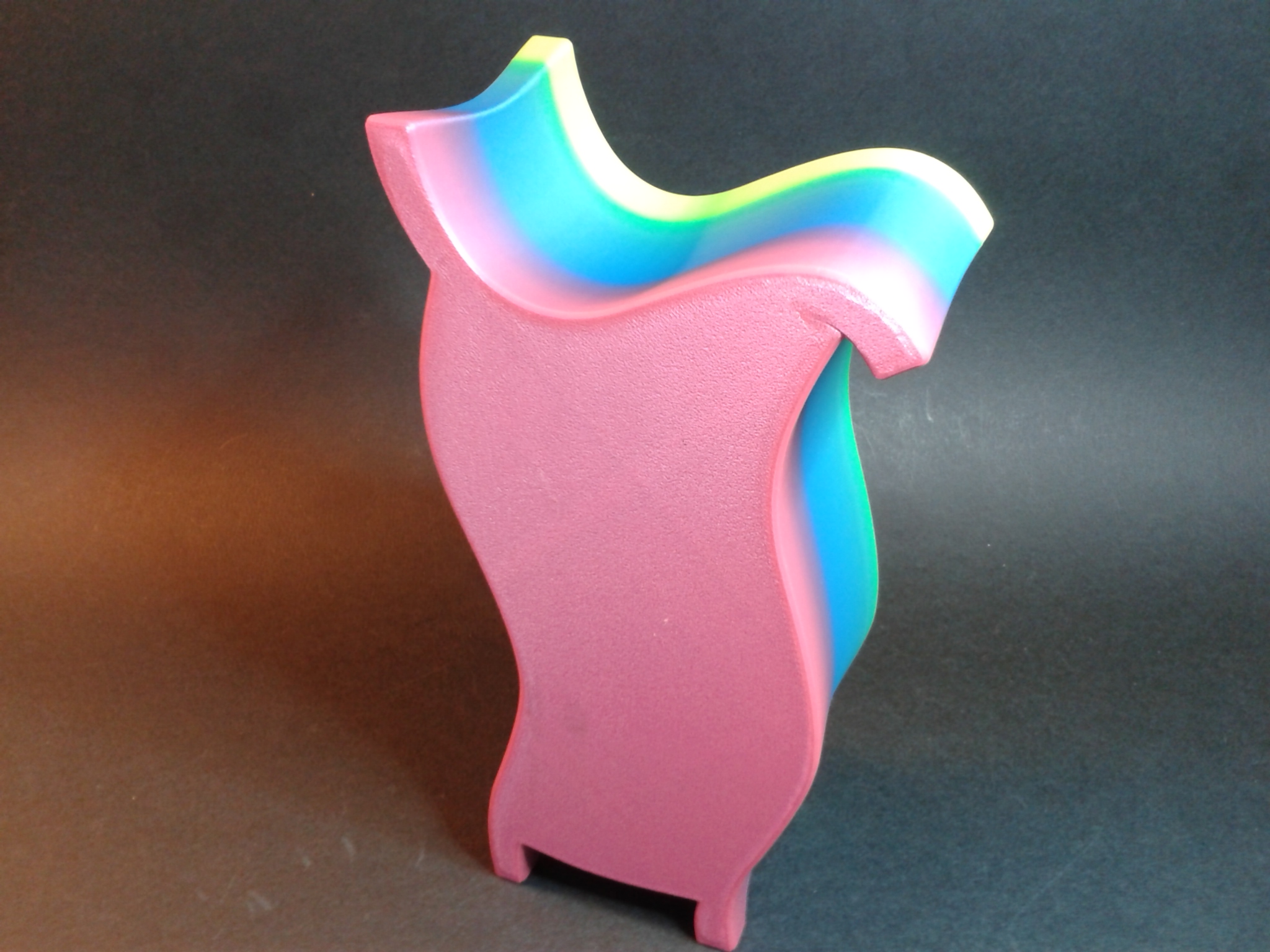

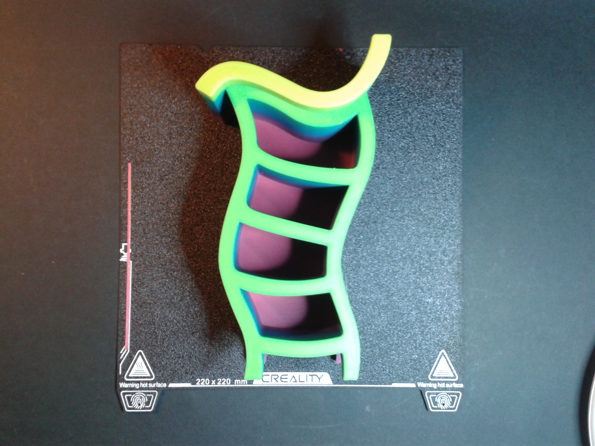

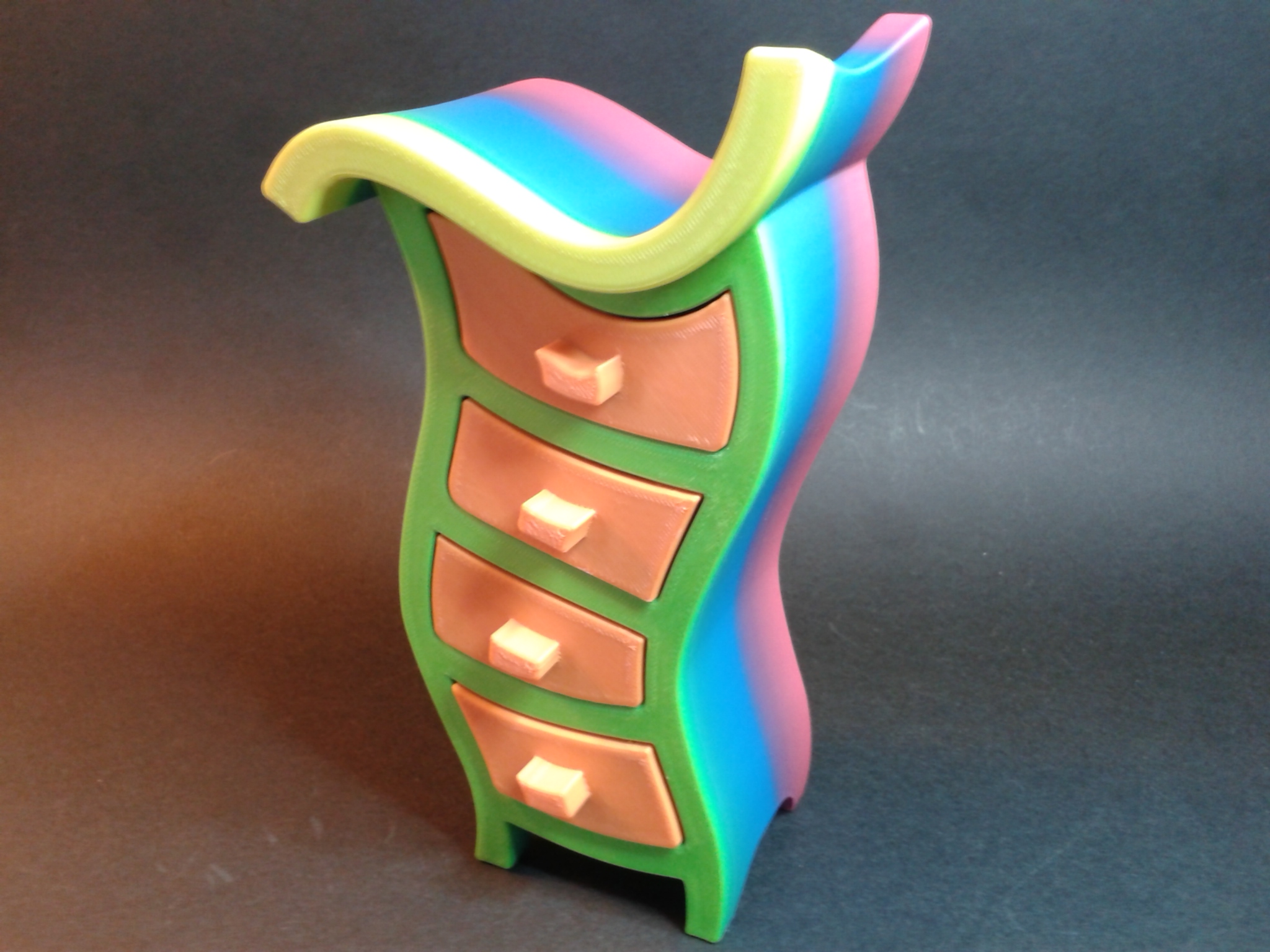

Etagère arc-en-ciel
“Wonkey Chest of Drawers” de “francfalco”
En deux impressions, le corps du meuble en 4h53, les tiroirs en 3h24 avec du CR-PLA rainbow de Creality.
![Test Ender 3 V3 KE Print PLA Wonkey Chest of Drawers IMG 20231223 053927](https://www.lesimprimantes3d.fr/wp-content/uploads/2024/01/Test-Ender-3_V3_KE-Print-PLA-Wonkey_Chest_of_Drawers-IMG_20231223_053927-728x546.jpg)
![Test Ender 3 V3 KE Print PLA Wonkey Chest of Drawers IMG 20231223 090828](https://www.lesimprimantes3d.fr/wp-content/uploads/2024/01/Test-Ender-3_V3_KE-Print-PLA-Wonkey_Chest_of_Drawers-IMG_20231223_090828-728x546.jpg)
![Test Ender 3 V3 KE Print PLA Wonkey Chest of Drawers IMG 20231223 090850](https://www.lesimprimantes3d.fr/wp-content/uploads/2024/01/Test-Ender-3_V3_KE-Print-PLA-Wonkey_Chest_of_Drawers-IMG_20231223_090850-728x546.jpg)
![Test Ender 3 V3 KE Print PLA Wonkey Chest of Drawers IMG 20231223 093332](https://www.lesimprimantes3d.fr/wp-content/uploads/2024/01/Test-Ender-3_V3_KE-Print-PLA-Wonkey_Chest_of_Drawers-IMG_20231223_093332-728x546.jpg)
![Test Ender 3 V3 KE Print PLA Wonkey Chest of Drawers IMG 20231223 093346](https://www.lesimprimantes3d.fr/wp-content/uploads/2024/01/Test-Ender-3_V3_KE-Print-PLA-Wonkey_Chest_of_Drawers-IMG_20231223_093346-728x546.jpg)
![Test Ender 3 V3 KE Print PLA Wonkey Chest of Drawers IMG 20231223 093401](https://www.lesimprimantes3d.fr/wp-content/uploads/2024/01/Test-Ender-3_V3_KE-Print-PLA-Wonkey_Chest_of_Drawers-IMG_20231223_093401-728x546.jpg)
![Test Ender 3 V3 KE Print PLA Wonkey Chest of Drawers IMG 20231223 093444](https://www.lesimprimantes3d.fr/wp-content/uploads/2024/01/Test-Ender-3_V3_KE-Print-PLA-Wonkey_Chest_of_Drawers-IMG_20231223_093444-728x546.jpg)
![Test Ender 3 V3 KE Print PLA Wonkey Chest of Drawers IMG 20231223 093548](https://www.lesimprimantes3d.fr/wp-content/uploads/2024/01/Test-Ender-3_V3_KE-Print-PLA-Wonkey_Chest_of_Drawers-IMG_20231223_093548-728x546.jpg)
![Test Ender 3 V3 KE Print PLA Wonkey Chest of Drawers IMG 20231223 093635](https://www.lesimprimantes3d.fr/wp-content/uploads/2024/01/Test-Ender-3_V3_KE-Print-PLA-Wonkey_Chest_of_Drawers-IMG_20231223_093635-728x546.jpg)

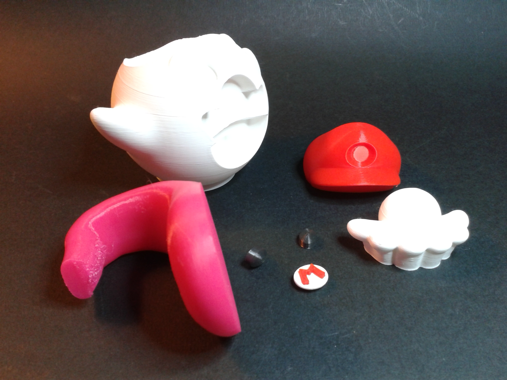

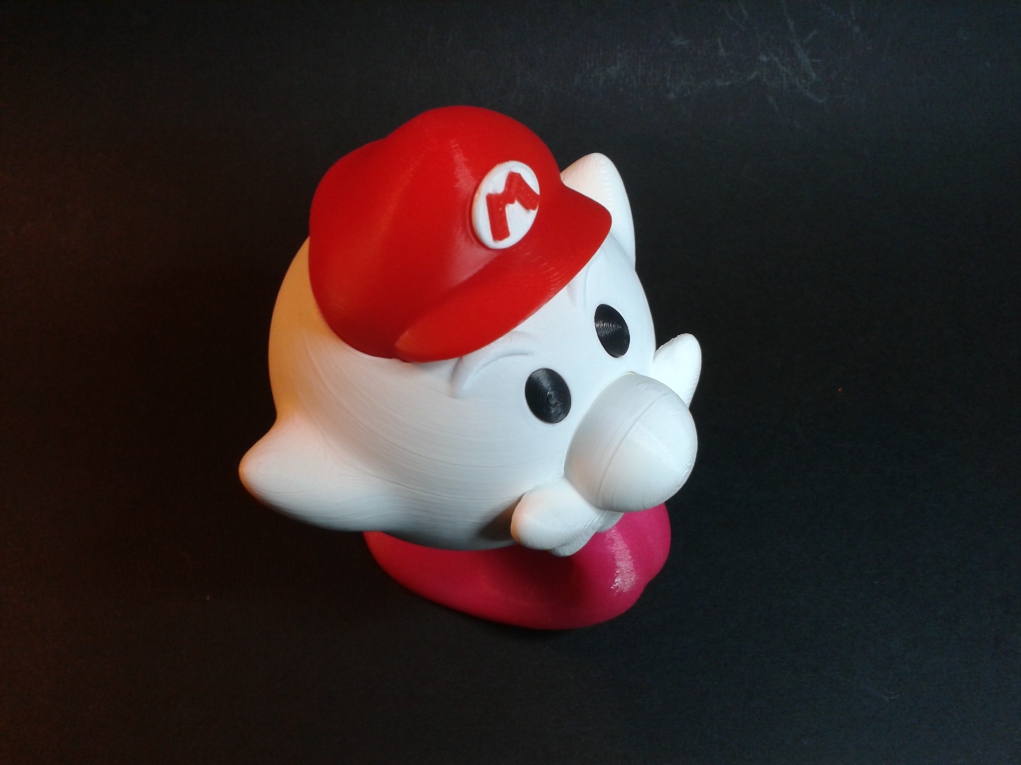

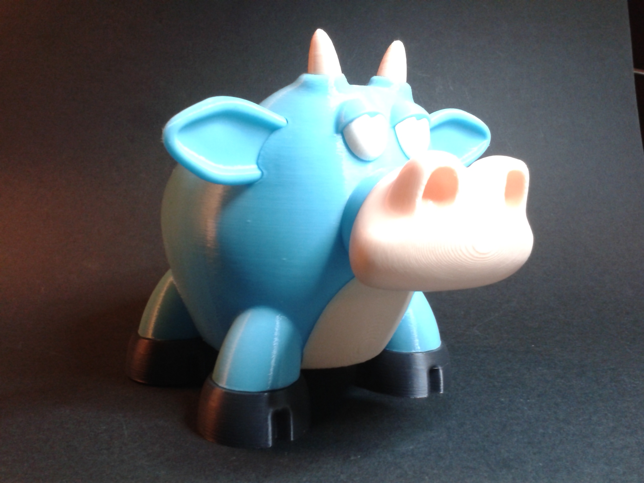

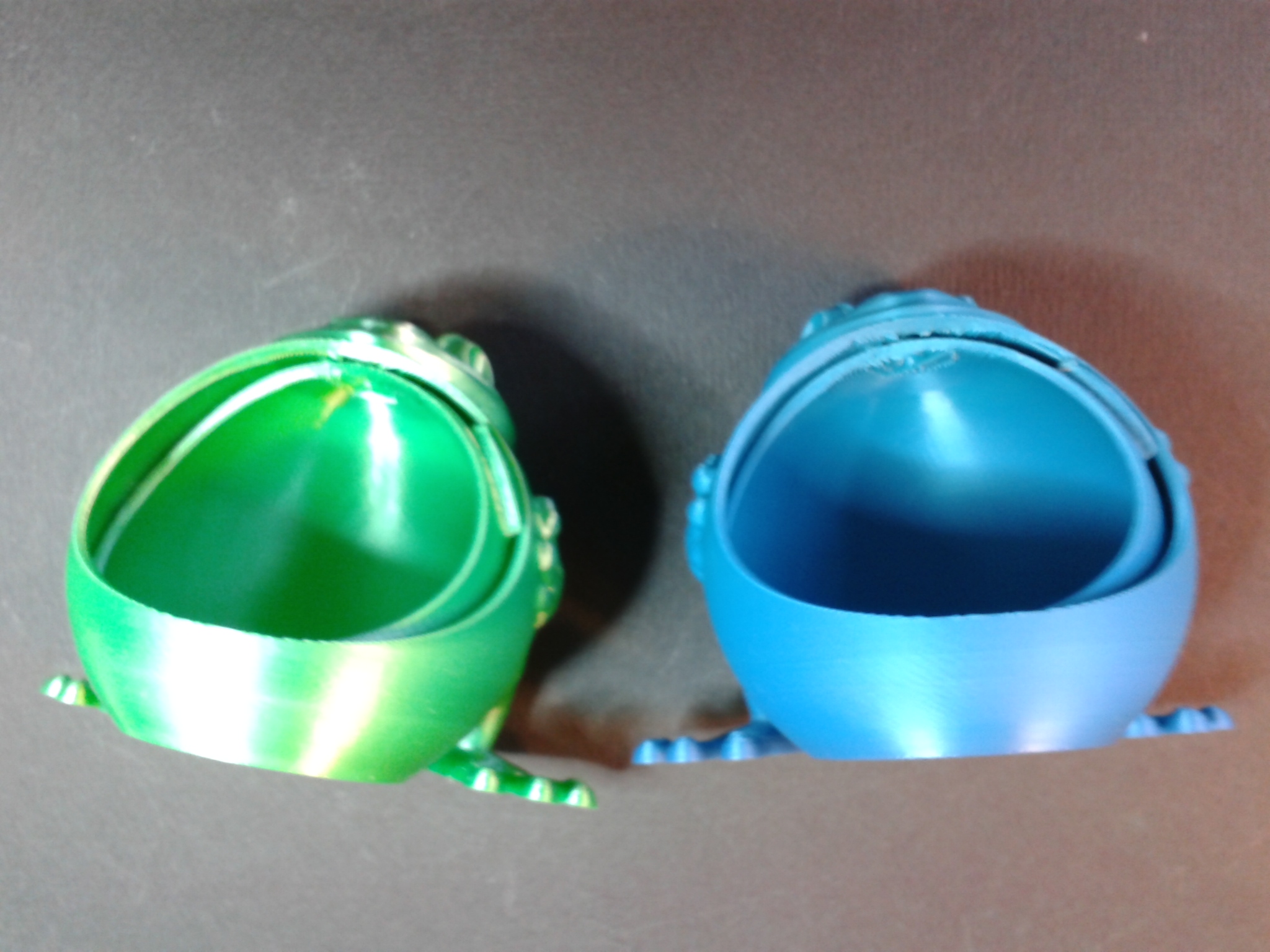

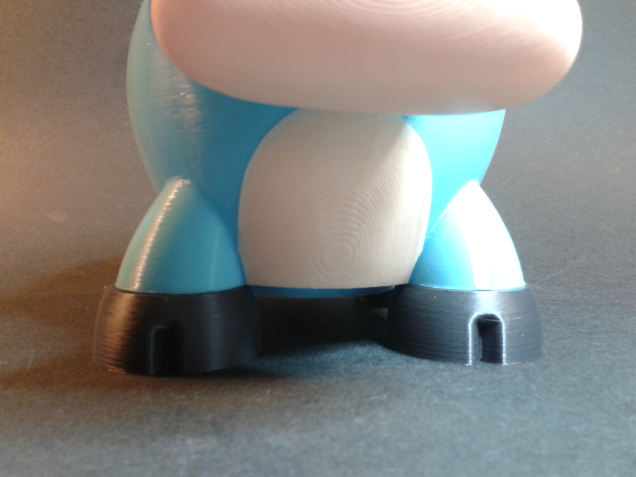

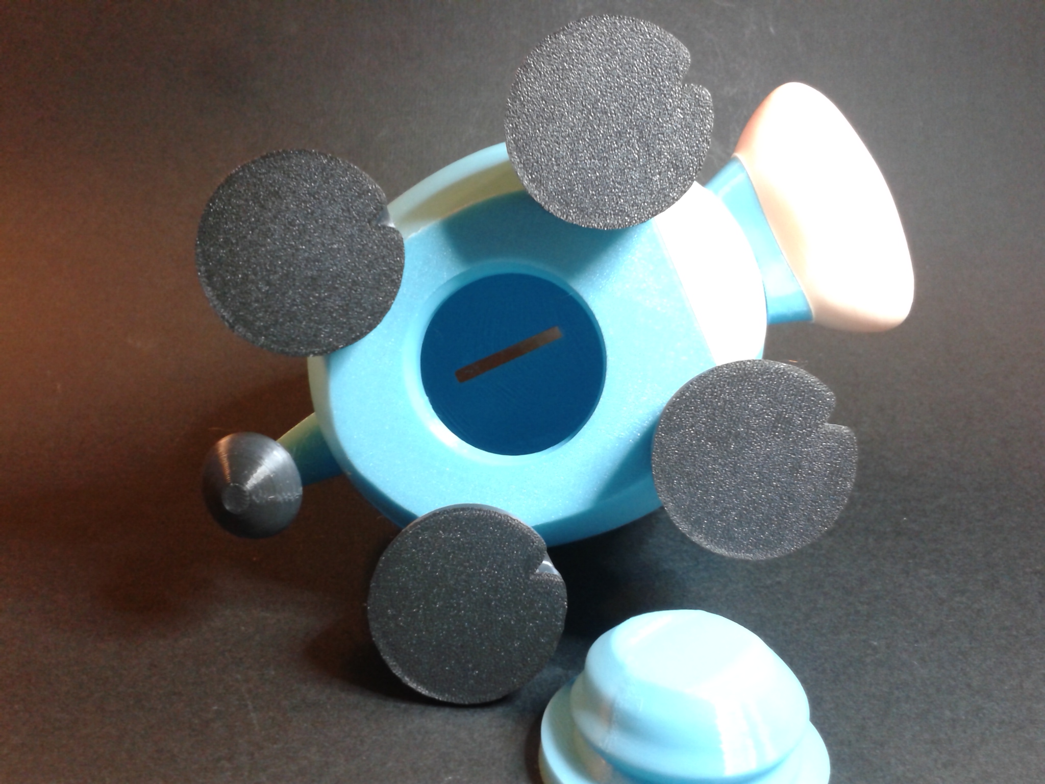

Tirelire vache
“Tirelire Meuuuh” de “didoff” (payant 6€ + TVA)
En six plateaux, pour un total d’environ 8 heures d’impression.
Filaments : PLA recyclé ArianePlast, PLA+ blanc ArianePlast, PLA Skin color Velleman, PLA Light blue Velleman.
![Test Ender 3 V3 KE Print PLA TIRELIRE MEUUUH. IMG 20231230 203322](https://www.lesimprimantes3d.fr/wp-content/uploads/2024/01/Test-Ender-3_V3_KE-Print-PLA-TIRELIRE_MEUUUH.-IMG_20231230_203322-728x546.jpg)
![Test Ender 3 V3 KE Print PLA TIRELIRE MEUUUH. IMG 20231230 203400](https://www.lesimprimantes3d.fr/wp-content/uploads/2024/01/Test-Ender-3_V3_KE-Print-PLA-TIRELIRE_MEUUUH.-IMG_20231230_203400-728x546.jpg)
![Test Ender 3 V3 KE Print PLA TIRELIRE MEUUUH. IMG 20231230 203426](https://www.lesimprimantes3d.fr/wp-content/uploads/2024/01/Test-Ender-3_V3_KE-Print-PLA-TIRELIRE_MEUUUH.-IMG_20231230_203426-728x546.jpg)

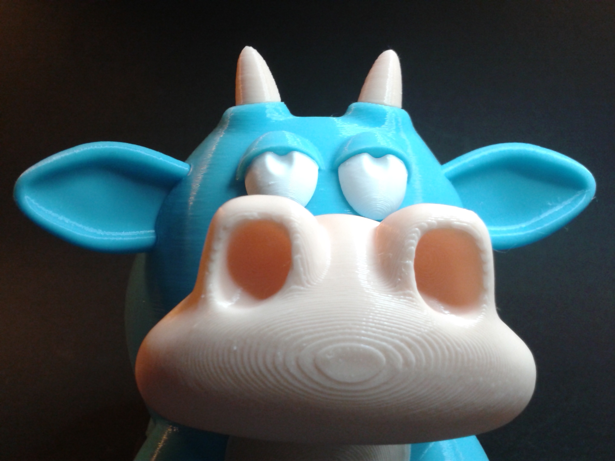

![Test Ender 3 V3 KE Print PLA TIRELIRE MEUUUH. IMG 20231230 203501](https://www.lesimprimantes3d.fr/wp-content/uploads/2024/01/Test-Ender-3_V3_KE-Print-PLA-TIRELIRE_MEUUUH.-IMG_20231230_203501-728x546.jpg)
![Test Ender 3 V3 KE Print PLA TIRELIRE MEUUUH. IMG 20231230 203553](https://www.lesimprimantes3d.fr/wp-content/uploads/2024/01/Test-Ender-3_V3_KE-Print-PLA-TIRELIRE_MEUUUH.-IMG_20231230_203553-728x546.jpg)
![Test Ender 3 V3 KE Print PLA TIRELIRE MEUUUH. IMG 20231230 203602](https://www.lesimprimantes3d.fr/wp-content/uploads/2024/01/Test-Ender-3_V3_KE-Print-PLA-TIRELIRE_MEUUUH.-IMG_20231230_203602-728x546.jpg)

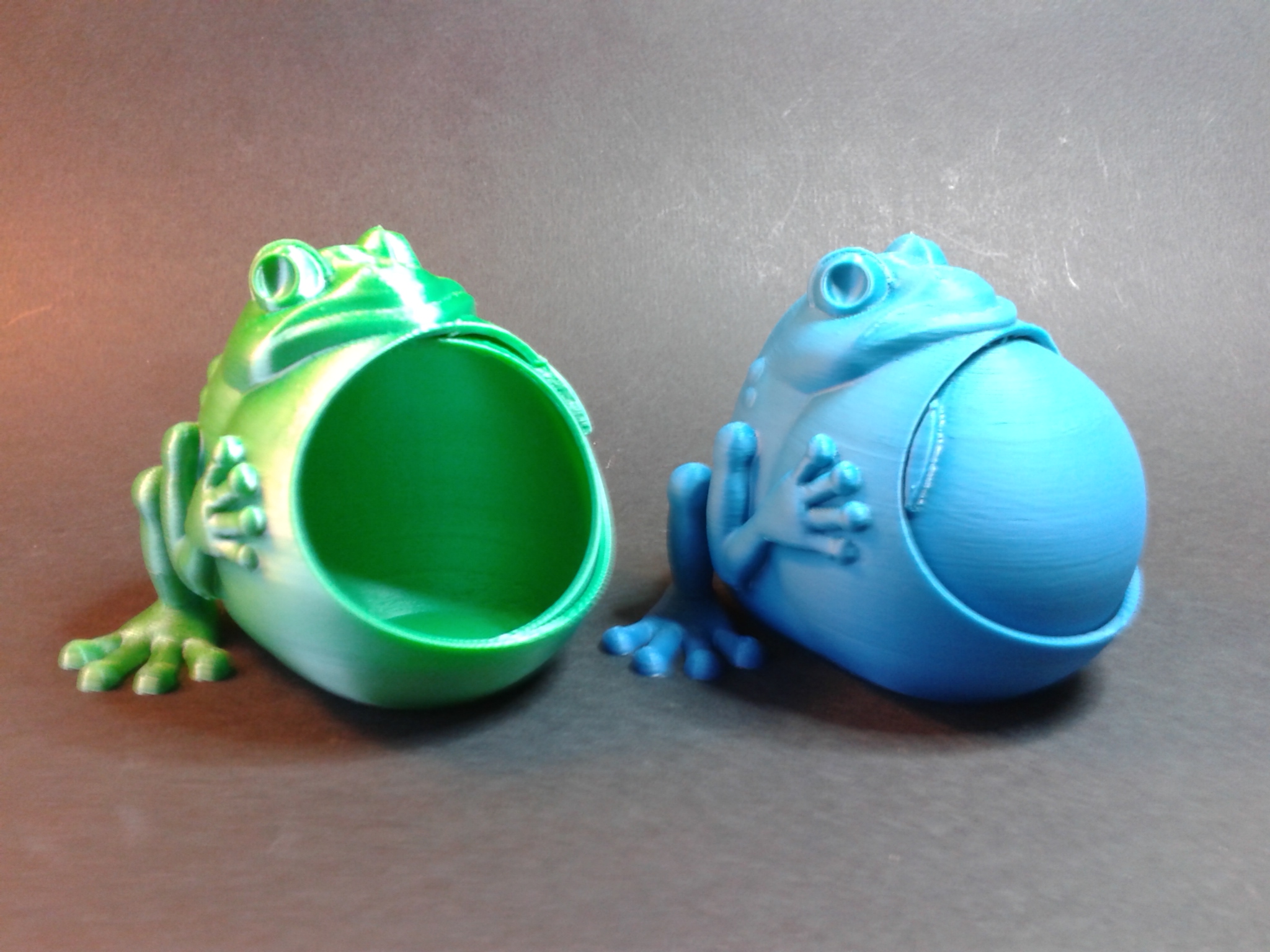

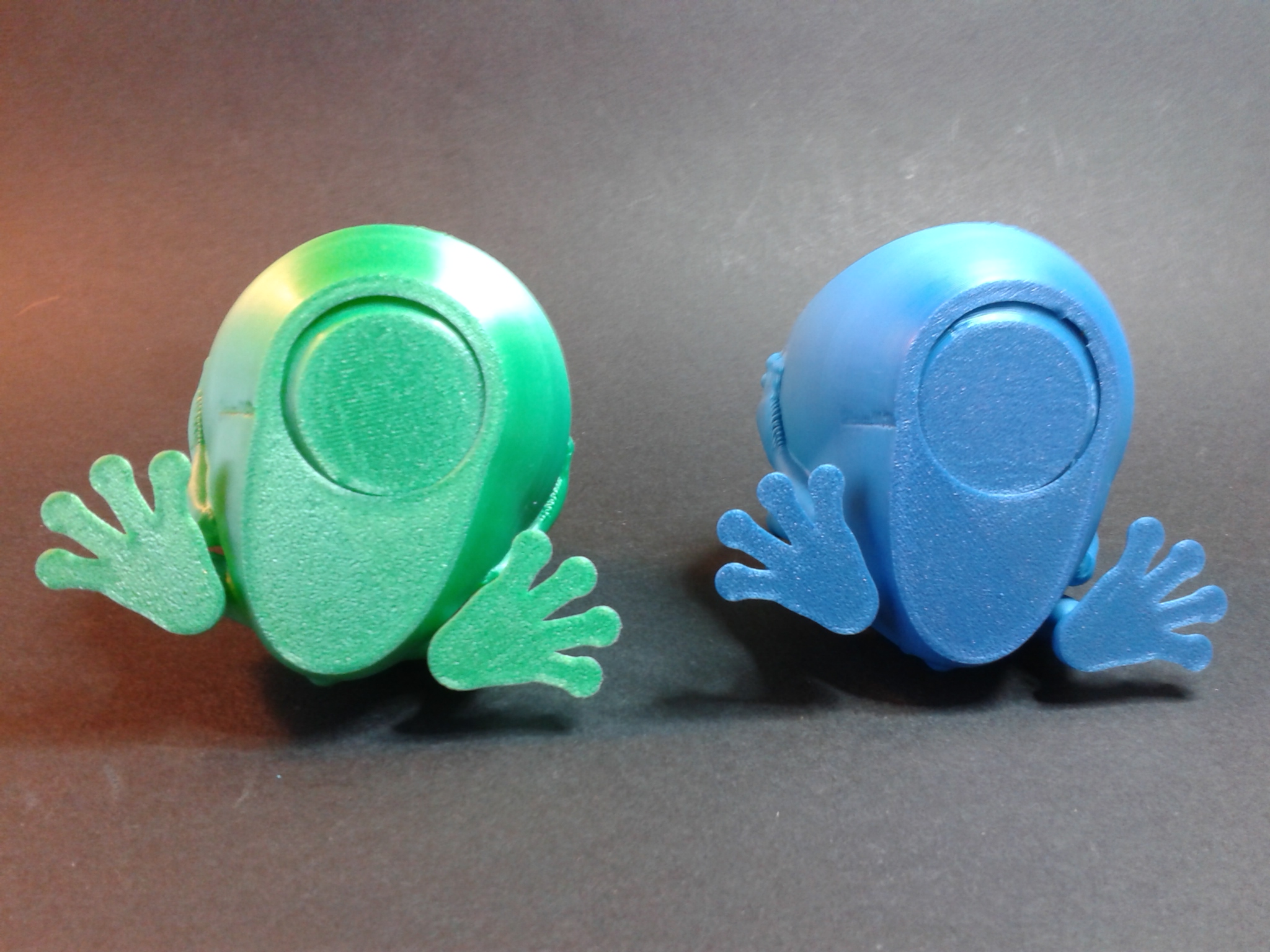

Grenouilles range bijoux
“Frog keeps jewelry (not support)” de “Aslan3D” (payant sauf pour les abonnés Premium Creality Cloud).
Environ 2h02 pour une impression en filament PLA Silk vert ArianePlast et une autre en CR-PLA rainbow Creality.
![Test Ender 3 V3 KE Print PLA Frog keeps jewelry not support IMG 20231228 144528](https://www.lesimprimantes3d.fr/wp-content/uploads/2024/01/Test-Ender-3_V3_KE-Print-PLA-Frog_keeps_jewelry_not_support-IMG_20231228_144528-728x546.jpg)
![Test Ender 3 V3 KE Print PLA Frog keeps jewelry not support IMG 20231228 144541](https://www.lesimprimantes3d.fr/wp-content/uploads/2024/01/Test-Ender-3_V3_KE-Print-PLA-Frog_keeps_jewelry_not_support-IMG_20231228_144541-728x546.jpg)
![Test Ender 3 V3 KE Print PLA Frog keeps jewelry not support IMG 20231228 144600](https://www.lesimprimantes3d.fr/wp-content/uploads/2024/01/Test-Ender-3_V3_KE-Print-PLA-Frog_keeps_jewelry_not_support-IMG_20231228_144600-728x546.jpg)
![Test Ender 3 V3 KE Print PLA Frog keeps jewelry not support IMG 20231228 144614](https://www.lesimprimantes3d.fr/wp-content/uploads/2024/01/Test-Ender-3_V3_KE-Print-PLA-Frog_keeps_jewelry_not_support-IMG_20231228_144614-728x546.jpg)
![Test Ender 3 V3 KE Print PLA Frog keeps jewelry not support IMG 20231228 144645](https://www.lesimprimantes3d.fr/wp-content/uploads/2024/01/Test-Ender-3_V3_KE-Print-PLA-Frog_keeps_jewelry_not_support-IMG_20231228_144645-728x546.jpg)
![Test Ender 3 V3 KE Print PLA Frog keeps jewelry not support IMG 20231228 144714](https://www.lesimprimantes3d.fr/wp-content/uploads/2024/01/Test-Ender-3_V3_KE-Print-PLA-Frog_keeps_jewelry_not_support-IMG_20231228_144714-728x546.jpg)

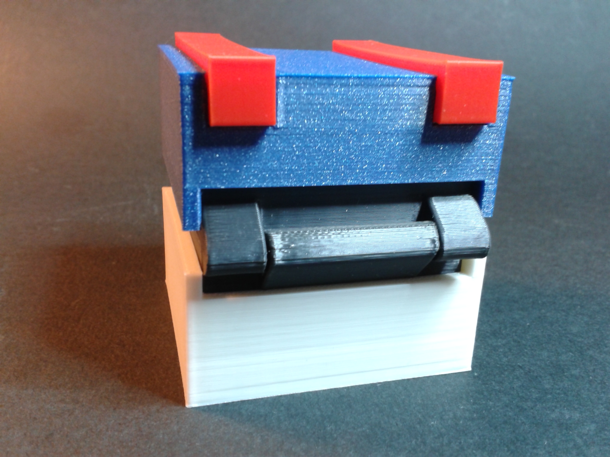

Conteneur cube
“The great cube container” de “PressPrint” (gratuit avec Creality Cloud Premium).
En cinq plateaux, pour un total de 2h32 min d’impression.
Filaments : PLA rouge Velleman, PLA blanc ArianePlast, PLA bleu métallisé ArianePlast, PLA recyclé ArianePlast.
![Test Ender 3 V3 KE Print PLA the great cube container IMG 20231228 173911](https://www.lesimprimantes3d.fr/wp-content/uploads/2024/01/Test-Ender-3_V3_KE-Print-PLA-the_great_cube_container-IMG_20231228_173911-728x546.jpg)
![Test Ender 3 V3 KE Print PLA the great cube container IMG 20231228 173920](https://www.lesimprimantes3d.fr/wp-content/uploads/2024/01/Test-Ender-3_V3_KE-Print-PLA-the_great_cube_container-IMG_20231228_173920-728x546.jpg)
![Test Ender 3 V3 KE Print PLA the great cube container IMG 20231228 173928](https://www.lesimprimantes3d.fr/wp-content/uploads/2024/01/Test-Ender-3_V3_KE-Print-PLA-the_great_cube_container-IMG_20231228_173928-728x546.jpg)
![Test Ender 3 V3 KE Print PLA the great cube container IMG 20231228 173940](https://www.lesimprimantes3d.fr/wp-content/uploads/2024/01/Test-Ender-3_V3_KE-Print-PLA-the_great_cube_container-IMG_20231228_173940-728x546.jpg)
![Test Ender 3 V3 KE Print PLA the great cube container IMG 20231228 174012](https://www.lesimprimantes3d.fr/wp-content/uploads/2024/01/Test-Ender-3_V3_KE-Print-PLA-the_great_cube_container-IMG_20231228_174012-728x546.jpg)
![Test Ender 3 V3 KE Print PLA the great cube container IMG 20231228 174036](https://www.lesimprimantes3d.fr/wp-content/uploads/2024/01/Test-Ender-3_V3_KE-Print-PLA-the_great_cube_container-IMG_20231228_174036-728x546.jpg)

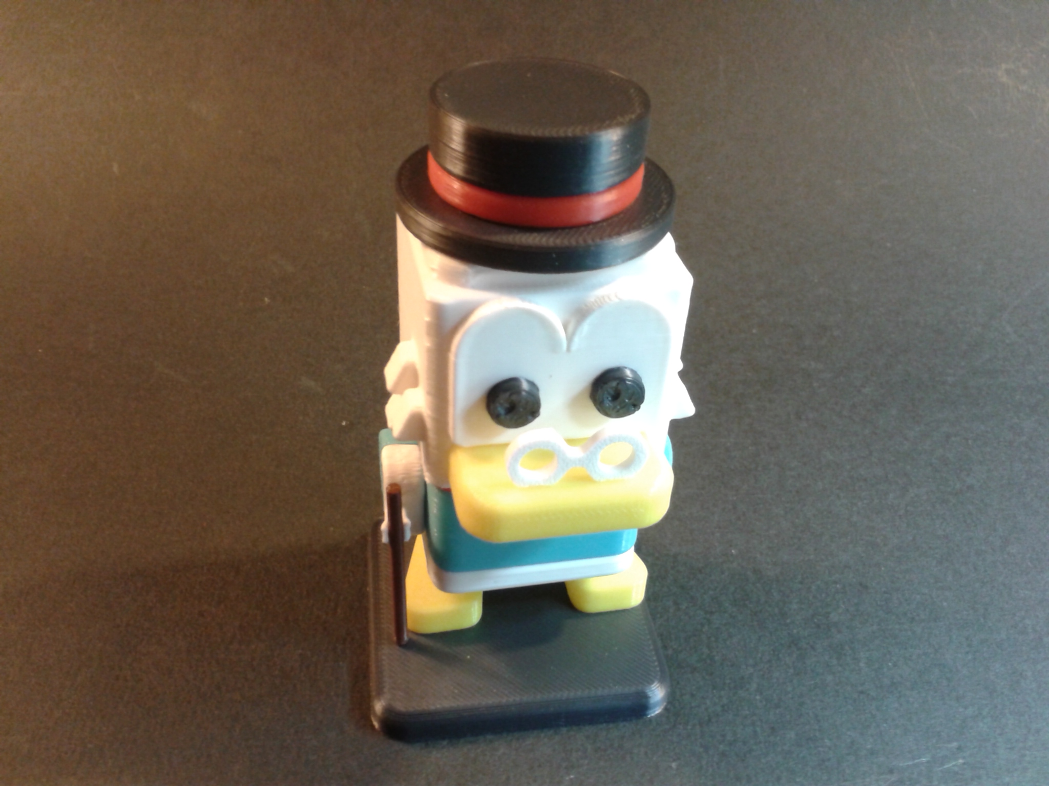

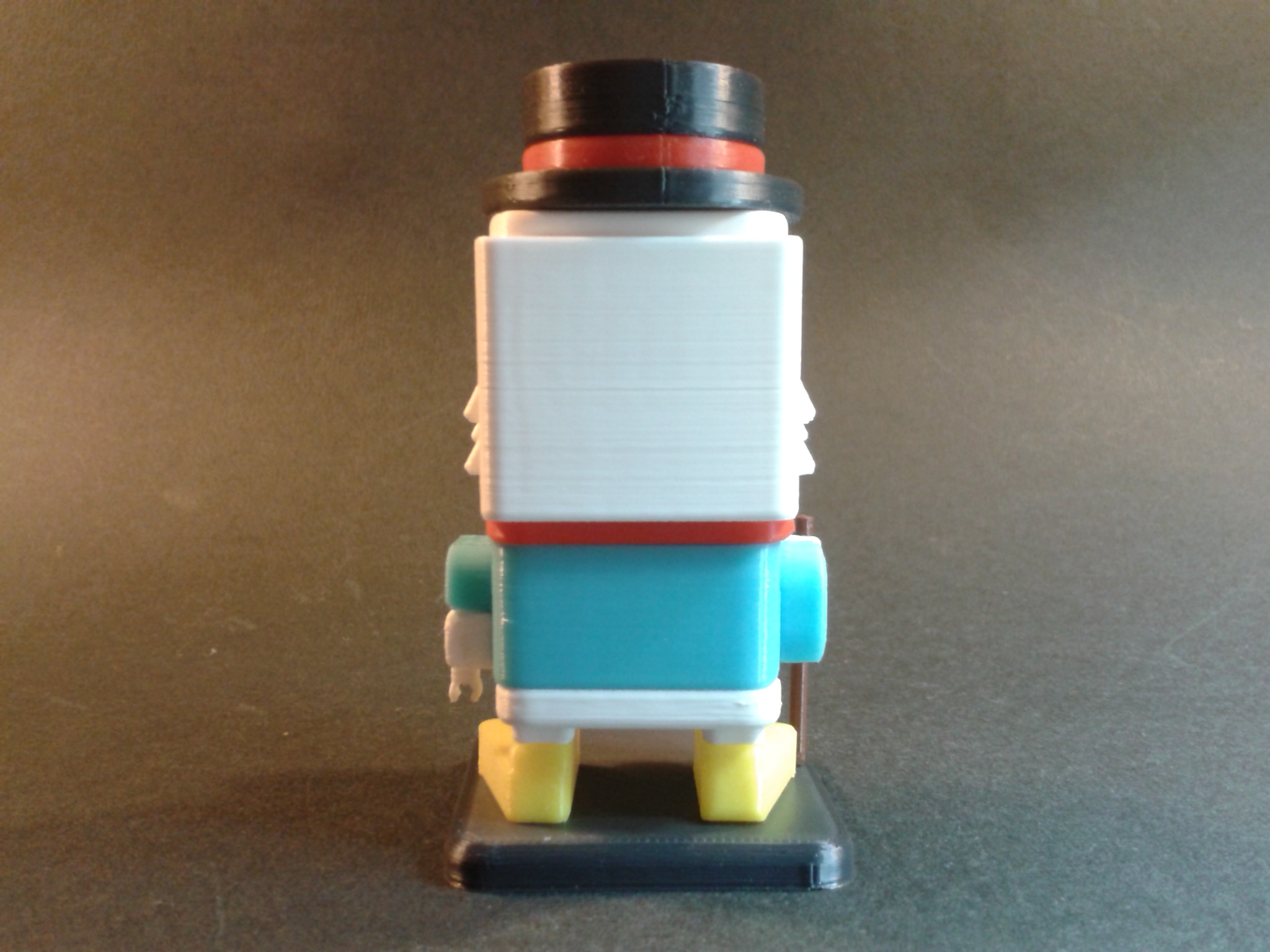

Picsou
“Squared Scrooge McDuck” de “Mech3D Printing” (Creality Cloud Premium).
En sept plateaux, pour un total d’environ 1 h 55 min d’impression.
Filaments : PLA+ marron 4043D ArianePlast, PLA Light blue Velleman, PLA red Velleman, PLA yellow Velleman, PLA+ blanc ArianePlast, PLA recyclé ArianePlast.

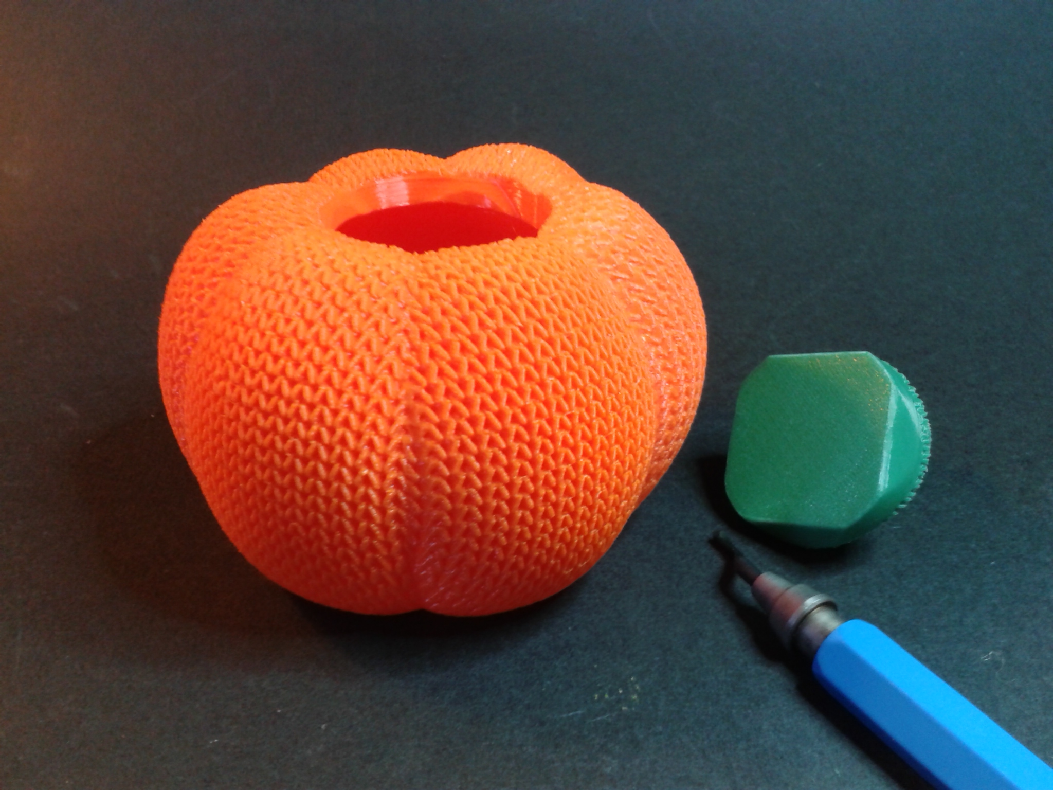

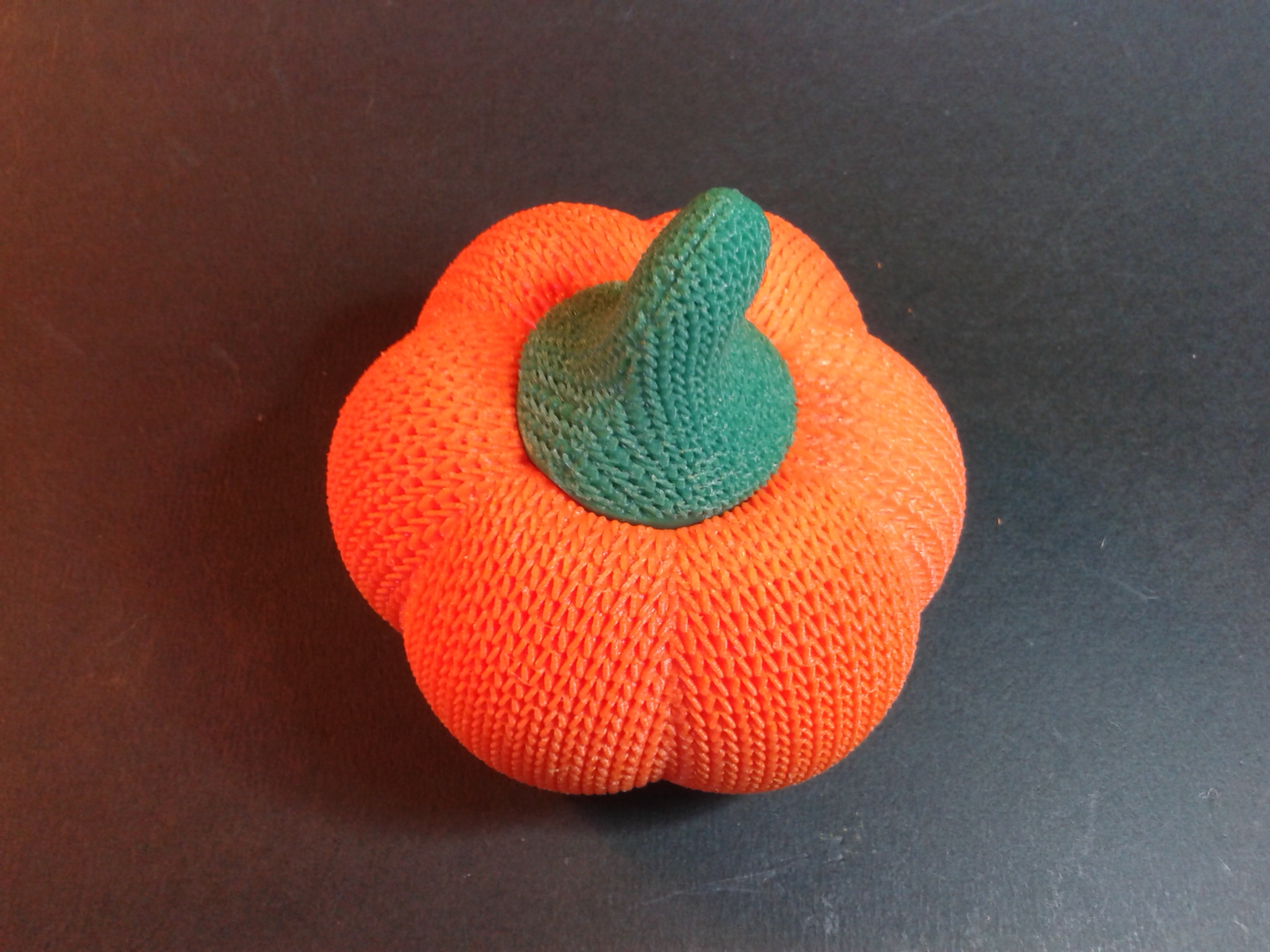

Citrouille
“Knitted Pumpkin” (la version “no face”) de “IK3D” (gratuit avec Creality Cloud Premium).
En deux plateaux pour une durée total de 10h15.
Filaments : PLA Pine Green Velleman, PLA orange Eryone.

Fantôme Mario
“Mario Bros Ghost” de “Aslan3D” (un compte Creality Cloud Premium le rend gratuit).
En cinq plateaux pour 4h42 de travail.
Filaments : PLA+ blanc ArianePlast, PLA recyclé ArianePlast, PLA rouge Velleman, PLA magenta Velleman.
![Test Ender 3 V3 KE Print PLA MARIO BROS GHOST IMG 20240103 093050](https://www.lesimprimantes3d.fr/wp-content/uploads/2024/01/Test-Ender-3_V3_KE-Print-PLA-MARIO_BROS_GHOST-IMG_20240103_093050-728x546.jpg)
![Test Ender 3 V3 KE Print PLA MARIO BROS GHOST IMG 20240103 093605](https://www.lesimprimantes3d.fr/wp-content/uploads/2024/01/Test-Ender-3_V3_KE-Print-PLA-MARIO_BROS_GHOST-IMG_20240103_093605-728x546.jpg)
![Test Ender 3 V3 KE Print PLA MARIO BROS GHOST IMG 20240103 093613](https://www.lesimprimantes3d.fr/wp-content/uploads/2024/01/Test-Ender-3_V3_KE-Print-PLA-MARIO_BROS_GHOST-IMG_20240103_093613-728x546.jpg)
![Test Ender 3 V3 KE Print PLA MARIO BROS GHOST IMG 20240103 093630](https://www.lesimprimantes3d.fr/wp-content/uploads/2024/01/Test-Ender-3_V3_KE-Print-PLA-MARIO_BROS_GHOST-IMG_20240103_093630-728x546.jpg)
![Test Ender 3 V3 KE Print PLA MARIO BROS GHOST IMG 20240103 093702](https://www.lesimprimantes3d.fr/wp-content/uploads/2024/01/Test-Ender-3_V3_KE-Print-PLA-MARIO_BROS_GHOST-IMG_20240103_093702-728x546.jpg)
![Test Ender 3 V3 KE Print PLA MARIO BROS GHOST IMG 20240103 093722](https://www.lesimprimantes3d.fr/wp-content/uploads/2024/01/Test-Ender-3_V3_KE-Print-PLA-MARIO_BROS_GHOST-IMG_20240103_093722-728x546.jpg)

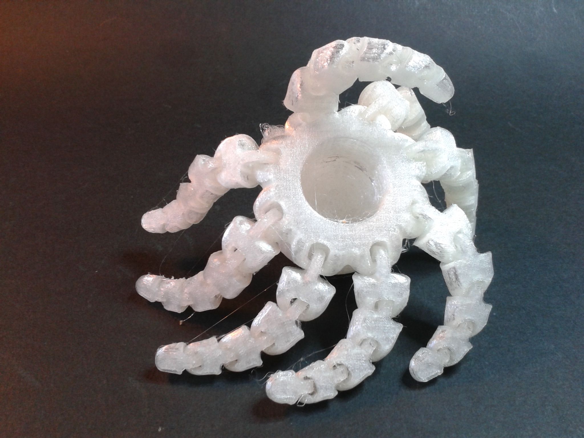

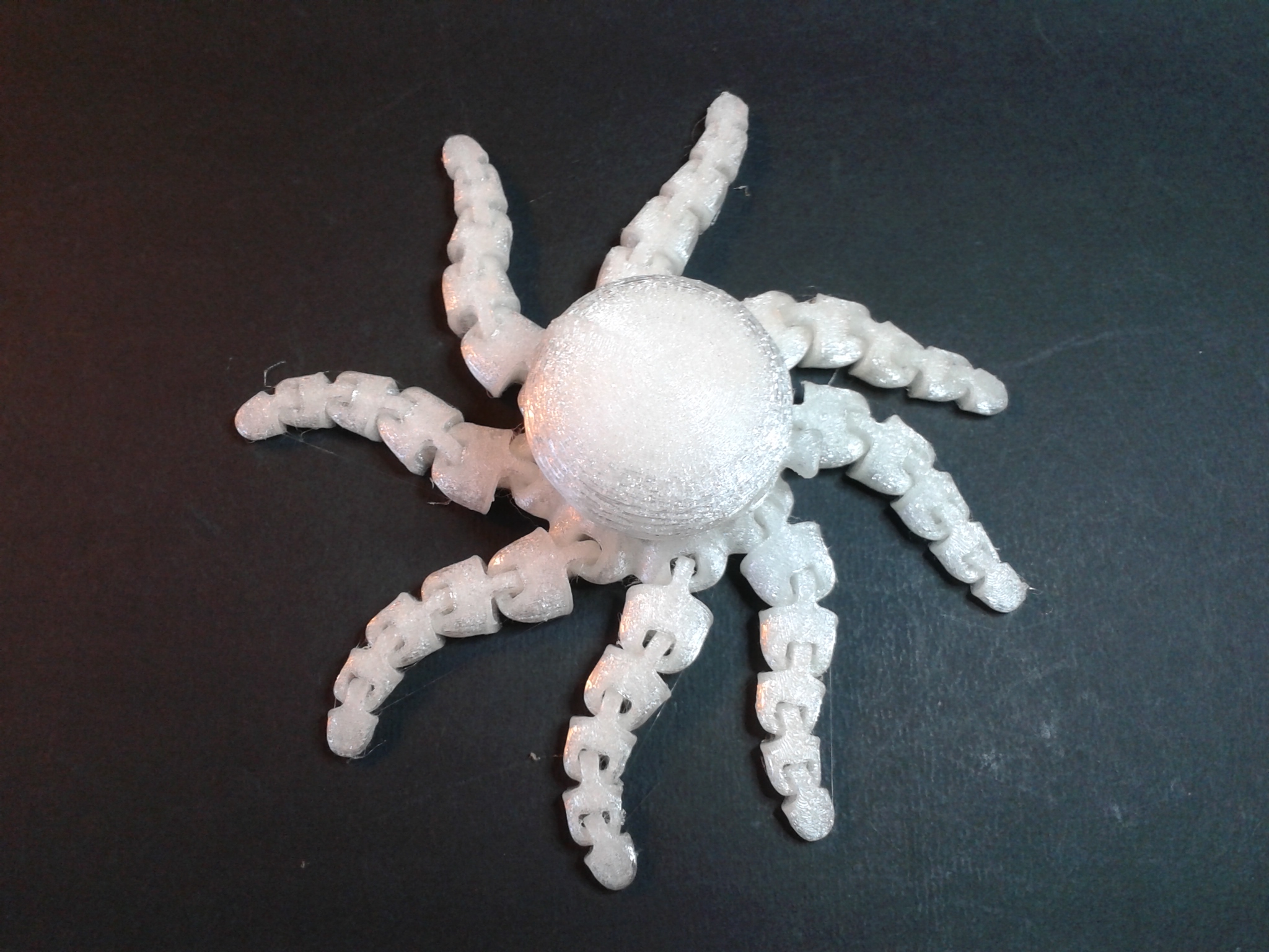

Impression en TPU 95A
N’ayant pas de “HP-TPU_1.75” mais du TPU générique, j’ai créé un profil matériau à partir de celui disponible dans Creality Print et en y modifiant la température buse pour 228°C et celle du plateau à 60°C.
“Cute Mini Octopus” de “McGybeer”
Echelle 150%, 3h54 d’impression.
Filament TPU 95A translucide ArianePlast, puis réimpression du même fichieravec du CR-TPU vert Creality.
Avec le filament TPU 95A translucide d’ArianePlast, j’ai eu besoin de désactiver le capteur de filament (le tromper avec un petit bout de filament ou le débrancher, pas d’option via l’écran pour le désactiver). Ceci pour ne plus y passer le filament et lubrifier le support de bobine afin de permettre un déroulement plus fluide du filament flexible car mon premier essai d’impression s’est terminé en échec sur des manques de matière, manque de couches, dû à de la sous-extrusion car ma bobine se déroulait mal.
![Test Ender 3 V3 KE Print TPU95A Cute Mini Octopus IMG 20231228 144411](https://www.lesimprimantes3d.fr/wp-content/uploads/2024/01/Test-Ender-3_V3_KE-Print-TPU95A-Cute_Mini_Octopus-IMG_20231228_144411-728x546.jpg)
![Test Ender 3 V3 KE Print TPU95A Cute Mini Octopus IMG 20231228 144141](https://www.lesimprimantes3d.fr/wp-content/uploads/2024/01/Test-Ender-3_V3_KE-Print-TPU95A-Cute_Mini_Octopus-IMG_20231228_144141-728x546.jpg)
![Test Ender 3 V3 KE Print TPU95A Cute Mini Octopus IMG 20231228 144341](https://www.lesimprimantes3d.fr/wp-content/uploads/2024/01/Test-Ender-3_V3_KE-Print-TPU95A-Cute_Mini_Octopus-IMG_20231228_144341-728x546.jpg)
![Test Ender 3 V3 KE Print TPU95A Cute Mini Octopus IMG 20240107 115000](https://www.lesimprimantes3d.fr/wp-content/uploads/2024/01/Test-Ender-3_V3_KE-Print-TPU95A-Cute_Mini_Octopus-IMG_20240107_115000-728x546.jpg)
![Test Ender 3 V3 KE Print TPU95A Cute Mini Octopus IMG 20240107 122551](https://www.lesimprimantes3d.fr/wp-content/uploads/2024/01/Test-Ender-3_V3_KE-Print-TPU95A-Cute_Mini_Octopus-IMG_20240107_122551-728x546.jpg)
![Test Ender 3 V3 KE Print TPU95A Cute Mini Octopus IMG 20240107 122610](https://www.lesimprimantes3d.fr/wp-content/uploads/2024/01/Test-Ender-3_V3_KE-Print-TPU95A-Cute_Mini_Octopus-IMG_20240107_122610-728x546.jpg)

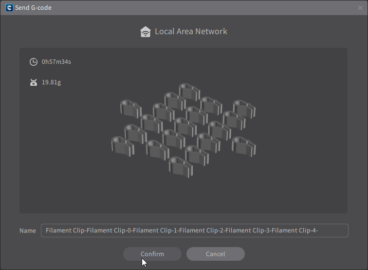

Profil matériau “CR-PETG_1.75” dans Creality Print avec une vitesse volumétrique maximale de 9.00 mm³/s et une qualité d’impression “Normal” (0.20mm).

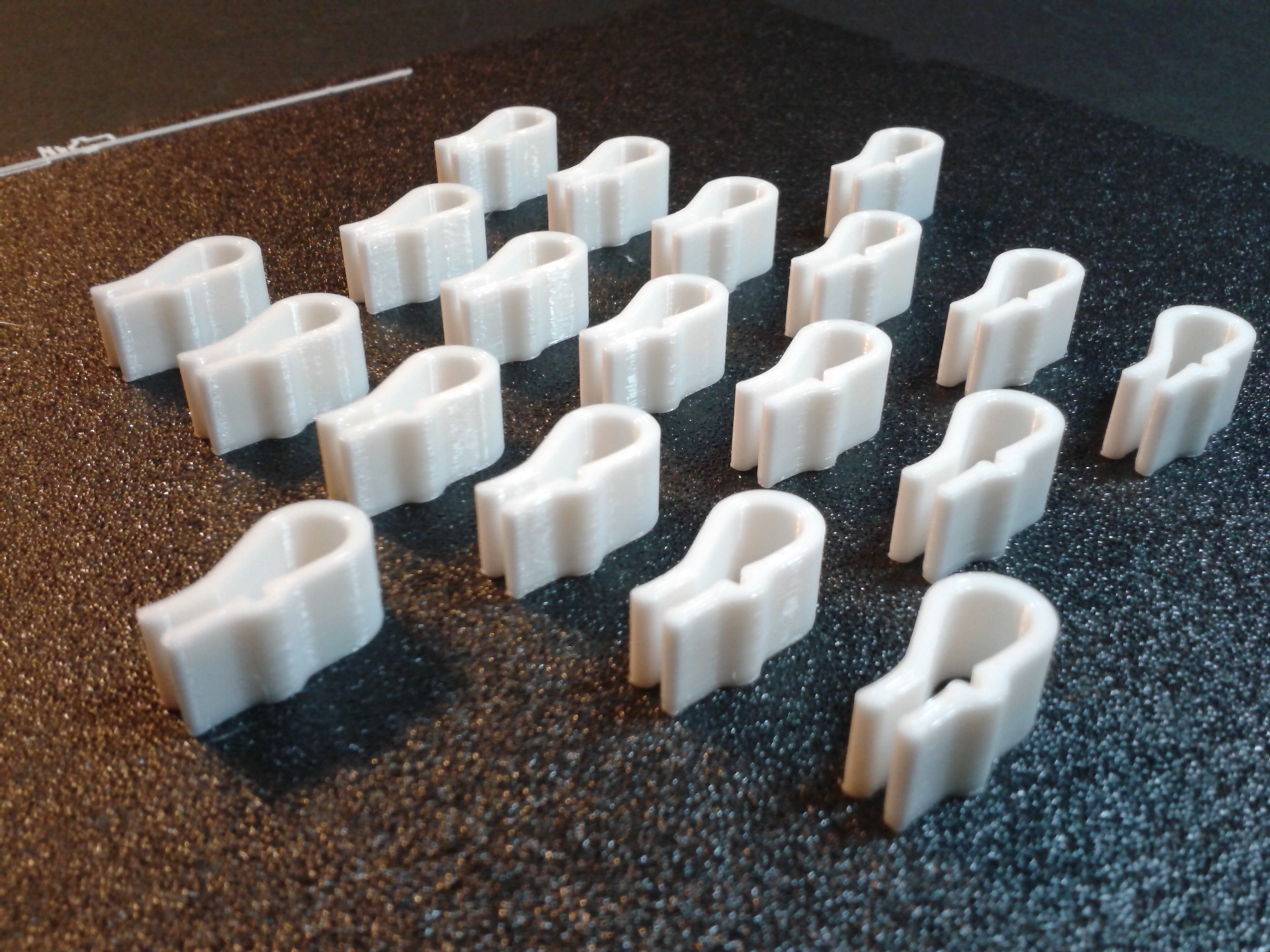

“Filament Clip” de “3DP”.
19 exemplaires d’un coup sur le même plateau pour seulement 1h00 d’impression.
Filament CR-PETG blanc Creality.
![Test Ender 3 V3 KE Print PETG Filament Clip IMG 20231224 013837](https://www.lesimprimantes3d.fr/wp-content/uploads/2024/01/Test-Ender-3_V3_KE-Print-PETG-Filament_Clip-IMG_20231224_013837-728x546.jpg)
![Test Ender 3 V3 KE Print PETG Filament Clip IMG 20231224 013859](https://www.lesimprimantes3d.fr/wp-content/uploads/2024/01/Test-Ender-3_V3_KE-Print-PETG-Filament_Clip-IMG_20231224_013859-728x546.jpg)
![Test Ender 3 V3 KE Print PETG Filament Clip IMG 20231224 045534](https://www.lesimprimantes3d.fr/wp-content/uploads/2024/01/Test-Ender-3_V3_KE-Print-PETG-Filament_Clip-IMG_20231224_045534-728x546.jpg)

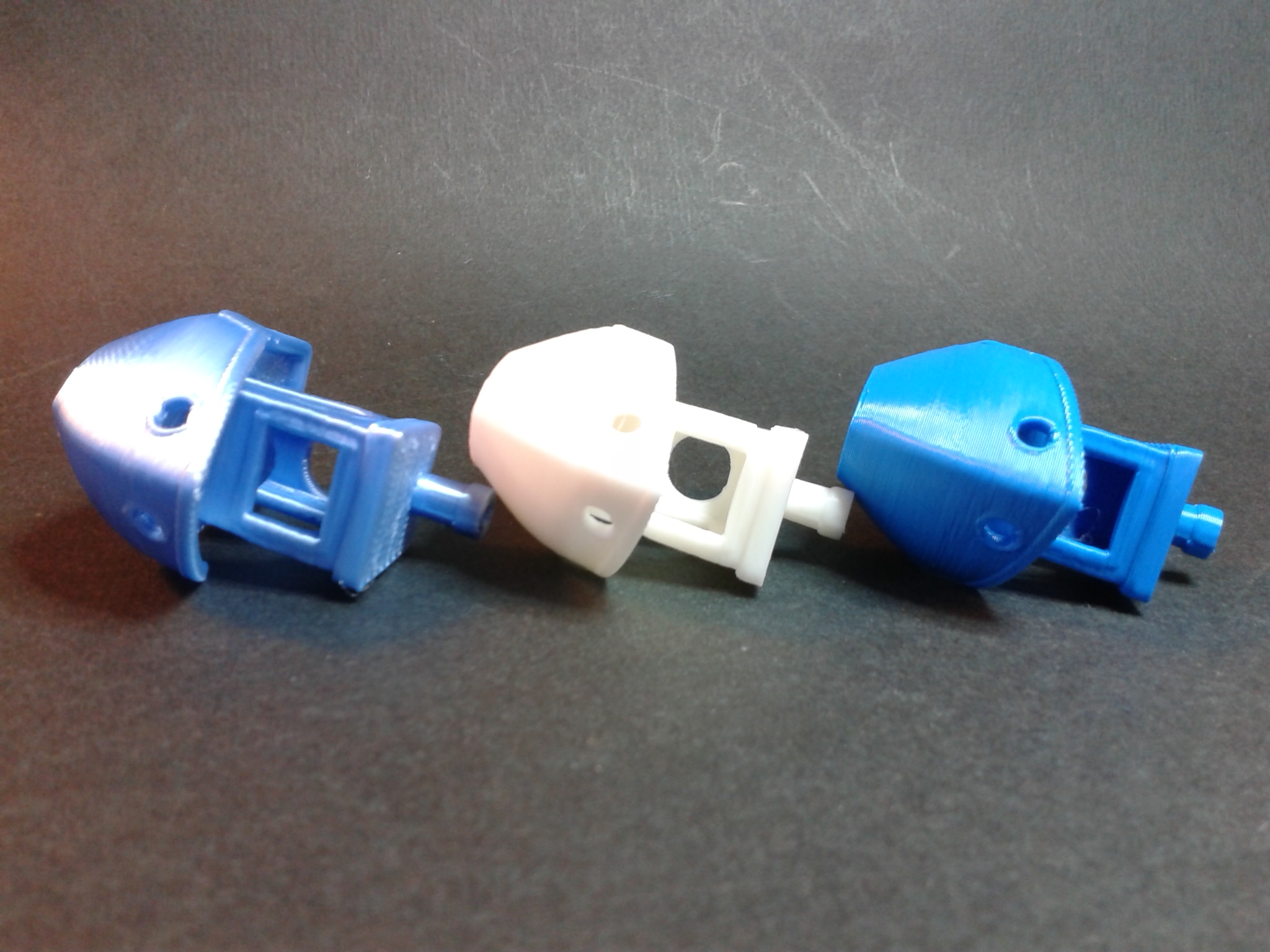

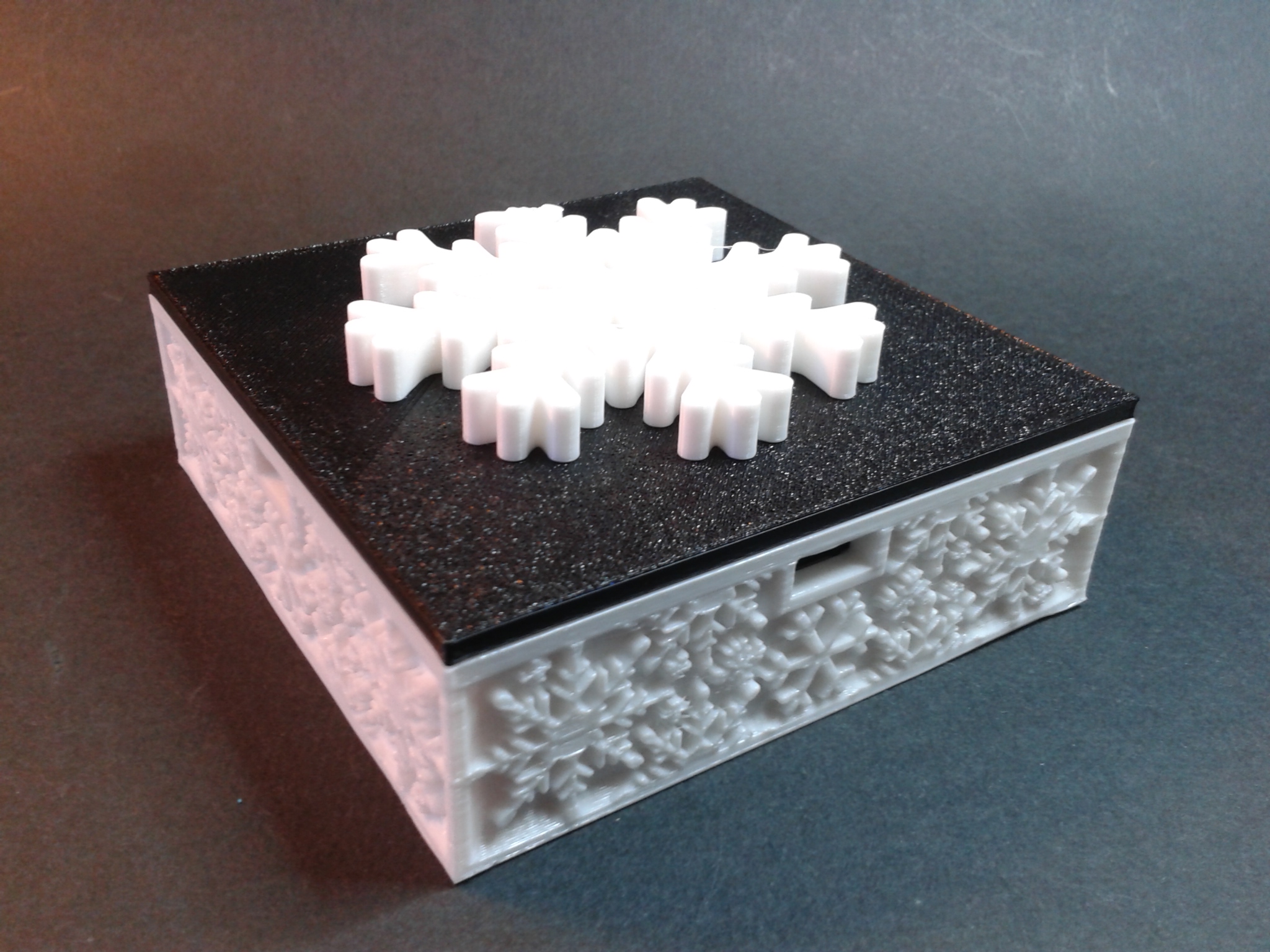

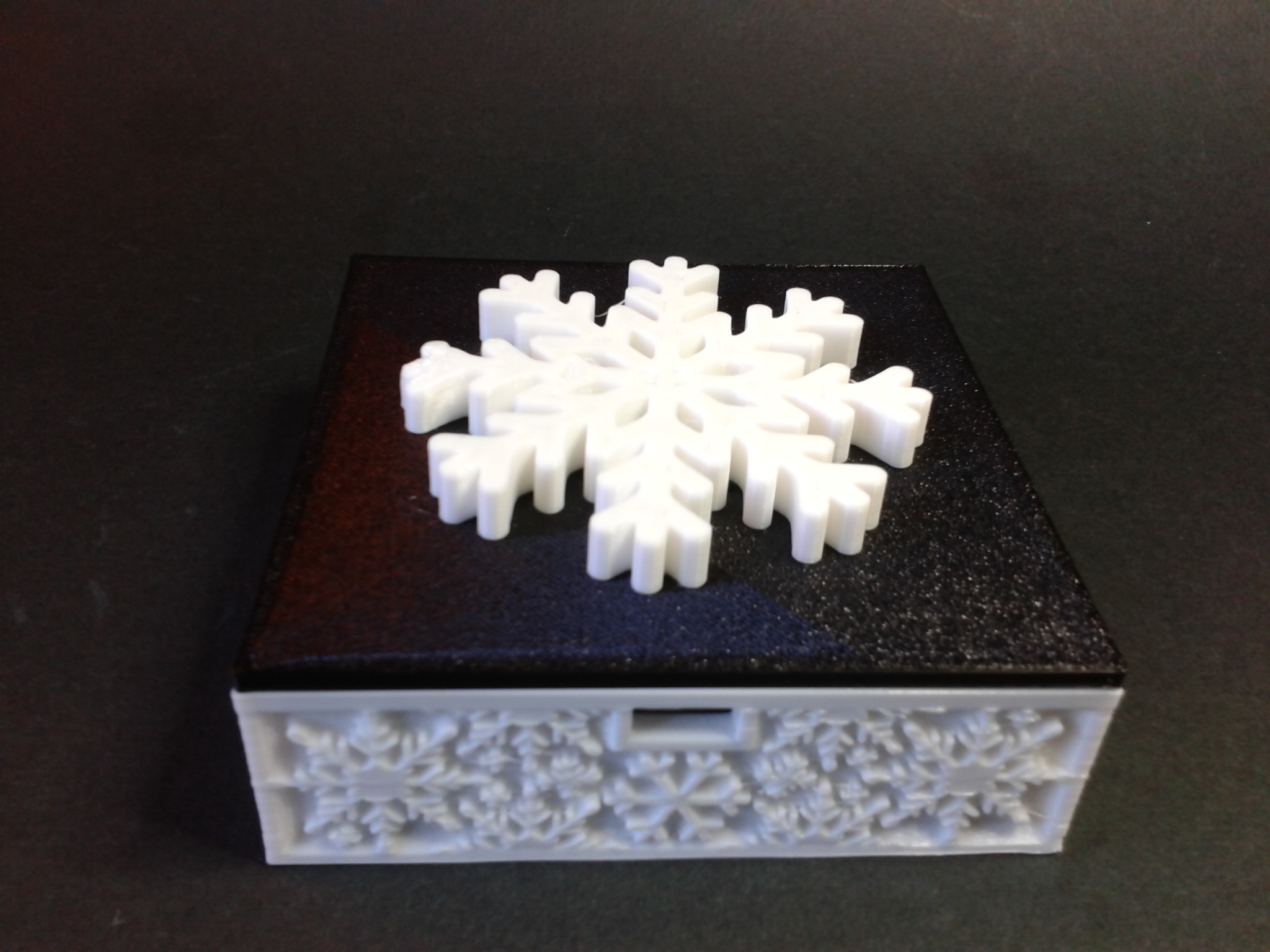

“Snowflake Mechanical Box” de “Frikarte3D”.
J’ai imprimé le flocon sur un plateau flexible “PEY circle” et je n’ai pas réussi a obtenir une couche initiale parfaite, faut d’adhérence (le PETG à cette vitesse d’impression adhère difficilement à la surface PEY). Donc, ne pas tenir compte de la qualité d’impression du flocon ni de la surface du couvercle car j’ai réajusté le Z-Offset en cours d’impression de la couche initiale (Z-Offset que j’avais modifié dans mes essais avec le plateau PEY).
Lire le test du plateau PEYEnviron 5h57 d’impression au total.
Filaments : PETG noir Sunlu, CR PETG blanc Creality.
![Test Ender 3 V3 KE Print PETG Snowflake Mechanical Box IMG 20231224 122651](https://www.lesimprimantes3d.fr/wp-content/uploads/2024/01/Test-Ender-3_V3_KE-Print-PETG-Snowflake_Mechanical_Box-IMG_20231224_122651-728x546.jpg)
![Test Ender 3 V3 KE Print PETG Snowflake Mechanical Box IMG 20231224 123047](https://www.lesimprimantes3d.fr/wp-content/uploads/2024/01/Test-Ender-3_V3_KE-Print-PETG-Snowflake_Mechanical_Box-IMG_20231224_123047-728x546.jpg)
![Test Ender 3 V3 KE Print PETG Snowflake Mechanical Box IMG 20231228 144855](https://www.lesimprimantes3d.fr/wp-content/uploads/2024/01/Test-Ender-3_V3_KE-Print-PETG-Snowflake_Mechanical_Box-IMG_20231228_144855-728x546.jpg)
![Test Ender 3 V3 KE Print PETG Snowflake Mechanical Box IMG 20231228 144848](https://www.lesimprimantes3d.fr/wp-content/uploads/2024/01/Test-Ender-3_V3_KE-Print-PETG-Snowflake_Mechanical_Box-IMG_20231228_144848-728x546.jpg)
![Test Ender 3 V3 KE Print PETG Snowflake Mechanical Box IMG 20231228 144941](https://www.lesimprimantes3d.fr/wp-content/uploads/2024/01/Test-Ender-3_V3_KE-Print-PETG-Snowflake_Mechanical_Box-IMG_20231228_144941-728x546.jpg)

Comme le heatbreak est un brise-chaleur bi-métallique (alliages de cuivre et de titane), on peut même envisager la possibilité d’imprimer de l’ABS et autres matériaux plus exigeants comme de l’ASA. Pour cela, une enceinte de protection comme l’enclosure Creality ou un modèle fait maison, seront cependant nécessaires.
