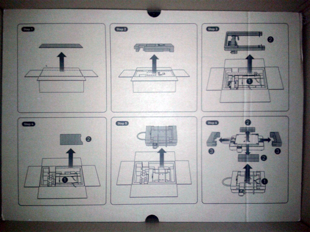

Notre imprimante est arrivée par DHL dans un carton de 65 x 46 x 56 cm pour un poids de 31 kg. Le colis contient la Hi mais aussi le CFS. A côté, j’ai reçu quatre bobines de filament Creality Soleyin Ultra PLA aux couleurs originales : “Strawberry Milk”, “Rosehip”, “Light Green” et “Almond Purple”.
C’est bien le premier carton qui nous intéresse le plus. Au premier niveau se trouve le CFS avec prise d’alimentation EU. En partie basse, il y a l’imprimante. Une notice explique comment soulever la base de la Hi pour ne pas tirer et abimer le plateau en le sortant du carton.
Les nombreux éléments qui composent l’imprimante et son module accessoire sont nombreux et bien conditionnés.

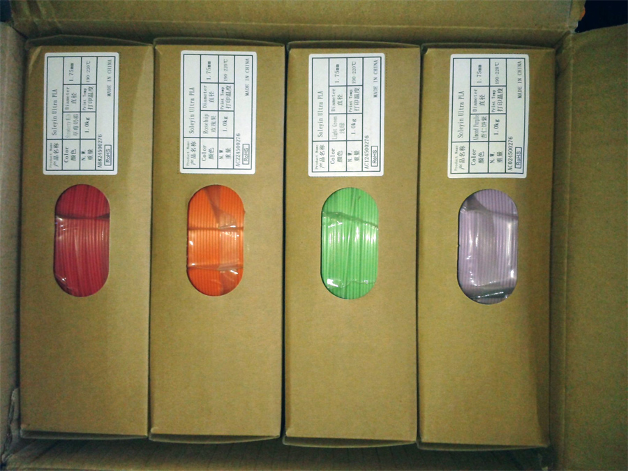

Les sachets absorbeur d’humidité ne contiennent pas de billes de gel de silice mais une sorte de pâte. Ils sont au nombre de deux, à placer dans le CFS.
A noter que, conformément à la liste des accessoires, il n’y a pas de clé USB fournie par Creality avec mon exemplaire de la Hi mais étant donné qu’il s’agissait de l’un des premiers modèles, il se peut que les versions suivantes ajoutent une clé USB avec les manuels PDF, logiciels Creality Print et autres fichiers.

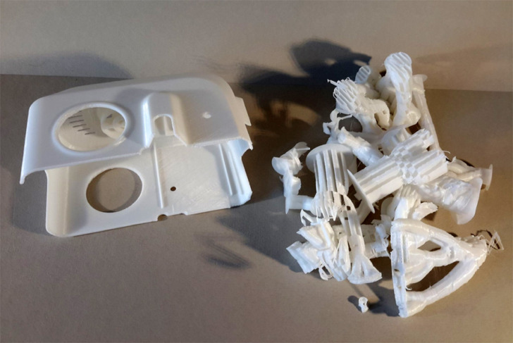

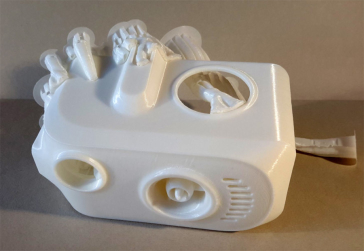

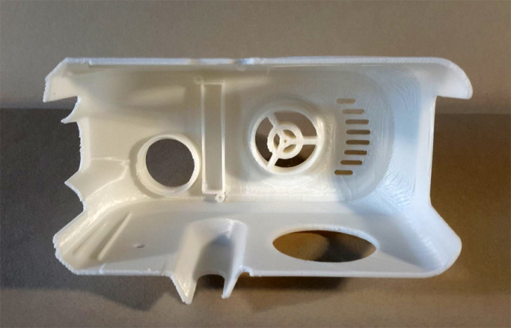

Impression de test (PLA)
Plusieurs fichiers gcode sont présents dans la mémoire interne de l’imprimante. Pour les imprimer, aller dans le menu “Print” et à l’onglet “Local”.
Tous ont été tranchés avec ces paramètres :
  • Type de filament : Hyper PLA ( “; default_filament_profile = “Hyper PLA”” et “; filament_max_volumetric_speed = 23” )
  • Température d’impression : buse 220°C et plateau 60°C
  • Générés par Creality_Print V5.1.7.10471 (“; generated by …”)
On retrouve entre autres une “Waste box” utile pour récupérer les déchets de purge. C’est un fichier utile que pourtant bien des constructeurs omettent d’ajouter dans les gcode de base de leurs imprimantes.
Waste box_PLA_3h7m.gcode avec filament HyperPLA bleu
block_PLA_17m.gcode : objet qui doit servir à limiter le saut des déchets lors de l’éjection des purges

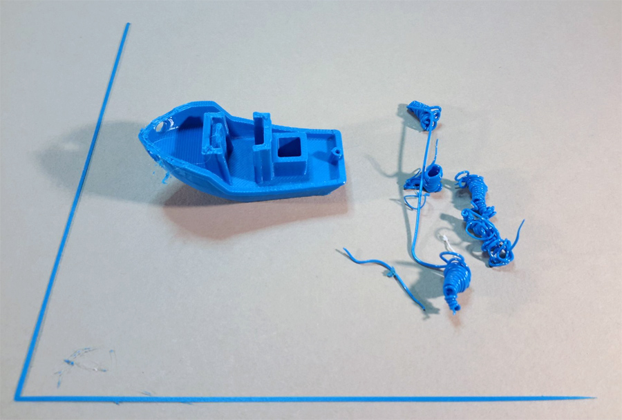

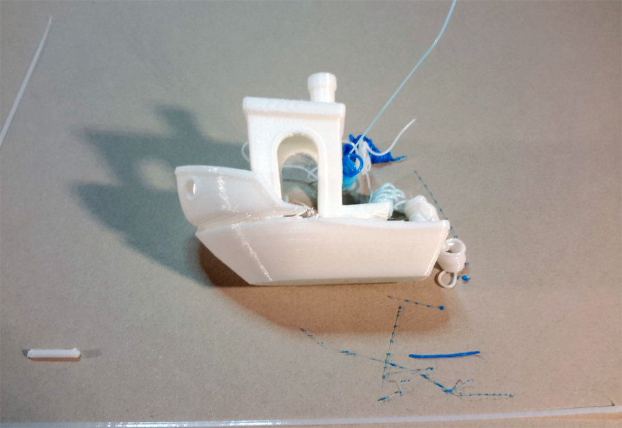

3DBenchy avec un HyperPLA bleu
wheel logo_PLA_32m.gcode avec filament Hyper PLA blanc
Nozzle cover_PLA_3h28m.gcode avec le même filament blanc Creality
High speed testing_PLA_24m.gcode pour tester la haute vitesse (comme avec la K1 SE) d’abord en blanc

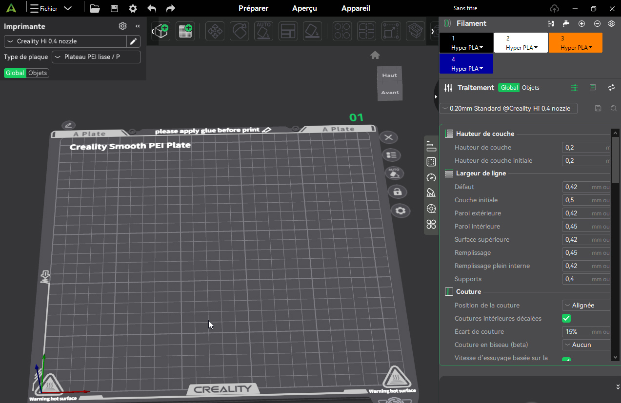

Logiciel slicer

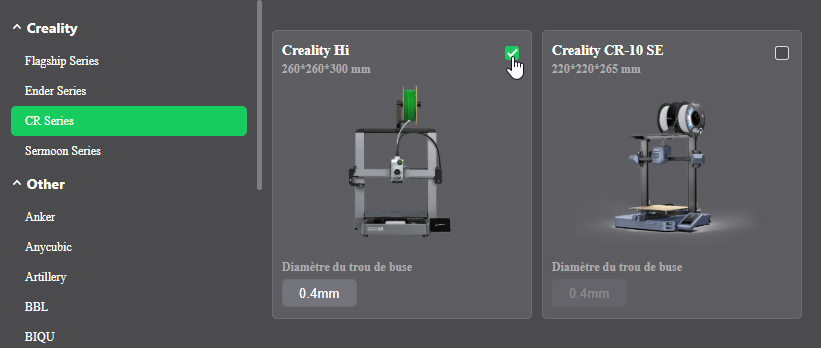

Le programme recommandé par le constructeur est Creality Print en version 6. Le profil de la Hi y est présent depuis la version 6.0.1 sortie en janvier 2025.
L’installation du logiciel est classique. A la première ouverture de l’application, choisir la Hi pour importer les réglages préconfigurés. L’ajout de l’imprimante réseau permet de remonter les informations quant aux filaments installés dans le CFS et pour envoyer des instructions d’impression à distance.
Le firmware Klipper de la Creality Hi n’est pas totalement ouvert. J’ai mis en ligne les différents fichiers de configuration ici (printer.cfg, sensorless.cfg, moto_control.cfg, factory_printer.cfg, box.cfg, printer_params.cfg, gcode_macro.cfg).

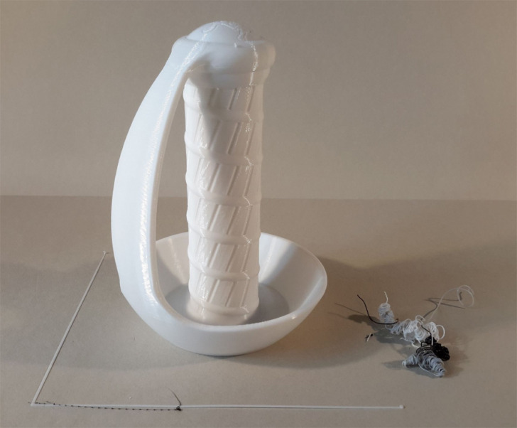

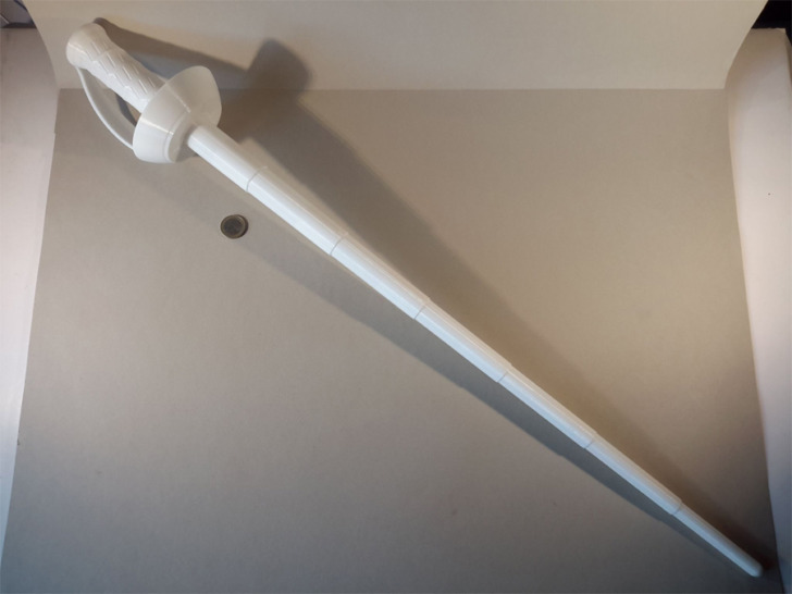

Impressions en PETG
Collapsible Pirate Sword avec CR-PETG White Creality.
Réglages : buse 240°C, plateau 80°C, Max volumetric speed 16 mm³/s.
