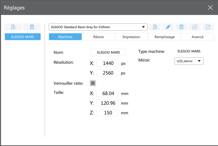

Sur la clé USB fournie, on trouve le logiciel ChiTuBox, très populaire chez les printers SLA et on comprend vite pourquoi : le logiciel est clair, simple, en Français et prend en charge la plupart des machines à résine liquide du marché. Sur la version fournie par Elegoo, on retrouve également différents profils préprogrammés pour les résines de la marque.
Pour le reste, le logiciel est assez facile à prendre en main : on importe le fichier STL et on le place comme on le souhaite sur le plateau. Dans le cas d’une pièce pleine, on peut choisir de l’évider en réglant l’épaisseur de paroi, percer des trous afin d’éviter l’effet ventouse que l’on peut rencontrer avec certaines pièces ou encore paramétrer et placer ses supports afin d’obtenir l’impression parfaite.
Une fois satisfait de tout cela, on clique sur « Tranchage » et le logiciel s’occupe du reste.
Sur mon laptop (Asus TUF gaming), l’opération est assez rapide. Pour prendre l’exemple avec une figurine, il a fallu moins de 20 secondes pour le tranchage.
Il faut compter quelques secondes de plus pour écrire le fichier au format CBDDLP (format propriétaire de ChiTuBox spécifique pour les imprimantes SLA) sur la clé USB. L’opération la plus longue aura été le placement automatique des supports. Ensuite, il ne reste plus qu’a insérer la clé dans la machine, appuyer sur « Print » depuis l’écran de contrôle et choisir le fichier à imprimer. Ensuite, la machine se débrouille toute seule !

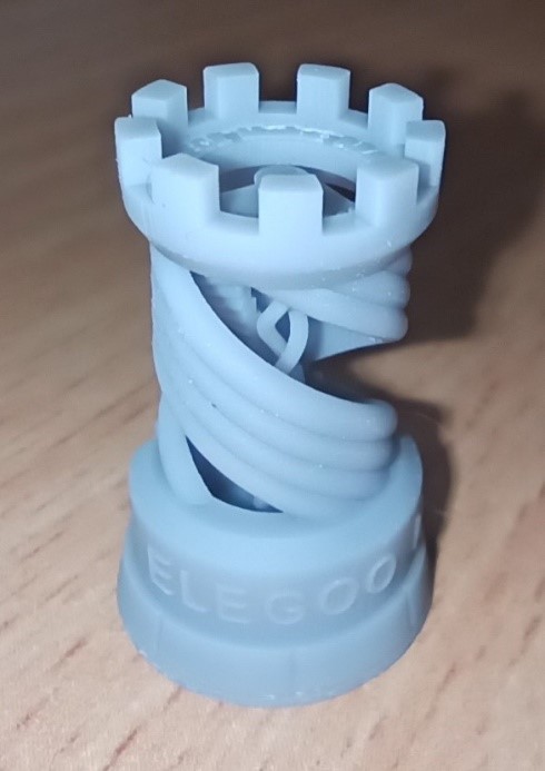

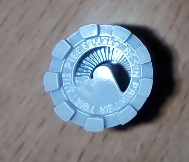

Comme dit précédemment, une fois l’impression lancée, plus besoin d’intervenir, la machine fait son job.
Je dois dire qu’il est un peu frustrant lorsqu’on a l’habitude du FDM de ne pas voir ce qui se passe lors de l’impression, surtout pendant les premières couches. Toutefois, ce sentiment disparaît très vite dès la fin de la première impression. C’est bien simple, en n’ayant rien fait de plus que les quelques étapes citées au-dessus, le premier print est simplement parfait. Je vous laisse quand même en juger et apprécier les détails :
