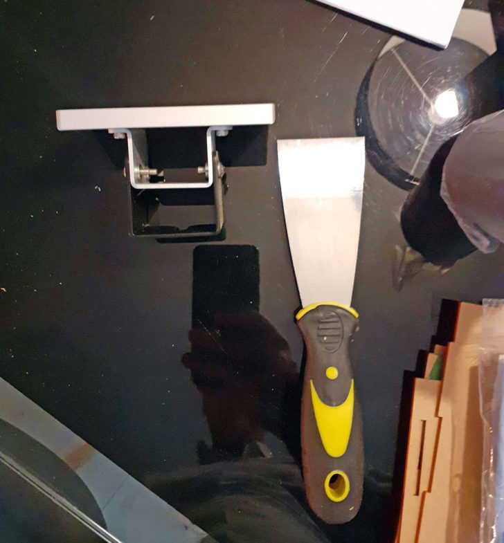

Une fois tout sorti du carton, nous nous retrouvons avec une belle liste de pièces et d’accessoires :
  • Spatule
  • Carte à jouer
  • Carte micro SD
  • Élastique
  • Câble d’alimentation
  • Filtres 3M
  • Adaptateurs USB
  • Notice (en anglais)

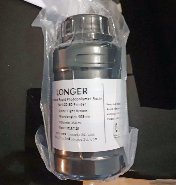

  • Bouteille de résine
  • Chiffon doux
  • Pièces de plexi orange (capot)
Et même d’autres pièces que voici en photo :

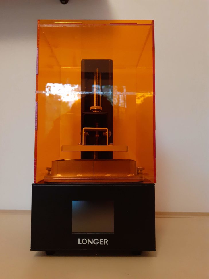

Le montage est en même temps la partie la plus galère et la moins compliquée. Il faut en effet commencer par assembler les 5 plaques de PMMA Orange avec 3 élastiques afin de former le capot (après avoir retiré le film anti-rayures). Bien que ce ne soit pas compliqué, ça n’en reste pas moins irritant au bout de la troisième fois que le tout se replie sur lui-même. Ce sera pour moi le premier point d’amélioration de l’imprimante, de coller ces 5 parties afin de rigidifier le capot. Ceci fait, il ne reste qu’à brancher l’imprimante et le support, et c’est terminé (5 minutes montre en main).

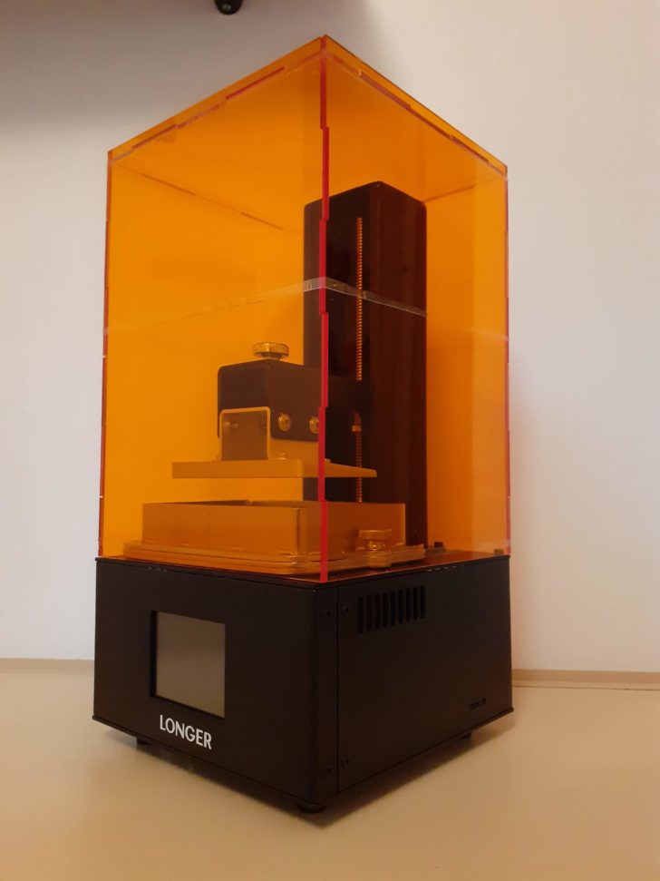

Ça y est, votre imprimante est là :
Démarrage et calibration de la Orange10
Premier démarrage et là, surprise, le ventilo est super-bruyant. Ce sera donc ma seconde amélioration (de le changer par un bon vieux Noctua). Sinon, rien de bien particulier, l’écran est sobre et très explicite. Je profite de ce premier démarrage pour calibrer le support d’impression. On démonte donc le bac à résine avec les deux vis (à noter que l’on a un film de rechange), les vis maintenant le plateau d’impression, on place une feuille sur l’écran et on lance le calibrage. Il ne reste plus qu’à tout resserrer et le tour est joué, l’imprimante Longer3D Orange10 est calibrée.

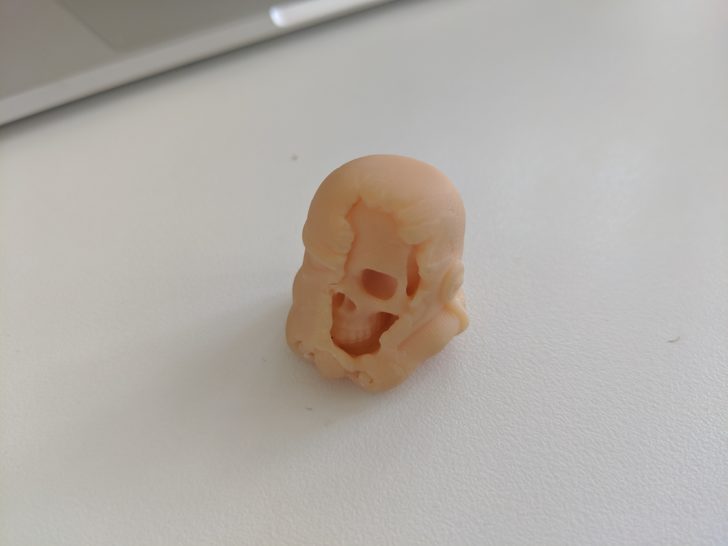

En ce qui me concerne, j’ai commencé par lancer le fichier StarWars. Quelques 3h30 plus tard, voici le résultat avec la Longer3D Orange10 :
Le niveau de détail est tout bonnement hallucinant. Étant plutôt habitué aux imprimantes 3D à dépôt de fil fondu, je ne m’attendais pas à ce niveau de finition et surtout avec une imprimante à ce tarif si accessible. La Longer3D Orange10 est étonnante !

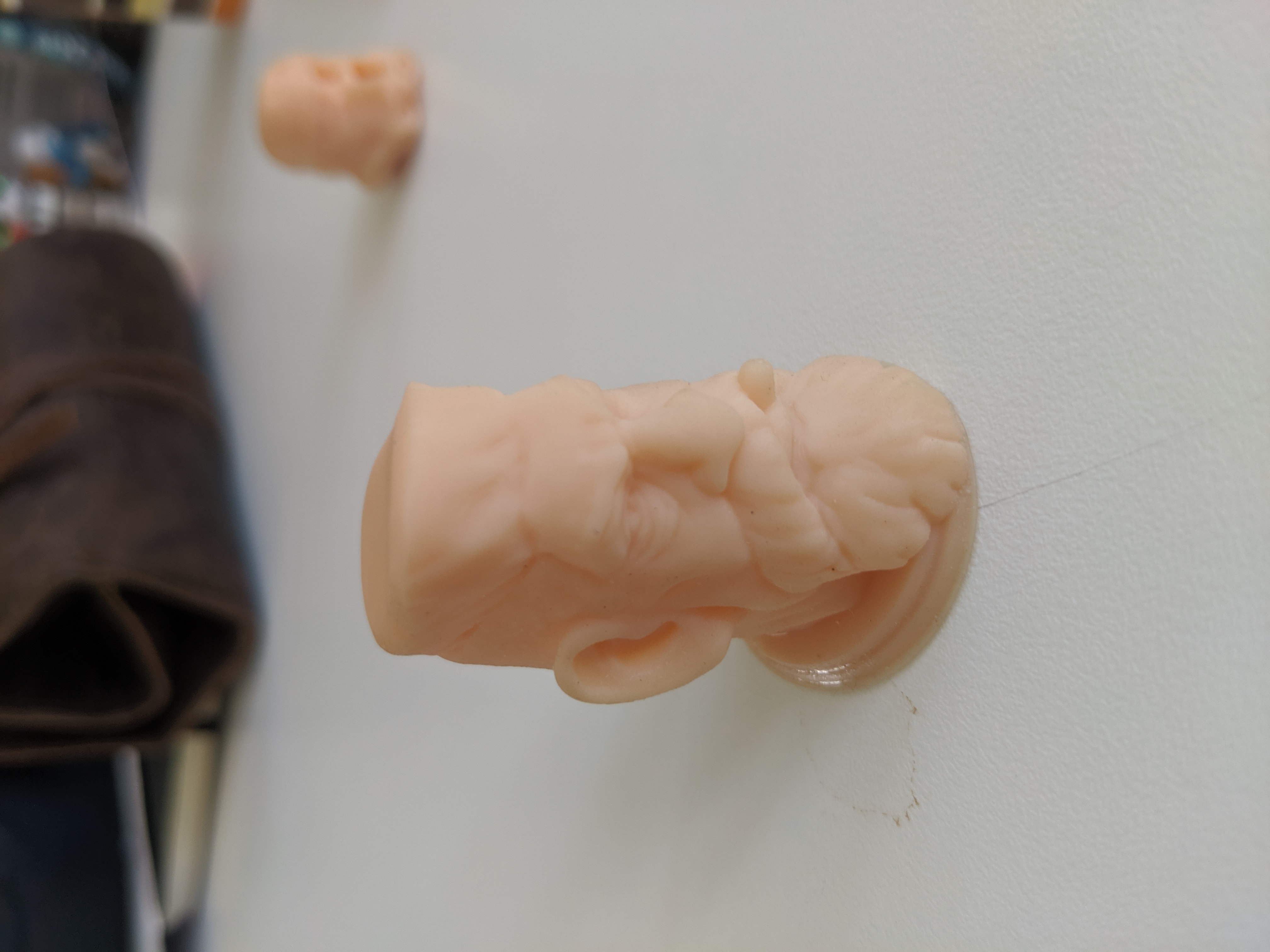

Fort de ce premier tirage, j’ai lancé un second fichier :
test imprimantes 3D résine figurine
Toujours aussi impressionnant, le niveau de détail est vraiment haut. Entre les pliures des yeux et la peau du crâne, le rendu est vraiment bon !

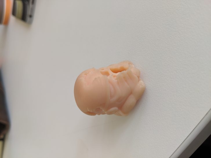

Troisième print :
impression 3D hibou résine

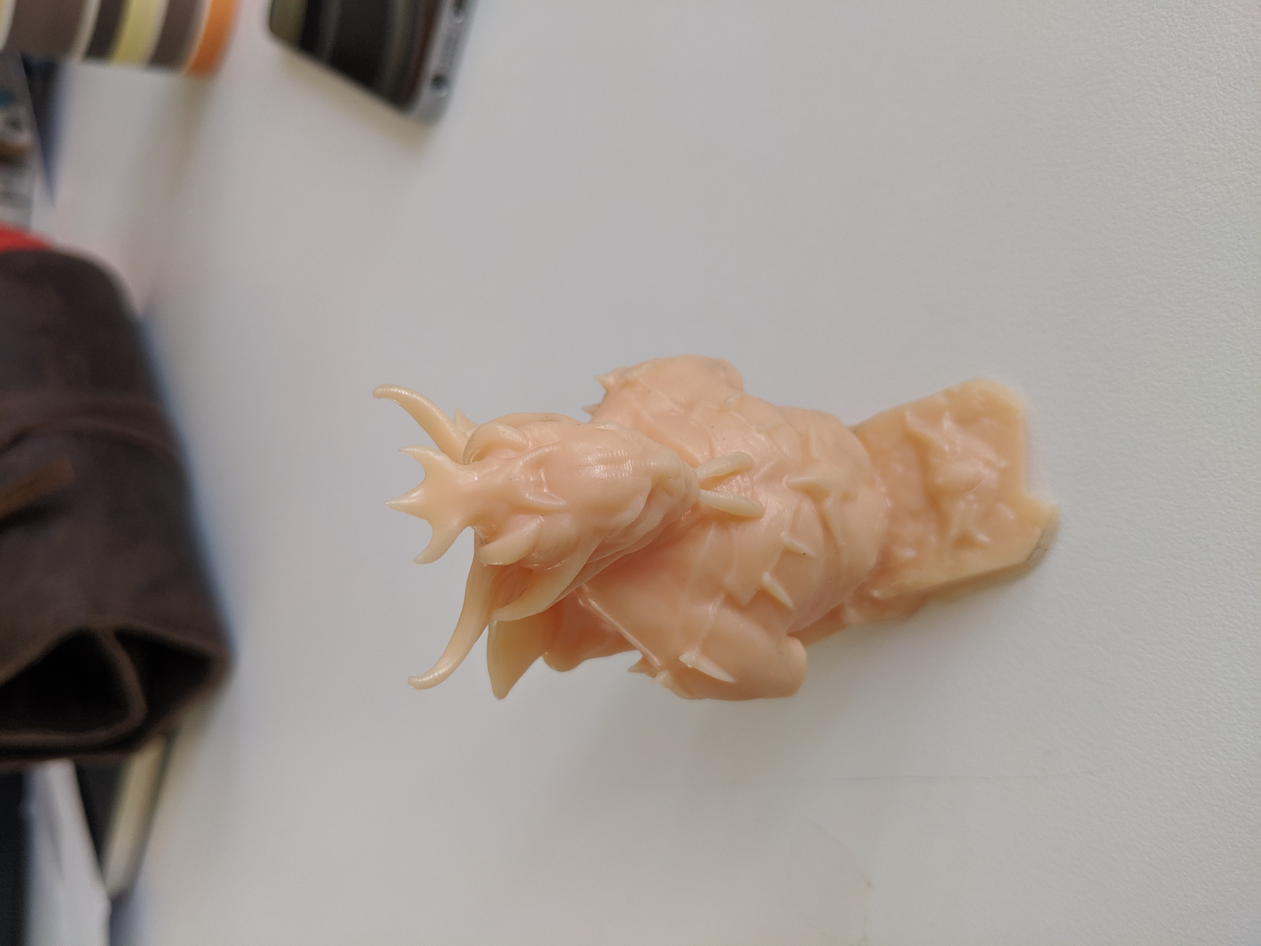

La qualité est ici moins impressionnante. Les détails du tranchage ne sont pas donnés avec ces pièces, mais je pense qu’ici les couches sont plus grandes. Par contre, toutes les pointes sont très très fines (c’est impensable en FDM).

En premier temps, le casque StarWars pour comparer les deux résines :
test résine elegoo rouge
Cette résine est compliquée à prendre en photo, mais niveau détails, aucune différence avec la résine de la marque Longer.

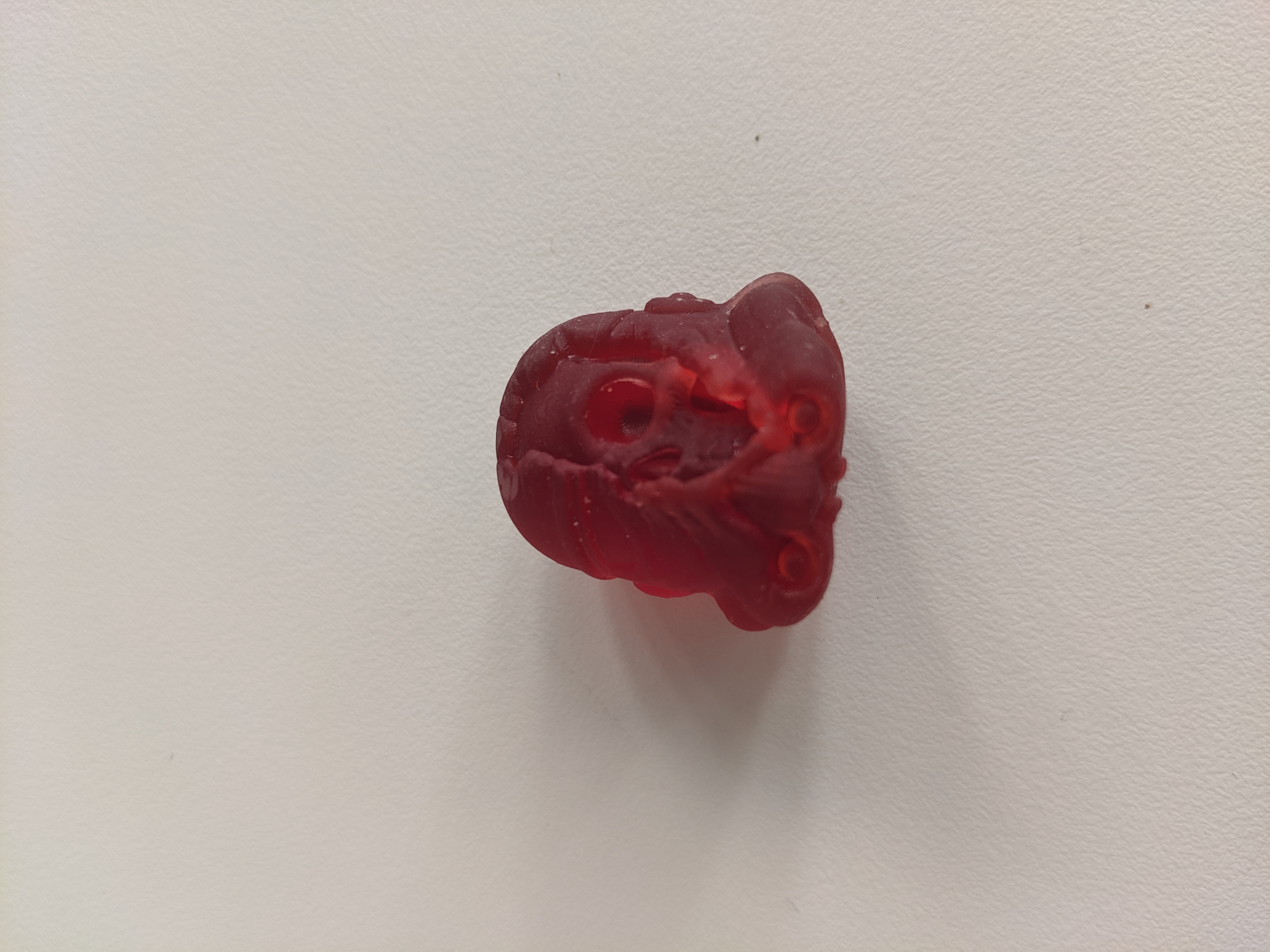

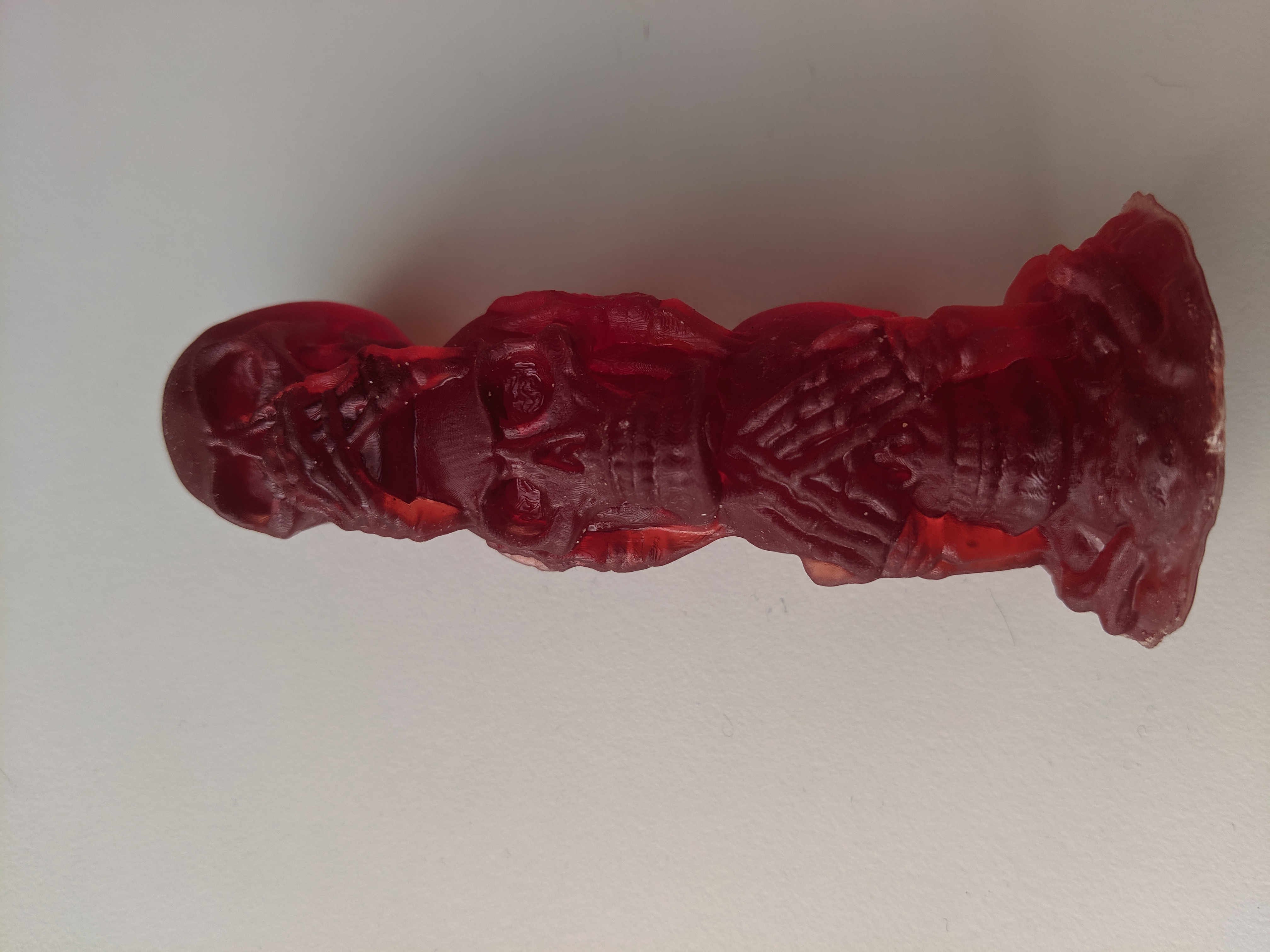

Second print avec cette résine rouge avec un job plus long (plus de 5h) :
tete de mort imprimée en 3D
Passons sur la beauté toute relative de ce sujet, l’imprimante n’a pas sourcillé pendant les longues heures d’impression. La sonde de température m’a indiqué, à plus ou moins 1°, 30° tout du long.
