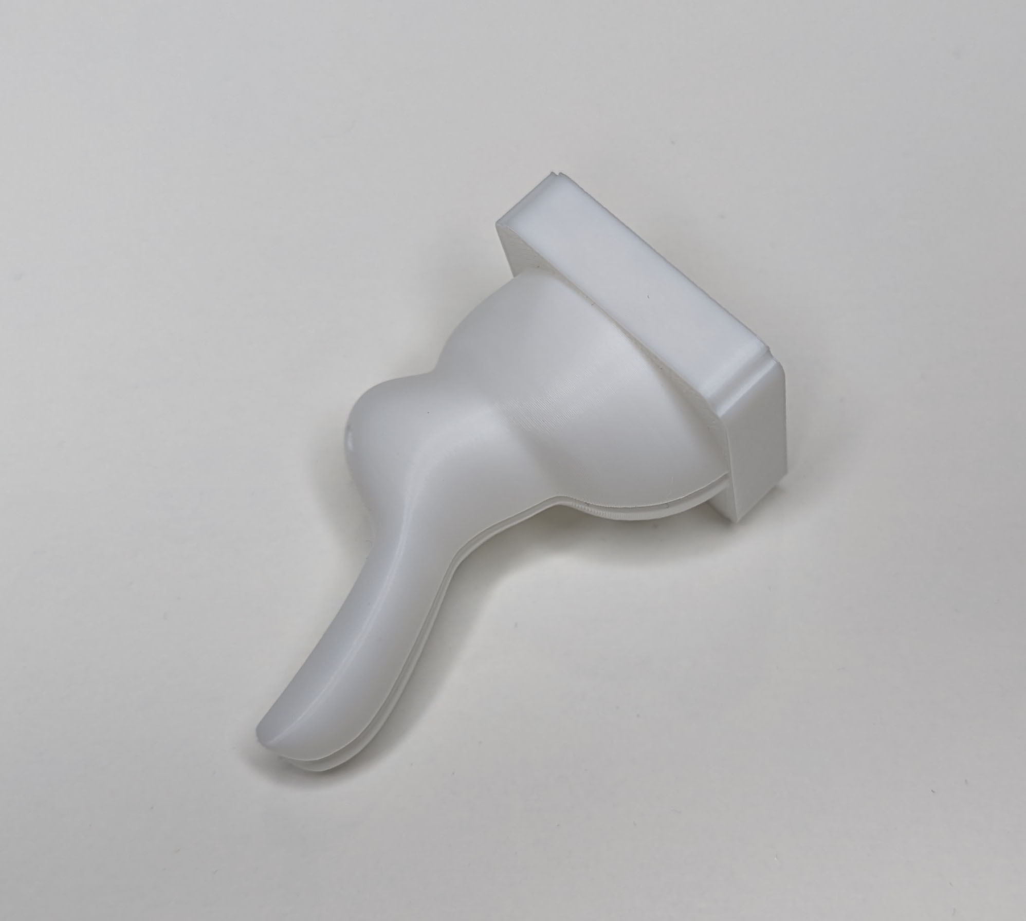

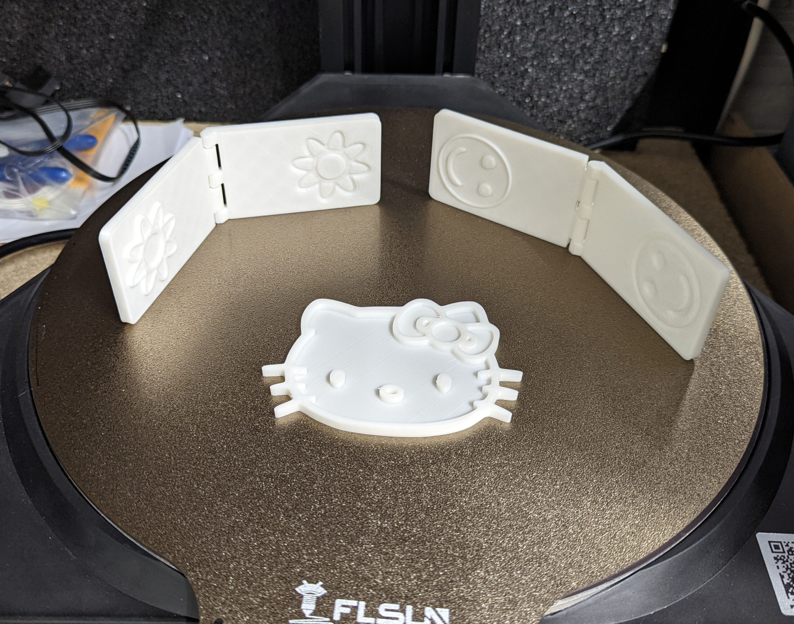

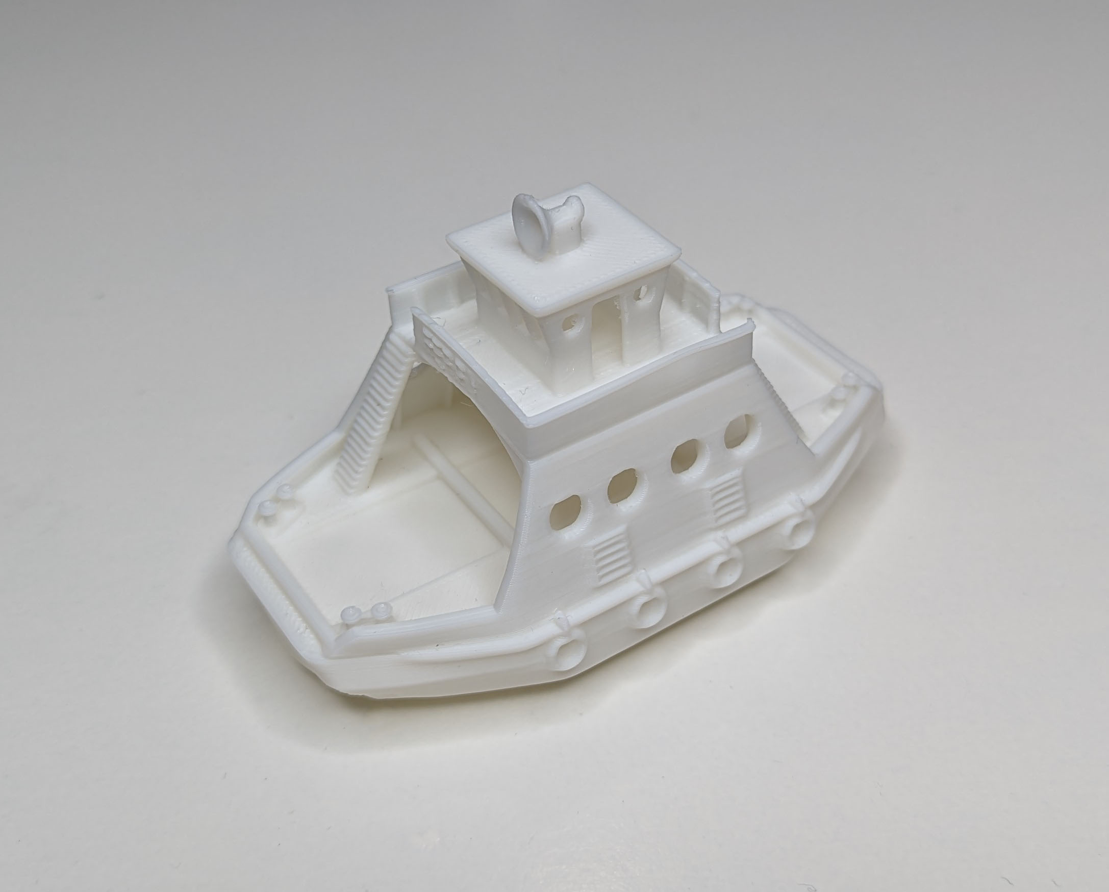

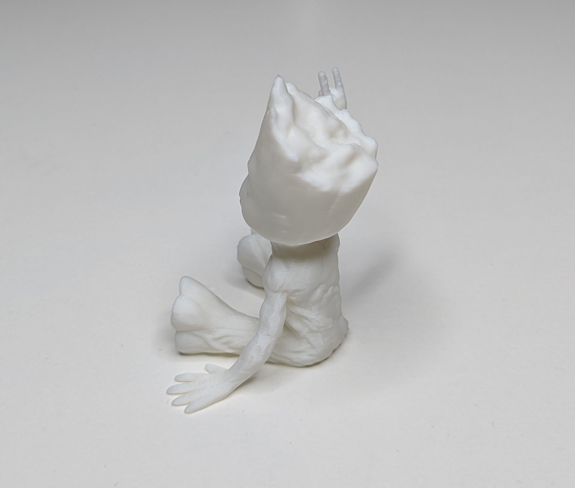

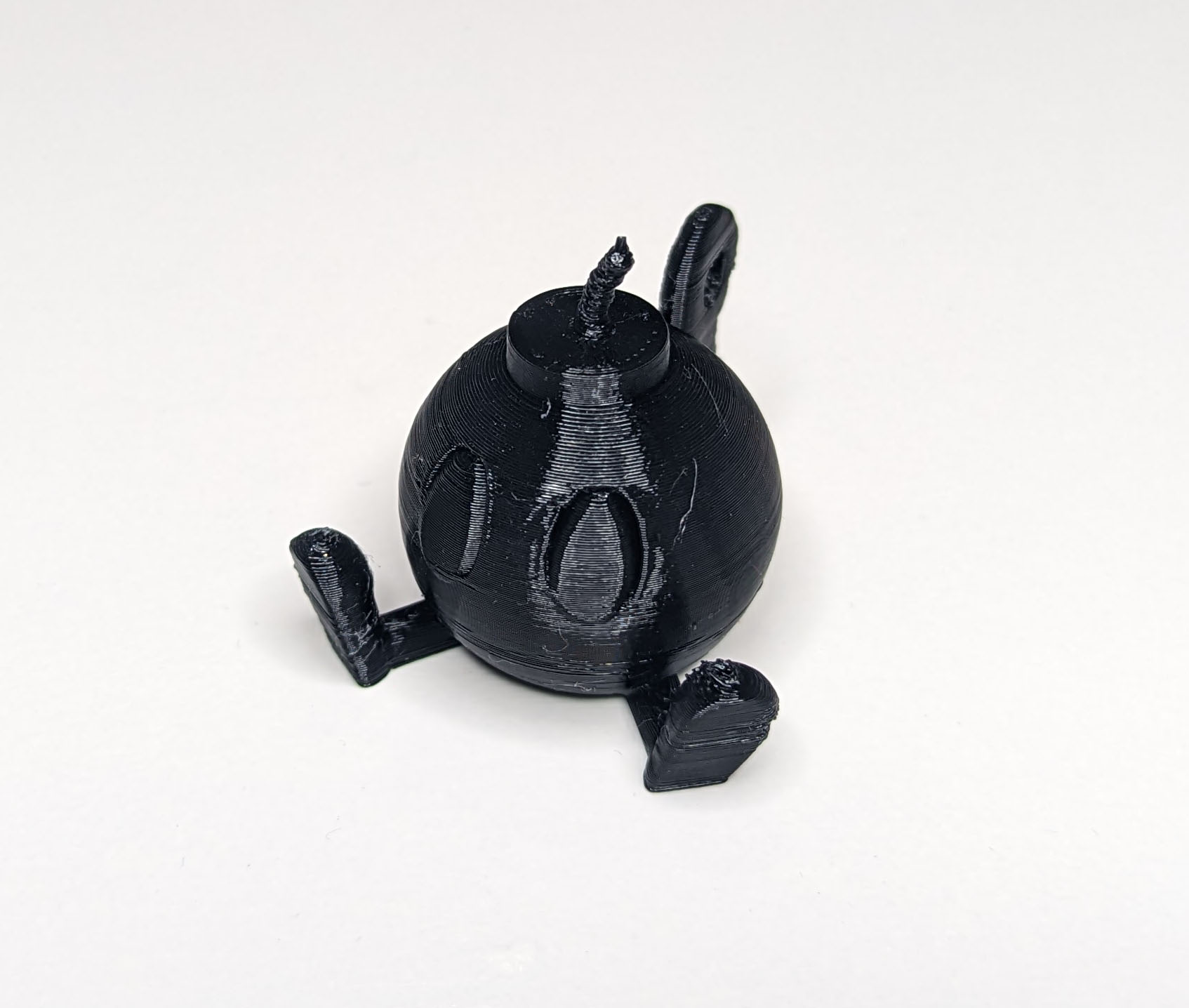

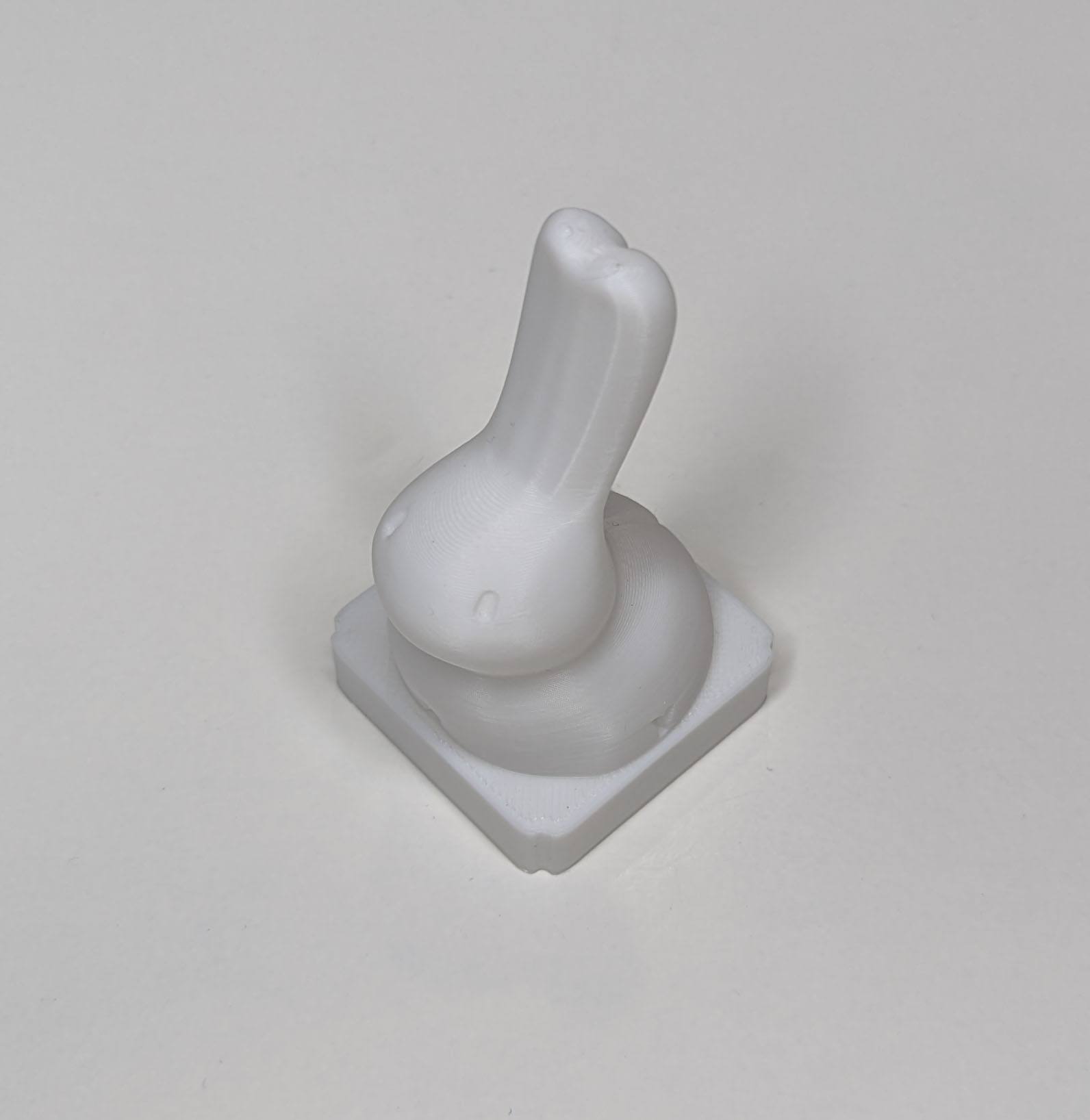

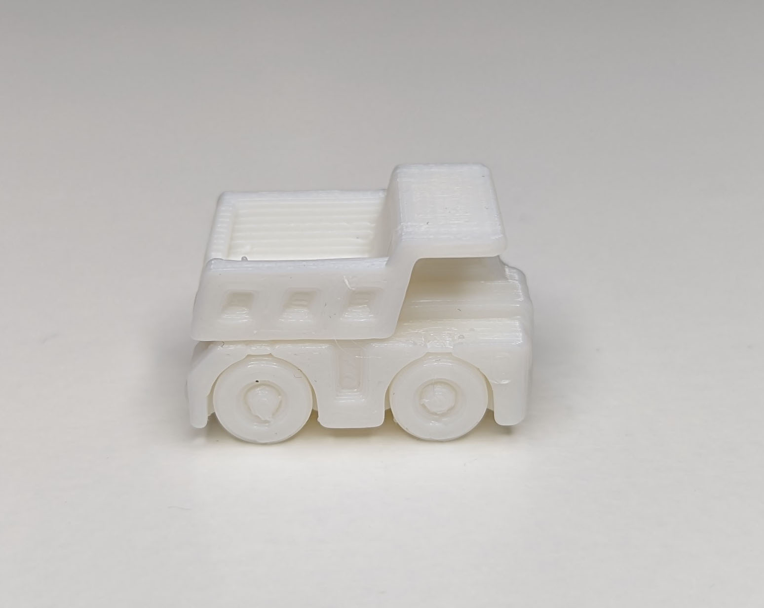

J’ai tout d’abord imprimé les fichiers déjà tranchés sur la clé USB :
Le gap n’est pas aussi important que ce fut le cas entre mon Artillery X1 et ma Super Racer mais aussi bien en terme de qualité que de vitesse d’impression, je me suis tout de suite dit que j’allais adorer cette nouvelle imprimante 3D qui affichait déjà des performances bien supérieures en sortie de carton ! Il n’a fallu que 1h54 pour imprimer le boulon (complètement fonctionnel), 32 minutes pour le lapin (tellement lisse), 23 min pour le test d’overhang (nickel jusqu’à 70°C) et 7mn pour le cube (aux cotes irréprochables) !

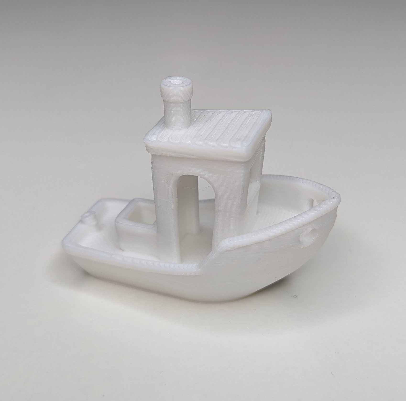

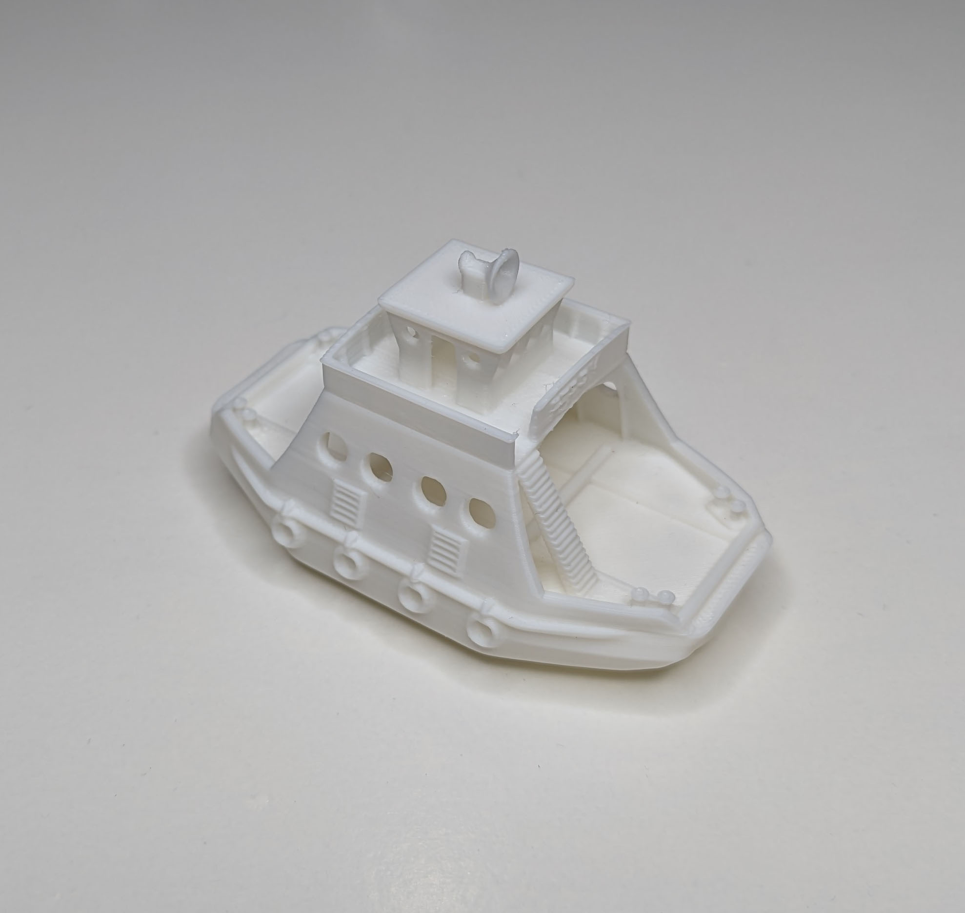

J’ai poursuivi le test avec un gcode stocké sur la mémoire intégrée à l’écran. Il s’agit du fameux Benchy boat qui a vu le jour en moins de 15 minutes à 250 microns !

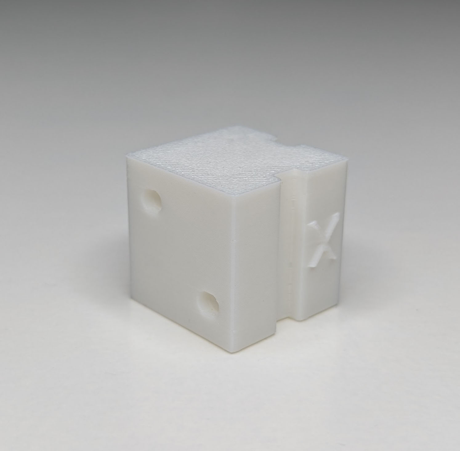

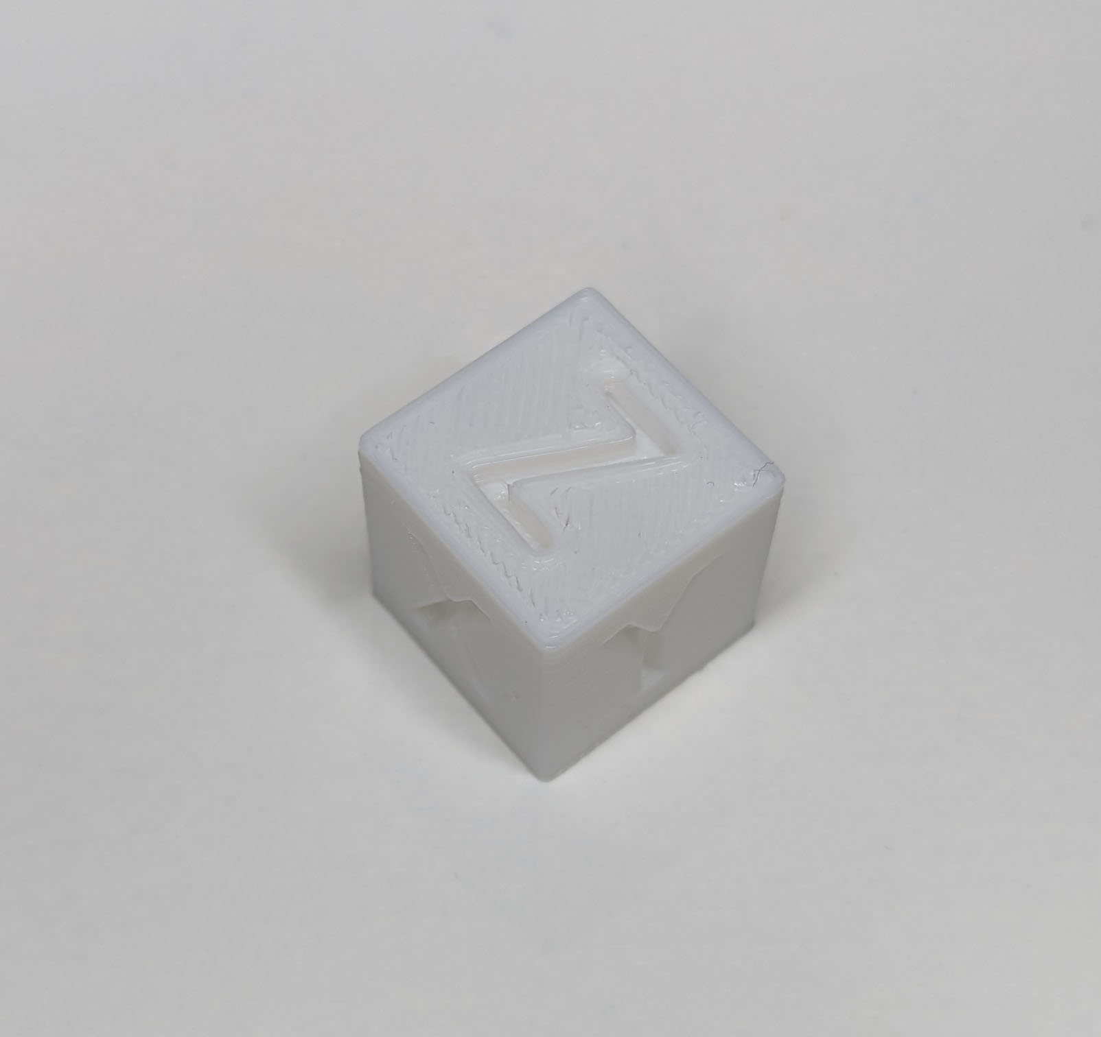

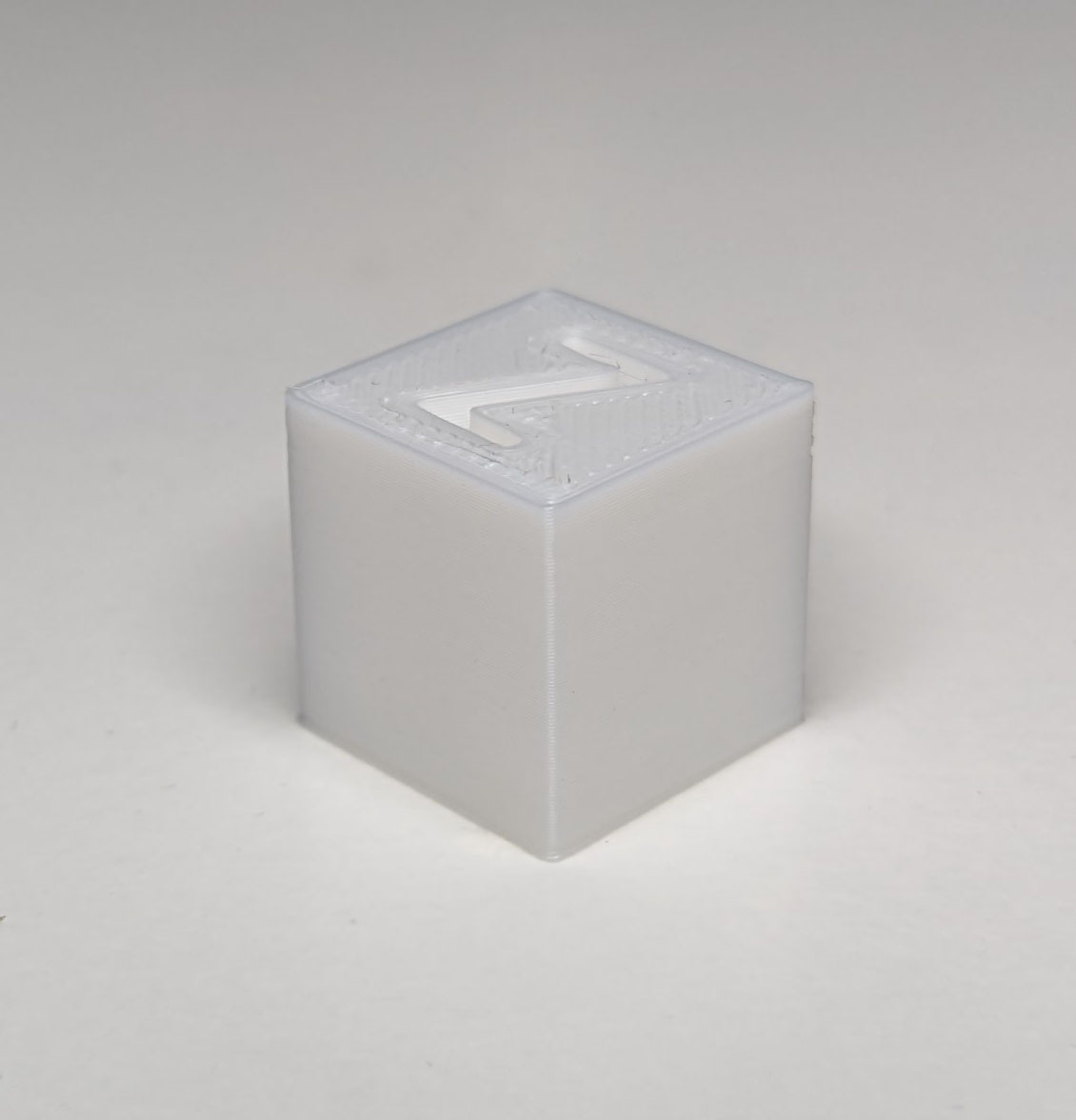

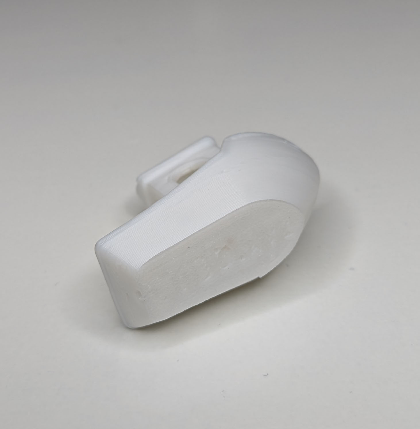

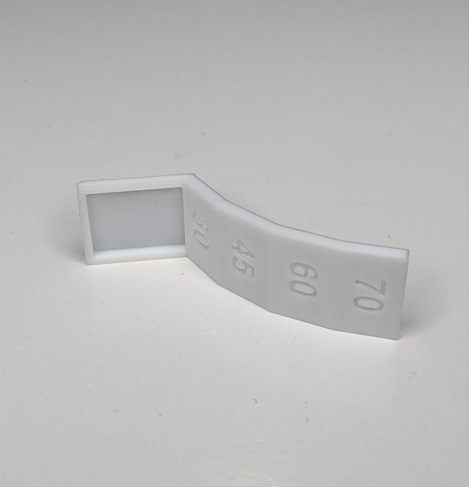

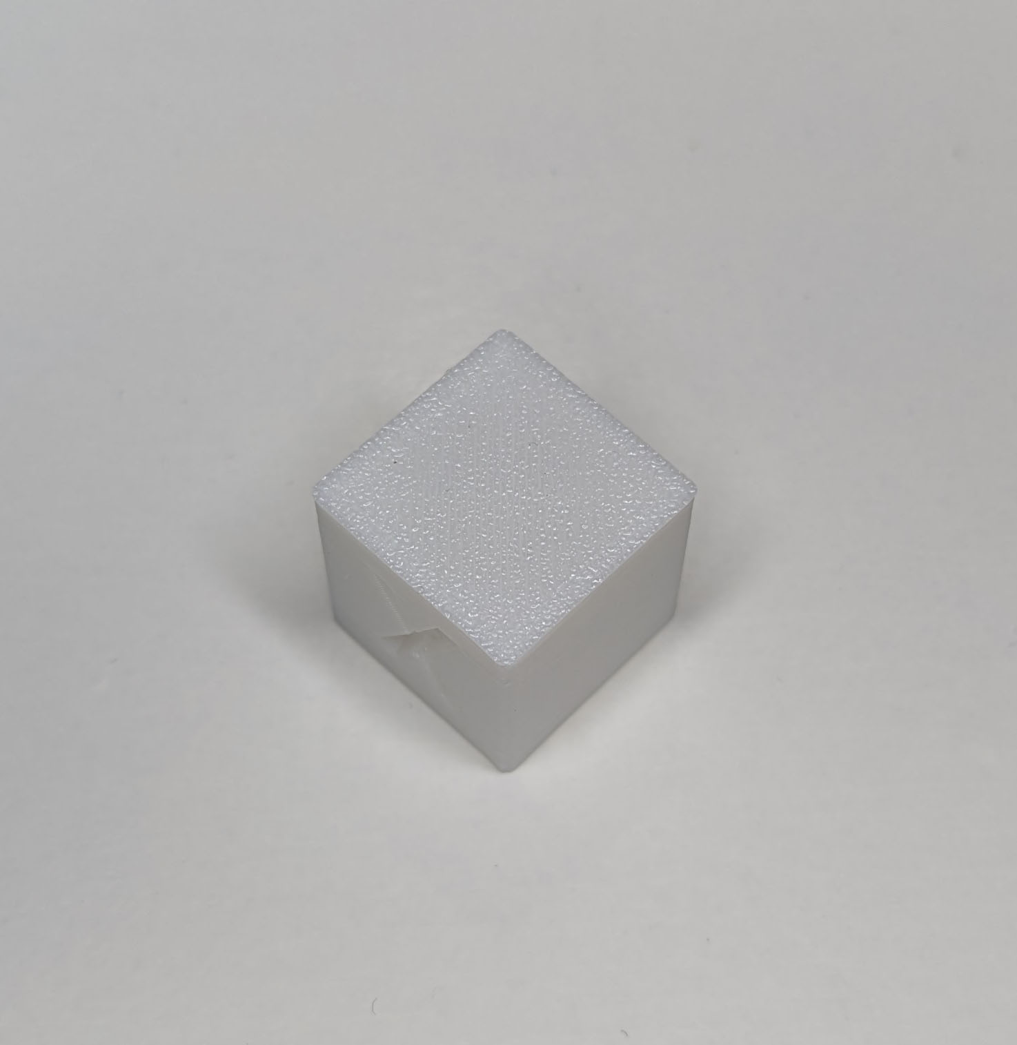

Ensuite, j’ai tranché quelques objets de torture avec le profil Cura 5.0 présent sur la clé USB que j’ai importé dans Cura 5.1. Ce dernier est paramétré pour imprimer le remplissage à 350 mm/s, les périmètres intérieurs à 280 mm/s et les périmètres extérieurs à 120 mm/s avec des déplacements à 400 mm/s. Voici les résultats :
Il n’y a aucun reproche à faire au cube imprimé en 11 minutes si ce n’est le brim un peu écrasé que j’ai remplacé par un skirt pour les impressions suivantes. Le KKS Tortur Test est quant à lui sorti en 90 minutes et affiche un stringing assez prononcé ainsi des pontages qui s’affaissent un peu malgré une distance plutôt courte.

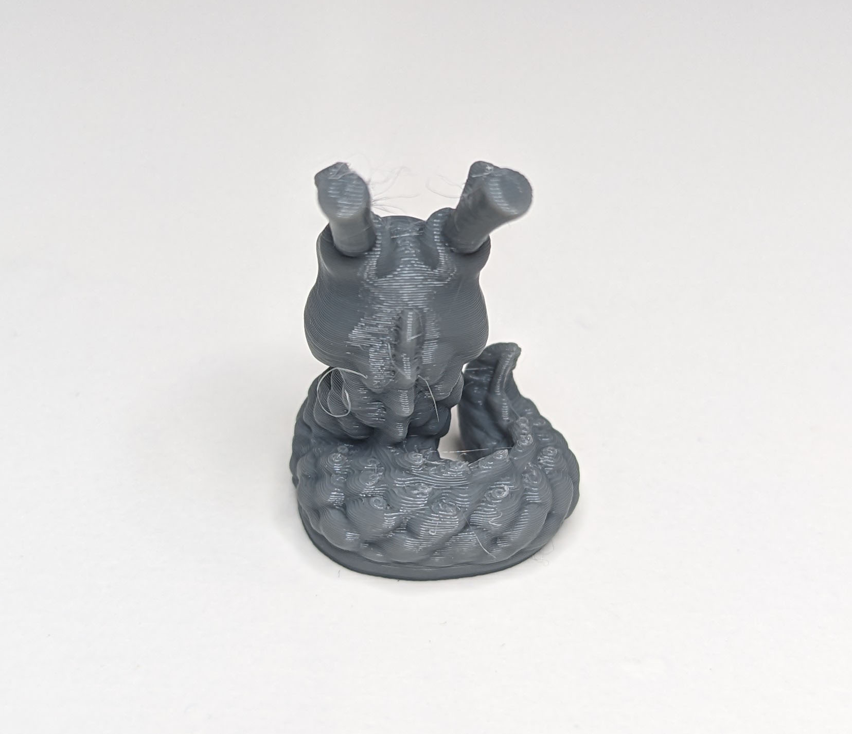

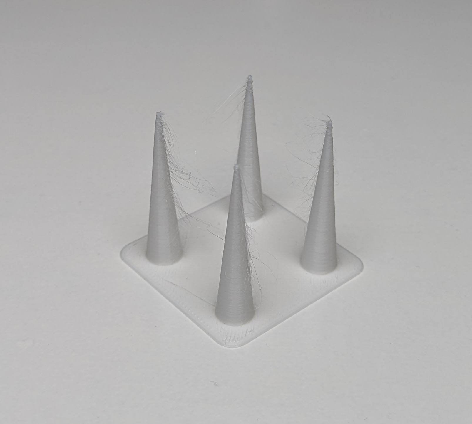

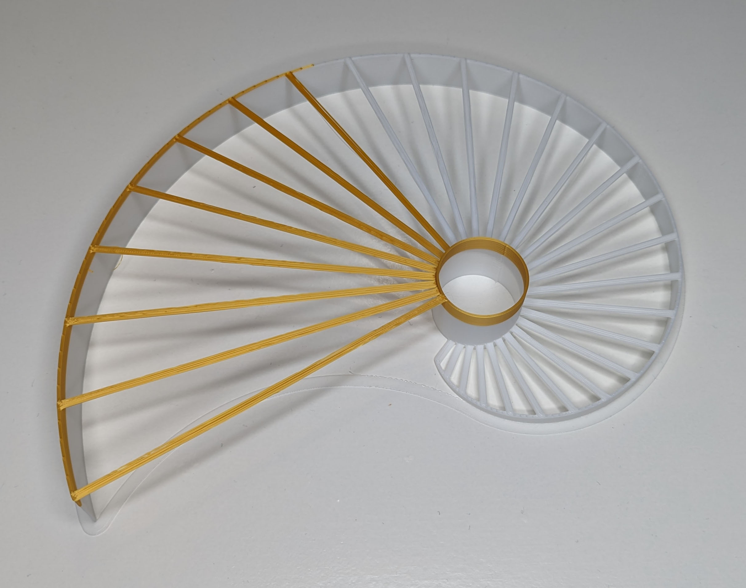

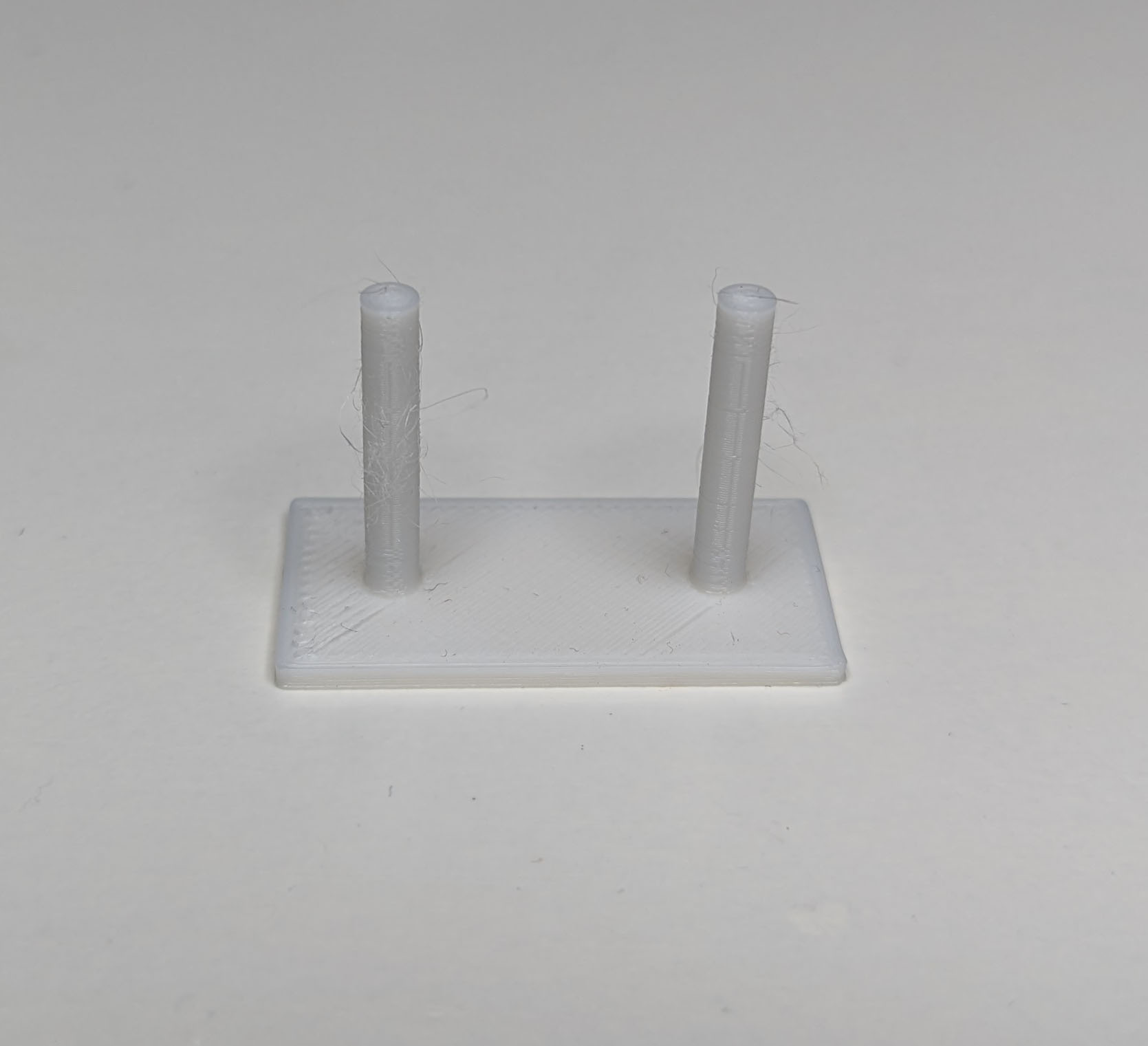

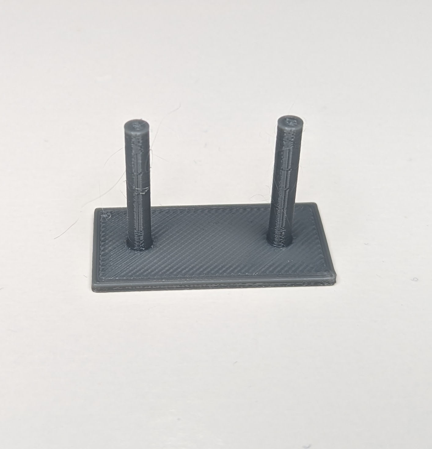

Du coup, j’ai effectué quelques tests de calibration pour la rétraction que vous pouvez voir ici.

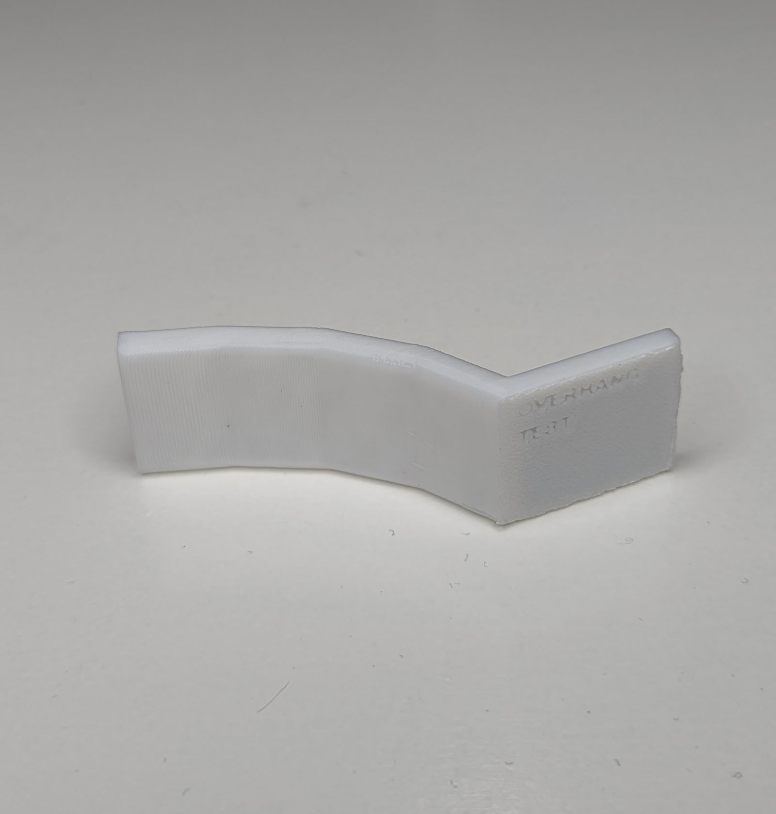

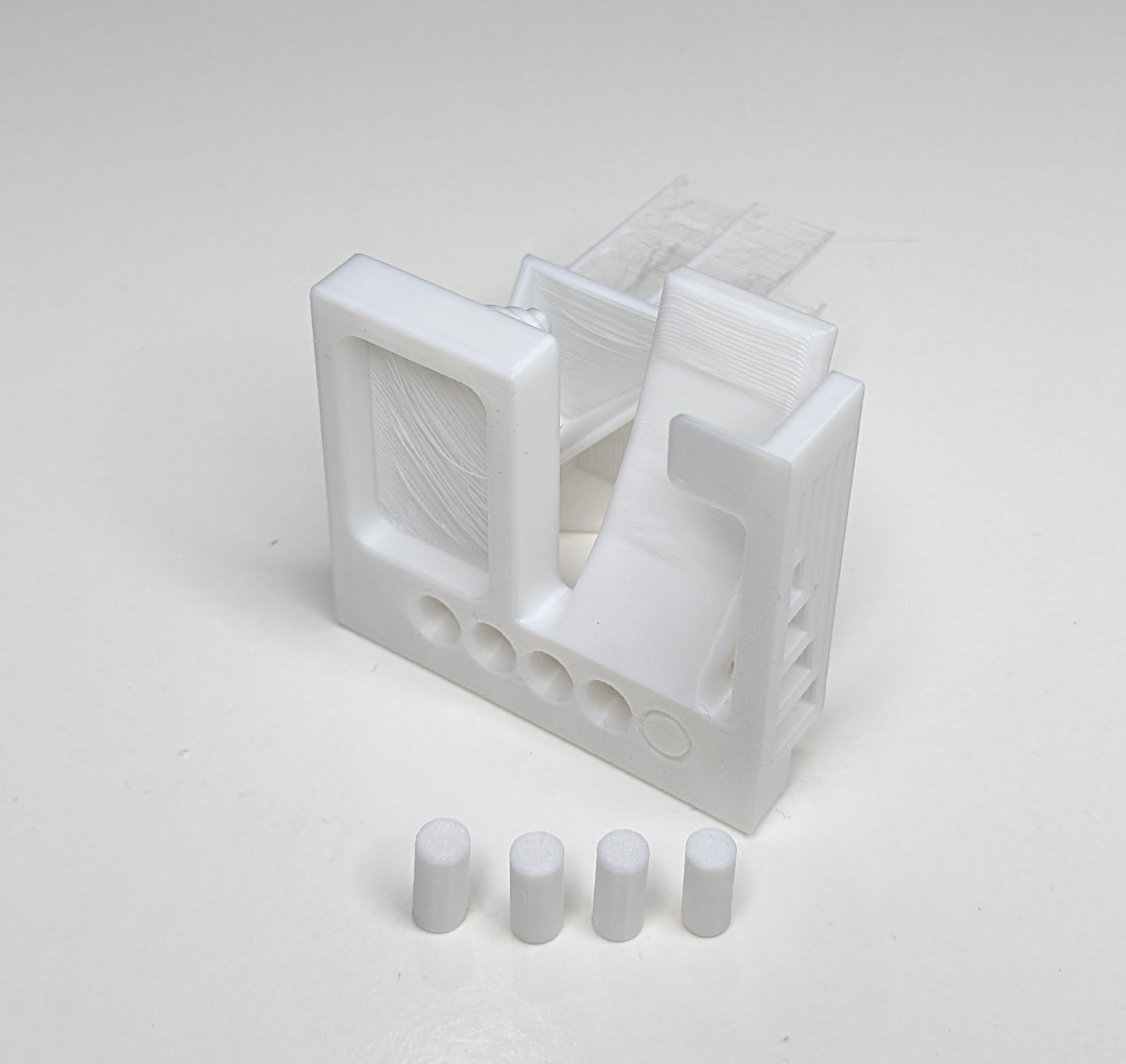

Pour les pontages, j’ai fait un bench de 150 mm qui m’a permis de tester, par la même occasion, la reprise d’impression après pénurie de filament :
Finalement, le double ventilateurs de 4010 et les conduits semblent assez efficaces !

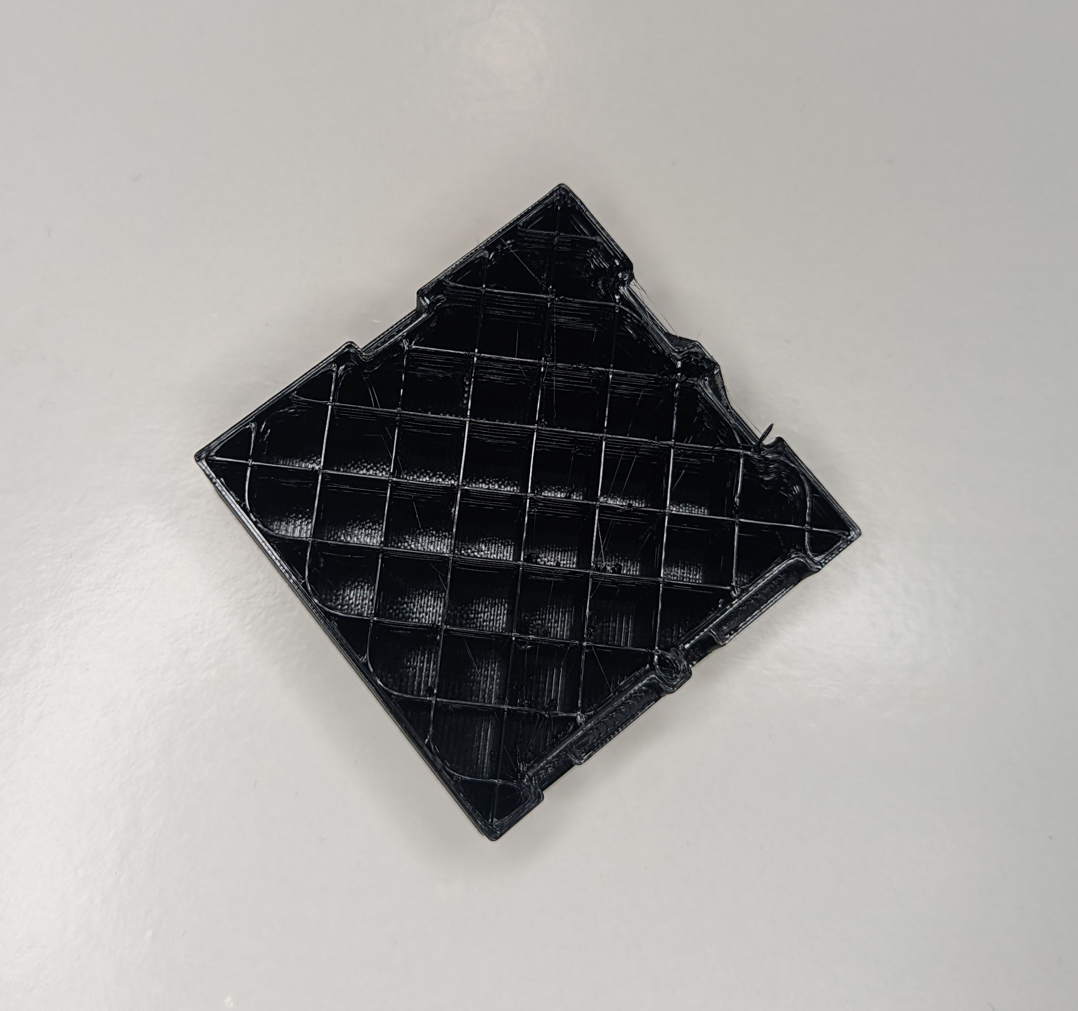

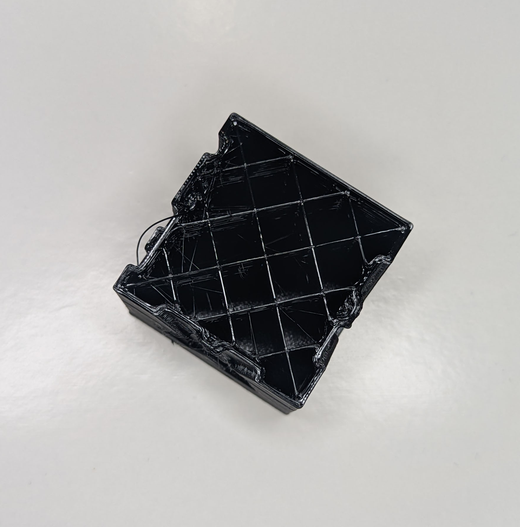

Test V400 avec PETG

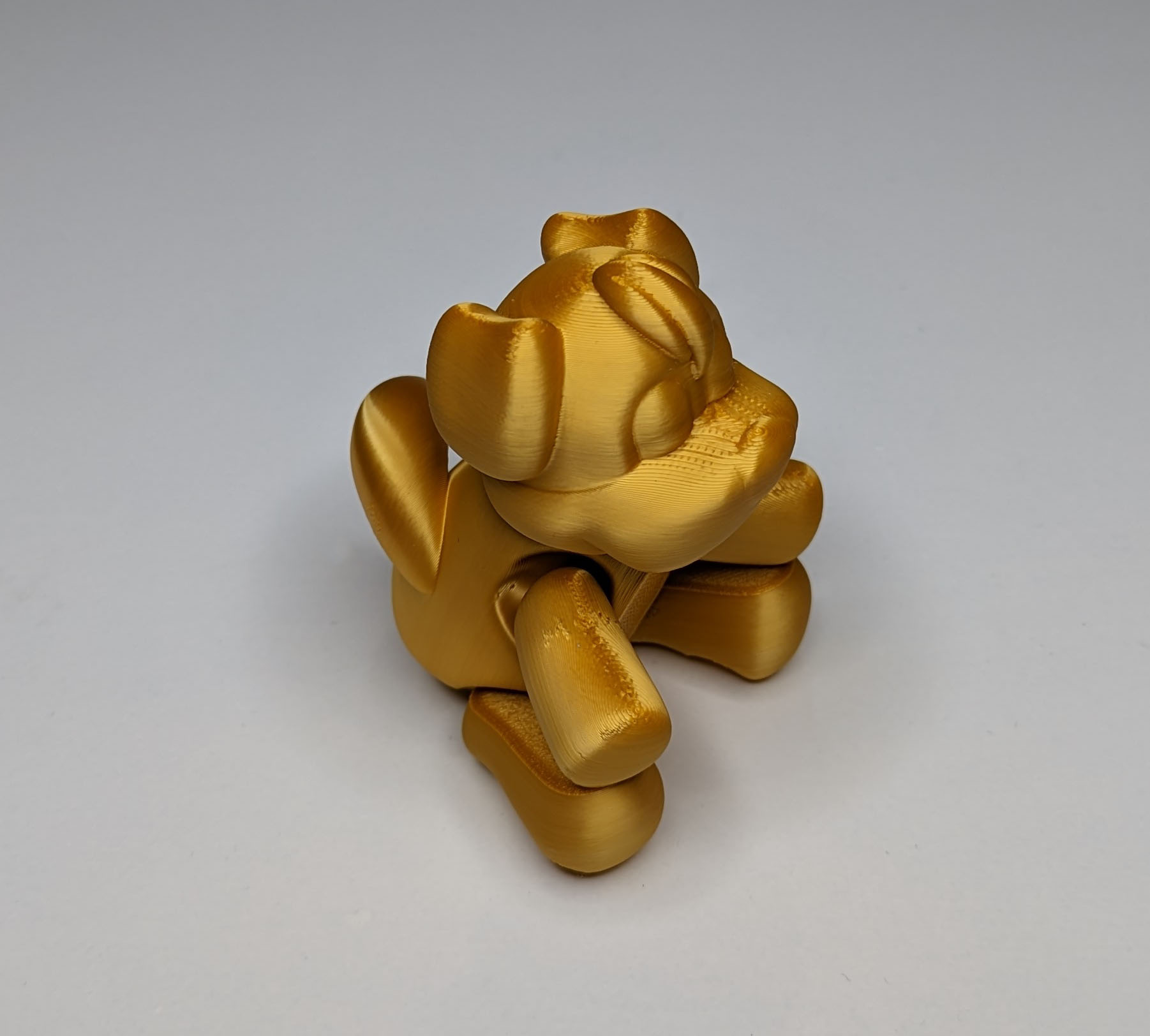

Pour le PETG, j’ai réduis aussi bien la vitesse d’impression (120 mm/s en remplissage et 60 pour les périmètres) que celle de la rétraction (25 mm/s au lieu de 40 par défaut) pour imprimer tout d’abord un bench de cheveux d’ange :

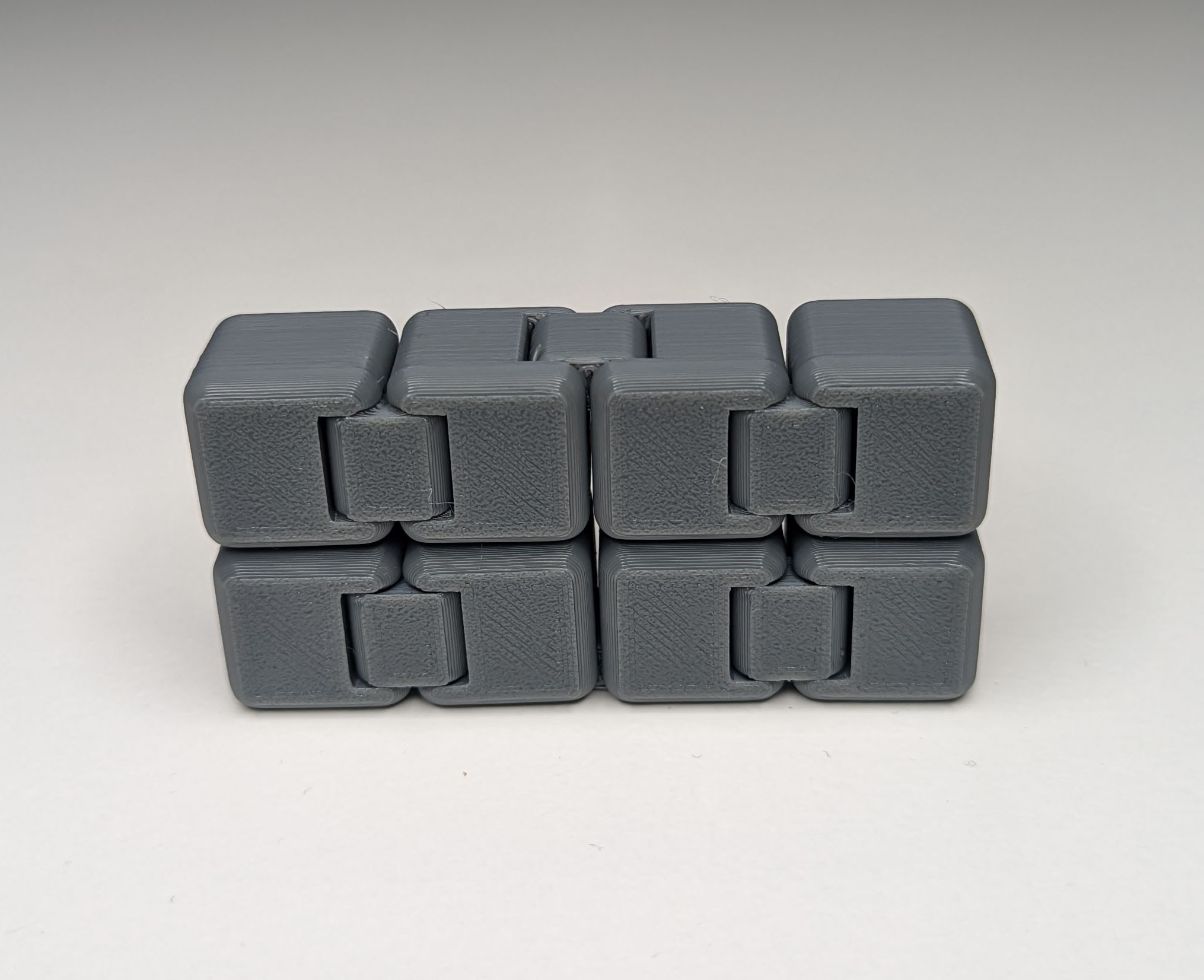

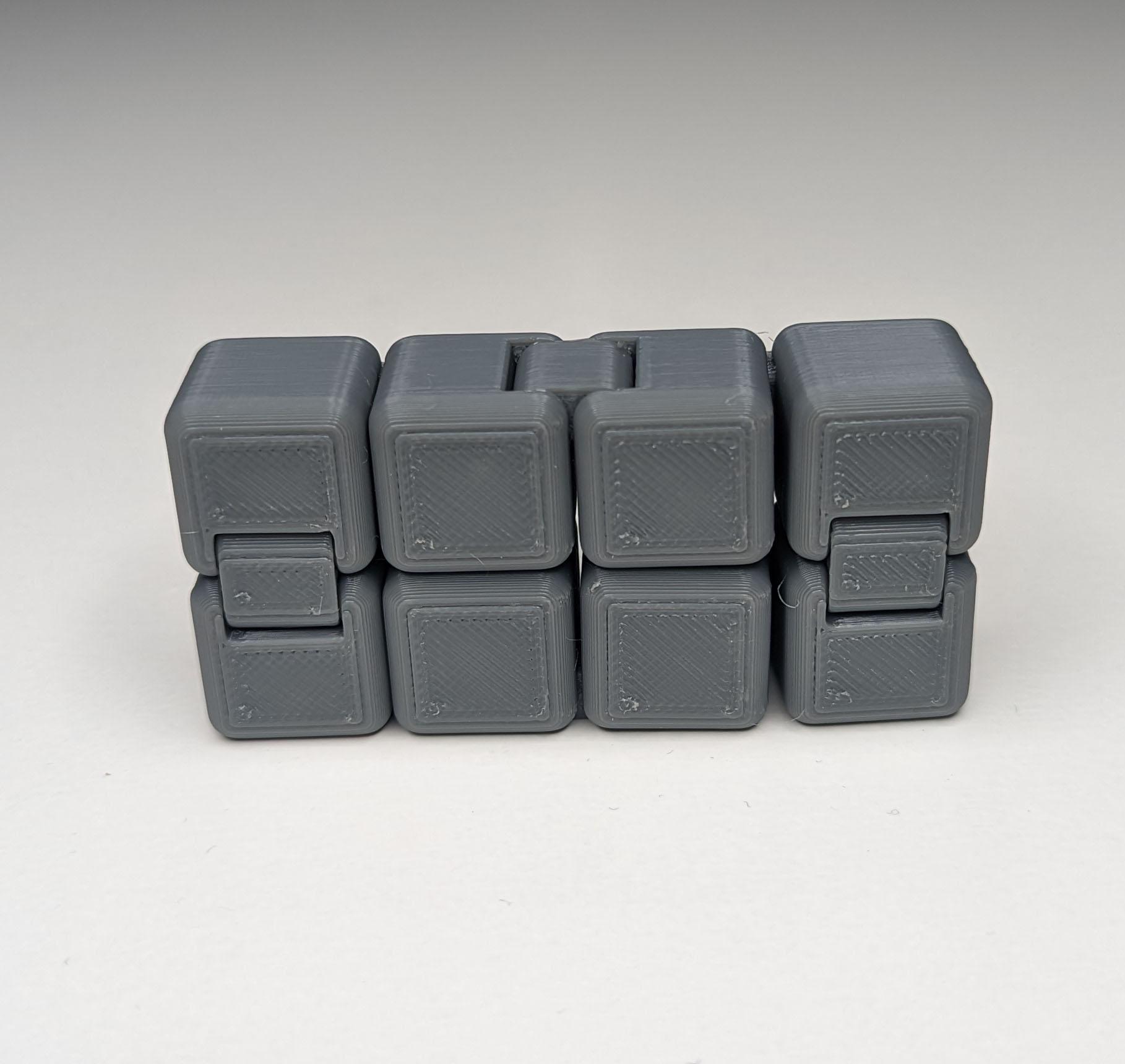

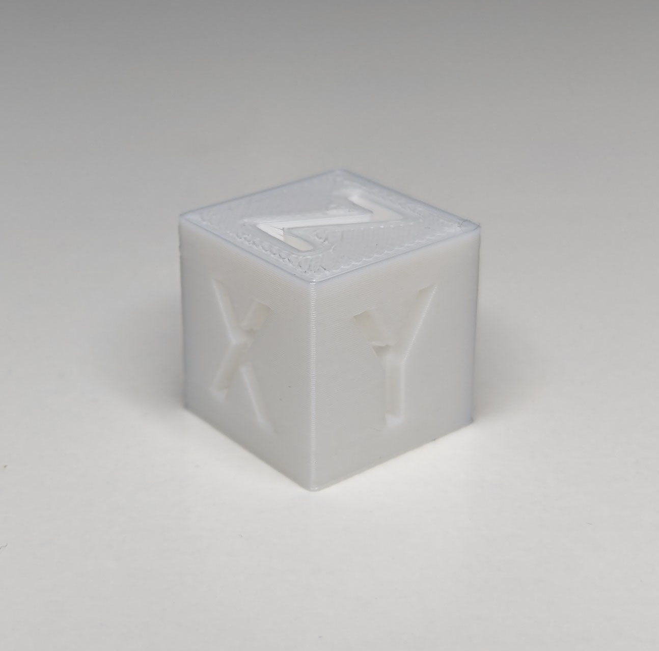

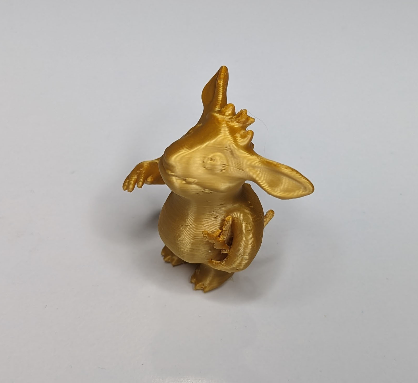

Ensuite, j’ai fait le cube infini et le Cali-Dragon avec les même paramètres, en 1h45 pour les deux objets :

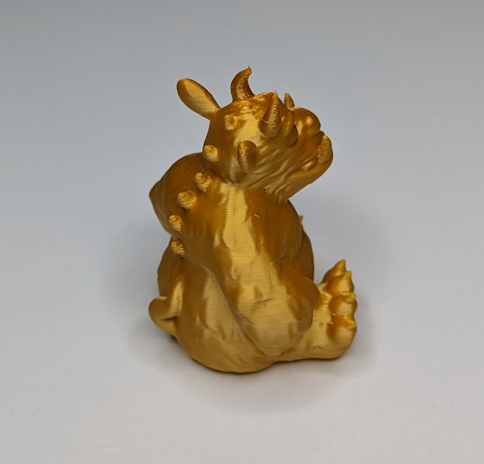

Et pour en finir avec le PETG, un gros print avec cette salamandre Axolotl imprimée encore plus rapidement avec l’infill à 250 mm/s et les périmètres à 100 mm/s :
Tout comme le PLA, je n’ai eu aucun problème d’accroche avec le PETG. D’ailleurs, ce matériau étant réputé pour accrocher parfois trop, j’ai éloigné la buse du plateau de 0,02mm supplémentaires avec le plugin Z Offset (disponible dans le market) pour Cura.
Au sujet de l’accroche, j’ai réalisé 90% de mes prints sur la face texturée du lit en PEI. J’ai réussi sans aucun mal quelques prints côté lisse mais celui-ci n’est visiblement pas recouvert de PEI !
Niveau qualité, les couches sont à peine visibles même à 200 microns, les courbes très belles et très lisses, les petites parties ne souffrent d’aucun défaut.
