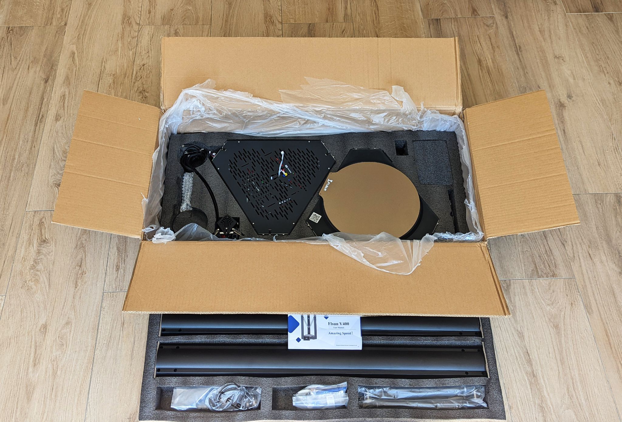

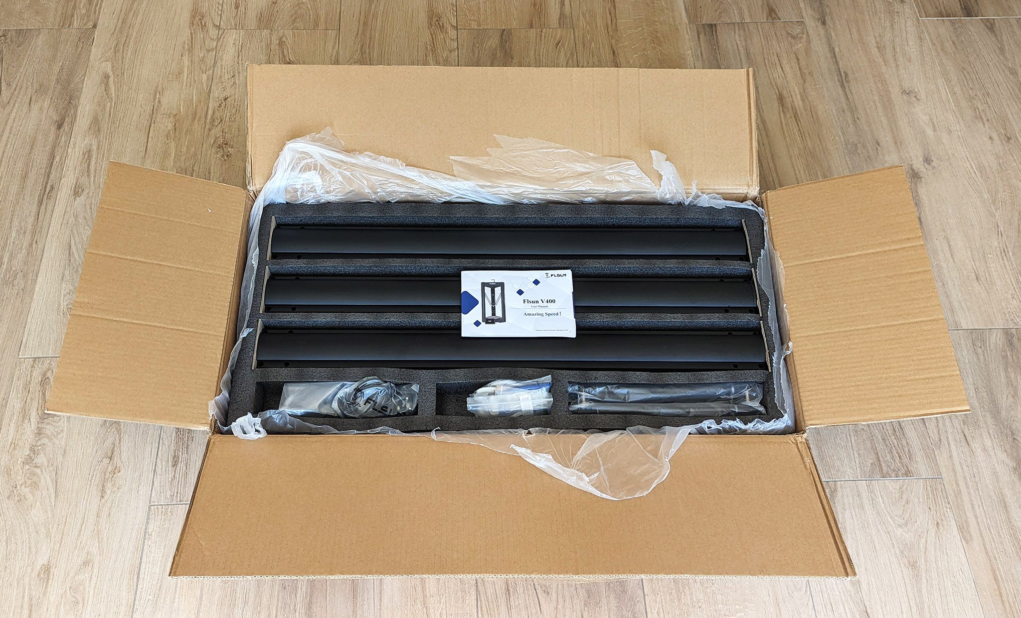

La V400 est livrée dans un carton peu épais mais long, large et un peu lourd.
![](https://www.lesimprimantes3d.fr/wp-content/uploads/2022/09/unboxing-v400-2-728x494.jpg)
![](https://www.lesimprimantes3d.fr/wp-content/uploads/2022/09/unboxing-v400-1-728x441.jpg)
Tout y est bien rangé et bien protégé dans deux étages de mousse. Au dessus, il y a les trois profilés tandis que la base et le haut du châssis sont installés en dessous. Les différents accessoires dont vous pouvez retrouver le détail dans le premier message de ce topic sont répartis entre les deux niveaux. En résumé, il y a tout ce qu’il faut pour le montage, les réglages, la maintenance et même les réparations de la machine.

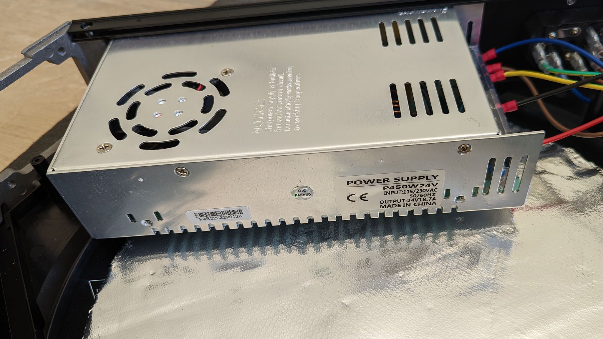

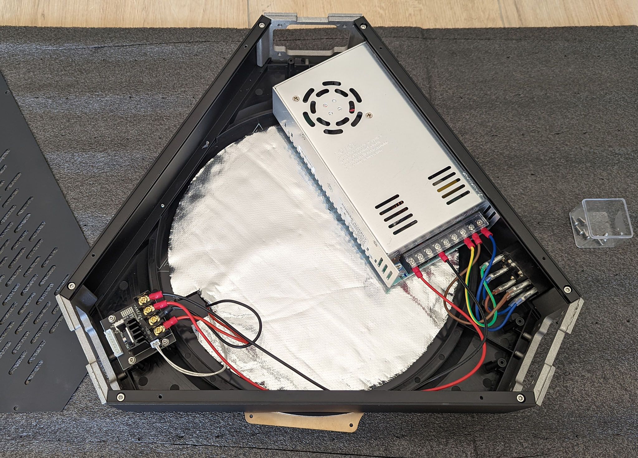

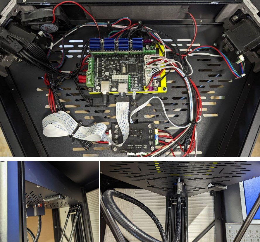

Avant d’attaquer le montage, j’ai comme d’habitude jeté un oeil à l’intérieur du châssis. Dans la base, on distingue le plateau chauffant bien isolé et alimenté en 24V par une alimentation “no name” de 450W :
![alimentation flsun v400](https://www.lesimprimantes3d.fr/wp-content/uploads/2022/09/lit-chauffant-v400-728x523.jpg)
![flsun v400 power supply](https://www.lesimprimantes3d.fr/wp-content/uploads/2022/09/alimentation-v400-728x410.jpg)

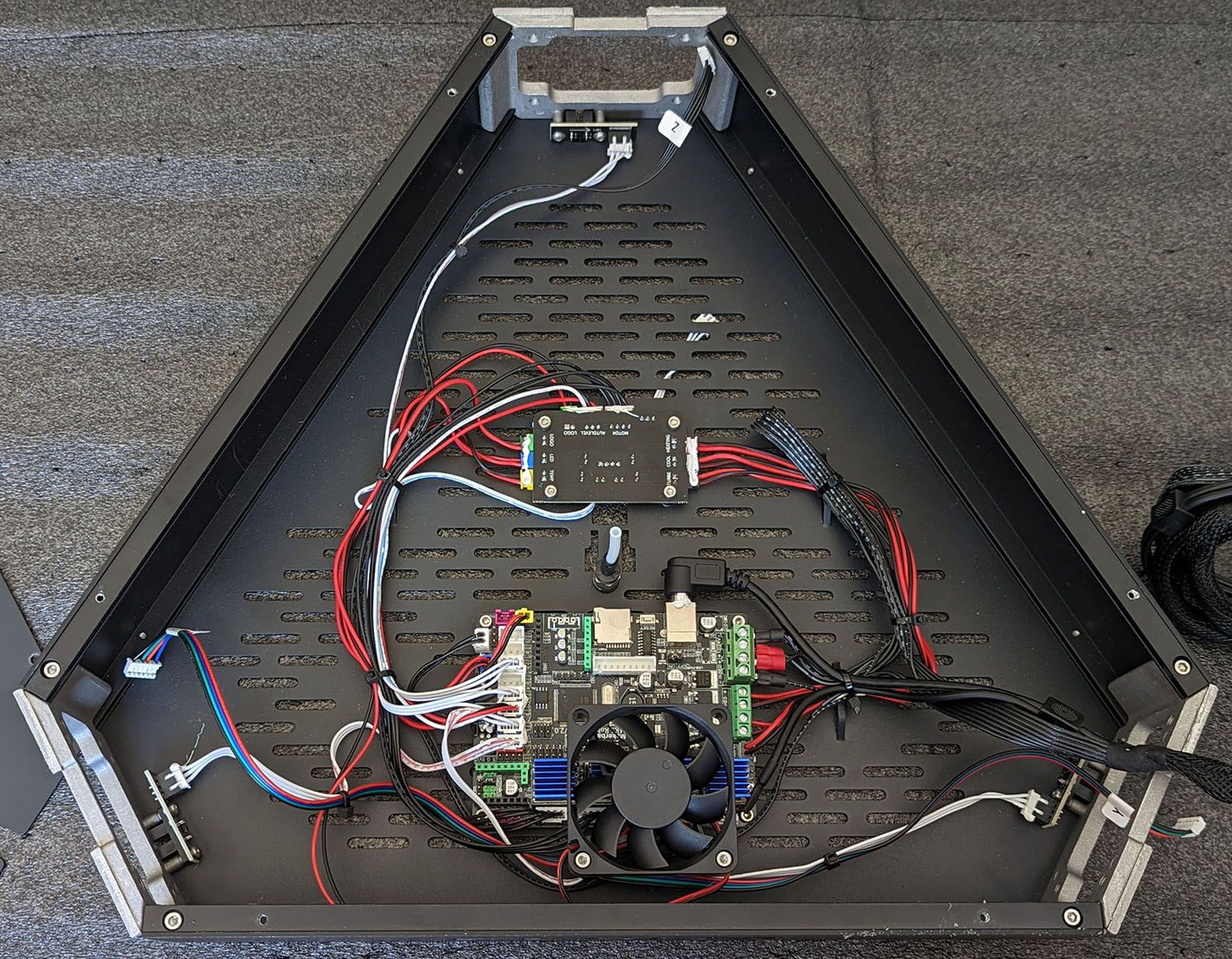

Dans la partie supérieure se trouvent notamment la carte mère 32 bits MKS Robin Nano V2.0 équipée de drivers silencieux et bien refroidis, ainsi que les trois moteurs des axes X, Y et Z.
Chaque connecteur est maintenu par une sorte de colle chaude qui évite les déconnexions intempestives aussi bien pendant le transport qu’avec les éventuelles vibrations. En contrepartie, cela peut rendre la maintenance un peu pénible si on doit les débrancher.

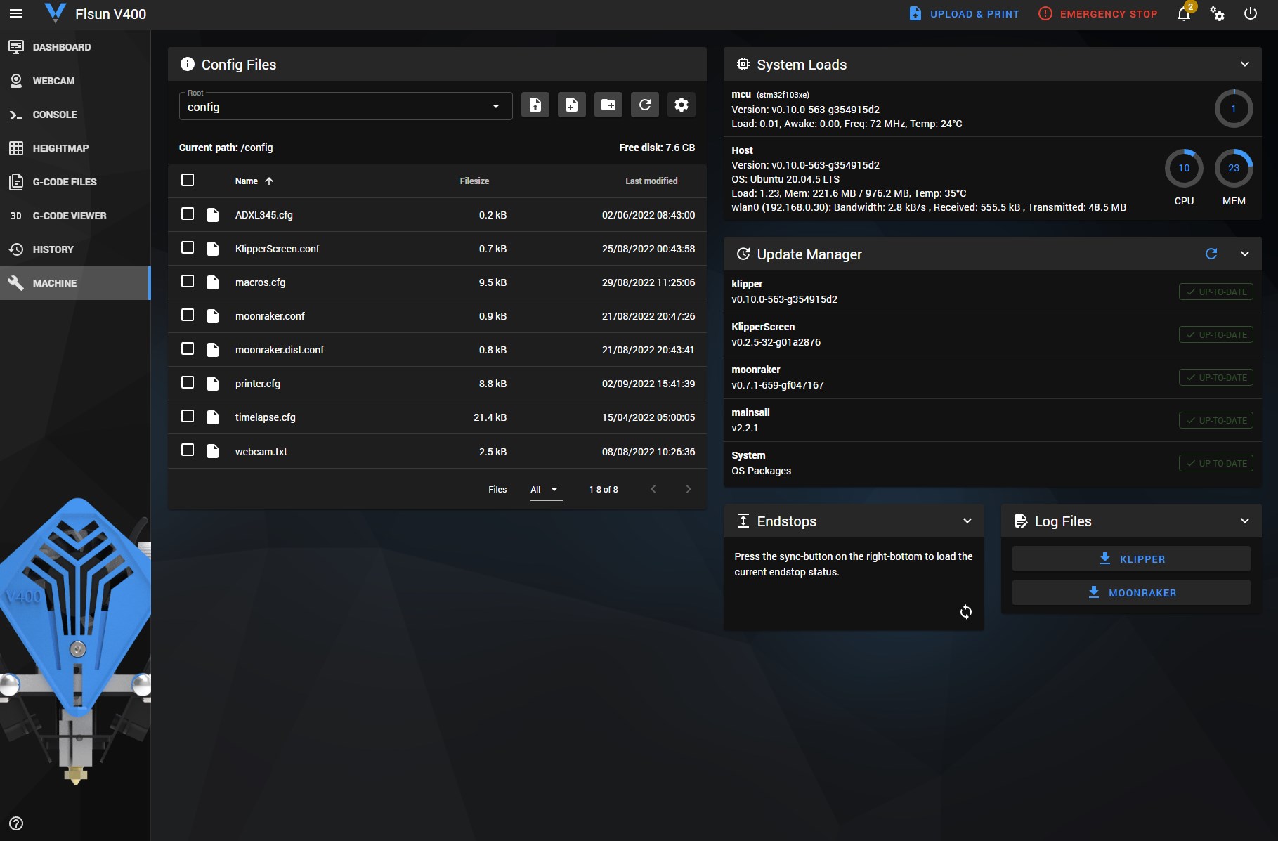

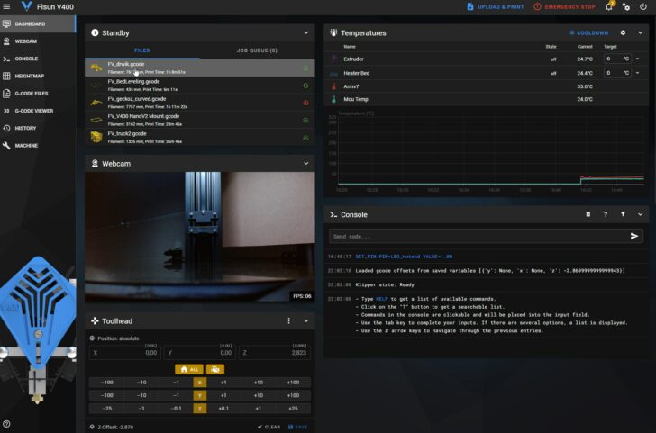

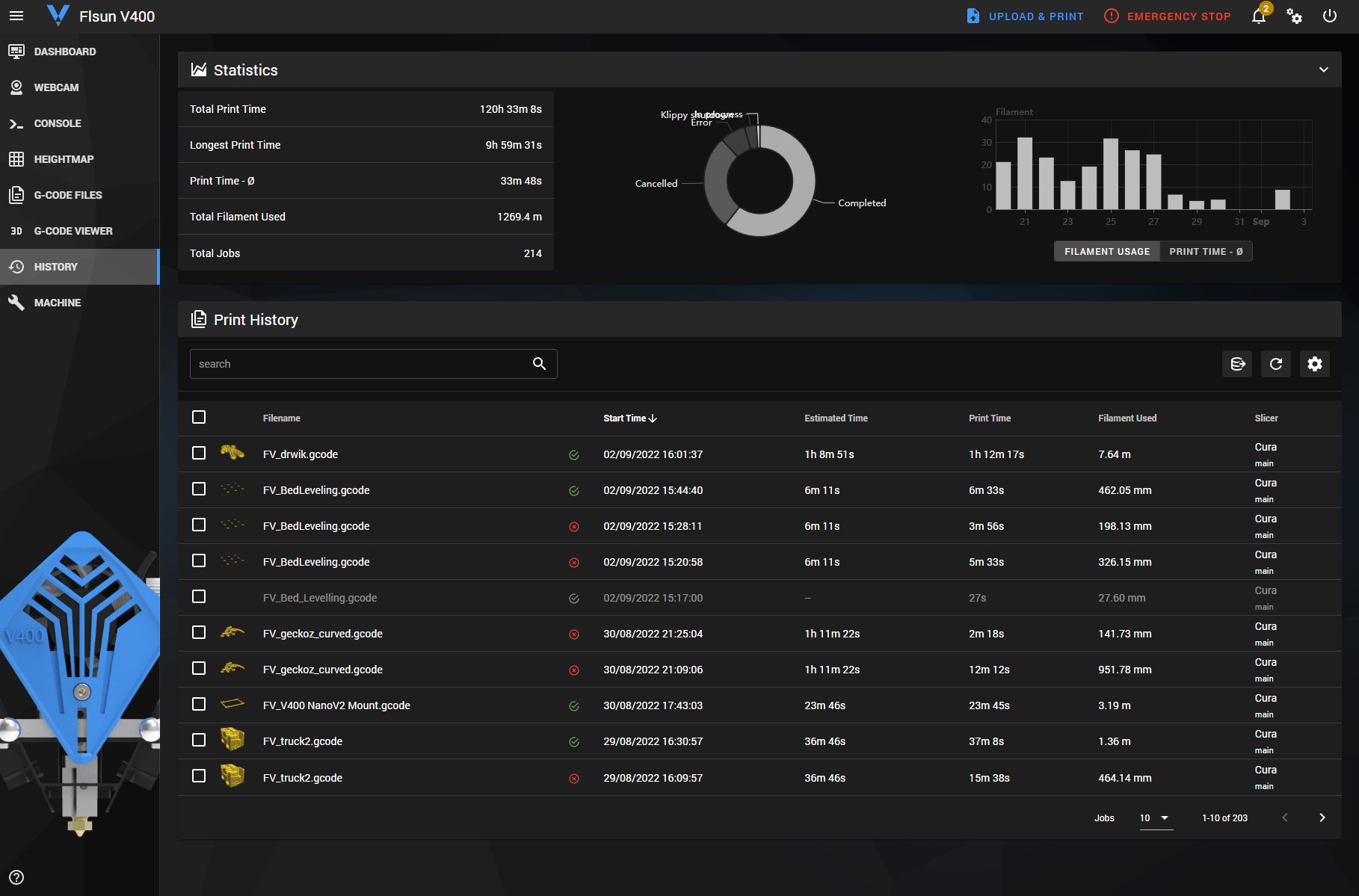

Klipper et ses interfaces
Je vous présente plus en détails Klipper dans ce message du forum ou celui-ci de mon tutoriel de mise à jour des différentes briques logicielles qui constituent la solution.
Pour synthétiser, Klipper est un firmware Open Source qui s’installe sur la carte mère de l’imprimante 3D qui ne servira plus (la CM) qu’à piloter les quatre moteurs (X, Y, Z et l’extrudeur), ainsi que les températures de la buse et du lit. Toute la puissance de calcul est délocalisée. Dans le cas de la V400, c’est sur l’écran baptisé Speeder Pad mais ça peut tout aussi bien être un ordinateur ou plus petit, un Raspberry Pi.
Le Speeder Pad tourne sous Ubuntu (en version 20.04.5 LTS – Long Time Support). Un première brique baptisée Moonraker fait l’interface avec la carte mère pour les autres briques grâce à un serveur web et des API en Python. Les deux dernières briques qui reposent donc sur Moonraker sont KlipperScreen et Mainsail. La première est l’interface de l’écran tactile tandis que la seconde est l’interface web accessible à distance sur n’importe quel périphérique doté d’un navigateur web (ordinateur, tablette ou smartphone par exemple). Dans les deux cas de figures, c’est aussi intuitif que fluide et complet !
Tout ça c’est bien beau mais ce n’est absolument pas approfondi ni même survolé dans la documentation FLSun.

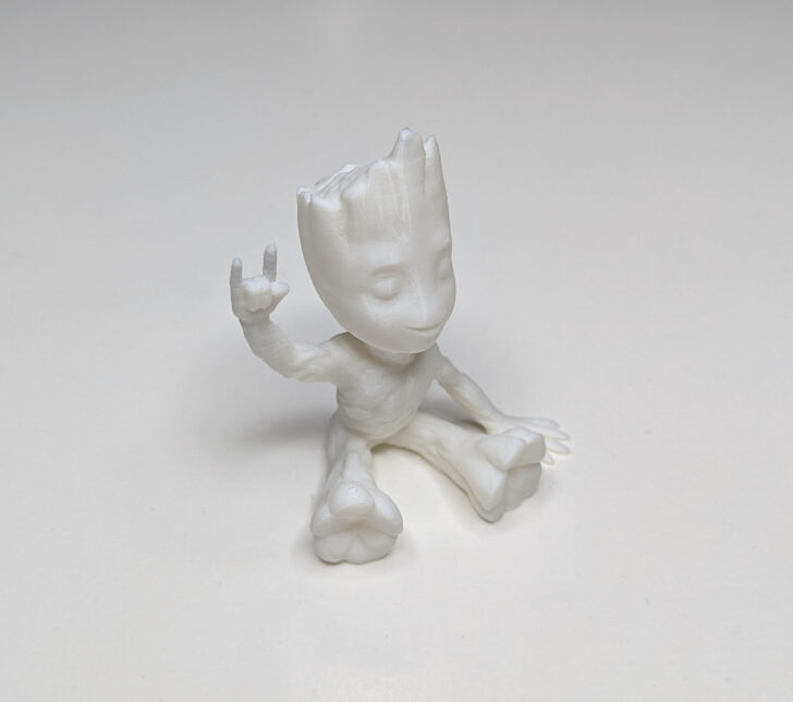

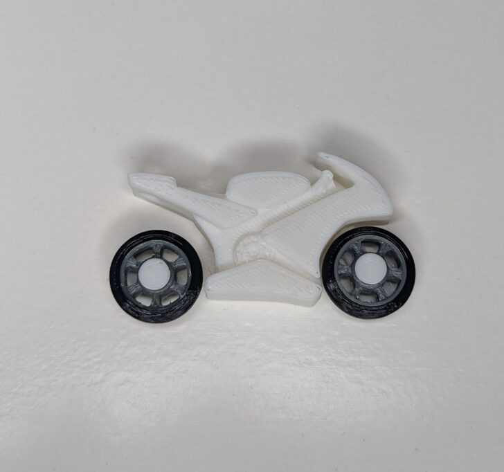

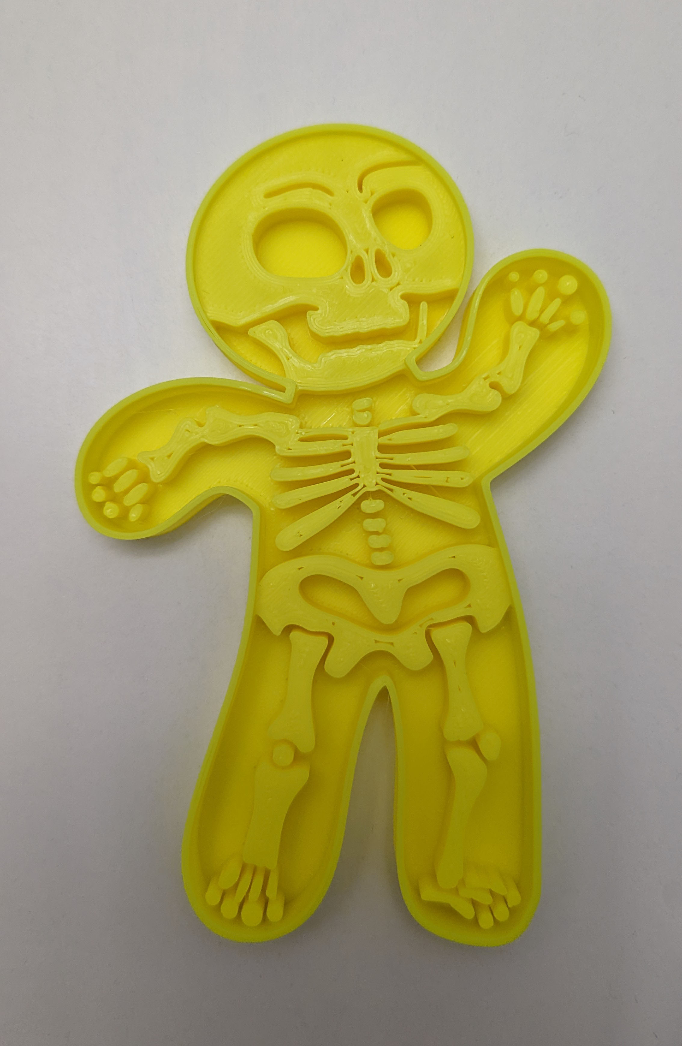

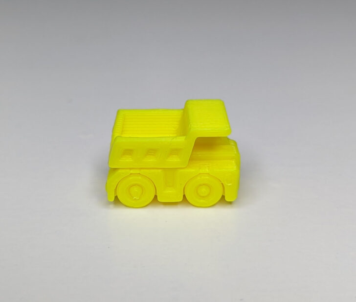

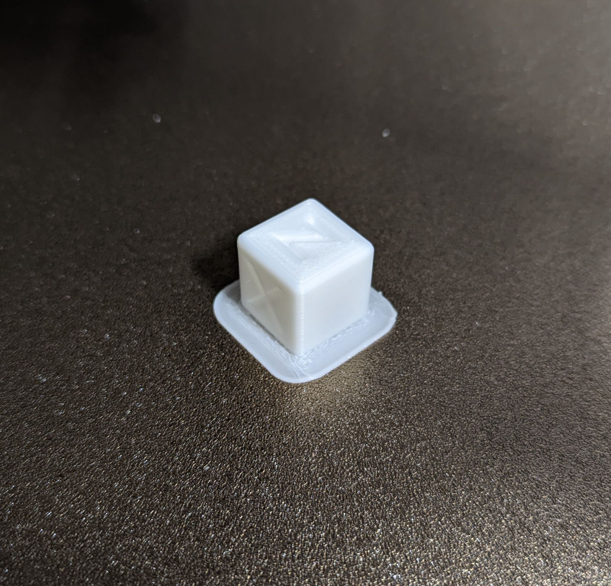

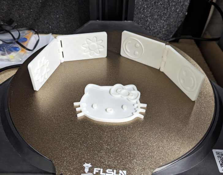

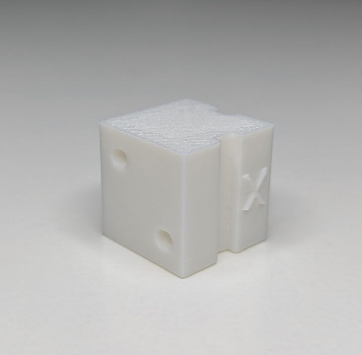

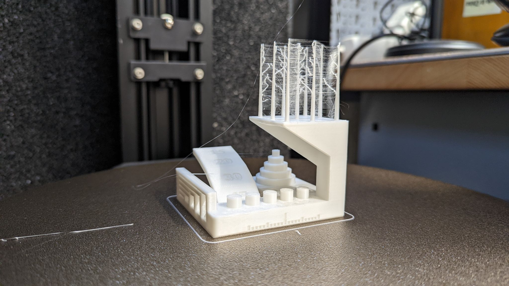

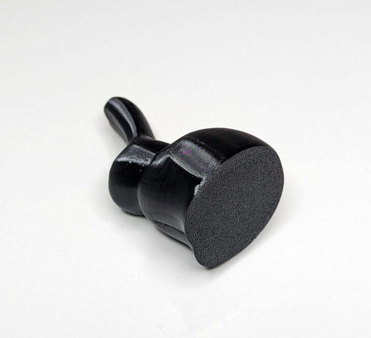

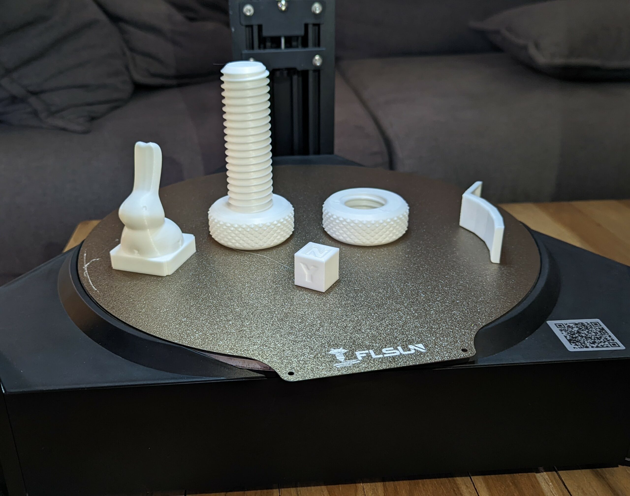

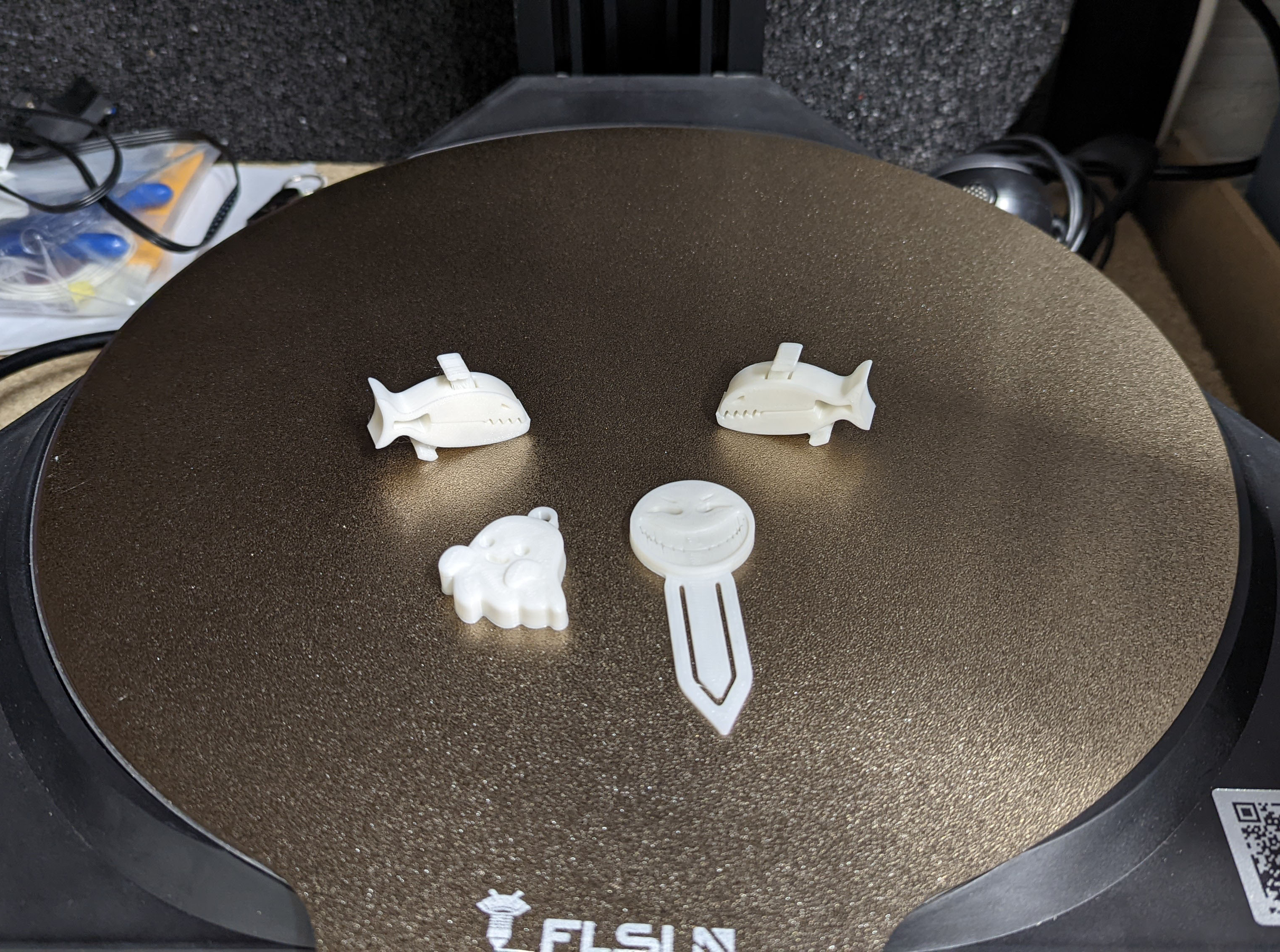

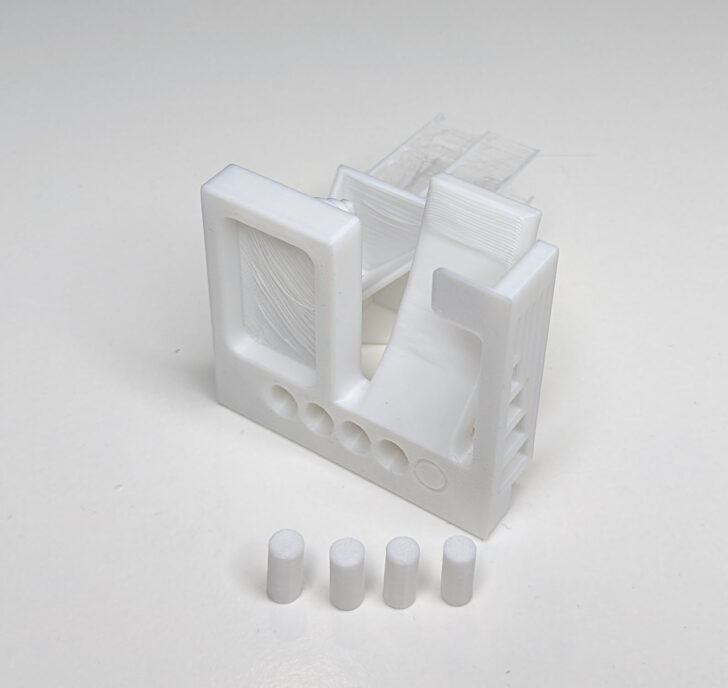

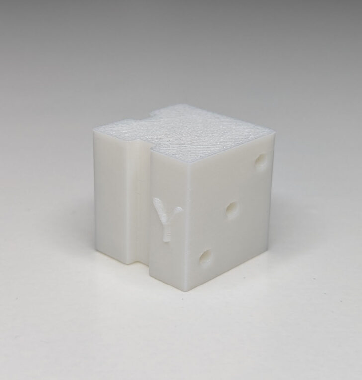

J’ai tout d’abord imprimé les fichiers déjà tranchés sur la clé USB :
Le gap n’est pas aussi important que ce fut le cas entre mon Artillery X1 et ma Super Racer mais aussi bien en terme de qualité que de vitesse d’impression, je me suis tout de suite dit que j’allais adorer cette nouvelle imprimante 3D qui affichait déjà des performances bien supérieures en sortie de carton ! Il n’a fallu que 1h54 pour imprimer le boulon (complètement fonctionnel), 32 minutes pour le lapin (tellement lisse), 23 min pour le test d’overhang (nickel jusqu’à 70°C) et 7mn pour le cube (aux cotes irréprochables) !

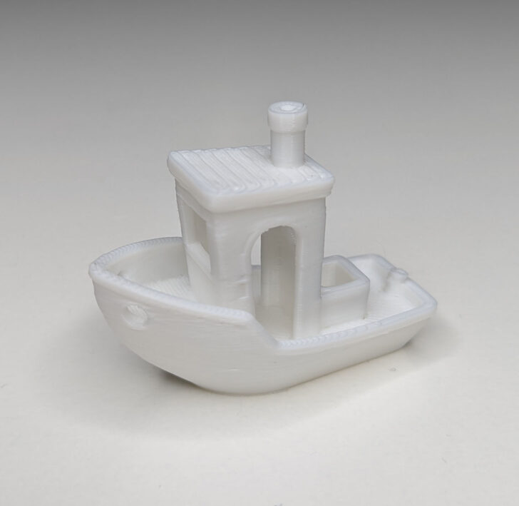

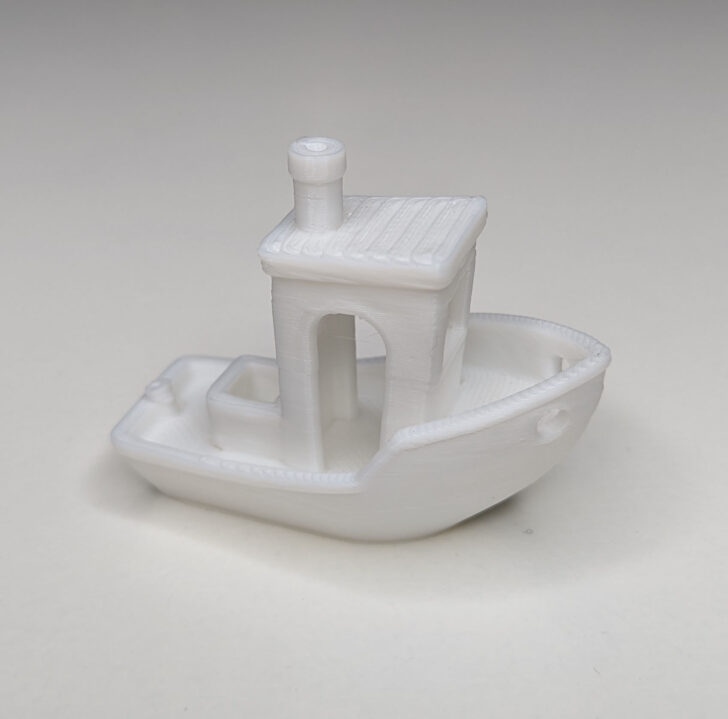

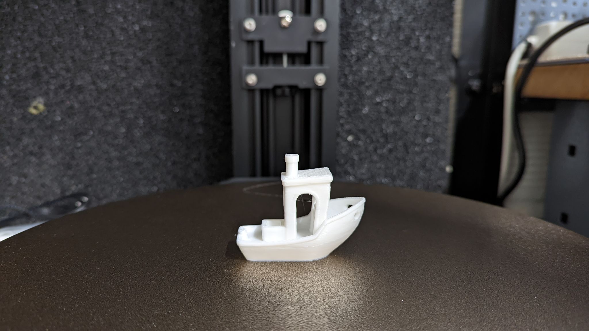

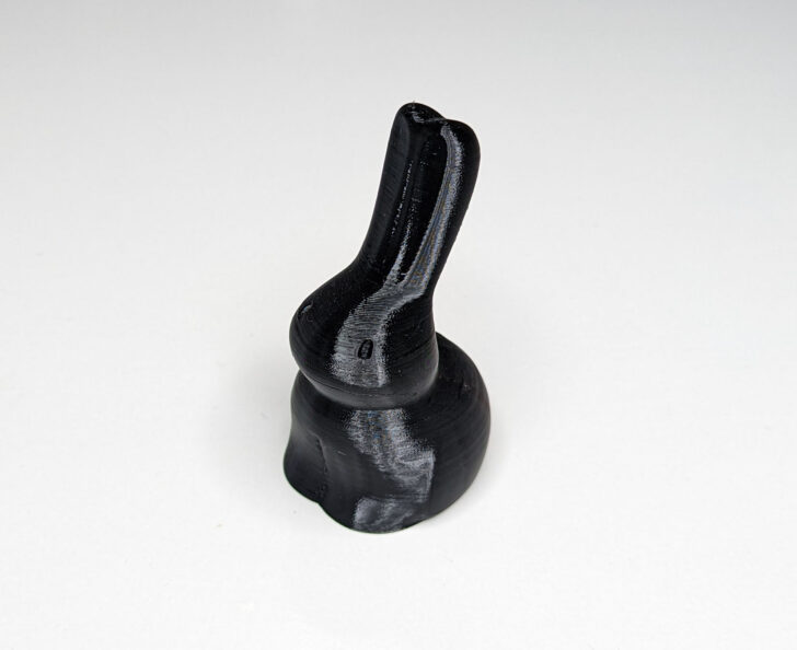

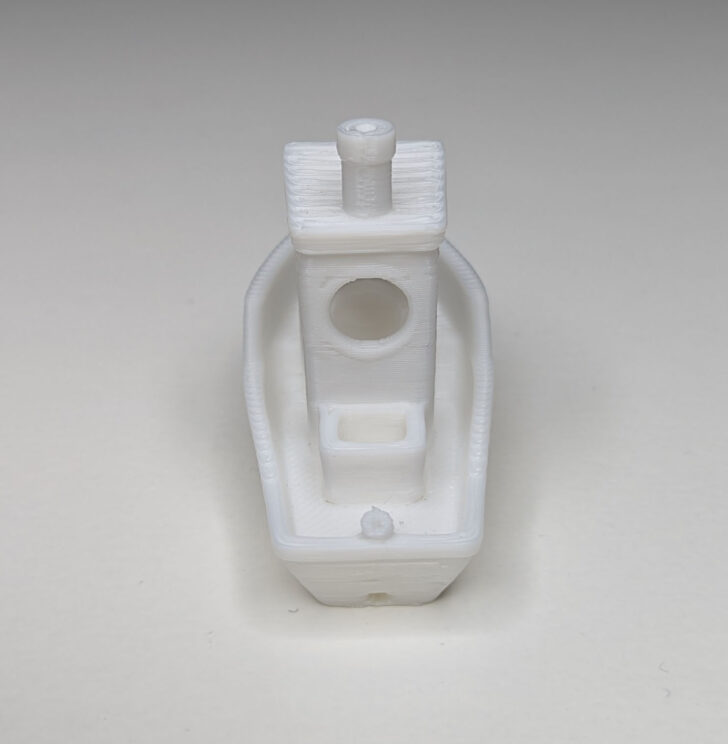

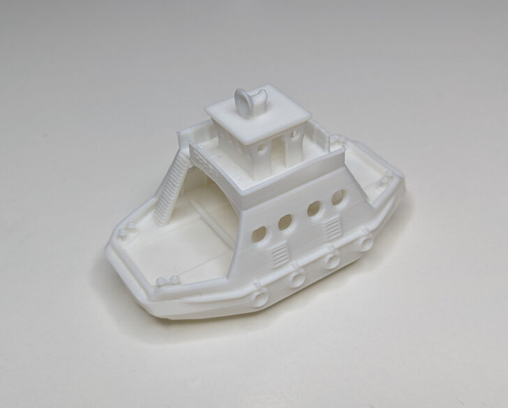

J’ai poursuivi le test avec un gcode stocké sur la mémoire intégrée à l’écran. Il s’agit du fameux Benchy boat qui a vu le jour en moins de 15 minutes à 250 microns !
![benchy v400](https://www.lesimprimantes3d.fr/wp-content/uploads/2022/09/Benchy-FLSun-V400-728x410.jpg)

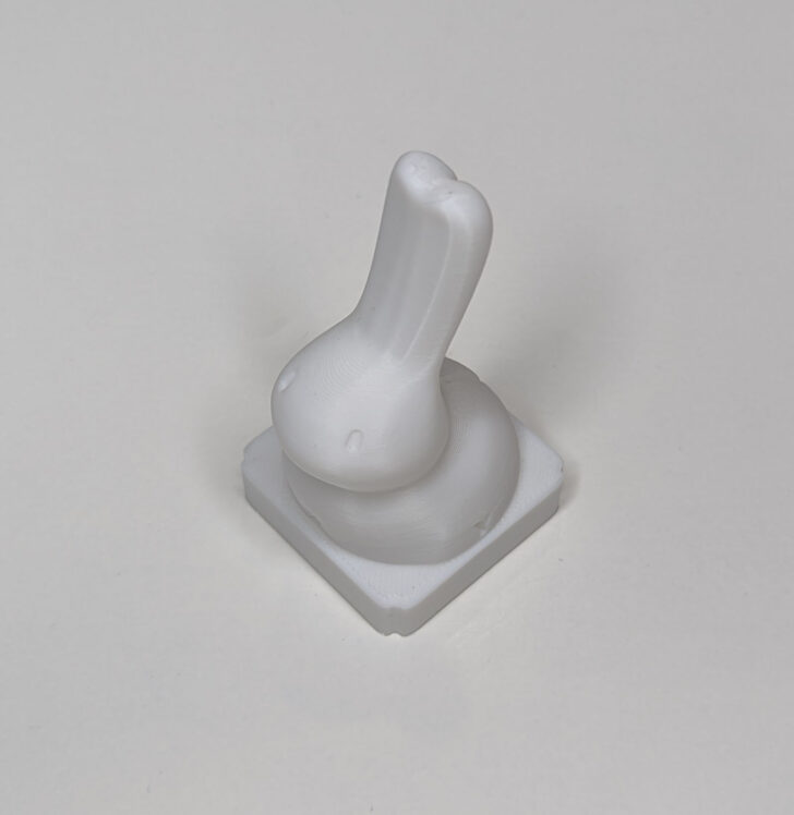

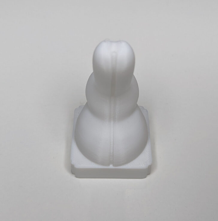

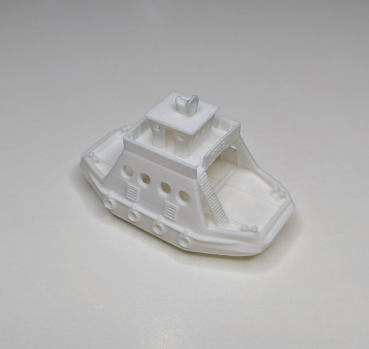

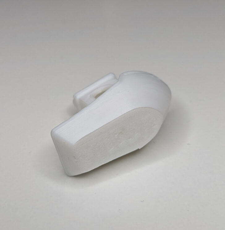

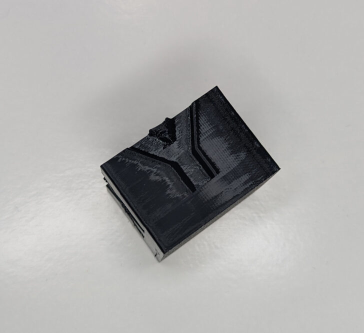

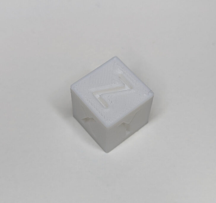

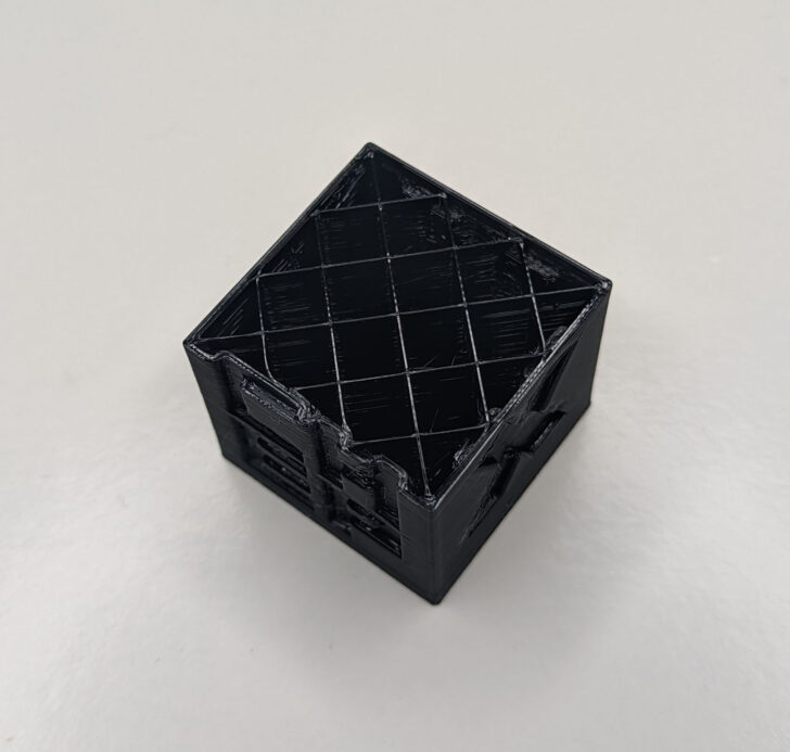

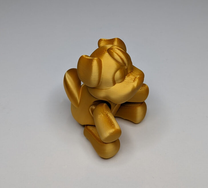

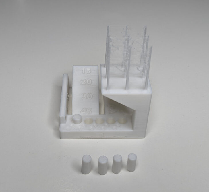

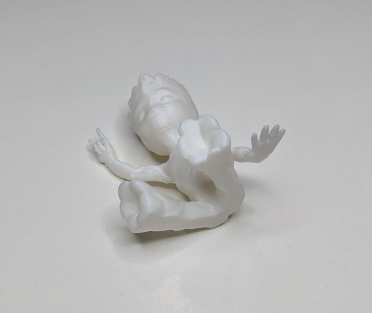

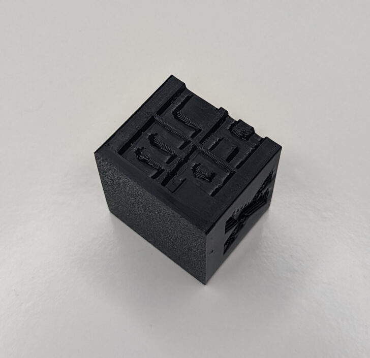

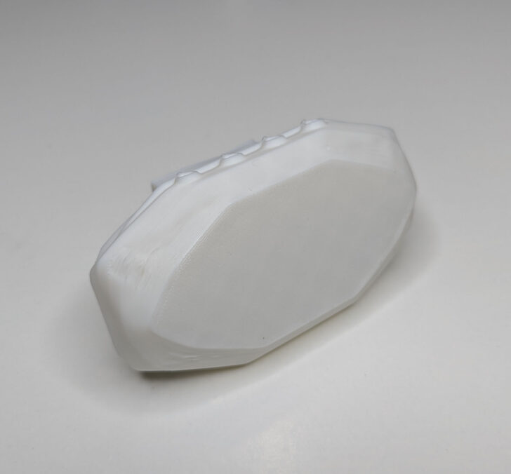

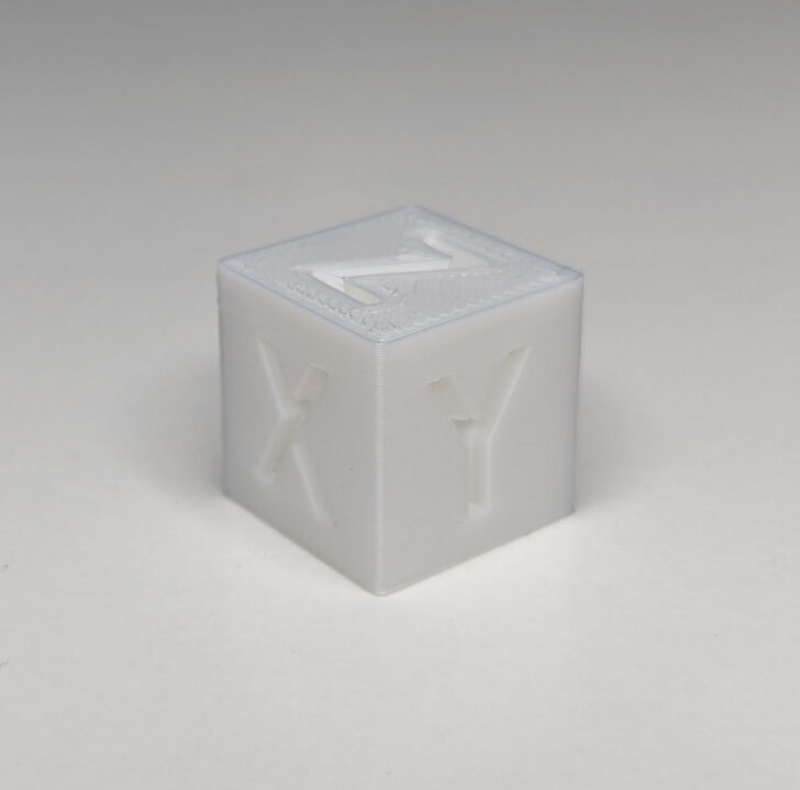

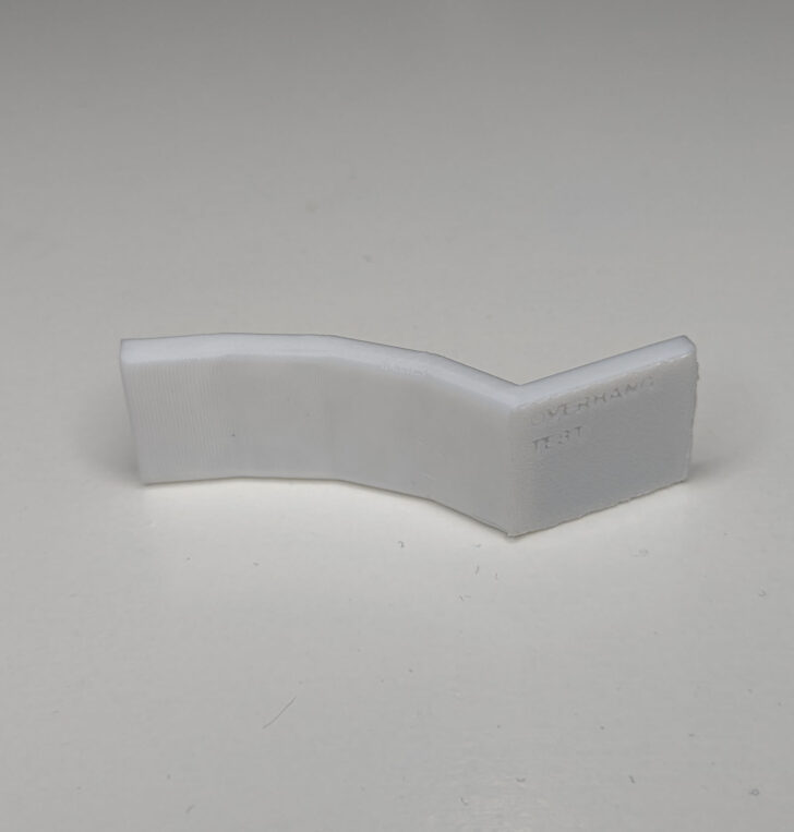

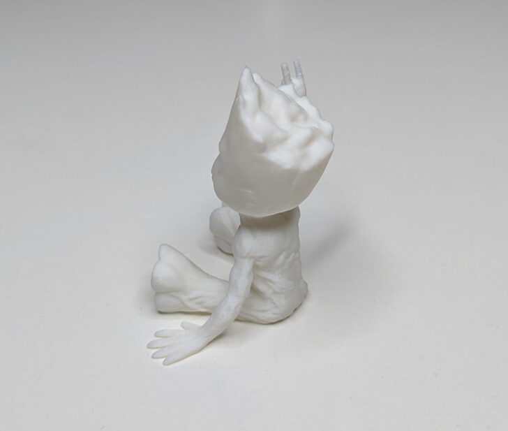

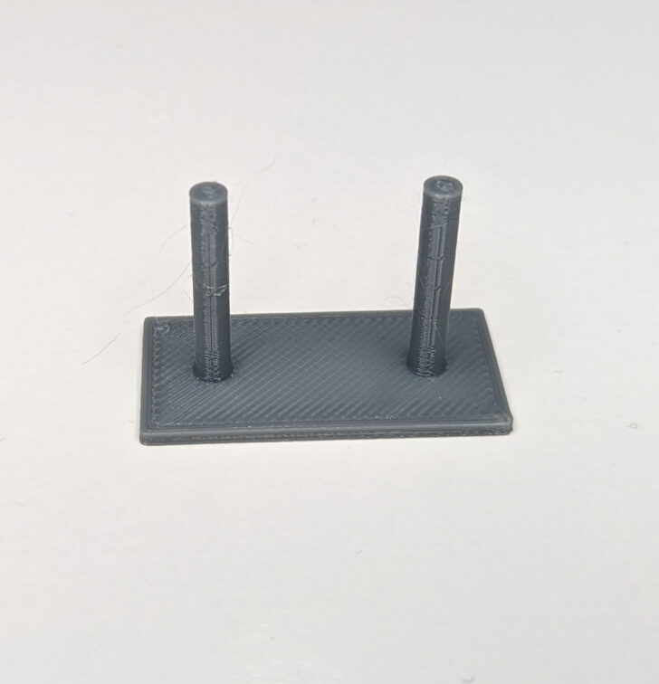

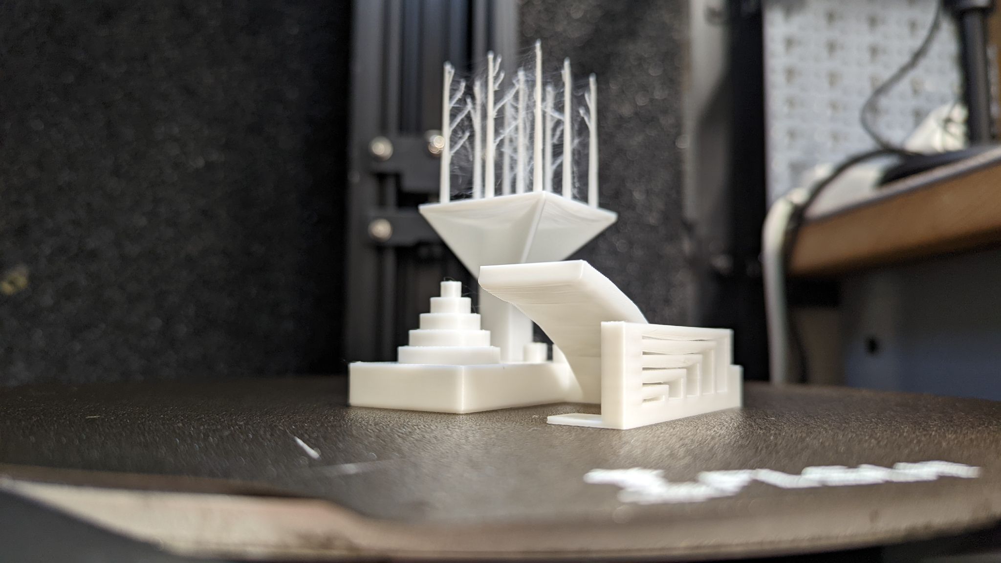

Ensuite, j’ai tranché quelques objets de torture avec le profil Cura 5.0 présent sur la clé USB que j’ai importé dans Cura 5.1. Ce dernier est paramétré pour imprimer le remplissage à 350 mm/s, les périmètres intérieurs à 280 mm/s et les périmètres extérieurs à 120 mm/s avec des déplacements à 400 mm/s. Voici les résultats :
![](https://www.lesimprimantes3d.fr/wp-content/uploads/2022/09/cube-3d-728x699.jpg)
![](https://www.lesimprimantes3d.fr/wp-content/uploads/2022/09/tortur-test-kks-v400-2-728x410.jpg)
![](https://www.lesimprimantes3d.fr/wp-content/uploads/2022/09/tortur-test-kks-v400-1-728x410.jpg)

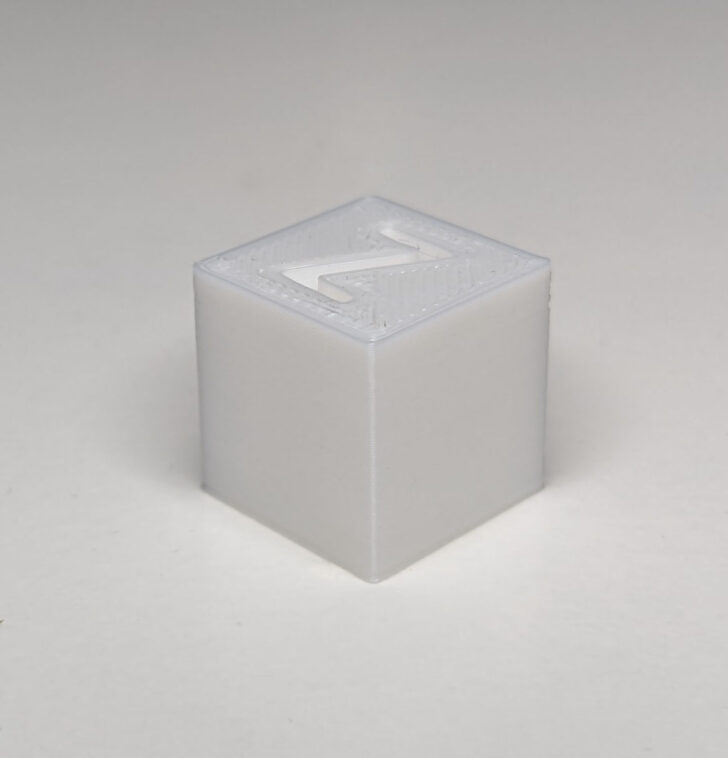

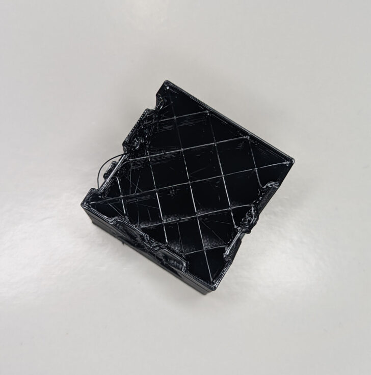

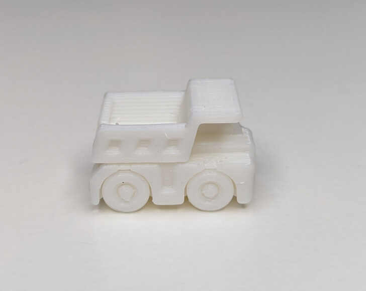

Il n’y a aucun reproche à faire au cube imprimé en 11 minutes si ce n’est le brim un peu écrasé que j’ai remplacé par un skirt pour les impressions suivantes. Le KKS Tortur Test est quant à lui sorti en 90 minutes et affiche un stringing assez prononcé ainsi des pontages qui s’affaissent un peu malgré une distance plutôt courte.

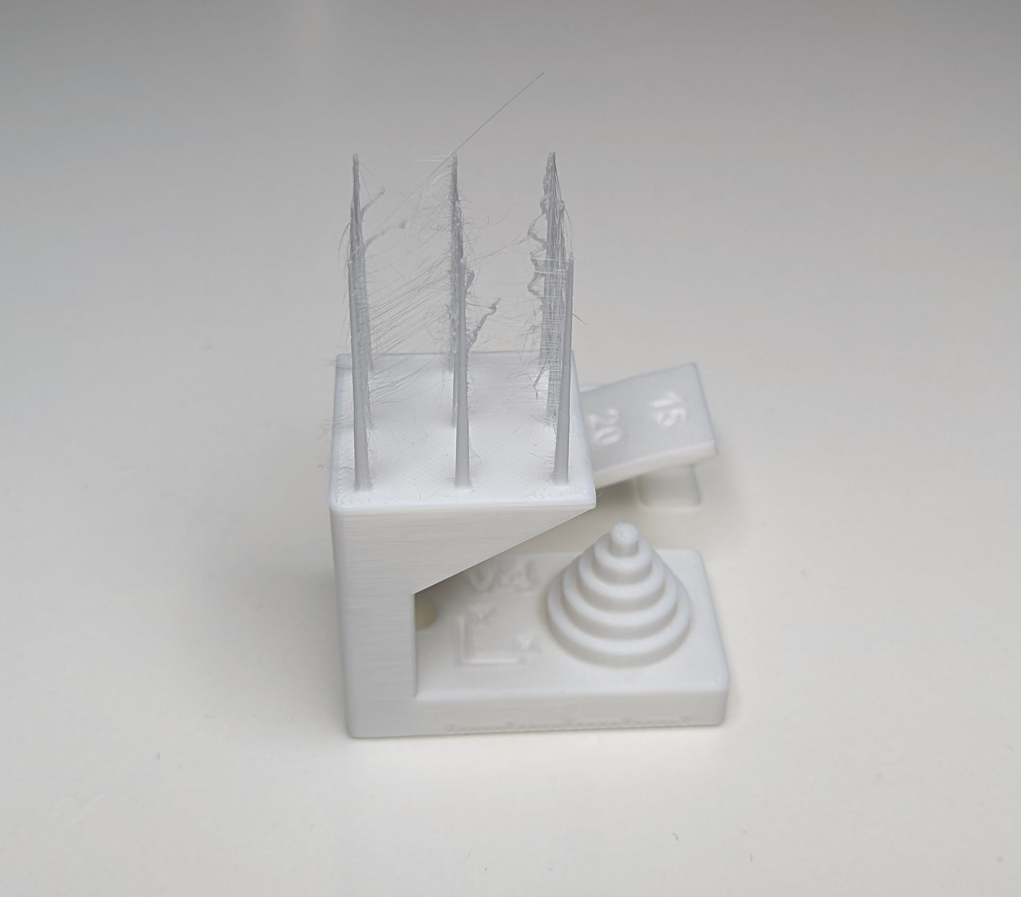

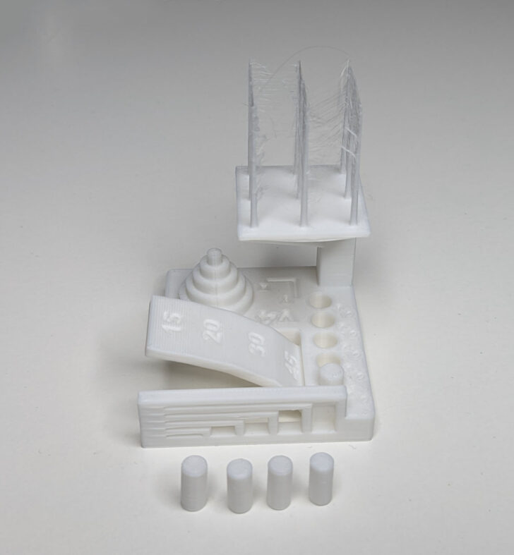

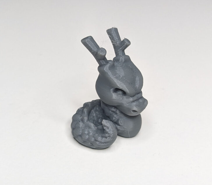

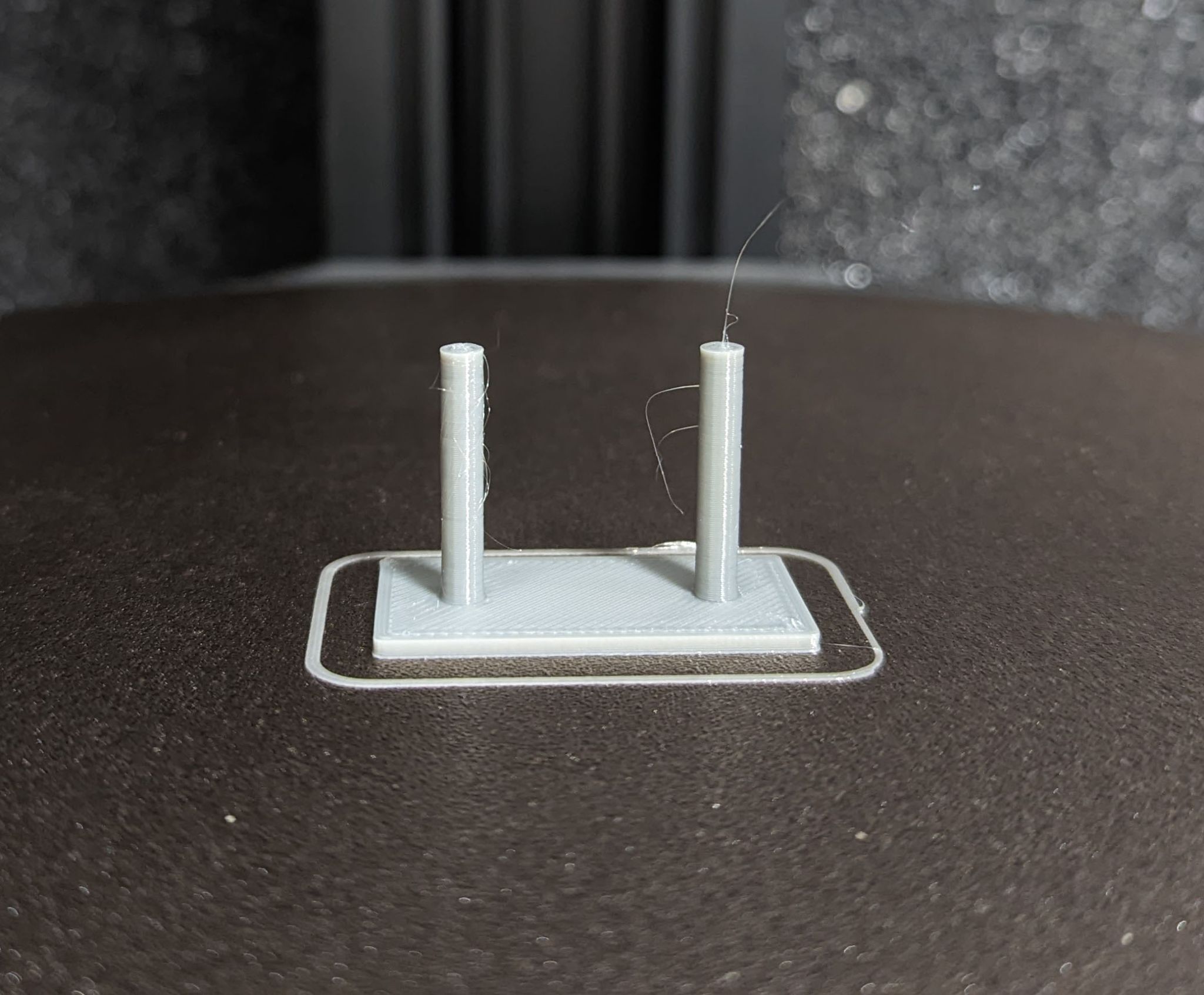

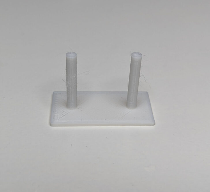

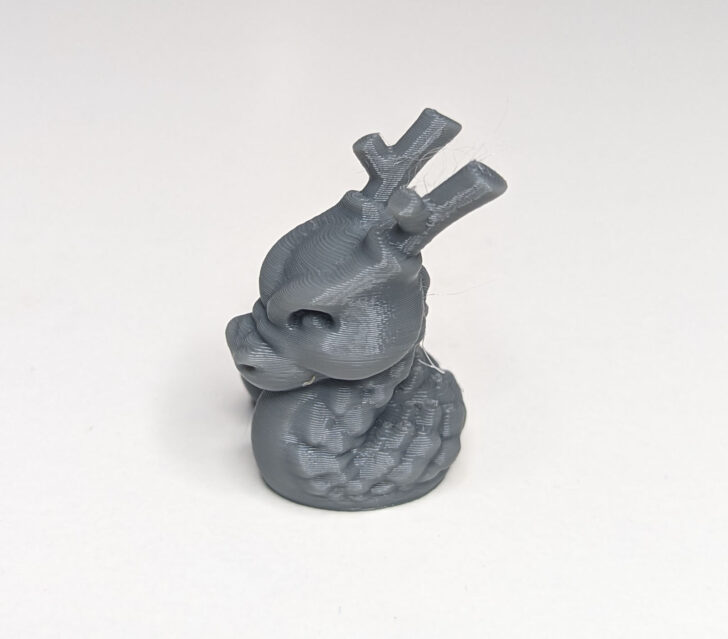

Du coup, j’ai effectué quelques tests de calibration pour la rétraction que vous pouvez voir ici.

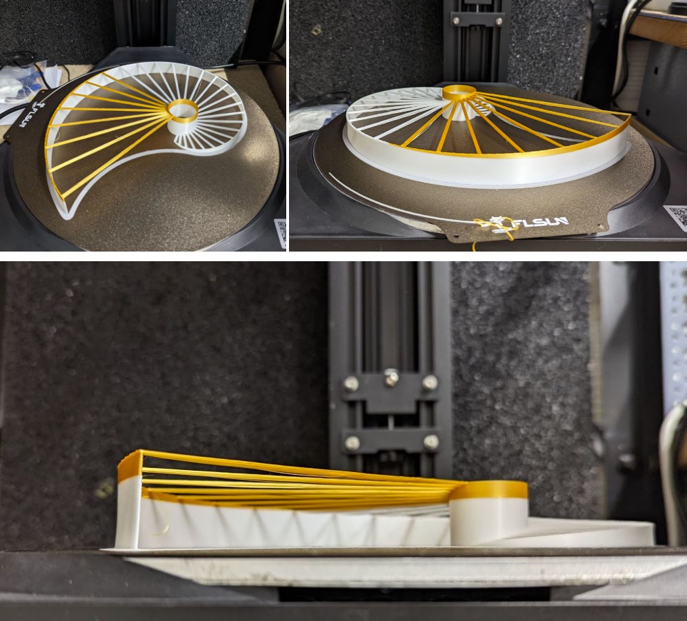

Pour les pontages, j’ai fait un bench de 150 mm qui m’a permis de tester, par la même occasion, la reprise d’impression après pénurie de filament :
Finalement, le double ventilateurs de 4010 et les conduits semblent assez efficaces !

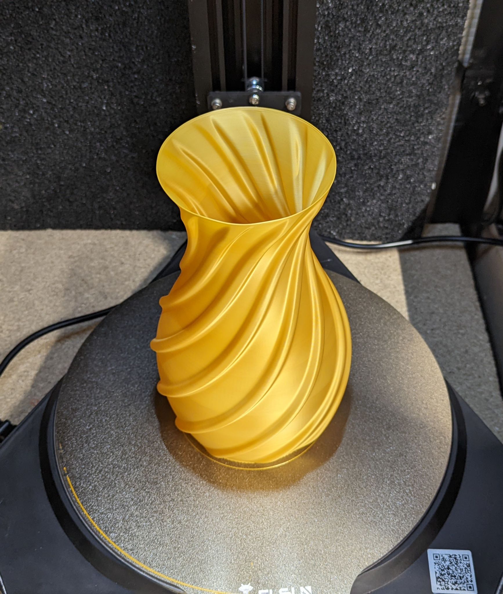

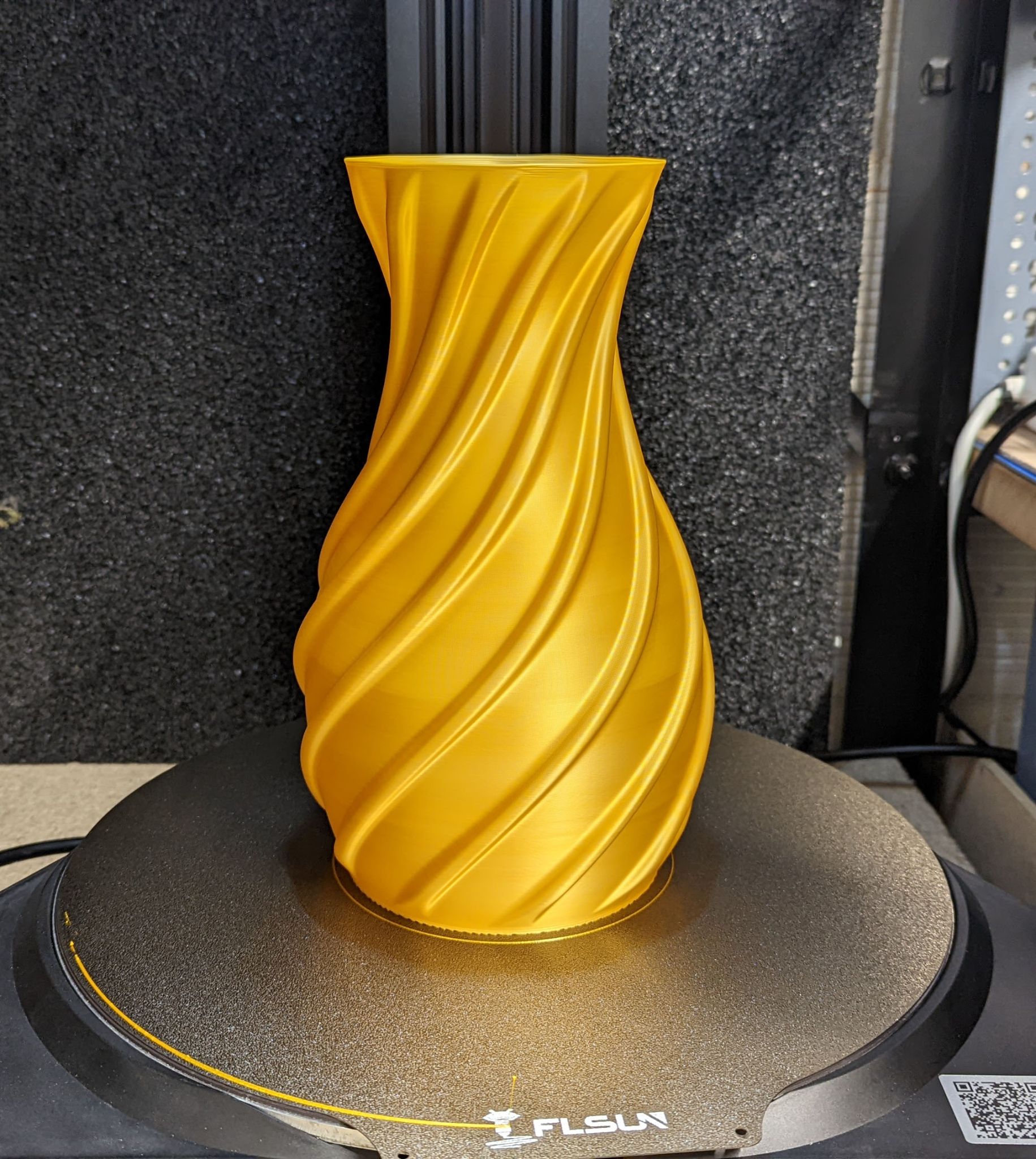

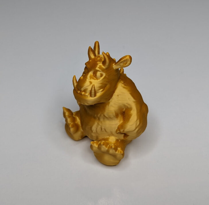

Pour tester réellement l’extrusion à 400 mm/s, j’ai réalisé un grand vase (en mode vase) en boostant la vitesse à 440% depuis l’écran pour atteindre les 440 mm/s et finir le print en à peine plus d’une heure !
![](https://www.lesimprimantes3d.fr/wp-content/uploads/2022/09/vase-imprime-en-3D-1-728x814.jpg)
![](https://www.lesimprimantes3d.fr/wp-content/uploads/2022/09/vase-imprime-en-3D-2-728x860.jpg)
Vous trouverez toutes les informations sur mes derniers tests en PLA dans ce message et d’autres photos plus tard dans l’article.

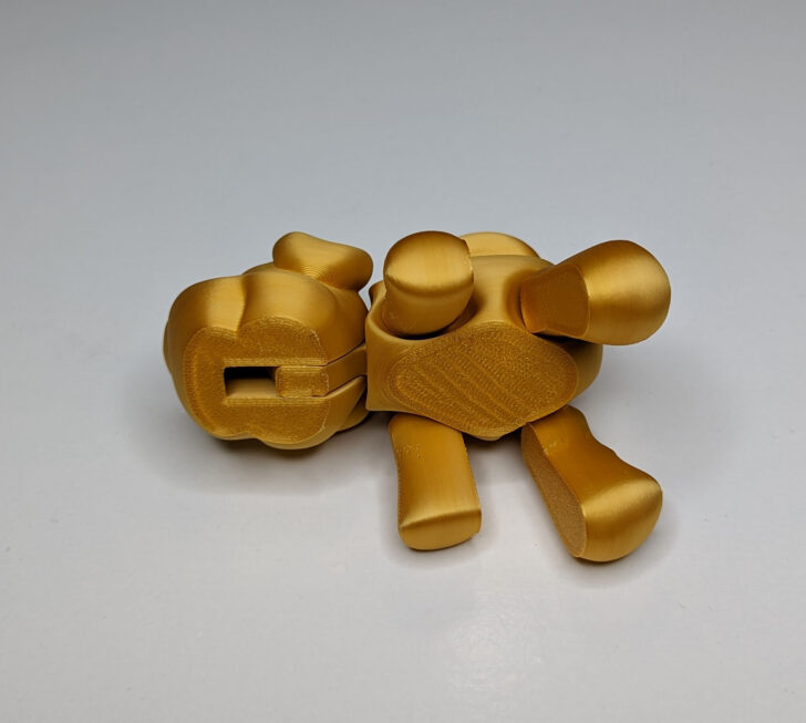

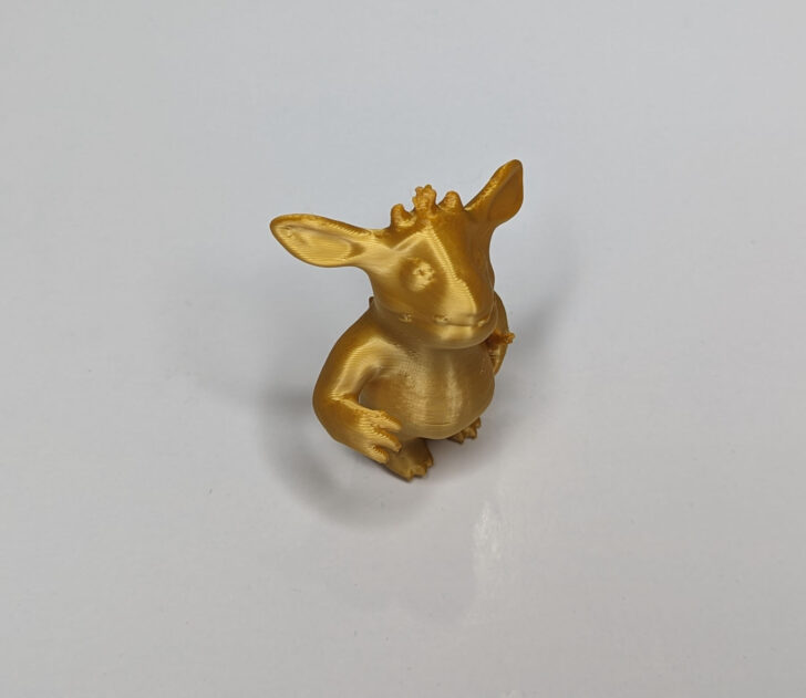

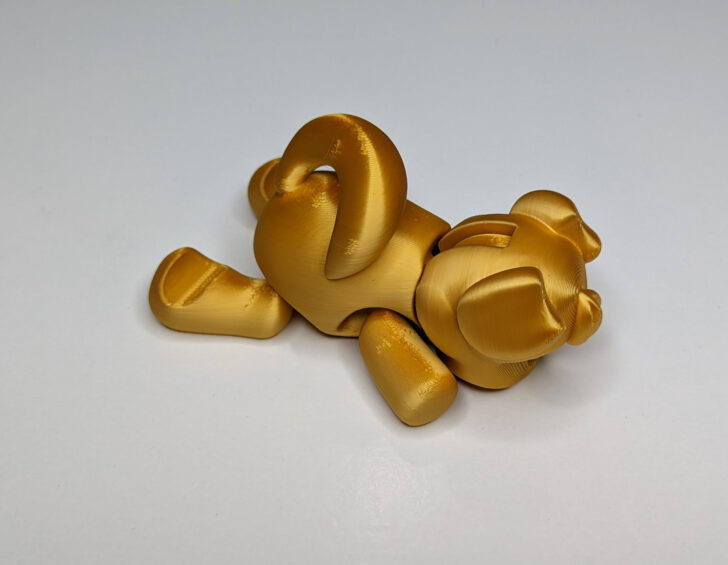

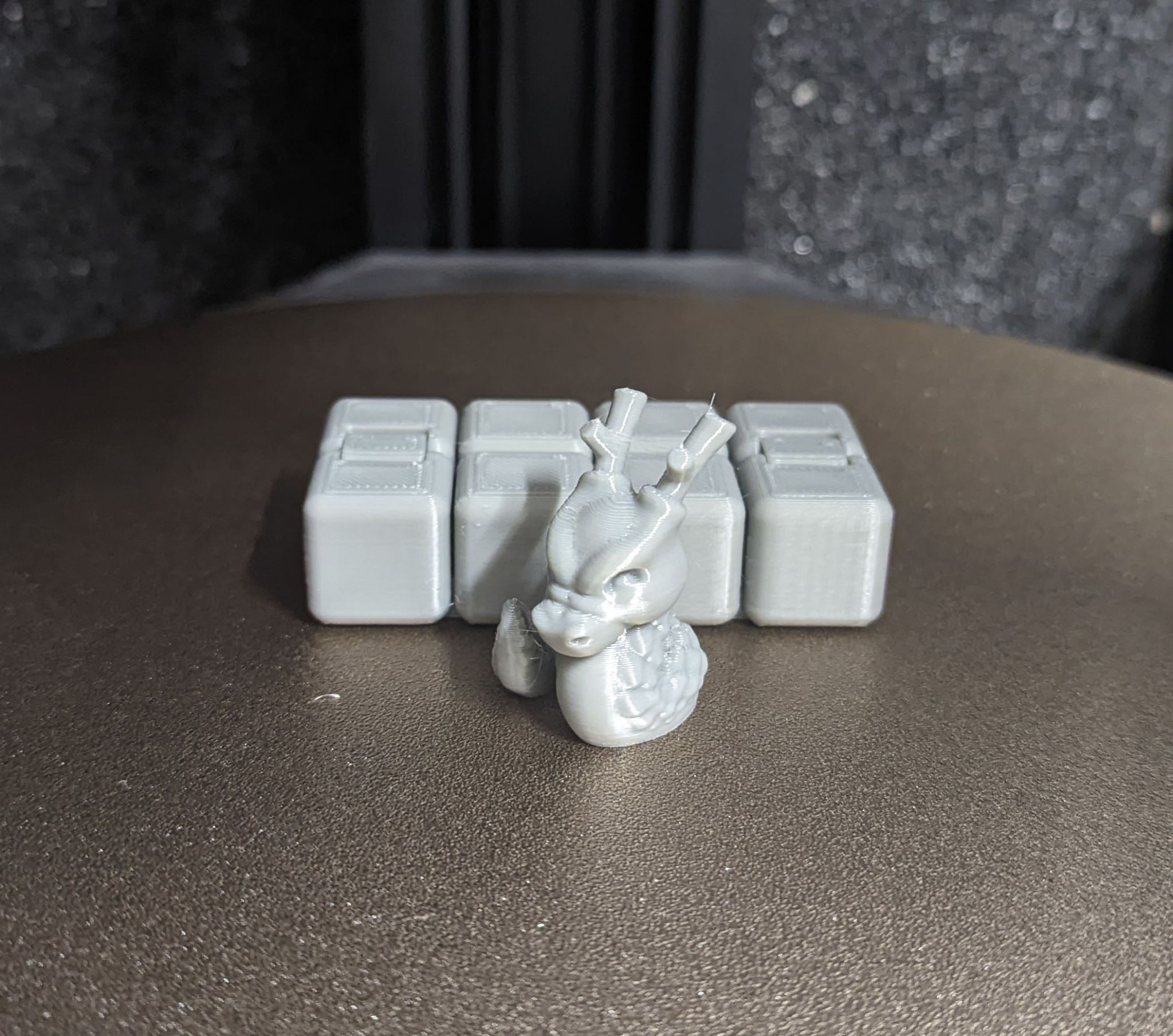

Pour le PETG, j’ai réduis aussi bien la vitesse d’impression (120 mm/s en remplissage et 60 pour les périmètres) que celle de la rétraction (25 mm/s au lieu de 40 par défaut) pour imprimer tout d’abord un bench de cheveux d’ange :

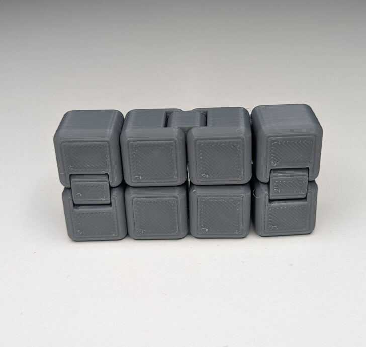

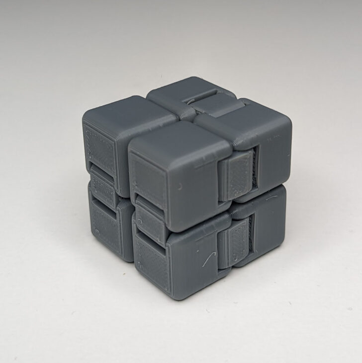

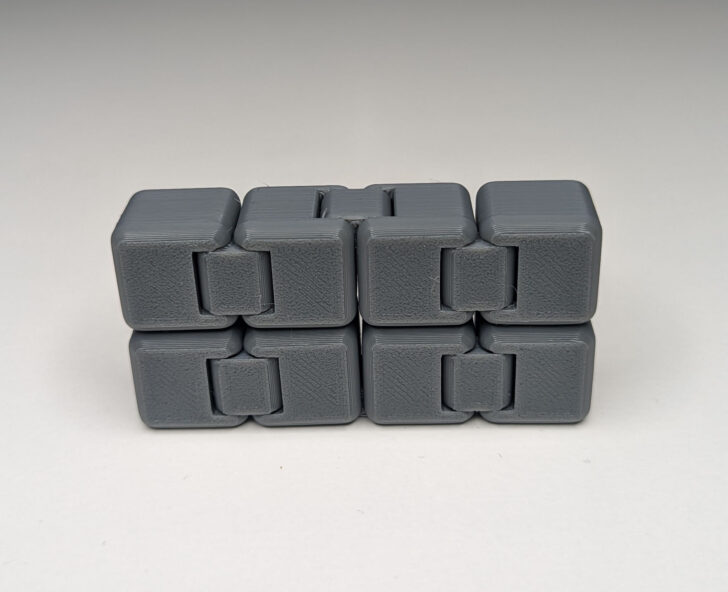

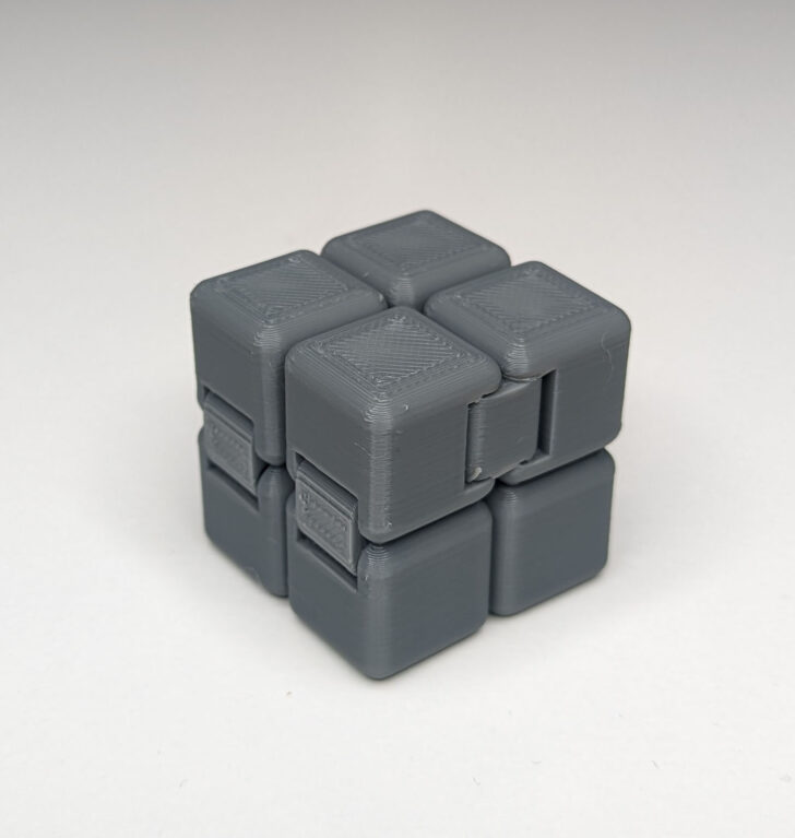

Ensuite, j’ai fait le cube infini et le Cali-Dragon avec les même paramètres, en 1h45 pour les deux objets :

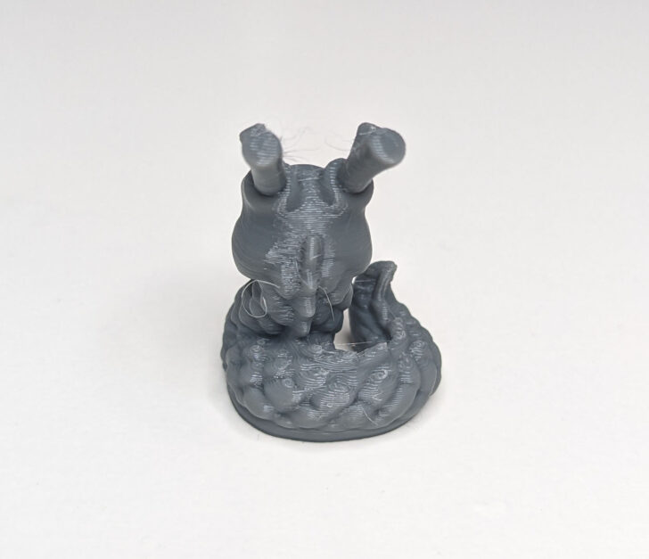

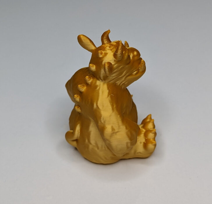

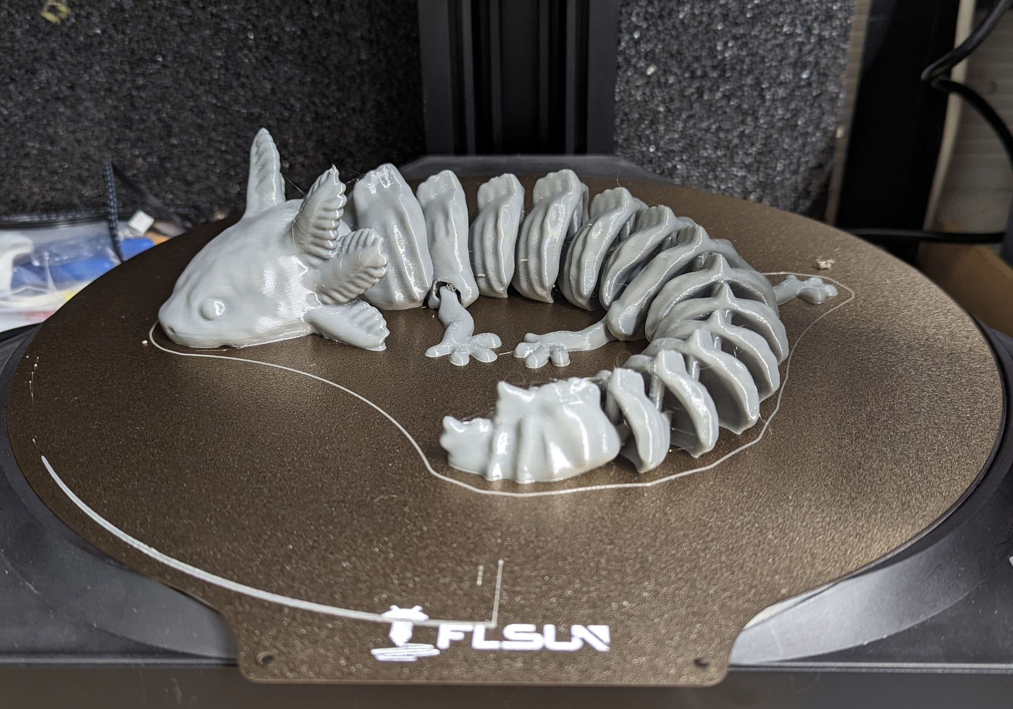

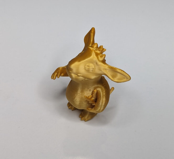

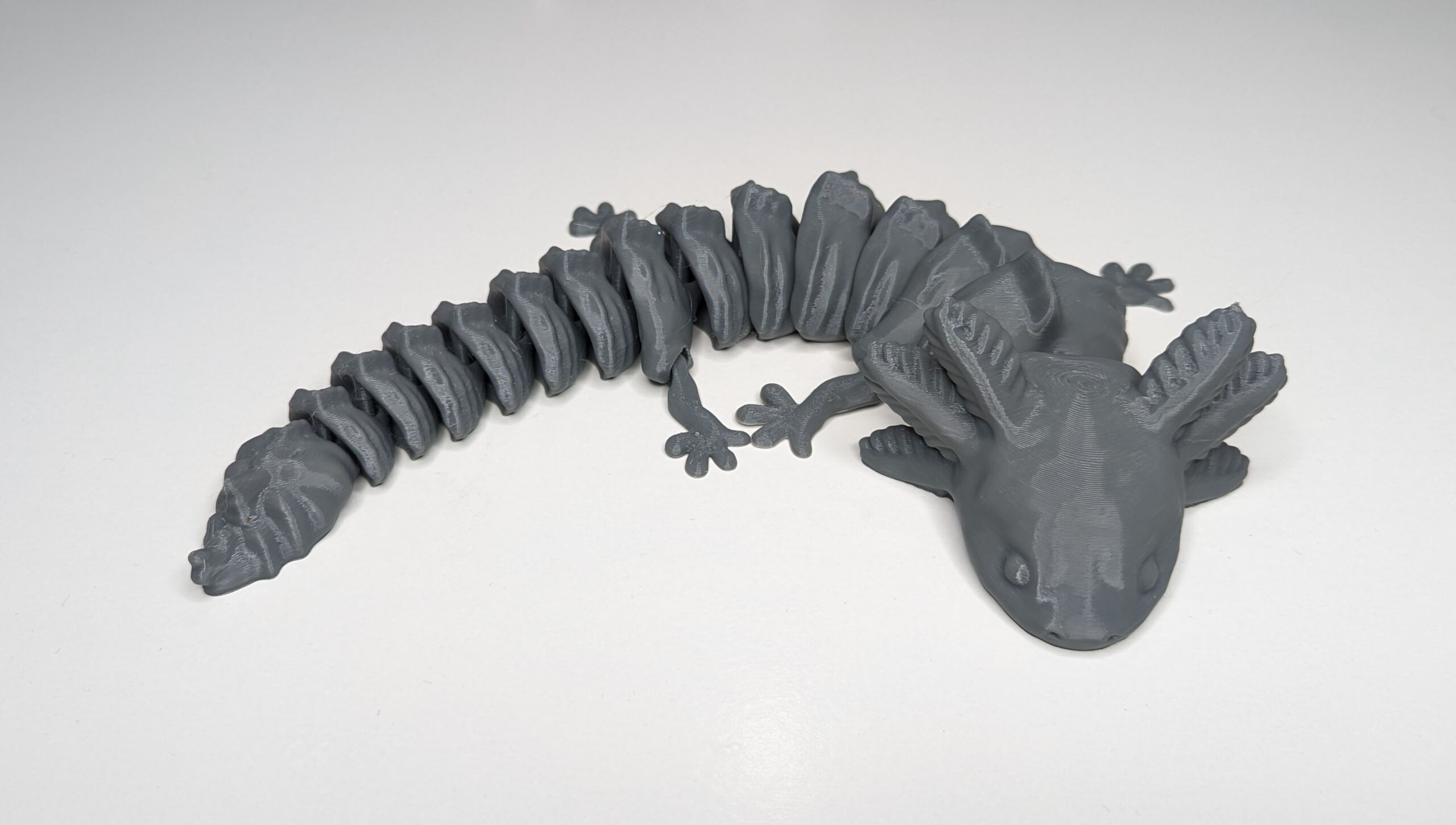

Et pour en finir avec le PETG, un gros print avec cette salamandre Axolotl imprimée encore plus rapidement avec l’infill à 250 mm/s et les périmètres à 100 mm/s :
![](https://www.lesimprimantes3d.fr/wp-content/uploads/2022/09/infill-petg-Axolotl-728x397.jpg)
![](https://www.lesimprimantes3d.fr/wp-content/uploads/2022/09/Axolotl-imprime-en-3D-728x510.jpg)

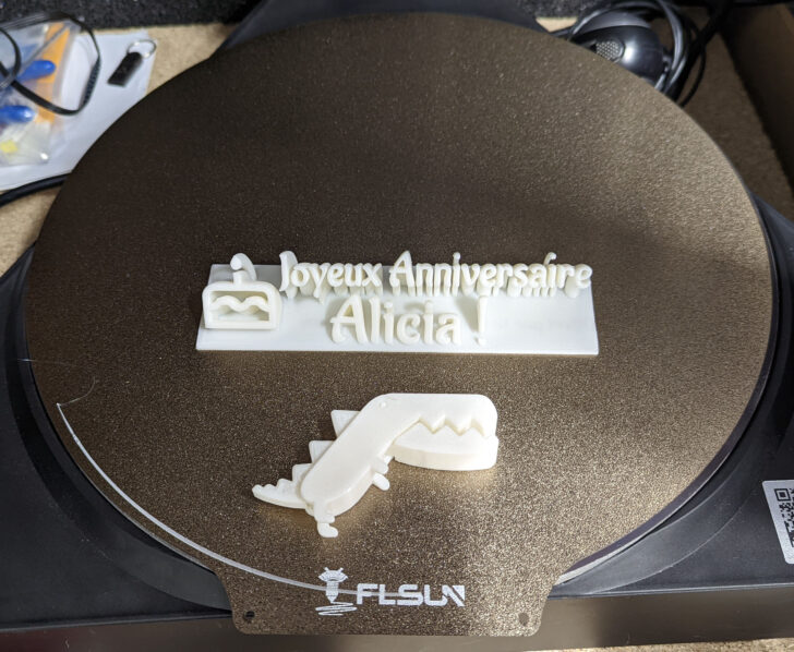

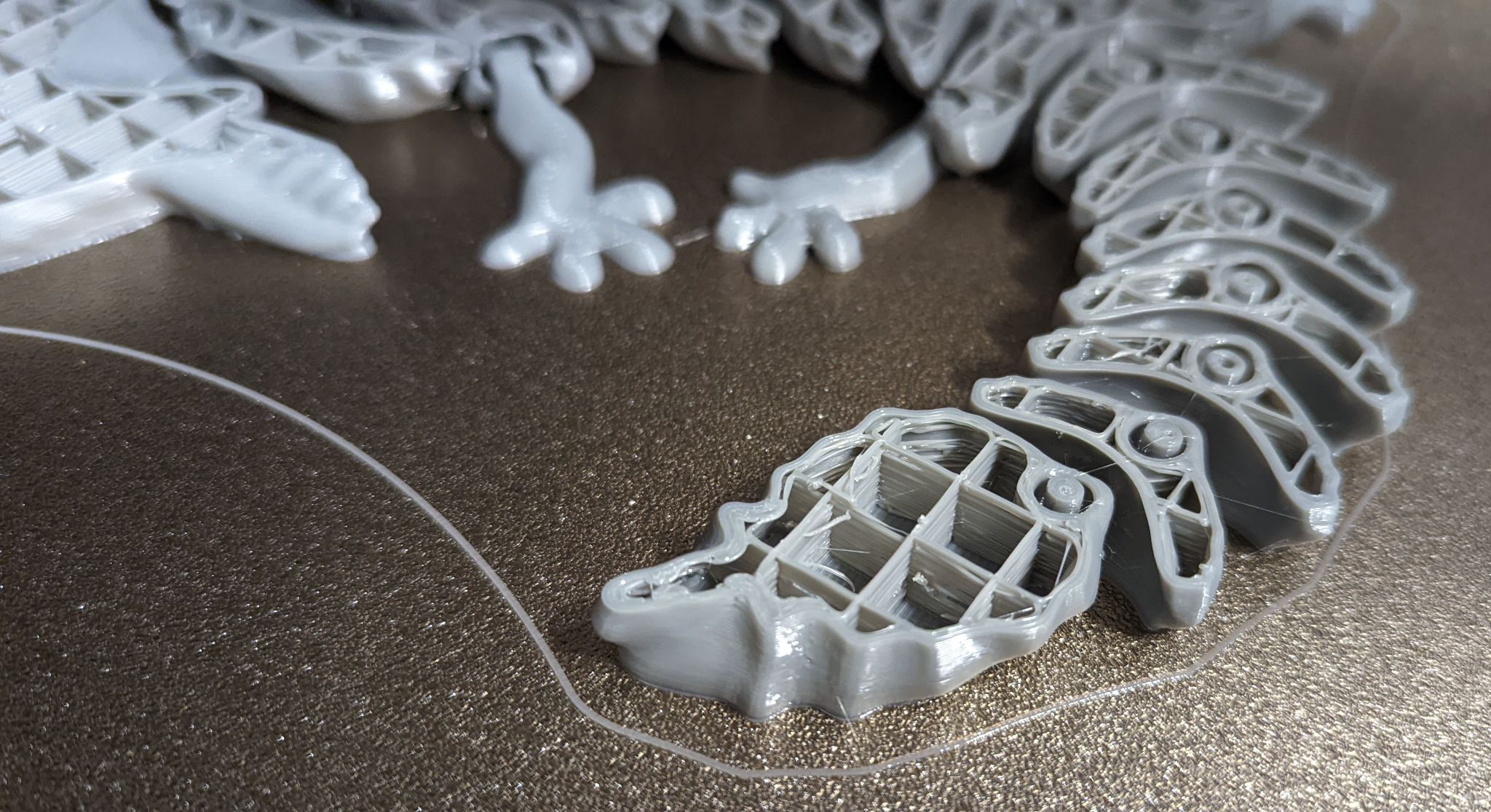

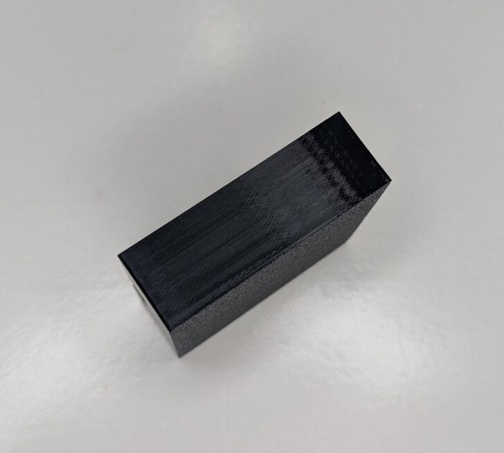

Tout comme le PLA, je n’ai eu aucun problème d’accroche avec le PETG. D’ailleurs, ce matériau étant réputé pour accrocher parfois trop, j’ai éloigné la buse du plateau de 0,02mm supplémentaires avec le plugin Z Offset (disponible dans le market) pour Cura.

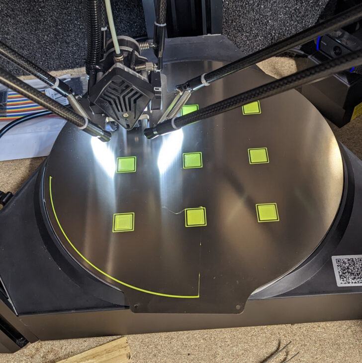

Au sujet de l’accroche, j’ai réalisé 90% de mes prints sur la face texturée du lit en PEI. J’ai réussi sans aucun mal quelques prints côté lisse mais celui-ci n’est visiblement pas recouvert de PEI !
Niveau qualité, les couches sont à peine visibles même à 200 microns, les courbes très belles et très lisses, les petites parties ne souffrent d’aucun défaut.

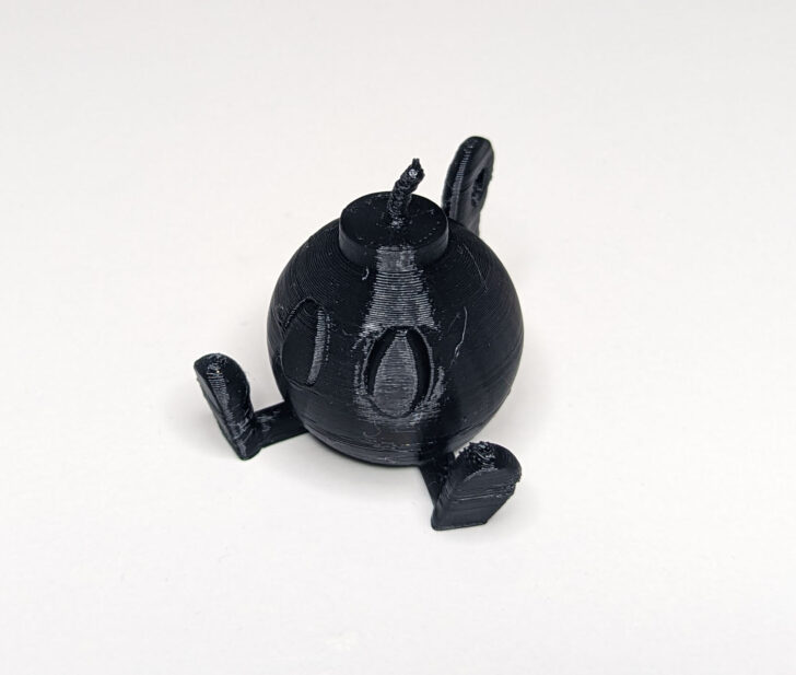

Aussi bien pour valider les performances de l’extrudeur de la V400 que pour mon usage perso en drone FPV, j’ai fait quelques tests avec du TPU de chez Sainsmart acheté sur Amazon :

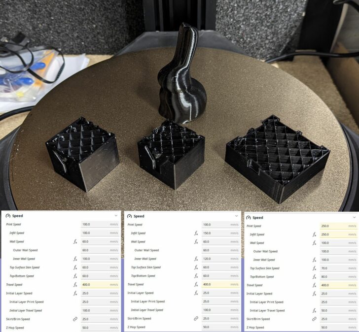

Après plusieurs itérations, je me suis arrêté à 250 mm/s pour le remplissage et 120 mm/s pour les périmètres sans que le filament ne s’enroule une seule fois dans les engrenages de l’extrudeur ou que l’infill soit de mauvaise qualité ! La vraie problématique est d’arriver à régler le slicer pour ralentir l’impression aux angles, surtout pour les parties en porte-à-faux qui sont bien plus pénibles à imprimer proprement avec des filaments souples.

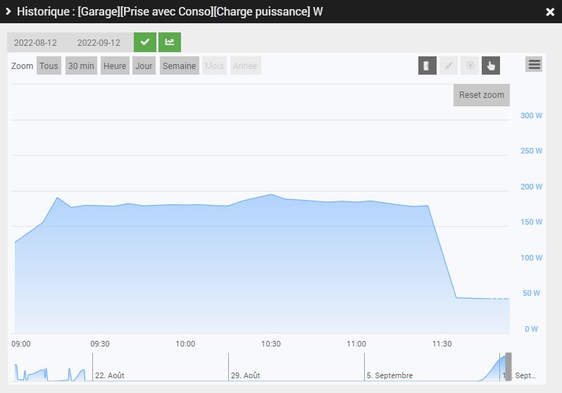

Avec une consommation de 200W en moyenne, la V400 est de loin la machine la plus gourmande que j’ai été amené à tester !
