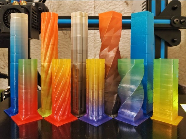

Il existe plusieurs façons d’utiliser la double extrusion. On peut faire la configuration avec le slicer (logiciel trancheur) : cela permet de choisir les couleurs au bon endroit, en passant par un bassin de purge. On peut aussi utiliser l’application Geeetech Mixer Color qui mélange les filaments en fonction des paramètres.
Impression du fichier de test et d’un stand pour manette PS4 :
Voici quelques retours d’impression multicolore :
Le fichier STL de la photo tout en haut de cet article peut être téléchargé sur Thingiverse.

Cette imprimante est facile à monter et réactive. Il faudra quand même faire quelques petits réglages (bed, extrudeur et courroie) comme sur bien d'autres imprimantes de ce type.
Elle convient parfaitement pour réaliser de beaux dégradés de couleurs. Si vous souhaitez mettre deux couleurs différentes sur la même couche, la tour de décharge consommera du filament.
On peut donc réaliser de belles impressions sans trop de difficulté.Acheter
