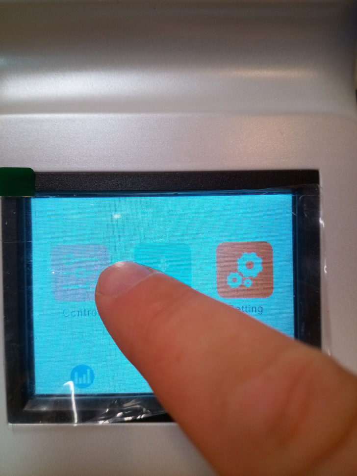

On peut voir l’écran tactile très réactif (moi qui ai toujours du mal avec mes gros doigts, je n’ai pas eu de loupé). Le bouton poussoir est une bonne idée.

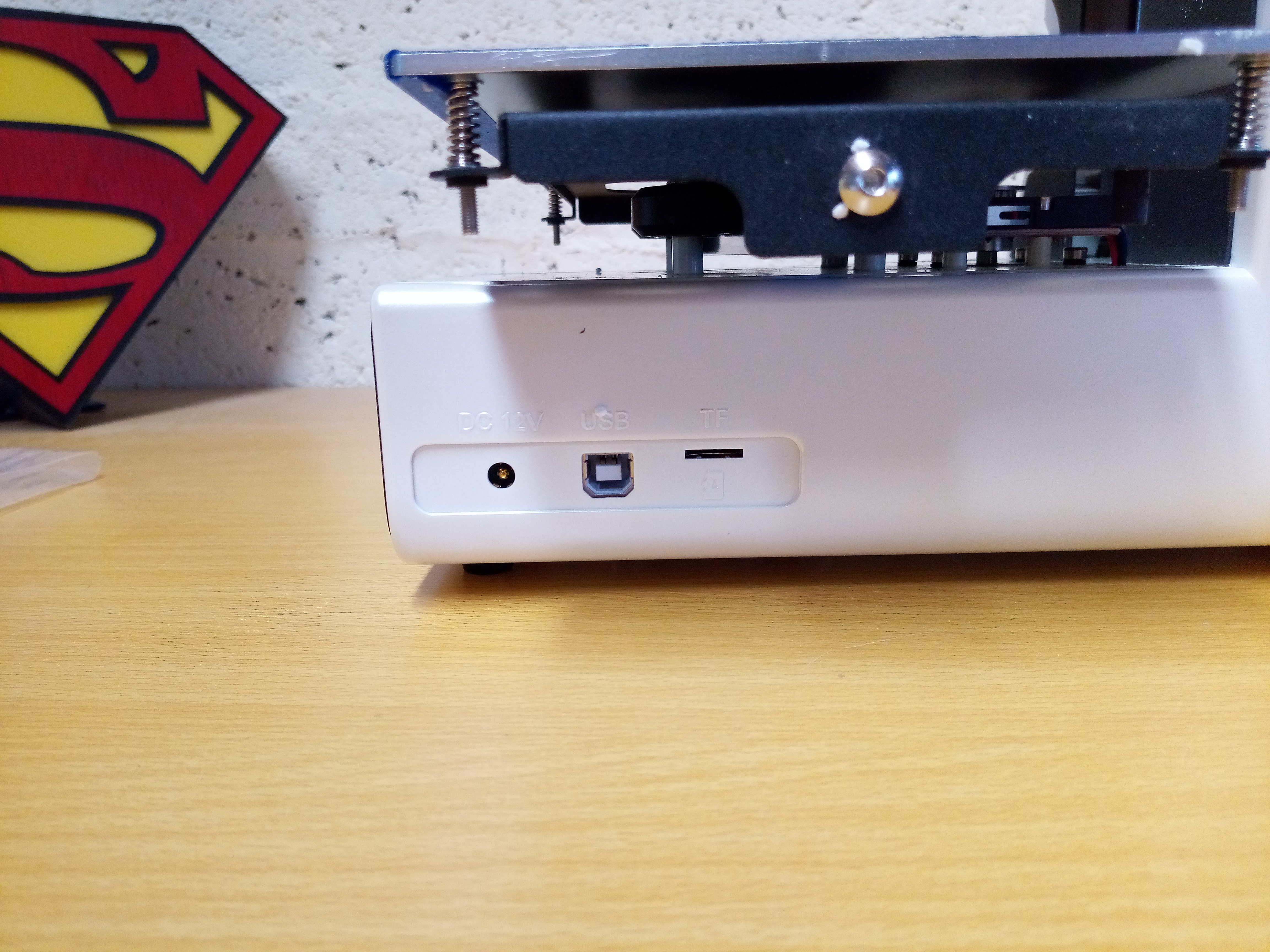

De l’autre côté, il y a les connectiques : alimentation, USB et carte SD.
On peut aussi voir l’extrudeur ainsi que la petite pièce noire qui dépasse, qui permet de débrayer celui-ci.

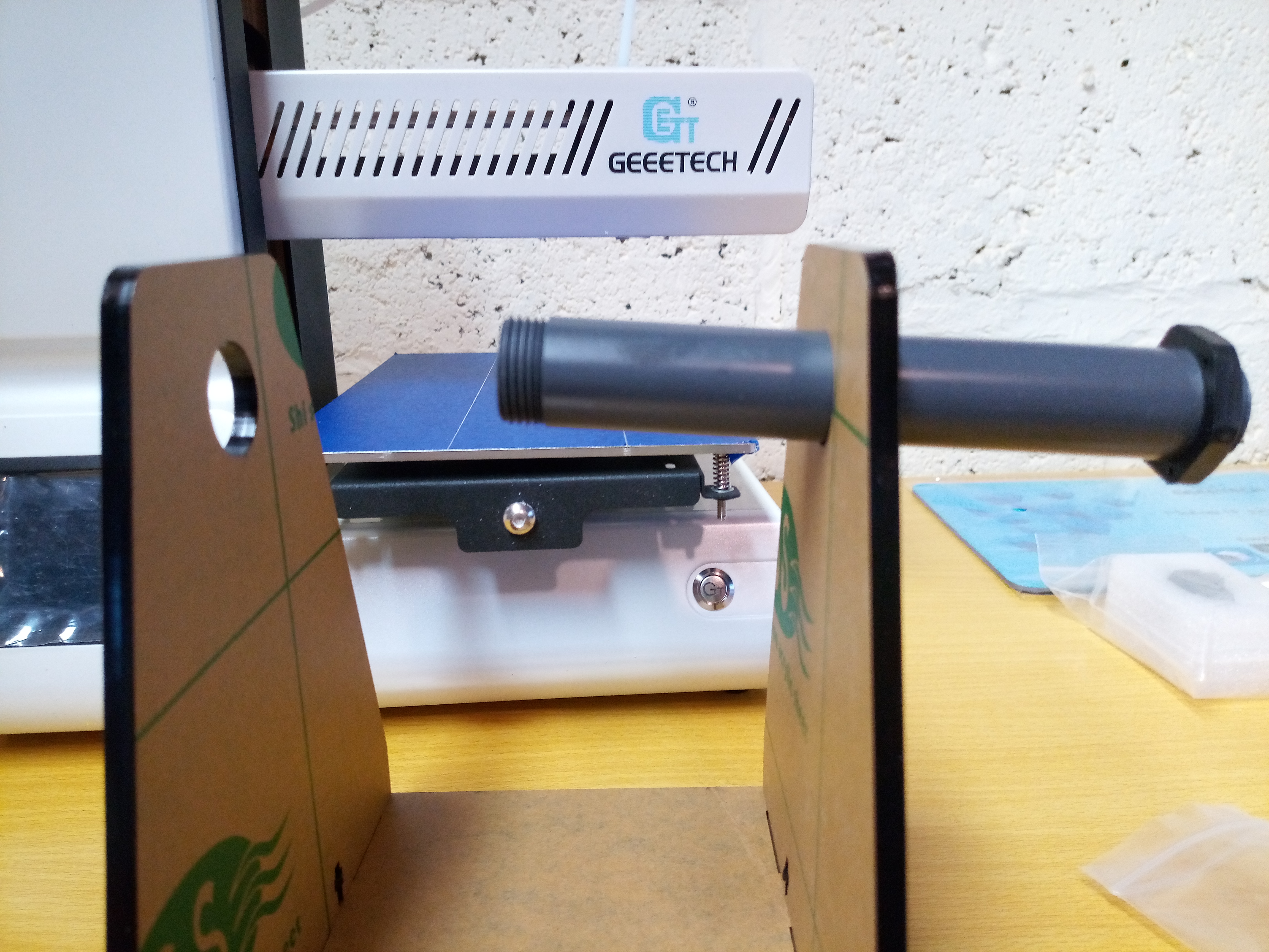

support de bobine
Aucun montage pour l’imprimante mais il faudra quand même, n’en déplaise au non makers, monter le support de filament. Rien de bien méchant, c’est fait en moins de 5 minutes pour emboîter les 3 pièces et mis les 4 vis.

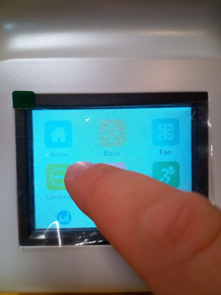

J’appuie donc sur ON et je vais régler le plateau. Ici tout se fait avec le menu c’est la buse qui monte et descend.
Puis, comme pour toutes les imprimantes de ce type, il faut qu’une feuille gratte sur la buse sans être écrasée.

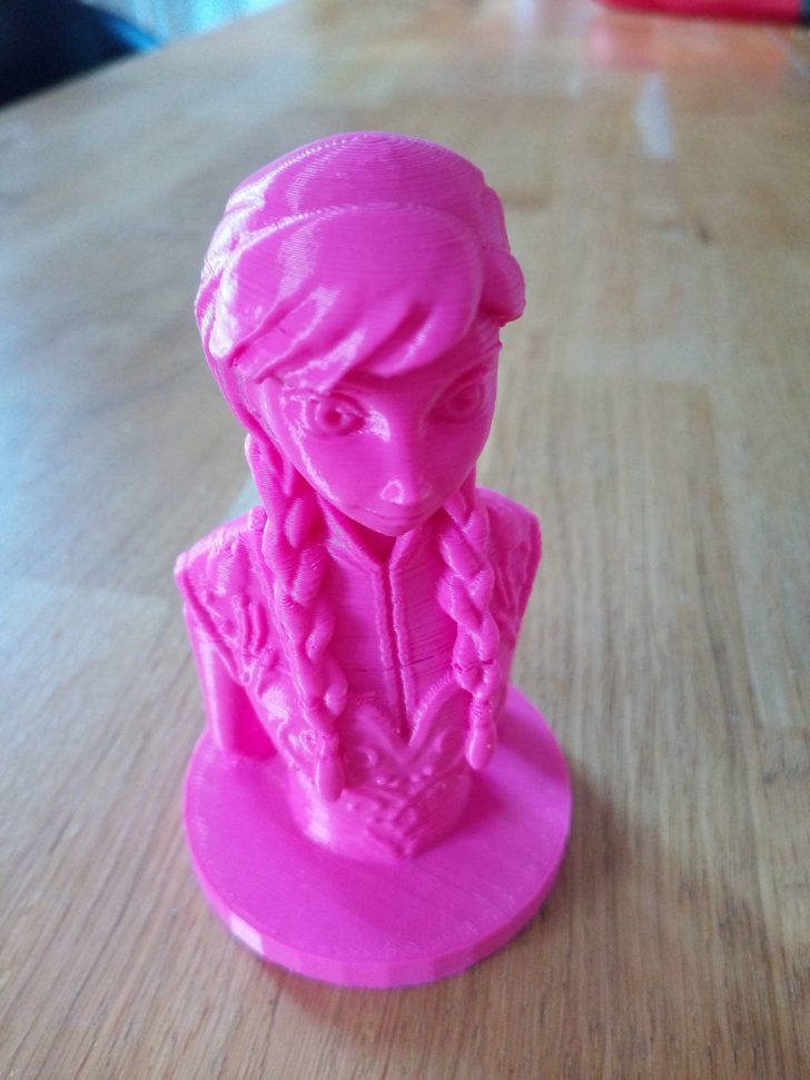

Ce buste de Anna a quant à lui été imprimé avec du filament Ice Magenta.
