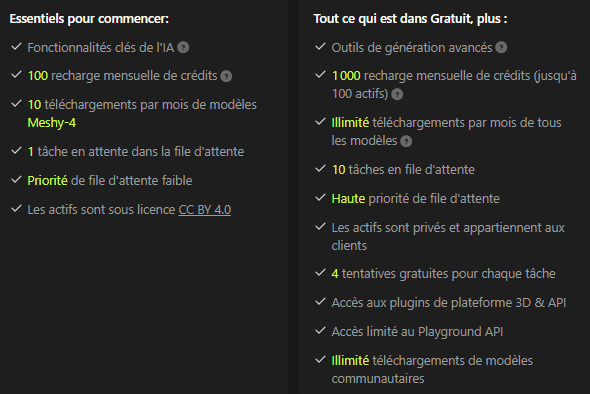

Accès gratuit (limité) ou payant sur abonnement
Un compte est nécessaire pour utiliser le service mais rien n’impose de payer pour découvrir. La génération et les options se font sur la base de crédits, que l’on peut recharger en passant à un compte payant.
Voici le tableau comparatif des fonctionnalités de Meshy AI dans sa version gratuite à gauche, sur abonnement “Pro” à droite (20 $ par mois ou -20% à l’année).

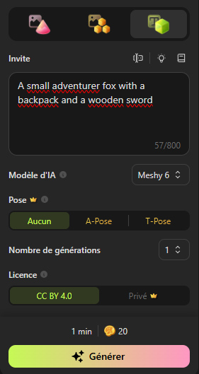

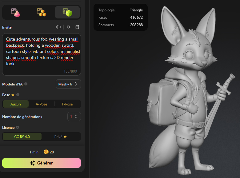

Comme avec les outils IA tels que ChatGPT ou Gemini, la première étape consiste à préparer son “prompt”, c’est-à-dire le texte qui présente à l’IA les instructions à utiliser pour générer un résultat.
Bien que Meshy comprenne le français, ses modèles sont principalement entraînés en anglais. Le résultat obtenu sera peut-être meilleur en exécutant les requêtes en anglais, du moins à l’heure actuelle.
Exemple de prompt basique : un petit renard aventurier avec un sac à dos et une épée en bois
Un peu plus fin : un petit renard aventurier avec un sac à dos et une épée en bois, style cartoon aux couleurs vibrantes. formes simples et surfaces lisses.
Après avoir défini son texte, on peut jouer sur les modèles IA (Meshy 4, 5 ou 6), le type de pose (abonnement requis), le nombre d’exemples à générer et la possibilité de travailler sous licence privée.
meshy tuto texte 1
La génération peut prendre quelques minutes, surtout avec le modèle Meshy 6 qui est plus lent que les autres. Le ressenti est que ce traitement est plus rapide quand on est un abonné payant.
meshy tuto texte 2
Le résultat est plus ou moins bluffant selon la demande et vos attentes.
meshy generation 3D renard

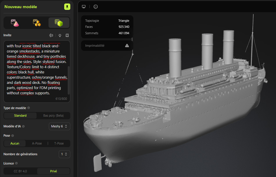

On peut aller plus loin :
A high-detailed 3D printable STL model of the iconic 3D Benchy boat reimagined as the RMS Titanic. The model must be a single-piece, watertight, and manifold mesh suitable for large-scale 3D printing at 300 mm length. It features the classic Benchy hull shape but integrated with four iconic tilted black-and-orange smokestacks, a miniature tiered deckhouse, and tiny portholes along the sides. Style: stylized fusion. Texture/Colors: limit to 4 distinct colors: black hull, white superstructure, ochre/orange funnels, and dark wood deck. No floating parts, optimized for FDM printing without complex supports.
Ce qui donne :
meshy titanic

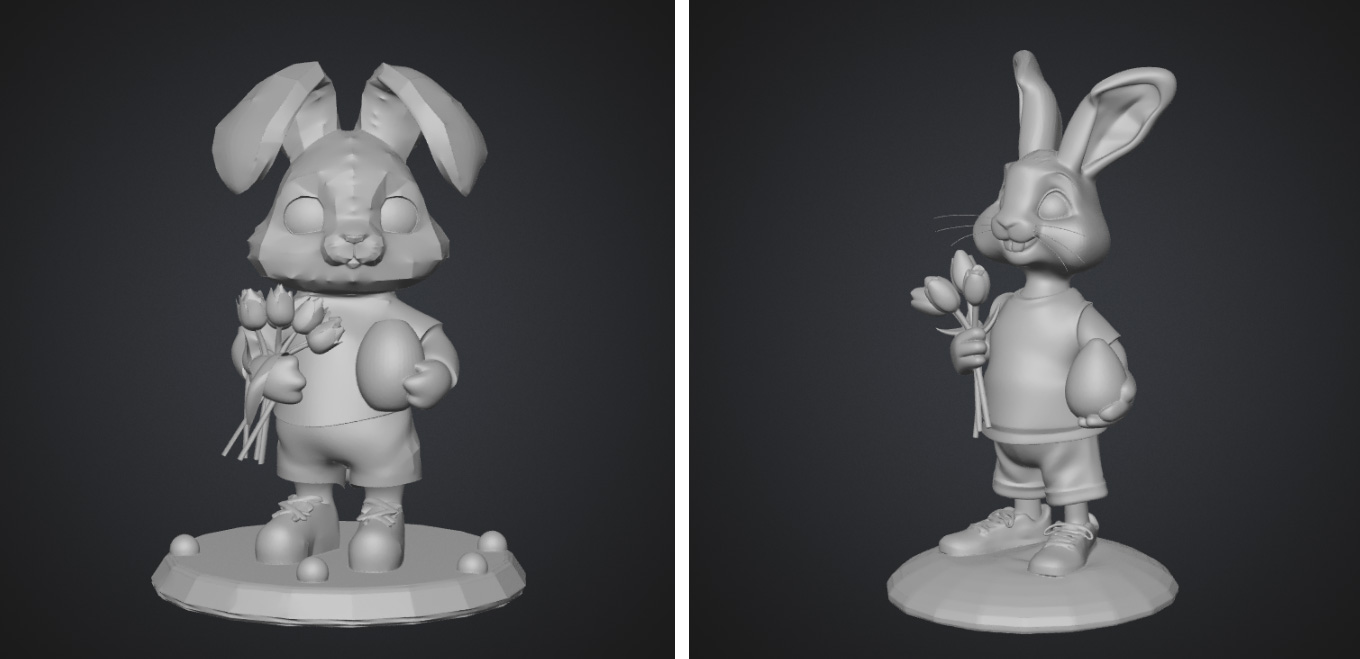

Ce n’est pas toujours du 100%, par exemple :
A full-body 3D character model of a cute, anthropomorphic rabbit, designed in a classic Disney/Pixar animation style. The rabbit has large expressive warm brown eyes, friendly smile, and long fluffy ears. It has soft white fur with subtle pastel accents. In one hand, the rabbit is holding a vibrant bouquet of spring tulips in various colors (pinks, yellows, reds). In the other hand, it is holding a brightly decorated patterned Easter egg. The rabbit is wearing a simple casual t-shirt. Precisely on the center of the t-shirt, the text “Li3D” is clearly embossed in a clean, sans-serif font, easily readable on the 3D geometry. Smooth surfaces, suitable for 3D printing. The model is standing on a small patch of grass base. Single-piece manifold mesh.
Raté, pas de “Li3D” sur le tshirt des deux lapins générés :

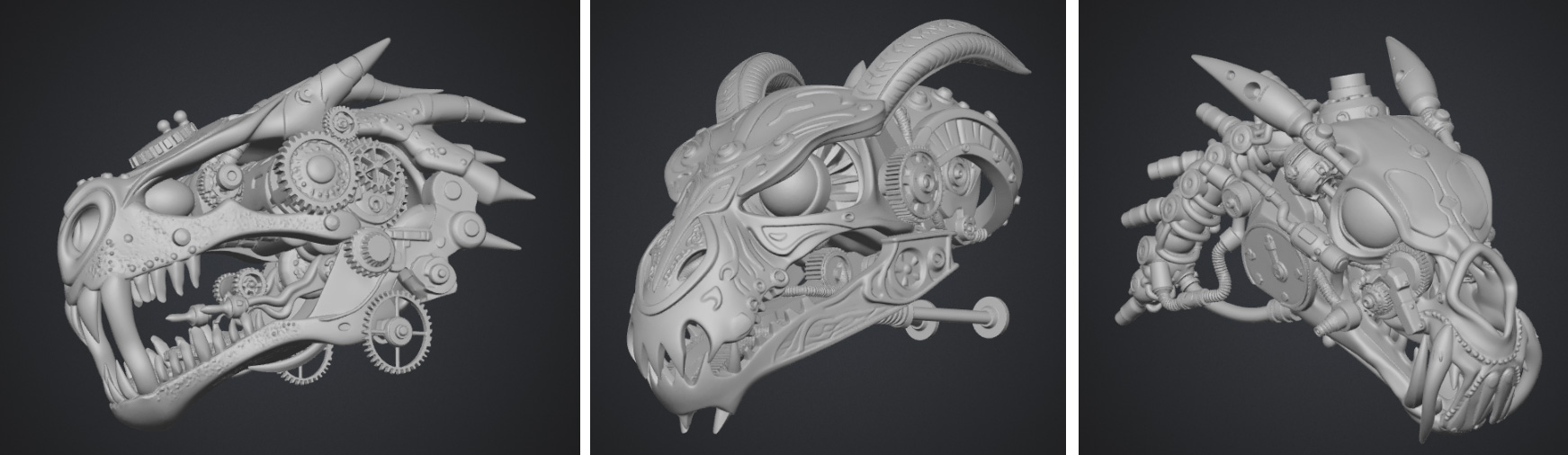

Plus complexe, on va lui demander de créer un crâne de créature fantastique (type dragon) fusionné avec des mécanismes d’horlogerie (Cyborg / Steampunk) pour voir comment des rouages mécaniques complexes s’intègrent de manière crédible dans une structure osseuse.
meshy dragon

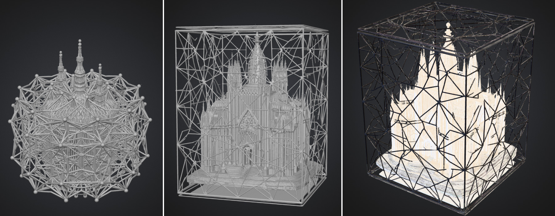

Puis un cube en treillis (Lattice) complexe, avec un diagramme de Voronoi à l’intérieur, dont l’un des côtés est ouvert pour révéler une cathédrale futuriste miniature.
meshy cube cathedrale

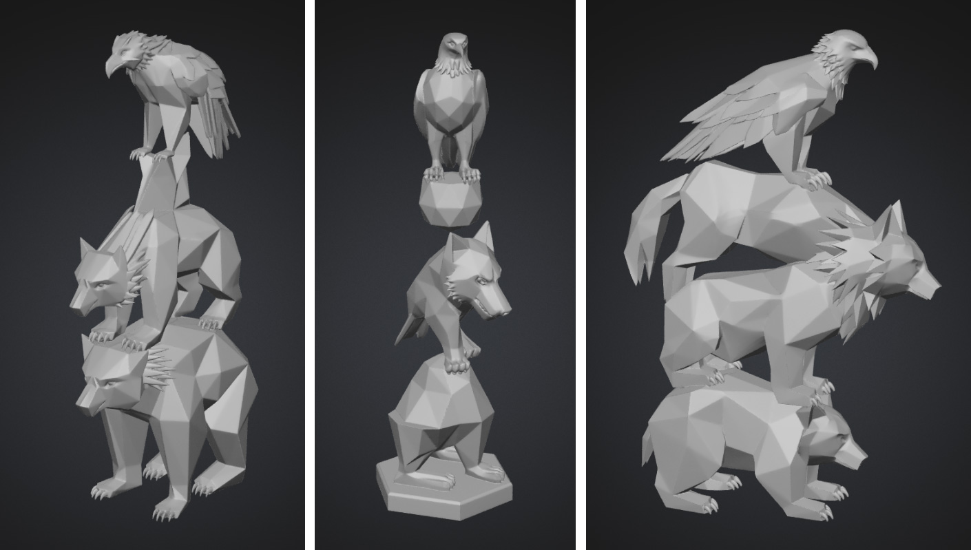

Et un totem composé d’une superposition d’animaux (ours, loup et aigle) au style géométrique low-poly.
meshy totem

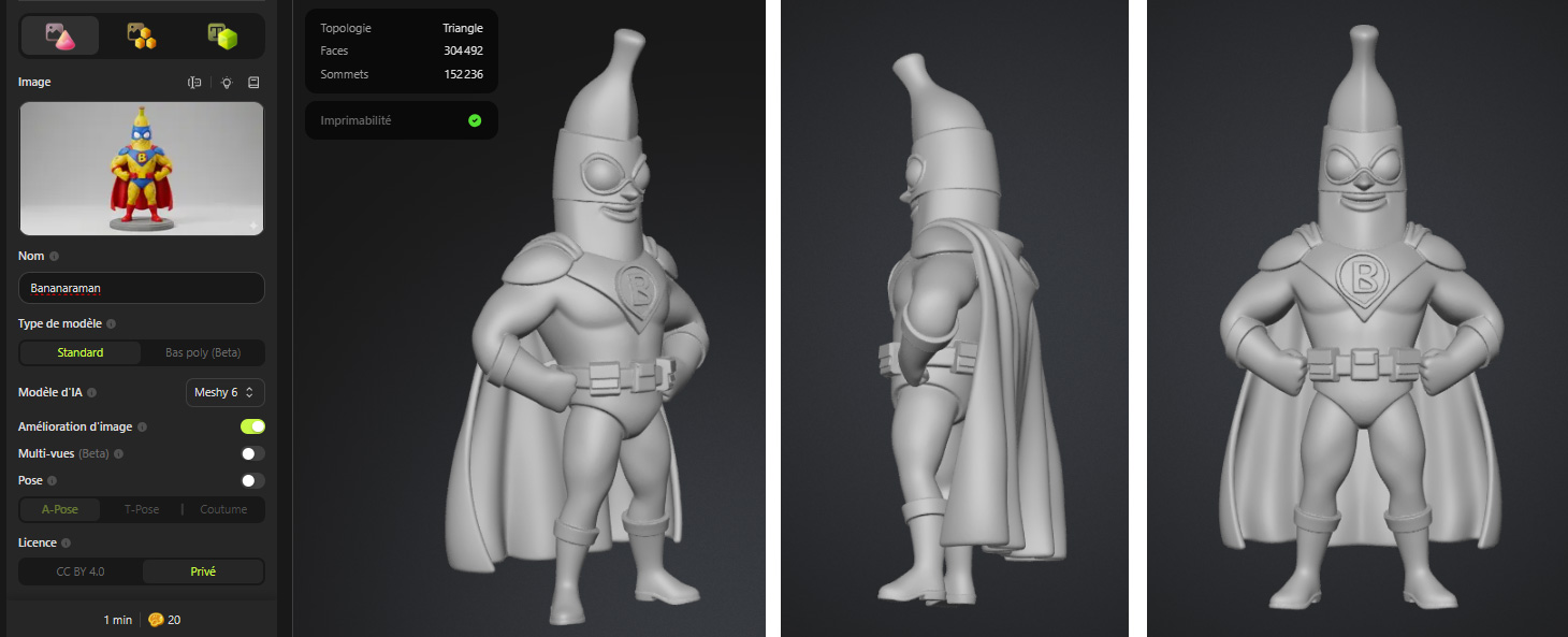

Tutoriel Meshy : générer un modèle 3D à partir d’une image

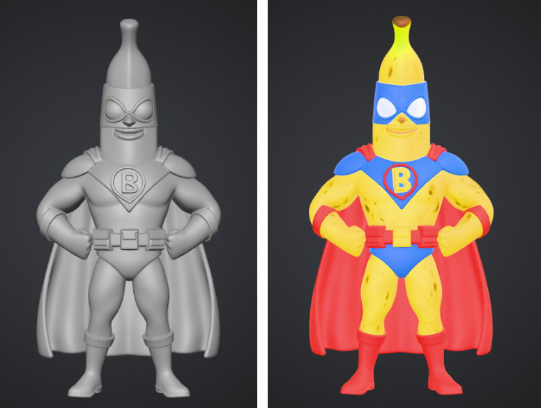

La génération à partir d’une image peut être plus précise mais on sortira moins de l’ordinaire puisqu’il faut déjà avoir un exemple. On pourra modéliser en 3D un appareil d’après sa simple photo ou même utiliser une IA générative tierce pour l’étape “texte vers image”, comme ici le super héros banane.
meshy banane
Privilégiez une vue de face ou de trois-quarts sur fond neutre, surtout si la source est une photo.

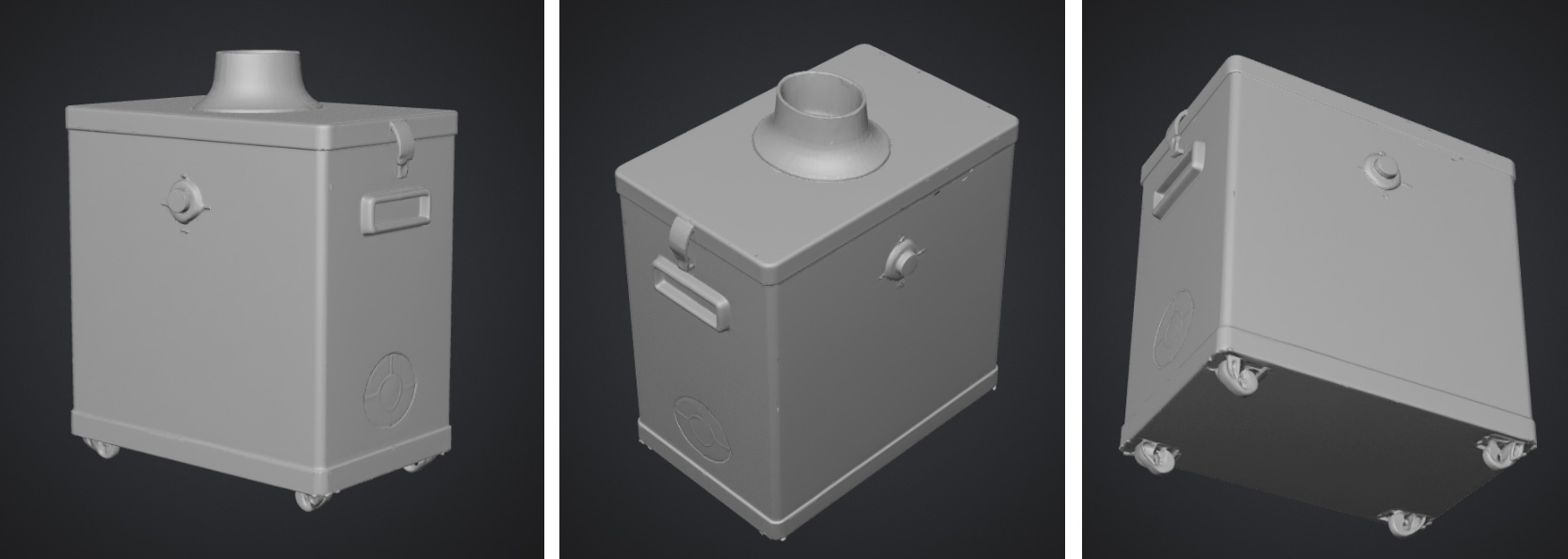

A partir de la simple image / photo d’un purificateur d’air, on obtient un rendu 3D plutôt fidèle.
meshy purificateur

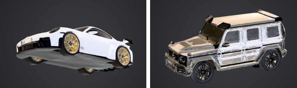

Et deux voitures à partir de photos marketing, avec ajout textures dans un second temps.
meshy porsche mercedes

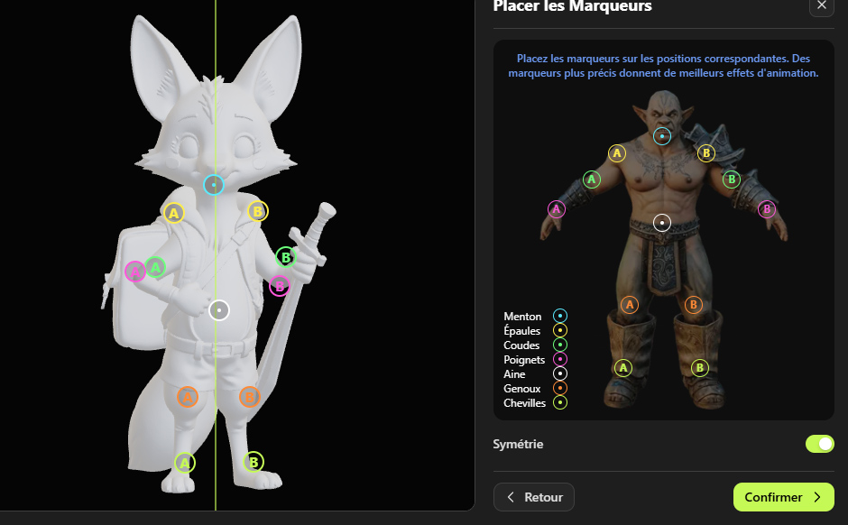

On l’a vu en introduction, Meshy est aussi pensé à destination des studios de jeux vidéo. On peut donc animer un personnage pour le voir bouger comme dans un film ou un dessin animé mais on sort de notre domaine de compétence.
meshy renard animation marqueur

Après la génération 3D de notre super héros banane, on applique la texture et un “remesh” pour corriger les défauts du modèle.
meshy textures

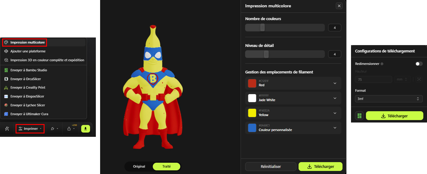

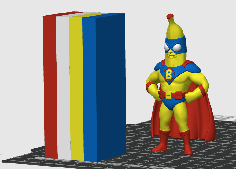

On peut ensuite préparer le fichier pour une impression en couleurs, en définissant le nombre de bobines et les teintes avant de télécharger le fichier 3MF. Tout semble si simple !
meshy multi couleur
On active les supports et la tour de purge si elle n’est pas apparue sur le plateau, on tranche, on imprime !
meshy slicing

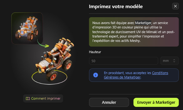

Et si vous n’avez pas d’imprimante (ou pas la bonne), Meshy collabore avec le service d’impression à la demande Marketiger pour vous livrer les objets.
meshy marketiger
