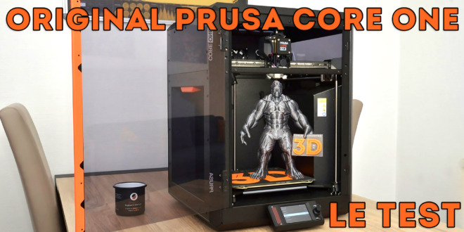

Original Prusa CORE One, le test
Prusa Research étoffe sa gamme CoreXY en proposant sa toute nouvelle Original Prusa CORE One, à mi-chemin entre une MK4S et une XL simple tête. Mais ce n’est pas tout, la ligne conductrice du développement de cette machine était de réutiliser un maximum d’éléments de la MK4S, au point qu’il est possible de convertir cette dernière en CORE One grâce à un kit upgrade ! Afin d’en savoir plus, nous allons faire ensemble le tour complet et détaillé de l’Original Prusa CORE One.
