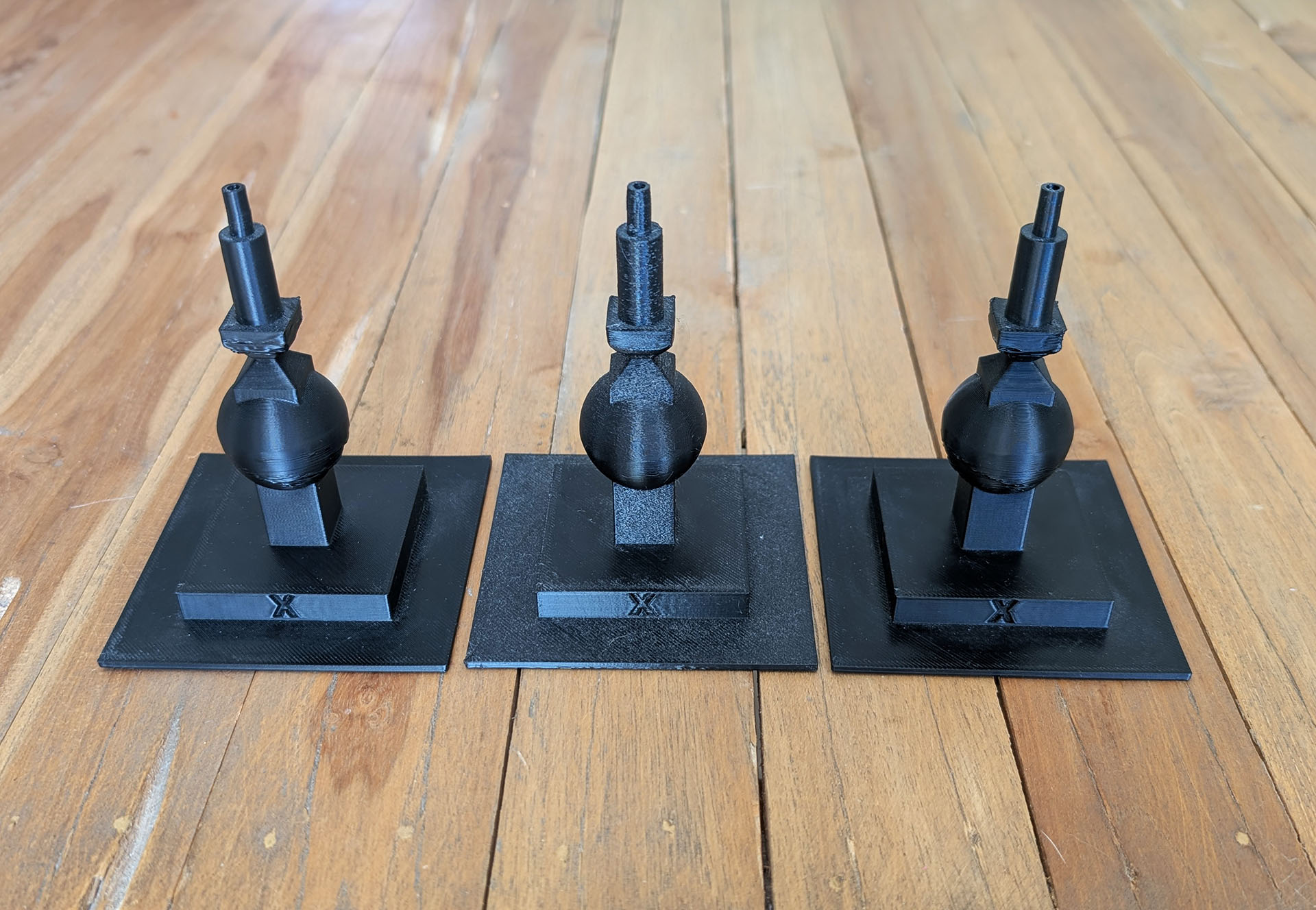

Étant déjà équipé d’un AMS 2 Pro, un AMS HT et un FilaDryer E2 pour stocker et sécher mes bobines, en plus de l’AMS V1, je n’avais pas de filament problématique sous la main. Pour concrètement tester ce dryer, j’ai donc imprimé un objet en ASA de chez Bambu Lab avec une bobine neuve, directement sortie de son sachet sous vide. J’ai ensuite laissé cette bobine à l’air libre pendant une semaine dans ma salle de bain, un environnement particulièrement humide puisqu’on y prend au moins quatre douches par jour. J’ai relancé exactement le même gCode depuis l’écran de ma H2D afin de comparer les résultats. Enfin, j’ai placé le filament dans l’AMS Heater pendant 12 heures à 70°C, alors que Bambu Lab recommande plutôt un séchage à 80 °C pendant huit heures. Voici les résultats :
test filament asa humide vs asa séché
De gauche à droite bobine neuve, filament humide et filament séché
La photo parle d’elle-même. La pièce réalisée avec du filament chargé en humidité est de mauvaise qualité tandis qu’après passage dans l’AMS Heater, le même objet retrouve une finition aussi nette que celui imprimé avec une bobine neuve. Cela ne signifie pas que 70°C suffira pour tous les matériaux mais cette expérience montre que l’appareil permet déjà de retirer une quantité significative d’eau absorbée par le filament et donc de retrouver une impression de qualité, ce qui n’aurait pas été possible avec l’AMS V1 seul, sans Dryer accessoire.

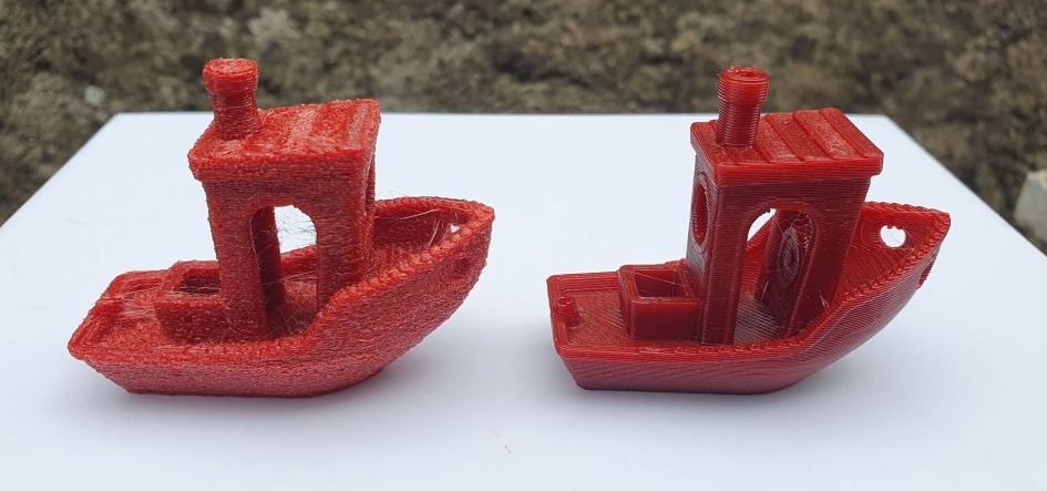

Si vous voulez voir d’autres exemples d’impressions 3D avec du filament humide avant et après séchage, je vous invite à consulter ce message sur le forum.
Benchy PETG humide
Benchy imprimé avec du PETG humide avant (à gauche) et après (à droite) séchage

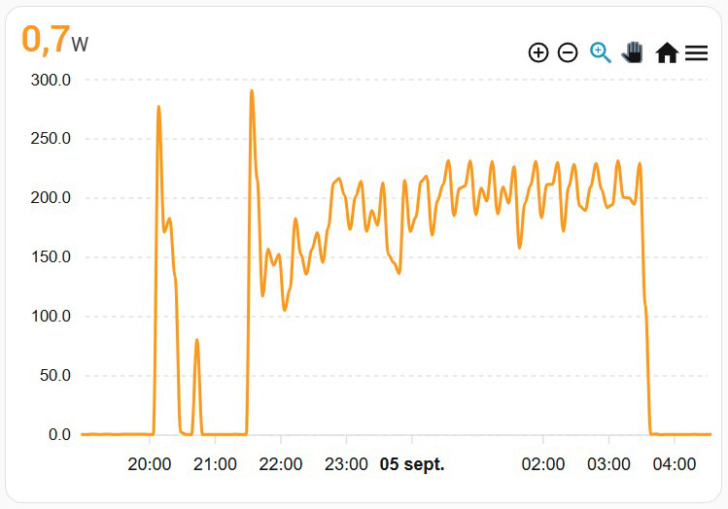

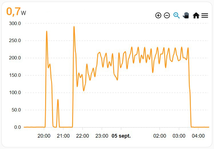

Durée de chauffe et consommation électrique
Dans mon garage à 25°C, il faut seulement 5 minutes pour atteindre 55°C puis 4 minutes supplémentaires pour atteindre la température maximum de 70°C. La consommation grimpe à environ 277 W pendant la phase de chauffe à 55°C et environ 296 W avec une consigne à 70°C, puis se stabilise aux alentours de 190 W pour 55°C et 200 W pour 70°C une fois la température visée atteinte. Concrètement, cela représente environ 0,04 € par heure de séchage avec un tarif EDF standard (0,2276 €/kWh). Autant dire que même sur un cycle long de plusieurs heures, l’impact sur la facture reste très limité. En veille, la puissance mesurée oscille entre 0,5 et 0,8 W, soit environ 0,00015 € de l’heure. On peut donc laisser l’AMS Heater branché en permanence pour profiter de la chauffe automatique sans se soucier de la consommation résiduelle.
