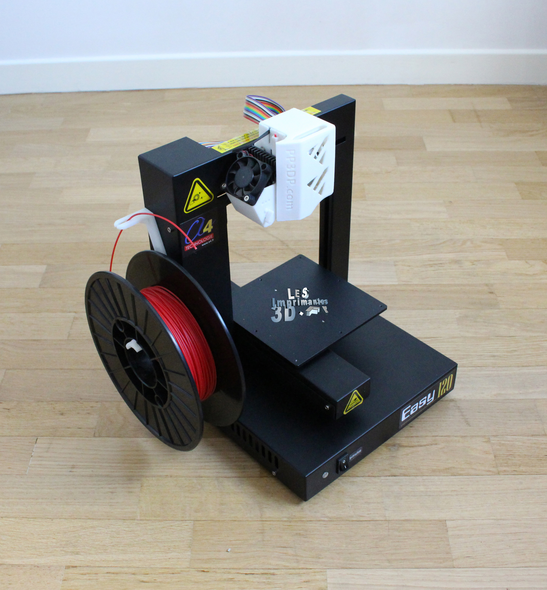

Au début de l’été, je vous parlais des imprimantes de table UP EASY commercialisées par A4 Technologies via le site imprim-3d.fr. Grâce à leur générosité, j’ai pu disposer d’une UP EASY 120 pendant plusieurs semaines avec deux bobines de plastique ABS, l’une de couleur rouge et l’autre blanche. A noter aussi que quand je suis allé récupérer mon colis, j’ai pu visiter leurs locaux et surtout leur laboratoire d’impression 3D avec des imprimantes 3D aussi bien pour les particuliers que pour les professionnels. Très enrichissant! En ce qui concerne le colis, il était packagé comme si j’avais acheté l’imprimante 3D sur leur site. A son déballage, il ne faut que très peu de temps pour la faire fonctionner.

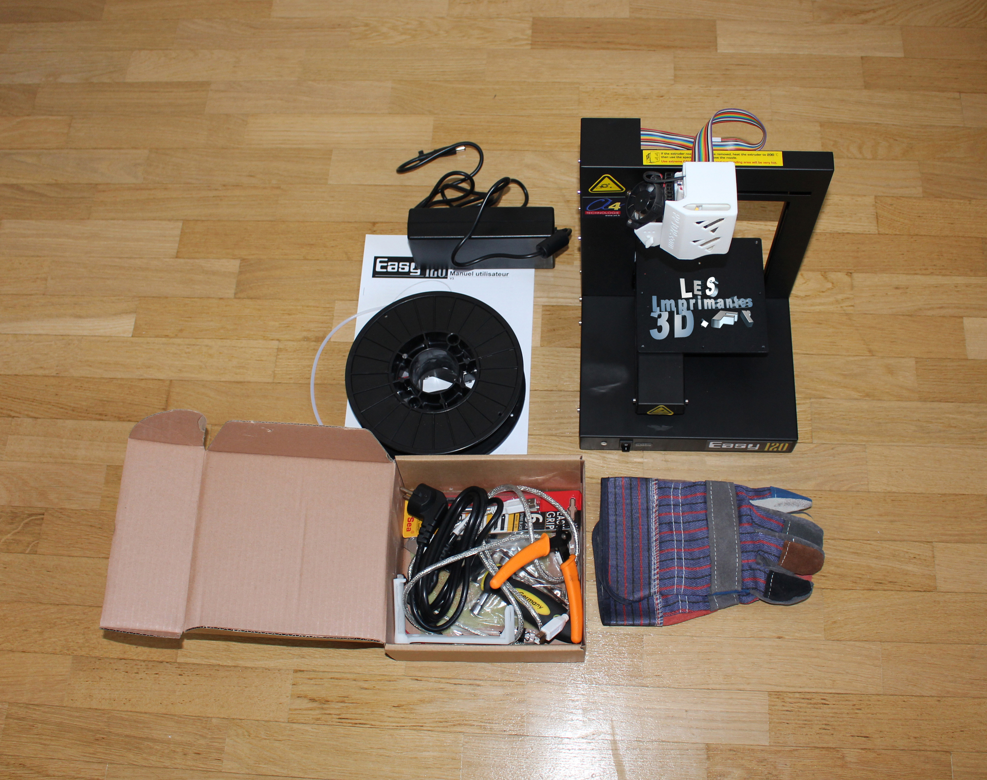

Un kit prêt à l’emploi
Il s’agit d’un kit prêt à l’emploi très complet dont voici le contenu :
- l’imprimante 3D (forcément),
- le bloc d’alimentation basse tension,
- un cordon USB pour la connexion à un ordinateur,
- une bobine de fil ABS (700 grammes),
- les clés nécessaires pour le montage et la maintenance de la machine,
- un sachet de visserie,
- les outils pour détacher les pièces du martyr (plateau d’impression) et éliminer le support d’impression et la matière en trop : gants (pour ne pas se brûler ou se couper avec la spatule), spatule, pince, pince coupante et porte lame.

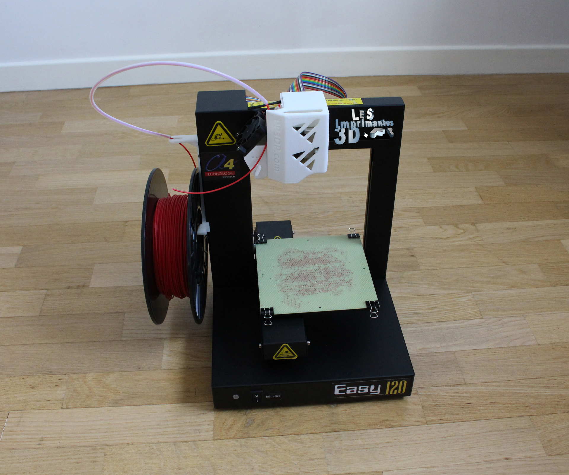

Montage
Le montage se limite à fixer le support de bobine et installer le martyr (le support d’impression qui est un simple PCB), simple et rapide :
Pour la petite anecdote, les pièces blanches des deux photos ci-dessus (le support de la bobine, le carénage de l’extrudeuse et le bouton de réglage de la vitesse du ventilateur) ont été imprimées par l’imprimante elle-même durant sa phase de test sur les bancs de montage de l’usine TierTime (photo ci-contre). Vous voyez que printception n’est pas qu’une utopie 😉
Mise en route
La mise en route est elle aussi très simple et bien expliquée dans la notice en français. Elle se limite à définir la hauteur maximum du plateau, c’est à dire à moins de 0.1 mm de la buse après avoir raccordé l’imprimante 3D à un ordinateur (Windows ou Mac).

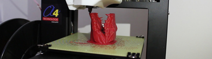

Impression d’un objet 3D
![Informations sur une impression 3D UP! Informations sur une impression 3D UP!](https://www.lesimprimantes3d.fr/wp-content/uploads/2013/09/durée-impression-3D-et-quantité-ABS-150x150.png)
Il suffit de charger un fichier STL dans le logiciel UP! (lui aussi traduit en français) et de lancer l’impression comme vous le feriez pour un document Word. Les réglages par défaut conviennent bien mais ils peuvent être affinés pour obtenir des objets plus ou moins précis (en faisant varier la vitesse de déplacement de la buse) et plus ou moins denses (en jouant sur le taux de remplissage). Tous les réglages sont expliqués dans la notice et influent sur le temps d’impression et la quantité de plastique nécessaire. Comme vous pouvez le constater sur la capture d’écran ci-à-gauche, le logiciel affiche ces informations avant chaque impression ou chaque aperçu avant impression (encore une fois ici, l’utilisation d’une imprimante 3D est très proche d’une imprimante classique).

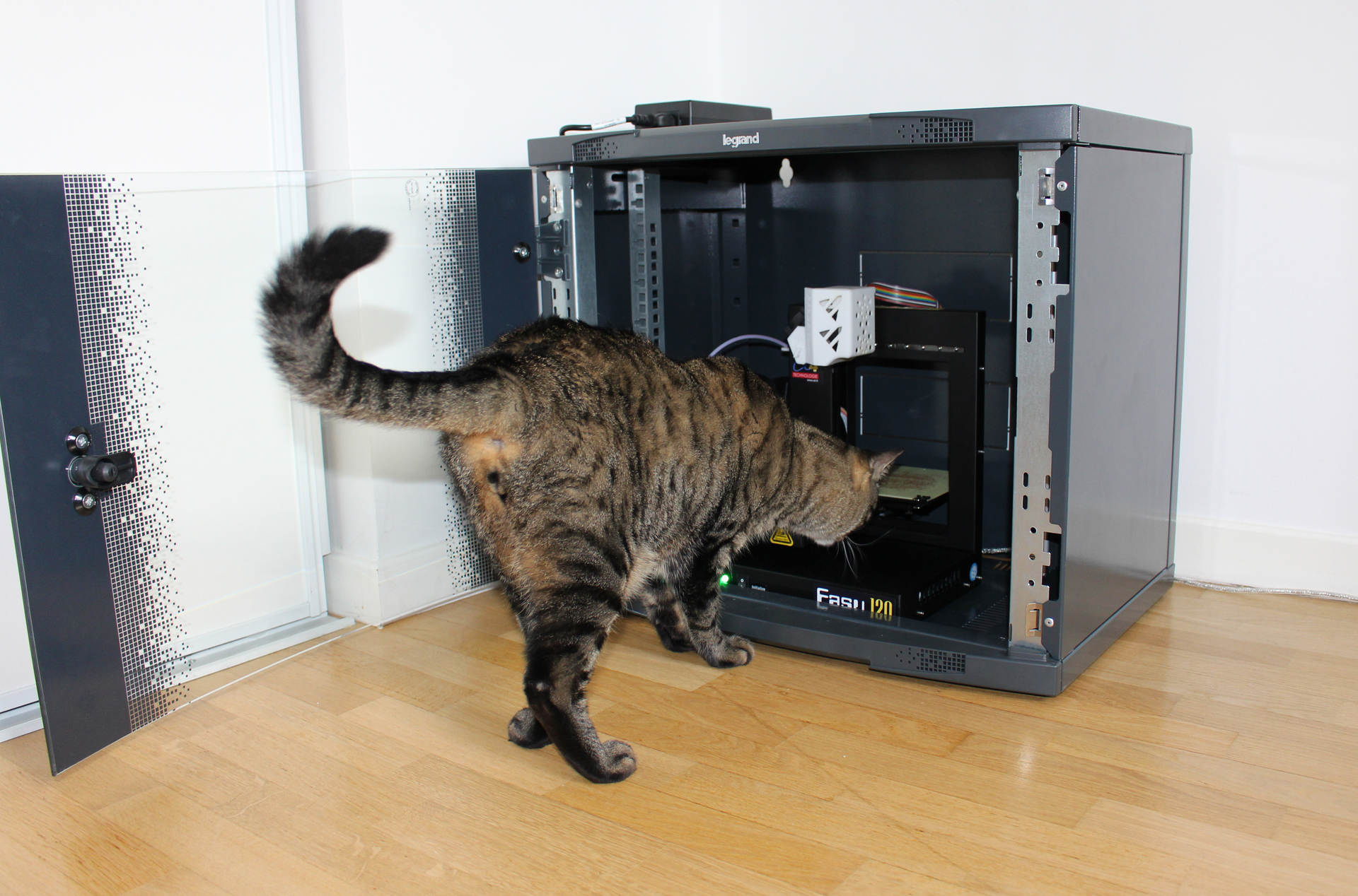

Une fois l’impression en route, il n’y a plus qu’à s’armer de patience. Les mouvements de la tête d’impression sont assez bruyants et si vous comptez dormir à proximité, il ne faut pas avoir le sommeil léger. Un châssis aurait peut-être compensé un peu cet inconvénient mais surtout protégé l’imprimante de l’extérieur. J’entends par là animaux de compagnie et enfants par exemple dans le cadre d’un usage domestique mais aussi des variations de température qui peuvent s’opérer durant une longue impression et perturber les paramètres d’injection du plastique. J’ai essayé de mettre l’imprimante 3D dans un petit coffret réseau mais le fond en acier fin entrait en vibration faisant échouer toute tentative d’impression 3D. Depuis peu, imprim-3d.fr vend un carter de protection mais il n’est pas donné…
![Imprimante 3D VS chat Imprimante 3D VS chat](https://www.lesimprimantes3d.fr/wp-content/uploads/2013/10/IMG_2205-720x475.jpg)
Outre le bruit, l’imprimante 3D chauffe (260° pour la buse et 100° pour le plateau) mais le dégagement de chaleur reste minime et absolument pas gênant dans mon cas, contrairement à ce que j’ai pu lire sur le net. Il faut juste éviter de toucher le plateau (encore une fois, ça n’est pas très adapté pour les enfants). Idem niveau odeur, c’est loin de puer le plastique brûlé et pourtant j’ai fait mes tests dans mon petit bureau de 10m².

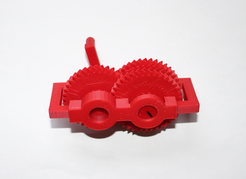

Système d’engrenages
![Système d'engrenages imprimé en 3D Système d'engrenages imprimé en 3D](https://www.lesimprimantes3d.fr/wp-content/uploads/2013/10/systeme-engrenages-impression-3d-150x150.jpg)
- Poids : 80 grammes
- Temps : 6 heures 10 minutes
- Coût : environ 5 euros
- Vidéo : https://youtu.be/2O3YODzdhZw
- Commentaire : je voulais du concret alors j’ai commencé par ce système d’engrenages qui fut long à imprimer (en plusieurs parties) avec les paramètres par défaut mais le résultat est vraiment bon. Ça s’emboîte et ça fonctionne parfaitement du premier coup!

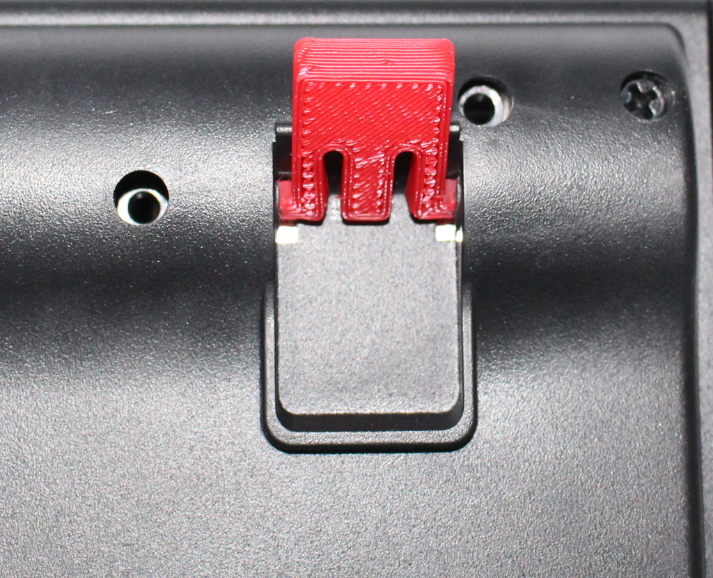

Rehausseur de clavier
![Rehausseur de clavier imprimé en 3D Rehausseur de clavier imprimé en 3D](https://www.lesimprimantes3d.fr/wp-content/uploads/2013/10/rehausseur-clavier-imprime-en-3d-150x150.jpg)
- Poids : 2 grammes
- Temps : 3 minutes
- Coût : environ 10 centime d’euro
- Commentaire : toujours pour rester dans le concret, j’ai imprimé cette pièce pour réparer mon clavier qui était cassé. C’est rapide et solide, ça fait maintenant plusieurs semaines que ça tient très bien. Ça m’a évité d’acheter un clavier neuf, ce qui m’aurait coûté bien plus cher!

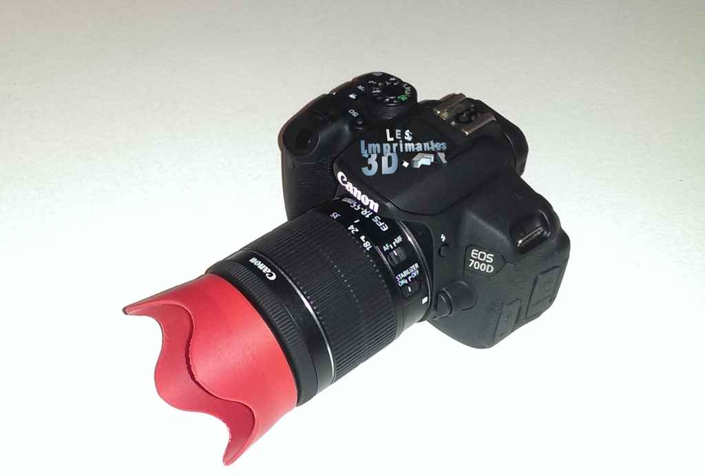

Pare-soleil pour reflex Canon
![Pare soleil Canon imprimé en 3D Pare soleil Canon imprimé en 3D](https://www.lesimprimantes3d.fr/wp-content/uploads/2013/10/pare-soleil-canon-imprime-en-3d-150x150.jpg)
- Poids : 10.4 grammes
- Temps : 59 minutes
- Coût : environ 70 centimes d’euro
- Vidéo : https://youtu.be/aXocA_T_YLU
- Commentaire : pour tester un objet fin et arrondi, j’ai imprimé un pare soleil pour mon reflex Canon 700D. Je ne l’ai pas encore testé mais j’imagine que sa couleur risque de générer de beaux halos rouges. A côté de ça, la pièce est propre, il y a juste les clips de fixation qui semblent un peu fragiles.

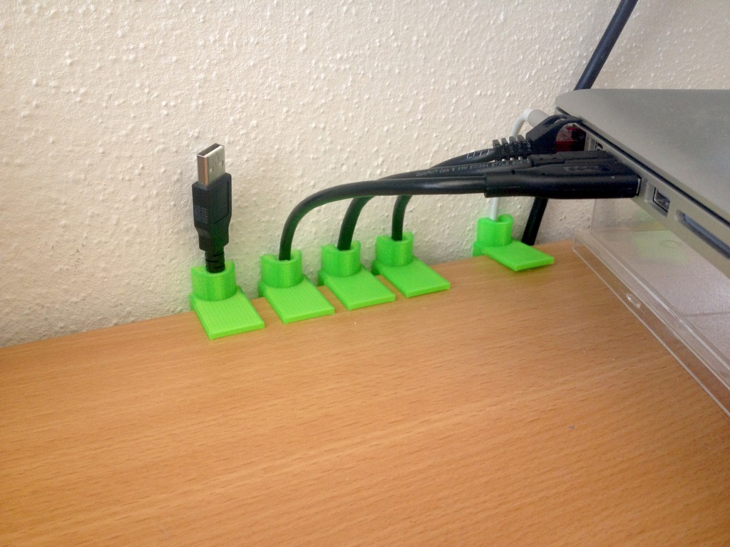

Passes câbles
![Passe câbles imprimé en 3D Passe câbles imprimé en 3D](https://www.lesimprimantes3d.fr/wp-content/uploads/2013/10/passe-cable-imprime-3d-150x150.jpg)
- Poids : 8.1 grammes
- Temps : 38 minutes
- Coût : environ 50 centimes d’euro
- Commentaire : pour le côté pratique mais aussi pour tester le “customizer” de Thingiverse, j’ai imprimé quelques passes-câbles bien pratiques aussi bien pour mon bureau que dans les autres pièces. Rien a redire, l’UP Easy 120 m’a sorti de belles pièces.

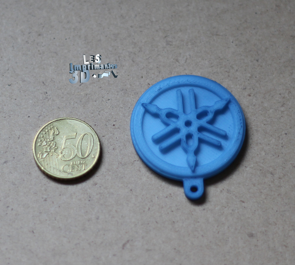

Porte clefs Yamaha
![Porte clefs Yamaha imprimé en 3D Porte clefs Yamaha imprimé en 3D](https://www.lesimprimantes3d.fr/wp-content/uploads/2013/10/porte-clef-yamaha-3d-150x150.jpg)
- Poids : 5.5 grammes
- Temps : 44 minutes
- Coût : environ 40 centimes
- Commentaire : pour accrocher à la clef de ma moto, j’ai imprimé cette contre-façon de porte clef Yamaha en ABS blanc à 150 microns. J’ai effectué la teinture bleu après impression. Le résultat est très satisfaisant, même l’orifice pour l’accroche ne souffre d’aucun défaut.

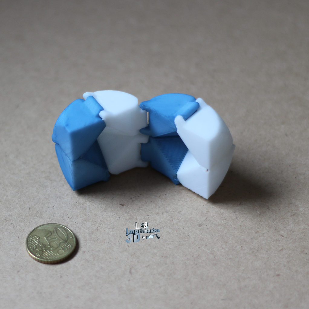

Cube magique
![Cube magique imprimé en 3D Cube magique imprimé en 3D](https://www.lesimprimantes3d.fr/wp-content/uploads/2013/10/cube-magique-imprime-en-3d-150x150.jpg)
- Poids : 26.6 grammes
- Temps : 2 heures 12 minutes
- Coût : environ 1 euro et 75 centimes
- Vidéo : https://youtu.be/JnQGVXBjEdM (source Thingiverse)
- Commentaire : j’étais curieux de voir comment pouvaient s’emboîter les différentes pièces de ce cube magique imprimé avec les paramètres par défaut et ça fonctionne plutôt bien. L’ABS était assez souple et peu cassant les pièces se clips bien entre elles et tiennent sans problème. Par contre il ne faut pas s’amuser à le démonter et remonter trop souvent au risque de les user et de ne plus pouvoir les faire tenir.

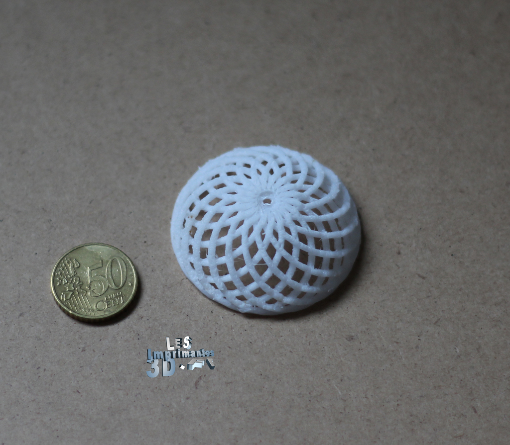

Mini corbeille “bamboo”
![Mini corbeille imprimée en 3D Mini corbeille imprimée en 3D](https://www.lesimprimantes3d.fr/wp-content/uploads/2013/10/mini-corbeille-imprimee-en-3d-150x150.jpg)
- Poids : 7.1 grammes
- Temps : 1 heures 13 minutes
- Coût : environ 45 centimes d’euro
- Commentaire : pour cette petite corbeille qui demande pourtant beaucoup de précision, j’ai laissé les paramètres par défaut et le résultat est vraiment bon. J’ai eu très peu de support d’impression à retirer ni de travail en post-production pour finaliser l’objet.

Comment avez-vous fait pour avoir le fichier afin d’imprimer le Pare-soleil pour reflex Canon?
Le fichier STL est téléchargeable gratuitement sur Thingiverse : http://www.thingiverse.com/thing:36284 😉
