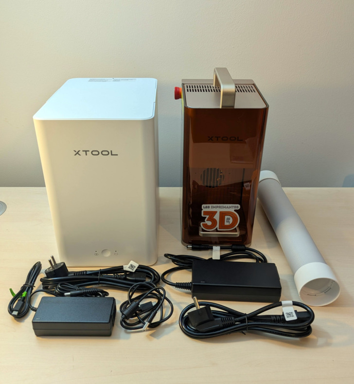

Déballage (unboxing)
La marque xTool est reconnue pour soigner le conditionnement de ses produits. Cela va de paire avec le soin apporté au design des graveurs et des accessoires : c’est agréable même si l’on paie forcément ce “bonus”. Mousses épaisses, sacs en plastique et boites en carton préservent les appareils durant le long transport depuis la Chine.

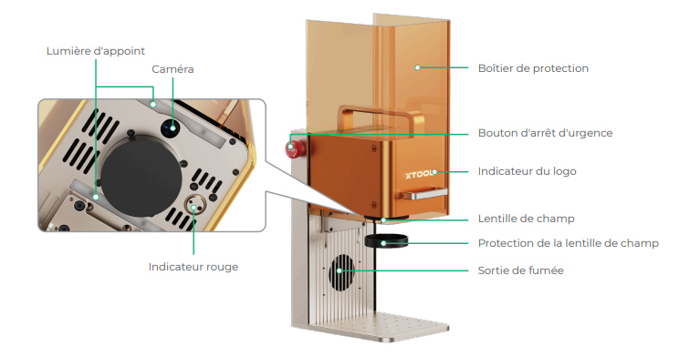

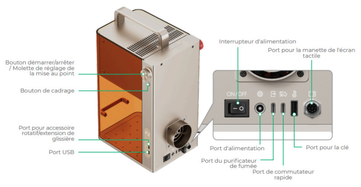

Pour tout savoir des composants et connecteurs du F2 :
xTool F2 notice2
xTool F2 notice1

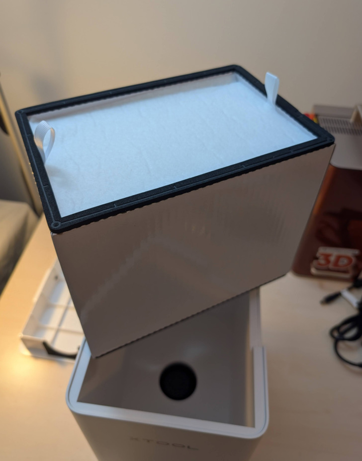

Déballage du purificateur d’air de bureau xTool
L’accessoire idéal, indispensable même, du graveur / découpeur F2 est le “purificateur d’air de bureau”, compatible avec les F1, F1 Lite, F2 et M1 Ultra (pas avec F2 Ultra ni Ultra UV). Son prix d’achat n’est pas négligeable (environ 400 €) mais son efficacité est totalement adaptée à notre F2. Piloté par le graveur, ce purificateur de fumées maison s’enclenche dès que le F2 commence à travailler et s’arrête automatiquement après la fin de la tâche, en ajustant automatiquement la puissance nécessaire.
Nous reparlerons plus tard de son efficacité. Voici en attendant quelques photos de ce qu’on reçoit. Le purificateur de bureau embarque un préfiltre (partie supérieure) et un filtre HEPA H13 à double couche avec filtres à charbon actif. Les filtres de remplacement s’achètent aussi chez xTool.

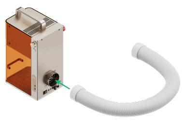

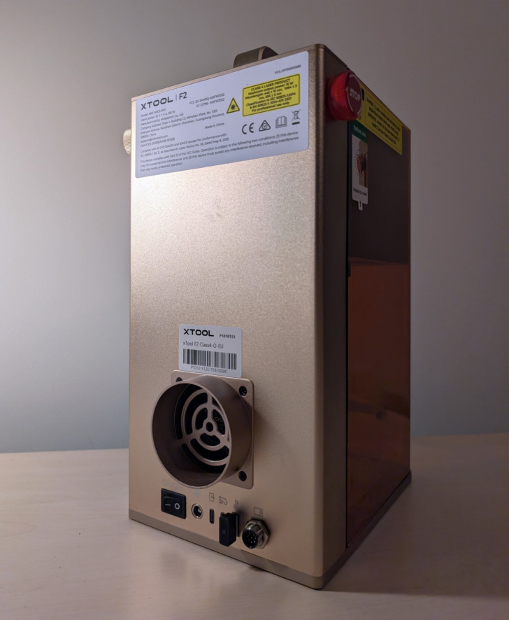

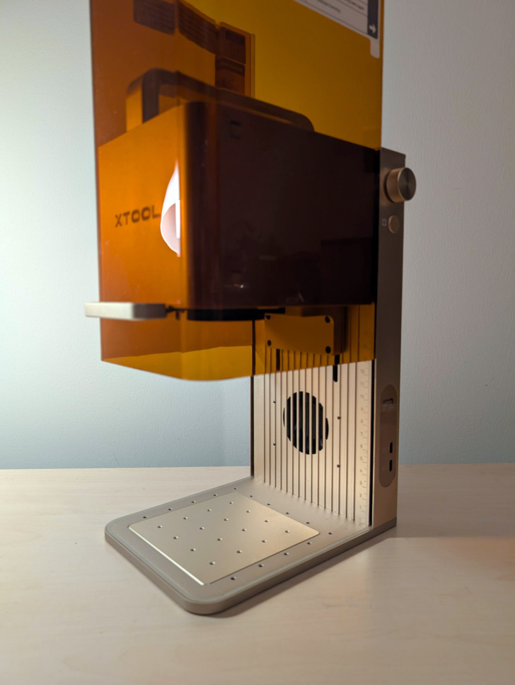

Montage du graveur laser xTool F2
Il n’y a pas d’assemblage à faire, l’appareil est déjà monté et protégé par son capot de plastique orange. On sort le F2 du carton puis de son sac plastique et c’est tout. Il n’est pas à proprement parler “prêt à fonctionner” mais on n’y touchera plus après avoir retiré les mousses dans le caisson et la protection de la lentille du laser.
Il y a par contre un jeu de câbles à brancher. Aussi compact soit-il, le F2 n’est plus si facile à transporter une fois les câbles reliés à l’ordinateur, à la prise électrique et au purificateur d’air. Compact lui aussi mais plus encombrant que le F2, il ne bénéficie par contre pas de poignée pour le déplacer.
Aperçu du branchement simple mais nécessaire d’un xTool F2 et de son purificateur d’air xTool Desktop Smoke Purifier présenté ci-dessus (SKU : P5010219).
Pas si transportable que ça, donc. Des dimensions initiales de 17.5 x 23.7 x 33.4 cm (LPH), on se retrouve au moins avec 45 cm de largeur et 40 de profondeur en comptant la gaine d’extraction et les câbles. Le besoin en hauteur est aussi impacté puisque le capot du F2 se lève : 46 cm au plus haut.
Ce test du xTool F2 ayant été réalisé dans un atelier, je n’ai pas été impacté par l’encombrement de la solution complète. De plus, il faut prévoir de la place pour un ordinateur, les matériaux, une petite poubelle…

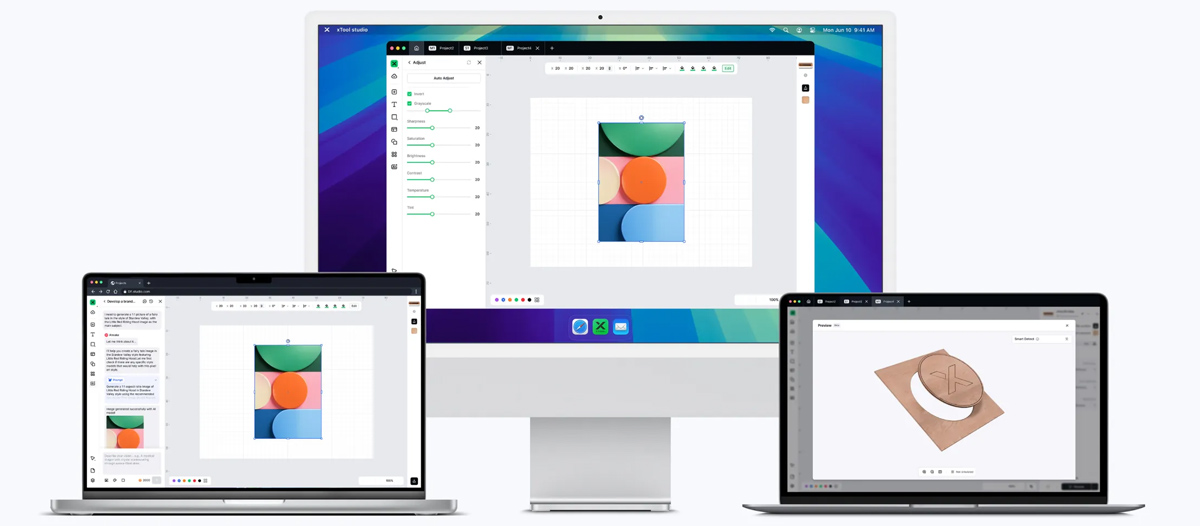

Logiciel xTool Studio
xTool Studio remplace sans chambouler xTool Creative Space (XCS), le programme pour ordinateur qui pilote entièrement les graveurs laser de la marque. Le fabricant précise que sa machine ne peut pas fonctionner avec LightBurn ou un autre logiciel tiers.
Studio concentre toutes les étapes de la création : conception (avec ou sans IA), réglage des paramètres de gravure, envoi du fichier de travail et contrôle de la tâche en cours.
Le programme Studio n’est compatible que Windows et Mac, les utilisateurs sous Linux devront trouver une alternative (une machine virtuelle, par exemple).
Télécharger xTool Studio pour Windows et Mac
xTool Studio ordinateur Windows Mac

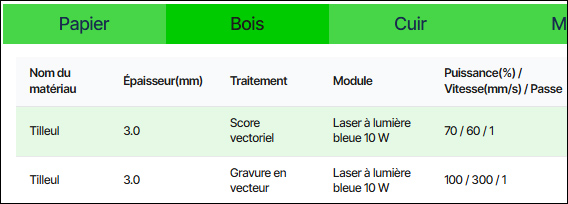

La page du guide des matériaux recense les réglages recommandés pour la gravure et la découpe de tous les matériaux référencés chez xTool, selon le modèle de graveur et le type de laser. Une ressource précieuse que l’on peut exporter dans xTool Studio, qui contient déjà de très nombreux paramètres préconfigurés.

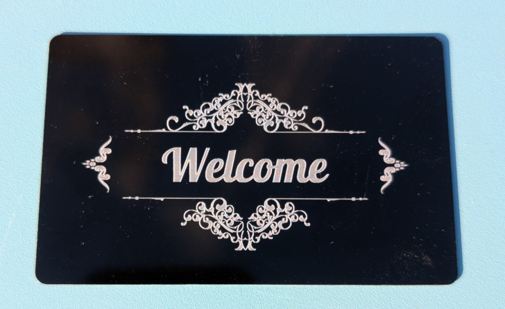

Première gravure
Le logiciel xTool Studio propose, après la calibration, de graver une carte de visite en aluminium noir (fournie). Le motif proposé est un “Welcome” gravé au laser infrarouge, puissance 90% et vitesse 2500 mm/s.

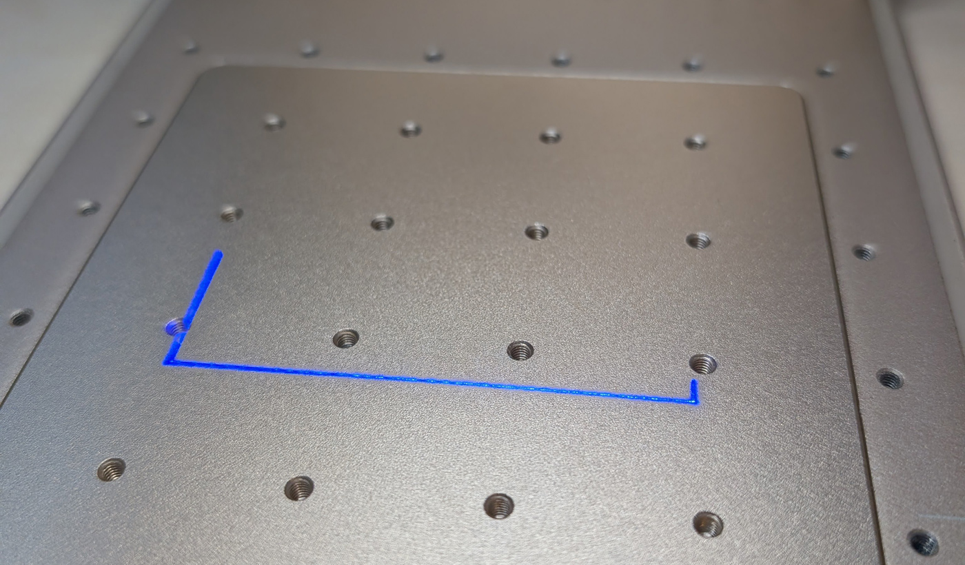

L’encadrement est une étape importante pour savoir où placer le support, ou pour voir si la zone de travail prévue par l’application est située au bon endroit.
Conseil : on peut modifier les paramètres du “Framing”
xtool framing encadrement
Le résultat se voit immédiatement sur le support, peut-être mieux avec le capot ouvert qui casse (heureusement) la lumière bleue du laser à diode.
framing encadrement diode bleue
Cliquer ensuite sur “Processus” puis sur “Départ”.
Aucune action du laser ne se fera tant que le capot orange ne sera pas fermé (sans verrouillage).
Rien ne se passera non plus jusqu’à ce que l’on appuie brièvement sur le bouton situé en haut à droite du F2 (“Start”).
Attention, ça va vite. Cette vidéo montre en temps réel, c’est-à-dire en moins de 30 secondes, ces opérations, dont seulement 11 pour la gravure.
Le résultat est très propre mais comme les fichiers gcode tranchés par les constructeurs, on ne pourrait se satisfaire de cette démonstration. C’était donc l’occasion de tester d’autres réglages et on voit un résultat bien différent en fonction des paramètres de vitesse et de puissance laser.

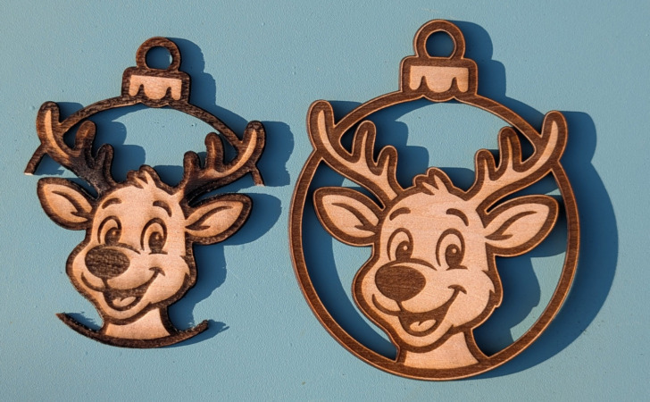

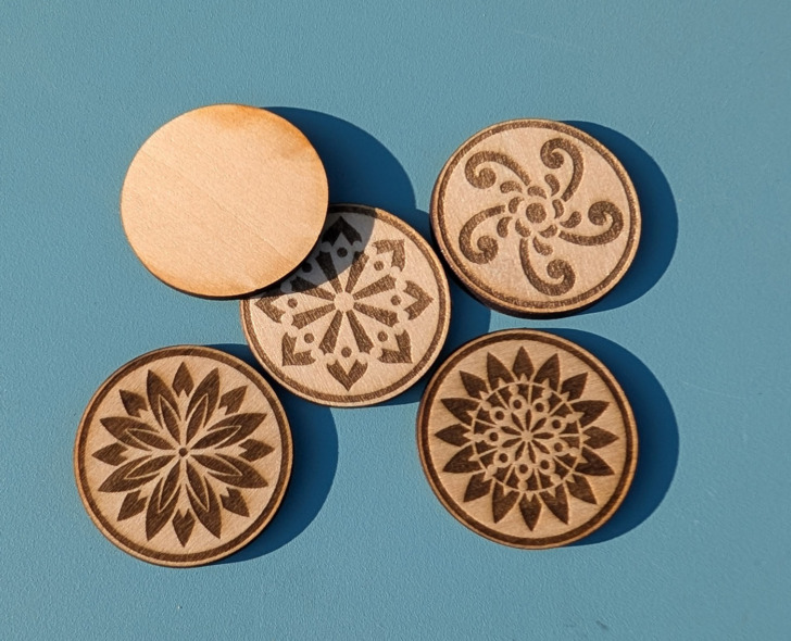

Gravure sur bois (tilleul contreplaqué)
Le matériau utilisé ici est l’échantillon de contreplaqué tilleul de 3 mm d’épaisseur mais c’est le “bois” standard que l’on trouve sous la traduction “basswood” la plupart du temps. On en trouve partout, de différentes qualités. La version xTool est chère mais les équivalents Aliexpress sont moins qualitatifs, peuvent avoir des conséquences sur les réglages et sur la sécurité.
Modèles : renne joyeux et jetons / boucles d’oreilles.
La découpe a été faite dans une tâche séparée de la gravure, voir ci-dessous.
La preuve que la qualité du bois a son importance. Inutile de préciser lequel vient d’Aliexpress.

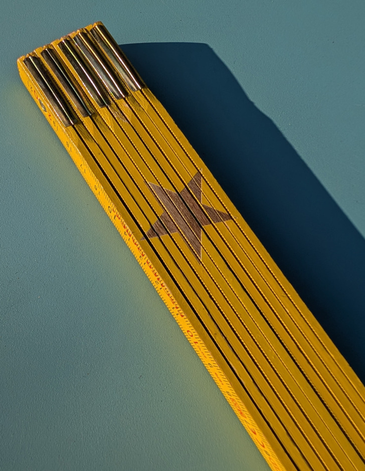

Une simple étoile légèrement gravée sur un mètre pliant.

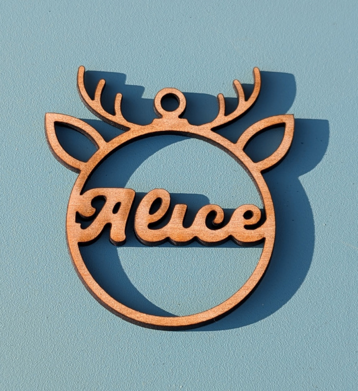

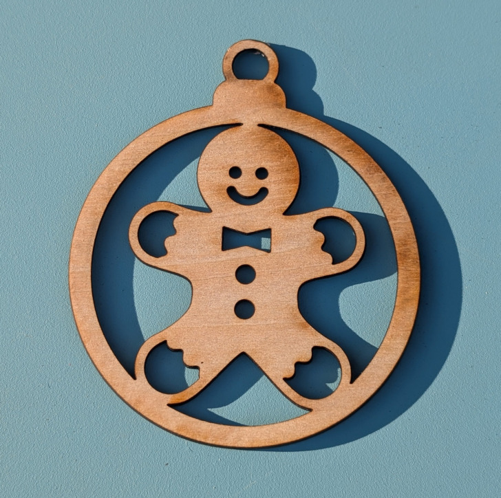

Découpe de bois
Même planche de contreplaqué tilleul de 3 mm pour cette découpe d’un bonhomme de Noël et une décoration personnalisée avec xTool Studio.
Un peu de brûlures sur les découpes, on y reviendra avec un accessoire fourni.

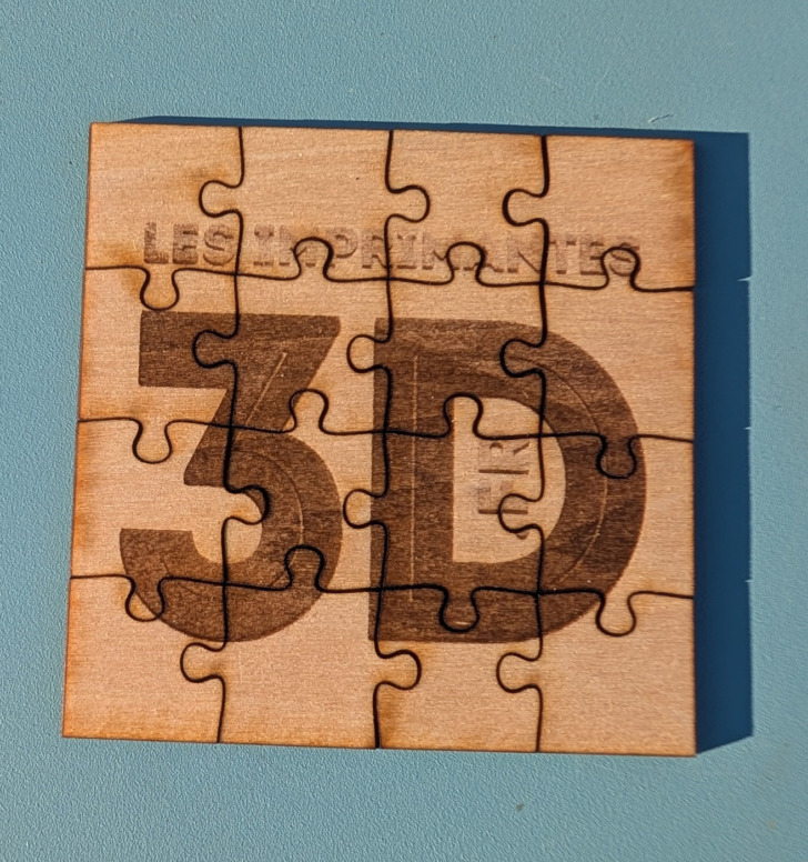

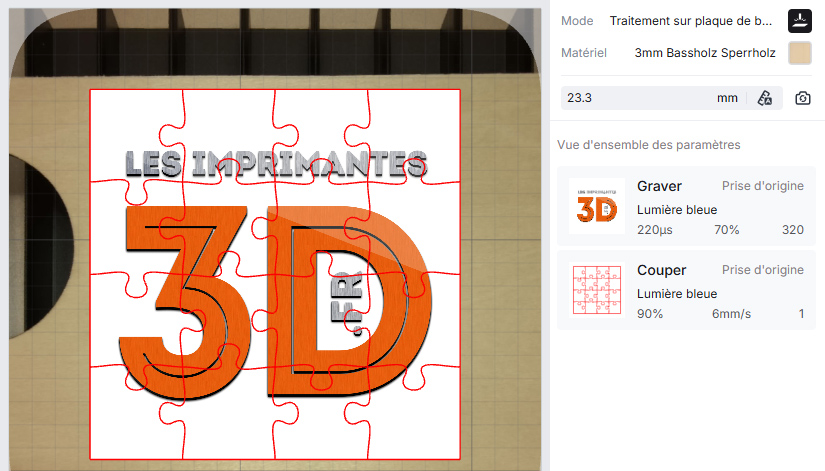

Gravure et découpe de bois
Les deux actions sont possibles en séquence, les réglages sont propres à chaque opération.
Modèles : horloge nains et créations par xTool Studio (dont le puzzle).
puzzle li3d xtool
On peut même s’amuser à retravailler une création, comme ici l’ajout d’un texte gravé au fond de la boite. Remarquez que la profondeur n’est pas un souci si l’objet rentre sous la cloche et que le point focus se fait dans la zone centrale.

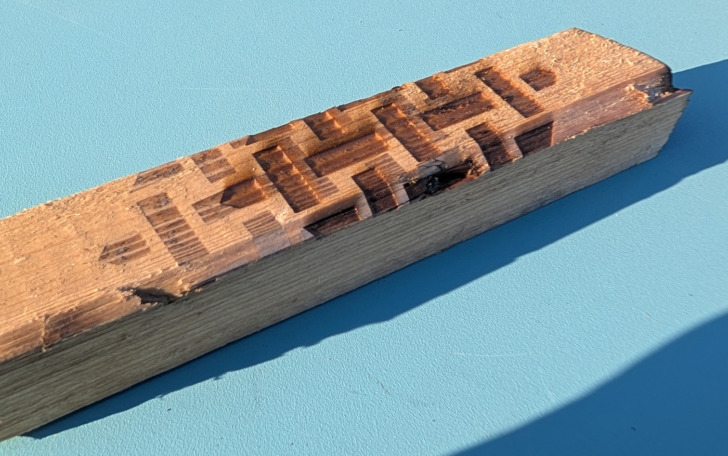

Avec du vrai bois
Essai ensuite avec une chute de tasseau de 24 mm d’épaisseur qui avait été coupé dans le test du Creality Falcon2 Pro. Un vrai bout de bois qui sert juste à montrer que le F2 peut graver n’importe quoi mais n’a pas la puissance nécessaire pour découper un bois dur avec son petit laser diode de 15W, on dépasse les capacités techniques recommandées.
Le xTool F2 n’est pas l’outil adapté pour découper des matériaux épais comme du bois.
gravure profonde vrai bois

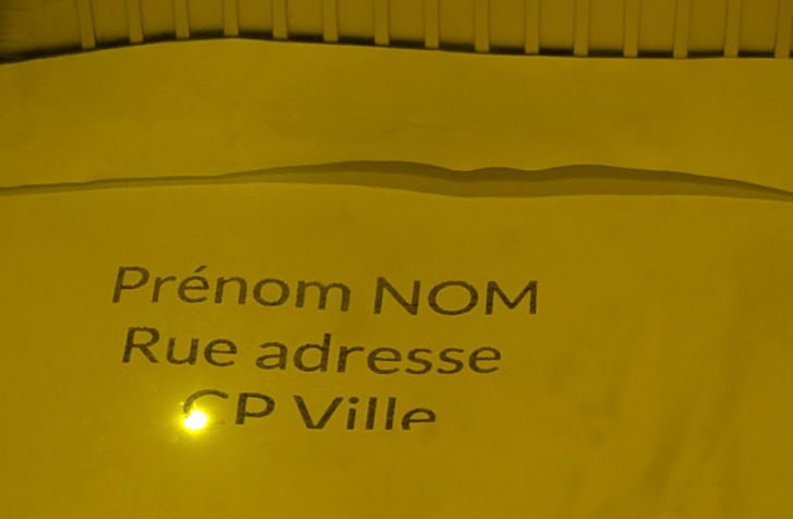

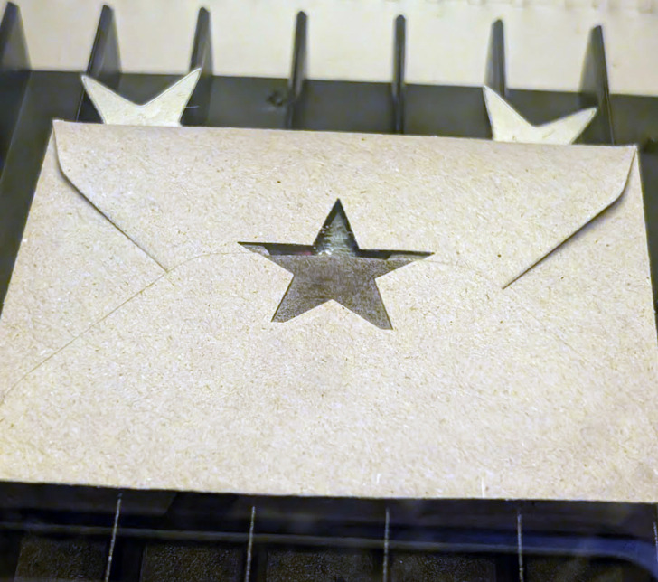

Le papier
Vous voulez “imprimer” les adresses postales de vos correspondants ? Jetez votre imprimante jet d’encre ou laser, trop compliquée pour paramétrer le format des enveloppes, et utiliser votre xTool F2 !
Jetez aussi vos ciseaux pour préférez la précision du laser pour la découpe de papier !
Réglages : Engrave, Blue light, 65%, 200 mm/s, 1 passe.

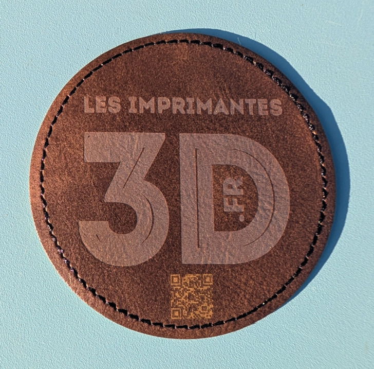

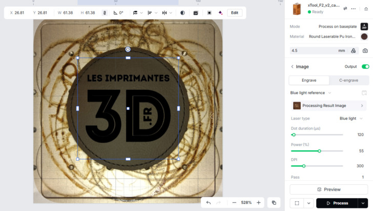

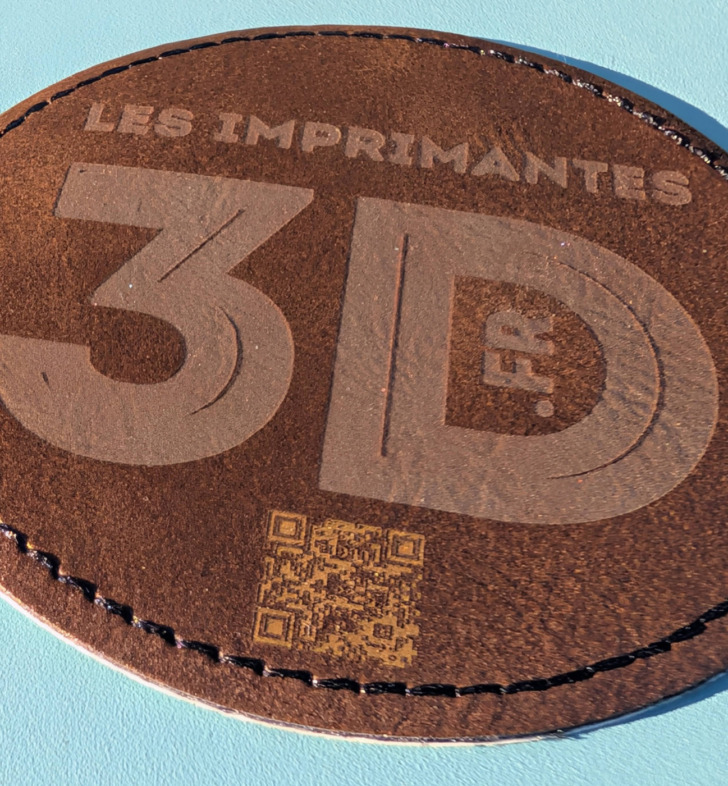

Le cuir
La longueur d’onde du laser diode bleue du xTool F2 est parfaitement absorbée par les matières organiques comme le cuir. On peut aussi utiliser le module IR pour les dessins très fins mais sans possibilité de découpe.
Attention aux qualités de cuir : choisissez un cuir véritable (tannage végétal) qui ne dégage qu’une odeur de corne brûlée, quand la plupart de ces cuirs sont à tannage au chrome qui va dégager des gaz toxiques et corrosifs.
Ne surtout pas travailler le simili PVC qui s’avère dangereux voire mortel. Le Simili PU est OK.
Matériau utilisé : simili cuir PU xTool “marron vers doré” (Brown to gold).
Logo Li3D : Engrave, diode bleue, 120 µs, 55%, 300 dpi, 1 passe.

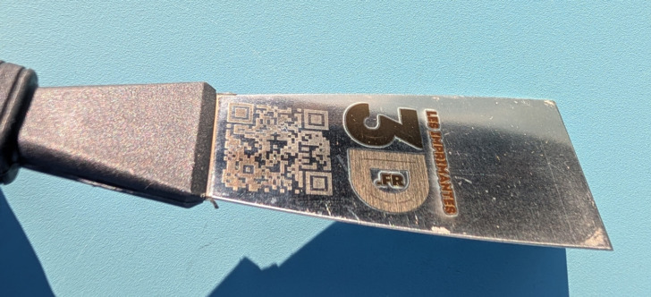

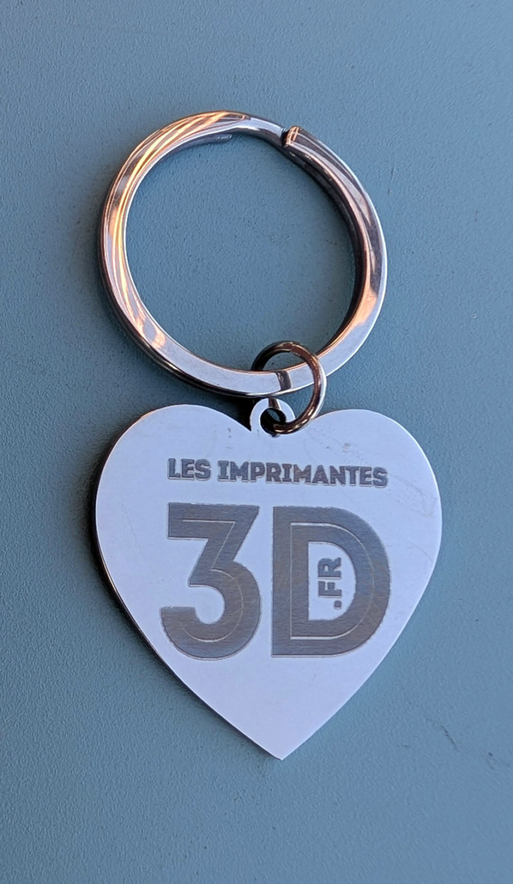

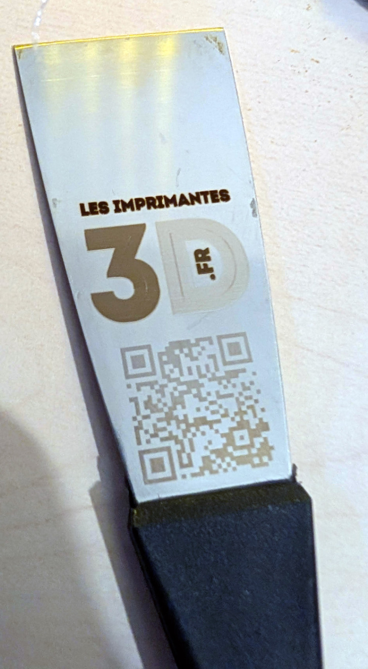

Gravure IR sur métal
C’est sûrement le “Stainless Steel” le plus courant des métaux à graver avec un appareil tel que le F2. Médailles, bijoux fantaisies ou même simple clé, l’acier inoxydable est partout.
La précision du laser infrarouge permet un marquage fin, que ce soit à partir d’une image ou d’un texte. Là encore, le logiciel xTool Studio est d’une grande aide pour créer un projet personnel.

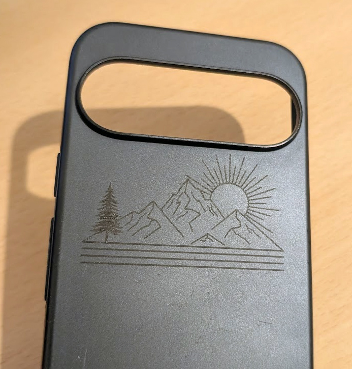

Gravure IR sur coque de téléphone (plastique)
C’est encore une fois l’infrarouge qui se prête le mieux à la gravure sur une coque de smartphone pour éviter de faire fondre le plastique noir. Un business rentable pour personnaliser des coques de smartphone.
Support : des coques Spigen, l’une noire, l’autre “ardoise métallisée”.
Image générée par IA.
Profil matériau : Black Acrylic.
Réglages : Engrave, infrared light, 500 µs, 70%, 160 dpi, 1 passe.
montagne soleil gravure
Sur la photo de gauche, la gravure du bas est l’image normale (dessin noir sur fond blanc) et celle du haut est “inversée” dans xTool Studio. Le laser IR sur plastique noir produit naturellement un marquage clair, pas besoin d’inverser les couleurs si les lignes sont noires dans le logiciel.
La gravure implique de “creuser” la matière donc cela se ressentira au toucher “soft” de la coque mais c’est inhérent à la technologie employée.
Gravure IR sur cuir
Retour à la peau de vache pour ajouter un QR code à notre “patch” de cuir brun. Je ne l’ai pas aidé en réduisant fortement la taille du visuel puisque le carré du code ne mesure que 11 mm d’arête. Toujours avec les réglages par défaut recommandés pour ce matériau, en infrarouge, j’ai effectué deux passages pour obtenir ce résultat. Cela confirme que la gravure IR est plus précise.
Réglages : Engrave, infrarouge, 100 µs, 65%, 500 dpi, 1 passe.

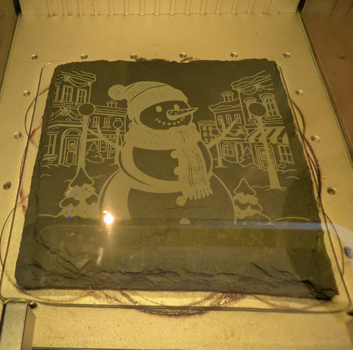

Gravure IR sur ardoise
Décoration pour l’hiver pour l’apéro, ce dessous de verre en ardoise a d’abord subi quelques tests au dos avant d’être gravé sur toute sa surface avec ce bonhomme de neige. La tâche finale a demandé 14 min de gravure.
Le matériau officiel xTool coûte très cher par rapport à ce que l’on peut trouver chez Action, Gifi, grande surface équivalente ou sur Amazon (environ 1 € l’unité). C’est une idée de création originale pour décorer une table à l’occasion d’une fête ou d’un mariage.

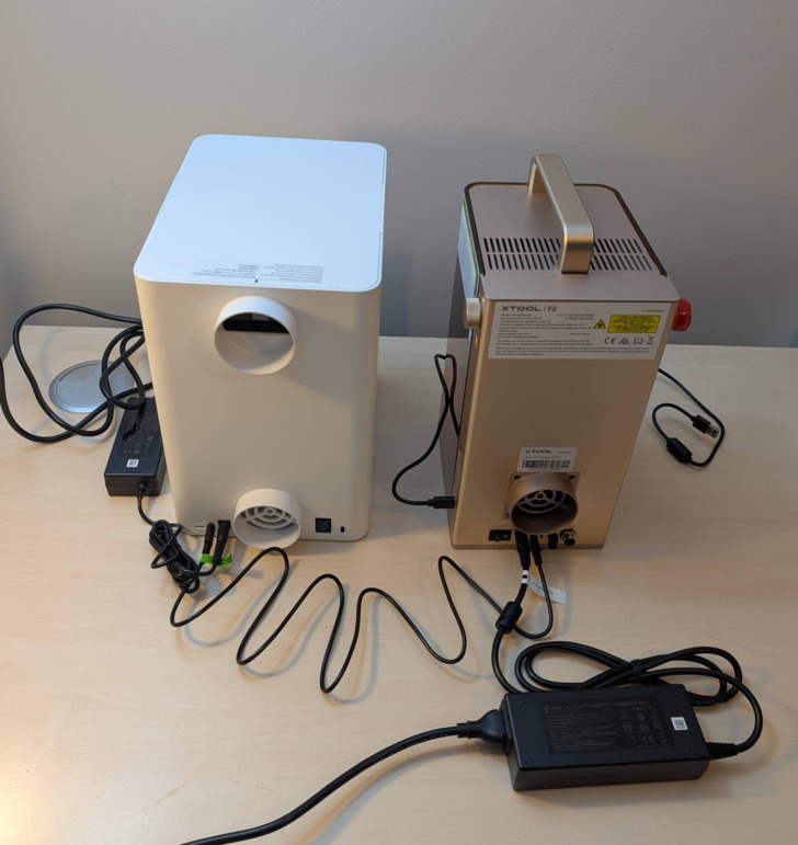

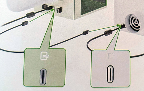

Le purificateur d’air de bureau xTool
C’est un indispensable de la gravure laser, sauf à travailler en extérieur. Le purificateur d’air, ou de fumée, va capturer les particules, les fumées et les odeurs d’une gravure ou découpe laser pour en retenir l’écrasante majorité (le fameux 99,99%). C’est encombrant et cher mais c’est obligatoire à mon sens, surtout avec un graveur laser fermé (aucune utilité avec un châssis ouvert aux quatre vents).
Le xTool Desktop Smoke Purifier est le modèle recommandé ce F2. Il y a mieux mais c’est plus cher et pas forcément adapté en terme de puissance pour un laser diode de 15W “seulement”. Les grands frères SafetyPro AP2 et AP2 Max font bien mieux mais ces capacités sont supérieures aux rejets d’un petit F2. Ceux-ci seront utiles pour le F2 Ultra UV et les autres graveurs plus performants de xTool.
Comme nous le signalons à chaque fois, il n’est pas obligatoire d’acheter un purificateur de la même marque que le graveur. On peut très bien utiliser un appareil Creality Falcon, Mecpow, LaserPecker ou autre marque qui en propose. Il faut simplement vérifier ou adapter le diamètre de la gaine d’extraction. Évidemment, il faut un “purificateur d’air pour graveur laser” et pas un appareil électroménager type Dyson qui va purifier l’air ambiant d’une maison.
Un purificateur d’une autre marque pourra donc convenir mais les produits xTool ont un gros avantage : le réglage automatique de la puissance d’aspiration. La mise en route et l’arrêt sont également automatisés, pilotés par le F2, enfin par xTool Studio. C’est très appréciable et on pourra tout de même forcer la puissance au maximum si on le souhaite (au détriment d’un bruit d’avion au décollage). Ainsi, en veille et prêt à l’emploi, le xTool Desktop Smoke Purifier n’émet aucun bruit. Ou du moins largement couvert par le F2 au repos…
En résumé, un purificateur d’air / de fumée est l’unique moyen de pouvoir travailler en intérieur et pour préserver l’environnement autour de l’outil de gravure/découpe mais ce n’est pour autant pas la solution miracle. Le travail du bois va générer une odeur de bois brûlé, par exemple, et celle-ci va persister si vous n’aérez pas la pièce. L’idéal étant de placer une gaine d’extraction en sortie du purificateur vers l’extérieur du lieu de travail…

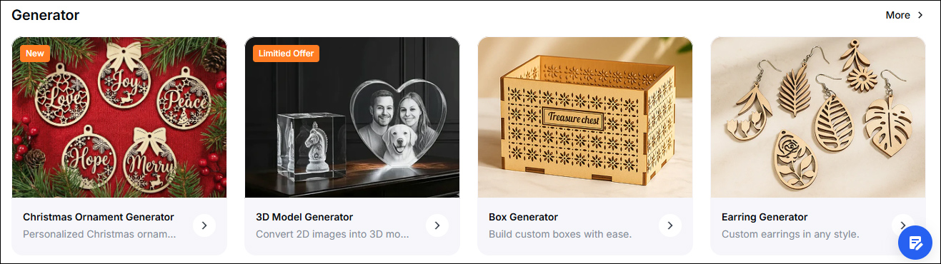

Ce point est variable selon les connaissances, les compétences et les affinités des makers. La gravure ou découpe laser est bien plus rapide que l’impression 3D. Ca ne prend en général que quelques minutes quand la fabrication additive filament et résine demande quelques heures. De fait, on passe surtout beaucoup de temps à chercher un design, le modifier ou le créer de toute pièce. Ce temps est loin d’être négligeable mais surtout au début et réduit au fur et à mesure que l’on connait son appareil et surtout ses envies. Les artisans vont passer beaucoup de temps pour leurs premières créations puis pourront les décliner à l’infini sur cette base de travail.
Une bonne source de fichiers est la bibliothèque xTool baptisée Atomm (ex DesignFind). C’est la plaque tournante pour les projets de gravure / découpe laser, d’impression DTF et de création numérique. L’implémentation de l’intelligence artificielle (AI Make) aide à la création.
