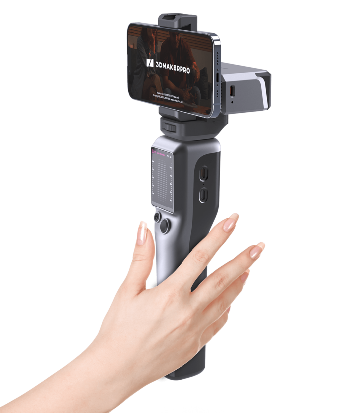

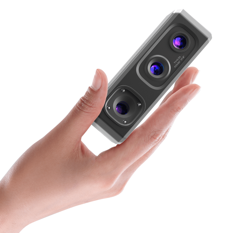

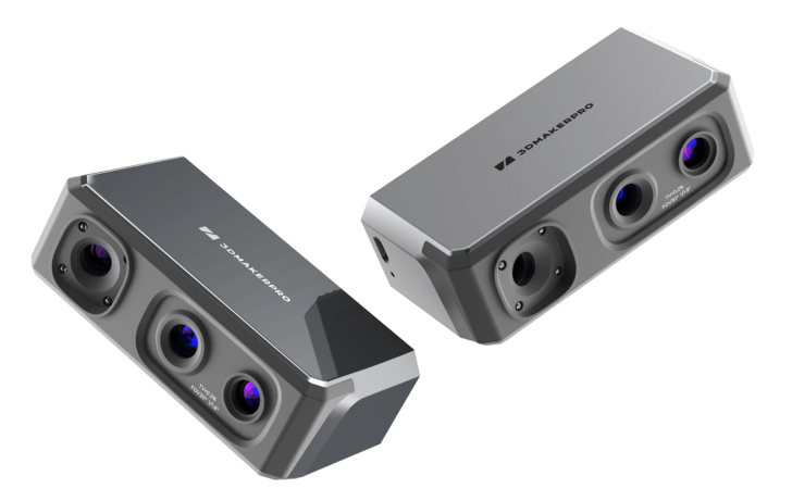

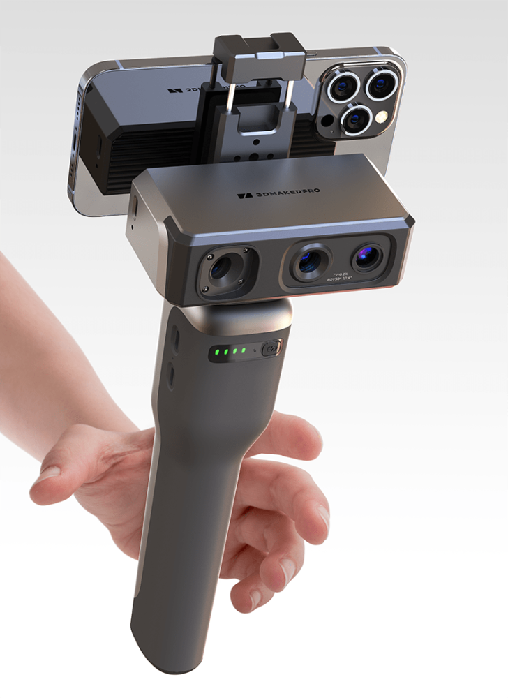

Entre la poignée stabilisée “Power Grip” pour le tenir en main et la lentille anti-vibrations, 3DMakerpro a développé son nouveau scanner 3D pour rendre la numérisation en couleurs (24 bits) de haute qualité (précision de 0,01 mm et résolution de 0,05 mm) la plus simple d’utilisation possible.
Mais aussi
  • Lumière bleue : comparée aux technologies LED et NIR, la lumière bleue a une longueur d’onde plus courte pour offrir une plus grande précision des textures
  • Logiciel : plus facile à utiliser que des applications concurrentes
  • Sans marqueurs : 3DMakerPro annonce que son Seal n’a pas besoin des autocollants marqueurs car l’intelligence artificielle Lynx identifie les moindres détails

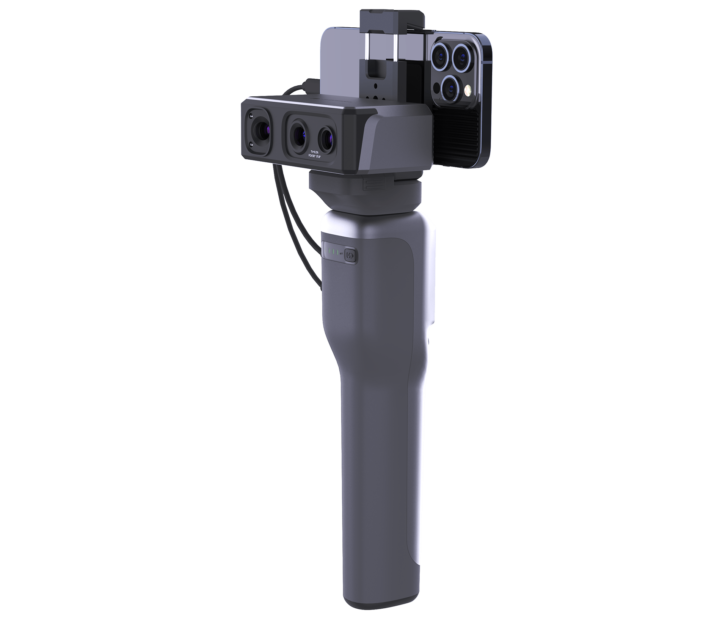

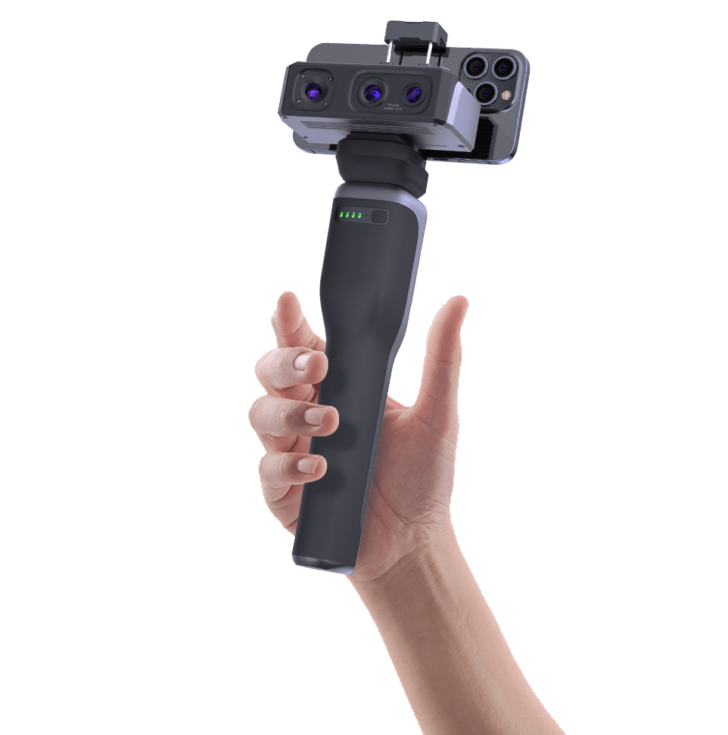

  • Autonomie : la poignée du Seal et l’option adéquate ajoute une batterie de 10 000 mAh pour scanner en continu durant quatre heures
  • Plateau tournant : multi-axes, il facilitera le scan des petits objets
  • Plusieurs modes : scan à la main, sur le plateau tournant, les deux combinés

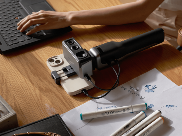

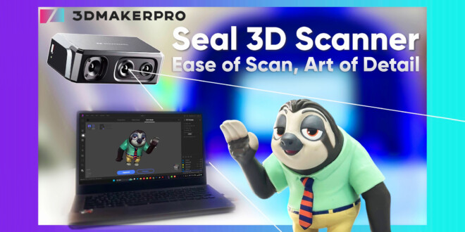

Comme toute la gamme de scanners 3D chez 3DMakerpro, le Seal s’appuie sur le logiciel JMStudio. Disponible en téléchargement gratuit chez JimuMeta, l’application est compatible Windows, macOS, Android et iOS. Dotée d’une interface intuitive, elle permet donc de visualiser le scan en temps réel sur un écran d’ordinateur, de tablette ou de smartphone, comme le montre la vidéo ci-dessous.

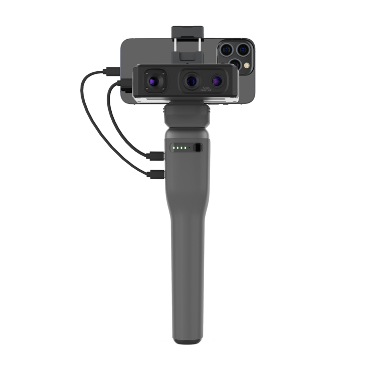

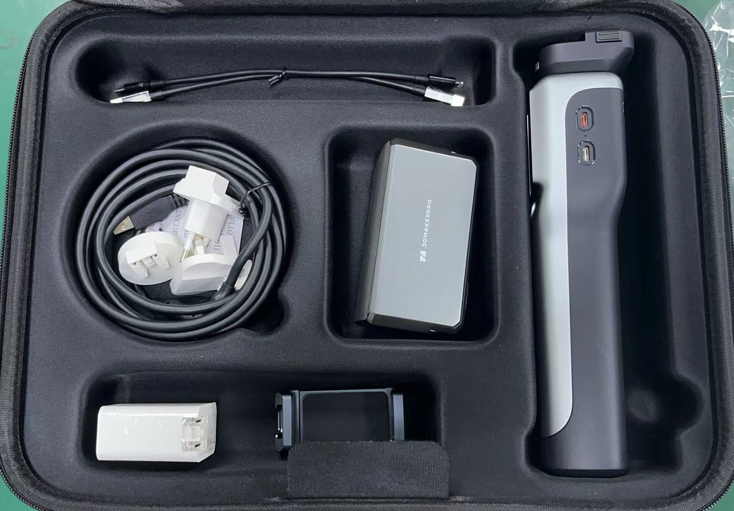

Dans le coffret se trouvera le scanner bien sûr, mais aussi la poignée-support, un clip pour fixer un smartphone et des câbles pour relier le tout ensemble.
