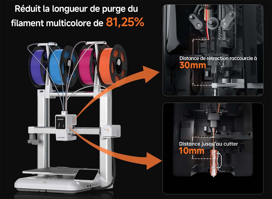

Beaucoup moins de déchets de purge
Outre cette tête d’impression novatrice chez Anycubic, la réduction drastique du gaspillage de filament est aussi un argument majeur : le chemin de transition a été réduit à seulement 30 mm pour diminuer les pertes de matière d’environ 80 % par rapport aux anciennes générations.

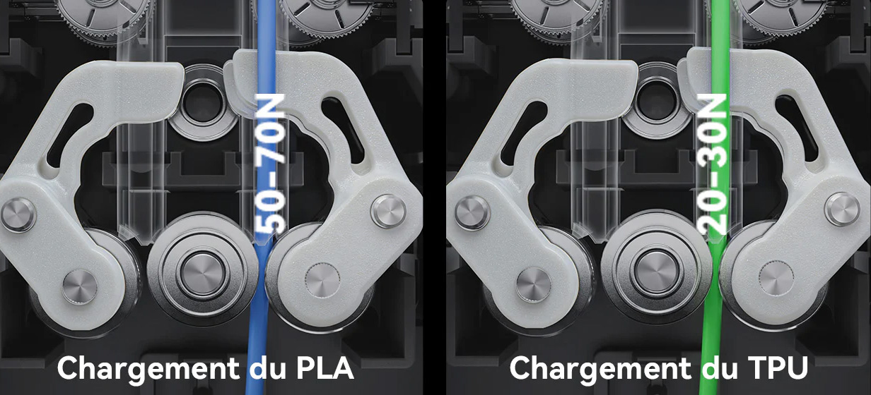

Au-delà de l’aspect esthétique des couleurs, la Kobra X se distingue par sa capacité à mélanger des matériaux aux propriétés physiques opposées. La tête d’impression est conçue pour ajuster dynamiquement la force d’extrusion, ce qui rend possible l’impression combinée de matériaux rigides et souples comme le PLA et le TPU (souple) ou le PVA (support soluble). Équipée d’une buse en acier trempé pouvant monter jusqu’à 300°C, elle accepte une grande variété de filaments techniques et de supports solubles.
