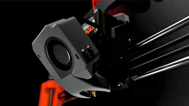

Faire évoluer une ancienne Prusa en MK4S va accélérer les temps d’impression, améliorer la qualité des objets imprimés, optimiser le refroidissement et permet de passer sur une buse haut débit CHT.
Prusa MK4S ventilation buse
Input Shaper et Pressure Advance sont natifs pour éliminer les résonances et améliorer le flux de filament, avec une accélération encore supérieure qu’avec la MK4.
Prusa MK4S buse CHT

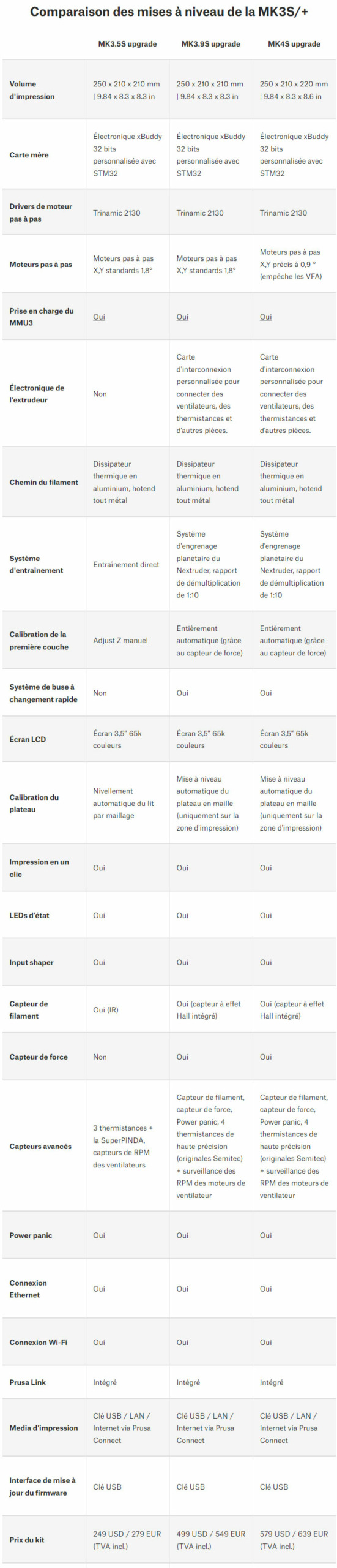

Trois évolutions possibles pour une Prusa MK3S / MK3S+
Si vous possédez une Prusa MK3S ou une MK3S+, il est possible de la faire évoluer en MK4S comme détaillé ci-dessus, mais aussi en MK3.5S ou MK3.9S. Tous les détails sont dans ce tableau récapitulatif.
kit upgrade prusa mk3 mk3s vers mk4s
