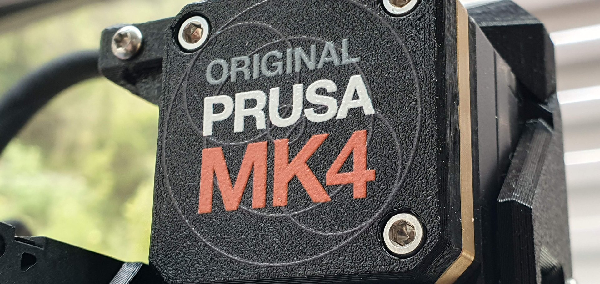

Original Prusa MK4, le test
Si vous n’avez pas suivi mon test live sur le forum, n’ayez crainte, voici le test complet et détaillé qui vous permettra de découvrir l’imprimante Original Prusa MK4 en version kit. Annoncée par surprise, cette machine de l’entreprise Prusa Research promet plus qu’une simple évolution du modèle i3 MK3S+, avec 90% des pièces repensées. Mais qu’en est-il vraiment ? Découvrons-le ensemble.
Fiche technique de l’Original Prusa MK4

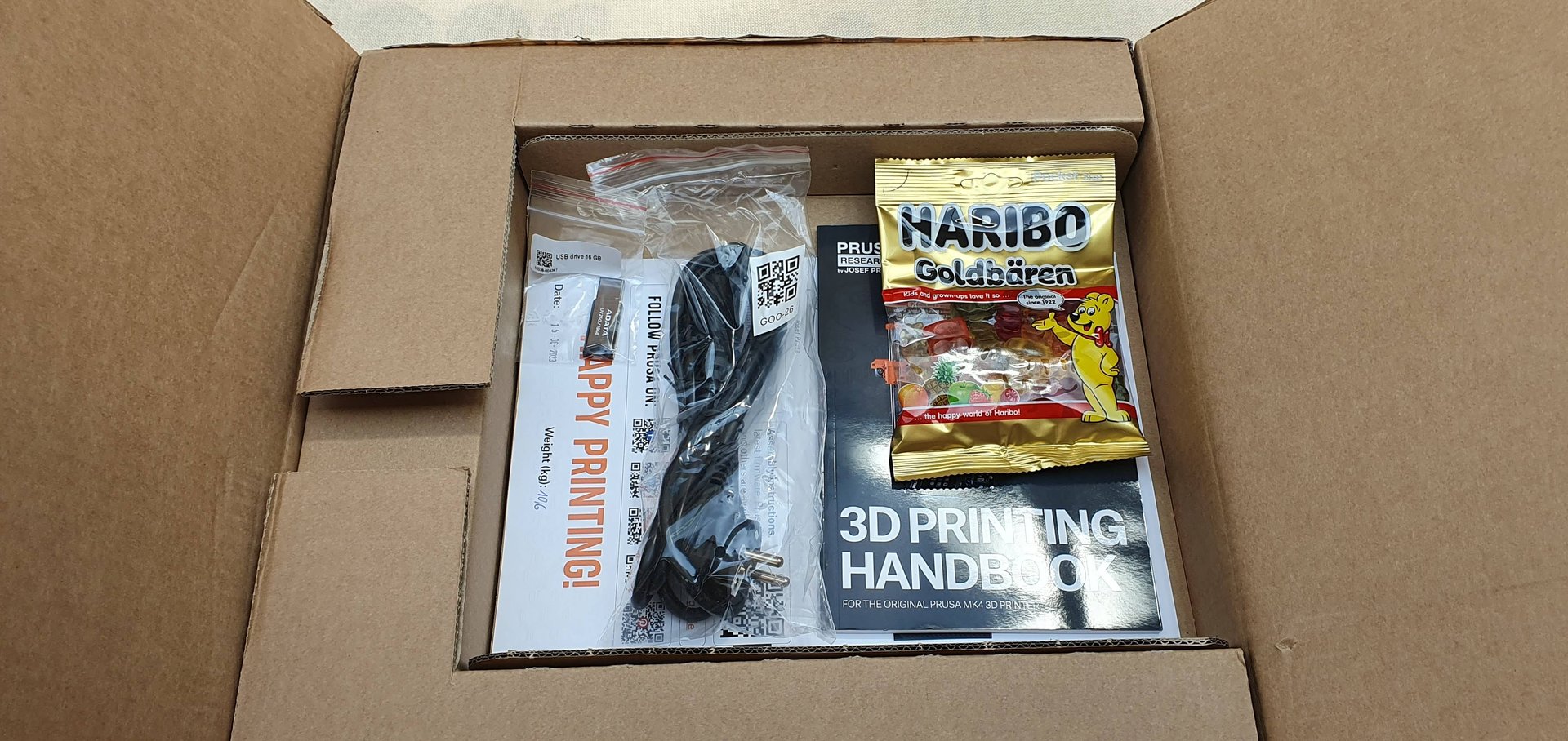

Son contenu démarre par l’élément indispensable, le célèbre paquet de Haribo, de quoi donner le sourire dès le premier coup de cutter. On retrouve également au premier niveau une clé USB, le cordon d’alimentation, une lettre de remerciements, un guide de l’impression 3D en papier et un “ticket” prouvant que tout a été testé. Dans la seconde partie, nous retrouvons le bloc d’alimentation et une série de cartons supplémentaires qui contiennent toutes les pièces détachées regroupées par type.

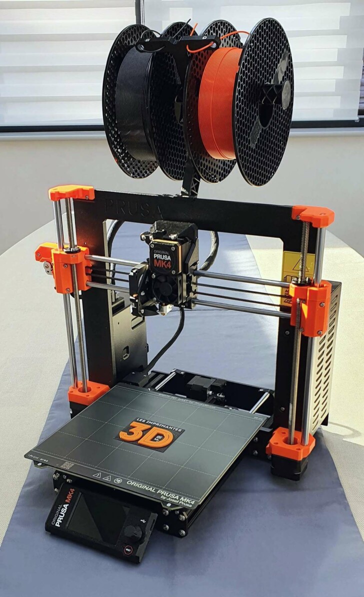

Une fois que le montage est terminé, vous obtenez une machine prête à l’emploi.
photo test Prusa MK4

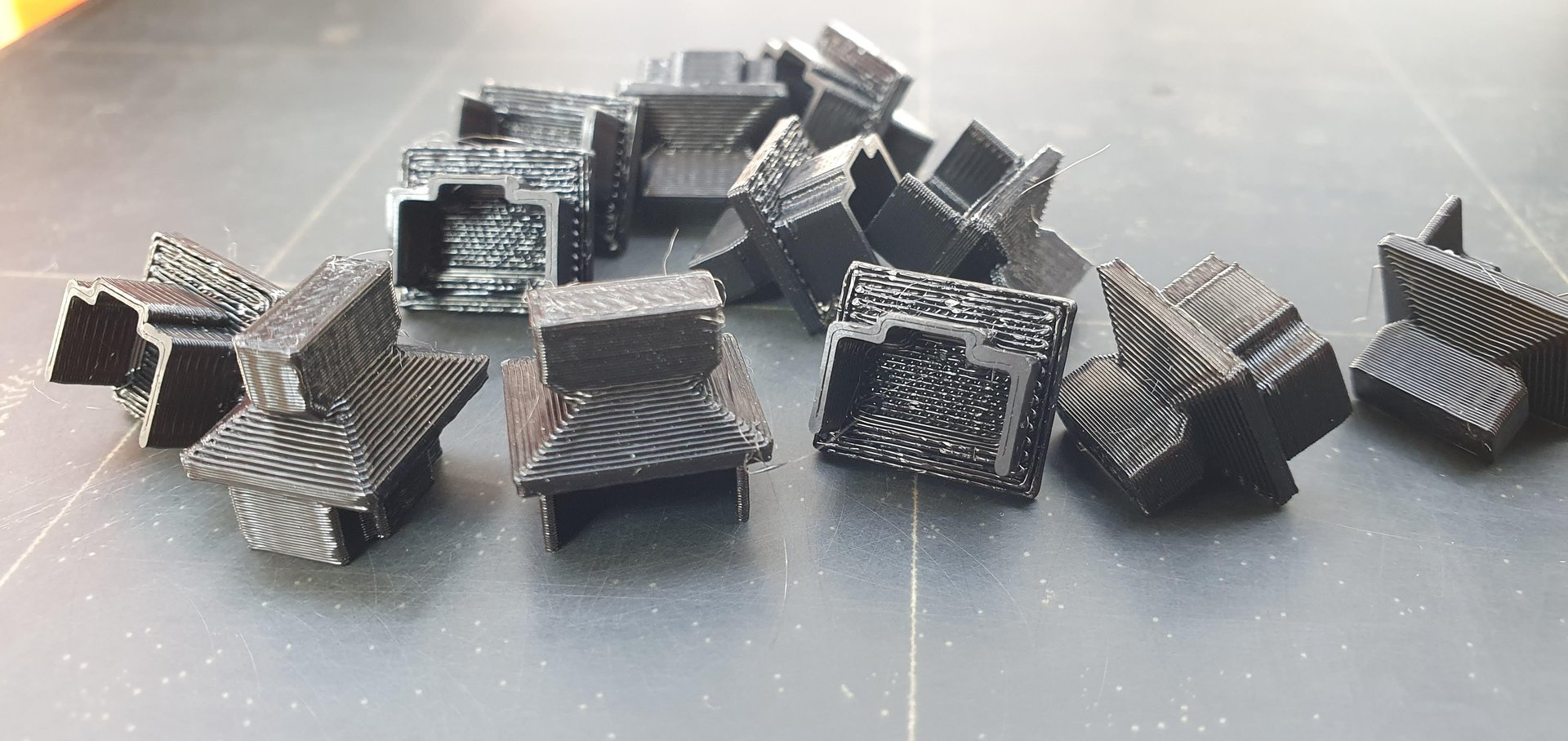

Concernant les pièces, on retrouve bien sûr les classiques pièces imprimées dans la ferme Prusa, de qualité médiocre mais fonctionnelles. On trouve aussi pas mal de petites pièces injectées, notamment les clips pour les câbles et une pièce pour le détecteur de filament. Ah oui, pour ceux qui se posent la question (je me la suis posée), les marquages en couleurs sur la façade de l’écran et le Nextruder sont des sérigraphies. Malheureusement pour ceux qui souhaitent réimprimer ces pièces.

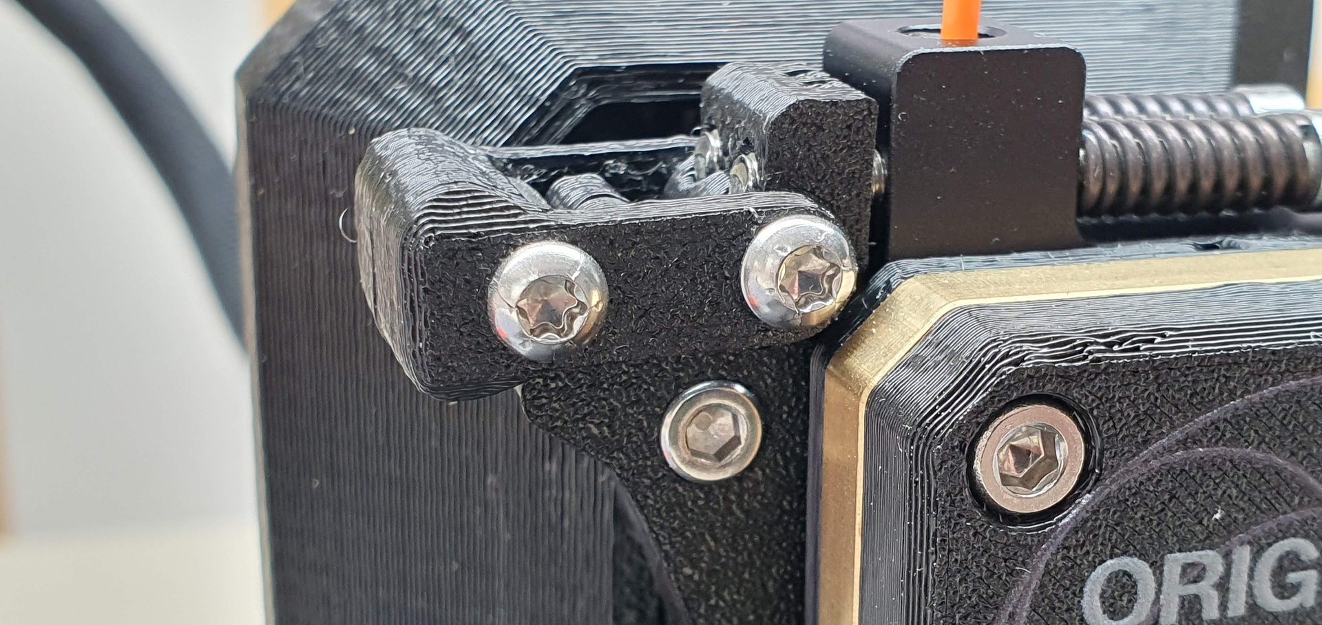

Des vis Torx un peu partout et sans forcément de raison qui justifie un changement soudain de type de vis entre les versions précédentes et cette MK4.
Prusa MK4 Vis Torx

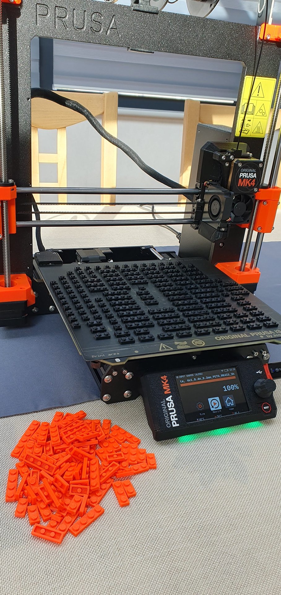

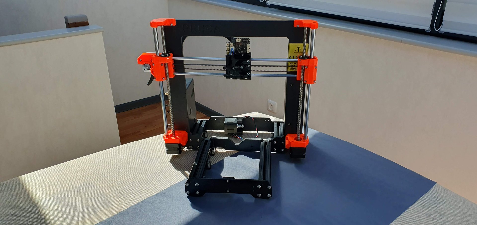

Je n’ai pas compté les heures, ayant effectué le montage de manière très fractionnée, mais je pense que c’est faisable sur une journée (il fallait compter 8 heures pour une MK3). Même si le manuel détaille très clairement chaque étape, comparativement à une MK3, j’ai trouvé le montage moins à la portée d’une personne lambda. Notamment à cause de certaines pièces “sensibles” que l’on se retrouve à manipuler, par exemple le PCB très fin du capteur à effet Hall du Nextruder, et devoir y serrer une vis délicatement.
Ou encore placer des vis ou des pièces imprimées très proches de composants électronique. Je pense notamment à la Loveboard, le PCB qui se situe sur la tête d’impression et qui permet d’en changer les éléments sans avoir à défaire tout le faisceau de câbles. Elle n’est tenue que par une vis, il faut bien aligner la carte et la proximité des composants fait que l’on risque de les détériorer si l’on ne prend pas garde ou si l’on serre trop fort.
D’une manière générale, plutôt que le sentiment d’excitation du maker qui monte son nouveau jouet, j’ai eu le sentiment de monter une machine industrielle comme le ferait un opérateur sur une chaine de montage. Peut-être à cause de toutes ces pièces nouvelles, moins communes.
La qualité en revanche, c’est indéniable, elle est au niveau de la marque. Tout est parfaitement ajusté, tout s’emboite, tout se visse sans accroc. Les connecteurs font tous “clic” et sont fermement maintenus et/ou verrouillés. Une fois assemblé, ça respire le robuste.

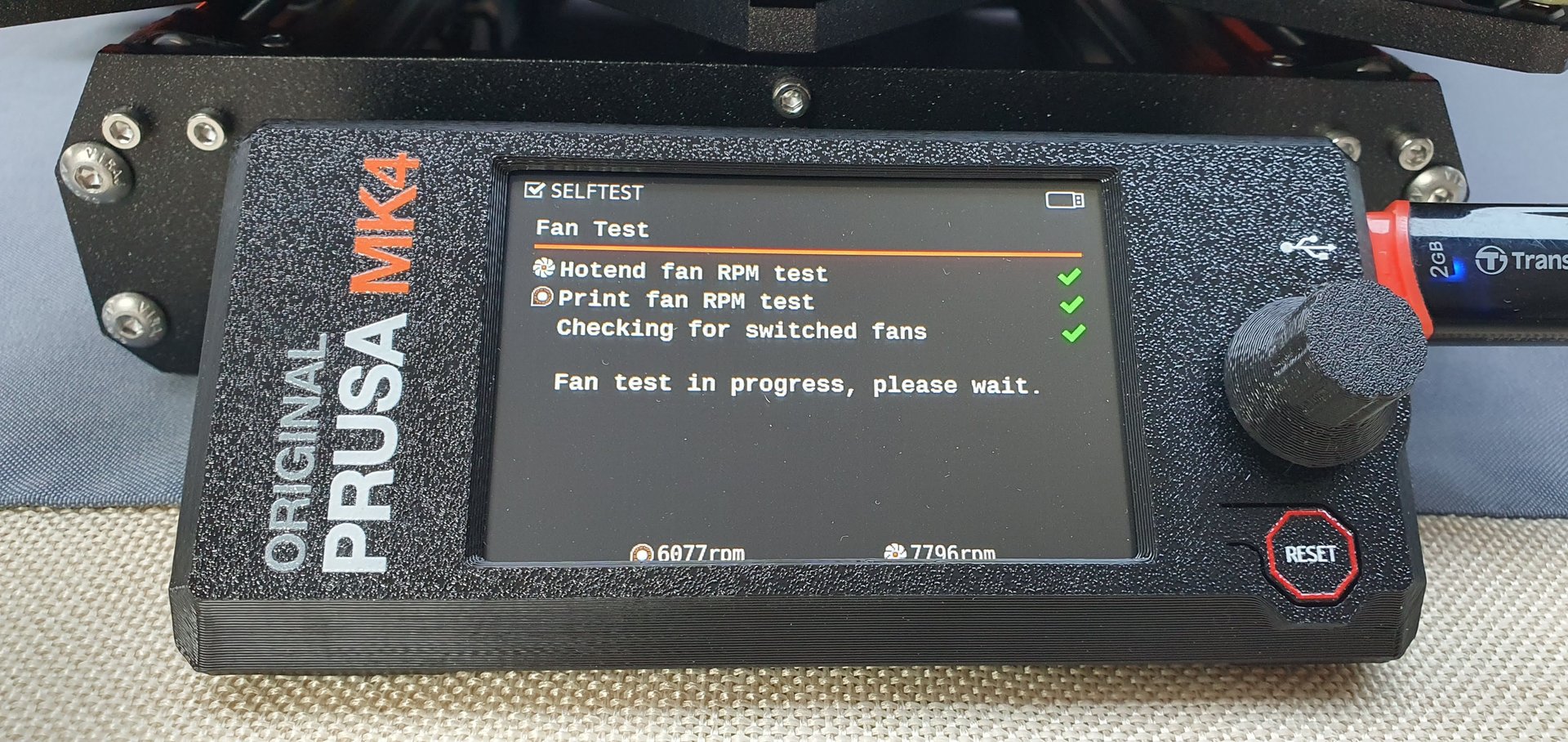

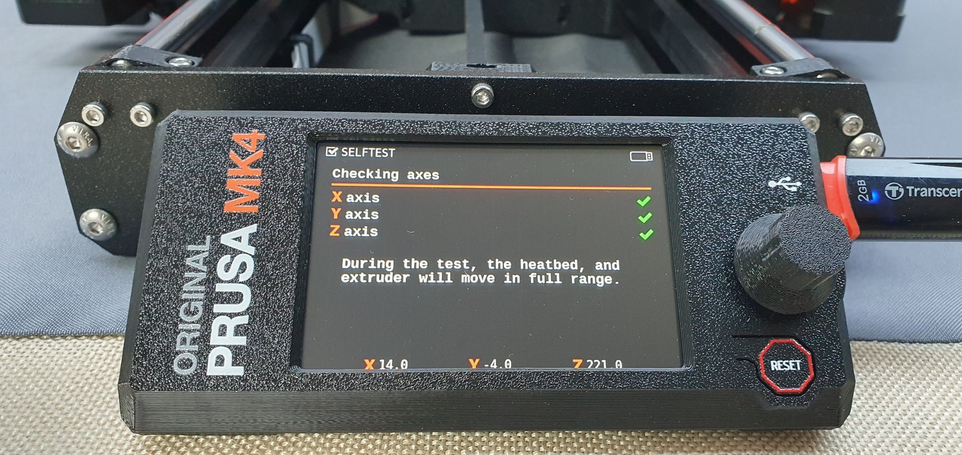

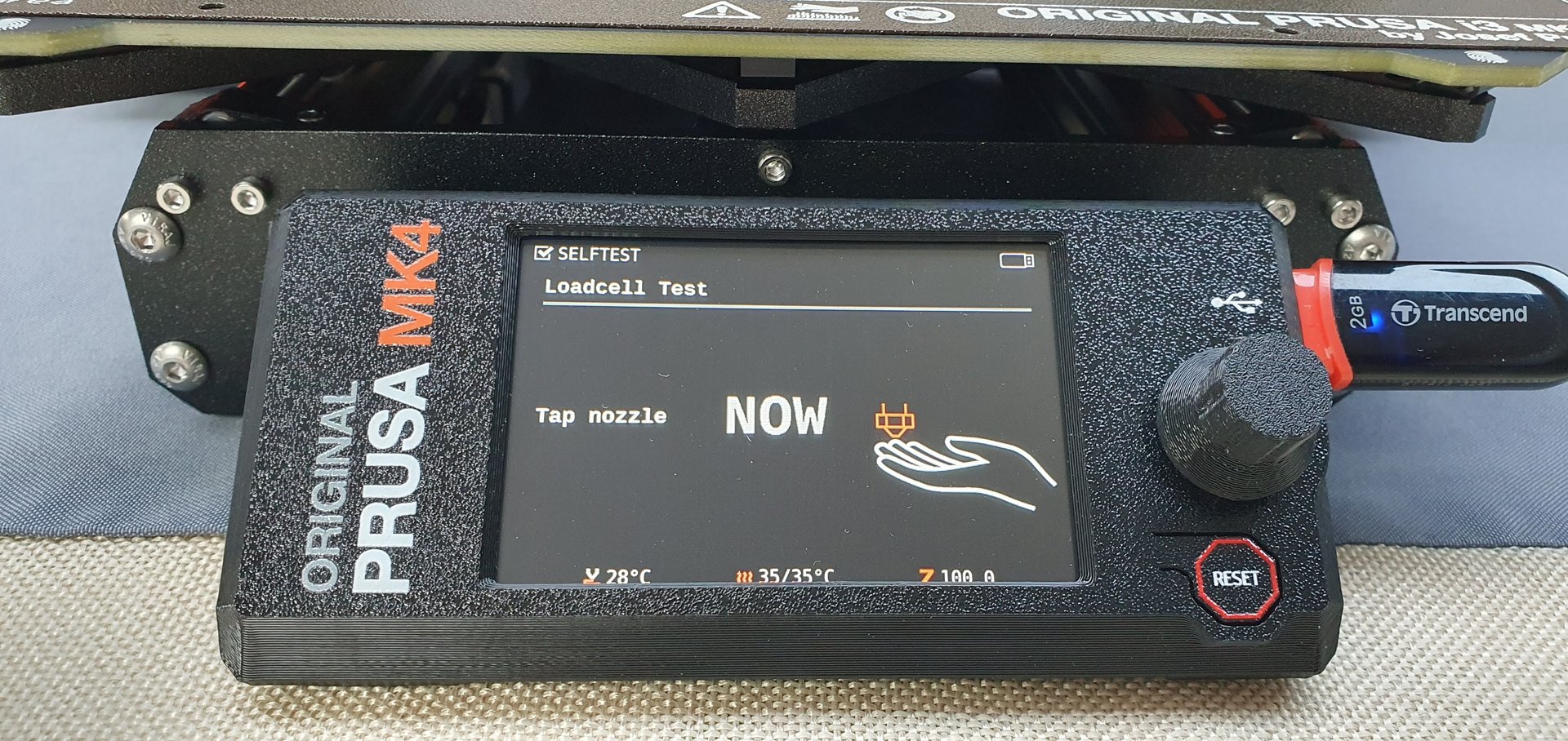

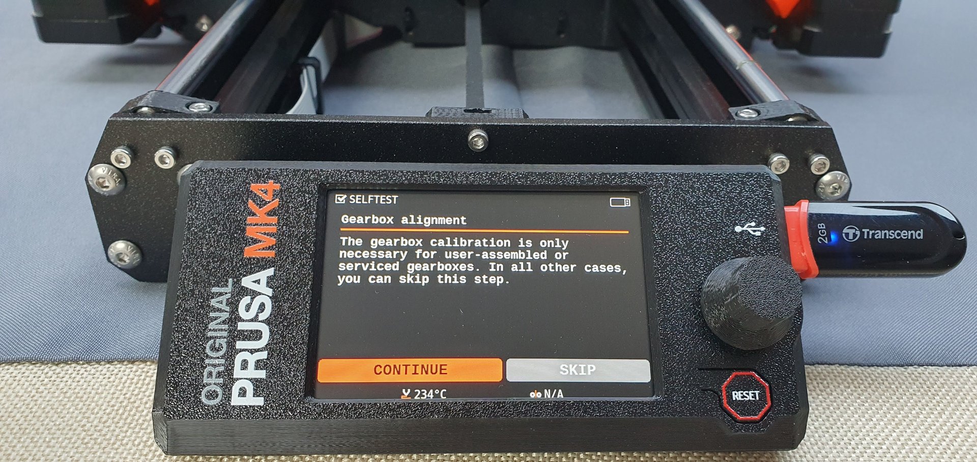

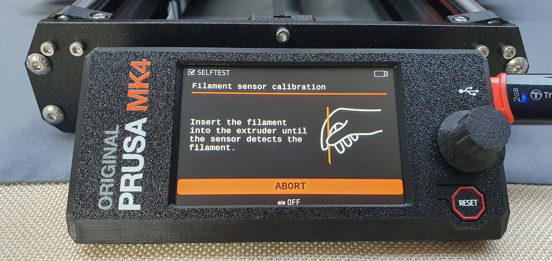

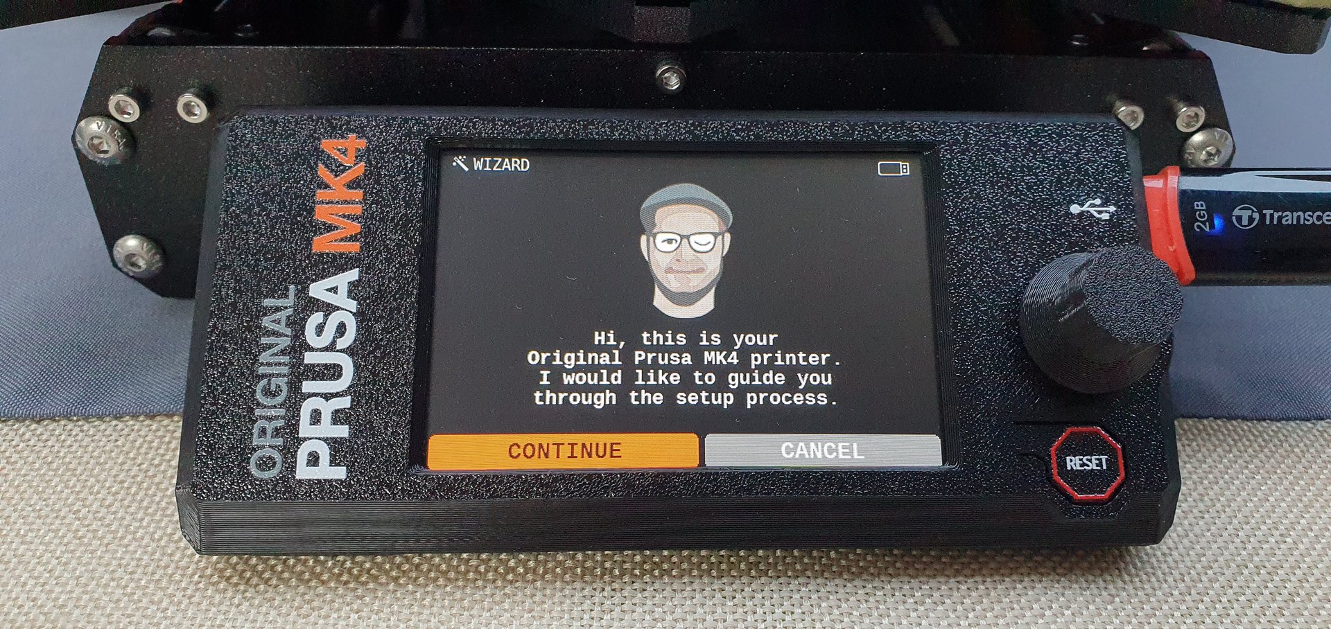

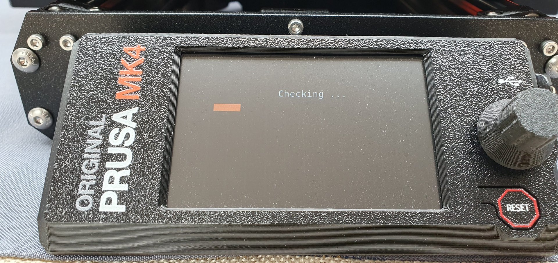

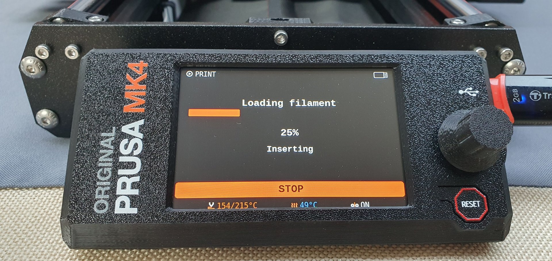

Auto-test

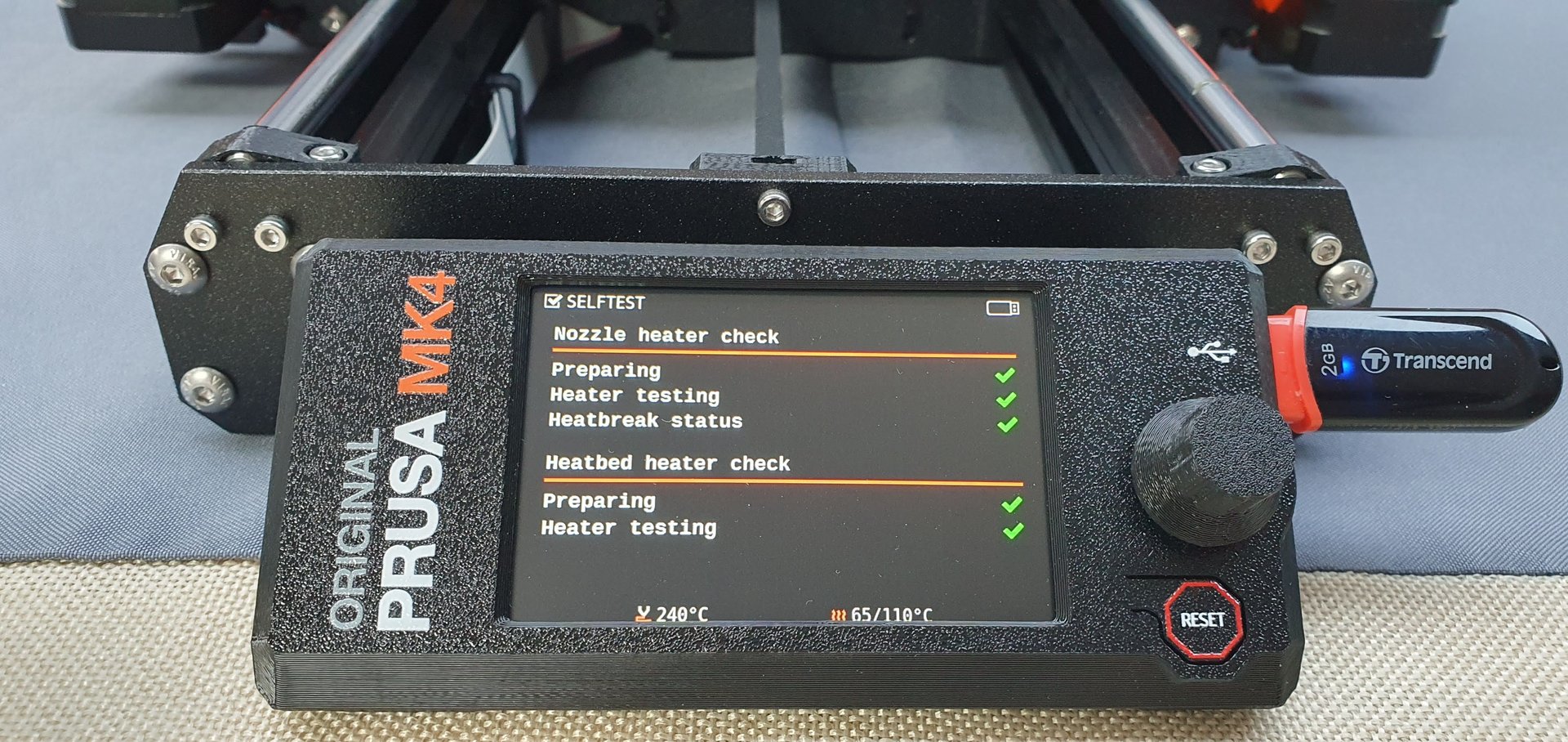

Lorsque l’on démarre la machine, Jo Prusa vous guide dans la procédure de test automatique. Il faut savoir que cette procédure est assez rapide et qu’elle peut être rejouée à tout moment.
Prusa MK4 Selftest écran

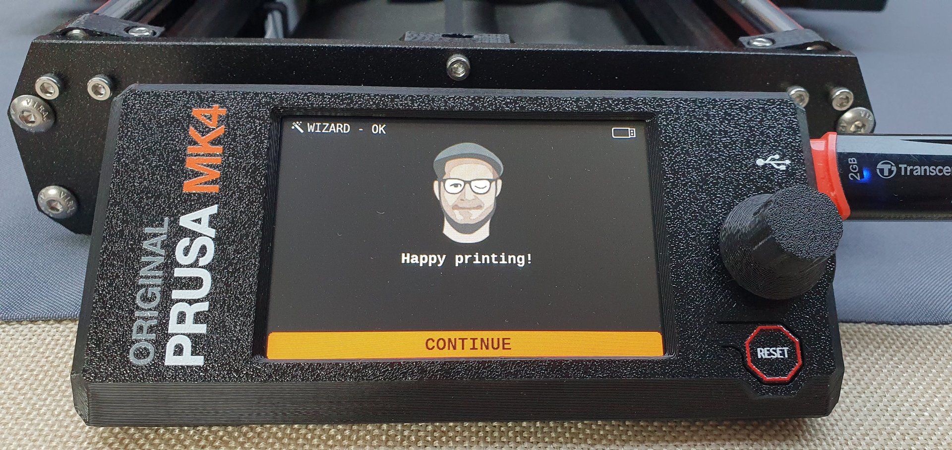

Il y a toute une panoplie de tests, pour la plupart ne nécessitant pas d’intervention humaine. Seuls les capteurs de force et de filament, ainsi que la boite de réduction du Nextruder, demandent d’effectuer des actions manuelles. Ces étapes sont clairement décrites. A savoir que l’engrenage planétaire ne nécessite sa calibration qu’une seule fois, tant qu’on ne l’ouvre pas.
Ca y est, la machine est prête à travailler.
test Prusa MK4 menu écran

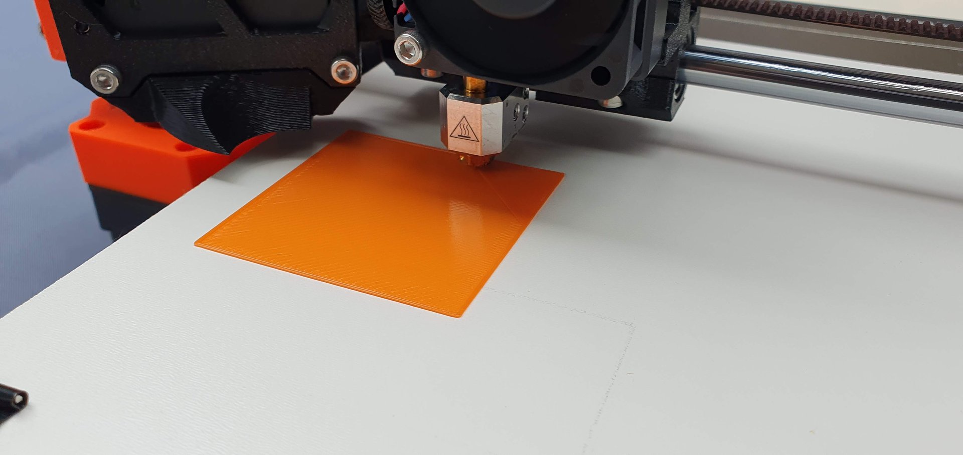

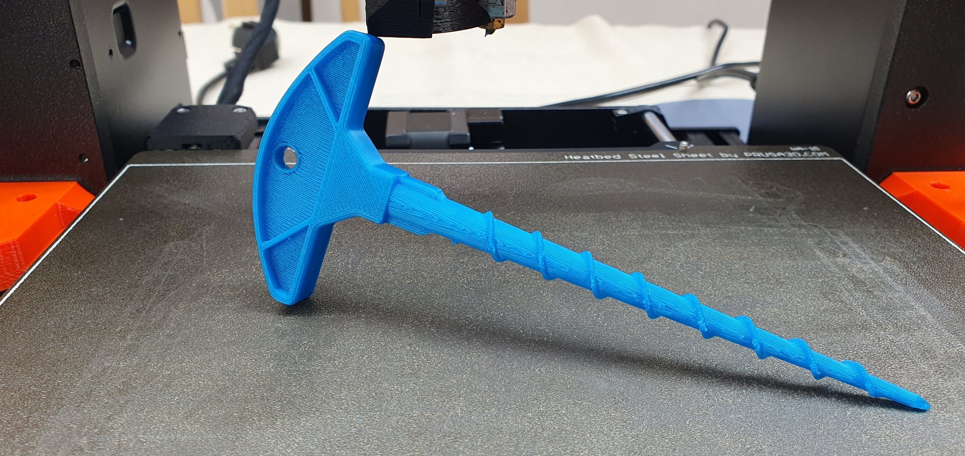

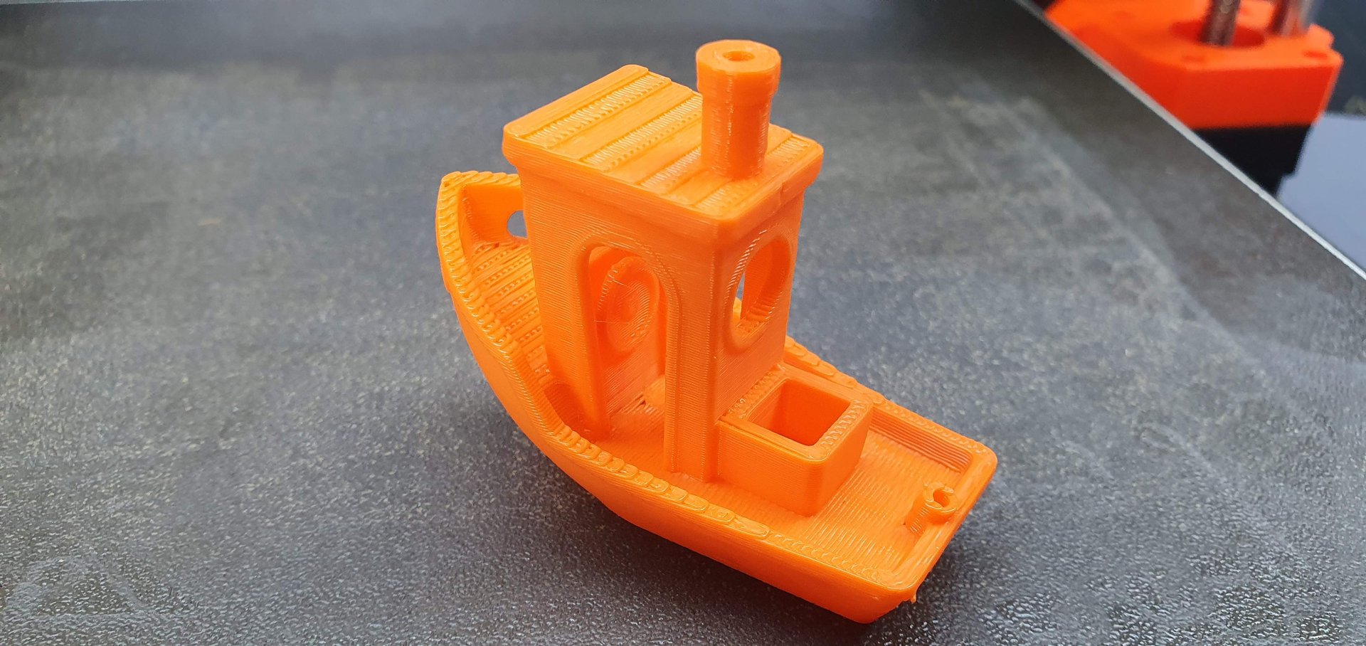

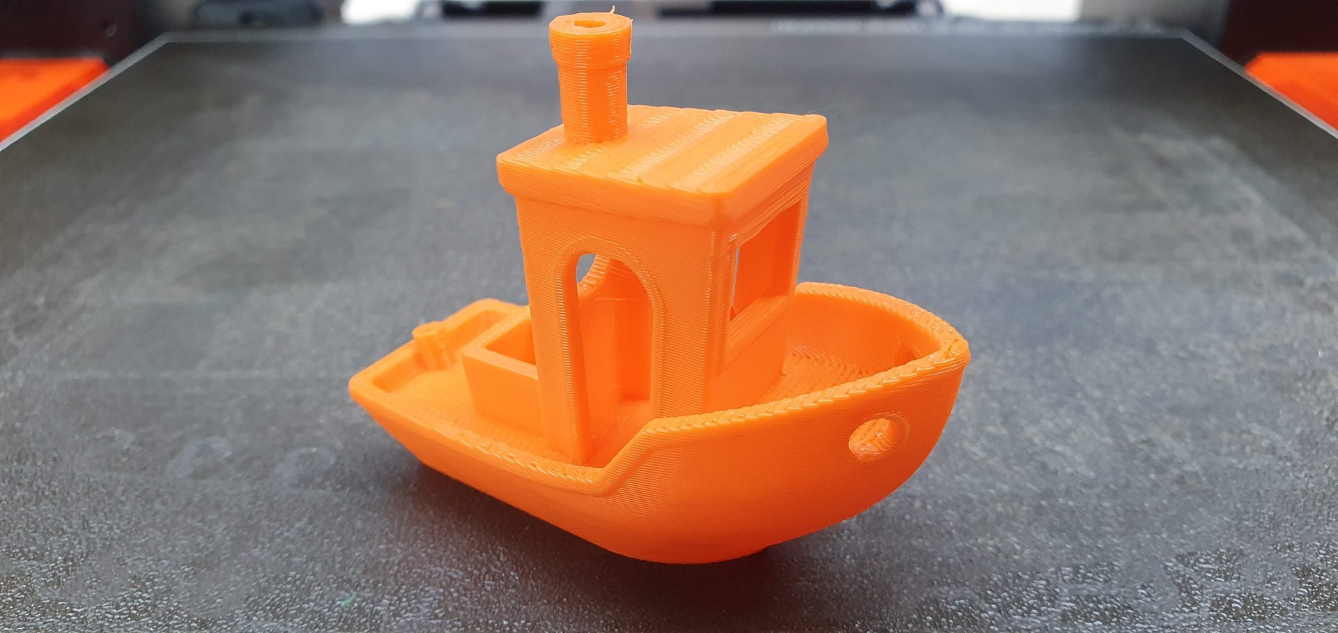

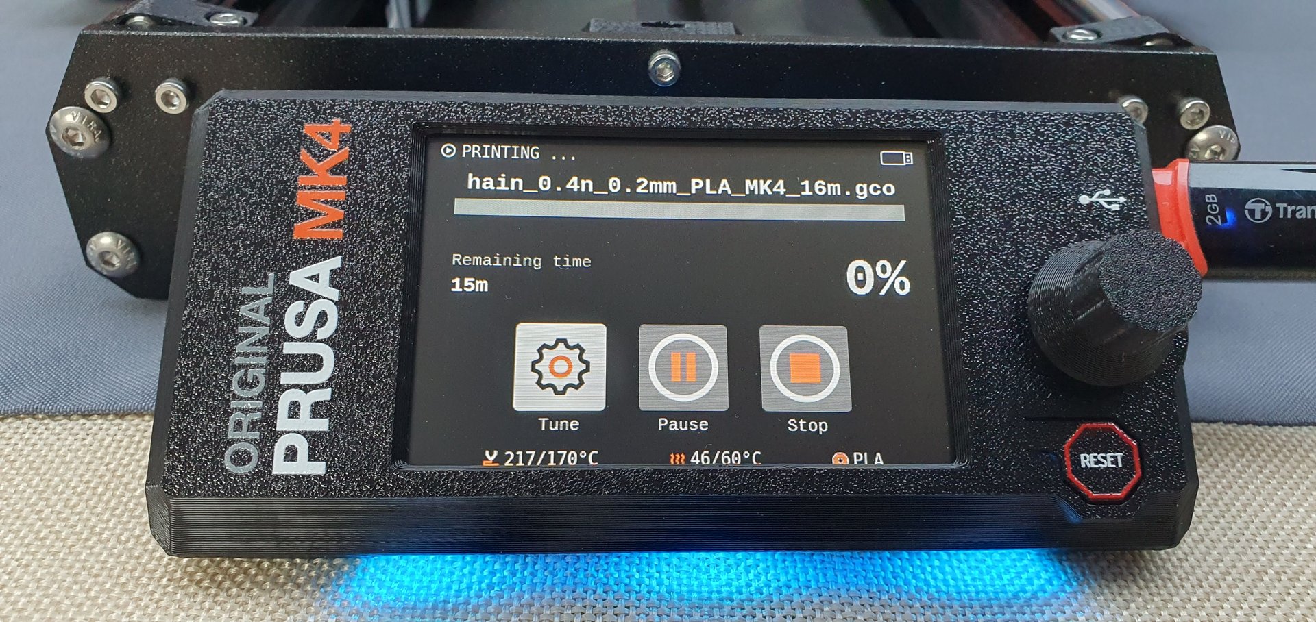

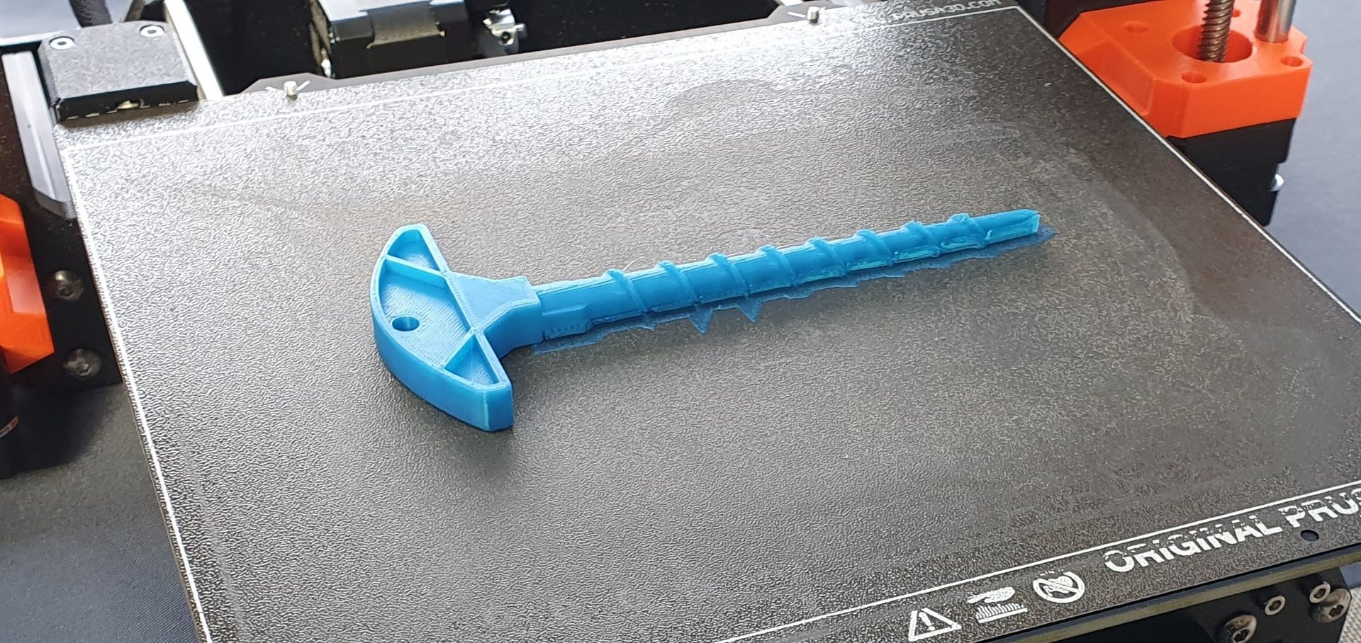

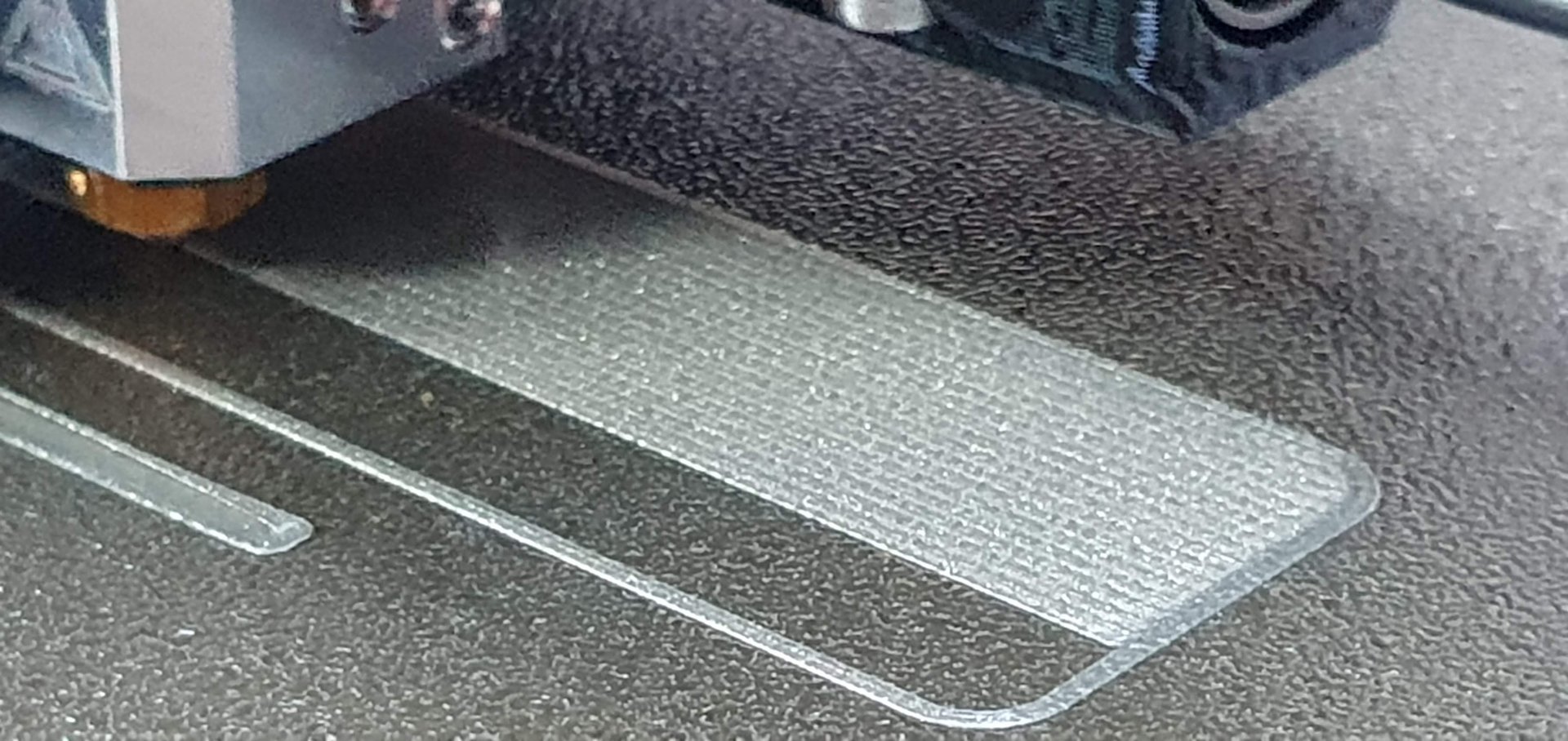

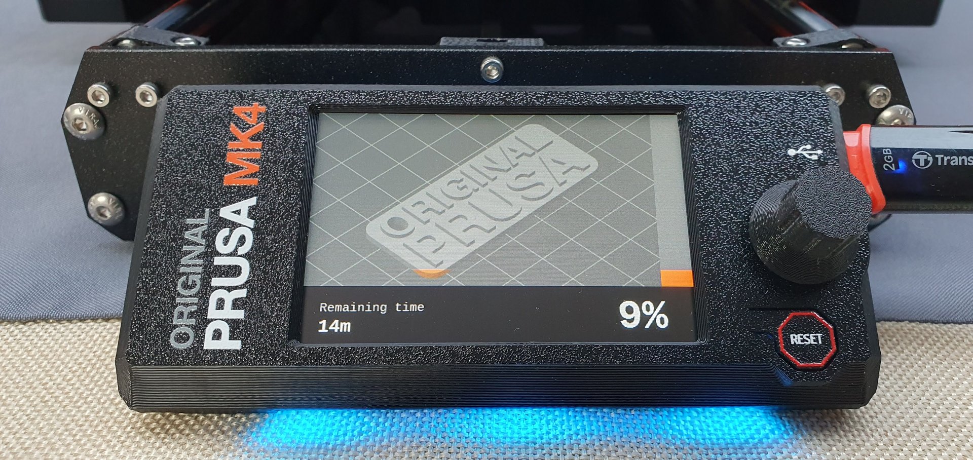

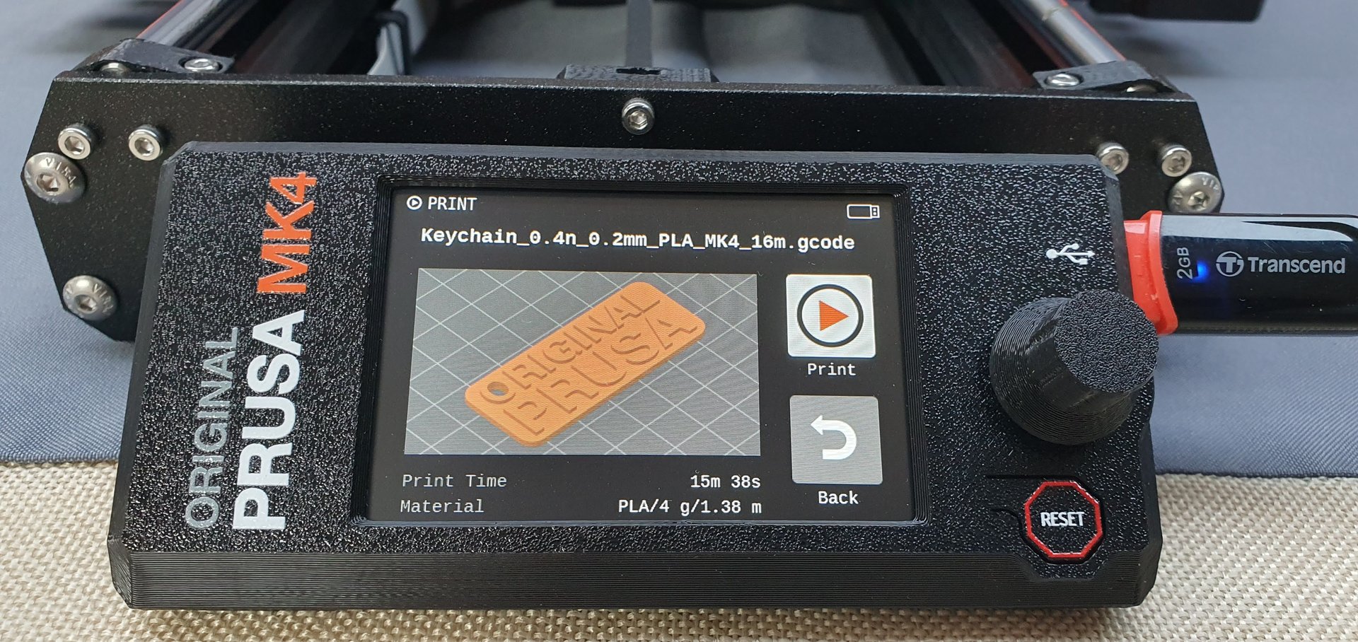

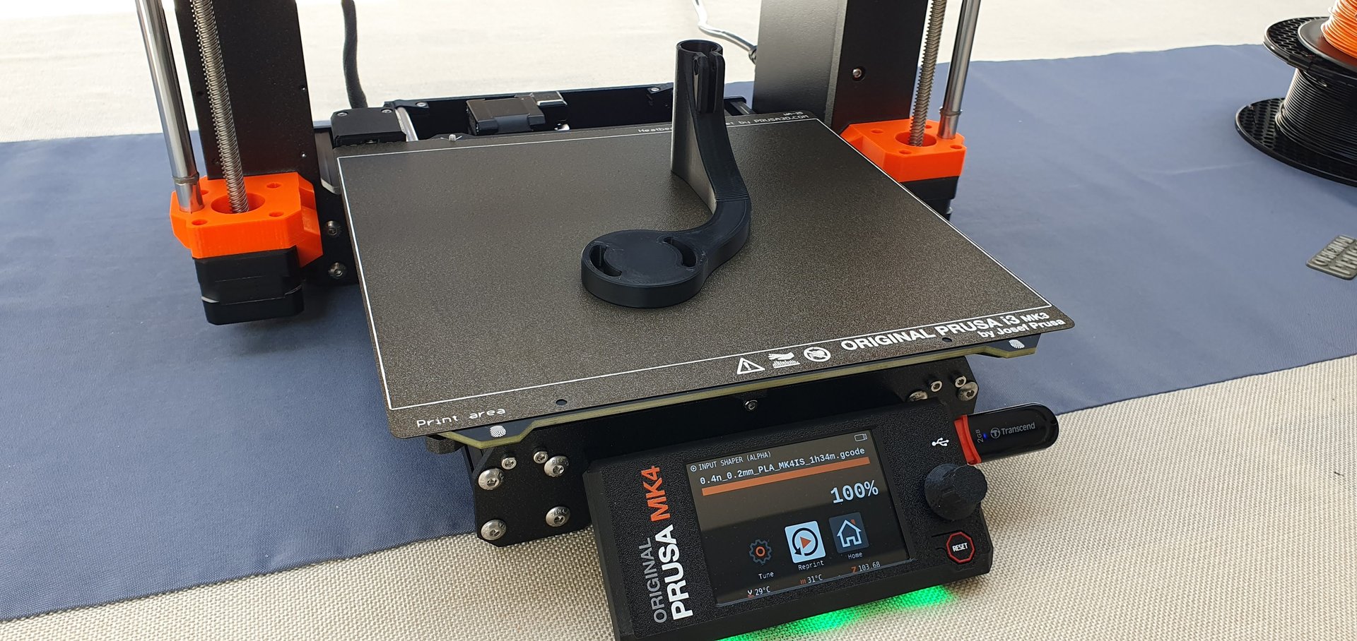

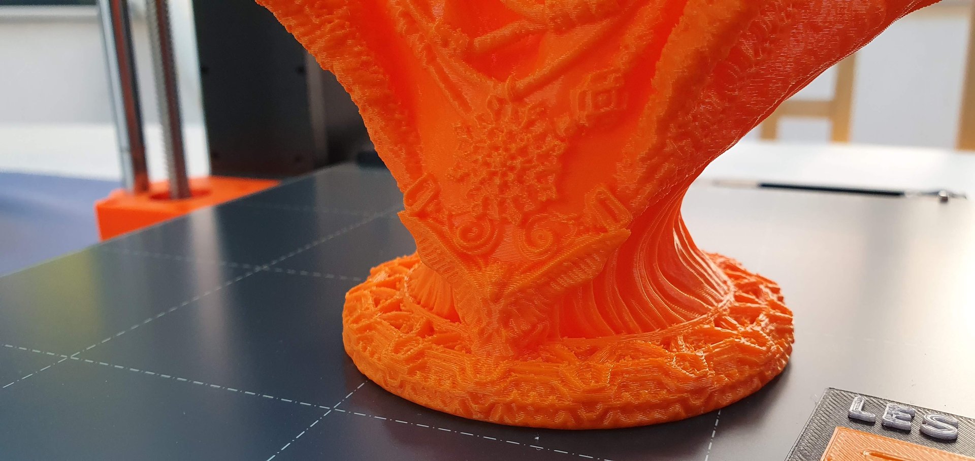

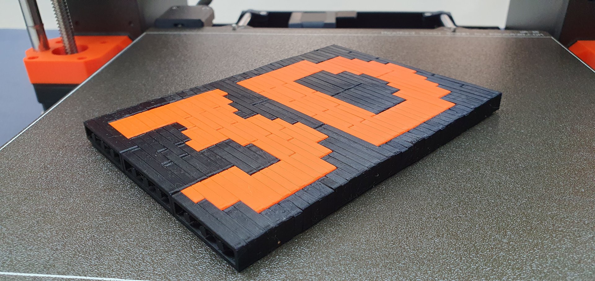

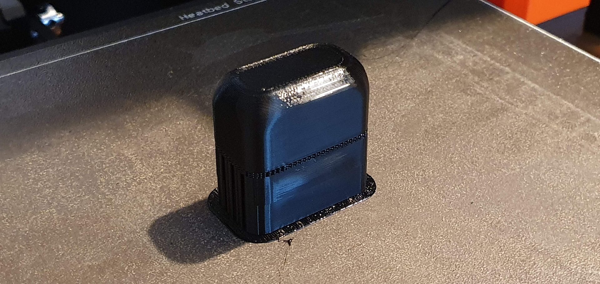

Première impression et impressions, pour les impatients

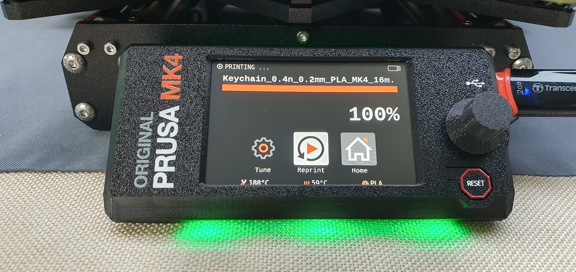

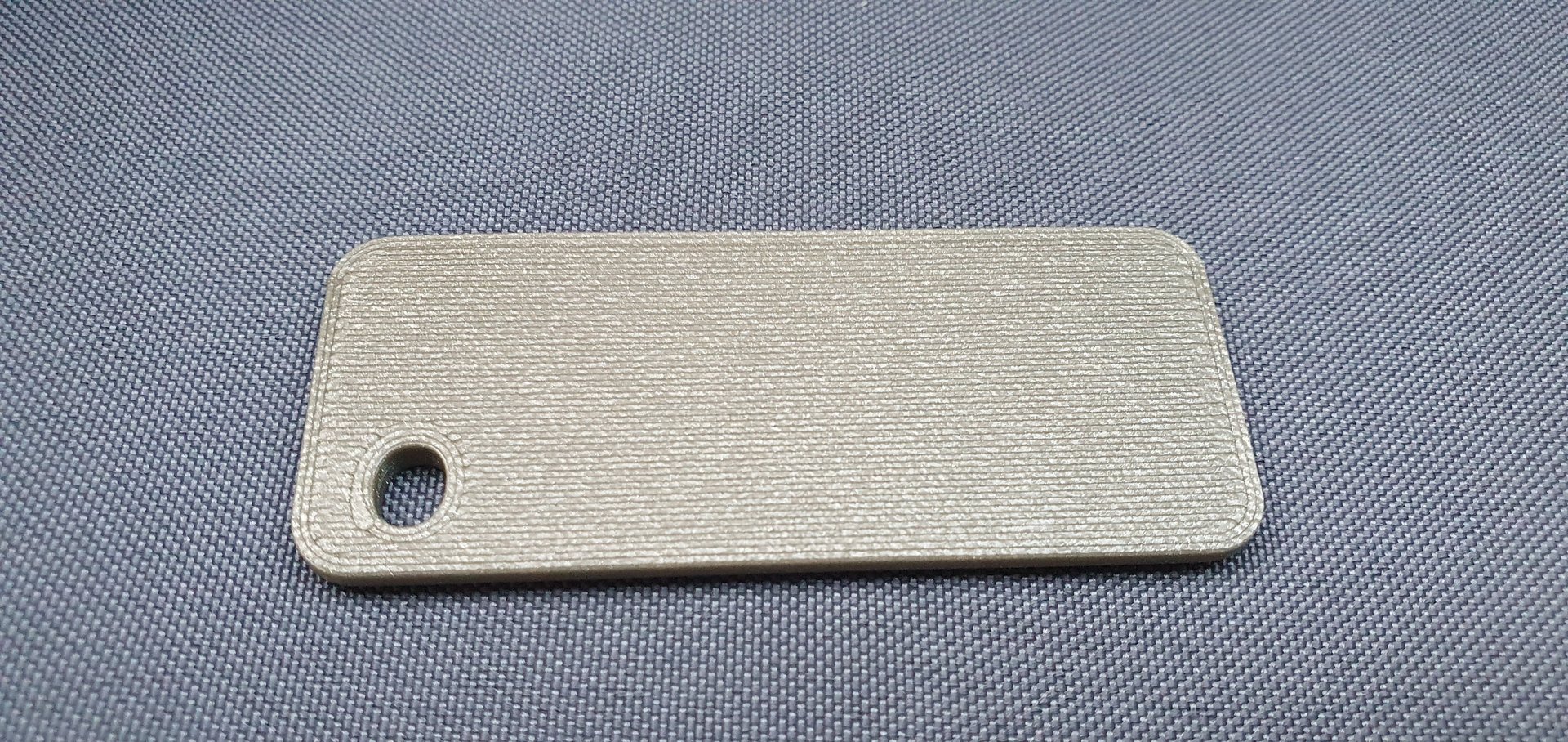

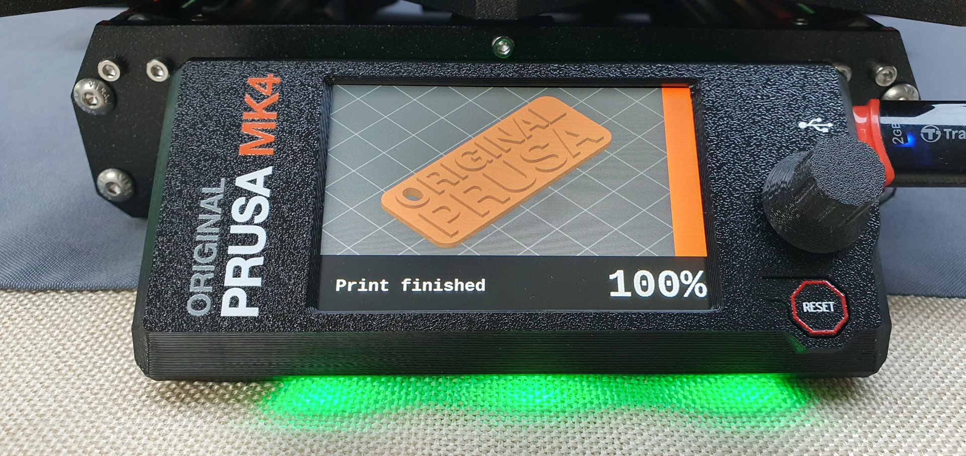

Le fameux porte-clé, c’est l’impression qui se trouve sur le plateau la machine lorsqu’elle arrive assemblée.

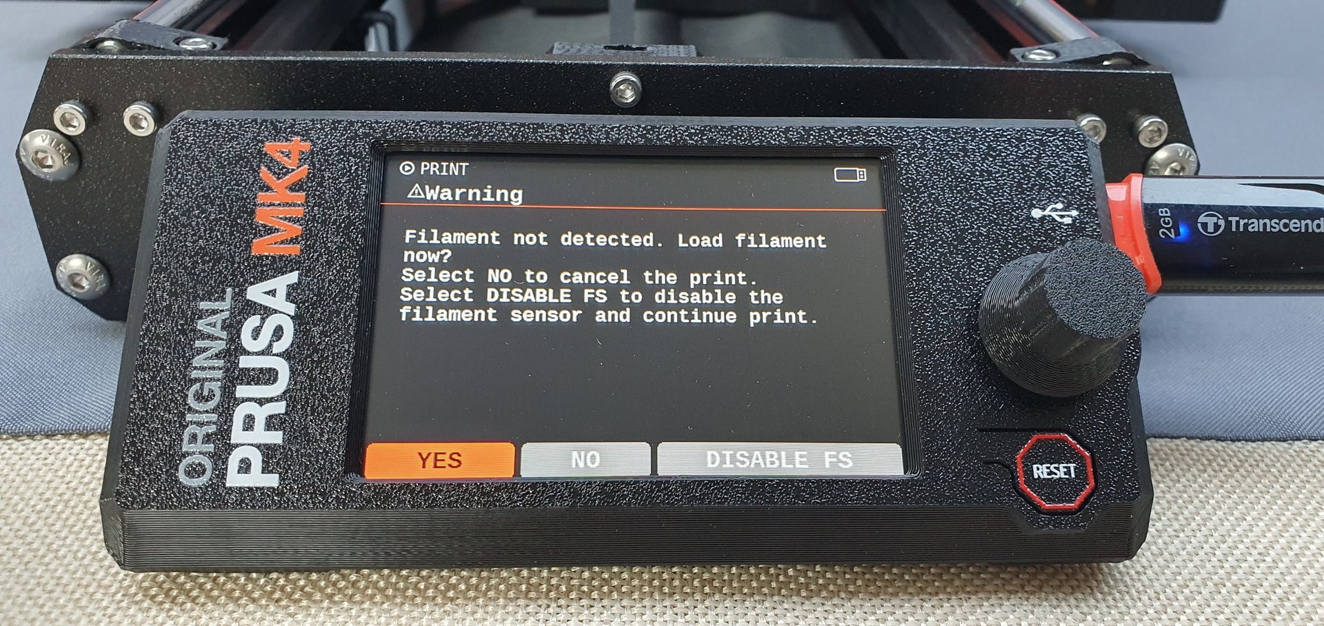

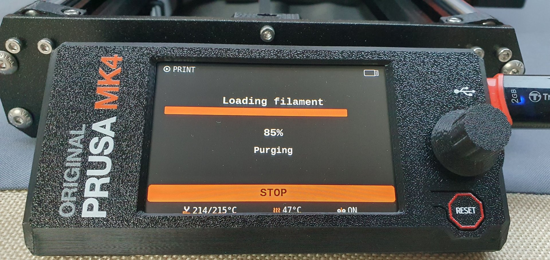

Oups, j’ai été trop impatient, je n’ai pas chargé de filament ! Heureusement que la machine est là pour compenser mes étourderies et me prendre par la main.
Ca y est c’est parti ! Lumière bleue, ça imprime, lumière verte, c’est fini !

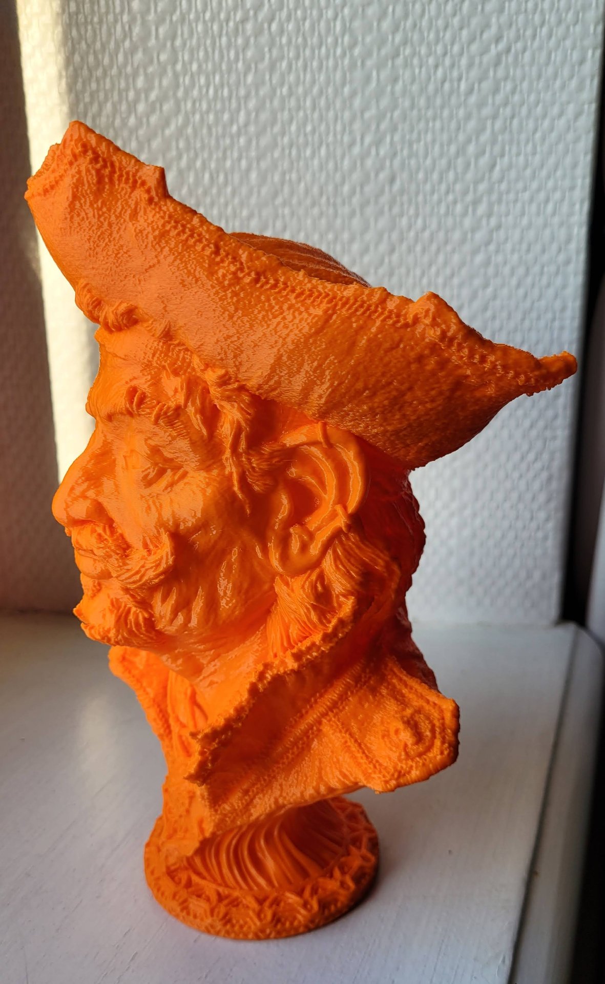

Et le résultat.
Je dois dire que pour une première impression, la simplicité et le confort d’utilisation m’ont impressionnés. On insère la clé USB, on sélectionne le fichier que l’on souhaite imprimer et voilà. Je rappelle que l’on a rien eu à régler et surtout pas de Z-offset.
C’est très excitant à ce moment de voir que la machine fonctionne très bien sans rien avoir à retoucher et on imagine déjà tout le travail qu’on va lui donner à produire.

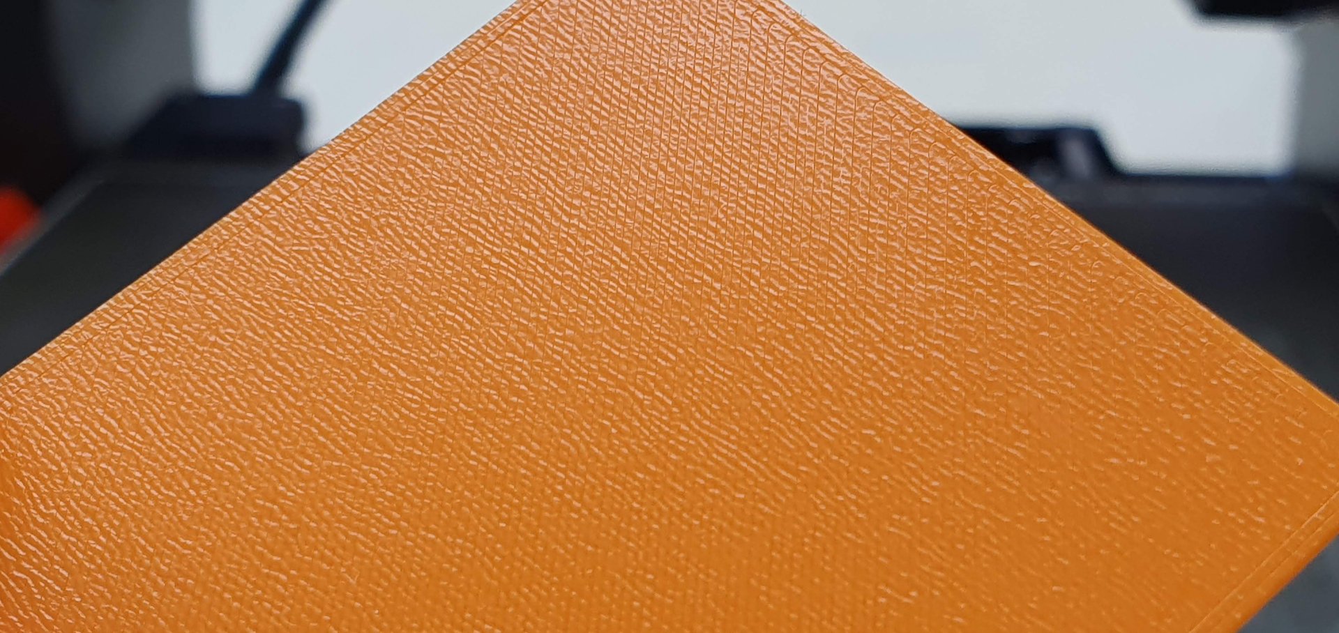

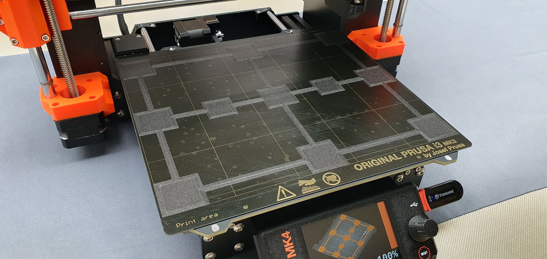

Plateau
Le plateau est identique à celui de la génération précédente (le MK52), toujours magnétique, avec possibilité d’utiliser des tôles d’acier flexibles de différentes textures : lisse, satiné, poudré. Une petite évolution tout de même au niveau de sa fixation, le plateau repose maintenant sur des joints d’expansion, à l’exception du point d’ancrage central.

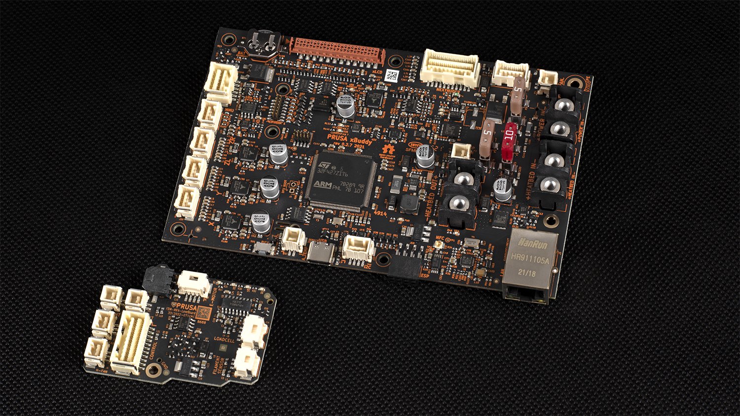

Electronique
L’électronique pour le coup n’est pas une simple évolution mais une refonte totale. La carte mère et l’écran sont totalement nouveaux, en réalité ils partagent la même plateforme que les Prusa XL et Prusa Mini. Une nouvelle carte fait son apparition, la LoveBoard. Il s’agit d’une carte interface, entre autre pour simplifier la maintenance puisque toute la connectique de la tête se retrouve sur elle-même. Plus besoin de défaire tout le faisceau de câbles pour remplacer un ventilateur fatigué.
Prusa MK4 xBuddy LoveBoard
La quantité de capteurs augmente, la plupart sont uniquement là pour la sécurité, d’autres pour le confort ou l’ajout de nouvelles fonctionnalités. On retrouve d’ailleurs un menu qui permet de jeter un œil à l’ensemble de ces paramètres.
Carte mère
C’est un changement physiquement discret mais fonctionnellement majeur. Principale nouveauté, le passage à un processeur 32-bit. A noter que déjà à la sortie de l’i3 MK3, le choix de rester sur une architecture 8-bit était vivement critiqué car le 32-bit était déjà bien implanté chez la concurrence.
Certes, cela n’a pas empêché cette machine d’être excellente pour son époque mais elle s’est rapidement retrouvée limitée, notamment sur la vitesse. Sur la Prusa MK4, on ne peut donc que dire : “Enfin !”.
Cette puissance nouvelle permet de débloquer de nombreuses possibilités jusque là impossibles à traiter avec l’ancienne génération. On voit donc arriver la connectivité moderne : USB / LAN Ethernet / WiFi. Un port USB-C pour la connection avec un PC, un port I2C, un port accéléromètre (non fourni, on en reparle plus loin) et des ports pour le MMU3 et le Nextruder. Les drivers moteurs sont toujours des TMC2130.
Au delà de la connectivité, la capacité de traitement (DMIPS) est tout simplement multipliée par 14, la mémoire flash par 8, la mémoire RAM par 32…

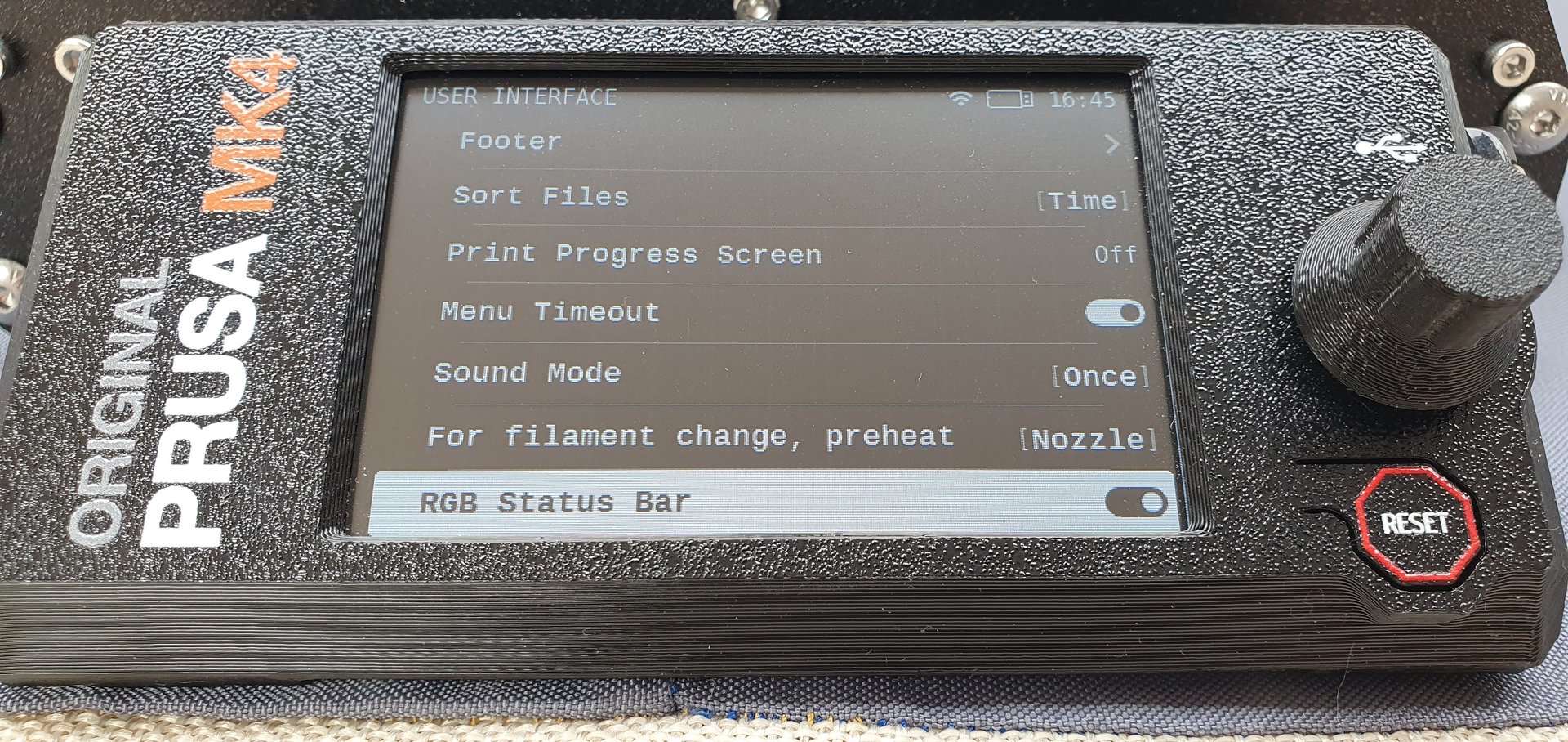

Ecran
Certainement l’élément qui frappe immédiatement lorsque l’on cherche les différences physiques avec l’i3 MK3S+. Nous avons là un écran couleur, en paysage, dans une façade sérigraphiée du modèle de l’imprimante. L’écran est capable d’afficher les miniatures des G-Codes, c’est un peu gadget à mon goût mais ça peut servir à confirmer visuellement le fichier que l’on va imprimer.
Malheureusement cet écran n’est pas tactile, même s’il semble techniquement prévu pour accueillir cette option. Peut-être lors d’une future mise à jour ?
Autre différence majeure le concernant, exit le port SD, bienvenue au port USB (type A). Oui, la Prusa MK4 abandonne la carte SD pour enfin se servir d’une clé USB comme source de stockage. Côté pratique, dès l’insertion de la clé USB, la machine propose automatiquement d’imprimer le fichier le plus récent d’un clic.
Et enfin, nous avons un bandeau RGB sous l’écran, qui permet d’indiquer le statut de la machine. Bleu ça imprime, jaune c’est en pause, vert c’est terminé. Cette option est désactivable.
Pour moi, cet écran est une belle avancée visuellement, bien que je trouve que c’est assez gadget dans la mesure où cette imprimante fait bien son boulot et que l’écran ne sert à rien d’autre que cliquer pour imprimer et afficher le temps restant. Prévisualiser les miniatures, les LEDs RGB, les belles icônes et les barres de progression ne sont pas indispensables au fonctionnement correct de la machine.
Là où il y a un réel progrès, c’est sur l’expérience utilisateur. Les menus sont bien organisés (on y reviendra), les actions sont anticipées et simplifiées par rapport à la génération précédente. Clairement, l’accent a été mis sur le côté “user-friendly” et c’est un bonheur à utiliser.

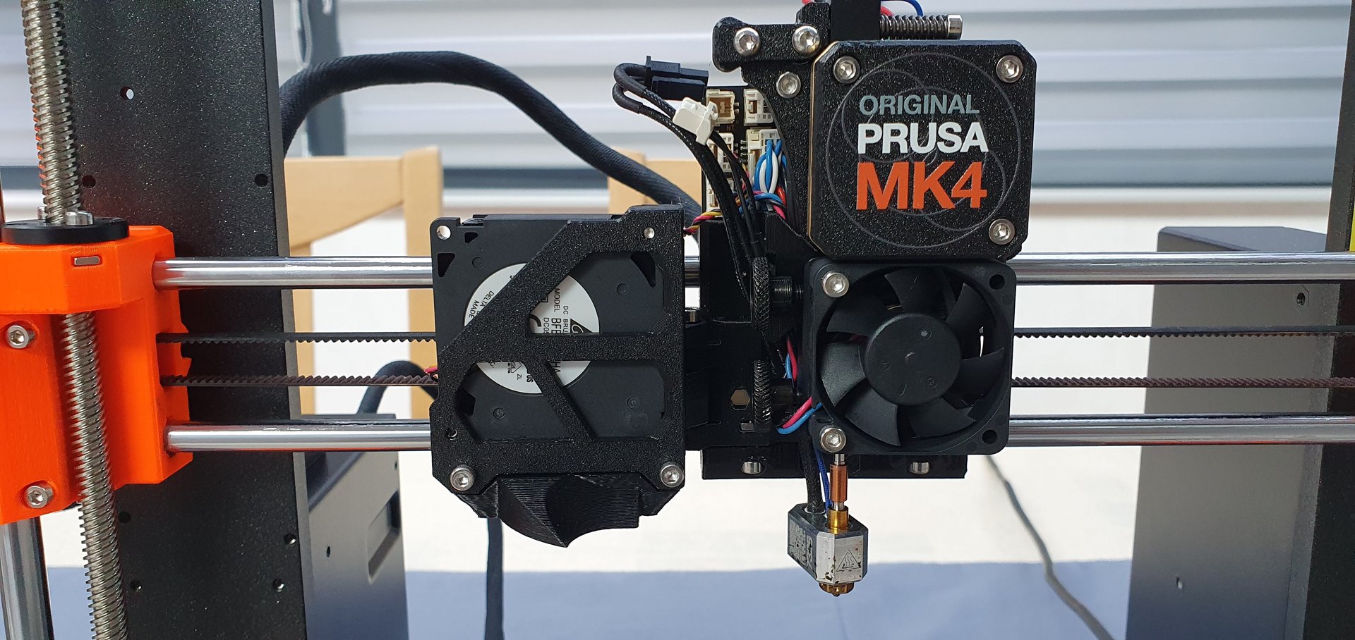

Nextruder
Sans doute l’évolution la plus importante, cette tête d’impression appelée “Nextruder” condense énormément de nouveautés. Le moteur devient un “pancake” surmonté d’une réduction planétaire de 1:10. Ce réducteur vient actionner une large roue dentée qui grippe fortement le filament en appui contre deux roulements à gorge. Filament qui passe par un capteur à effet Hall (analogique). Une CTN fait son apparition côté radiateur.
En parlant de ce radiateur justement, c’est la pièce centrale du Nextruder. Un grand dissipateur thermique en aluminium, qui intègre dans son cœur une jauge de contrainte, c’est le capteur de force dont on reparlera juste après la buse.
L’ensemble est plus léger, plus équilibré, avec un centre de gravité ramené au plus proche de l’axe X.

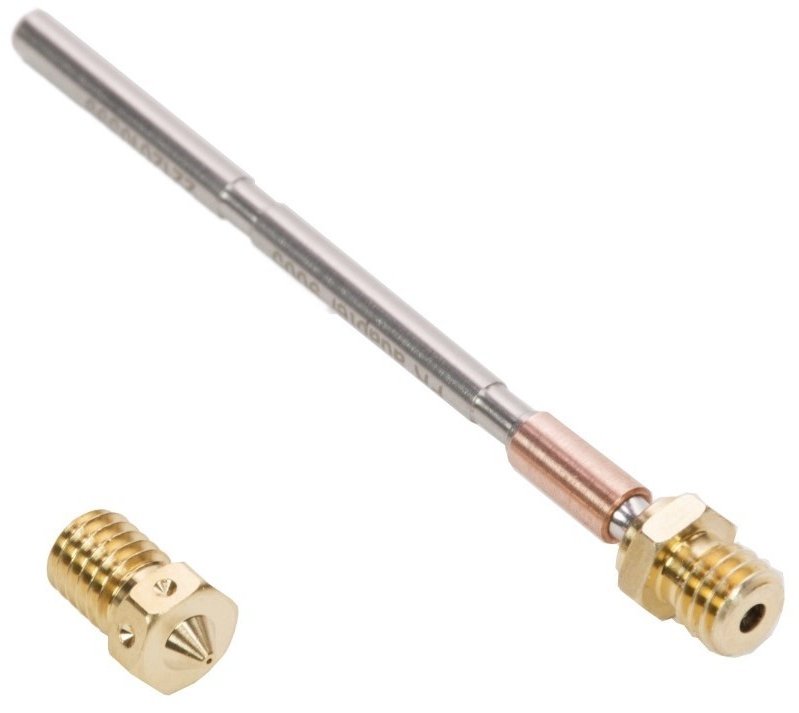

Buse

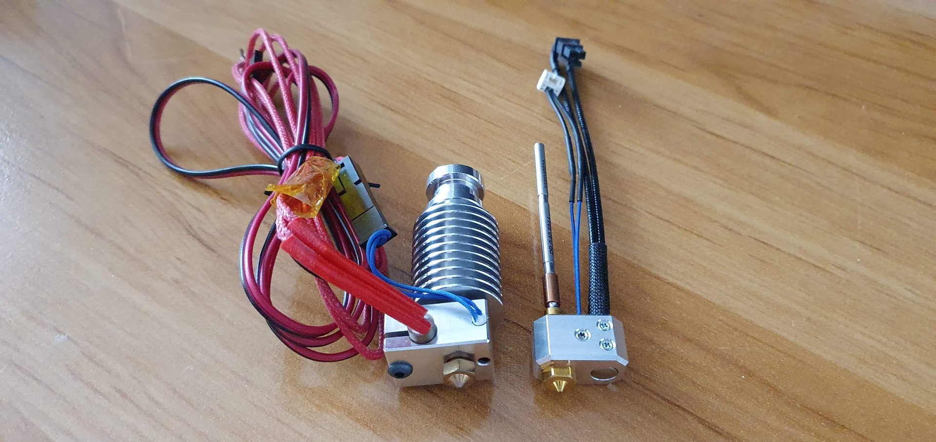

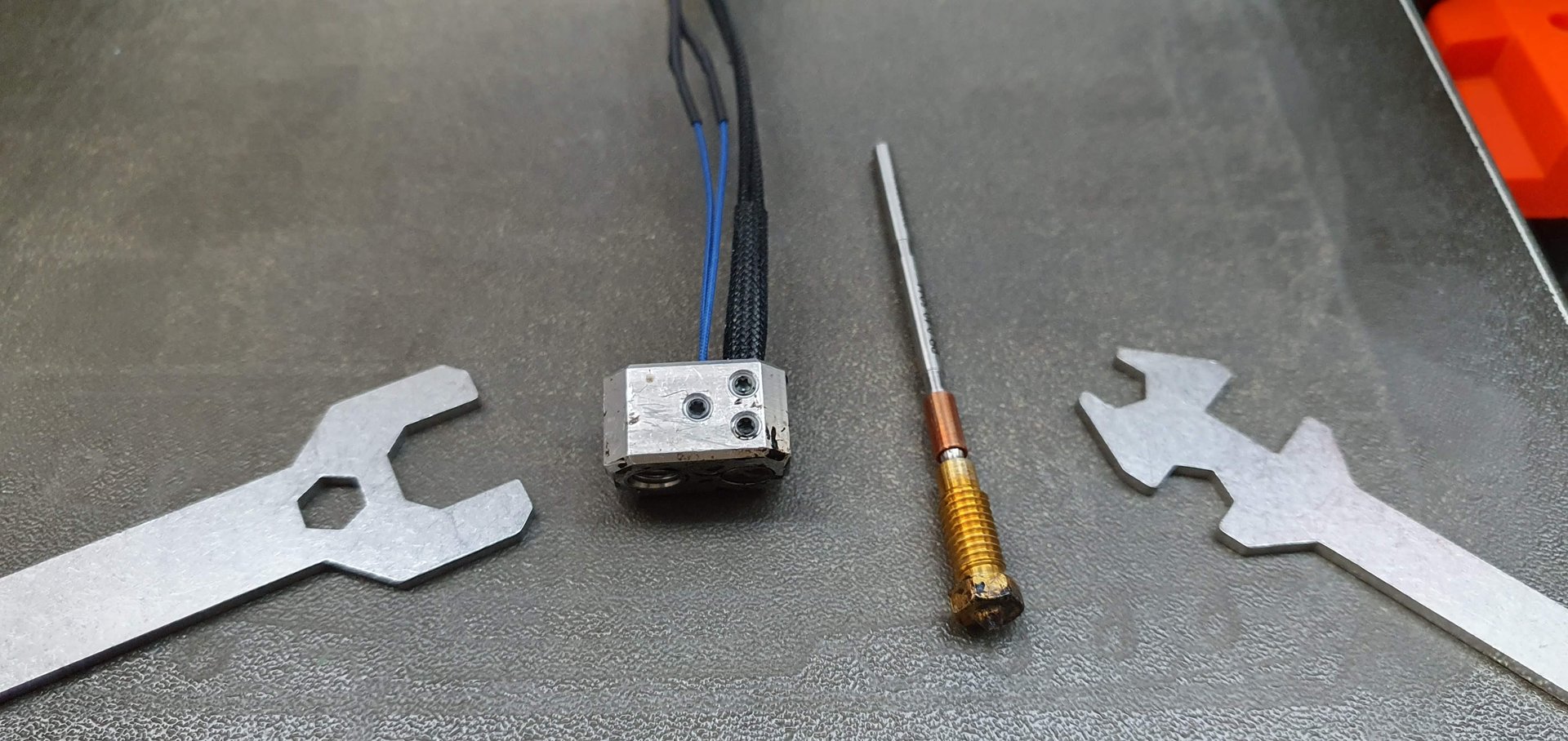

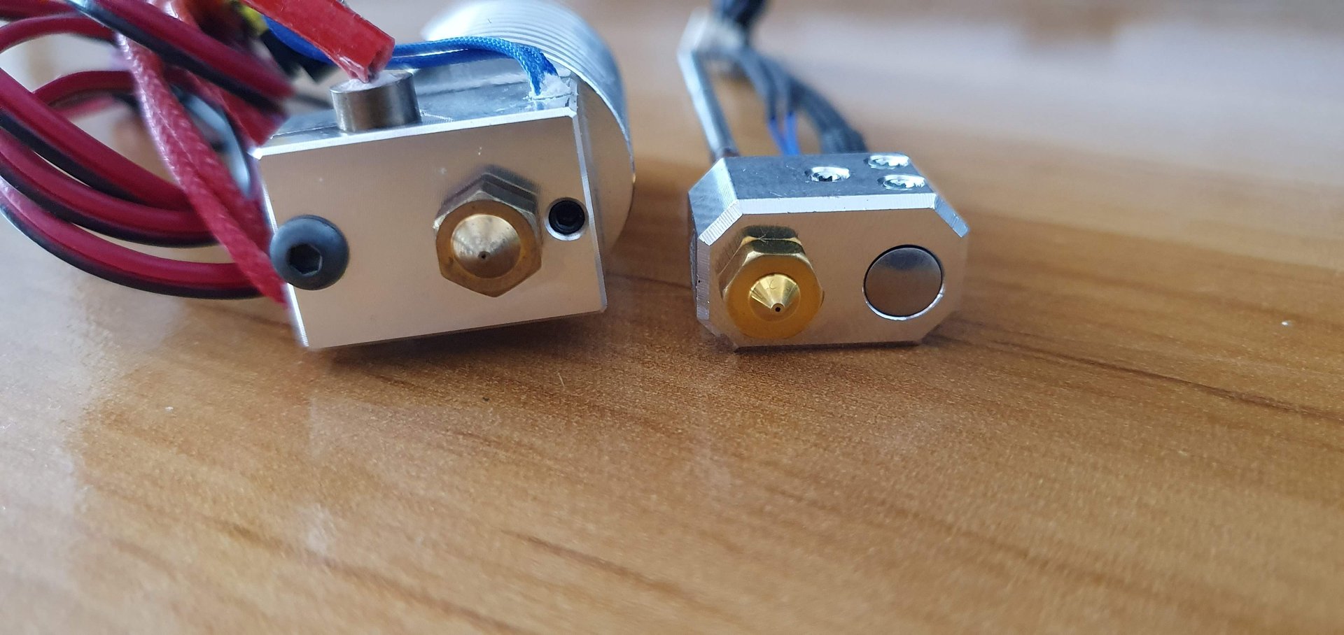

La buse est un nouveau modèle spécifique, toujours développée et manufacturée par E3D, partenaire historique de Prusa Research. Il s’agit maintenant d’une buse longue, tout en un. Le tube allant dans le heatbreak faisant partie intégrante de la buse, il n’y a plus de fuite possible, ni de serrage à chaud à effectuer. Ce tube traverse tout le radiateur jusqu’au plus près du galet d’entrainement du filament.
L’ensemble du corps : bloc alu, cartouche chauffante, CTN et buse, est amovible via deux molettes. Il suffit alors de :
  • Pivoter le ventilateur latéral et retirer le capot de la LoveBoard
  • Déconnecter les deux fiches de la LoveBoard
  • Défaire les molettes pour pouvoir extraire intégralement la hotend
  • Démonter la buse à froid à l’aide des clés fournis
C’est un point très intéressant pour la maintenance, le changement de buse se faisant facilement sur le plan de travail et à froid. Plus besoin de se contorsionner ou de se brûler les doigts. Cependant, il nécessite toujours des outils, à moins d’avoir un bloc complet de rechange.

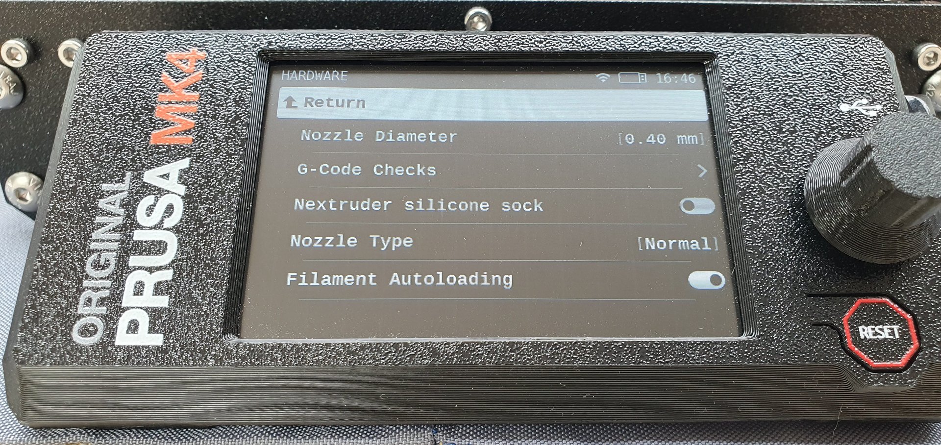

Pour les adeptes de buses techniques, il existe un adaptateur universel pour utiliser des buses compatibles E3D V6. Ceux qui ont déjà un panel de buses spécifiques, renforcées, high flow ou autres, pourront passer par ce biais, mais attention il faudra cette fois-ci recourir au serrage à chaud.
Prusa MK4 E3D V6 Adpater
Capteur de force
Point central du Nextruder, le capteur de force (ou load cell), plus précisément une jauge de contrainte, permet de mesurer l’effort appliqué au corps du Nextruder et en particulier l’effort qu’exerce la buse contre le plateau. C’est la même technologie qui est utilisée dans les balances électroniques de cuisine.
Cela a plusieurs applications, la principale étant de pouvoir mesurer très exactement la position Z=0 en touchant le plateau avec le nez de la buse. Quel que soit le type de revêtement, la température, la dilatation et le défaut de planéité, le nivellement Z est parfait. C’est sur ce point précis que la Prusa MK4 diffère de son aînée sur laquelle il était nécessaire d’ajuster manuellement l’offset Z selon l’épaisseur de revêtement au dessus de la tôle (capteur inductif SuperPINDA).
D’autres utilisations possibles, mais pas forcément toutes exploitées encore, c’est la détection de problèmes tels qu’un blocage de filament ou un décrochage de la pièce. Par exemple, lors du homing, la machine est capable de détecter si la bobine de filament tire trop sur la tête et évite de forcer pendant la descente. Elle est aussi capable de détecter que la buse n’est pas propre et tente un nettoyage en multipliant les points contre le plateau.

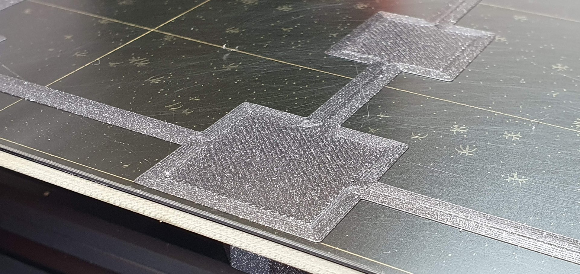

Concernant le nivellement, la machine effectue un maillage en quadrillant la zone d’impression, jusqu’à 49 points pour un plateau entier. Mais la nouveauté, c’est que le maillage s’adapte automatiquement à la zone utilisée. C’est à dire qu’une petite pièce dans un coin du plateau ne nécessitera qu’un nombre réduit de points et limités uniquement à la surface utilisée. En résulte un maillage plus intelligent, plus précis et plus rapide.

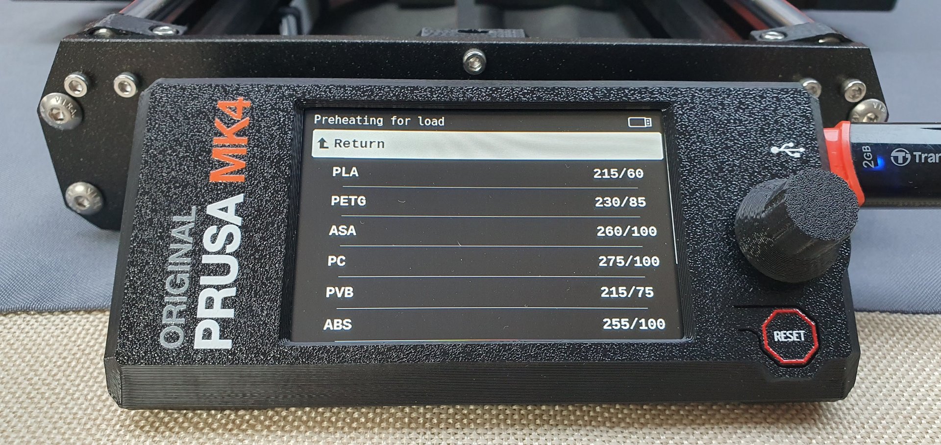

Preheat – Préchauffer
Ce menu permet de préchauffer la machine. C’est assez subtil car en réalité, les températures ne sont pas réellement celles qui seront appliquées. La machine préchauffera à la température qui permettra de faire le homing et le bed leveling, 170°C pour le PLA par exemple. Je n’ai pas encore trouvé d’utilité à ce menu car lorsque l’on charge un filament, la machine demande le type et le mémorise, on devrait donc pouvoir lancer le préchauffage sans avoir à sélectionner le type de filament.

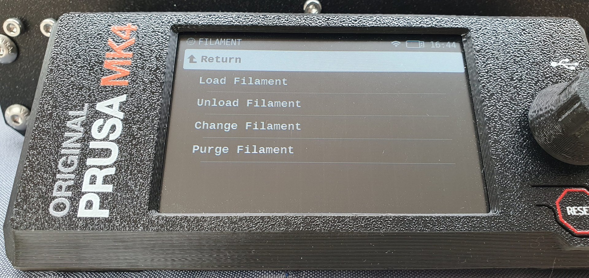

Filament

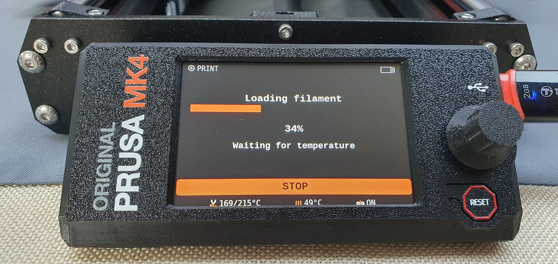

C’est dans ce menu justement que l’on peut gérer le filament. L’option “Change Filament” est très pratique, je n’utilise que ça.

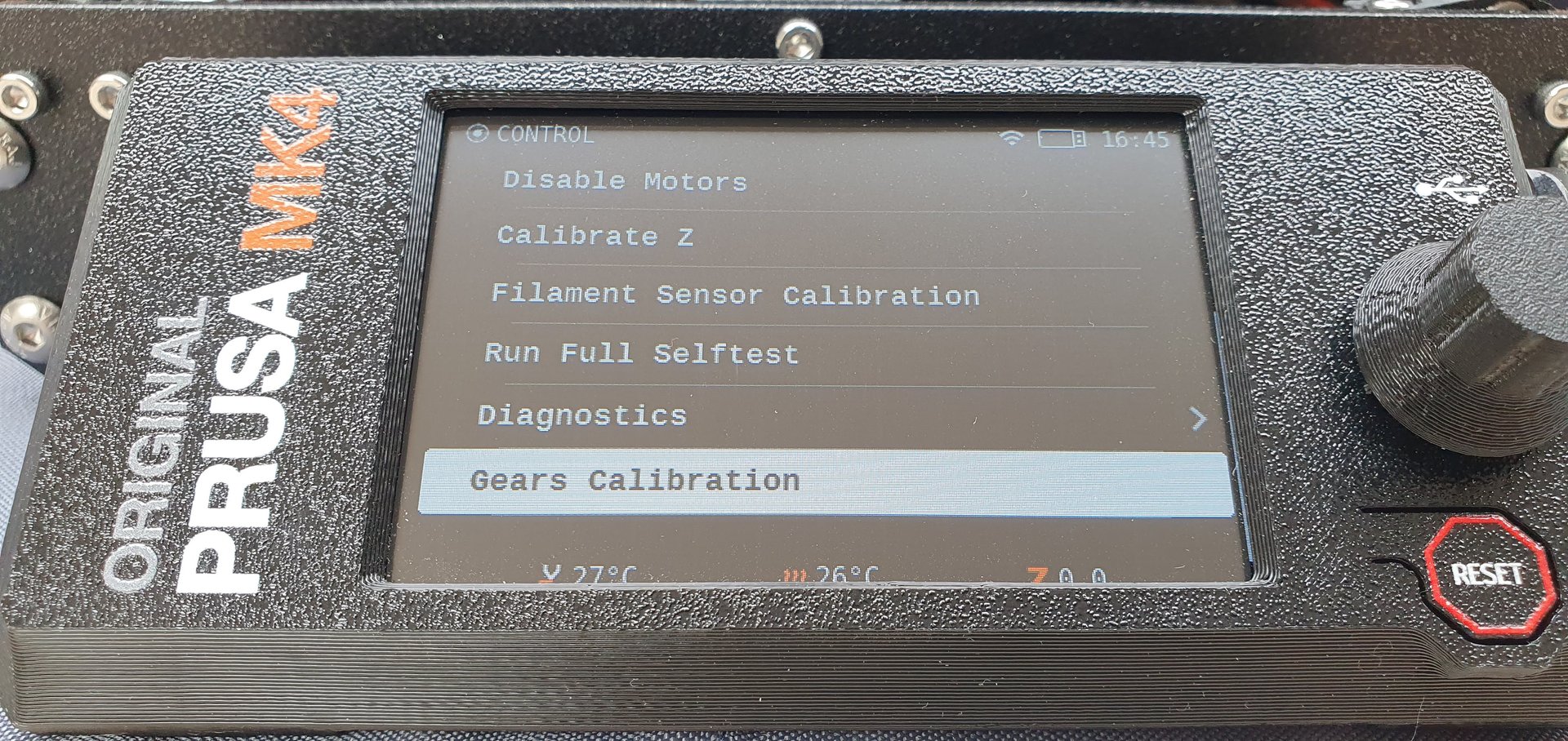

Ici on retrouve les habituels menus permettant de piloter tous les éléments de la machine. On peut la faire bouger, changer les températures manuellement, effectuer un homing, désactiver les moteurs, aligner le Z, et tout recalibrer.

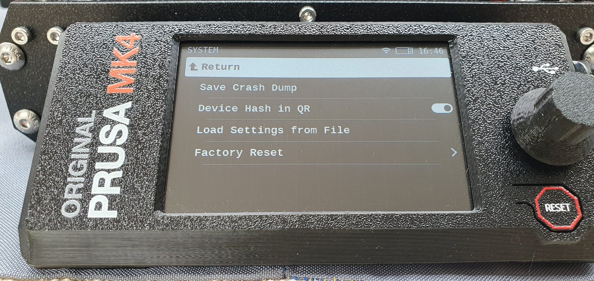

Settings – Réglages
Ce menu est plutôt dédié aux paramétrages et à la personnalisation. Je ne rentre pas dans le détail mais c’est notamment ici que l’on configure le réseau.

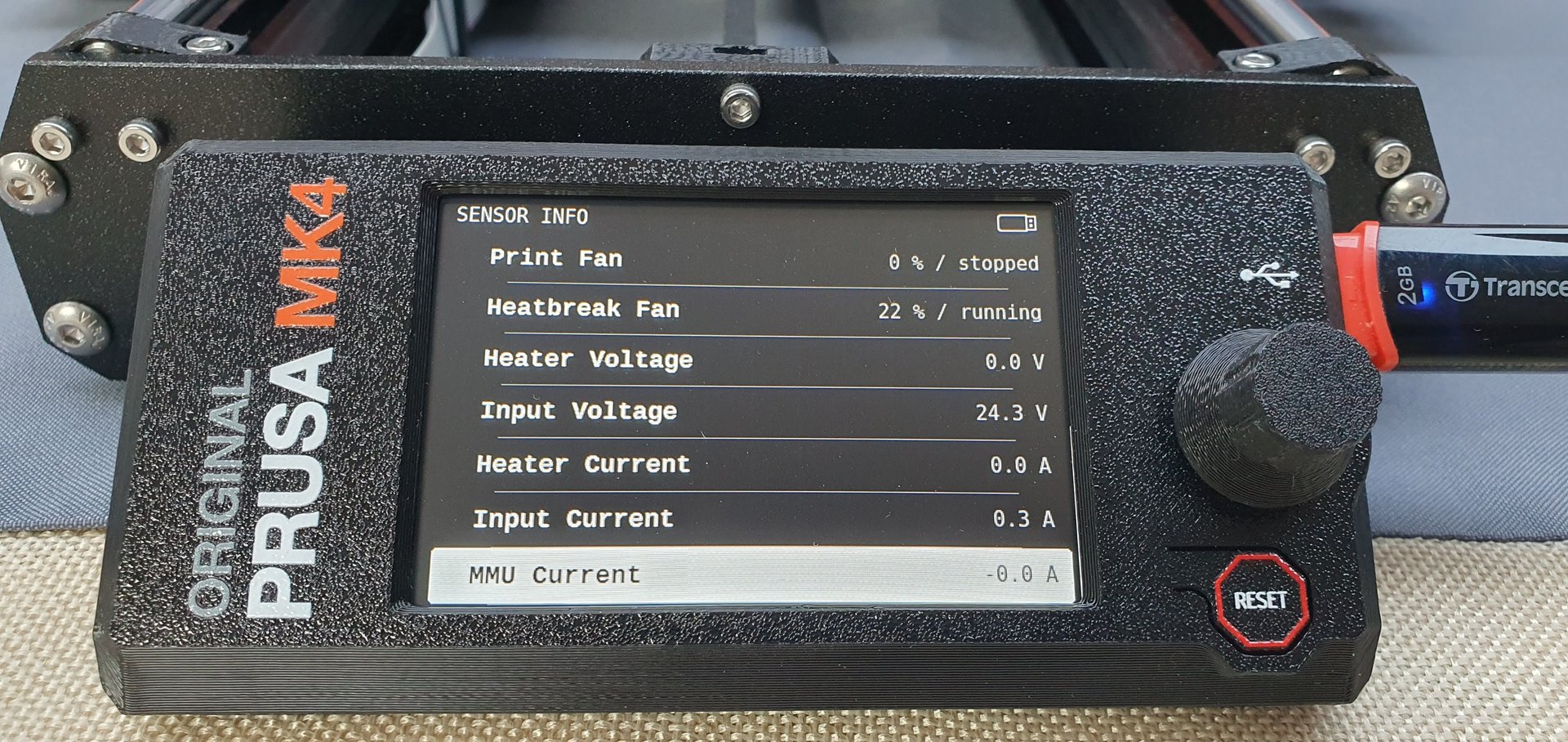

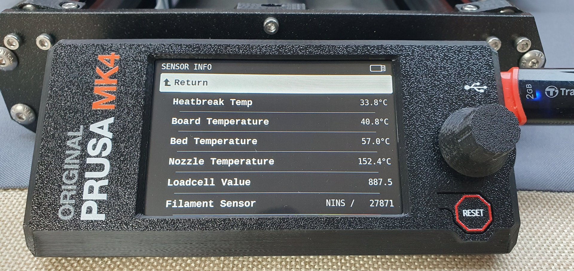

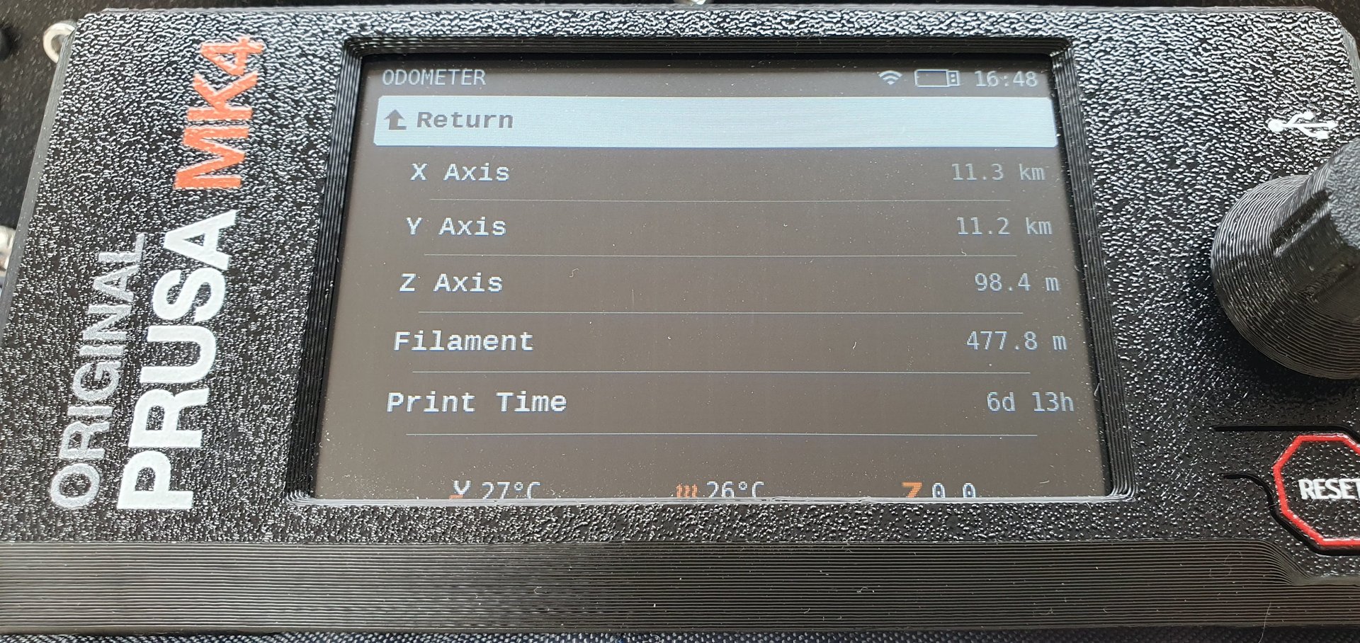

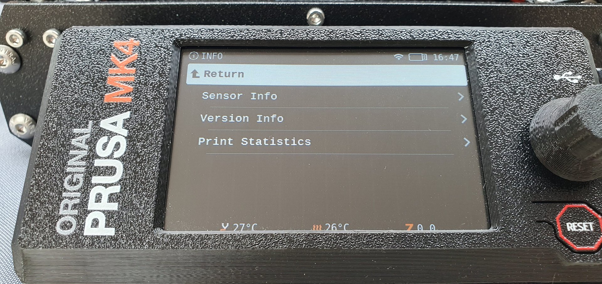

Info
Ce menu rassemble les données des capteurs, que l’on a pu voir dans le chapitre concernant l’électronique, les infos de versions, numéros de série etc…
Prusa MK4 Menu info
Ainsi qu’un odomètre
Prusa MK4 odometre

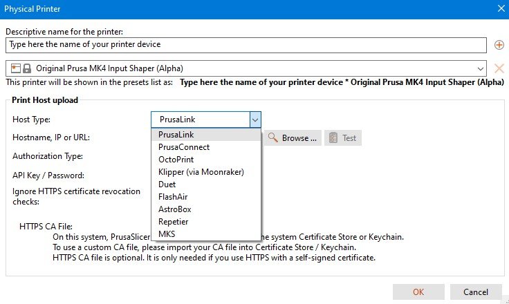

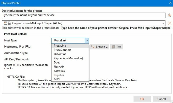

Une fonctionnalité très utile est la possibilité de se connecter à une imprimante physique, notamment aux imprimantes Prusa via les APIs du protocole PrusaLink, mais il est aussi possible de connecter des imprimantes compatibles avec d’autres protocoles, dont OctoPrint et Klipper.
Prusa MK4 PrusaSlicer Physical Printer
Lorsque votre imprimante est configurée dans PrusaSlicer, un nouveau bouton apparaît alors, vous permettant d’envoyer le G-Code directement sur la clé USB de l’imprimante et même de lancer l’impression immédiatement.
Prusa MK4 PrusaSlicer Upload

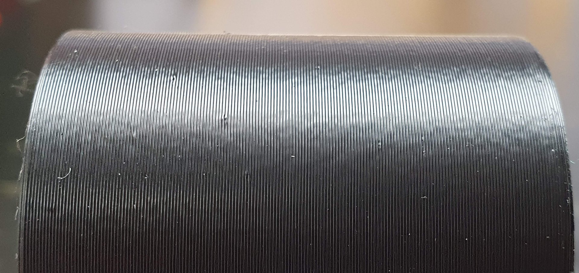

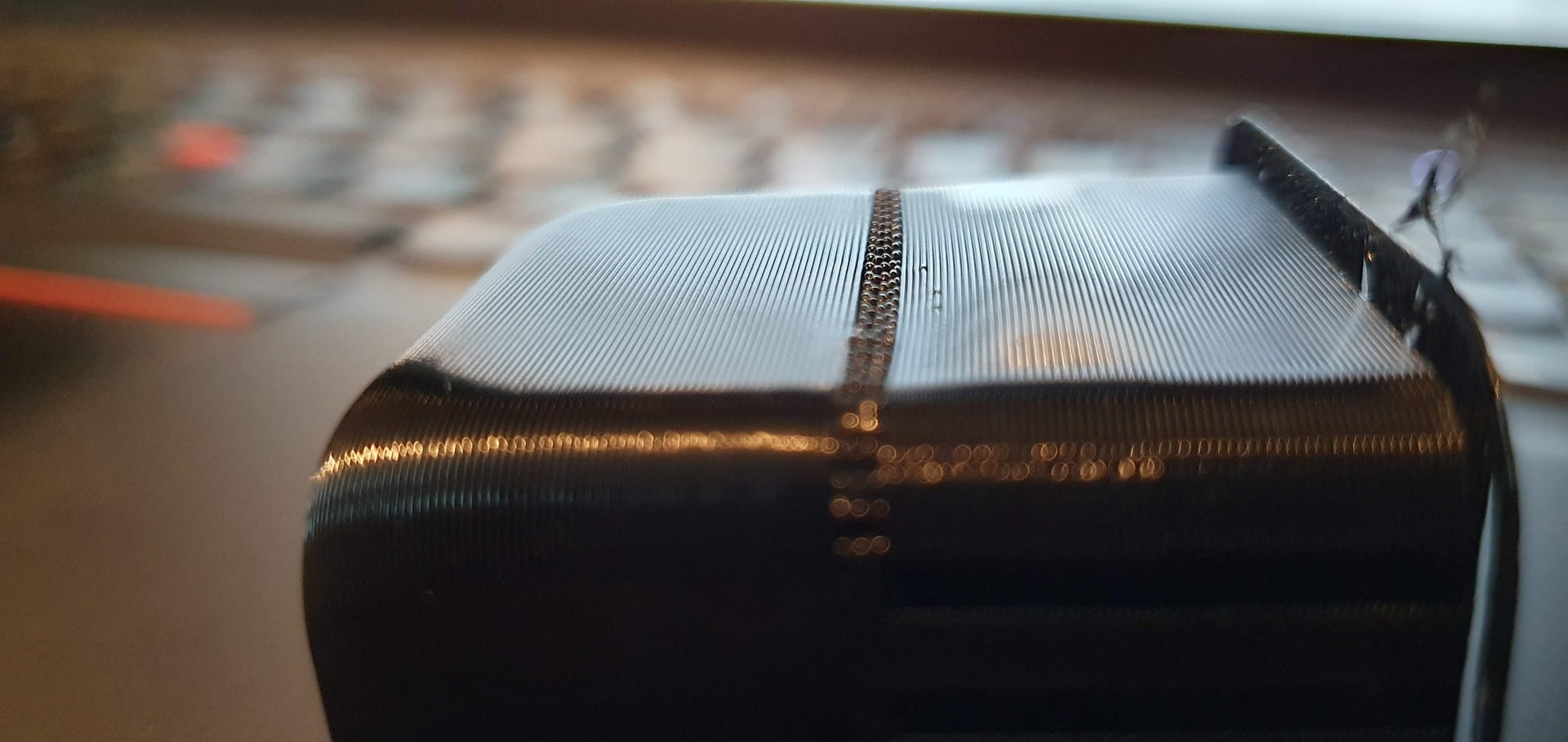

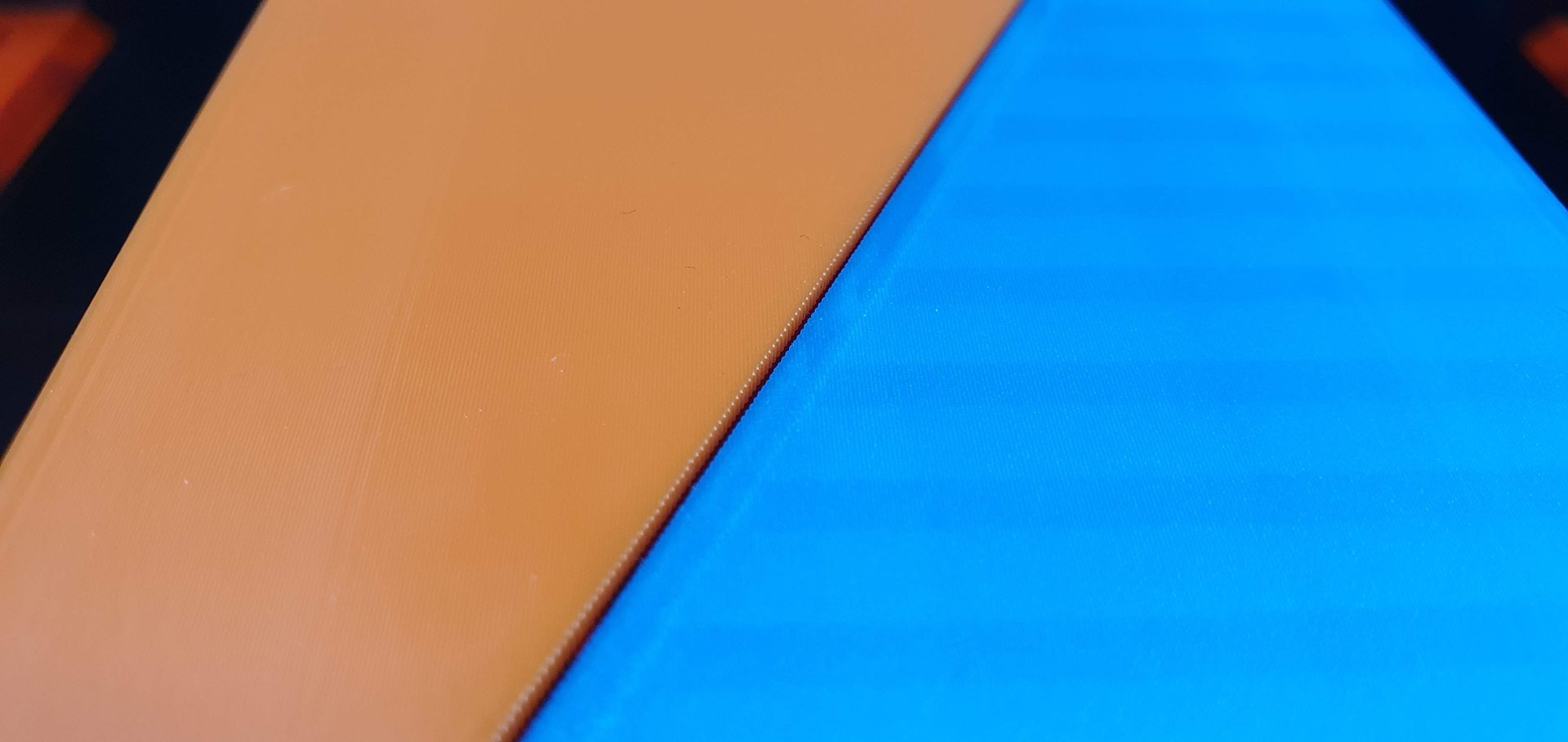

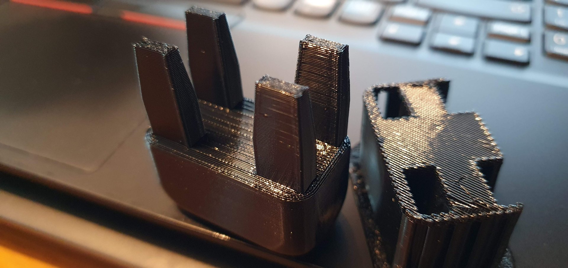

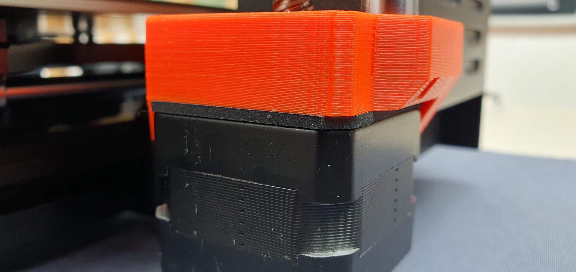

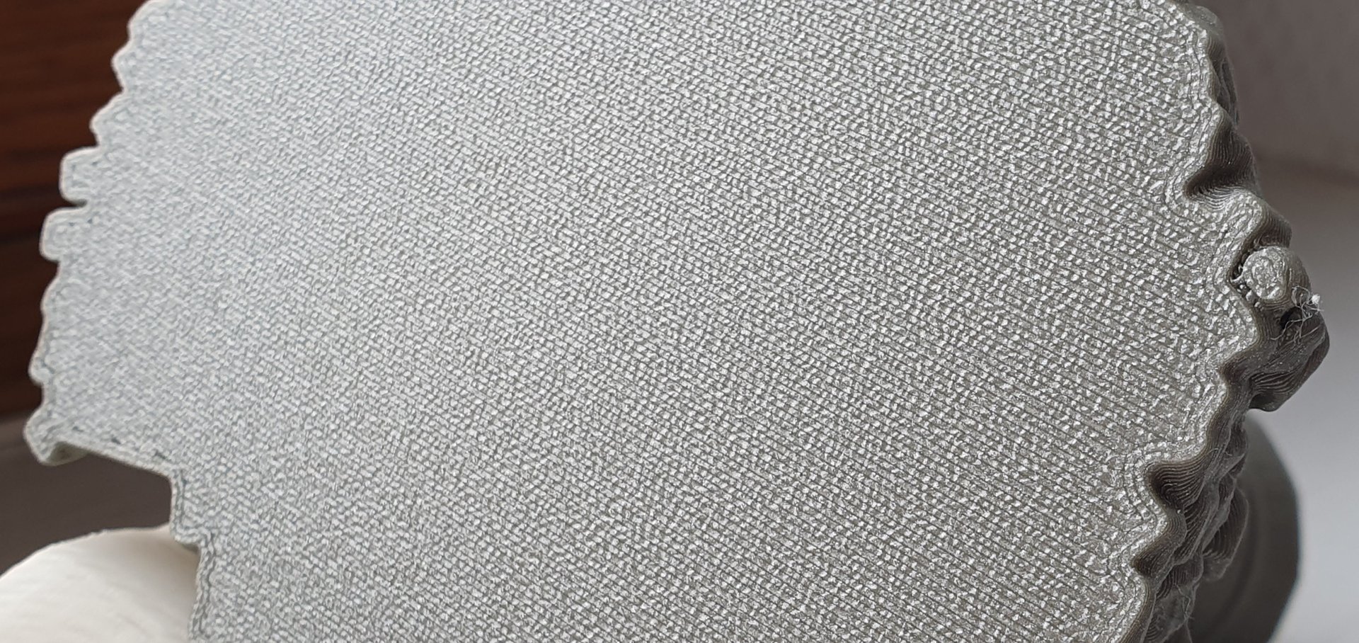

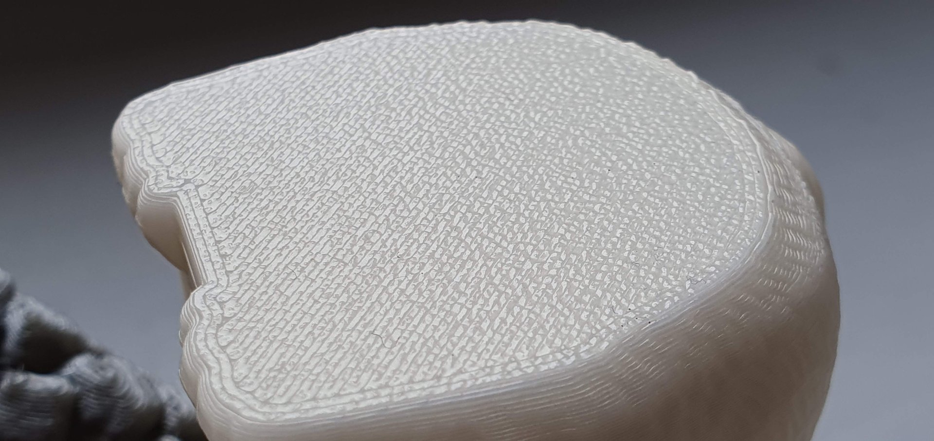

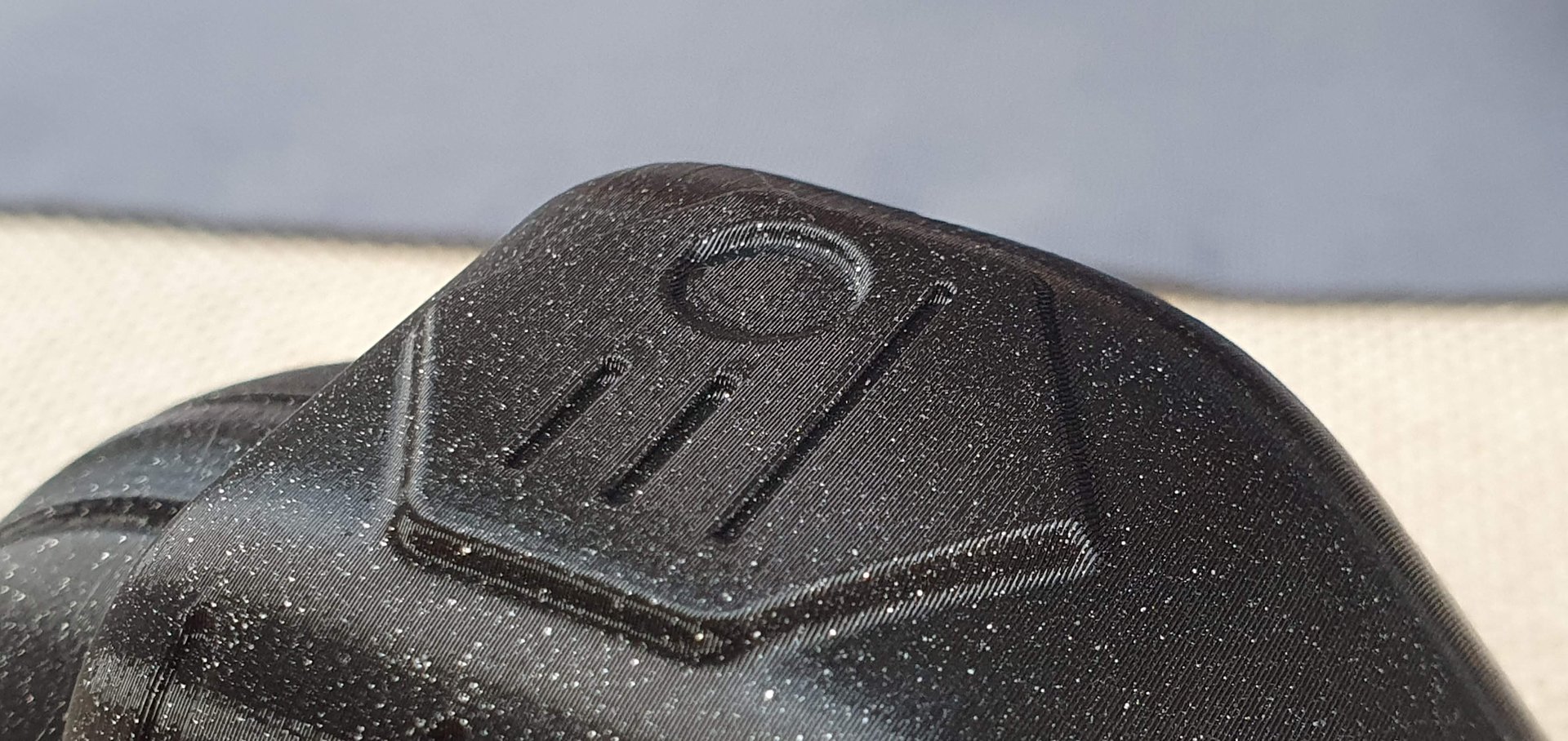

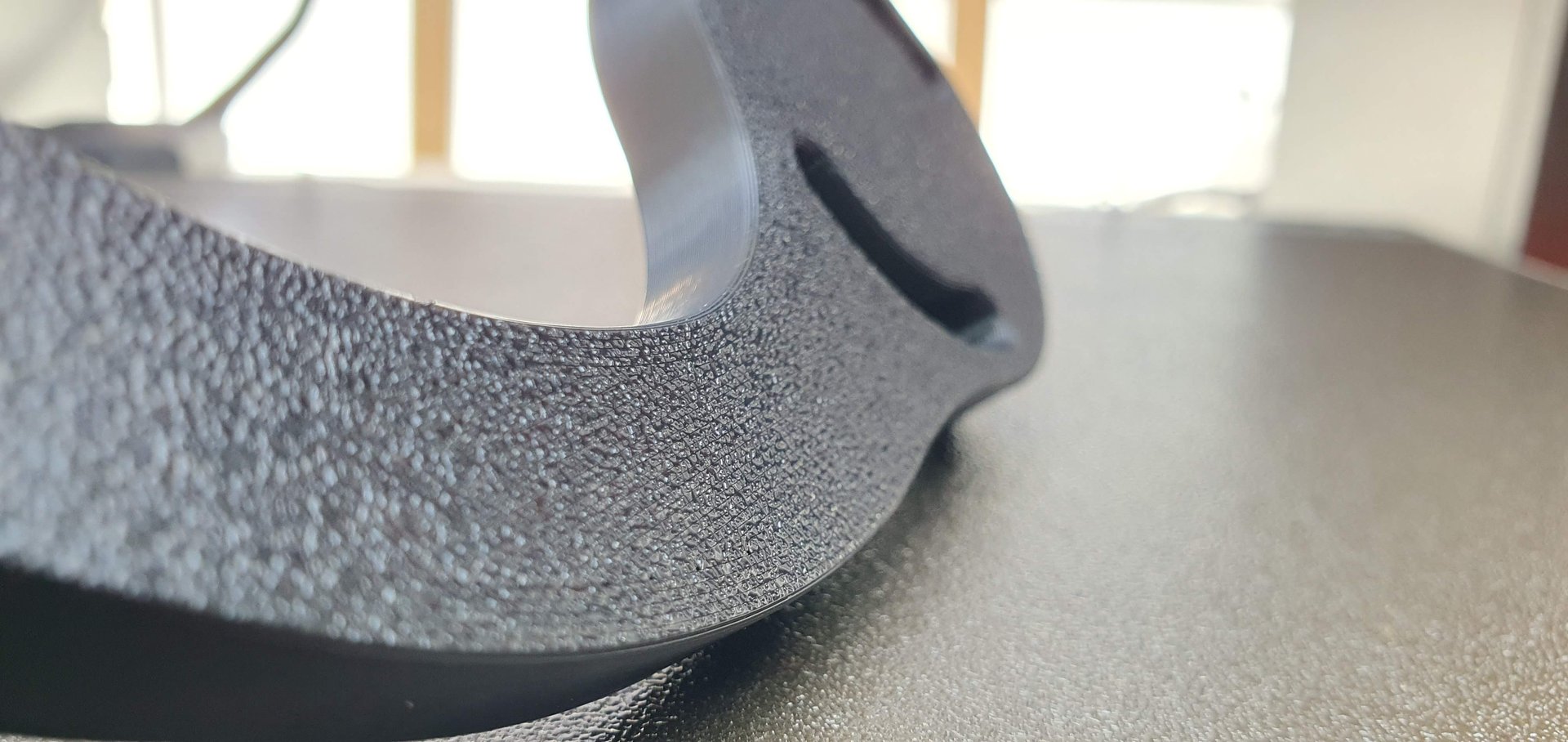

VFA

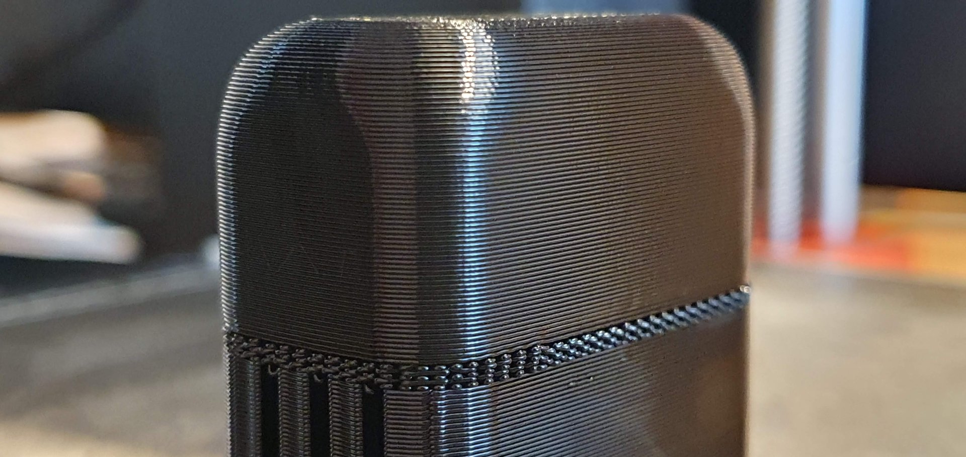

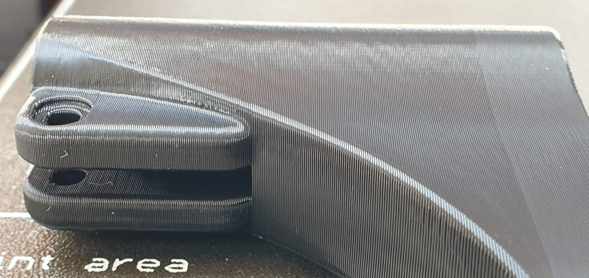

Les VFA (Vertical Fine Artifacts) sont de fines lignes verticales visibles sur les grandes surfaces “lisses”. Elles peuvent être de plusieurs sources combinées, les moteurs, les drivers, le MCU, les poulies. Sur l’i3 MK3, c’était à peine visible, mais visible quand même.
Sur la MK4, les moteurs ont une résolution doublée (0.9°) pour lutter contre ce phénomène. Associé au MCU 32-bit, c’est plutôt efficace. On va demander à nos amis de nous aider à comparer les deux, entre mon i3 MK3S à gauche, et la MK4 à droite.
Prusa MK4 VFA test
Vue de loin, on peut apercevoir les vaguelettes sur la version de l’i3 MK3S.
test Prusa MK4 VFA
De plus près c’est bien visible, mais ça reste un grossissement photographique. A l’œil nu, il faut déjà examiner la pièce de près et sous le bon angle de réflexion de la lumière.

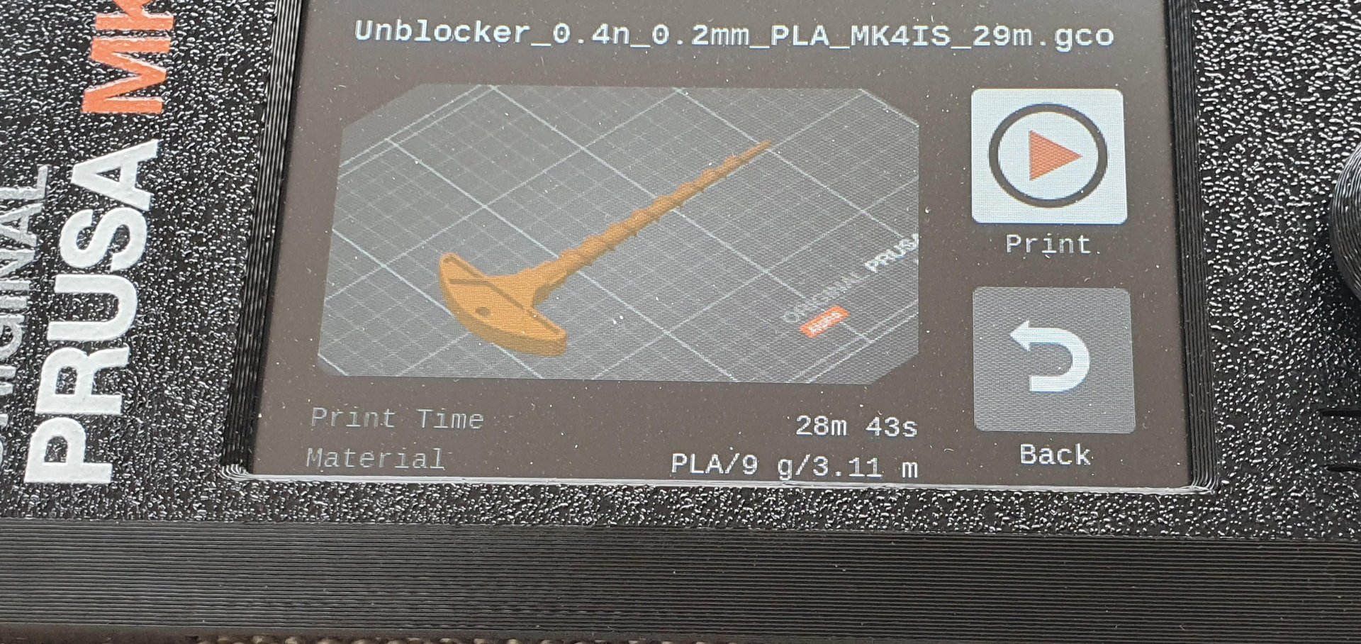

Input Shaper
L’Input Shaper est une fonctionnalité bien connue des makers avancés. Pour synthétiser, il s’agit de réduire le phénomène de ringing ou ghosting en appliquant un filtre qui annule la résonance des déplacements de la machine. On pourrait faire l’analogie avec les systèmes d’annulation d’écho ou de réduction de bruit. L’effet direct est la possibilité d’imprimer plus vite à qualité égale.
Traditionnellement, ces résonances sont mesurées grâce à un accéléromètre placé sur la tête de la machine. Prusa Research a fait le choix d’analyser les résonances sur son parc constitué de centaines de machines et d’en déduire des préréglages standard.
Ce choix est critiqué, les résonances étant propres à chaque machine, il est difficile de concevoir qu’il soit possible d’avoir des paramètres communs à toutes les machines. Force est de constater que le résultat est là et que l’implémentation de l’Input Shaper proposée par Prusa Research, encore en version alpha, fonctionne déjà très bien. Néanmoins, il y a un port de prévu sur la carte mère pour y connecter un accéléromètre. A voir si une version future du firmware permettra d’effectuer cette calibration simplement.

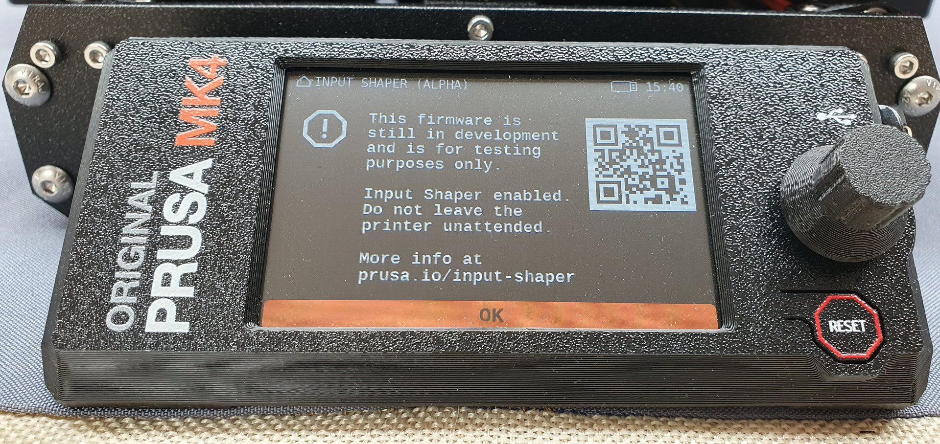

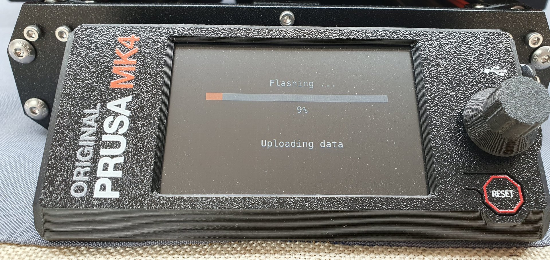

Mise à jour du firmware
A l’heure de ces lignes, pour profiter de l’Input Shaper, il faut utiliser une version alpha du firmware. C’est l’occasion de vous montrer la manière de mettre à jour l’imprimante Original Prusa MK4. Vous allez voir que c’est très simple.
On commence par télécharger le firmware depuis le dépôt Github de Prusa que l’on dépose sur la clé USB avant de l’insérer dans la machine. Ensuite, on allume (ou “reset”) la machine qui détectera automatiquement la mise à jour sur le stockage et nous donne trente secondes pour accepter de flasher. Ensuite, tout est automatique. Par mesure de sécurité, dans ce mode bootloader et durant toute la durée de la mise à jour, les ventilateurs sont activés au maximum. C’est donc un peu bruyant.
Une fois le flashage terminé, s’agissant d’un firmware en version alpha, un avertissement apparait à chaque démarrage, qu’il faut valider.
Prusa MK4 Update Firmware ok

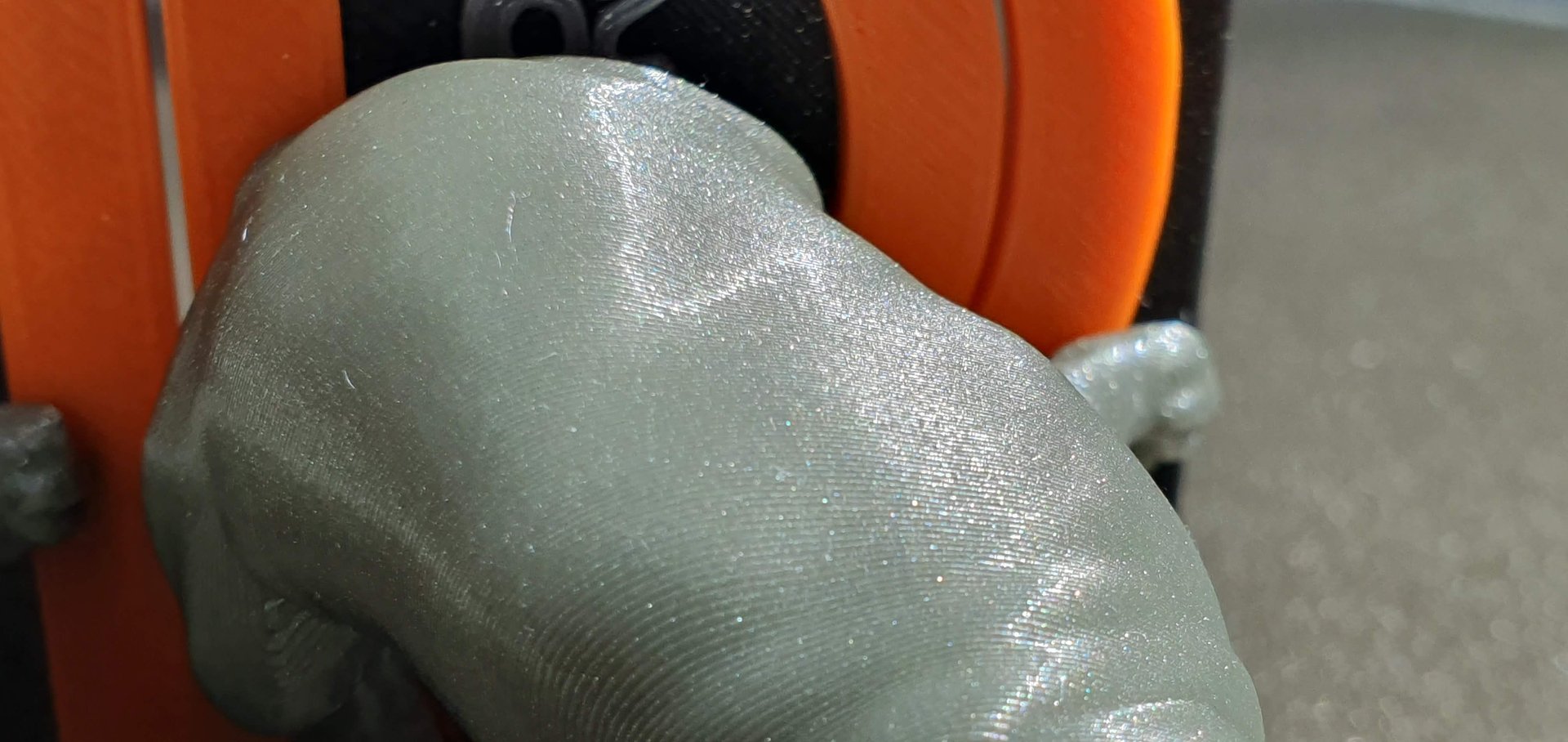

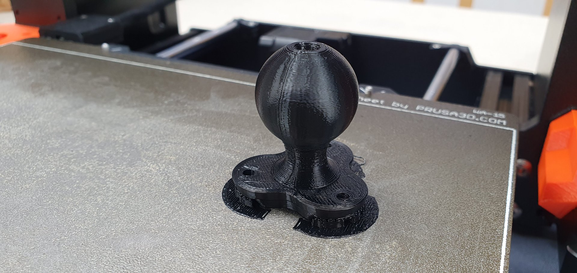

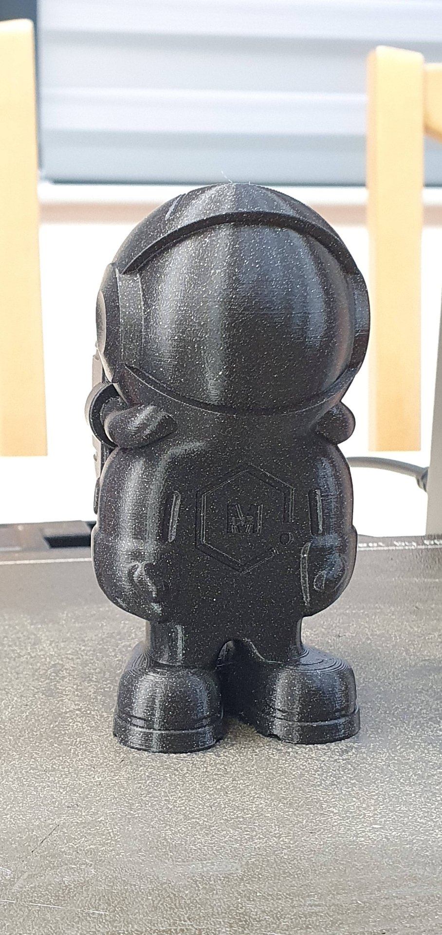

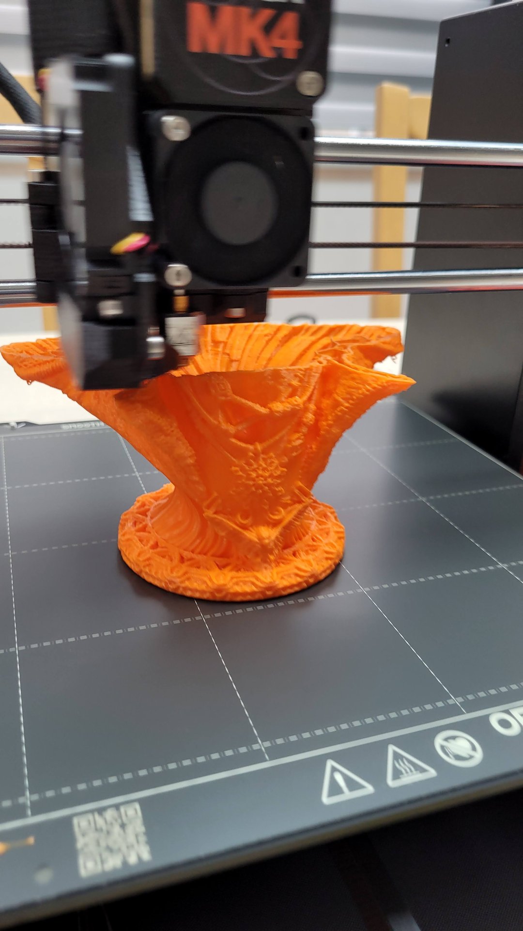

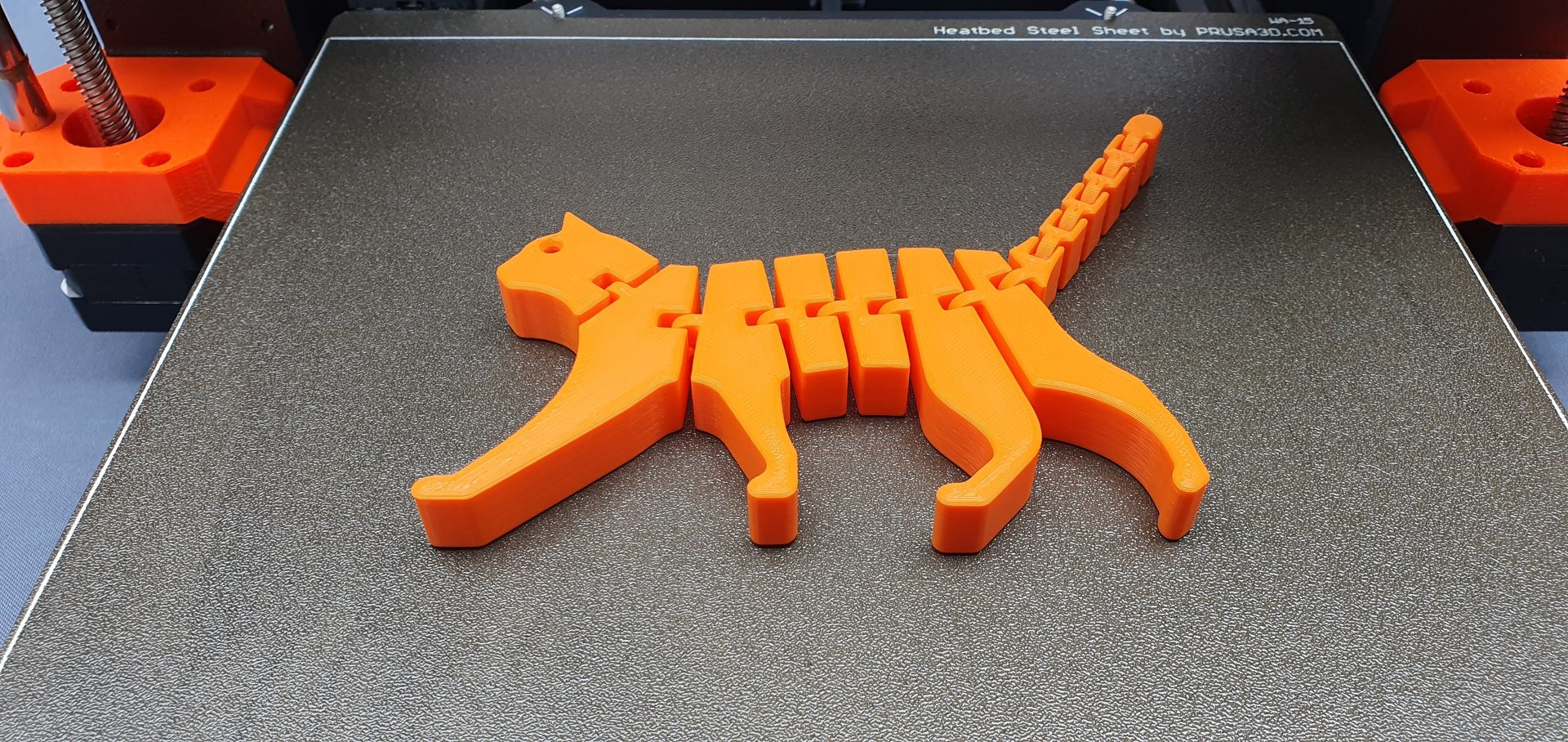

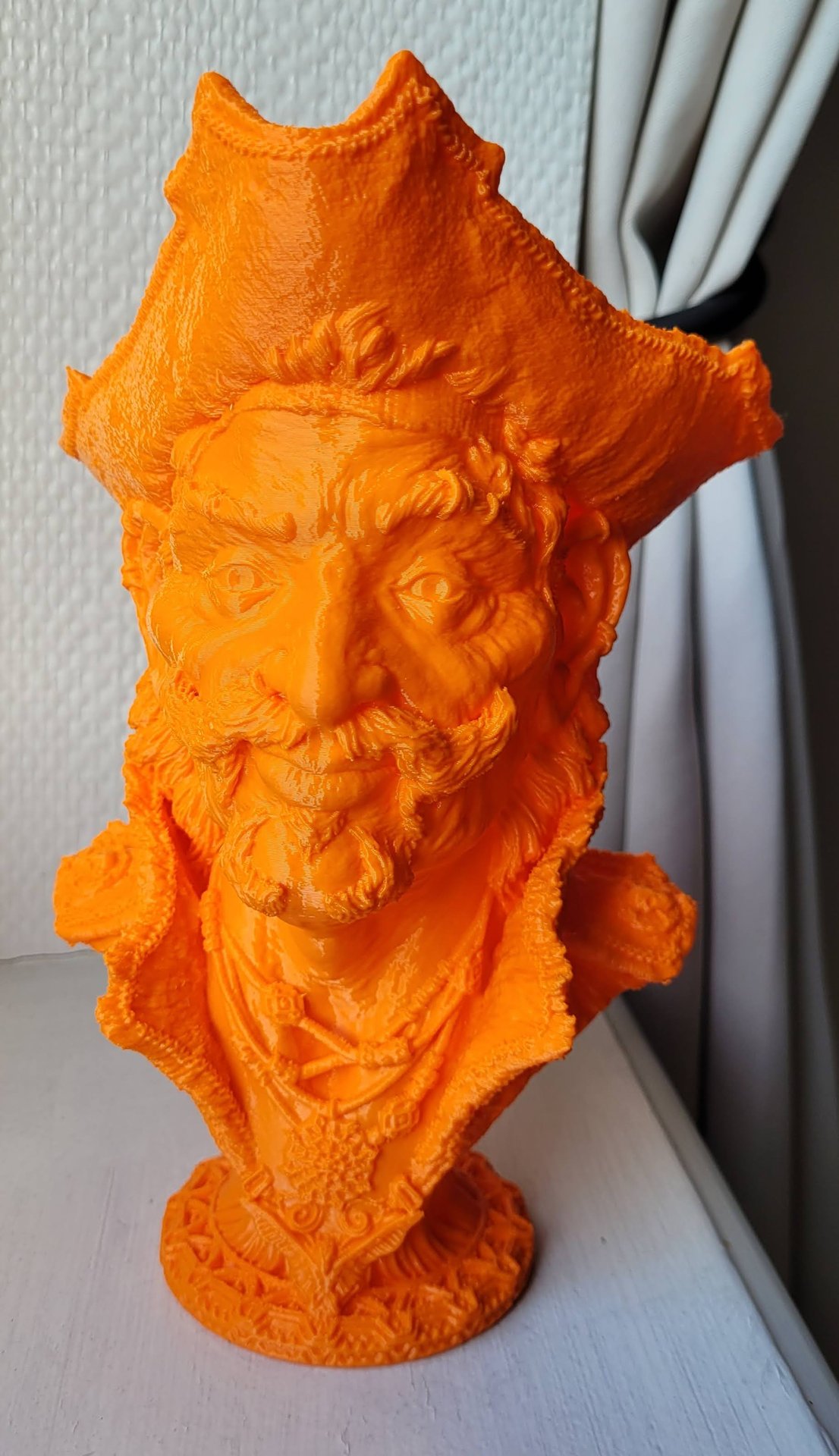

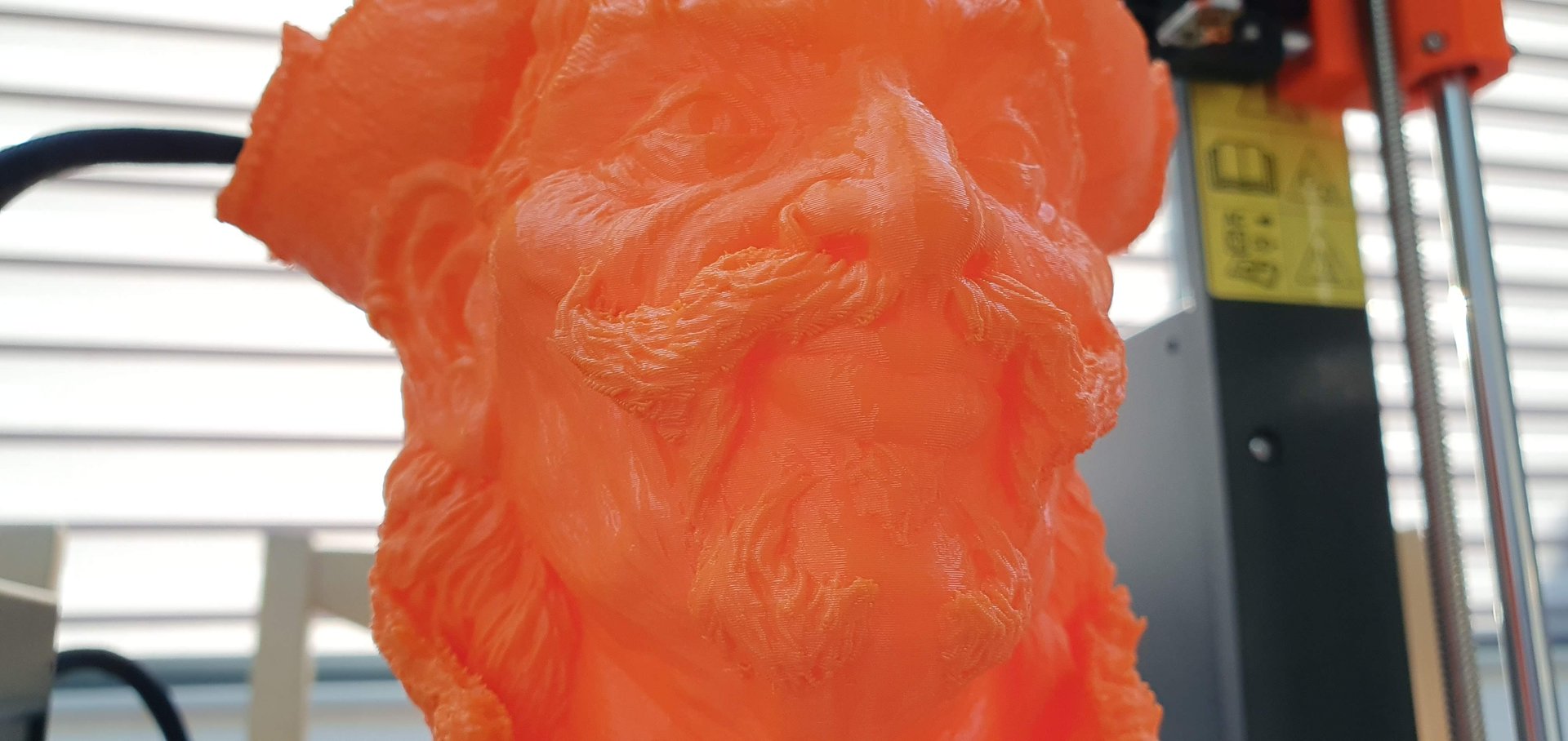

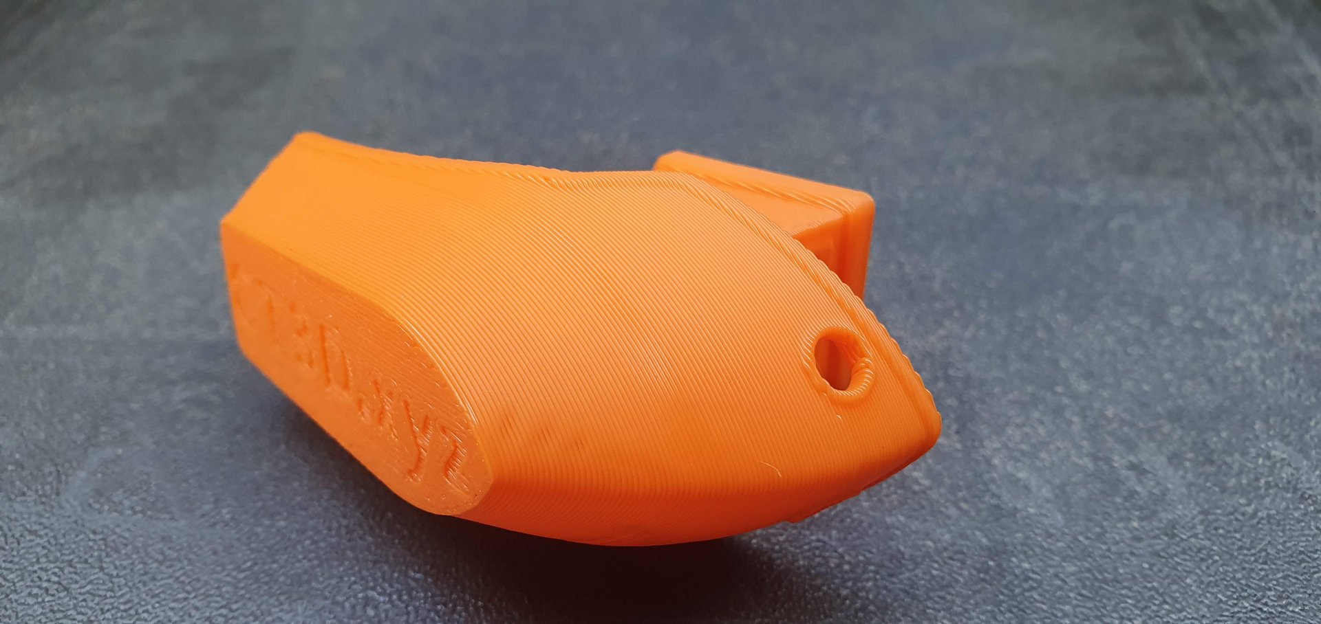

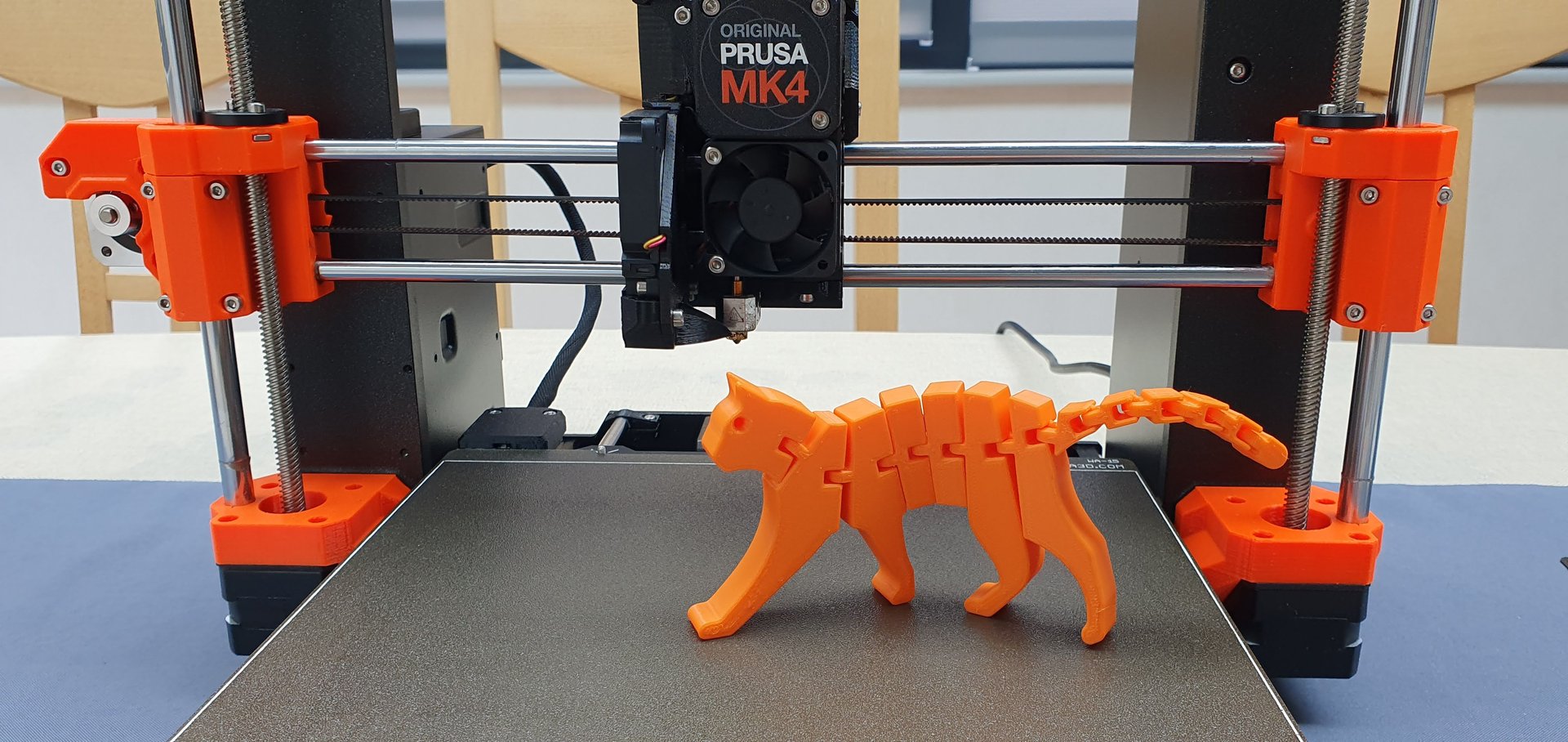

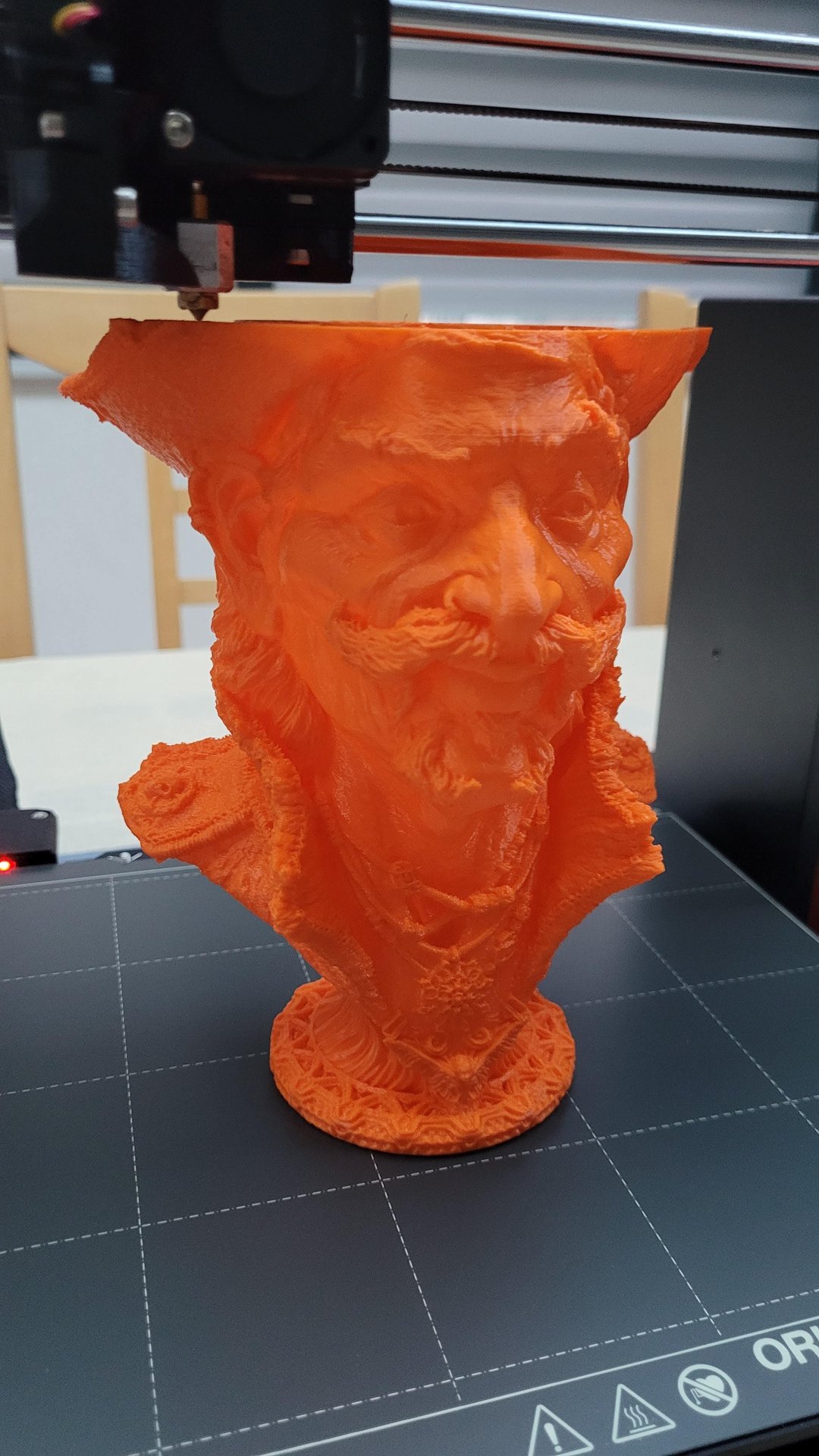

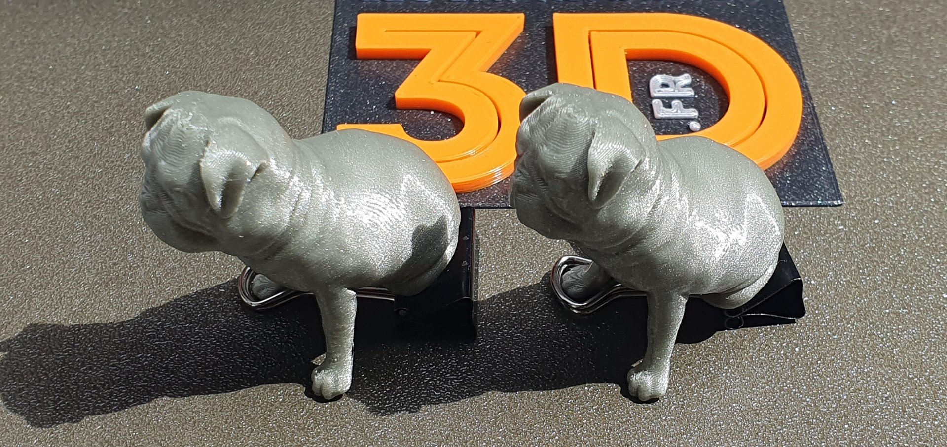

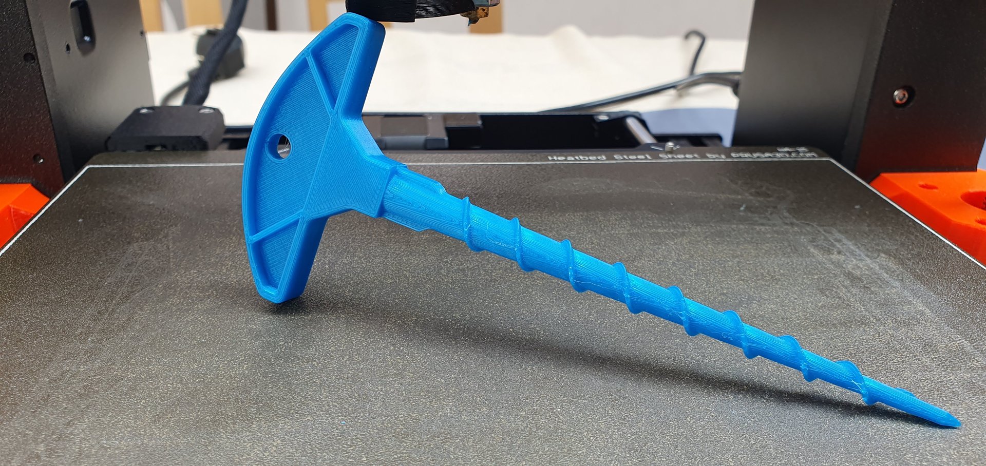

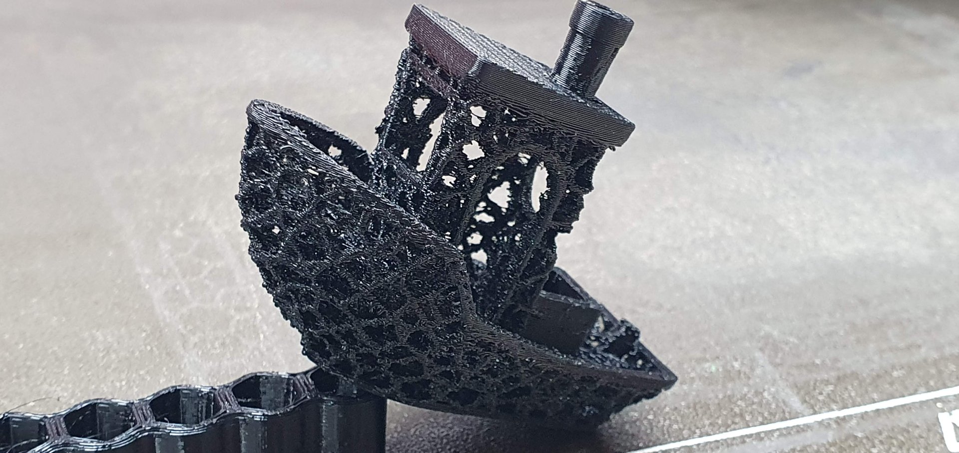

Impressions de test

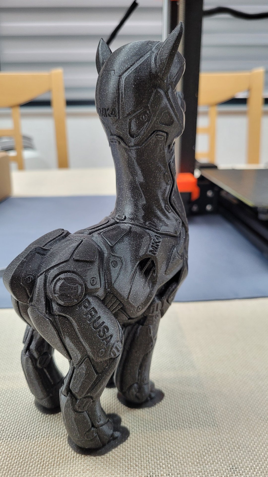

Je vous invite, si ce n’est déjà fait, à suivre mon test live sur le forum, vous y retrouverez plus d’éléments et d’essais tordus pour compléter ce test. N’hésitez pas non plus à commenter, participer, proposer des essais qui vous passent par la tête, pour autant qu’ils aient un intérêt.

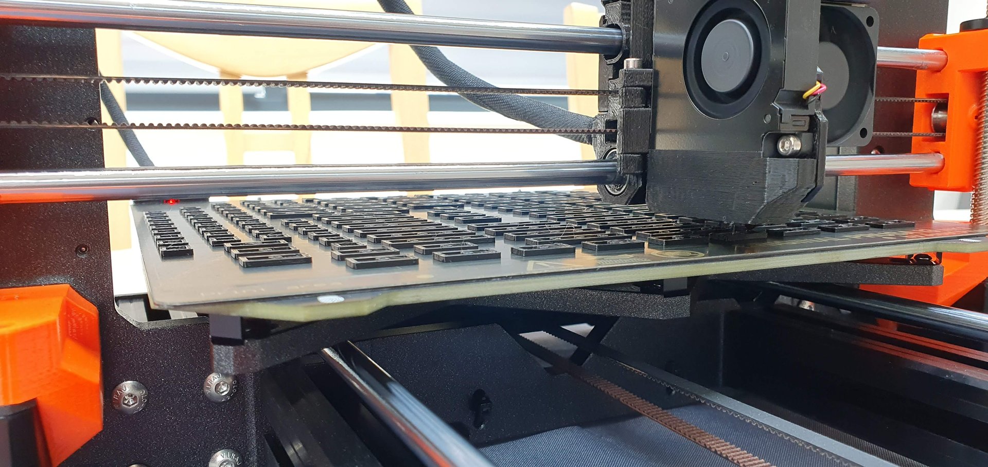

Première couche
Comme je vous l’ai expliqué lorsque j’ai parlé du capteur de force, la Prusa MK4 s’adapte automatiquement au plateau utilisé. Il est donc possible de passer d’une texture à une autre simplement en changeant de plateau. Aucun ajustement à faire, pas besoin d’indiquer à la machine quel plateau est utilisé.
Première couche sur PEI lisse avec Xmax et Ymax.
Première couche sur PEI poudré.

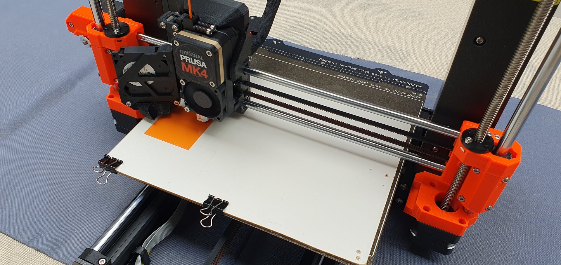

Première couche sur une planche de mélaminé (fond de placard). Ca change du classique carton que l’on trouve sur les réseaux sociaux et j’aime bien la texture.
Honnêtement, c’est une joie immense et un gain de temps inestimable d’obtenir de telles premières couches aussi simplement qu’en appuyant sur “Imprimer”.
Sur les différentes évolutions de l’i3 MK3 / MK3S / MK3S+, tout reposait sur le capteur inductif. Ce capteur a évolué avec le temps (PINDA v1, PINDA v2, SuperPINDA…) pour essayer de contrer la dérive en température inhérente à cette technologie. En conséquence, il fallait penser à ajuster des pouillèmes selon le plateau et la matière qu’on souhaitait utiliser, sous peine d’avoir une première couche un peu moins parfaite. Cette technologie ne pouvait pas non plus compenser les écarts d’épaisseur du revêtement PEI.
Avec l’utilisation du capteur de force, tous ces petits désagréments ne sont plus qu’un lointain souvenir et la première couche sort toujours impeccablement, que l’on soit sur un plateau froid ou à 120°C, que l’on utilise du PEI lisse, texturé, ou même une planche. 🙂

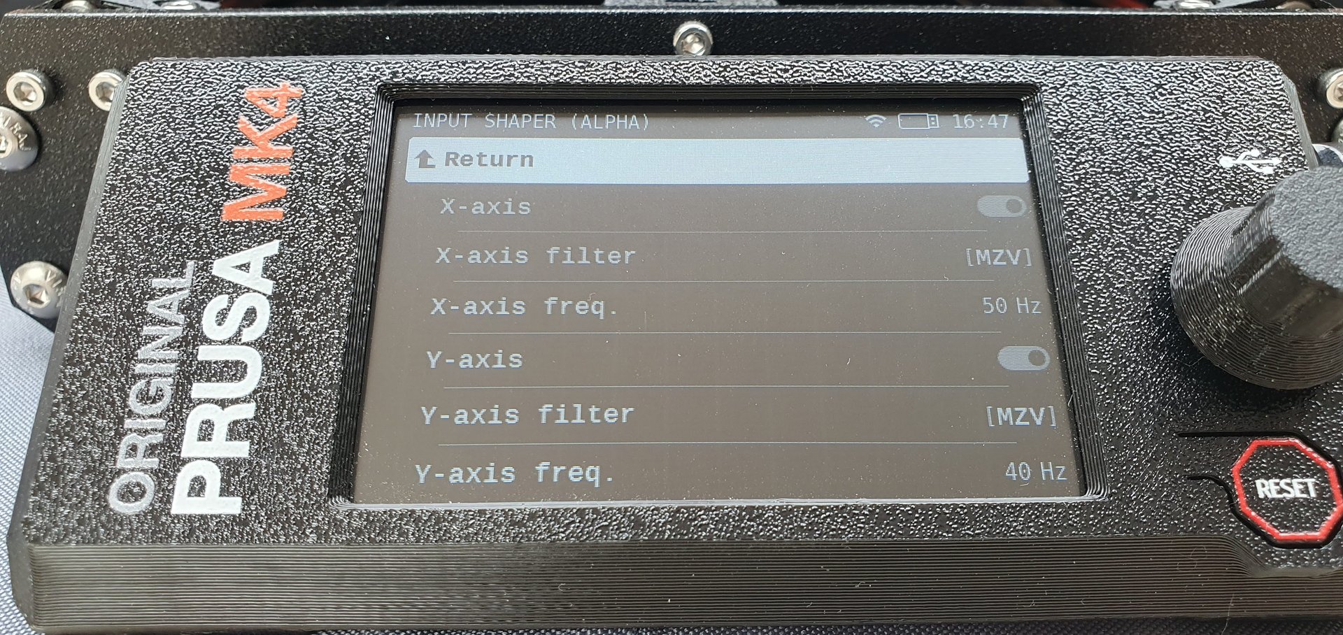

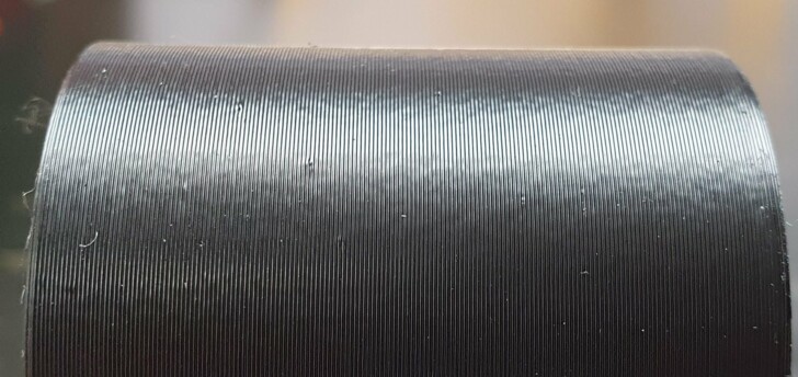

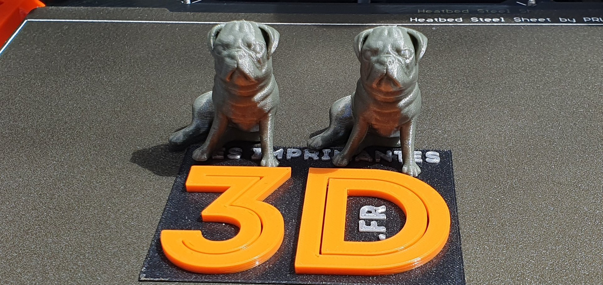

Benchy 12 min avec Input Shaper
Il ne s’agit pas d’un Benchy selon les règles du SpeedBoat mais c’est tout de même très impressionnant à voir. Pour les habitués de l’i3 MK3S+, on a l’impression que la machine est déchainée. Pour un bateau imprimé en 12 minutes, ce n’est pas parfait mais la qualité est très respectable.
Ce qui est assez surprenant, c’est que la machine ne donne pas l’impression d’être proche du déraillement, que ce soit par le bruit ou pas les vibrations. Au contraire, on sent ici tout le bénéfice des améliorations sur la structure, clairement robuste. Cela ouvre la route aux prototypage non-fonctionnel rapide.

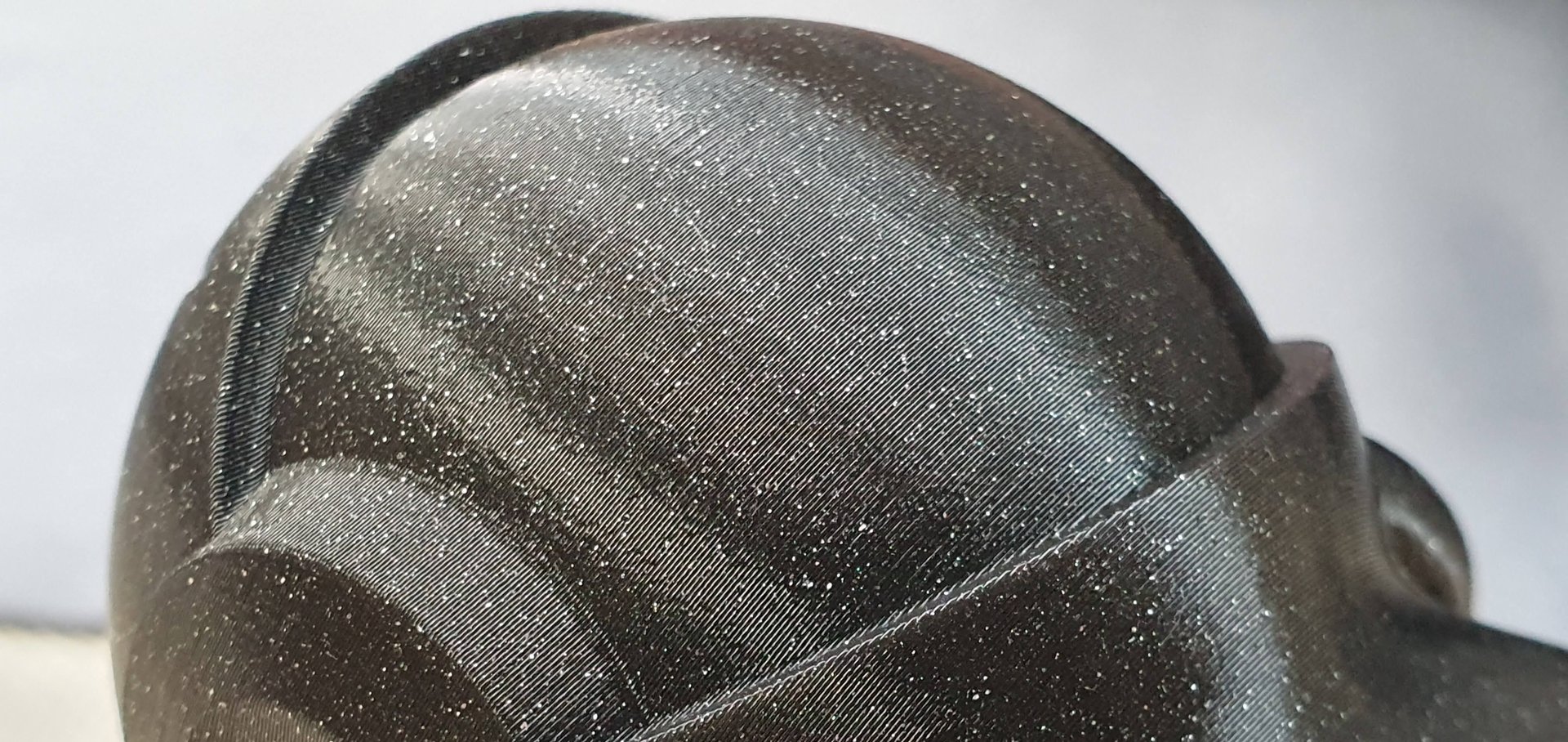

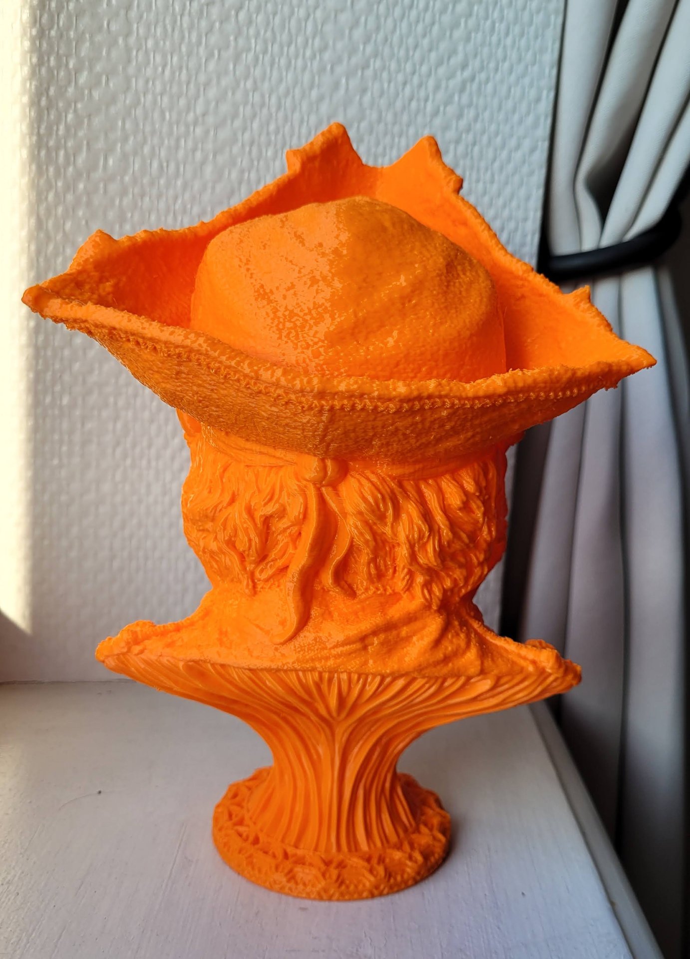

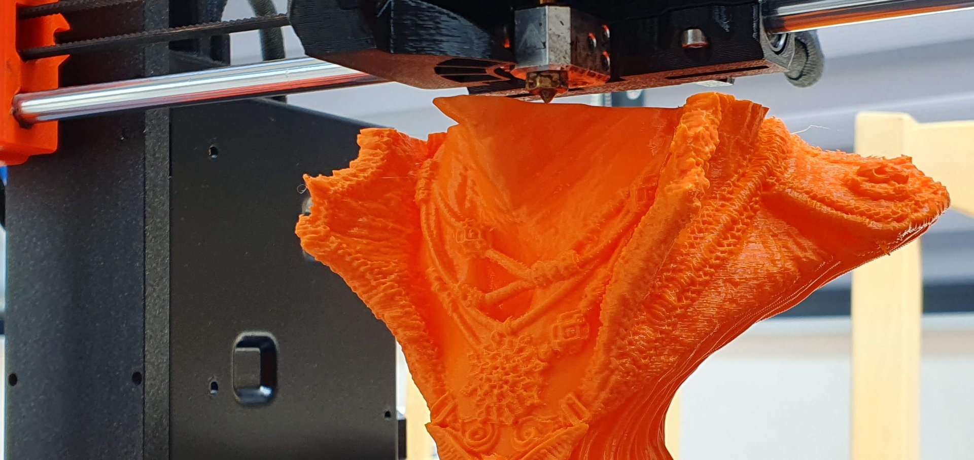

Zmax avec Input Shaper
Pour ce modèle (Salty McCreedy), l’impression en PLA de 22 cm de haut aura duré 16 heures. Le modèle étant très riche en micro-détails, la machine ne peut pas aller très vite mais malgré tout, les accélérations sont là. Le modèle sort assez rapidement, compte tenu de sa dimension. Aucun problème à déplorer, pas de décalage de couche, de sous-extrusion ou de curling. La ventilation est efficace sur les larges surplombs.

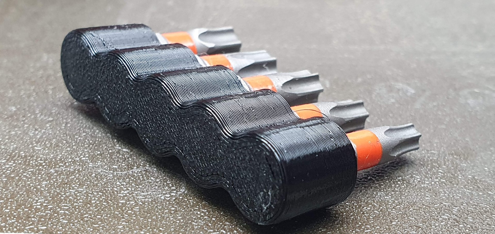

PLA

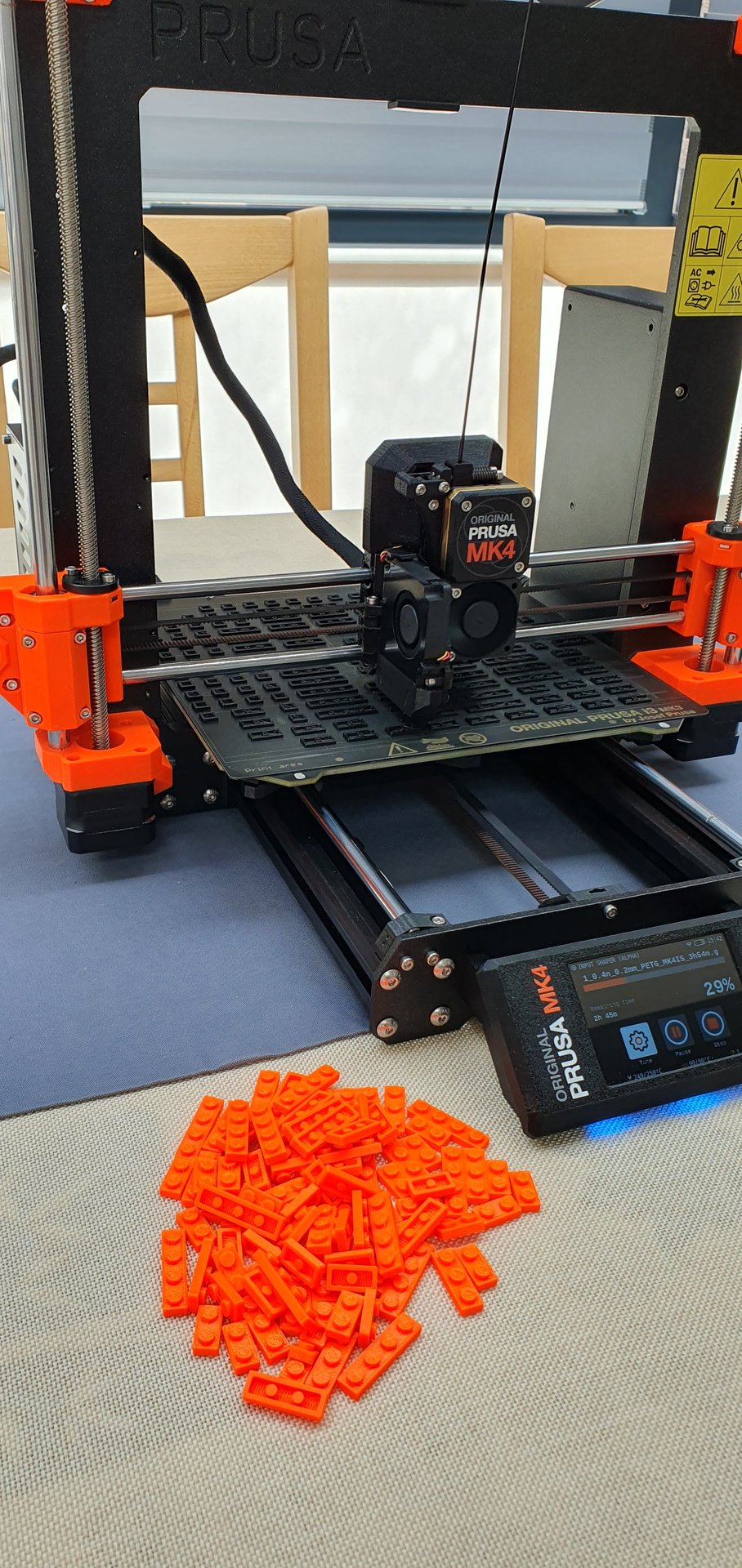

Pas de problème pour des pièces articulées en mode rapide.

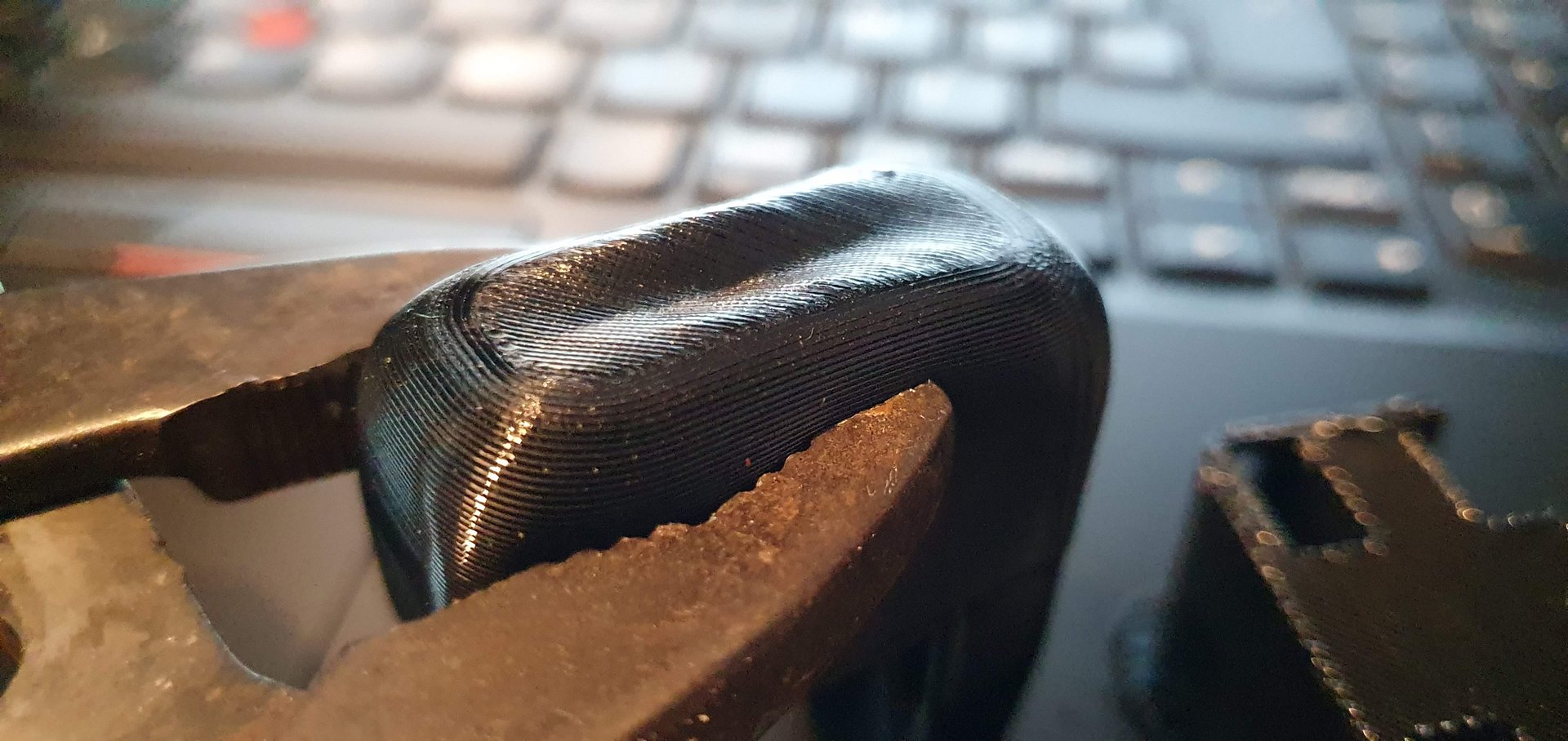

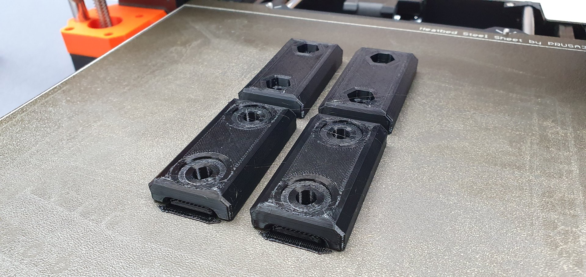

Une pièce technique renforcée, les tolérances sont parfaites, on remarque juste une variation de la brillance sur le premier centimètre, lors du changement chemin.
Idem pour une impression très rapide, avec du support. La qualité des parties supportées est assez impressionnante.

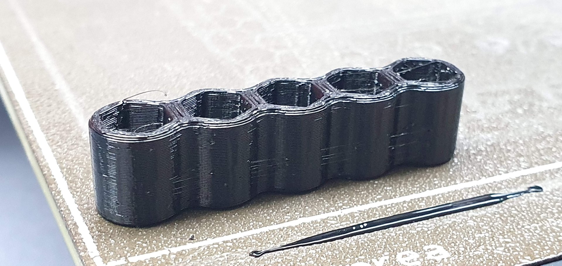

Et en vrac, quelques autres impressions en PLA, avec ou sans Input Shaper actif.
PETG
Ici, c’est un test un peu tout-en-un de PETG sur une grande surface en plein de petites pièces, tolérance pour les emboitements et le tout en mode rapide avec le profil Input Shaper. Hormis un peu de stringing dû à la température plus élevée du profil, combiné au fait que ce soit du PETG, rien à signaler.

Pour ce premier test avec du TPU, j’ai cherché à mettre en défaut le Nextruder en le saturant de retracts. Ce benchy Voronoï n’est pas forcément très joli mais la Prusa MK4 a passé le test sans encombre.
Prusa MK4 Impression TPU benchy boat voronoi
Ensuite j’ai testé une impression plus “normale”.

Ici, c’est un test combiné, du PC-ABS, à vitesse maximale avec l’Input Shaper et températures maximum de la machine, soit 290°C et 120°C.
Prusa MK4 Impression PC ABS
Pas de problème sur cette impression sans caisson mais ça reste une matière sensible au warping. Des pièces plus hautes ne passeraient probablement pas aussi bien.

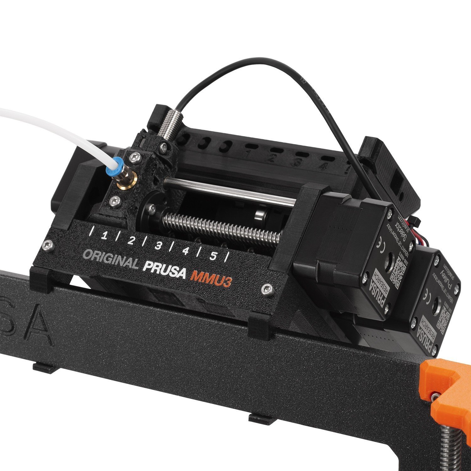

Concernant les upgrades, il y a le MMU3 (Multi Material Unit) permettant d’imprimer en plusieurs couleurs sur une même pièce, dont j’ai hâte de voir si le niveau de qualité est aussi bon que pour la Prusa MK4. En effet, la génération précédente, le MMU2, était bien moins abouti que l’imprimante. Beaucoup en sont satisfaits et d’autres l’ont simplement démonté car cela dé-fiabilisait leur machine. Pour avoir possédé le MMU1 et le MMU2, je ne peux que confirmer que ça fonctionne mais que c’est bien moins Plug and Play.
Prusa MK4 MMU3

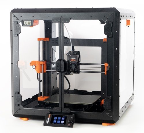

Il y a aussi la possibilité de réutiliser l’Enclosure Prusa pour mettre la machine sous caisson et faciliter l’impression de matières techniques assez sensibles.
Prusa MK4 Enclosure 1
Et la Prusa i3 MK3S+ ?
Question légitime, à laquelle je vais vous livrer mon opinion. En dépit de son âge et du retard technologique qu’elle accuse, l’Original Prusa i3 MK3S+ est encore une option valable en 2023, si vous la possédez déjà. Sous certaines conditions, en acheter une peut être intéressant, mais pas neuve à ce tarif.
Prusa i3 MK3S
Si la vitesse n’est pas un critère important, que manipuler des cartes SD ne vous rebute pas et que vous ne comptez pas changer trop souvent de matière / buse / plateau, alors l’i3 MK3S+ peut vous convenir. Elle imprime de manière fiable et peut passer les mêmes matières que la Prusa MK4.
Cependant, d’un point de vue tarif, hormis la concurrence, elle se battra contre une Prusa Mini+, plus récente, proposant des prestations différentes avec des pour et contre à peser. En revanche, une MK3S+ d’occasion est une excellente opportunité qui peut faire votre bonheur pour quelques années encore. Ces machines sont fiables et ne se trouvent que rarement en seconde main, sauf lors de la sortie d’un nouveau modèle. Attention tout de même aux clones.
Mais ne vous méprenez pas, la Prusa MK4 est bien au dessus de son aînée, en tout points.
