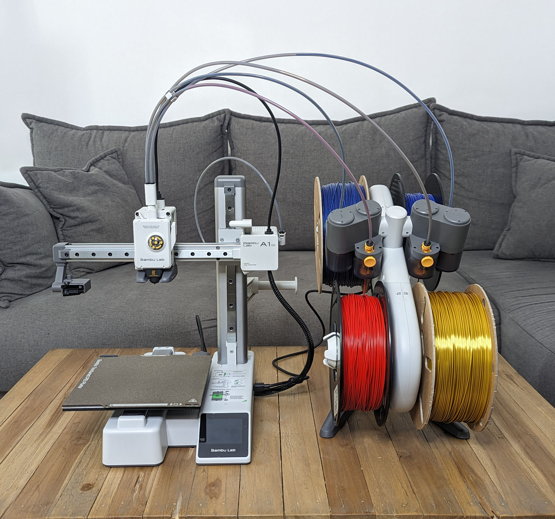

Un AMS Lite
La A1 mini peut elle aussi imprimer avec plusieurs filaments, jusqu’à 4 lorsqu’elle est connectée à l’AMS Lite (contre 16 pour les séries X1 et P1 avec l’AMS “classique”). Cet accessoire est désormais ouvert, les filaments ne sont donc plus protégés de l’humidité. En revanche, il offre une plus large compatibilité avec les différents types de bobines, tant par leur matière (plastique ou carton) que par leurs diamètres (internes et externes). Le cheminement du filament est aussi plus court et moins complexe, limitant ainsi les risques de blocage durant l’entrainement et réduisant le temps de changement d’un filament à l’autre.
Sur la photo ci-dessus, vous pouvez voir que l’AMS Lite supporte les grosses bobines cartonnées de PLA Glitter (pailleté) bleu océan (fiche) et PLA Silk (satiné) gold (fiche).

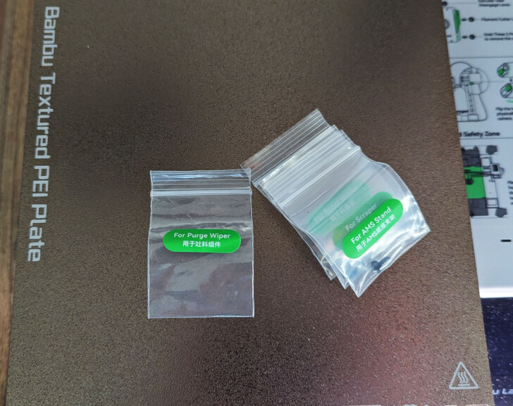

Niveau accessoires et pièces de rechange c’est encore une fois complet même si on se limite à un petit échantillon de PLA Basic et non à une bobine complète. Dans la jolie petite boite très pratique, on retrouve :
![packaging bambulab a1 mini combo](https://www.lesimprimantes3d.fr/wp-content/uploads/2023/10/packaging-bambulab-a1-mini-combo-728x559.jpg)
![accessoires a1 mini](https://www.lesimprimantes3d.fr/wp-content/uploads/2023/10/accessoires-a1-mini-728x535.jpg)
- la visserie dans différents sachets étiquetés
- la glissière du support de bobine amovible (sans outil)
- de l’huile lubrifiante

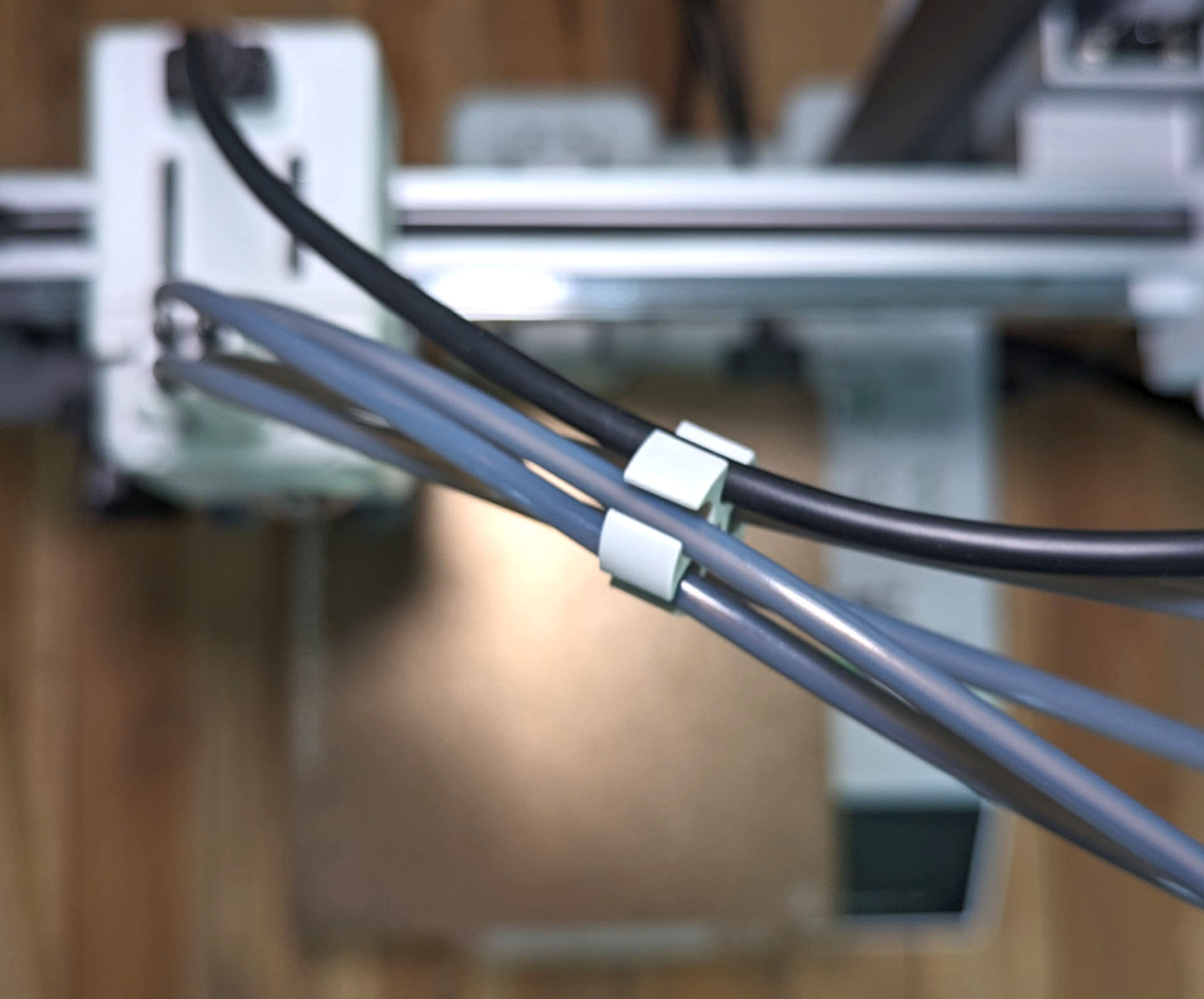

- le mainteneur de tubes PTFE
- un nettoyeur de buse en caoutchouc de rechange
- un purgeur de buse de rechange
- une aiguille à découcher les buses
- des clés Allen avec manche “ergonomique”

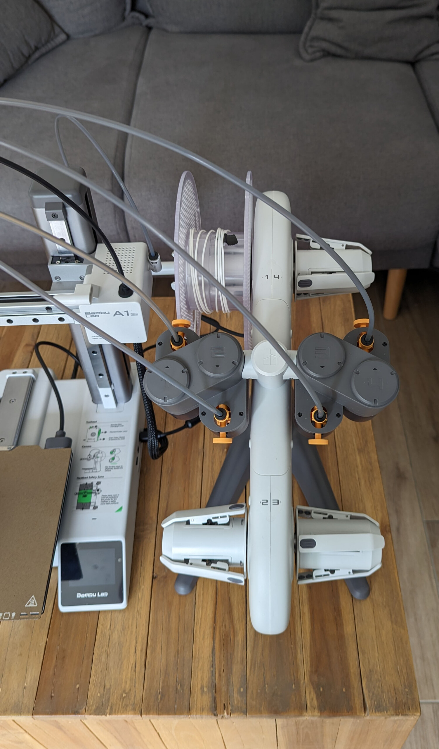

![test Bambu Lab A1 mini Combo AMS Lite](https://www.lesimprimantes3d.fr/wp-content/uploads/2023/10/Montage-AMS-Lite-tuto-001-728x1240.jpg)
![Montage AMS Lite tuto 003](https://www.lesimprimantes3d.fr/wp-content/uploads/2023/10/Montage-AMS-Lite-tuto-003-728x1294.jpg)
![Montage AMS Lite tuto 002](https://www.lesimprimantes3d.fr/wp-content/uploads/2023/10/Montage-AMS-Lite-tuto-002-728x1294.jpg)
Le montage de l’AMS Lite est lui aussi extrêmement simple. Il faut fixer les quatre “grapins” qui servent de support de bobine selon un code couleur, visser quatre vis pour fixer le pied et connecter les quatre tubes PTFE en prenant les deux plus longs pour les bobines les plus éloignées de l’imprimante. Il y a aussi un tube à installer pour la bobine externe.
Pour passer de la bobine externe à l’AMS (Lite), et vice versa, il est recommandé d’imprimer ce petit outil afin de déconnecter un des tubes de la tête d’impression sans forcer sur cette dernière (et par conséquent sur l’axe X).

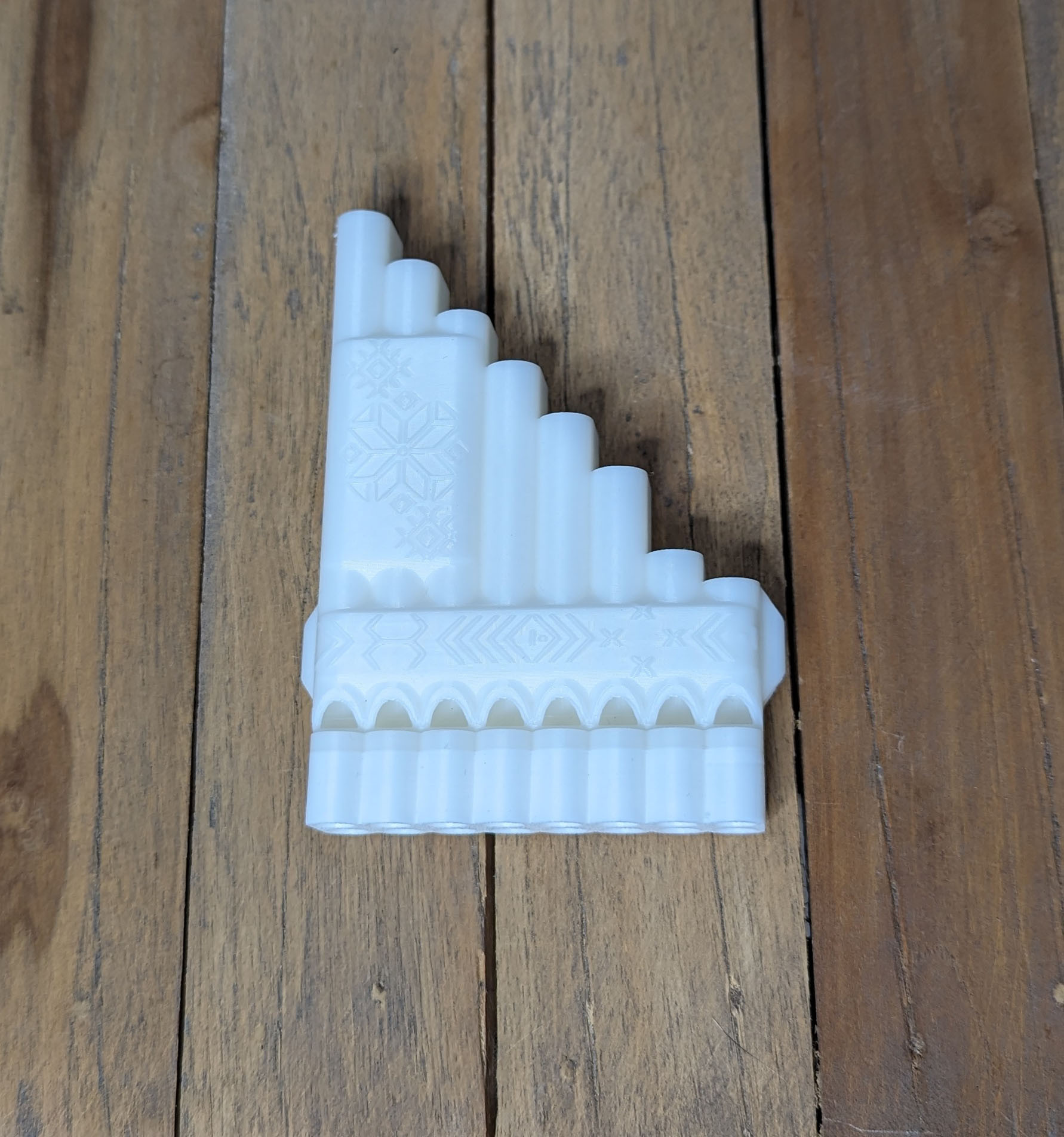

Cette flute de pan fabriquée en 3 heures et 24 minutes est sublime. Les couches sont quasiment invisibles, ce qui la rend parfaitement lisse, avec des gravures pleines de petits détails sans aucun défaut. Et en plus, elle fonctionne : je ne saurais cependant pas vous dire si les notes sont justes !

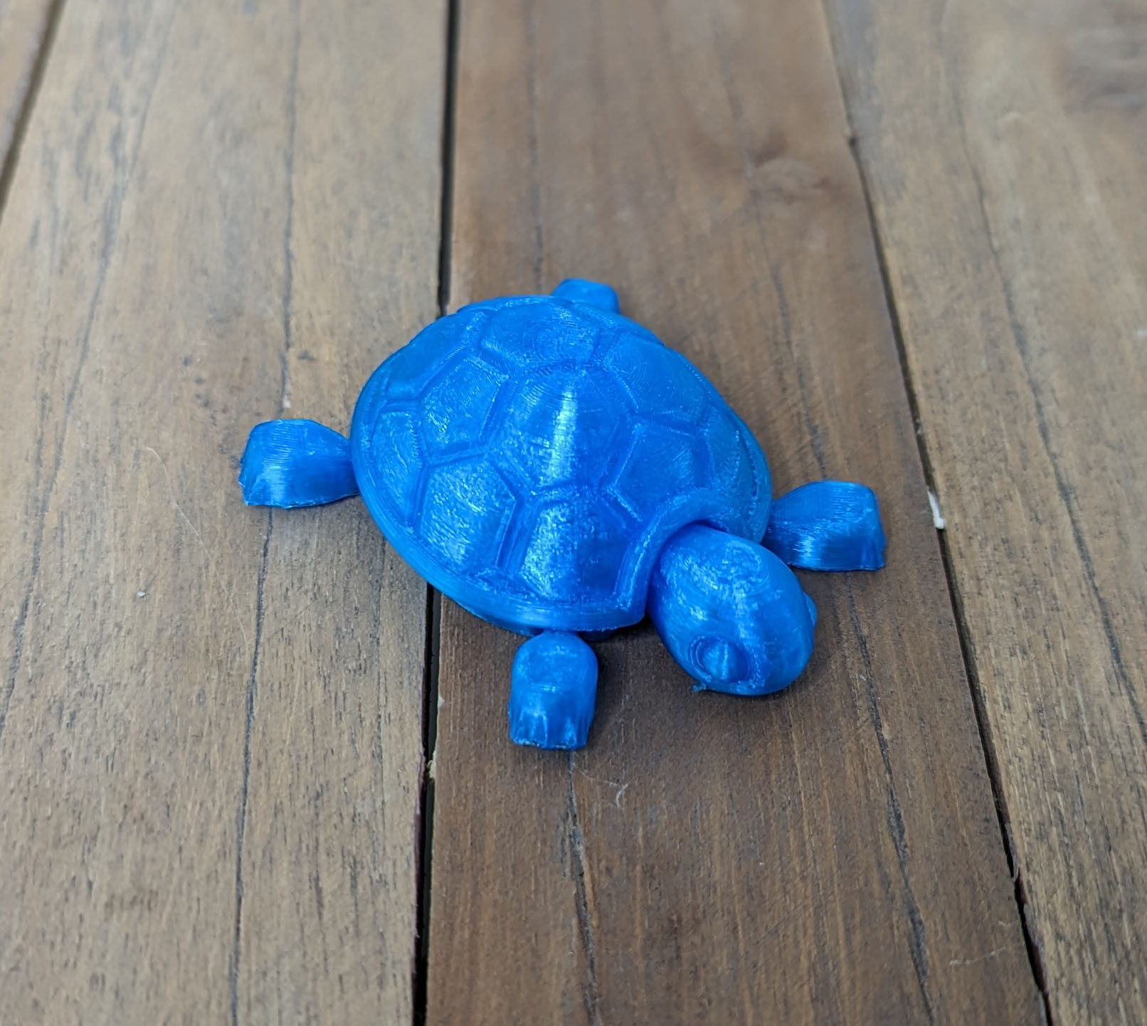

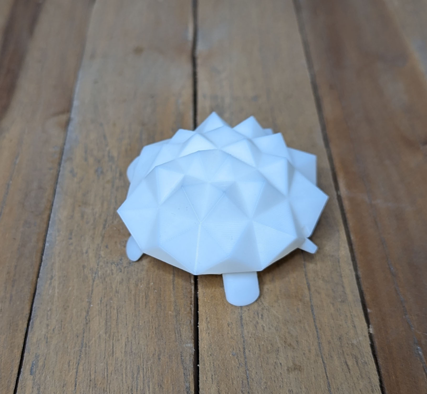

Cette tortue articulée est elle aussi de très bonne qualité, sans aucun défaut majeur apparent, même sur les pièces à emboiter.

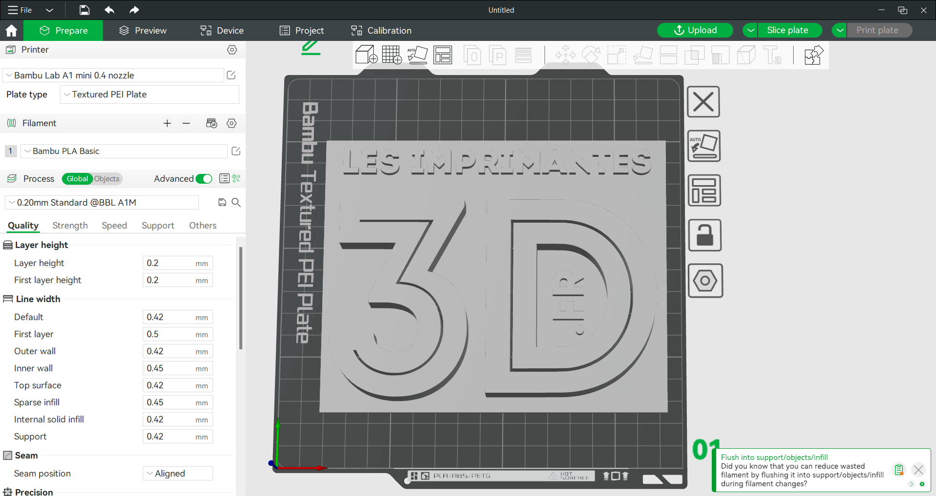

Pour les prints suivants, j’ai utilisé le slicer préconisé et surtout développé par BambuLab, à savoir Bambu Studio et ses profils (filament et qualité) par défaut. Pour plus de détails, je vous invite à lire ce chapitre du test de la X1C et celui-ci dans le test de la P1P. Basé sur Prusa Slicer (lui-même issu de Slic3r), auquel il apporte (entre autres) des fonctionnalités propres aux imprimantes 3D Bambu Lab telles que le contrôle à distance, il est à la fois simple et efficace, c’est l’ADN de la marque.

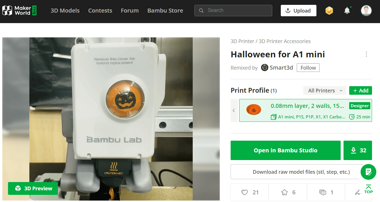

Il est également possible de piloter et surveiller la Bambu Lab A1 mini depuis un smartphone ou une tablette via l’application Bambu Handy qui envoie des notifications en cas de problème. Depuis l’ouverture de la plateforme MakerWorld, on peut même lancer une impression directement depuis son smartphone en quelques clics, sans avoir quoi que ce soit à paramétrer.
![accueil bambu handy a1 mini](https://www.lesimprimantes3d.fr/wp-content/uploads/2023/10/accueil-bambu-handy-a1-mini-728x1618.png)
![clic 2 print bambu lab a1 mini](https://www.lesimprimantes3d.fr/wp-content/uploads/2023/10/clic-2-print-bambu-lab-a1-mini-728x1618.png)
![test bambu handy avec makerworld](https://www.lesimprimantes3d.fr/wp-content/uploads/2023/10/test-bambu-handy-avec-makerworld-728x1618.png)
A noter que MakerWorld est aussi intégré à Bambu Studio et qu’on peut directement ouvrir un modèle depuis le site web, sans passer par le téléchargement d’un fichier :

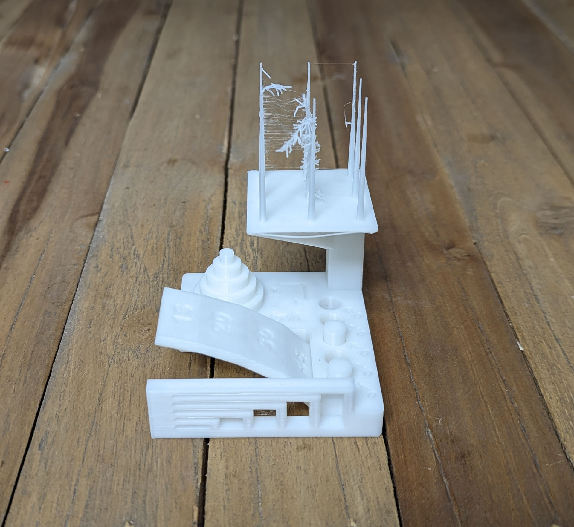

J’ai imprimé un premier Torture Test de KickStarter et AutoDesk en activant la fonction timelapse qui va “garer” la tête d’impression en bout d’axe pour prendre une photo à chaque couche. Malheureusement, en plus d’augmenter la durée du print de quelques minutes (pour un peu plus de 2 heures au final), cela a posé quelques soucis d’impression au niveau des pics :

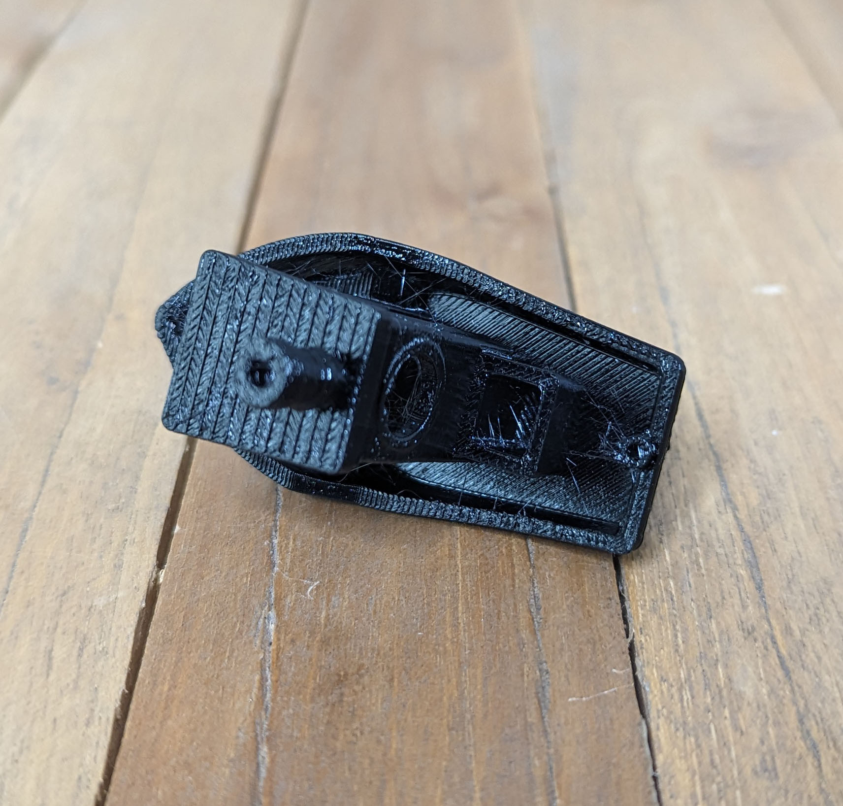

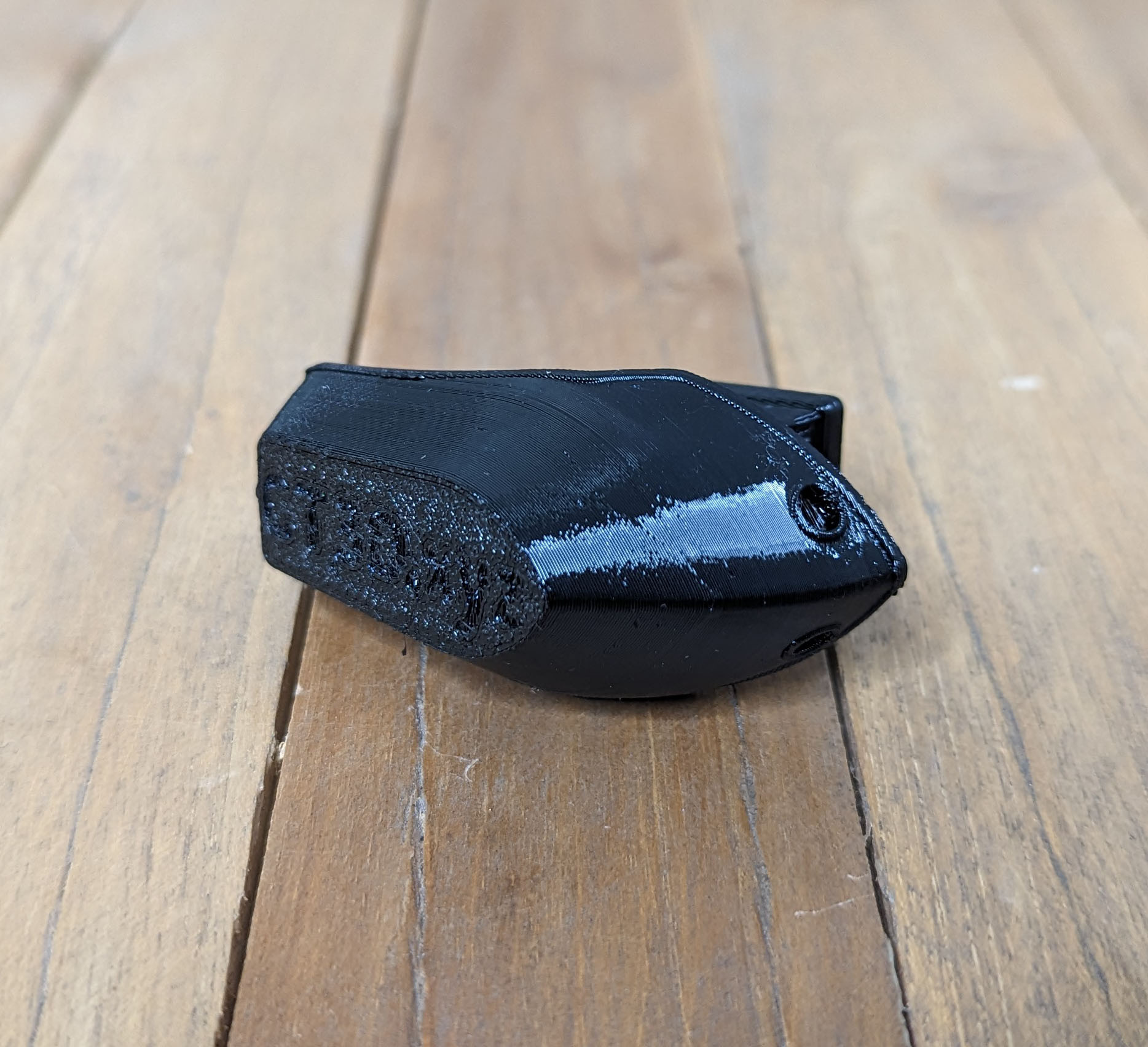

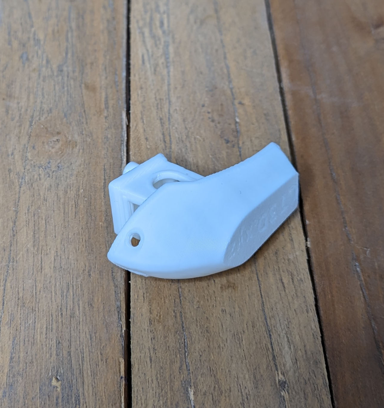

J’ai ensuite imprimé le Print in Place Helicopter en seulement 51 minutes :
![A1 mini Print in Place Helicopter 001](https://www.lesimprimantes3d.fr/wp-content/uploads/2023/10/A1-mini-Print-in-Place-Helicopter-001-728x654.jpg)
![A1 mini Print in Place Helicopter 002](https://www.lesimprimantes3d.fr/wp-content/uploads/2023/10/A1-mini-Print-in-Place-Helicopter-002-728x672.jpg)
![A1 mini Print in Place Helicopter 003](https://www.lesimprimantes3d.fr/wp-content/uploads/2023/10/A1-mini-Print-in-Place-Helicopter-003-728x661.jpg)
![A1 mini Print in Place Helicopter 004](https://www.lesimprimantes3d.fr/wp-content/uploads/2023/10/A1-mini-Print-in-Place-Helicopter-004-728x669.jpg)
Cet hélico est très propre. On pourrait croire que les parties dans le vide ont été faites avec des supports. Les arrondis sont des plus lisses et bien évidemment, l’hélice tourne !

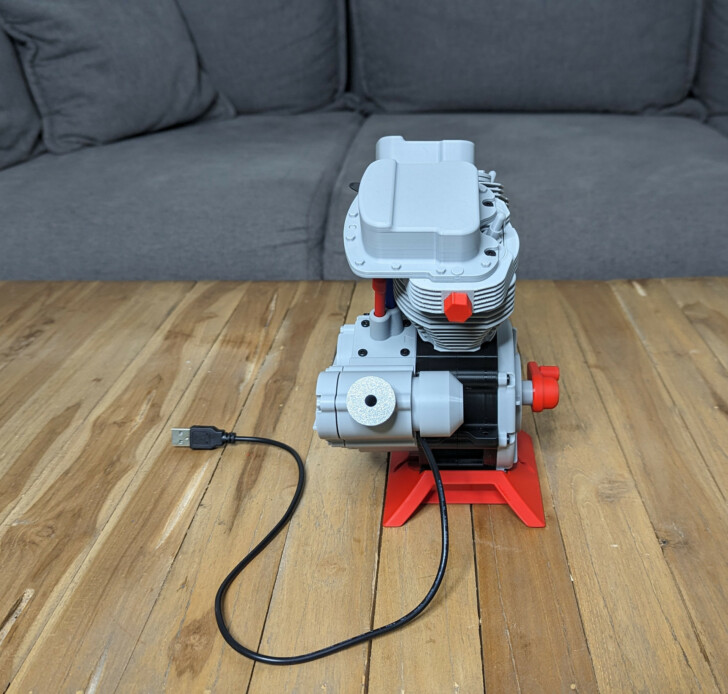

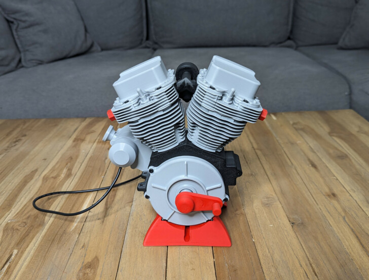

La Mystery Box moteur
Le clou du spectacle, le moteur bicylindres imprimé en 3D et fonctionnel grâce à la manivelle ou au moteur électrique du kit d’accessoires :
Comme je l’expliquais plus haut, vous pouvez imprimer ce moteur avec n’importe quelle imprimante 3D. Cependant, avec Bambu Lab, il suffit d’ouvrir le projet dans Bambu Studio et d’imprimer “plate” par “plate” sans avoir à régler quoi que ce soit, juste patienter une bonne vingtaine d’heures au total :
![makerworld mystery box 005](https://www.lesimprimantes3d.fr/wp-content/uploads/2023/10/makerworld-mystery-box-005-728x348.jpg)
![BBL A1 moteur slicer](https://www.lesimprimantes3d.fr/wp-content/uploads/2023/10/BBL-A1-moteur-slicer-728x407.jpg)
Prévoyez aussi un peu de temps et de patience pour l’assemblage, en suivant la vidéo de montage proposée par le constructeur qui pense toujours à tout :
Logo Lesimprimante3D.fr en trois couleurs
Fond blanc ou fond noir, notre logo du site rend très bien grâce au mélange des couleurs de l’AMS lite de la A1 mini. Importation du fichier STL dans Bambu Studio, un coup de “peinture” sur les différents éléments et le résultat est vraiment chouette !
Filaments utilisés : PLA mat blanc, PLA basique noir et PLA mat orange.
Impression en PETG
Période de Halloween oblige, j’ai imprimé ce fantôme pour tester les réglages par défaut du PETG (MaterialZ bleu transparent de chez CompoZan) avec la A1 mini :
![fantome halloween imprime en 3D 001](https://www.lesimprimantes3d.fr/wp-content/uploads/2023/10/fantome-halloween-imprime-en-3D-001-728x757.jpg)
![fantome halloween imprime en 3D 002](https://www.lesimprimantes3d.fr/wp-content/uploads/2023/10/fantome-halloween-imprime-en-3D-002-728x707.jpg)
![fantome halloween imprime en 3D 003](https://www.lesimprimantes3d.fr/wp-content/uploads/2023/10/fantome-halloween-imprime-en-3D-003-728x743.jpg)
![fantome halloween imprime en 3D 004](https://www.lesimprimantes3d.fr/wp-content/uploads/2023/10/fantome-halloween-imprime-en-3D-004-728x727.jpg)
Mis à part une “couture” (aussi appelée “cicatrice”) de changement de couche plutôt prononcé au dos du spectre, cette impression en PETG qui aura duré tout de même 2h40 est très bonne, même au niveau des bras dans le vide sans support.

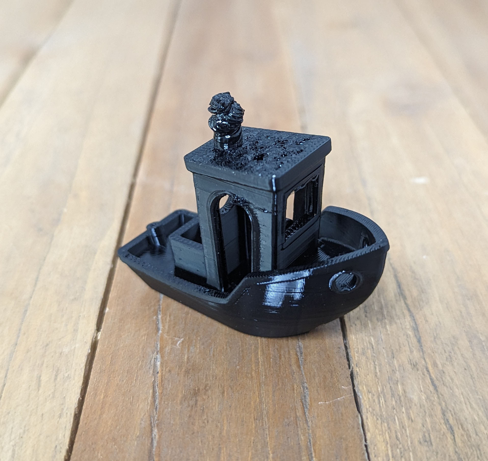

Pour le test du TPU, j’ai pris du SainSmart avec profil “TPU générique” pour imprimer le benchy en 1h30 :
![Test TPU Settings Bambu Lab A1 mini AMS Lite 007](https://www.lesimprimantes3d.fr/wp-content/uploads/2023/10/Test-TPU-Settings-Bambu-Lab-A1-mini-AMS-Lite-007-728x658.jpg)
![Test TPU Settings Bambu Lab A1 mini AMS Lite 008](https://www.lesimprimantes3d.fr/wp-content/uploads/2023/10/Test-TPU-Settings-Bambu-Lab-A1-mini-AMS-Lite-008-728x593.jpg)
![Test TPU Settings Bambu Lab A1 mini AMS Lite 005](https://www.lesimprimantes3d.fr/wp-content/uploads/2023/10/Test-TPU-Settings-Bambu-Lab-A1-mini-AMS-Lite-005-728x688.jpg)
![Test TPU Settings Bambu Lab A1 mini AMS Lite 006](https://www.lesimprimantes3d.fr/wp-content/uploads/2023/10/Test-TPU-Settings-Bambu-Lab-A1-mini-AMS-Lite-006-728x669.jpg)

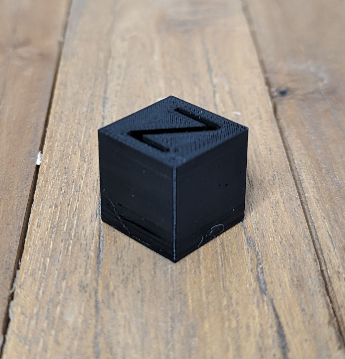

Avec ce même profil, j’ai imprimé un cube de calibration en 44 minutes :
![A1 Mini TPU Calibration Cube 006](https://www.lesimprimantes3d.fr/wp-content/uploads/2023/10/A1-Mini-TPU-Calibration-Cube-006-728x818.jpg)
![A1 Mini TPU Calibration Cube 007](https://www.lesimprimantes3d.fr/wp-content/uploads/2023/10/A1-Mini-TPU-Calibration-Cube-007-728x827.jpg)
![A1 Mini TPU Calibration Cube 008](https://www.lesimprimantes3d.fr/wp-content/uploads/2023/10/A1-Mini-TPU-Calibration-Cube-008-728x759.jpg)
![A1 Mini TPU Calibration Cube 009](https://www.lesimprimantes3d.fr/wp-content/uploads/2023/10/A1-Mini-TPU-Calibration-Cube-009-728x695.jpg)
Dans les deux cas, entre sous-extrusion et couches trop rapides (sur la cheminée du bateau par exemple), le résultat est loin d’être parfait. Du coup, j’ai utilisé mes réglages personnels (bien plus conservateurs en terme de vitesse) pour refaire les mêmes objets :

Le cube a été imprimé à la même vitesse et affiche une très bonne qualité. Le Benchy est quant à lui passé à 2h20 pour un résultat pas encore parfait, avec du stringing en plus… Il faudrait faire d’autres tests avec différents réglages pour trouver un profil entre les deux (celui de Bambu et le mien).

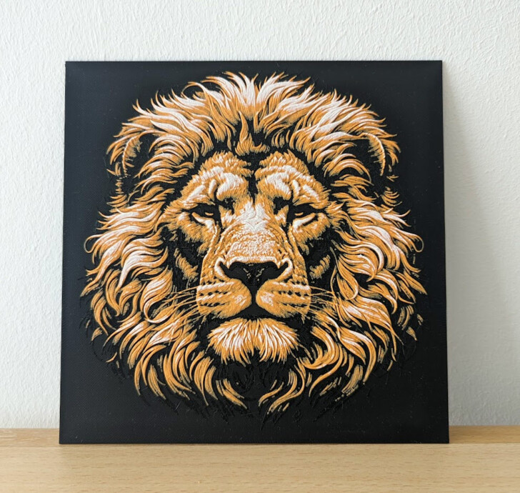

Bambu Lab A1 mini + AMS + HueForge
La combinaison de l’imprimante avec son AMS et HueForge est idéale. Rien de plus simple que de sélectionner un modèle 3D disponible dans MakerWorld (mot clé “hueforge”) et de le faire imprimer par la BambuLab. Le “remap” des couleurs sera sûrement nécessaire pour correspondre aux bobines que vous possédez mais la simplicité d’utilisation depuis Bambu Handy est déconcertante.

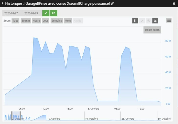

Consommation électrique
La consommation électrique de la A1 mini à l’arrêt avoisine 5W. Elle approche des 100W au démarrage (le temps de chauffer le lit et la buse) et se stabilise autour de 60W pendant l’impression.
Avec un coût du kilowatt-heure arrondi à 0,22€ TTC et une consommation moyenne de 0,06 kWh, cela représente environ 30 centimes pour 24 heures d’impression. Pour ceux qui font de la vente d’objets imprimés en 3D, la Bambu Lab A1 mini ne va clairement pas grever leur chiffre d’affaires.

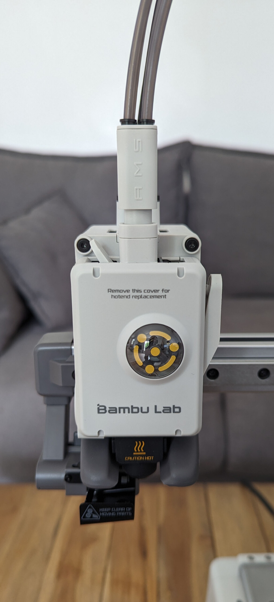

L’imprimante 3D Bambu Lab A1 mini est terriblement efficace sortie de boite. Les makers l’utilisant avec l’AMS Lite lui imprimeront tout de même très certainement une “poubelle” pour récupérer les déchets de purge :
Les plus geeks s’amuseront à personnaliser le hublot de cet extrudeur diablement efficace :
