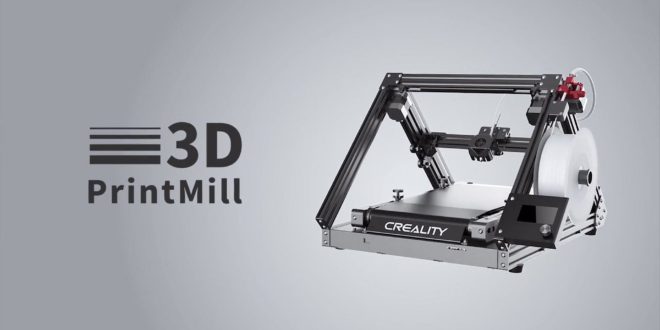

La structure CoreXY inclinée à 45° de la 3DPrintMill permet à la fois stabilité, vitesse et précision des impressions 3D.

Le principal avantage de cette imprimante est son volume d’impression illimité sur un axe. Si l’axe X plafonne à 200 mm, l’axe Y ne propose que 170 mm au maximum. Mais c’est bien sûr le Z qui mettra tout le monde d’accord puisque cet axe n’a pas de limite en soi. Le volume maximal d’impression est ainsi de 200 x 170 mm x infini.
