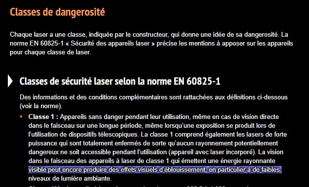

Note sur la classe du laser (classe 1), extrait du dossier de l’INRS concernant les rayonnements optiques :
classe1
C’est donc un laser utilisable sans devoir porter de lunettes de protection, contrairement aux précédents lasers ouverts que j’avais testés (classe 4) : Sculpfun S9 et S10.

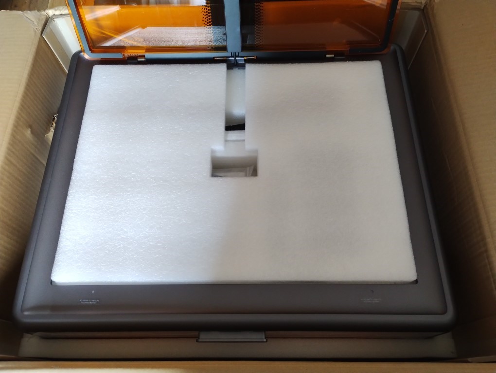

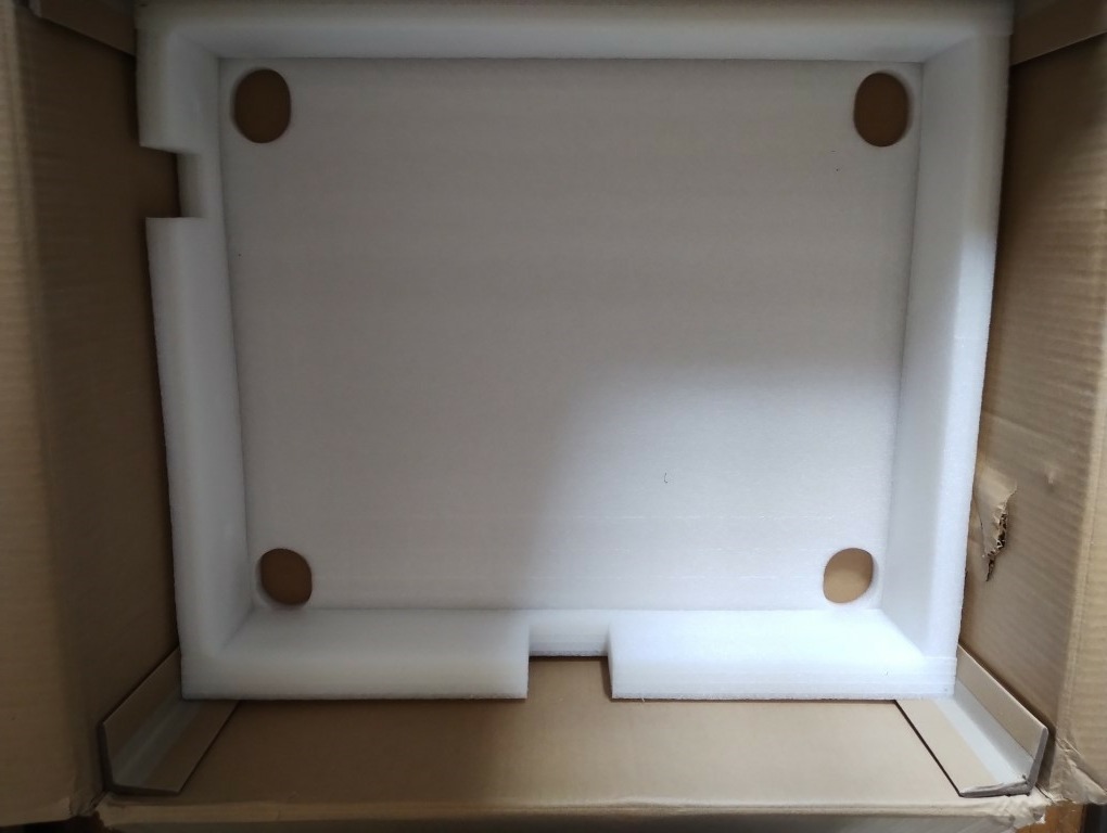

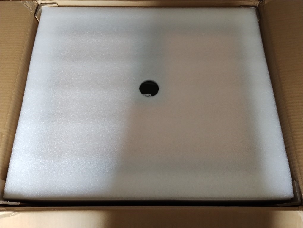

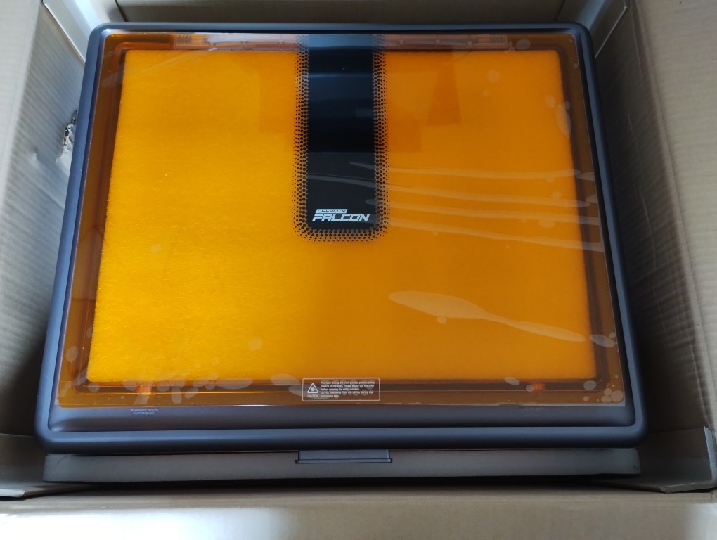

Comme à l’accoutumée avec des matériels provenant de contrées lointaines, le contenu du colis est bien protégé avec des mousses, des cartons de renfort au-dessus et à chaque coin.
Creality propose une vidéo de déballage du colis :

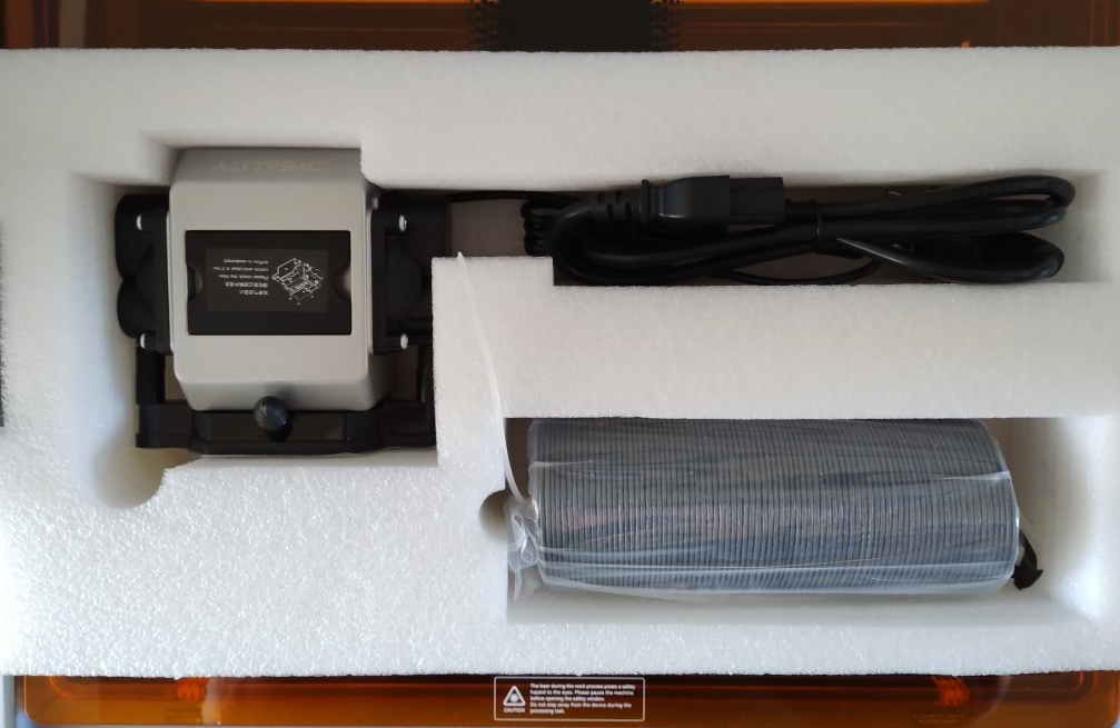

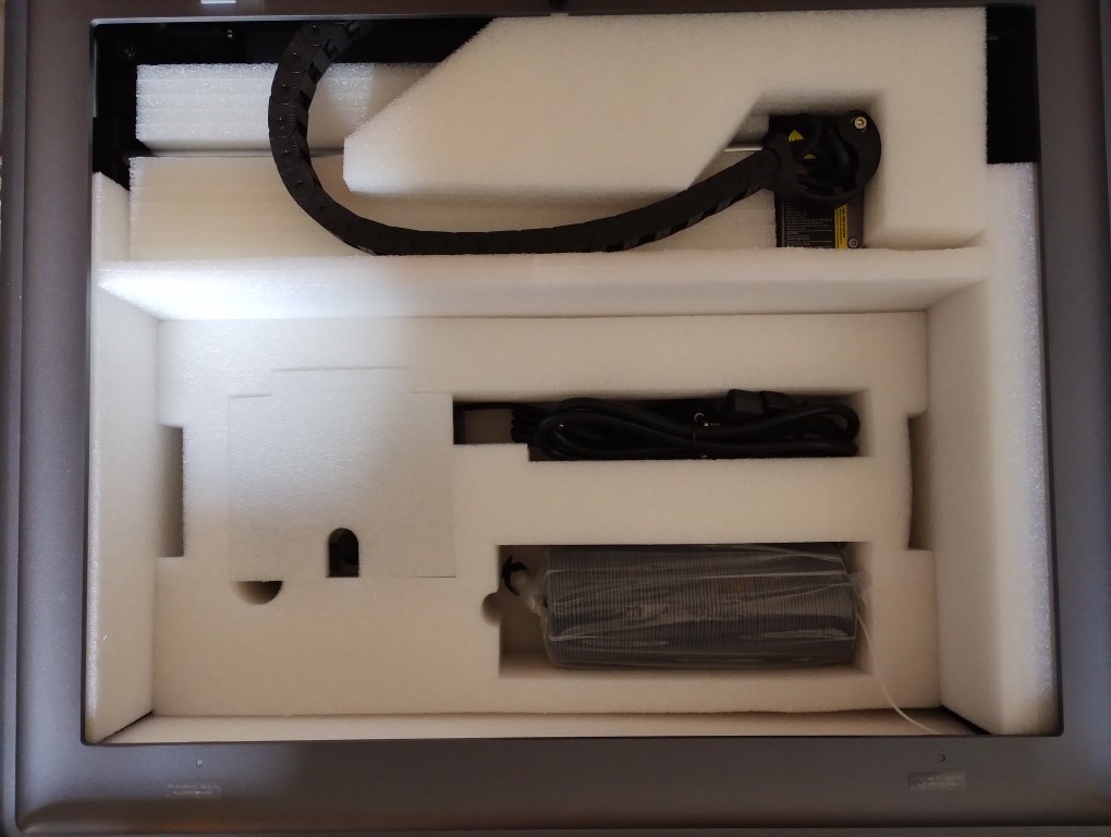

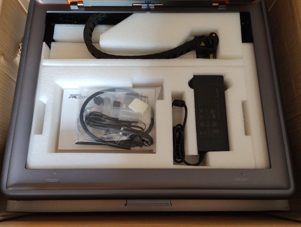

Une fois le laser sorti de son emballage, on accède aux accessoires en ouvrant le capot supérieur, eux-mêmes protégés par des mousses intermédiaires empilées qu’il suffit d’extraire au fur et à mesure.

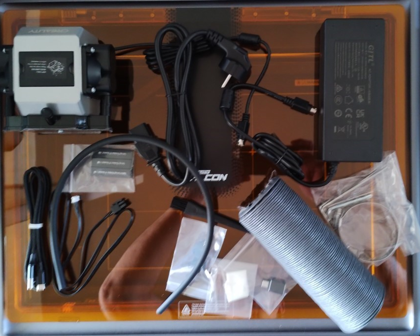

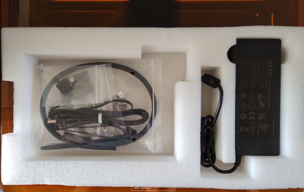

Les accessoires livrés :
  • boitier d’alimentation électrique (100/240 V, sortie 24 V 5A) et son cordon d’alimentation,
  • manuel papier en plusieurs langues
  • pochette contenant :
    • tube en silicone pour la pompe à air
    • bloc de réglage de la focale du laser
    • câble USB-A / USB-C
    • adaptateur USB-A femelle / USB-C mâle
    • câble de connexion pour un accessoire rotatif
    • clés de sécurité (2x)
    • pince brucelles en plastique
    • pinceau antistatique
    • tissu de nettoyage
    • lentille de protection
    • jeu de clés Allen (1.5, 2.0, 2.5) + clé vis cruciforme
    • collier de serrage
  • tube d’évacuation air vicié (diamètre interne 65 mm, longueur 2 m déployé)
  • pompe à air
  • planche d’échantillon de bois contreplaqué de tilleul (300 x 300 x 3 mm)
  • carte de reconnaissance automatique du matériau (tilleul, basswood)
  • carte de calibration de la caméra
À noter qu’aucun support de stockage n’est livré. Pas de clé USB. Il faudra se référer au manuel papier fourni ou au Wiki pour compléter l’installation.

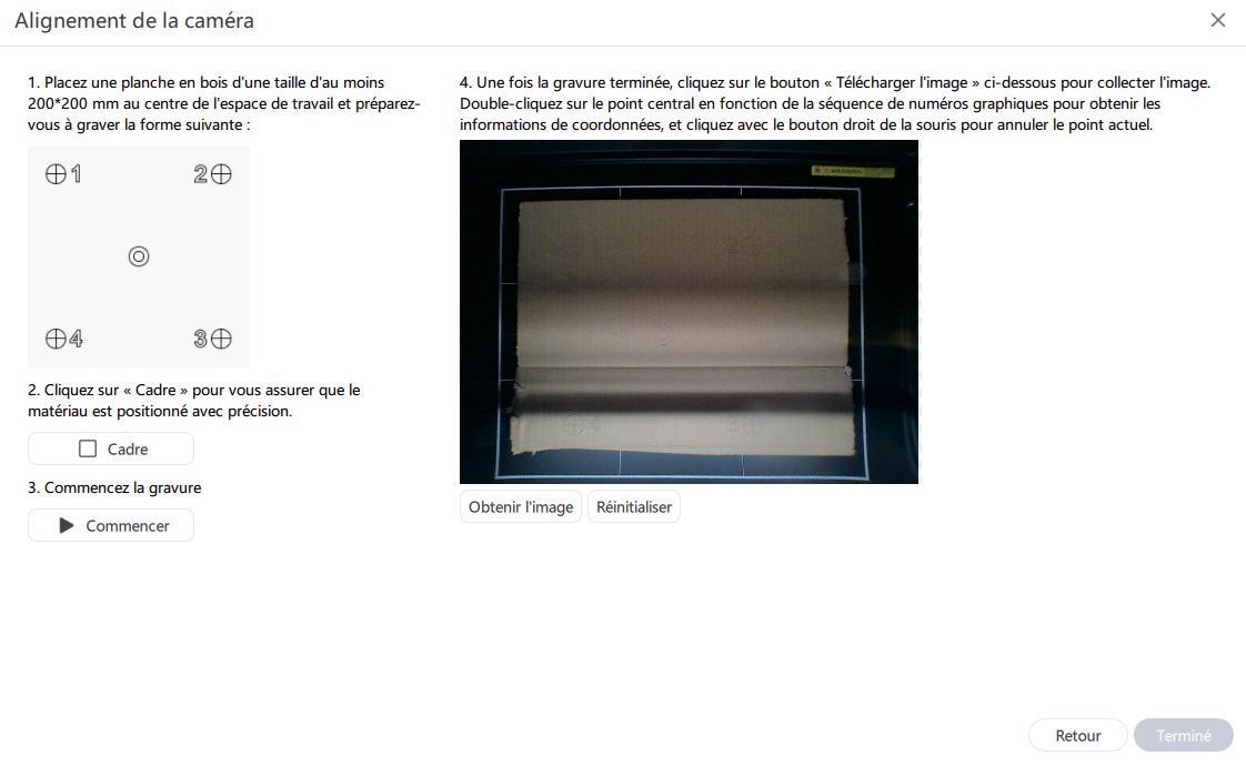

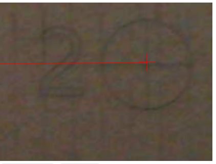

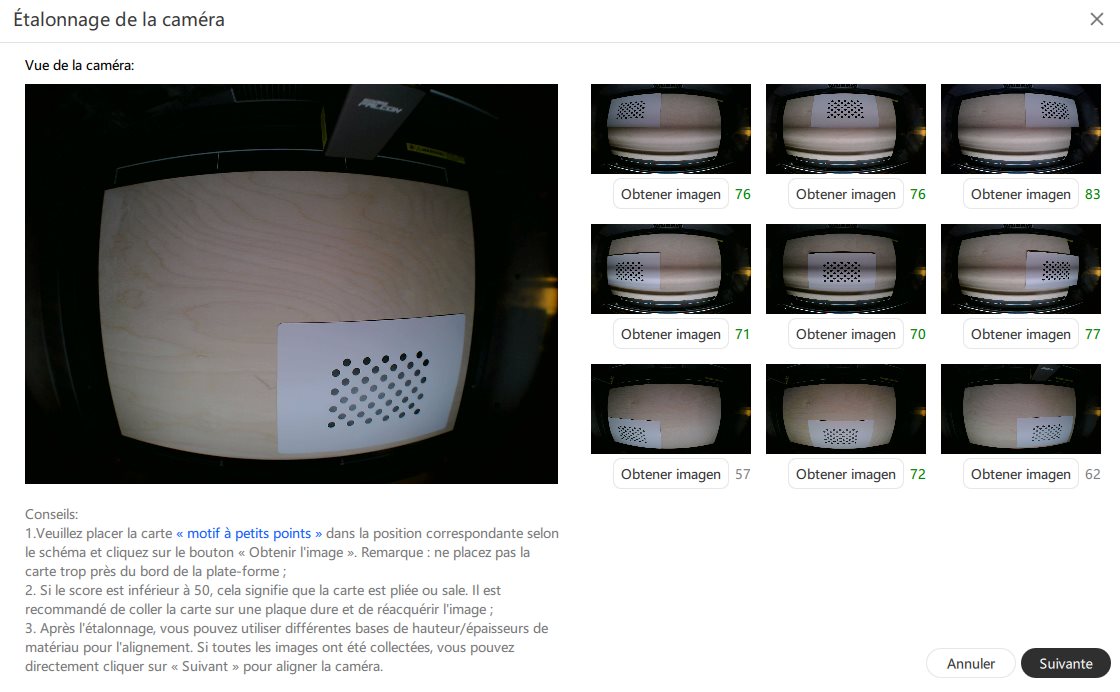

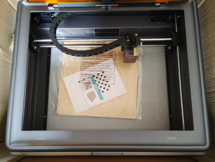

Calibration de la caméra et reconnaissance des matériaux
L’image de calibration de la caméra est la même que celle à utiliser avec le logiciel LightBurn (voir ici).
CalibrationCircles

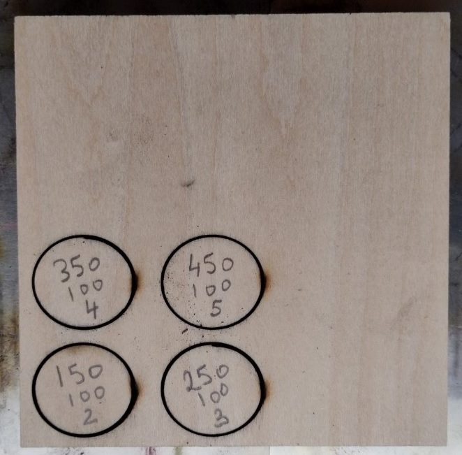

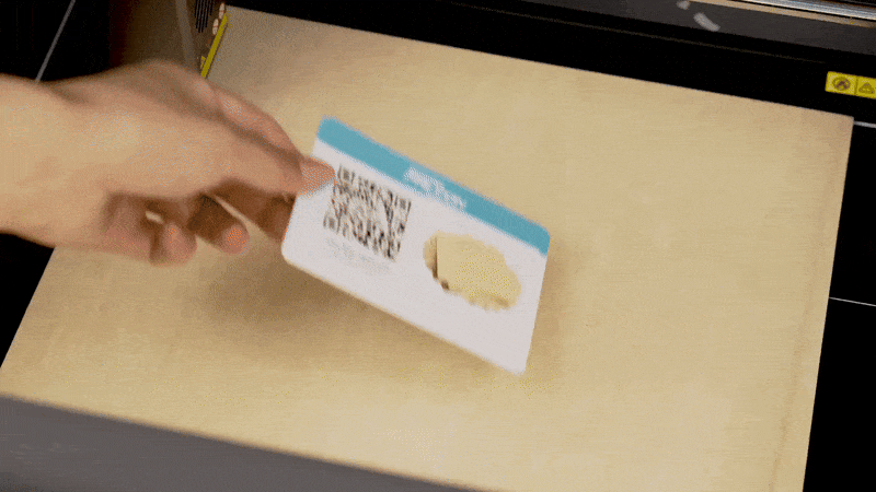

Avec l’échantillon de bois livré (contreplaqué de tilleul) se trouve cette carte :
carte materiau
Le QR code est utilisé par la caméra interne pour communiquer avec le logiciel Creality Falcon Design Space et lui transmettre les paramètres de découpe / gravure du matériau. En utilisant l’application d’appareil photo du smartphone, cela renvoie vers une page affichant pour chaque puissance de laser, les paramètres de gravure / découpe ainsi que le QR code au format image (on pourra donc se faire ses propres cartes avec des paramètres personnalisés).

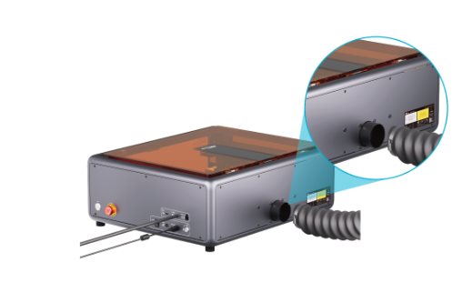

  • Installer le tube d’évacuation des fumées (l’autre extrémité sort sur l’extérieur ou est reliée à un système de filtration d’air)

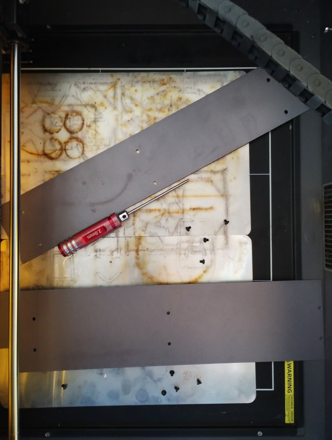

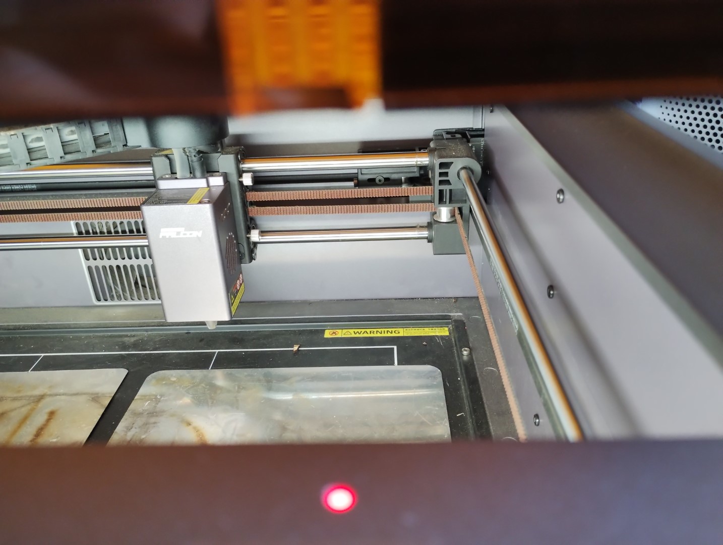

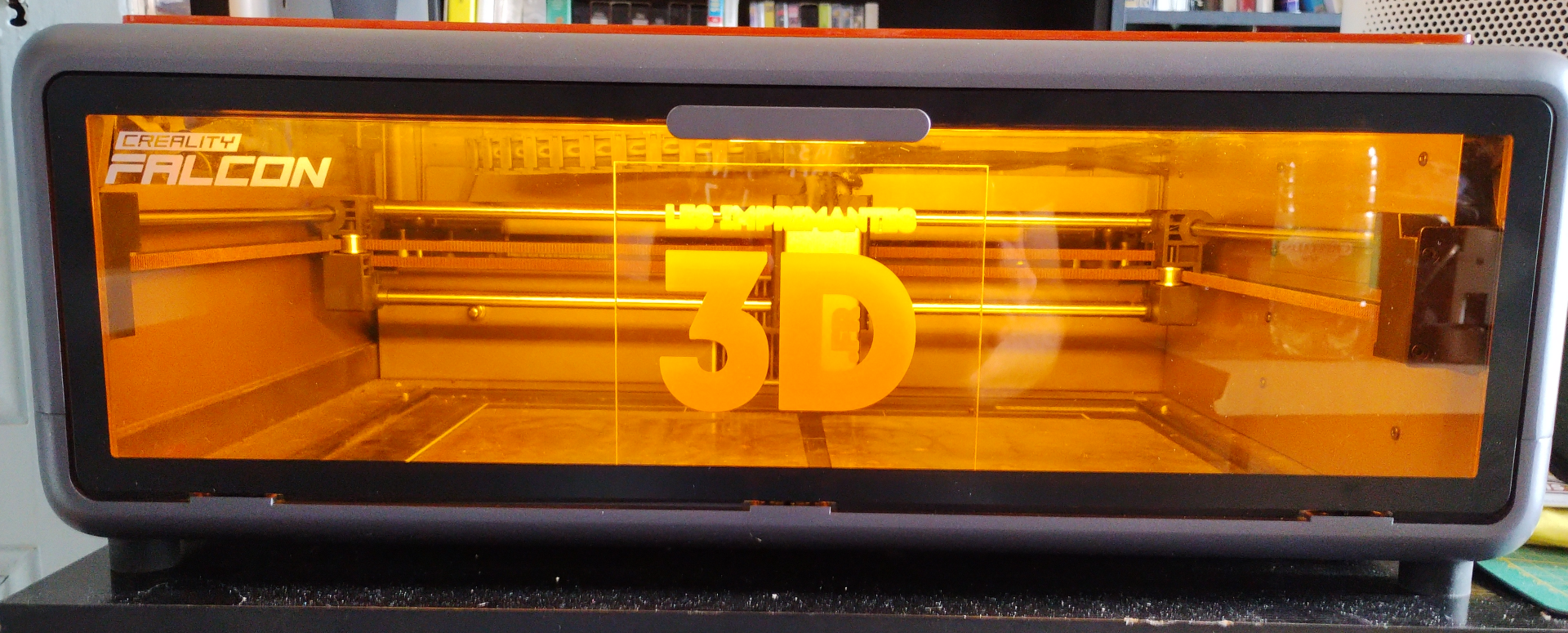

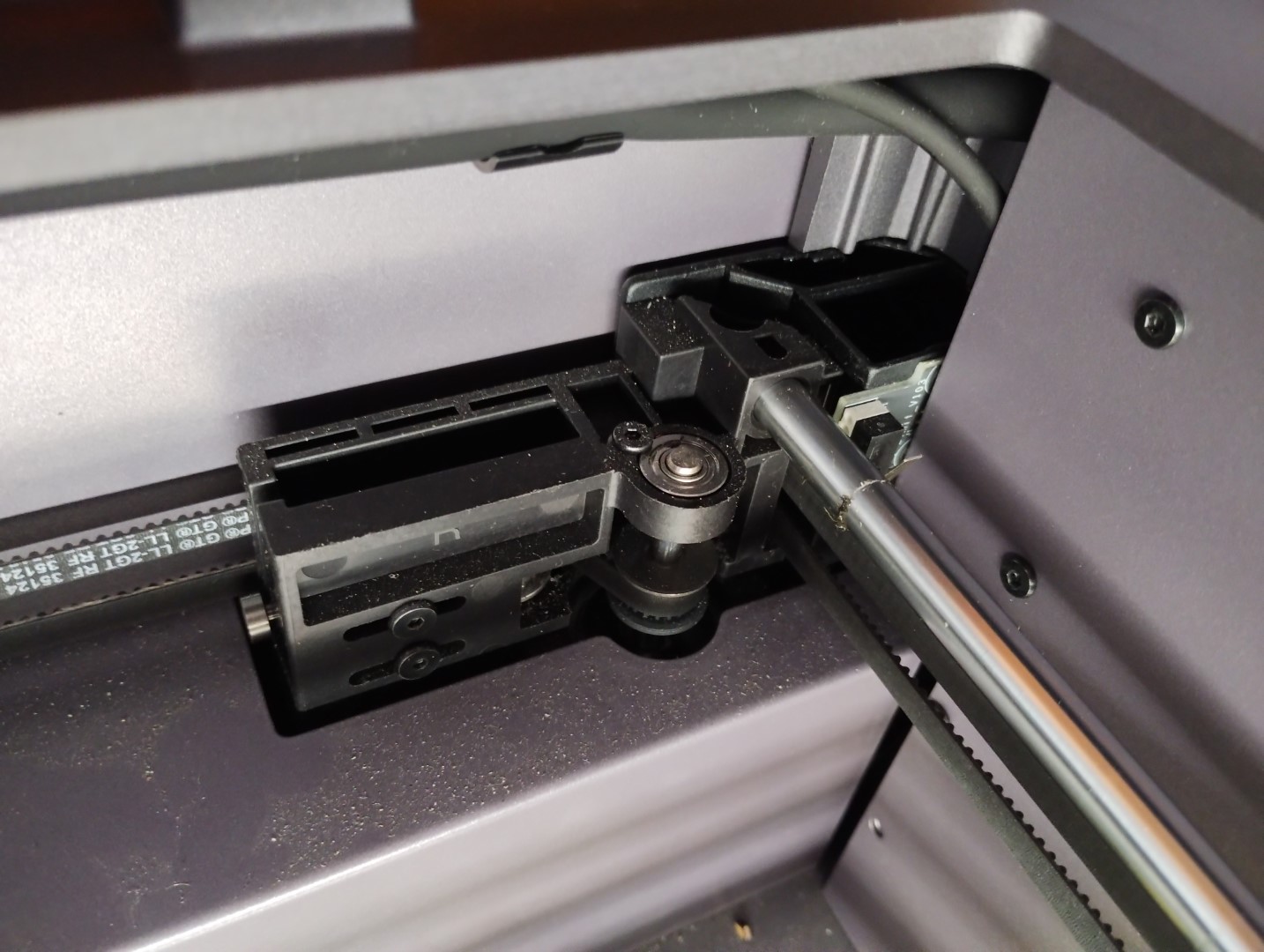

Le Creality Falcon A1 repose sur une structure de profilés arrondis anodisé gris que je trouve agréable. Les côtés (gauche, droit, arriéré, dessous) sont des plaques métalliques sur lesquelles des magnets tiennent parfaitement. Au-dessus et à l’avant, un plexiglas (3 mm) teinté orange permet l’accès à l’intérieur du laser.
À noter que ces plexiglas sont munis chacun sur leur pourtour d’un joint assurant une bonne étanchéité.

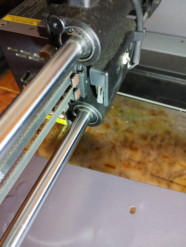

Structure CoreXY
Avec cette cinématique, les deux moteurs sont utilisés pour déplacer la tête laser sur les axes X et Y, ce qui permet d’assurer une meilleure stabilité tout en accroissant les vitesses de gravures / découpes.
L’axe X qui porte la tête laser utilise deux tiges linéaires de 10 mm de diamètre et des douilles à billes pour le glissement assurant la stabilité.
L’axe Y qui porte l’axe X, utilise lui une tige linéaire de 8 mm de chaque côté.
corexy

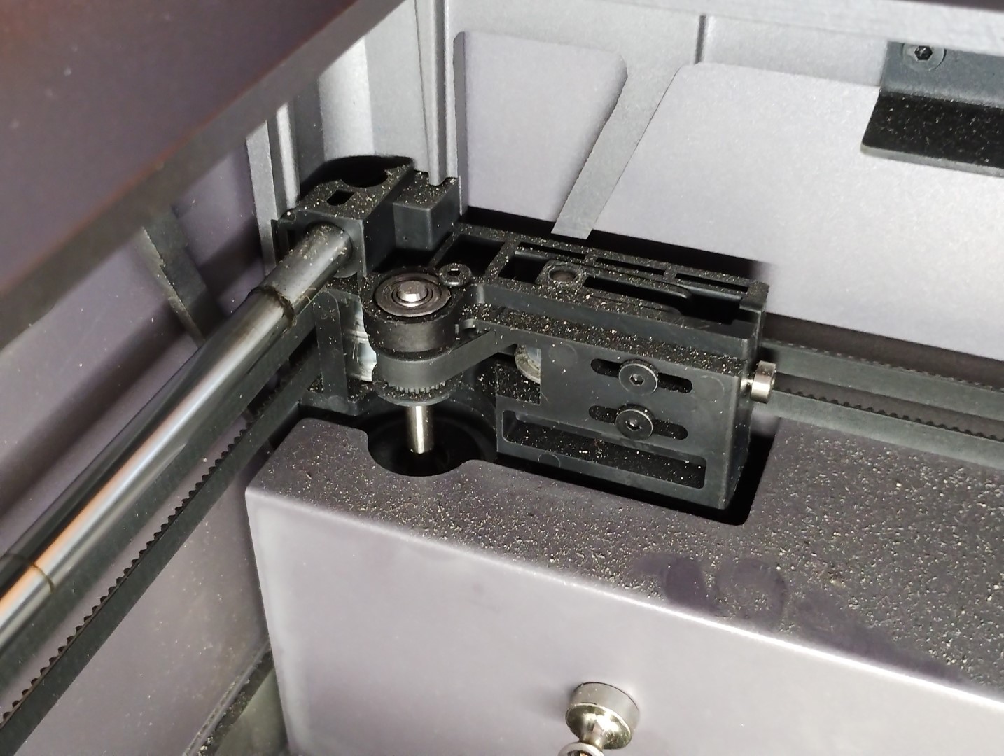

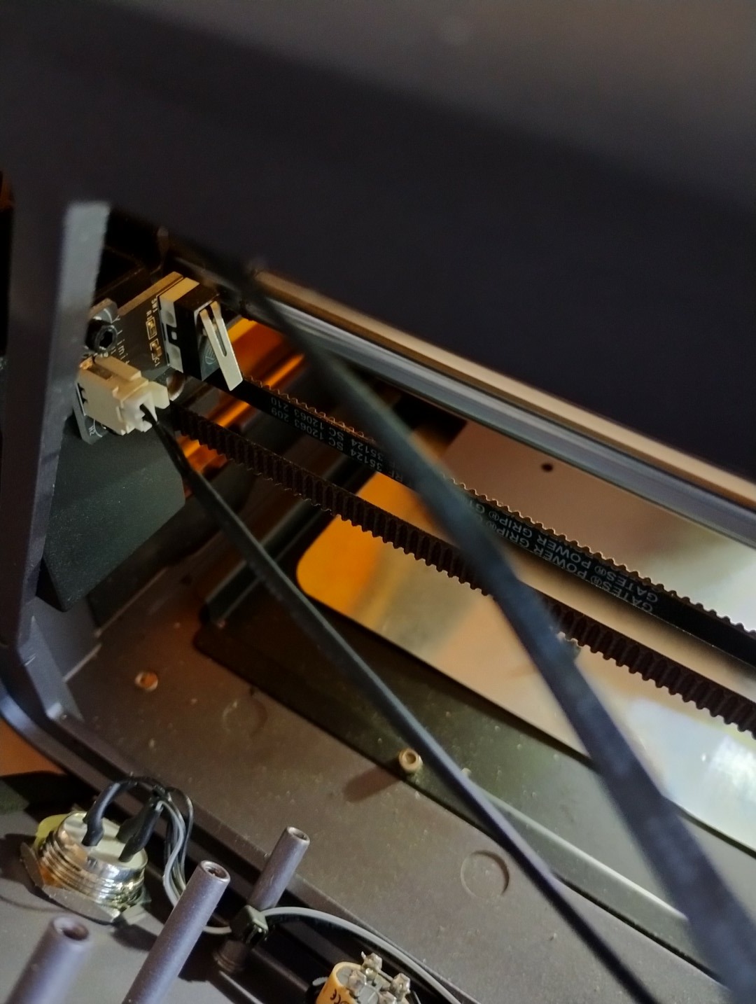

L’entrainement des axes est assuré via des courroies Gates de 6 mm au pas de 2 mm (GT2). La tension des courroies pour chacun des moteurs se fait via un tendeur comprenant un ressort.
Chacun des axes (X et Y) comporte deux détecteurs de fin de course permettant un positionnement régulier de la tête tout en limitant le déplacement à l’espace de travail (empêche toute collision de la tête sur la structure). Les deux interrupteurs de fin de course de l’axe X sont placés à gauche et à droite de la tête laser, ceux de l’axe Y sont situés à l’avant et l’arrière droit de la structure interne.

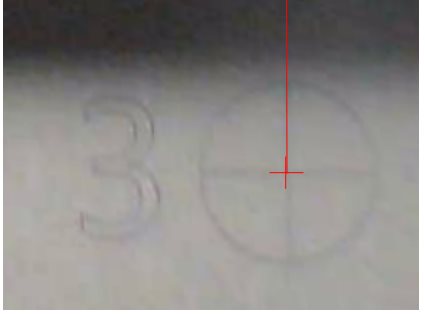

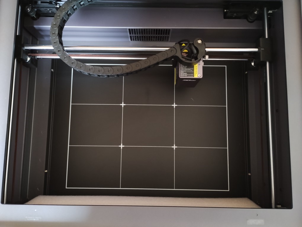

Caméra

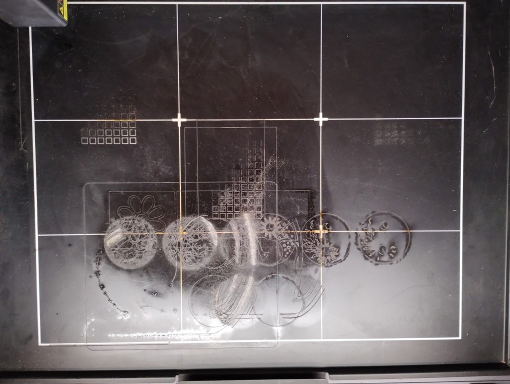

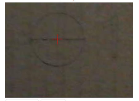

La caméra munie d’un cache permet de positionner précisément le matériau sur la surface de travail. Elle est également utilisée pour reconnaitre le matériau (à condition que ce matériau ait été livré avec sa carte de reconnaissance) et modifier ainsi les paramètres de découpe, gravure dans le logiciel Falcon DesignSpace. Lors d’un travail (gravure ou coupe), on ne voit pas le flux de la caméra en direct : elle ne sert qu’à prendre des photos du plateau avant exécution de la tâche.

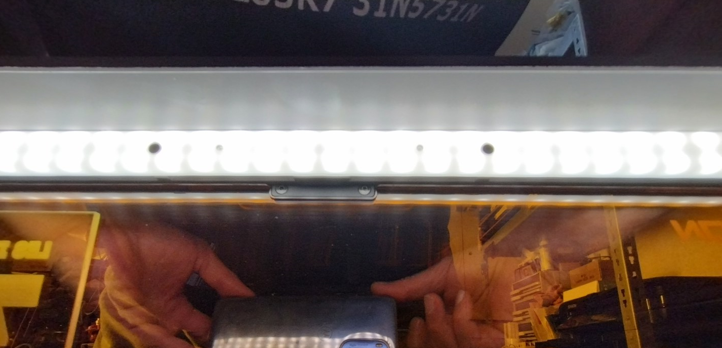

Éclairage interne
Sitôt le matériel allumé, l’éclairage illumine l’intérieur. Il est dans l’ensemble efficace, mais comme il n’est situé qu’à l’avant, il crée tout de même des zones d’ombres.

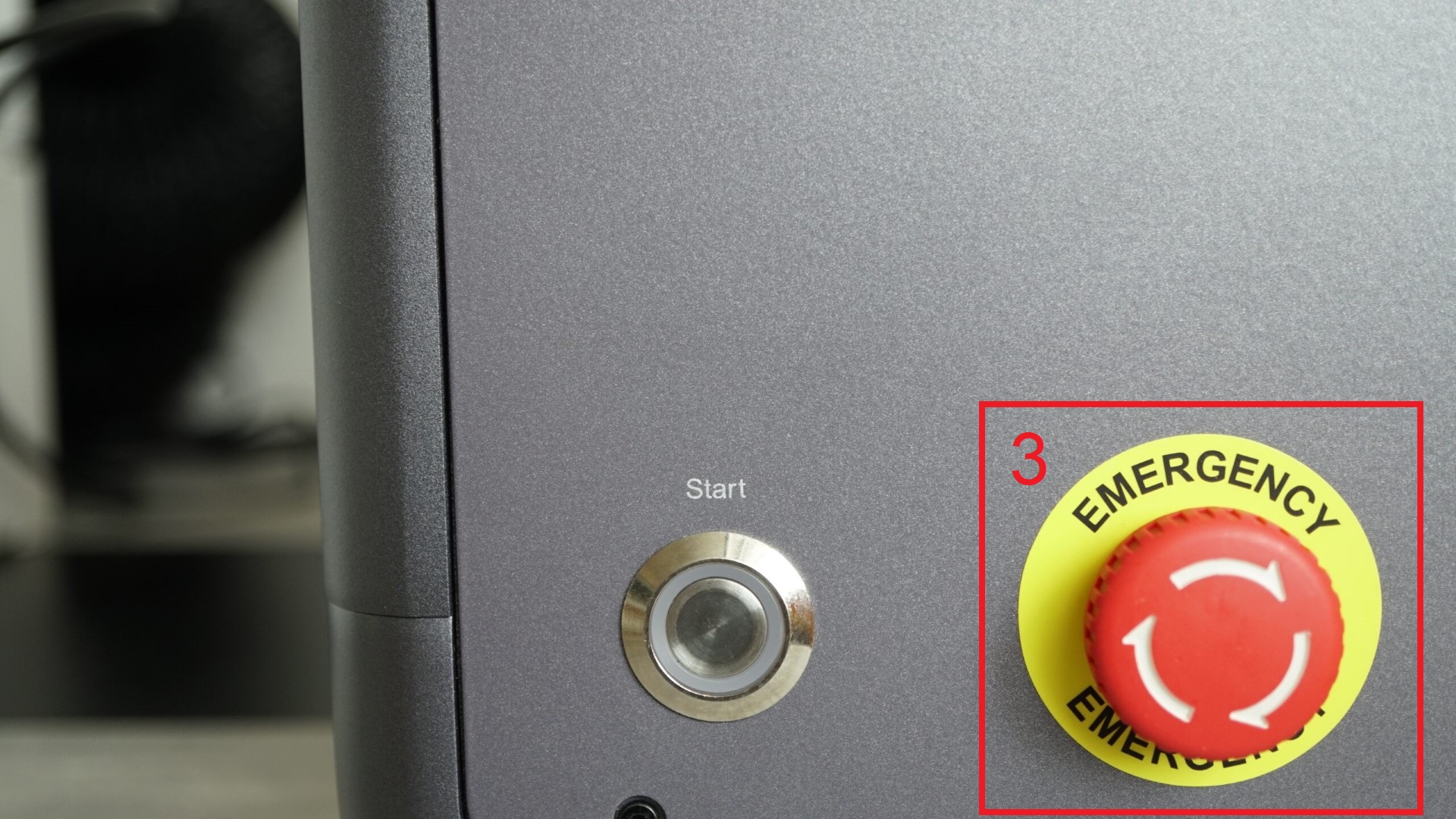

Sécurité

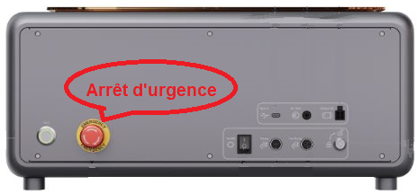

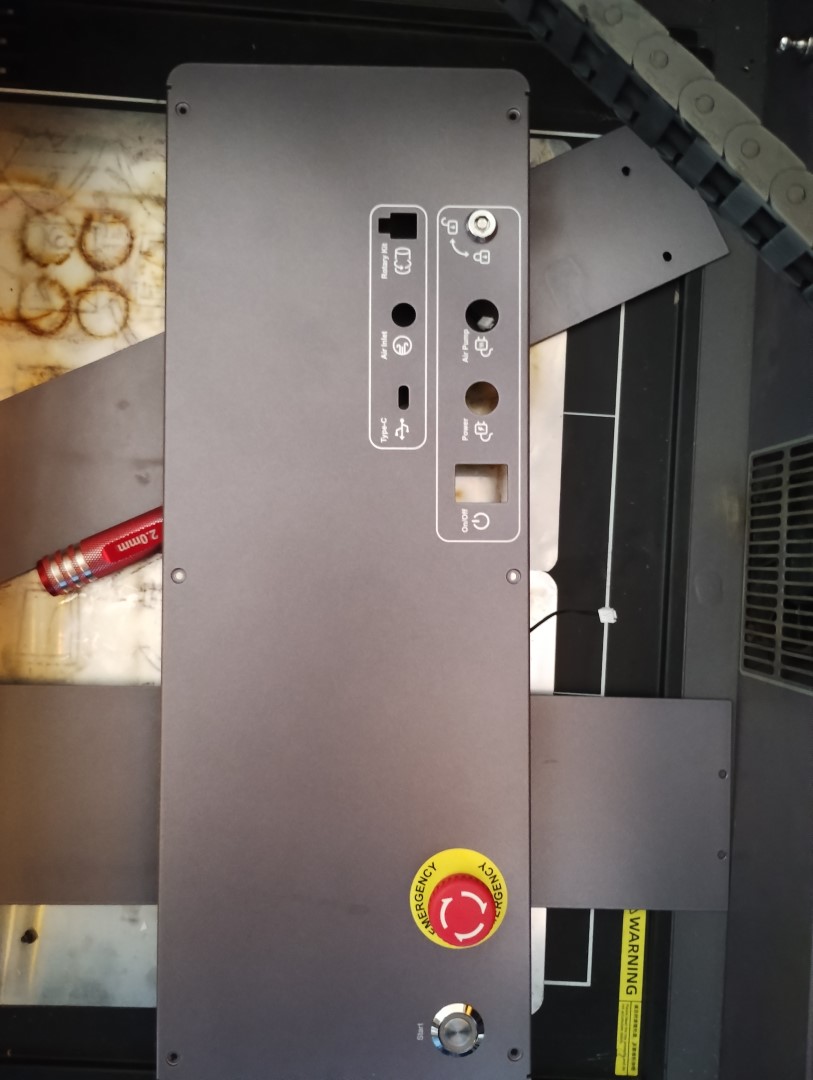

Sur le côté droit du Falcon A1, trois éléments concourent à la sécurité d’utilisation :
  • le bouton marche / arrêt (1)
  • une clé de sécurité amovible (2)
  • le bouton d’arrêt d’urgence (3)
L’ouverture du capot ou de la porte avant, arrête le processus de travail et éteint le laser. Il faut refermer puis relancer le travail via le logiciel Falcon Desing Space.
Deux LEDs rouge s’allument lors de l’ouverture du capot supérieur. Le système de détection utilise un capteur magnétique (le capot est muni de magnets), une étiquette indique d’ailleurs de ne pas placer d’aimants là où se situent les LEDs rouges (idem pour la porte avant, non munie de LEDs).

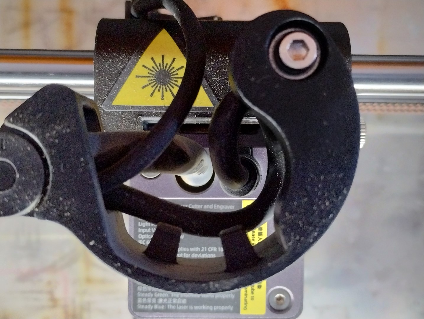

Chaîne de câbles
Le cheminement des câbles et du tuyau de la pompe à air utilise une chaine de guidage. La jonction sur la tête laser utilise une rotule en métal (aluminium).

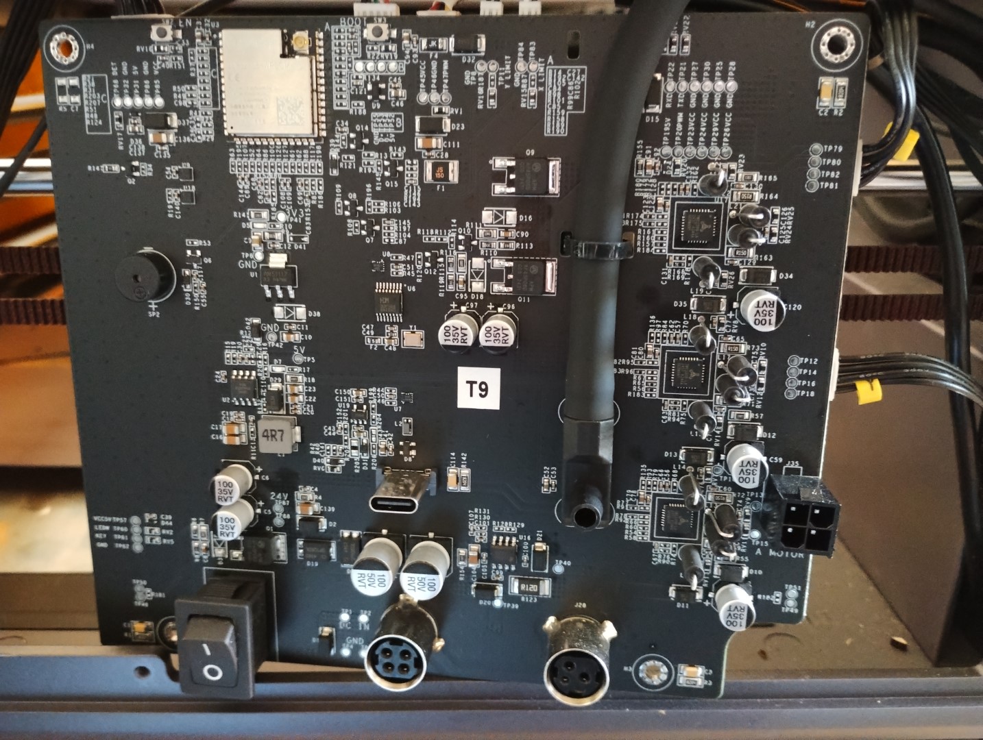

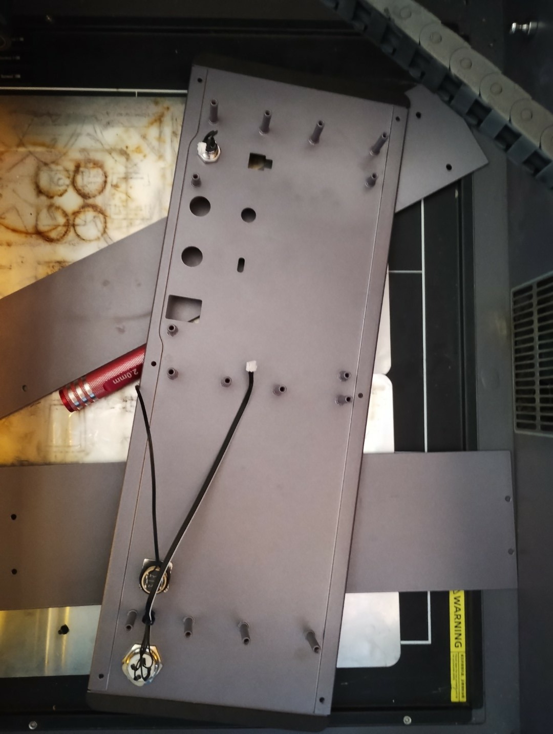

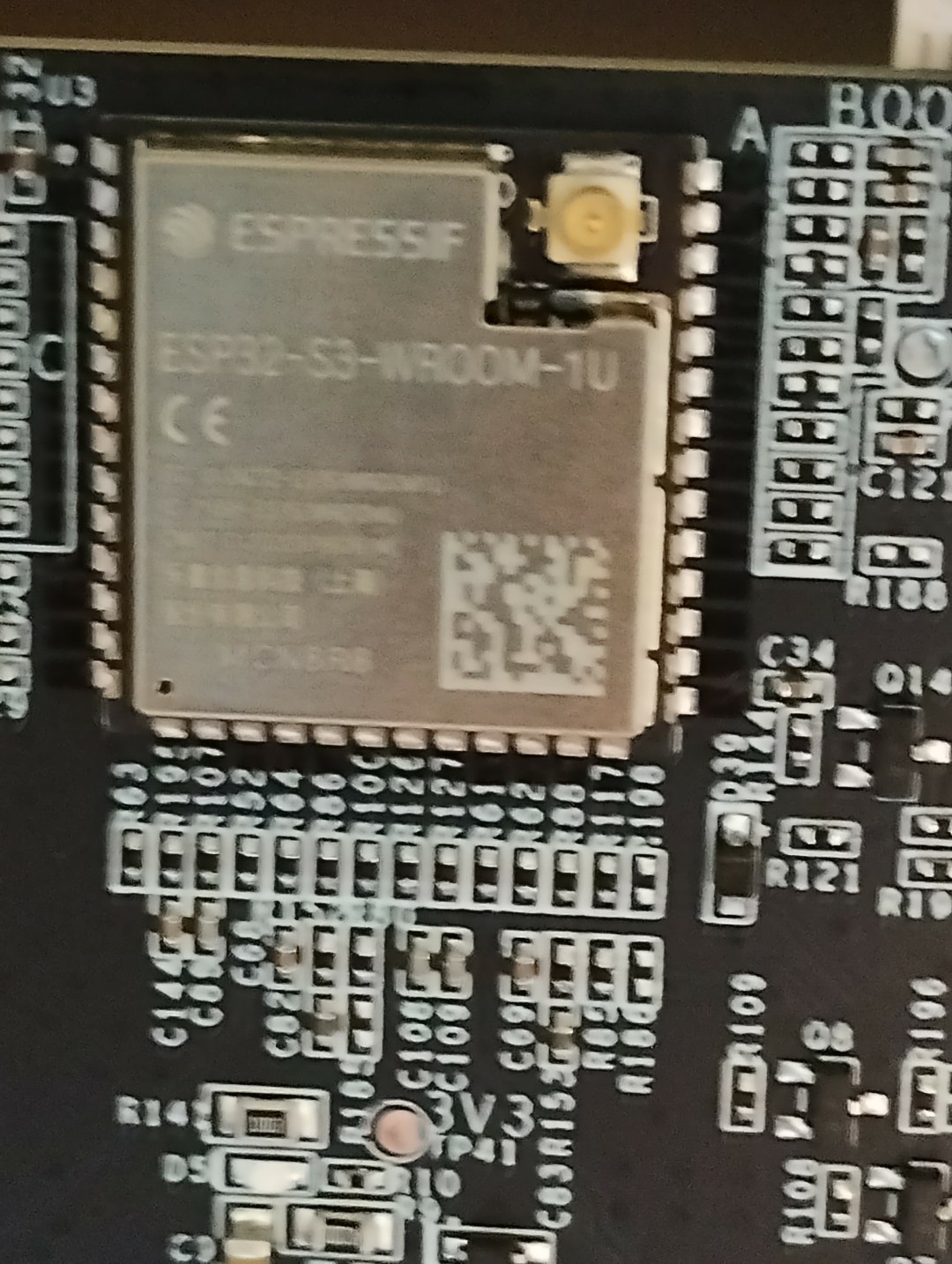

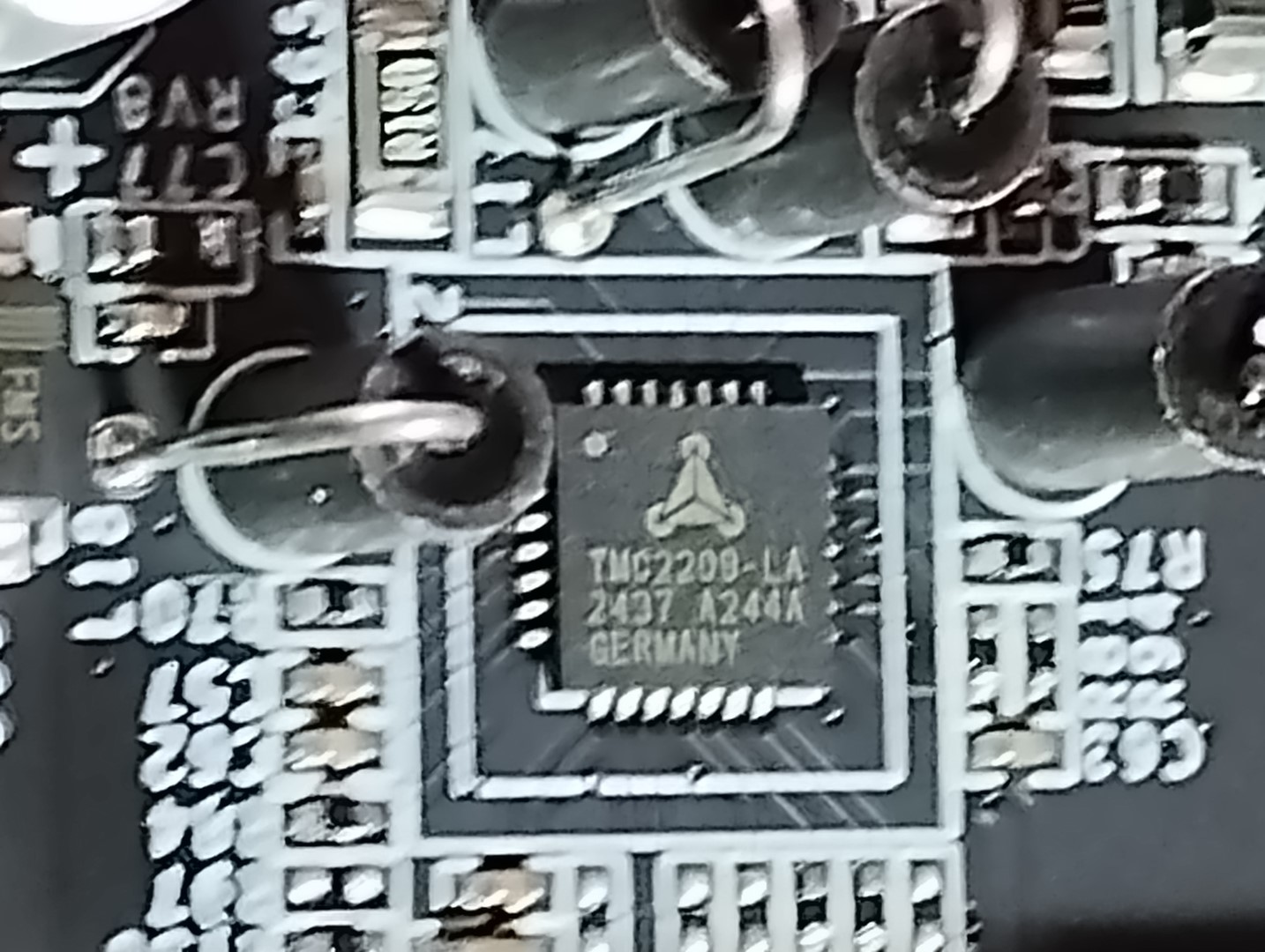

Carte contrôleur
L’accès à la carte contrôleur qui contient le firmware du laser n’est pas aisé. Il nécessite de retirer de nombreuses vis (18 en tout). Six vis côté façade droite et encore douze vis sur deux plaques acier (6 chacune) pour pouvoir libérer la façade des connexions :
La carte contrôleur est vissée sur l’intérieur de la façade des connexions. On ne voit que le côté PCB de cette carte avec ses nombreux amortisseurs (sorbotane ?). Pour pouvoir accéder au côté composants, il reste encore quatre vis à retirer pour démonter la carte contrôleur.

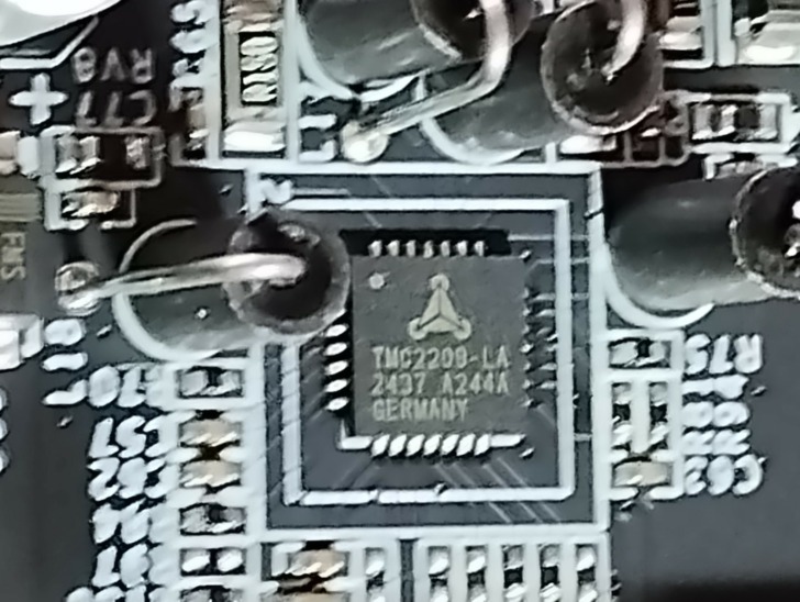

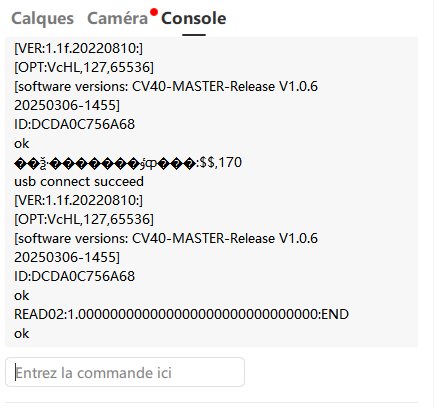

Le contrôleur est un ESP32 S3 Wroom -1U (datasheet) : Xtensa dual-core LX7 (32 bit), 512 Ko SRAM, capable de Wifi et Bluetooth, antenne externe via le connecteur pigtail (modèle 1U) mais aucune antenne n’y est connectée.
Les pilotes moteurs (drivers) sont des TMC 2209. À noter que la carte est peuplée de trois pilotes moteurs, les deux du haut sont utilisés pour le système de déplacement CoreXY et le troisième (celui du bas) est relié au connecteur du module rotatif… Ce qui évite comme sur la plupart des autres lasers de déconnecter, reconnecter le moteur Y. Bien vu Creality pour ce point.

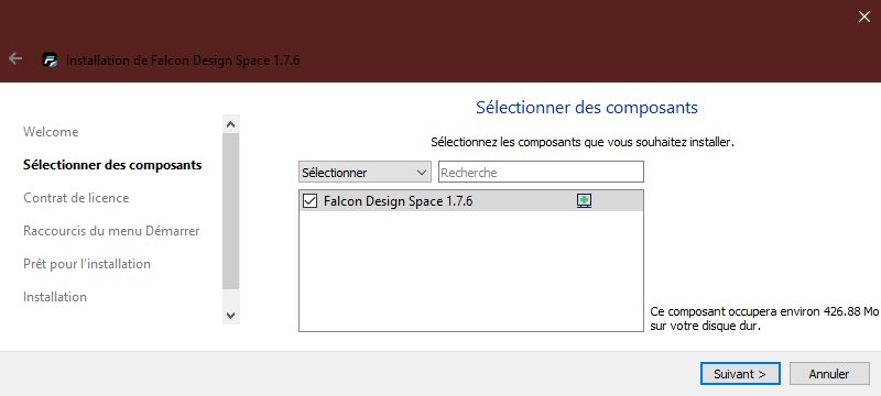

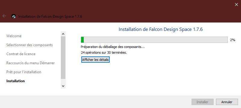

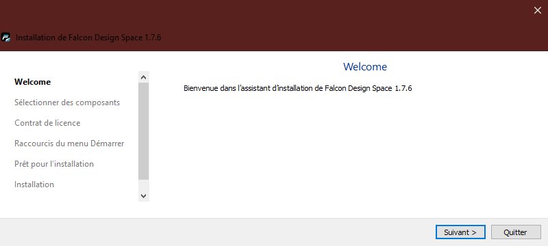

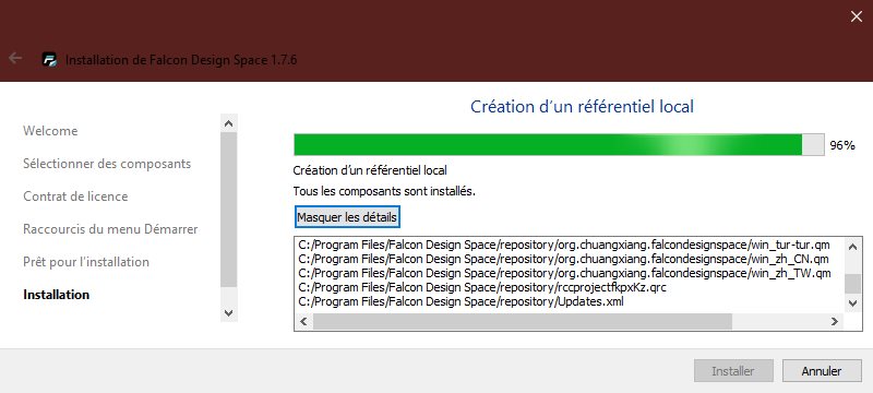

Ce programme, nommé Falcon Design Space, est disponible gratuitement (Windows, MacOS, rien pour Linux à ce jour). Très inspiré de Lightburn, mais simplifié, il permet à un débutant de tirer pleinement parti des capacités du graveur.
Falcon Design Space

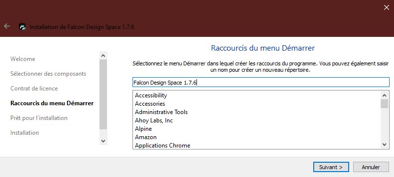

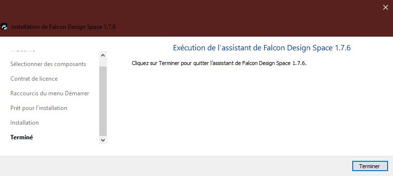

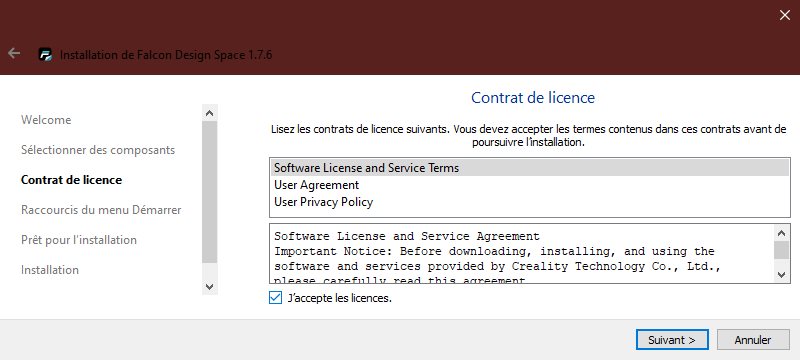

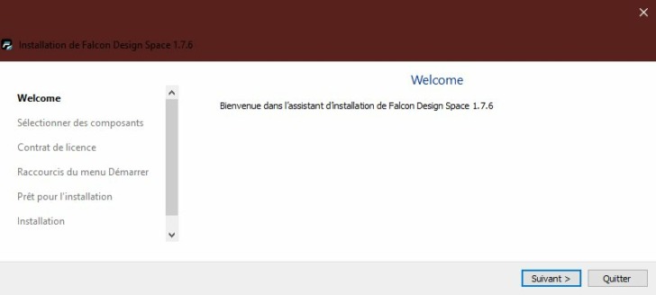

1. Le télécharger via ce lien (il n’est pas disponible sur le site de Creality) pour Windows ou MacOS
2. L’installer suivant la méthode du système d’exploitation utilisé
Exemple pour Windows :

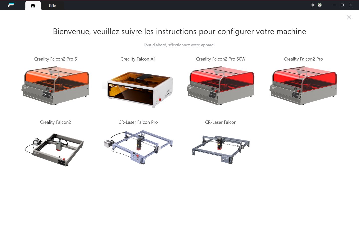

3. Connecter un câble USB entre le port USB-C du Falcon A1 et un port USB-A (ou USB-C) de l’ordinateur.

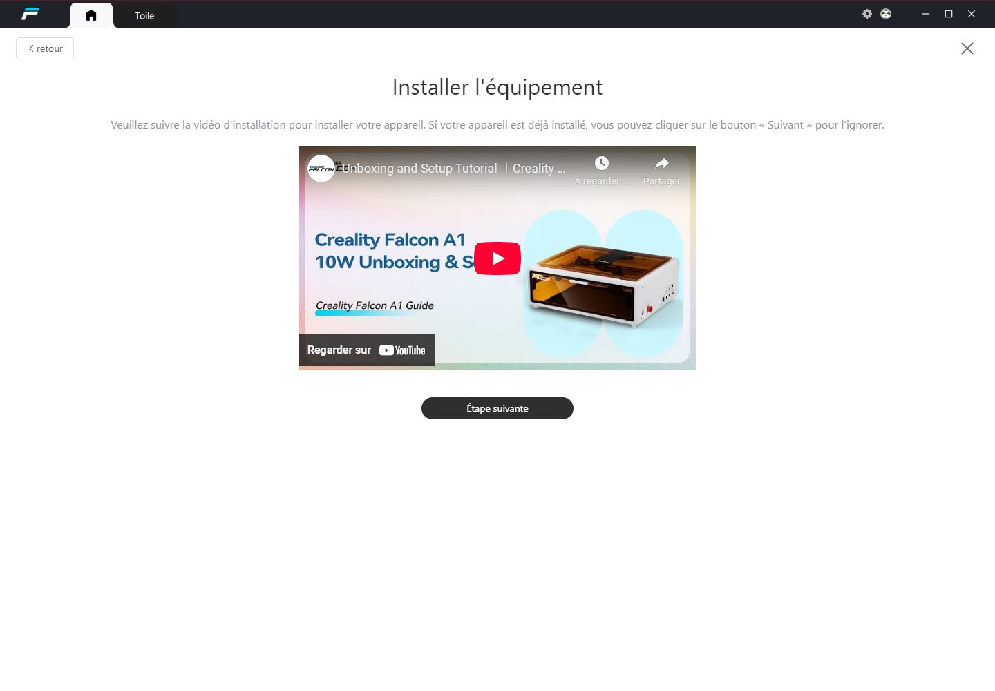

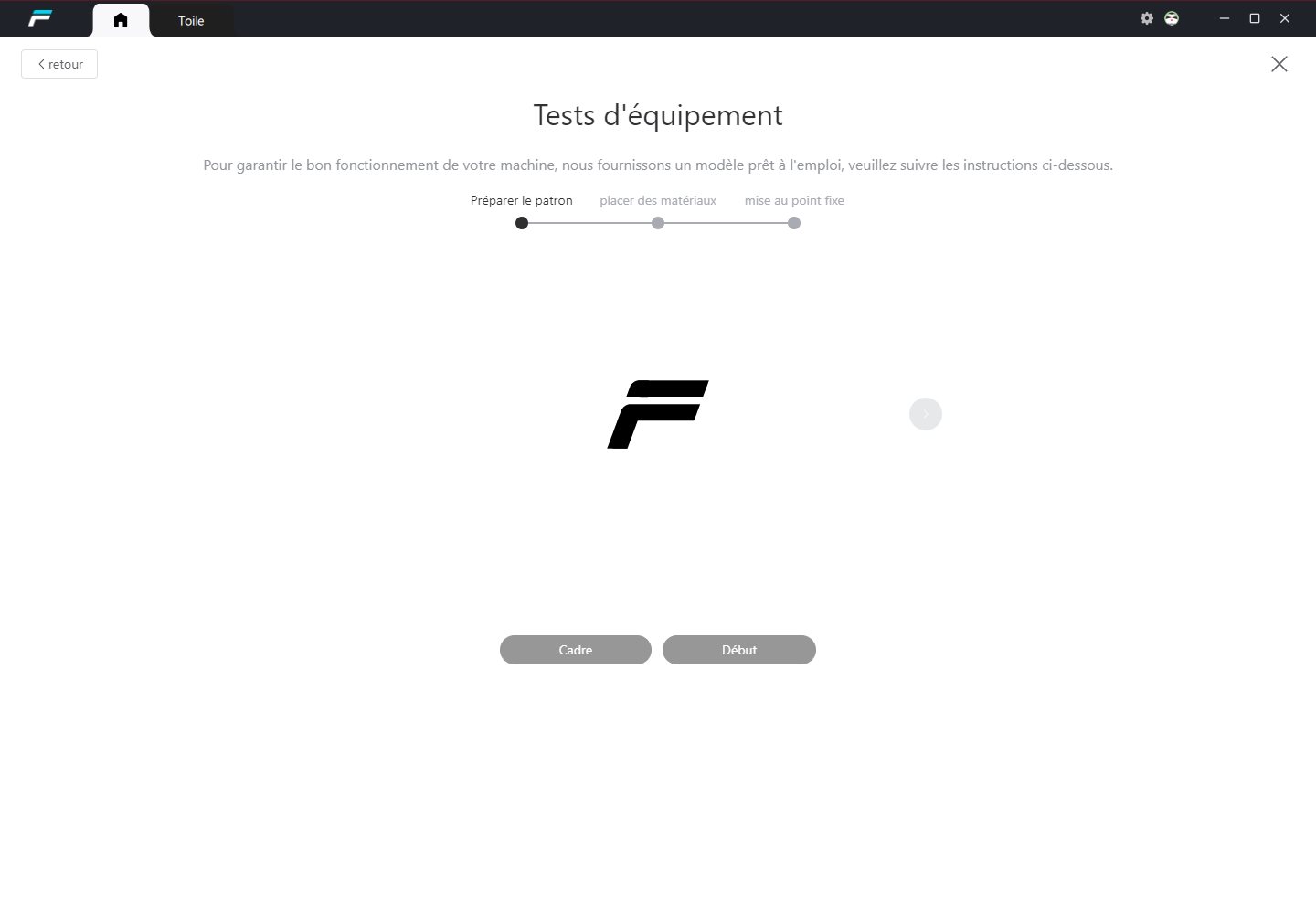

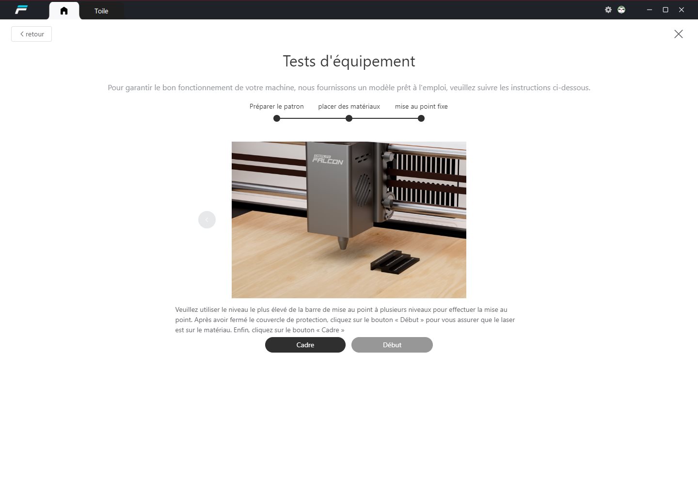

4. Lancer le logiciel pour être pris en main par un didacticiel décrivant les dernières étapes :
  • sélectionner le modèle de laser, ici le Falcon A1
  • visionner (ou passer) la vidéo de déballage / installation
  • connecter le laser après l’avoir allumé au PC
  • graver le modèle de test (le logo «F» du Falcon) après avoir mis un matériau et réglé la distance focale

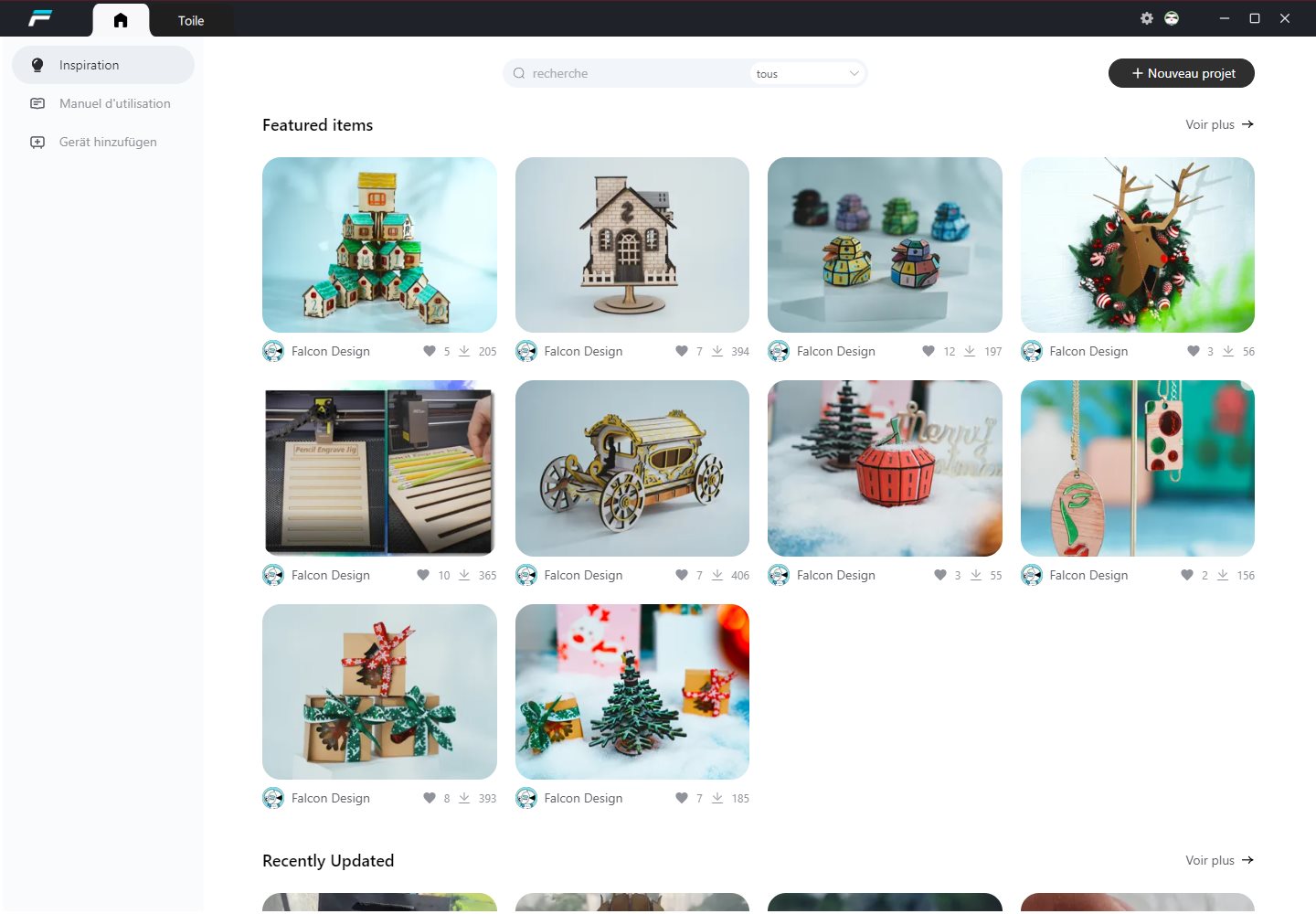

Une fois cet assistant complété, la page d’accueil s’affiche :
accueil
Par défaut, l’onglet «Home» (symbolisé par une maison) donne accès :
  • à la fenêtre «Inspiration» (banque de modèles du site Craftseek)

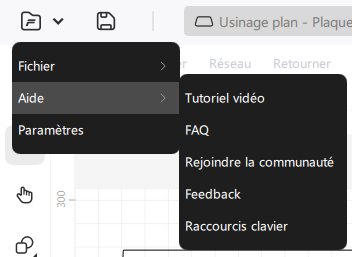

  • à différents manuels et guides
  • à l’assistant d’installation (la traduction française est en allemand (gerät hinzufügen ???), en anglais Add New Device, en français devrait être Ajouter un nouvel équipement)

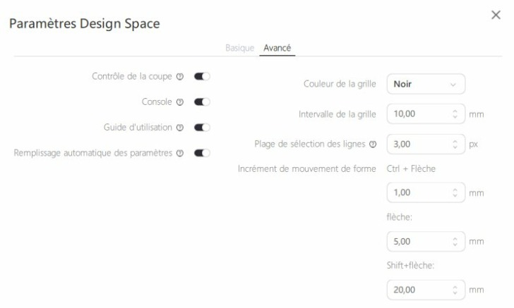

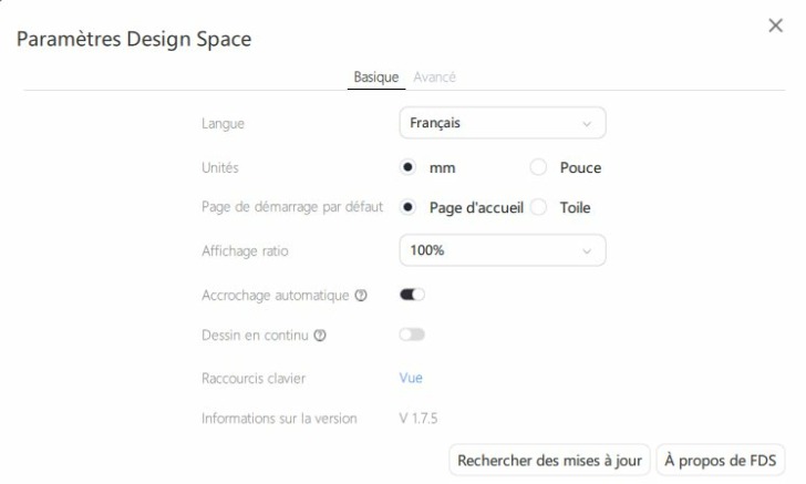

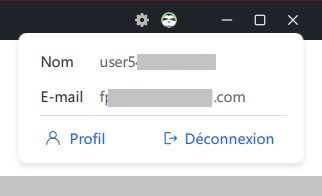

Tout en haut à droite de la fenêtre, l’engrenage permet de modifier les paramètres généraux du logiciel, l’avatar concerne le compte personnel (à créer pour pouvoir utiliser la banque en ligne de modèles) :

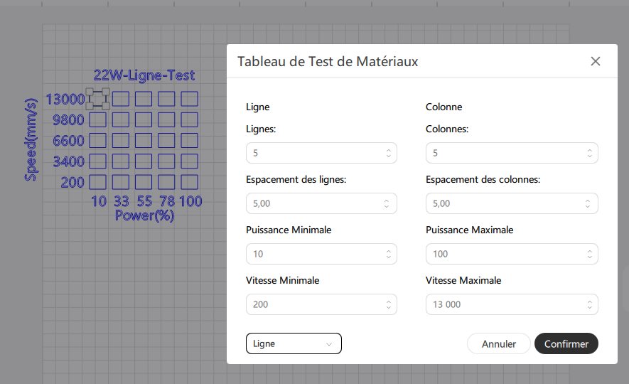

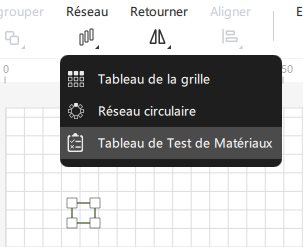

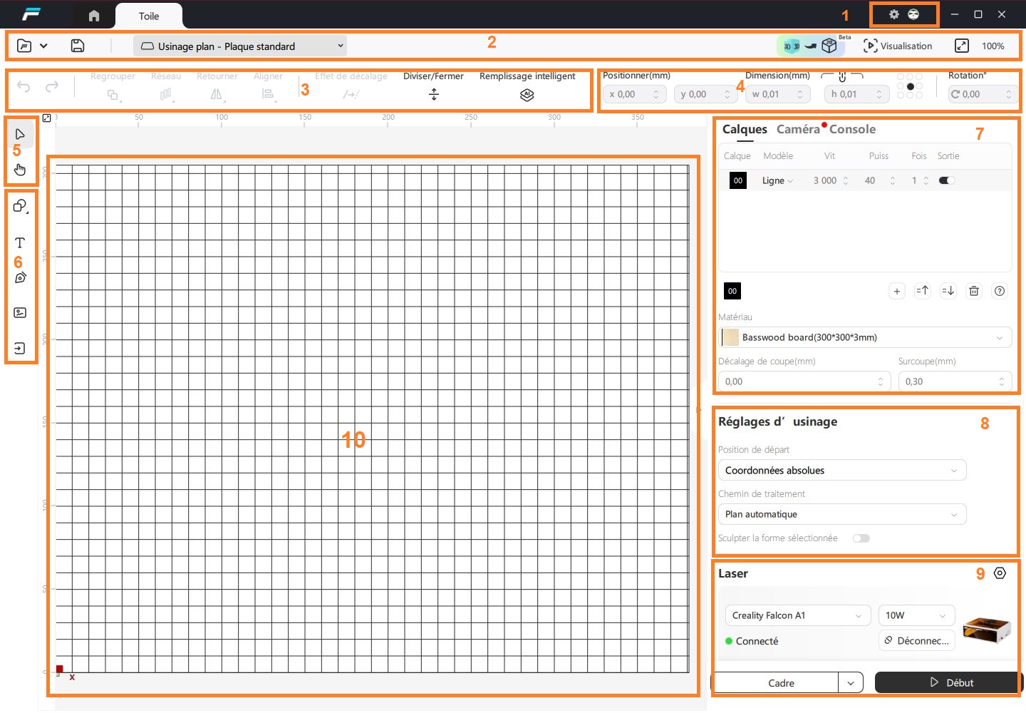

L’onglet «Toile» (canvas) sert à préparer les découpes / gravures. Il comporte de nombreuses zones, La plus importante étant celle représentant la surface de travail (10).
toile zones
  • (1) vu précédemment (paramètres généraux, compte utilisateur)
  • (2) menus
  • (3) fonctions de manipulations générales d’une forme
  • (4) gestion du modèle (position, dimensions, rotation)
  • (5) sélection d’un objet, déplacement du plateau
  • (6) outils de dessins (formes, bibliothèque d’images, texte)
  • (7) onglets (calques, caméra, console)

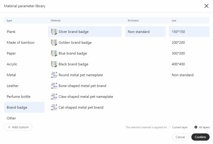

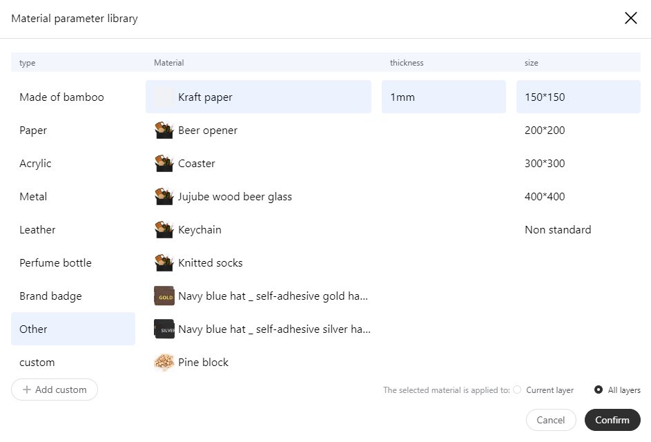

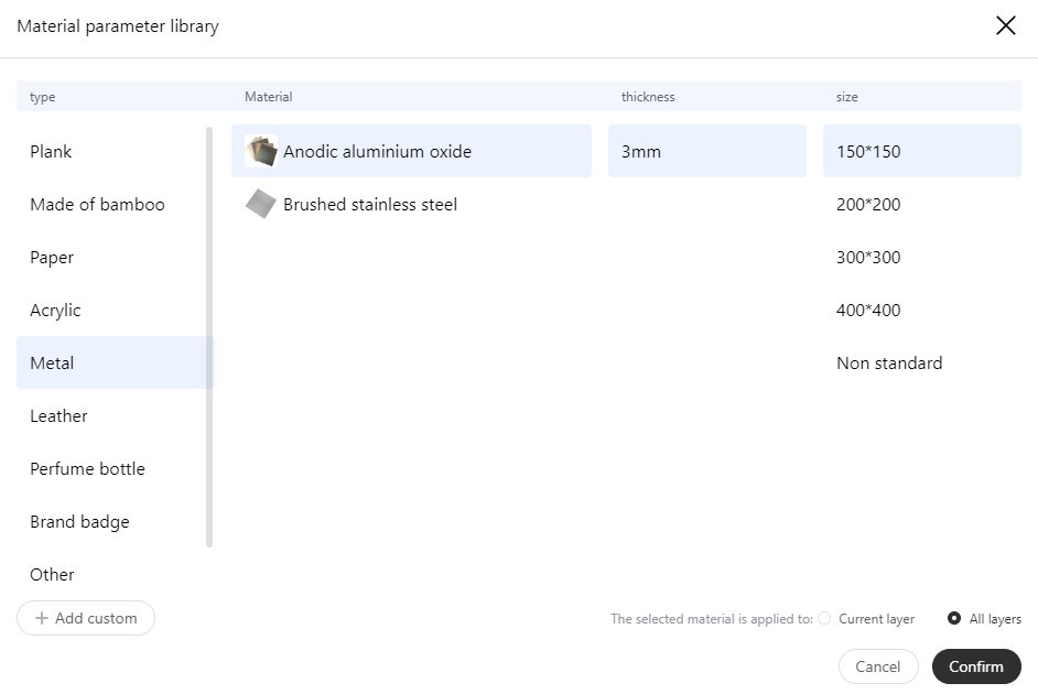

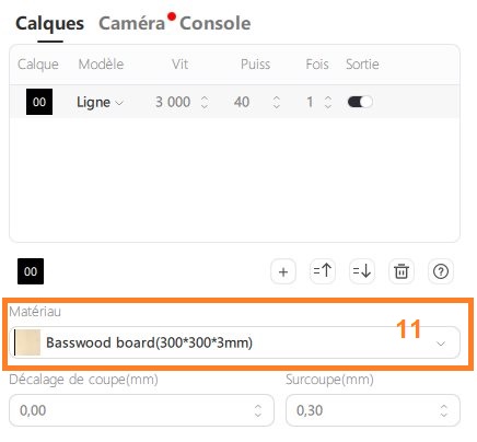

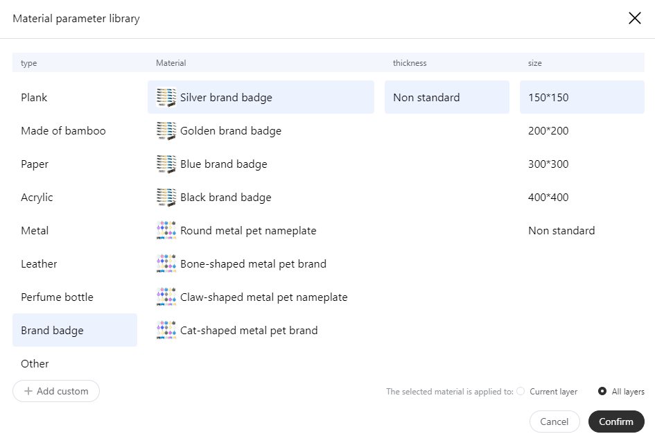

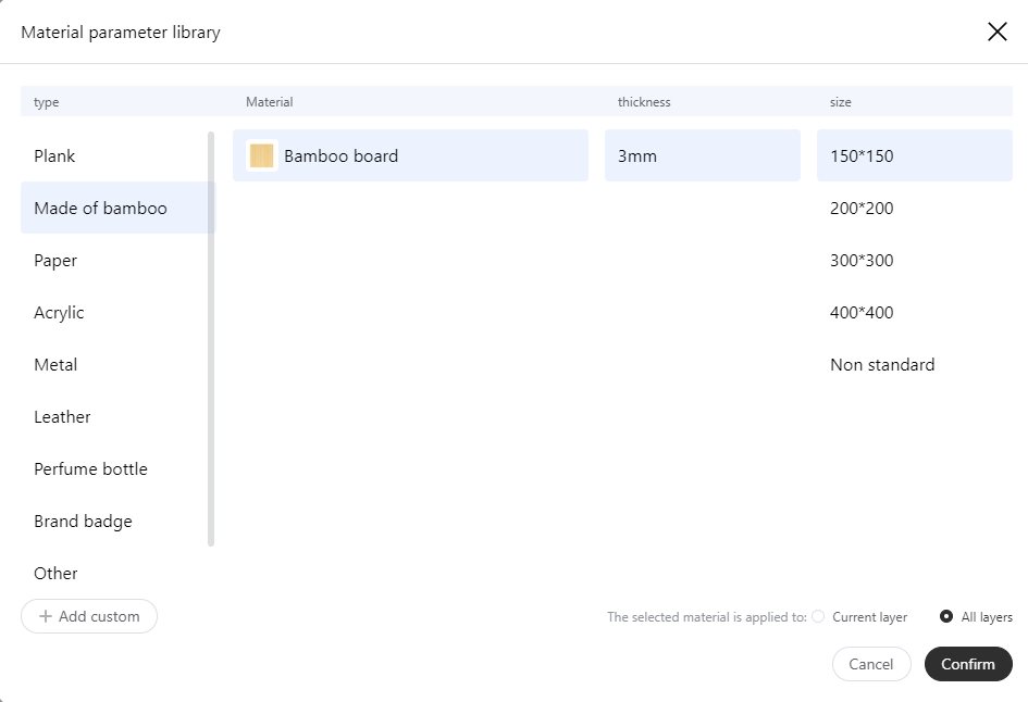

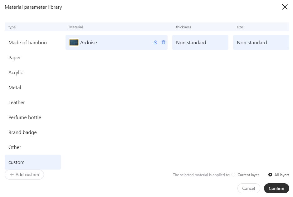

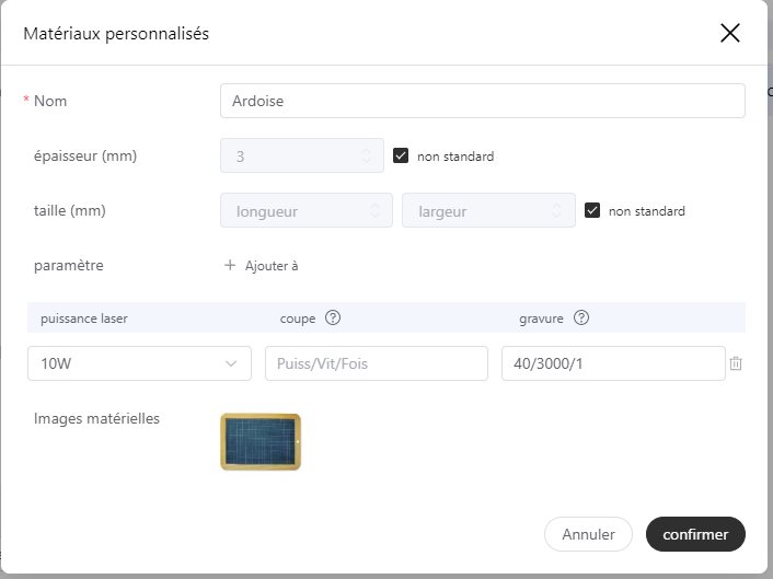

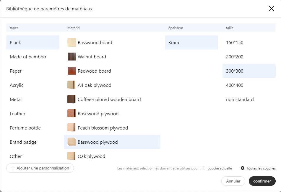

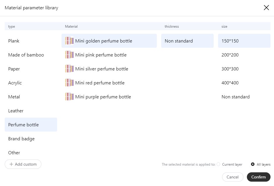

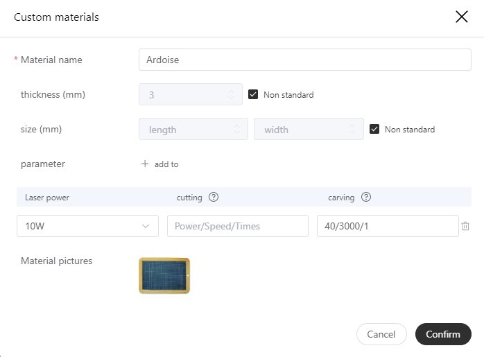

    • (11) accès à la bibliothèque de gravure / découpe des matériaux (non modifiable et non traduit, mais on peut en ajouter, exemple avec de l’ardoise)

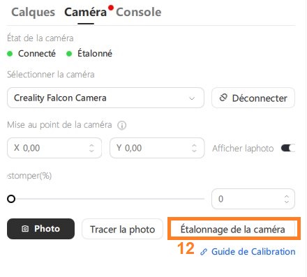

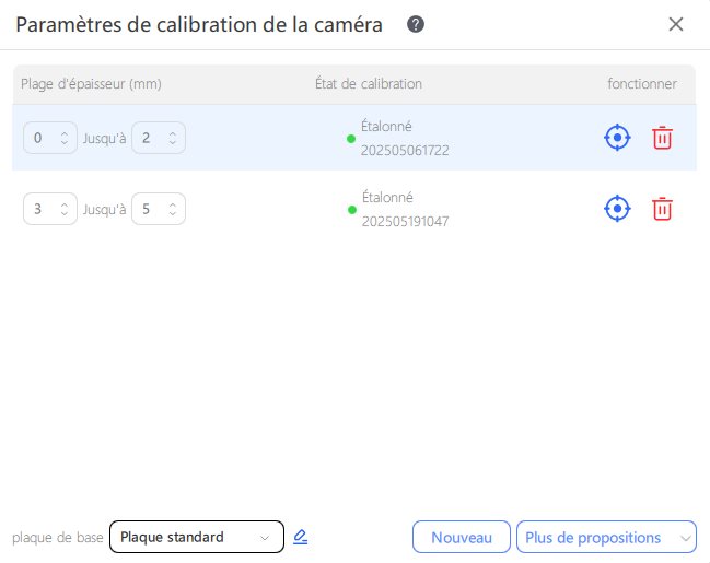

    • (12) étalonnage de la caméra (voir plus loin)

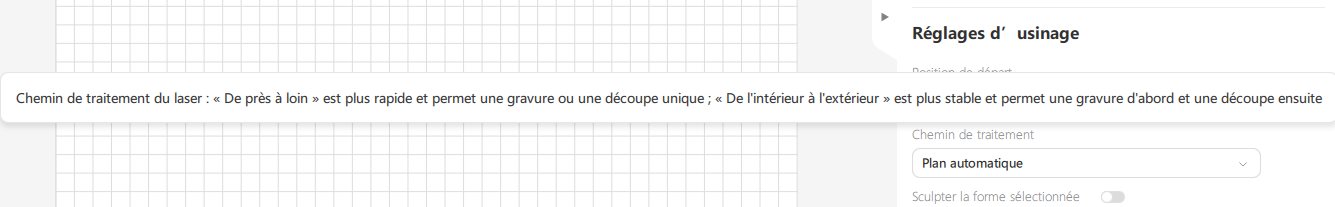

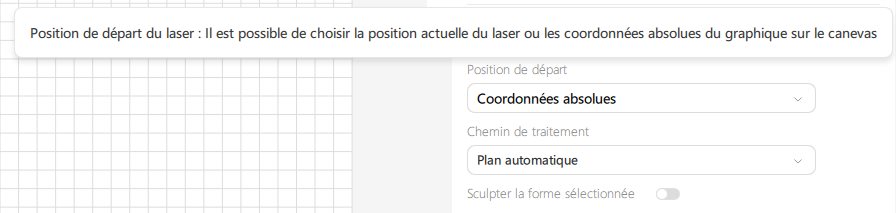

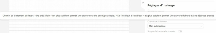

  • (8) réglages d’usinage (position de départ, chemin du traitement)

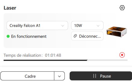

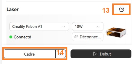

  • (9) gestion du laser (cadrer, démarrer le travail) : une fois un travail lancé, il est possible de le mettre en pause ou de l’arrêter, une barre de progression indique l’avancement du travail (la durée réelle du travail n’est pas franchement exacte, il faut généralement ajouter une bonne poignée de minutes)

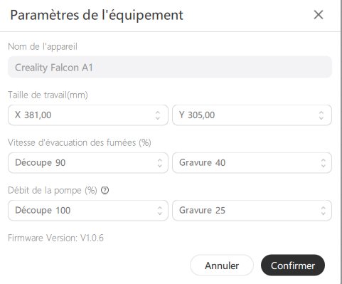

    • (13) paramétrage du laser (taille de la surface de travail, réglage de la vitesse du ventilateur d’extraction d’air, réglage du débit de la pompe à air y compris lors d’une gravure)
    • (14) gestion du cadrage

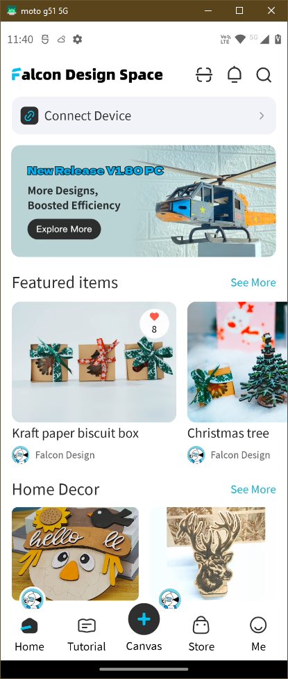

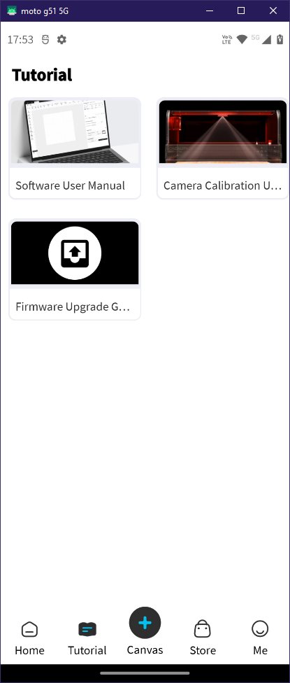

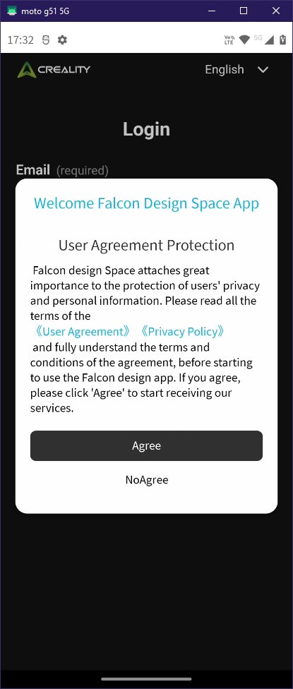

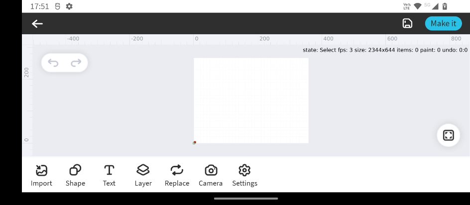

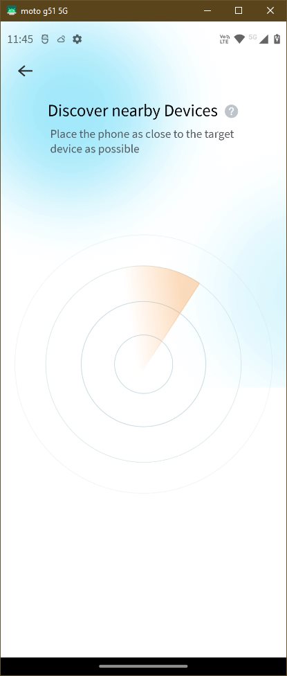

Application mobile

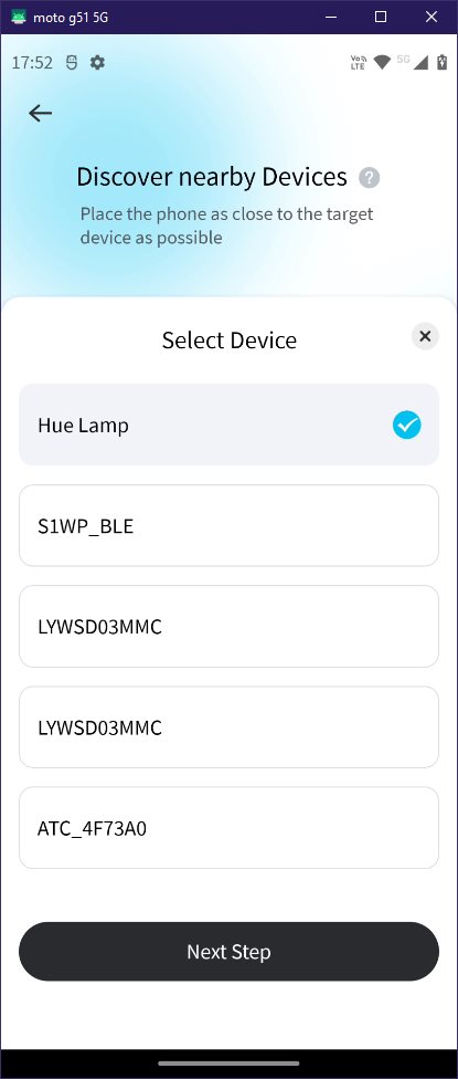

Depuis quelques semaines, en plus des versions Windows et MacOS, on trouve une application pour smartphone (Android seulement). Elle n’est pas disponible sur le magasin d’applications (Google Play Store) mais uniquement sous forme de fichier .apk. Il faudra donc procéder à son téléchargement puis à son installation manuelle. La mise à disposition du téléchargement par le Store de Google Android devrait être possible dans un futur proche.
Avec le Falcon A1, je n’ai pas réussi à me connecter en Bluetooth. Le firmware actuel du laser le gère-t-il ? Comme vu dans la section du matériel, la puce ESP32 est pleinement capable de gérer Wifi et Bluetooth mais actuellement aucune antenne n’est connectée sur la prise pigtail (IPX).
Quelques images écran pour donner une idée :
  • accepter les conditions d’usages,
  • saisir ses informations de connexion (e-mail et mot de passe du compte Creality, de type userxxxxxxxxxx),
  • lancer la découverte du laser (bouton Connect device)
La barre de boutons au bas de l’écran permet l’accès :
barre boutons
  • accueil
  • tutoriels
  • canvas (espace de travail gravure / découpe)
  • magasin de vente (matériels, accessoires, matériaux)

L’écran «canvas» permet de préparer un travail de gravure / découpe… il faut juste avoir de bons yeux et aimer travailler sur des écrans de smartphone (ici, le téléphone est basculé en mode paysage) :
canvas
Étalonnage de la caméra
Pour pouvoir utiliser toutes les capacités du Falcon A1, la caméra doit être étalonnée. Cela se réalise à l’aide de la carte de calibration de la caméra fournie dans le carton.
Dans l’onglet Caméra de l’application Falcon Design Space, on clique sur le bouton [Étalonner la caméra], puis pour chacune des neuf positions, on place la carte de calibration et on prend la photo [Obtenir image]. Le score pour chaque position doit être supérieur à 50 (conseil : déplacer le laser pour améliorer la visibilité si besoin). Une fois les neuf emplacements photographiés, on clique sur le bouton [Suivant] :

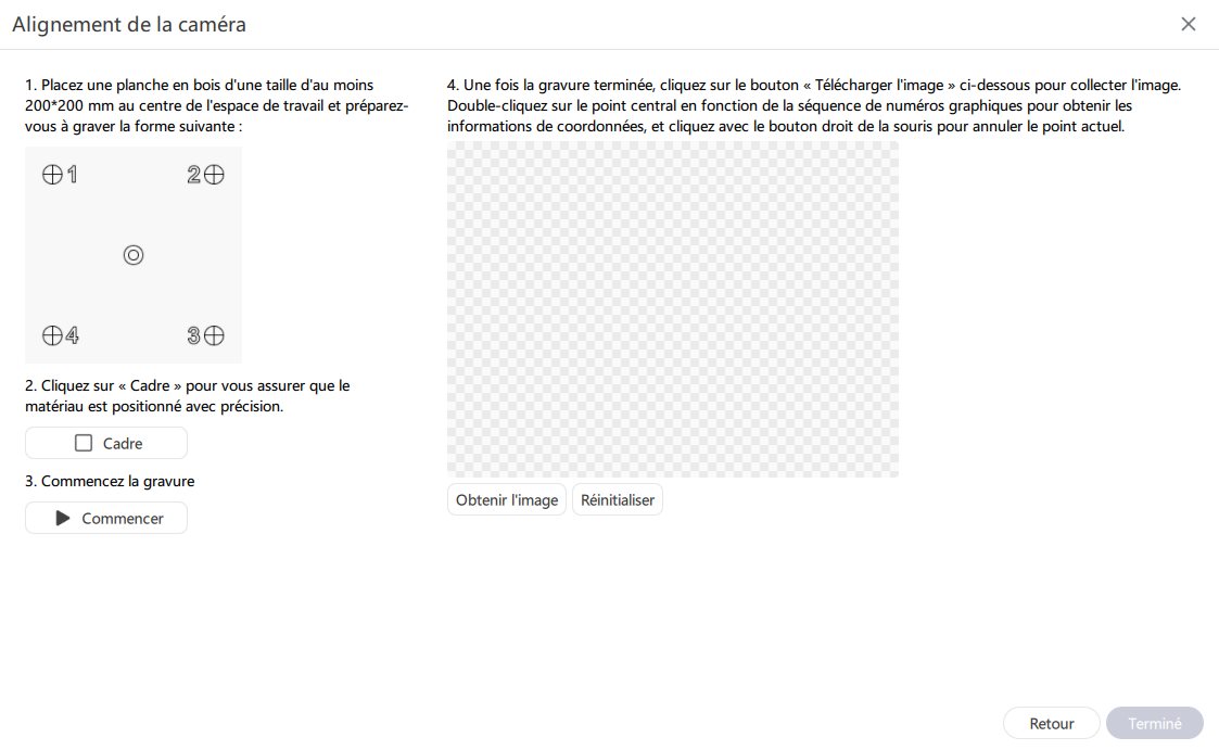

Il faut alors placer une planche de bois (ou de carton), au centre du plateau de format au moins A4. Régler la distance focale, cadrer puis lancer l’impression des cinq cibles. Cliquer sur [Obtenir l’image].
Agrandir l’image pour (double) cliquer au centre des cibles dans l’ordre 1, 2, 3 et 4. On doit obtenir un carré :
Il est possible de créer plusieurs profils d’étalonnage en fonction de l’épaisseur du matériau, ce qui facilitera une meilleure reconnaissance de l’emplacement du matériau utilisé.
La caméra est étalonnée et peut désormais être utilisée.

Dans un premier temps, je n’utiliserai que les paramètres de matériaux fournis par le logiciel Falcon Desing Space (abrégé dans la suite en FDS).

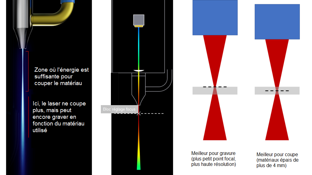

Réglage du focus
Avant toute gravure / découpe, le laser doit être réglé en hauteur pour garantir un point focal idéal. Ce réglage s’effectue à l’aide de la cale fournie après avoir dévissé les deux vis de maintien de la tête laser sur son support et posé la buse sur la cale, elle-même posée sur le matériau :
A noter qu’il est possible d’imprimer cette cale en forme d’escalier, si vous l’avez perdue.

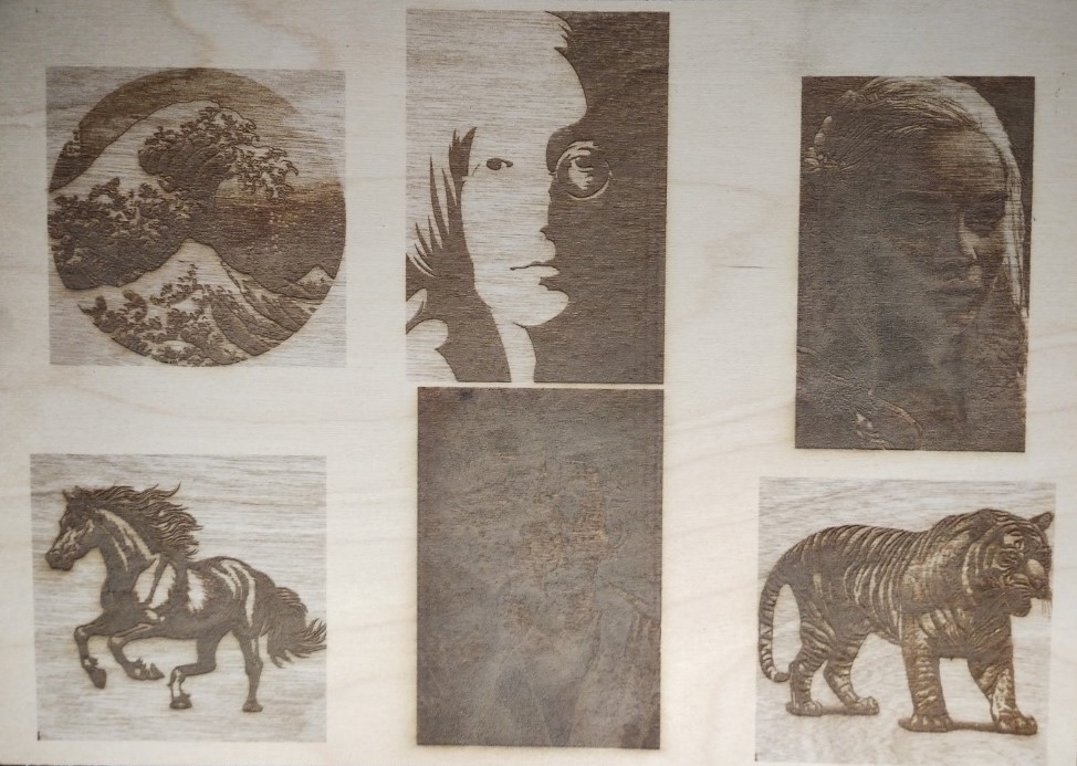

Bois
Contreplaqué de tilleul (basswood), échantillon livré avec le Falcon A1

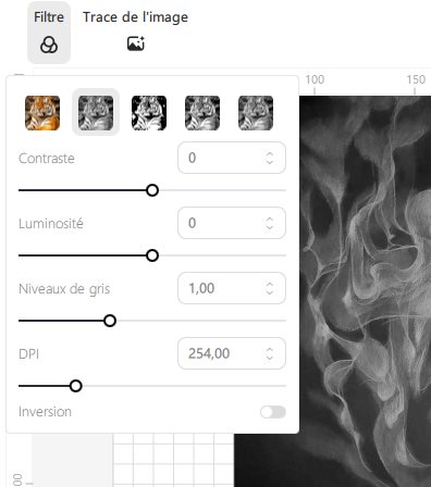

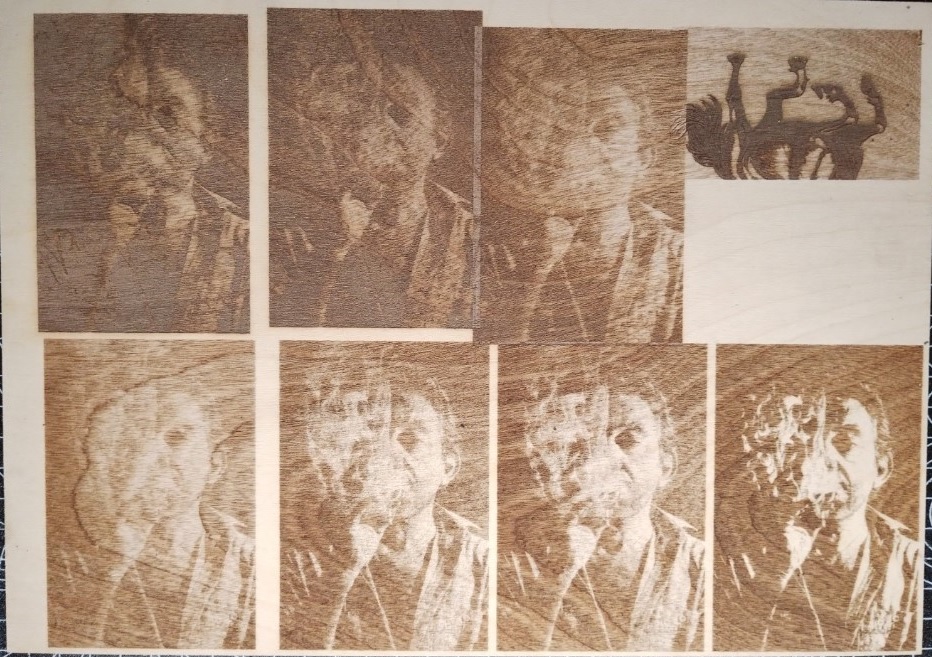

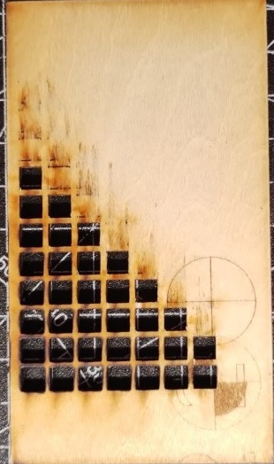

Quelques essais d’images / dessins (images de la bibliothèque FDS et dessins récupérés à droite et à gauche sur les internets) :
Dans l’ensemble, les paramètres par défaut sont, je trouve trop puissants (vitesse trop lente et puissance laser trop élevée). Pour du contreplaqué tilleul de 3 mm d’épaisseur, la carte de reconnaissance du matériau utilise les paramètres de lignes et remplissages (8000 mm/min, 40 % puissance), coupe (400 mm/min, 100 % puissance).
La gravure a bien brûlé le bois en profondeur. La seconde planche utilise la même photo de Gainsbourg, mais en utilisant des filtres différents (teintes de gris, jitter, stucco) et en jouant sur le contraste et la luminosité.
fds filtres images

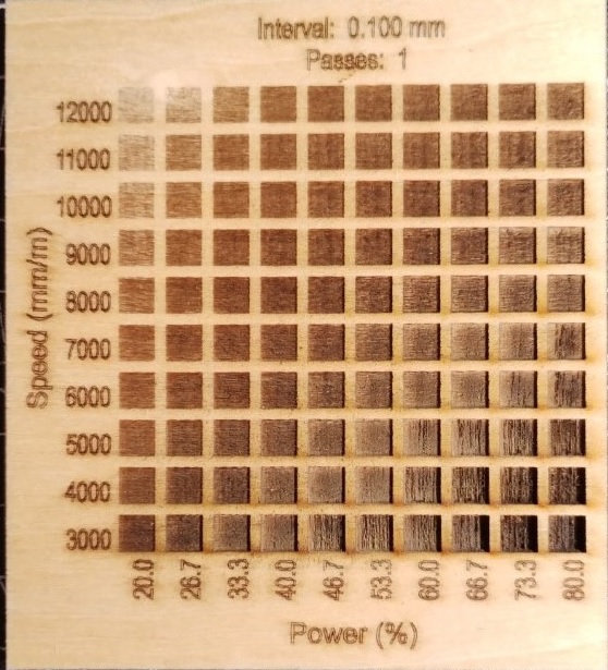

Pour affiner les paramètres de gravure / coupe du matériau, FDS permet de faire des grilles de tests. Pour pouvoir utiliser ces grilles, la première étape est de créer une forme sur l’espace de travail. Une fois celle-ci créée, la sélectionner et utiliser l’outil «réseau» (array), compléter ensuite le tableau en fonction de ses propres choix : nombre de lignes / colonnes, espacements, puissance (min / max), vitesses (min / max), choix du type de test (ligne, remplissage, coupe) et valider par un clic sur le bouton «Confirmer».
Déplacer la grille sur la surface de travail pour la positionner sur le matériau, cadrer, graver / couper.
Pour la gravure, la grille de test permettrait d’utiliser une vitesse de 12000 mm/min (200 mm/s) avec une puissance de 55-60 %. Pour la coupe, même à 90 % de puissance, on pourrait se déplacer à 500 mm/min. Ce test de coupe a été fait deux fois, la première avec le bois posé directement sur le fond du plateau, la seconde après avoir relevé le matériau en plaçant des aimants sur lesquels reposait le bois (et après avoir refait le réglage du focus). On voit nettement le charbonnage au dessous de la pièce quand la fumée ne peut s’échapper.

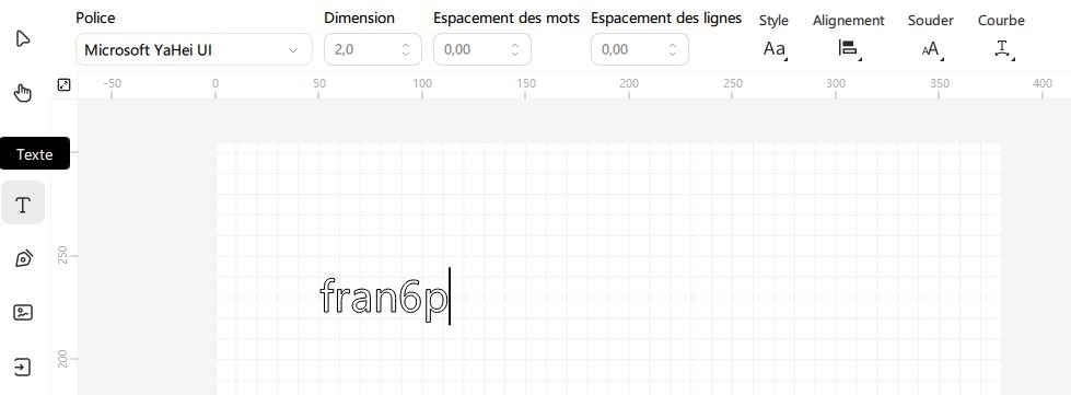

Il est juste dommage, ou je n’ai pas trouvé comment faire, que le texte du test ne puisse pas être modifié (police, taille).

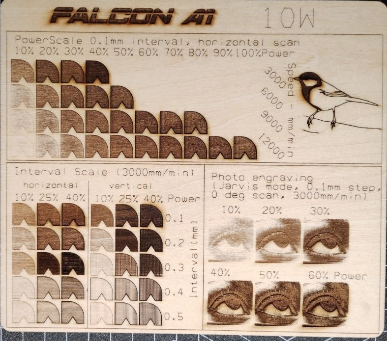

Ayant ma licence LightBurn depuis déjà quelques années, je refais mes deux tests favoris (ils proviennent du site Hobbylasercutters). L’installation et la reconnaissance du graveur et découpeur laser Creality Falcon A1 se fait sans aucun problème, y compris le réglage de la caméra.
Le premier test permet de voir rapidement quels paramètres sont les plus adéquats lors d’une gravure avec un matériau sélectionné. Il se compose de quatre zones :
falcon a1 gravure
(1) Échelle de puissance (Power scale)Gravure avec différents niveaux de puissance, à différentes vitesses.

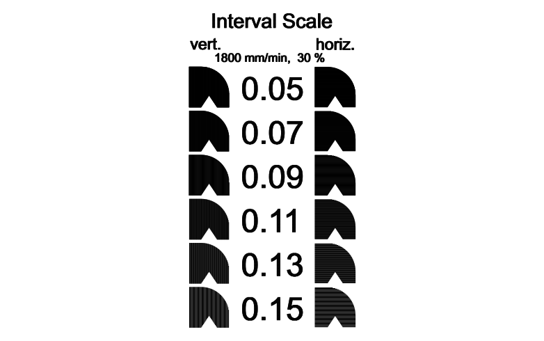

(2) Échelle d’intervalle (Interval scale)Permet de découvrir la forme du point focal du laser (carrée / rectangulaire).
(3) Gravure de photos (Photos engraving)Gravure d’une petite photo, de 20 mm de côté, en modifiant la puissance maximale du laser.
NB : La gravure des photos est lente car la tête laser doit balayer ligne par ligne comme une imprimante à jet d’encre.
(4) Gravure d’image vectorielle (Vector image engraving)Les images vectorielles sont plus rapides à graver, la tête du laser suit directement les lignes de conception.
Les formes fermées sont remplies avec un motif permettant d’obtenir une trame ou une grille sur les zones noires.
À gauche, le test avec le Falcon A1, à droite le test réalisé avec le graveur Sculpfun S10 (10 W optique). Les vitesses de gravure du Falcon A1 sont plus élevées que celle du S10 :
  • (1) Falcon A1 : 3000-12000 mm/min / Sculpfun S10 : 600-2400 mm/min
  • (2) Falcon A1 : 3000 mm/min / Sculpfun S10 : 1800 mm/min
  • (3) Falcon A1 : 3000 mm/min (10-60 % puissance) / Sculpfun S10 : 2000 mm/min (20-70 %)
  • (4) Falcon A1 : 3000 mm/min / Sculpfun S10 : 2000 mm/min
Bien que ces deux lasers soient de même puissance optique, je trouve les résultats meilleurs et obtenus plus rapidement avec le Creality Falcon A1. À noter que le Falcon, utilise la pompe à air même pour une gravure (c’est réglable dans les paramètres de FDS). C’est une bonne chose car cela évite que trop de fumées remontent vers la lentille, l’obscurcissant à terme (cela n’empêchera pas une maintenance régulière).

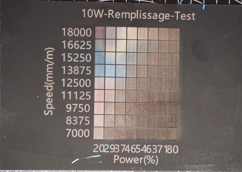

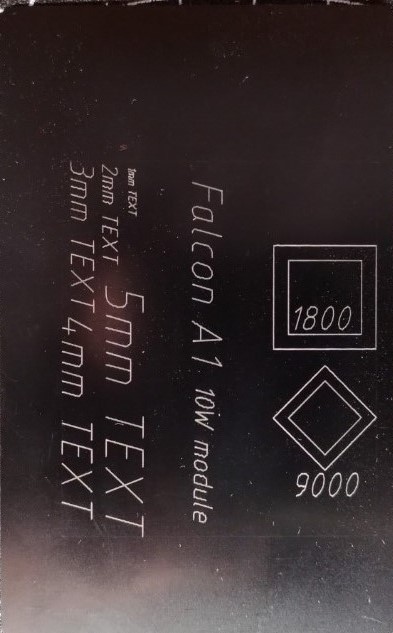

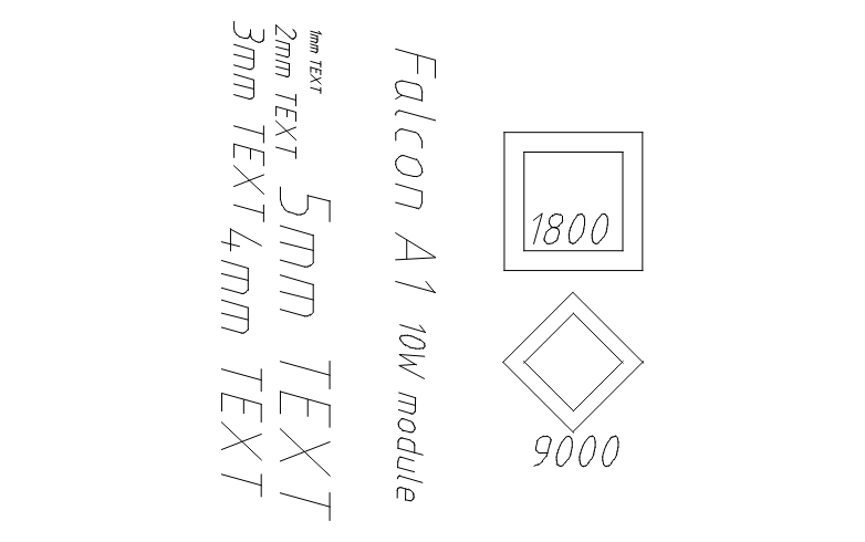

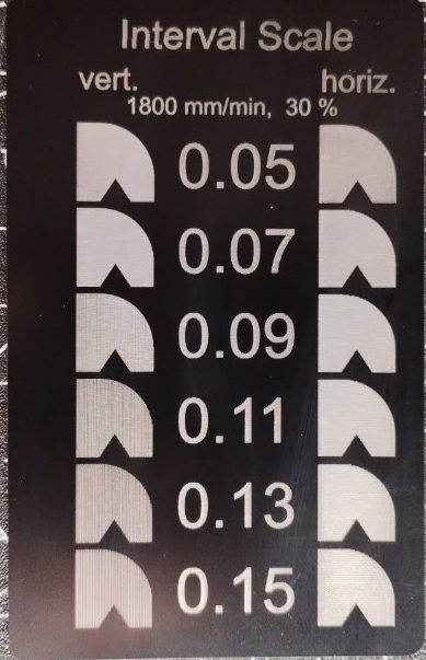

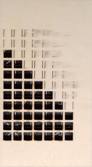

Un second modèle de test, réalisé sur de l’aluminium anodisé noir permet grâce à la finesse de gravure de «découvrir» la forme du point focal (carré / rectangulaire) du Falcon A1.
  • Progression des intervalles : 0,05 à 0,15 mm (pas de 0,02 mm), sens horizontal et vertical
  • Vitesse de gravure des carrés externes : 9000 mm/min
  • Vitesse de gravure des carrés internes : 1800 mm/min
  • Vitesse de gravure du texte et des trames : 1800 mm/min
  • Puissance : 30%.
Résultats du test réalisé sur une plaque d’aluminium anodisé noir :
Le texte de 1 mm de haut est net et lisible. La gravure des carrés «horizontaux» permet de constater une légère différence d’épaisseur suivant que celle-ci se fait horizontalement ou verticalement; pas de différence nette avec les carrés gravés à 45 °. Les lignes sont parfaitement rectilignes, les rails de guidage (tiges linéaires + douilles à billes) y sont sans doute pour beaucoup. Le test des intervalles situe le point focal entre 0,05 et 0,09 mm (le fabricant, Creality, indique un point focal de 0,06 x 0,08 mm) .

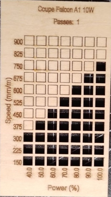

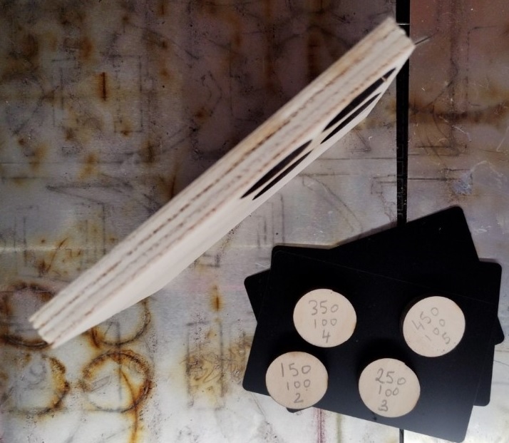

Bois épais (8 mm)

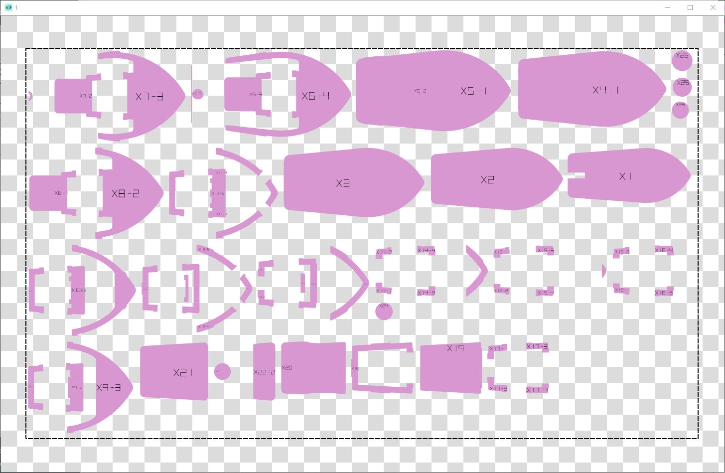

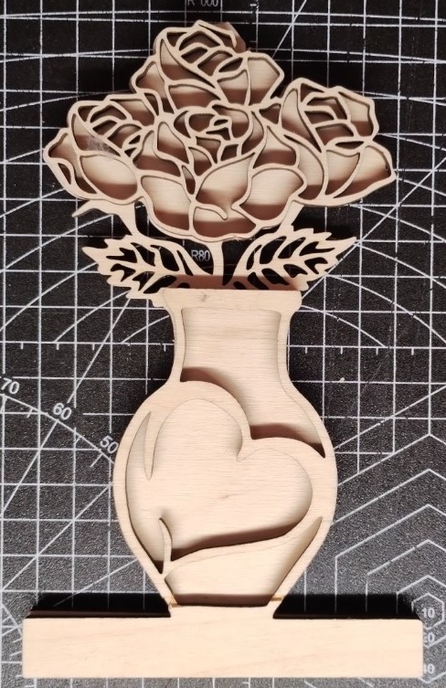

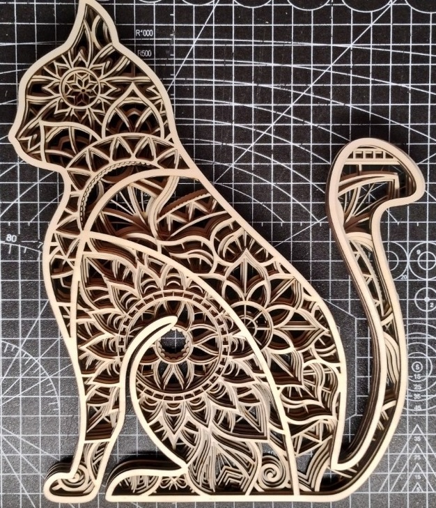

Je n’ai testé que la coupe en plusieurs passes :

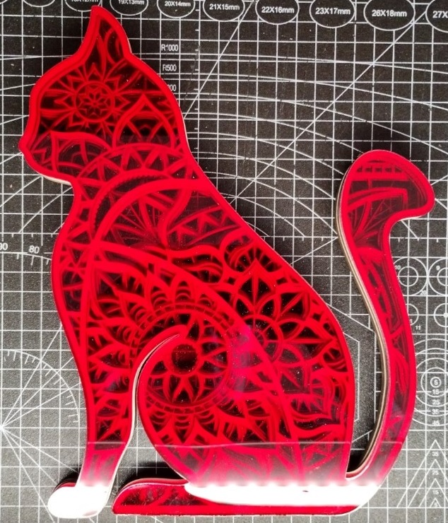

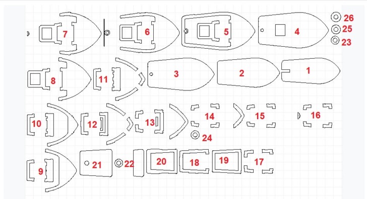

Chat mandala (5 feuilles de contreplaqué de peuplier, 2 mm + acrylique transparent 3 mm)
Découpe «fête des mères»
Puzzle «Système solaire»

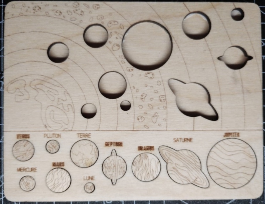

puzzle planetes

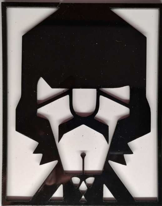

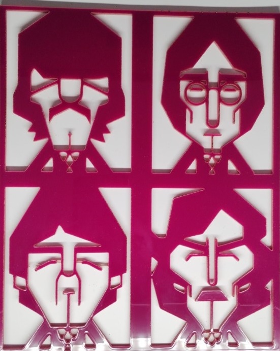

Acrylique

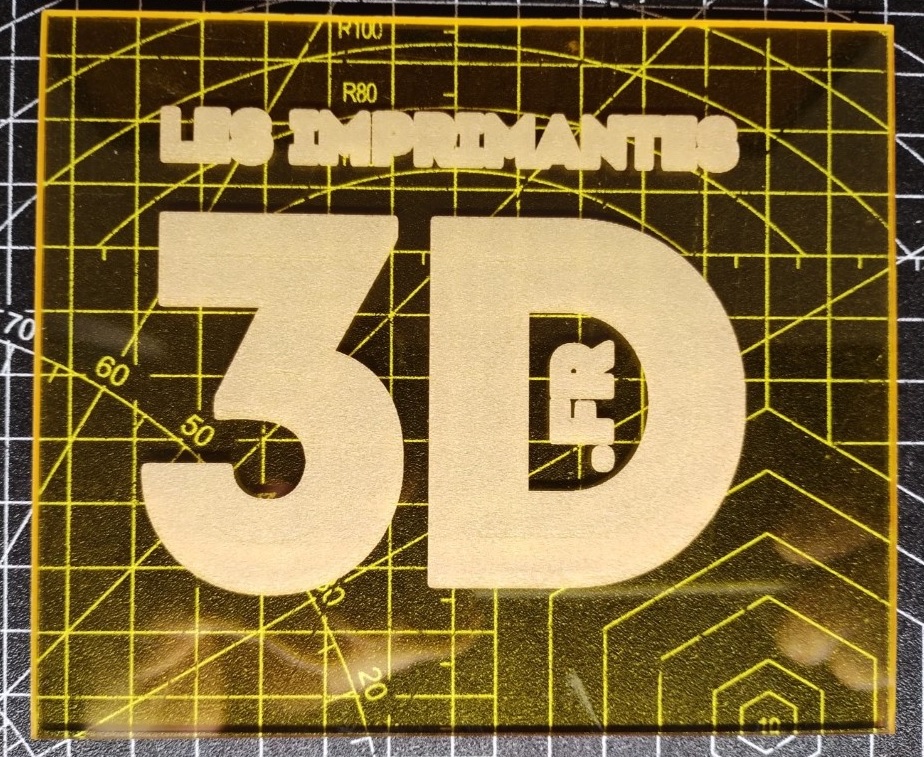

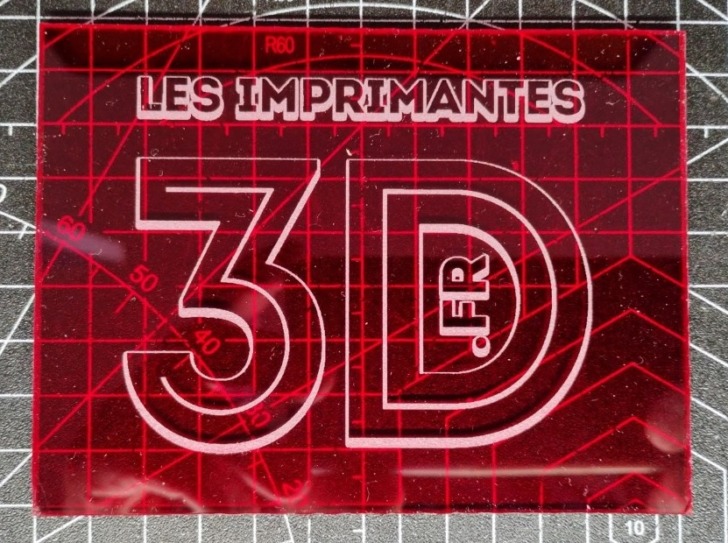

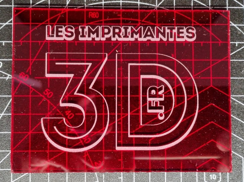

Les deux plaques d’acrylique utilisent le même dessin (logo du site lesimprimantes3d.fr). Pour la plaque rouge, j’ai joué sur le contraste pour ne garder que les contours.
Transparent (jaune, rouge, 3 mm)
Rouge :
  • Gravure: 3000 mm/min – 40 % – 1 passe
  • Coupe: 100 mm/min – 95 % – 3 passes (2 auraient suffi)
Jaune :
  • Coupe: 100 mm/min – 95 % – 2 passes

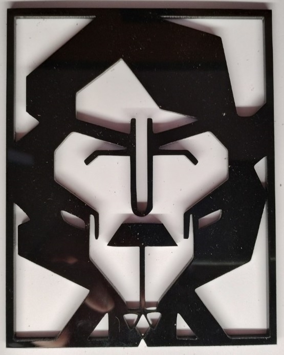

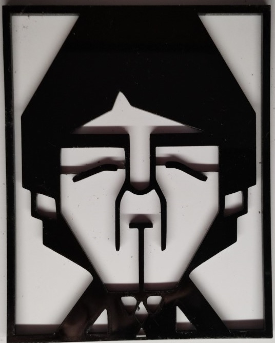

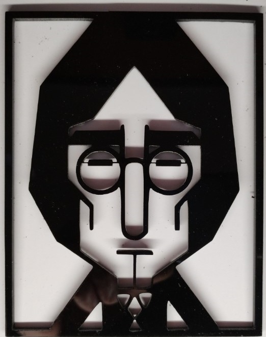

Opaque (violet, noir, 3 mm)
Noir :
  • Coupe: 250 mm/min – 90 % – 2 passes
Violet :
  • Coupe: 100 mm/min – 95 % – 3 passes (2 étaient suffisantes)

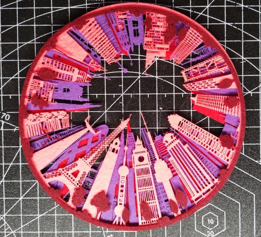

beatles

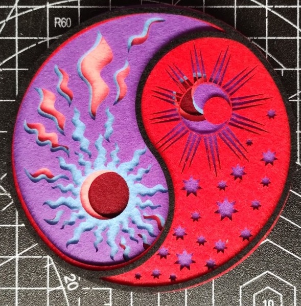

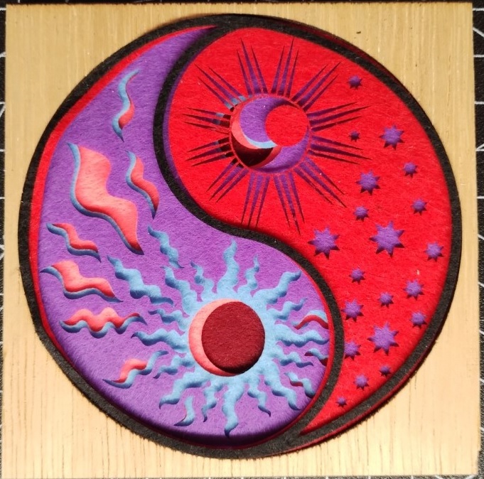

Feutrine

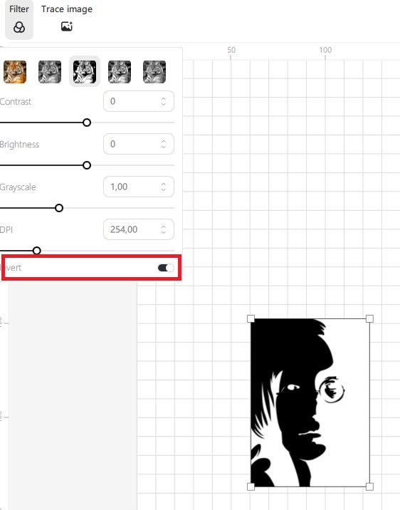

Comme la plupart des gravures faites sur un fond noir, ne pas oublier d’inverser l’image dans le logiciel FDS sinon, on obtient un négatif comme la seconde image ci-dessous.

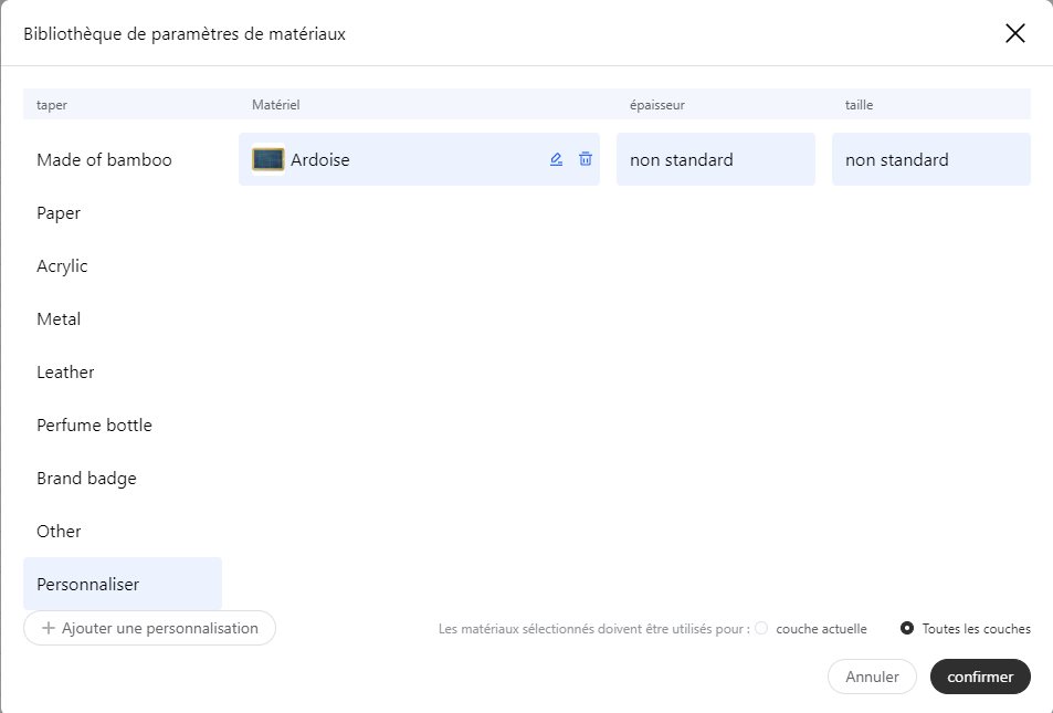

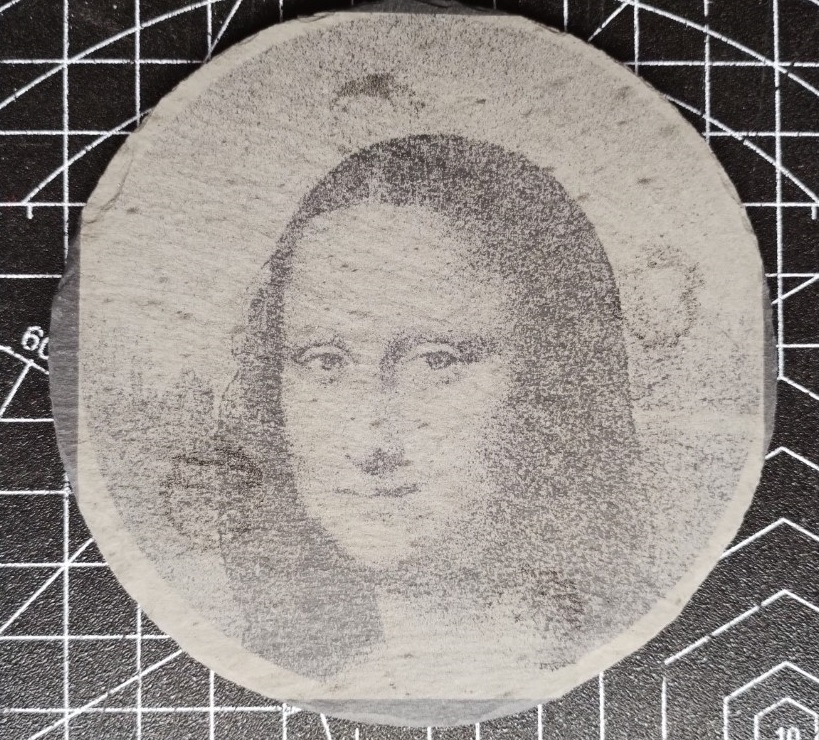

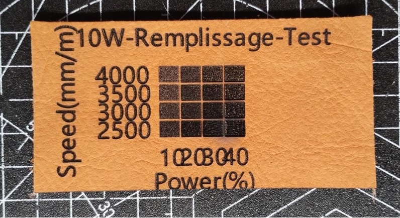

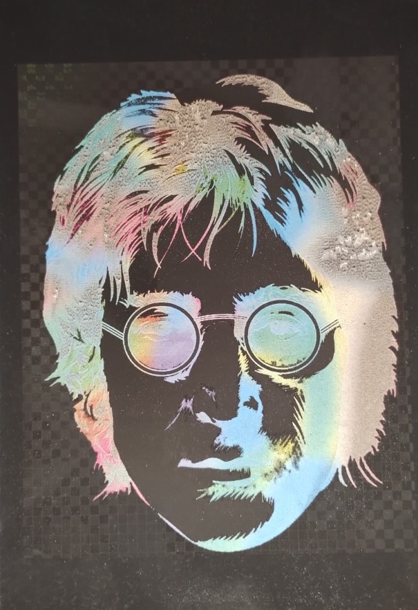

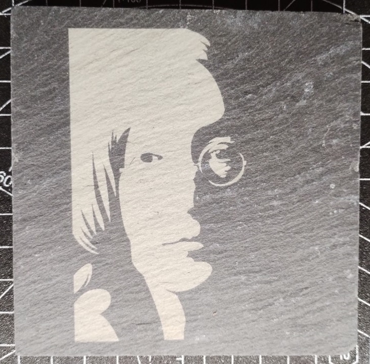

La bibliothèque de matériaux de FDS ne contient pas d’entrée pour l’ardoise. J’ai ajouté ce matériau en cliquant sur «Ajouter une personnalisation», puis complété le formulaire en sélectionnant la puissance laser (10W), les paramètres de gravure (40/3000/1 en puissance/vitesse/passes) et en ajoutant une image. Une nouvelle entrée «Personnaliser» s’ajoute au bas de la liste :

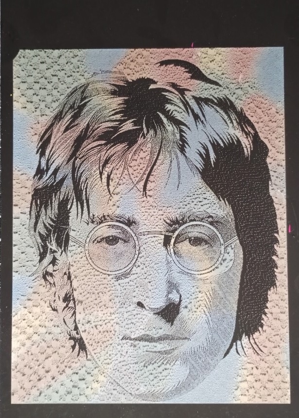

Les ardoises proviennent de chez Action. Gravures faites sans aucun ajout avant / après sur la surface hormis évidemment un bon nettoyage (eau chaude + produit vaisselle, rinçage, séchage).
Juste ne pas oublier d’inverser la photo / dessin dans FDS pour éviter de graver un négatif.
lennon ardoise inverse

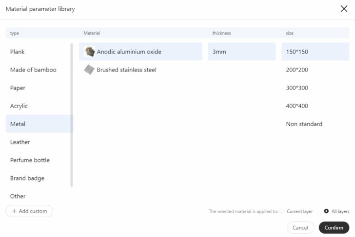

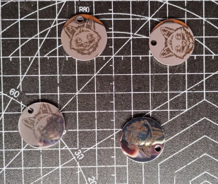

Acier inox
C’était l’occasion de tester la fonctionnalité de remplissage intelligent de FDS : gravure d’un modèle sur plusieurs pièces identiques. Cette fonction utilise la caméra interne pour détecter le modèle après l’avoir sélectionné, puis reproduit celui-ci sur les différentes pièces posées sur la surface de travail. Honnêtement, même si ce n’est pas parfait, cela m’a bluffé.
medaillons

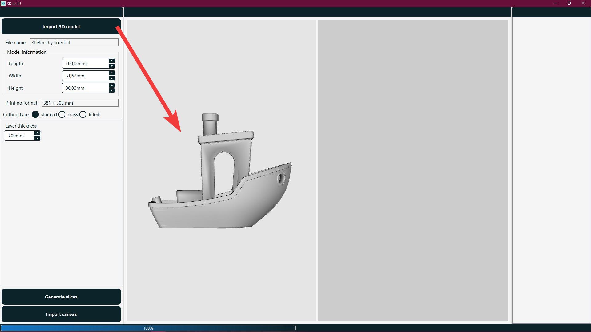

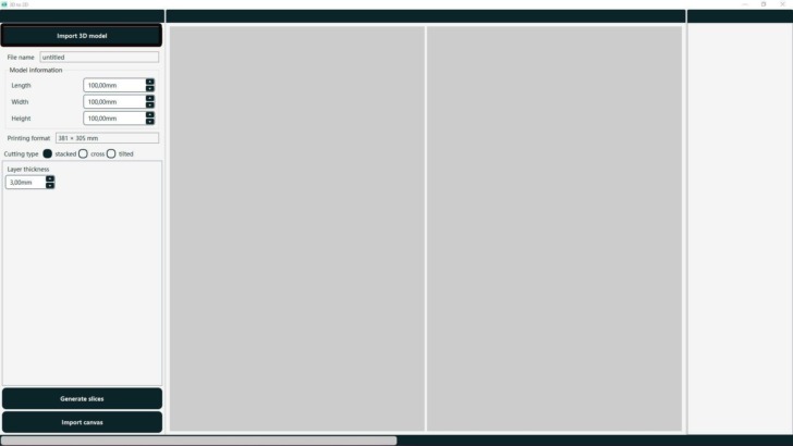

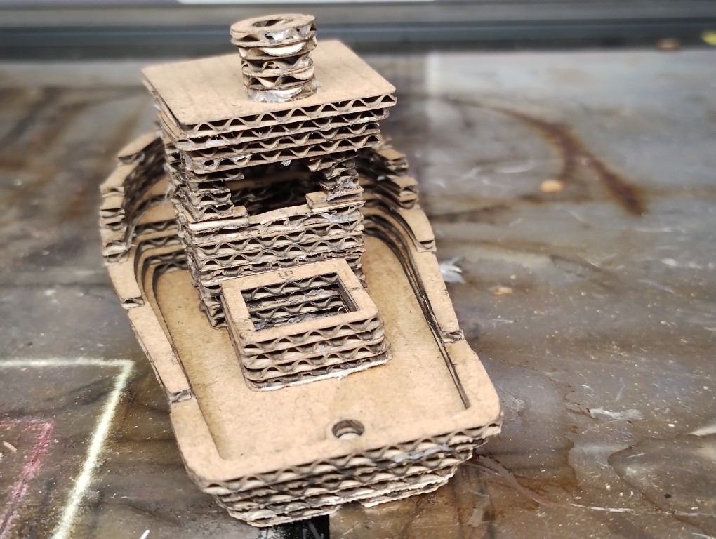

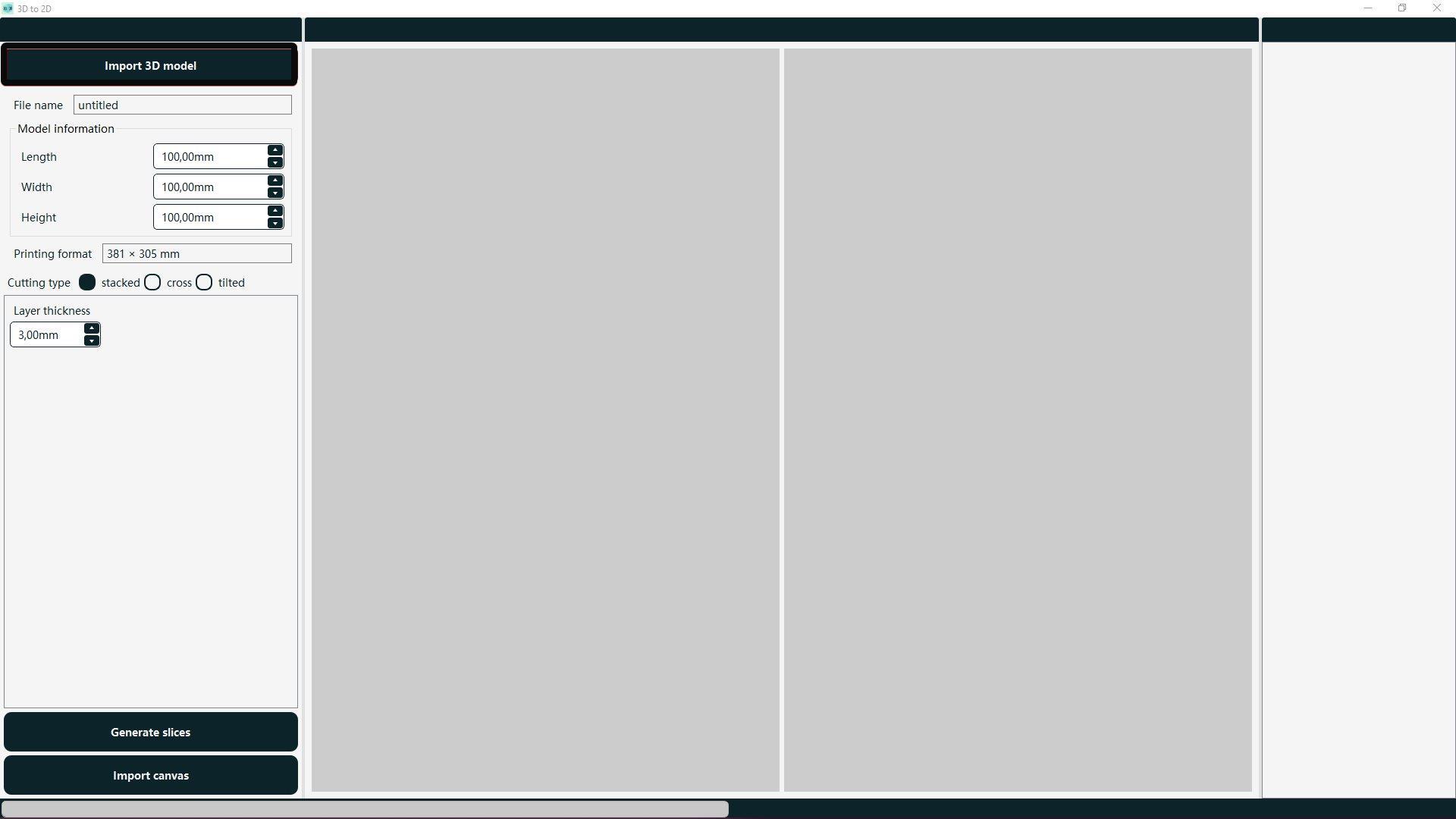

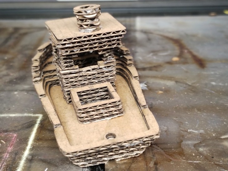

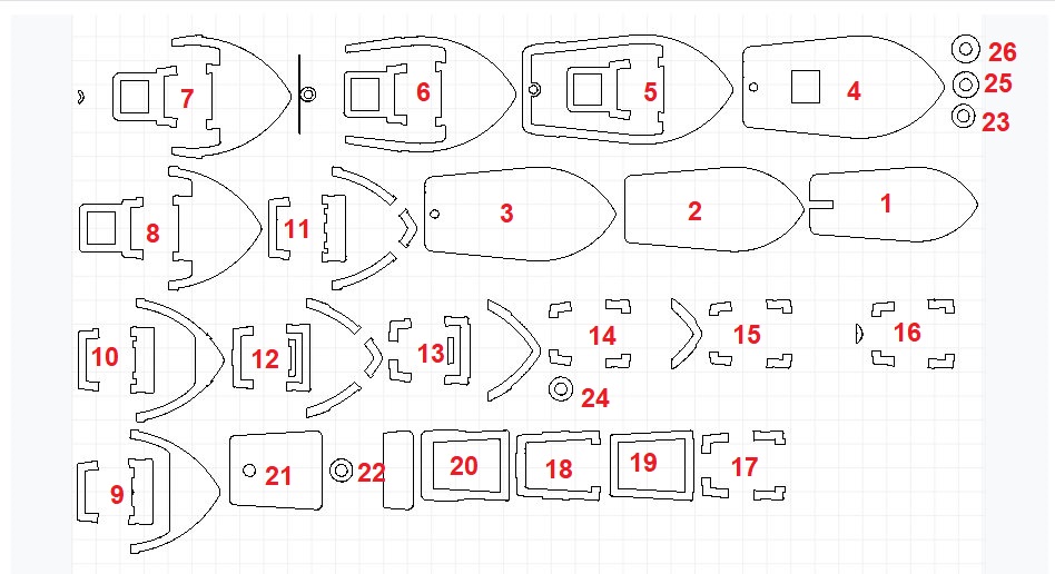

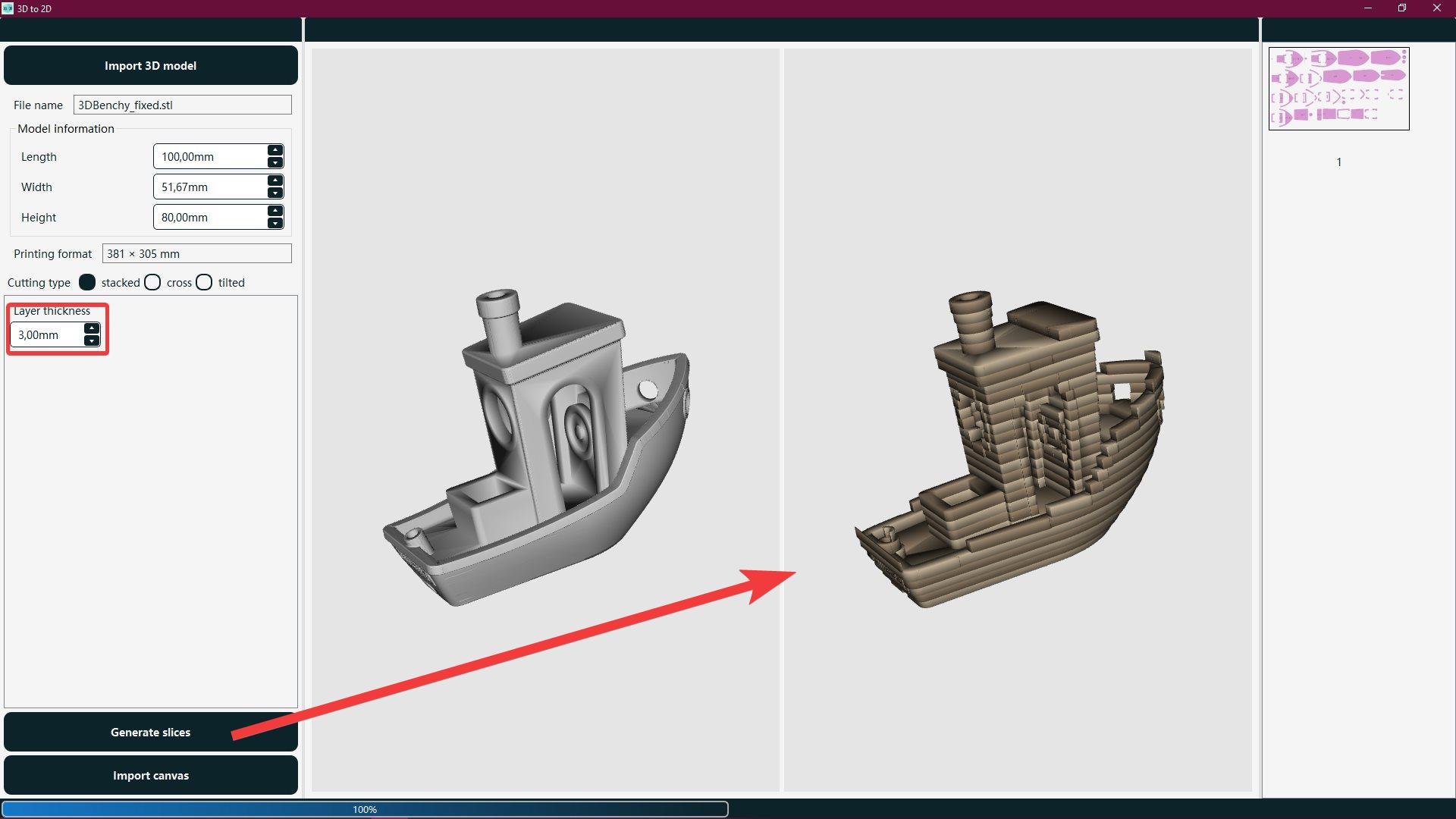

3D to 2D
Le logiciel FDS a une option qui permet à partir d’un objet 3D (STL) de le découper en tranches (2D) pour ensuite après découpe des pièces, puis collage d’obtenir la pièce en 3D.
Après avoir cliqué sur l’icône encadrée en rouge (en haut, à droite de la fenêtre) :
FDS 3d 2 2d
La fenêtre de l’outil s’ouvre. On ajoute l’objet 3D (bouton “Import 3D model”), modifie les paramètres (ou pas), génère les tranches (bouton “Generate slices”), puis envoie le tout sur le plateau du Falcon A1 (bouton “Import canvas”).
J’ai testé avec un Benchy Boat (qui a dit que je n’aimais pas cet objet ?). Mes réglages étaient prévus pour un carton d’emballage de 3 mm d’épaisseur, mais les découpes n’avaient pas toutes été correctes, j’ai refais une découpe avec un carton moins épais (2 mm) sans reprendre le processus de génération des tranches dans l’outil 3D-to-2D et évidemment, le résultat est un Benchy aplati (et laid, en plus je ne suis plus suffisamment habile avec le collage de petites pièces et ma vue dégradée n’aide pas) :

Je conseillerai d’utiliser une surface martyr posée sur le plateau. Sinon, lors des découpes, le plateau se trouvera bien marqué. Un résidu bien poisseux reste en plus sur la surface et garde bien les odeurs (pas facile à enlever en plus) :
Grille nid d’abeilles
L’amélioration essentielle serait une grille en nid d’abeilles (honeycomb) afin de faire des découpes propres. Sans cette grille, si la pièce à couper est posée directement sur le plateau, la fumée ne peut s’échapper et provoque des brûlures sur l’arrière de la pièce coupée.

Module rotatif
Il est possible d’utiliser un accessoire rotatif pour graver sur des objets cylindriques (lien «VIP»). Cela nécessitera obligatoirement de retirer la plaque support au fond du Falcon A1 (4 vis à enlever) et de rehausser la structure avec des pieds.
rotary tool
Attention car en effectuant cette modification, le laser ne sera plus en classe 1 mais en classe 4. puisqu’il ne sera plus étanche. Il faudra donc prévoir des lunettes de protection et un système adapté pour l’aspiration des fumées.

Reconnaissance des matériaux
Pour ce test du Creality Falcon A1, j’avais acheté des matériaux (bois et acrylique) sur le site Creality. Malheureusement aucun des emballages ne contenait les cartes de reconnaissance automatique du matériau. Les prochains stocks contiendront peut-être ces cartons de reconnaissance pour bénéficier de la fonction intégrée aux A1 ?
Après un peu de «hacking», j’ai réussi à trouver une partie des codes QR. Une recherche plus tard d’images de matériaux, un modèle réalisé avec Libre Office et je me suis fabriqué les cartes absentes des colis. Cartes testées et validées avec le logiciel Falcon Design Space.
Je partage mes planches de cartes (libriste un jour, libriste toujours) dans ce document PDF (20 cartes) :
20 cartes
