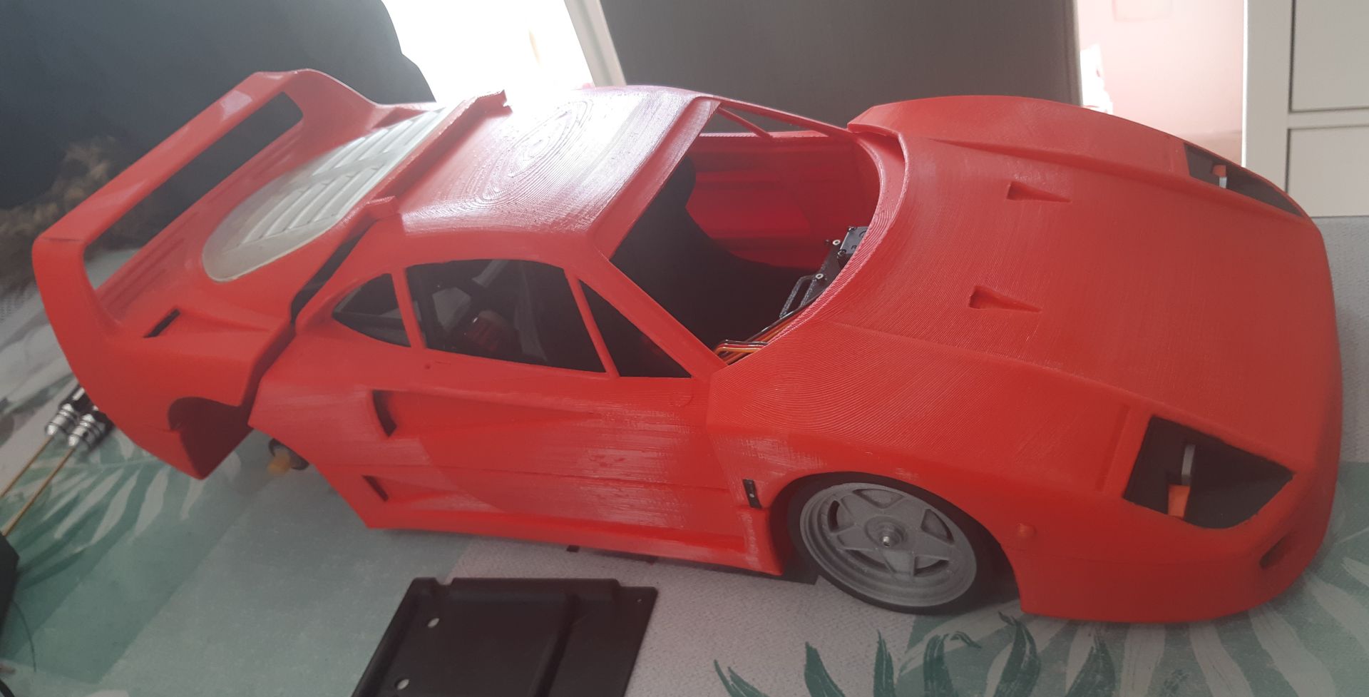

vap38 1 638 Posté(e) Janvier 27, 2023 Bonjour, Voici encore une voiture Italienne la FERRARIE F40La F40 a été fabriquée pour célébrer le 40ème anniversaire de Ferrari. C’est une berlinette très rapide, dessinée par Pininfarina et principalement composée de matériaux composites. Son train de roulement très sophistiqué, ses grandes performances, et son châssis de première classe lui permettent de grandes prouesses dynamiques, proches de celles d’une voiture de course. Modèle en construction retardé par manque de fournitures ! Le train arrière équipé d'un moteur est en cours de montage et tests divers a+ 5
Jeff78s 494 Posté(e) Janvier 27, 2023 (modifié) Superbe ! Tu comptes faire comment pour les vitres ? Modifié (le) Janvier 27, 2023 par Jeff78s
vap38 1 638 Posté(e) Janvier 27, 2023 (modifié) Salut Jef, Je réalise une empreinte positive et négative pour insérer entre les deux empreintes un film plexi transparent préchauffé à environ à 70°. je ferme rapidement le tout pour obtenir un thermoformage. Il est important de conserver le film de protection du plexi en épaisseur 0.4mm afin d'éviter des marques résiduelles. Modifié (le) Janvier 27, 2023 par vap38 1
Jeff78s 494 Posté(e) Janvier 27, 2023 Merci @vap38. Donc tu imprimes la pièce en pla et tu utilises de la résine pour faire les empreintes ou tu imprimes directement les empreintes ?
vap38 1 638 Posté(e) Janvier 27, 2023 J'imprime les empreintes male et femelle en ABS avec un traitement de surface avec de la vapeur acétone. la surface doit être sans défaut et brillante. Après il suffit de presser le film plastique à la bonne température et laisser refroidir. En fait c'est du thermoformage 1

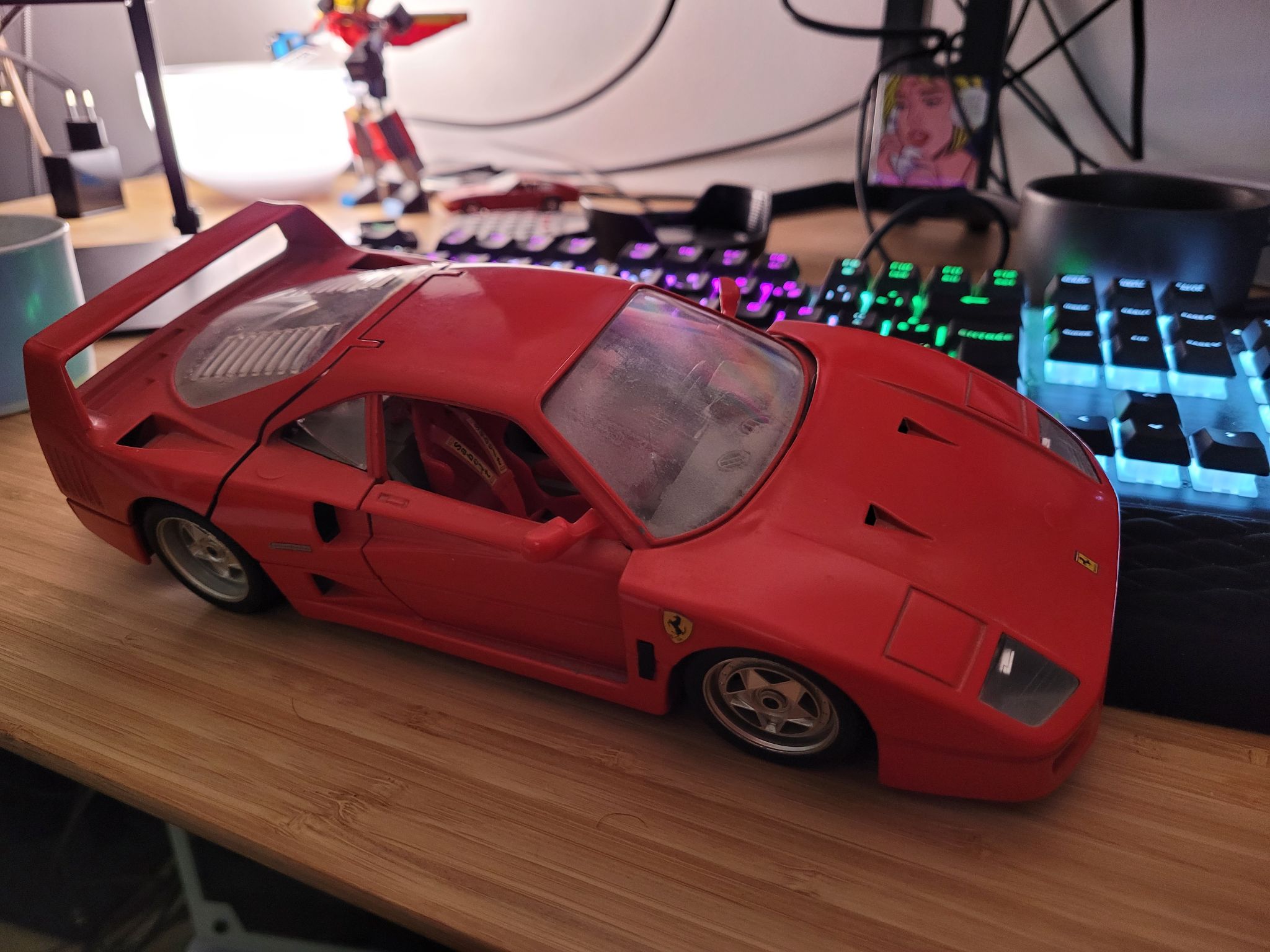

Jeff78s 494 Posté(e) Janvier 27, 2023 Petit clin d'oeil, je savais bien que je l'avais dans mon tirroir à Ferrari tu as même plus de détails au niveau des vitres !
Jeff78s 494 Posté(e) Janvier 27, 2023 il y a 1 minute, vap38 a dit : C'est une F40 imprimée en 3D ? elle est superbe Pas du tout, c'est une Burago 1/18e de mon enfance
