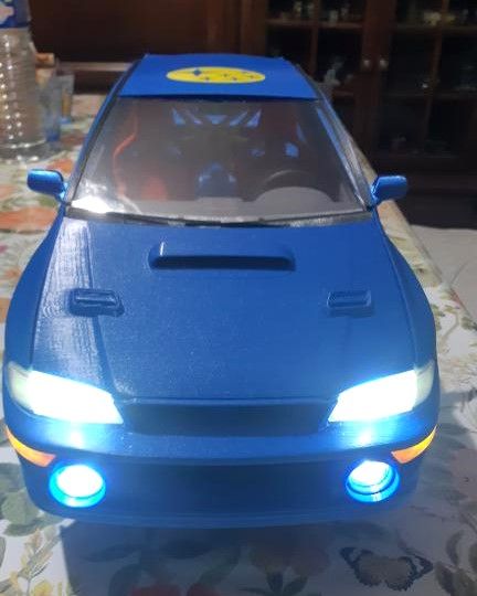

vap38 1 809 Posté(e) Février 9, 2025 Bonjour, Voici la célèbre SUBARU en cours de finitions; la carrosserie est très détaillée avec une motorisation sportive en 4x4 avec pont avant ADW. je viens de finir l'équipement électrique c'est un travail assez complexe car la place est très réduire sous le capot avant. J'ai utilisé une nappe de fils 4 paires afin de répartir les fonctions d'éclairage de l'avant vers l'arrière. Voici les fonctions électriques clignotants avt+ Arr, Warning, phares avant, feux arrières, et phares antibrouillards. J'ai utilisé du filament bleu métallisé de très bonne qualité de chez Ariane Plast; l'imprimante utilisé la COMGROX T300 sous Klipper. très bonne machine et la qualité mécanique et la finition est remarquable. En conclusion je suis très satisfait de cette T300 avec au compteur plus de 500h d'impressions. A + Francis
pjtlivjy 3 281 Posté(e) Février 9, 2025 bonsoir @vap38 tu en as vu le bout tu pourrais donner quelques dimensions car moi qui ai pu la voir en vrai, ça n'est pas une miniature cette Subaru 4x4 avec les photos on n'imagine pas le boulot que ça représente
vap38 1 809 Posté(e) Février 9, 2025 (modifié) @pjtlivjy Voici les dimensions de la SUBARU nombre de pièces 350 imprimées en PLA et PETG, boite mécanique avec trois différentiels, un différentiel intermédiaire pour le train avant. Le parechoc avant comporte un système d'absorption de choc. La Motorisation est assurée par un moteur de drone 3548 1100 KV avec un ESC de 60A et un accumulateur LIPO de 11.7v 5000 ma courant de pointe 45A . Le moteur est ventilé avec une mini turbine et ouverture sur le capot avant. frein réglable généré par le courant inverse du moteur. possibilité de programmer l'ESC pour un comportement de conduite sport ou compétition selon l'usage. la direction est assistée par un servo moteur de 20KG. le train avant est réglé comme une vraie voiture de compétions Chasse, carrossage, train avant ouvert. Un gyroscope permet de garder des trajectoires saines dans les courbes prononcées.! Dimensions longueur 60cm, largeur 25cm, hauteur 18cm, poids environ 3Kg avec l'accumulateur sans les pleins. Eclairage à LEDS; récepteur radio DUMBORC 6 voies avec module d'éclairage LED interne. Vitesse approximative entre 30 et 35 Km/h selon le type de revêtements et l'état de l'accumulateur. Il faut surtout se familiariser avec une conduite sportive, une période d'apprentissage est recommandée (c'est un véritable bolide de compétition) A vous relire Francis Modifié (le) Février 9, 2025 par vap38 2
