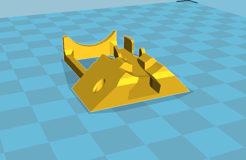

  15. Bonsoir tout le monde, Mon souci d'emballement thermique n'est pas résolu, pour rappel à mon post mes impression se stopent au bout de quelques minutes, EMBALLEMENT THERMIQUE, ... Lorsque j'imprime de l'ABS à 250°C ça va, no problem mais quand je pousse à 255°C, le souci réapparaît sauf que à 250°C les couches ne sont pas assez solides ... J'ai réussi à imprimer la nouvelle tête Dagoma en ABS donc la ventilation est optimale à priori Des idées pour résoudre ce souci ? Bonne soirée et bon dimanche !

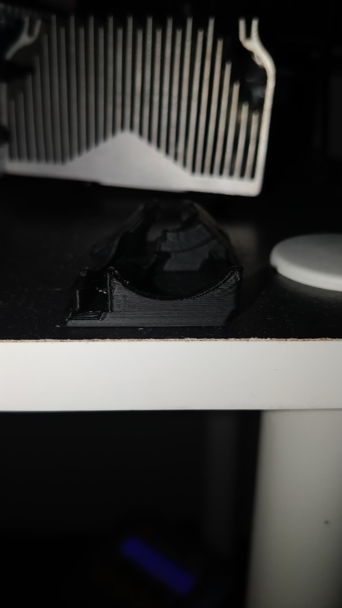

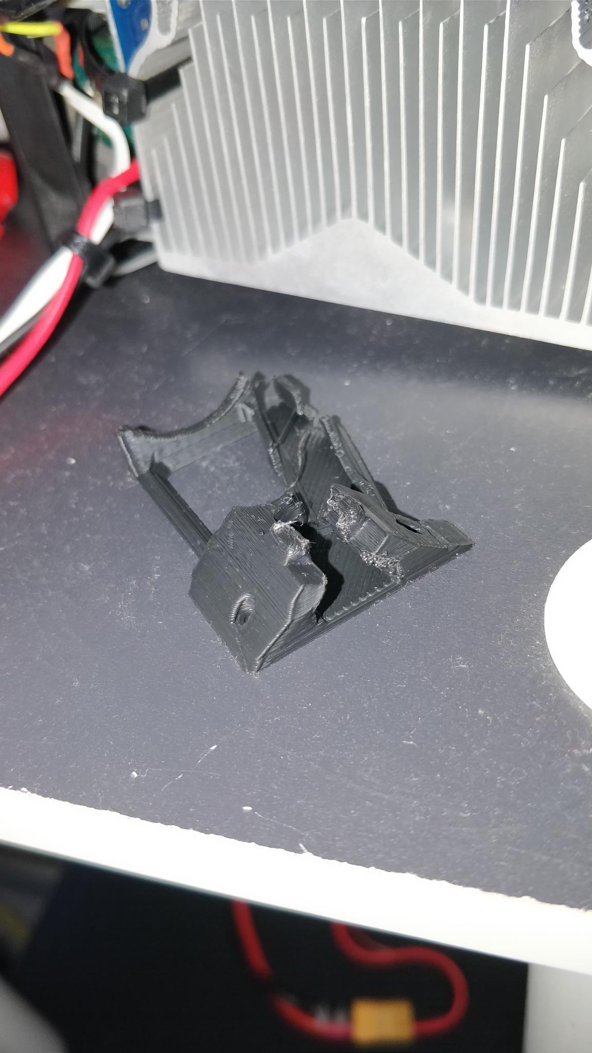

    Ok mon impression s'est terminée et je remarque déjà un premier souci, mon print penche vers la droite, il y a donc un souci avec mon axe X, mais d'où pourrait provenir cette défaillance ? Image jointes
  19. Perso le souci que tu as me fait plutôt penser à un souci du filament (humidité et petites moisissures dedans) essais de passer ta bobine de PLA 2h au four à 50°C (oui ça parait beaucoup mais aucun souci) ça m'avait permis de récupérer deux bobines qui me causaient des soucis similaires ...

    Bonsoir à tous ! Nouveau petit souci, depuis peu ma courroie de l'axe X (tête d'impression) se détache du côté où elle se bloque, pas du côté où l'on peut la resserrer ... Elle se détache vraiment vraiment souvent sans raison apparente, ce qui me fais un gros pâté à la place de mon print J'ai déjà essayé de la retendre et de jouer sur sa tension mais rien n'y fais ... Des idées ? Bonne soirée ! Quentin
  23. Pas de souci, bons prints !
  24. Bon courage ! Perso, je ferais la même à mon avis peut être un axe mal enclenché, ...
  25. C'est bien moche en effet ! Perso ça m'est arrivé lorsque j'avait installé des anti-wobble sur mon axe Z en haut des tiges filetées, étrange ... Tu n'as fais aucune autre modification sur ta DE200 ?
