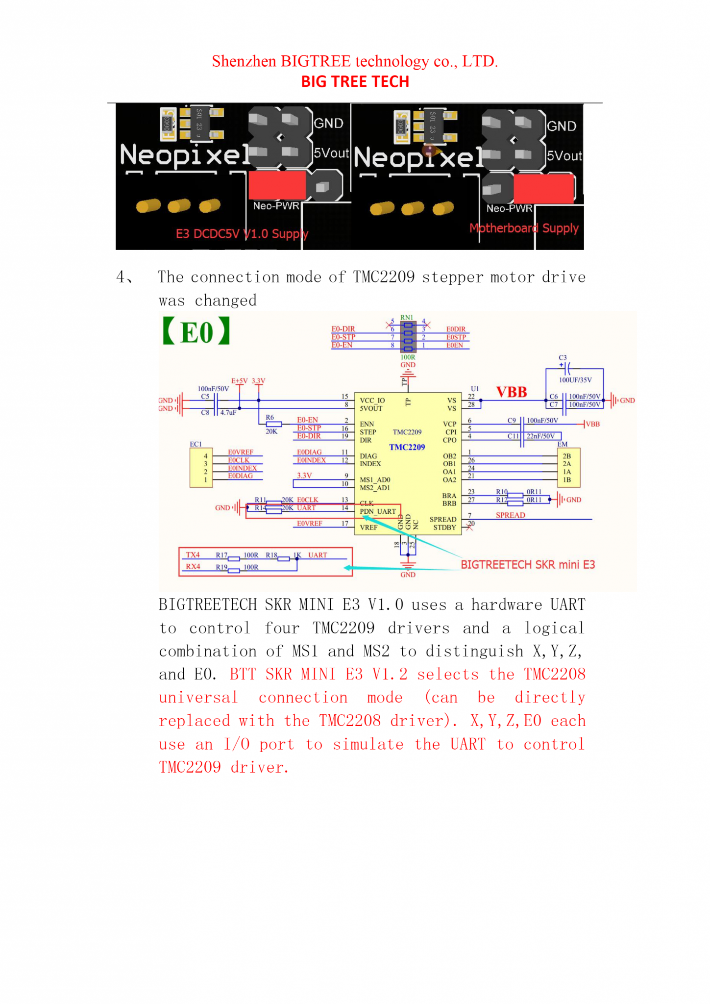

  7. Merci beaucoup pour ton aide ! J'ai enfin réussi et oui il faut lire comme il faut le manuel pour activer le néopixel il fallait déplacer le cavalier sur la droite comme sur la photo. Je fais profiter de mes fichiers de configuration cela pourra peut-être servir à quelqu'un. J'ai un Touch-Mi, un capteur de fin de filament et un Néopixel pour le coup platformio.ini Configuration.h Configuration_adv.h
  8. Salut Bon ça compile, la carte se met à jour mais j'ai une erreur du type "Err : eeprom version", une idée ? Merci De plus, la barre neopixel ne fonctionne pas, est il possible de la tester sans passer par la carte ? J'ai rajouté ça aussi dan Configuration_adv.h - #define LED_CONTROL_MENU => cela permet d'avoir une menu sur l'écran pour normalement piloté le néopixel
  9. @fran6p Merci pour ton aide du coup cela fonctionne au niveau de la compilation en faisant les changements indiqués sous "STM32F103RC_btt_512K_USB". J'avais fait le test mais en mettant "Adafruit NeoPixel" en commentaire mais cela ne fonctionnait pas Je partagerai si tout fonctionne bien une fois que j'aurai mis à jour mon Ender 3 Bonne journée
  10. Salut @fran6p Alors voici les infos : W10 Pro, VSC, Marlin 2.0.5 et mes fichiers. Je pensais avoir trouver les bonnes informations en suivant ça :https://github.com/bigtreetech/BIGTREETECH-SKR-mini-E3/tree/master/firmware/V1.2 et cela ne fonctionne pas... platformio.ini Configuration.h Configuration_adv.h
  11. Bonjour, As tu réussi à mettre ton neopixel ? Je n'arrive pas à compiler Marlin j'ai à chaque fois cette erreur : In file included from Marlin\src\feature/leds/leds.h:33:0, from Marlin\src\MarlinCore.cpp:85: Marlin\src\feature/leds/neopixel.h:34:10: fatal error: Adafruit_NeoPixel.h: No such file or directory Merci
  12. Bon je m'auto répond ! Ça pourra peut être aider... Je viens de trouver la solution dans Configuration.h de Marlin. J'avais cette ligne #define SERIAL_PORT 0 et je l'ai changé par #define SERIAL_PORT -1. Tout fonctionne maintenant
