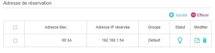

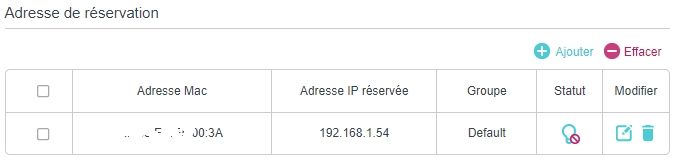

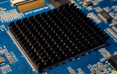

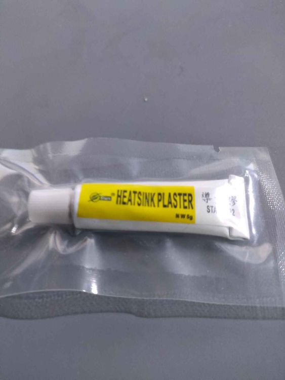

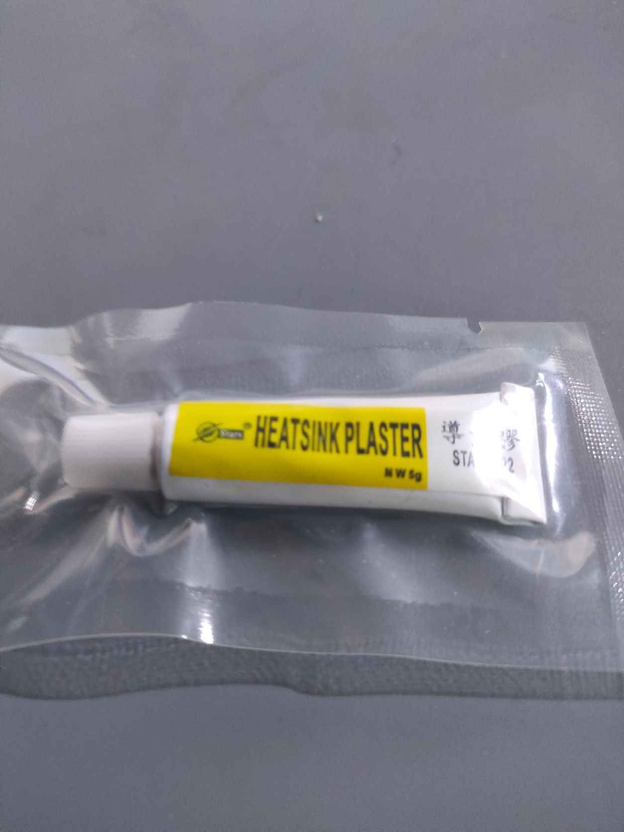

  3. Merci pour ta réponse. J'avais pas pensé à fixer l'adresse pas rapport à la Box, je suis tellement habitué à figer les adresses en statique sur les appareils mêmes. Mais apparamment sur le Pad, cette option n'est pas présente en standard. Merci encore, je vais le faire de ce pas Bon essais faits au niveau de la Box = NOK réservation en .54, la box veut bien et je sauvegarde, là tout parait OK : Alors j'éteins et rallume la V400 et l'adresse est passée toute seule en .56 retour à la Box : Je pense que c'est au niveau du Pad qu'il faut agir Des idées ? Astuce pour le radiateur: J'ai lu sur certains posts que certains avaient eu des soucis du radiateur qui se détachait tout seul. Et ben ça m'est arrivé et la solution a été de décoller le double face qui ne vaut rien et qui ne tiendra pas de toutes manières à cause de la chaleur et appliquer de la colle thermique en pâte (compter 2/3 heures pour le séchage complet. Au moins là ça ne bougera plus et la dissipation se fera de manière optimale. Je dis bien de la colle thermique et non comme certains pourraient le croire du compound, celui qu'on fixe sous les processeurs, qui est ni plus ni moins que de la graisse thermique. Attention sur ce point

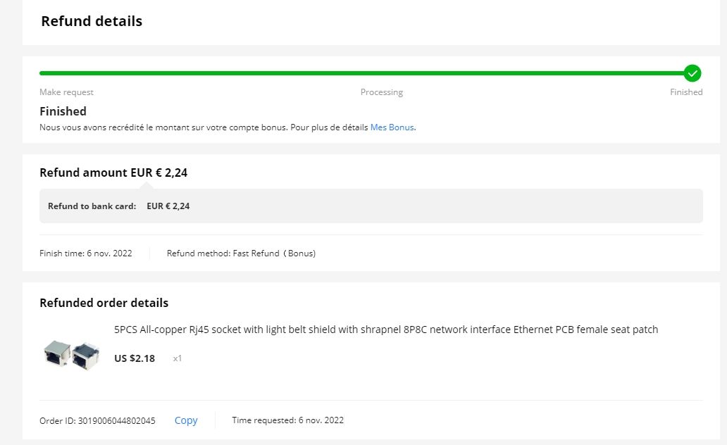

  4. Suite à ce message, j'ai commandé des ports Ethernet pour en souder un sur le Speeder Pad : Alors, la prise RJ45 et USB 4 sont-elles vraiment opérationnelles ? On Y va : Déjà mauvais connecteurs reçus, pas de leds pour surveiller l'activité réseau... Humm, ces Chinois... Pas grave j'ai ouvert un litige sur Aliexpress... Je verrais l'activité du côté RJ45 sur mon switch après-tout, c'est pas gênant : juste cosmétique avant tout et pas indispensable au bon fonctionnement : On prépare et on soude : On remonte le tout dans le boitier MOD, On désactive le Wifi du Pad, et tant qu'on y est, ben on utilise le port USB 4 pour la connexion directe avec la V400: On reboote le tout, on vérifie bien qu'il n'y a plus de connectivité une fois la RJ45 déconnectée. On reconnecte (miracle, y'a de l'activité réseau). Un coup de IP scanner pour contrôler l'adresse et vérif sur l'écran. Et le résultat : Yeeeeesss, tout fonctionne bien. Finit les tracas du Wifi pour ceux qui en ont. Perso je me suis fait mon réseau Wifi Mesh donc je n'ai pas de soucis particuliers de ce côté-là. Mais j'ai un penchant pour je préféré le filaire... La seule chose qui me chagrine le plus (que ce soit en Wifi ou en LAN), c'est qu'à chaque démarrage de l'imprimante, l'adresse IP du pad change (DHCP), pas moyen de fixer l'adresse en statique quelque part ? Je précise que c'est le PAD d'origine reçu avec la V400 sans bidouillage Soft pour le moment... et c'est là que je rencontre mon premier problème (indépendant de ma modif précédente) qui se présente= Je me dis bêtement, allons-y : MISE A JOUR et .... Pas top et pas expert non plus : Klipper et tout nouveau pour moi et je ne maitrise pas encore... Alors j'essaye à partir de l'interface Web : et pareil. Sans succès...

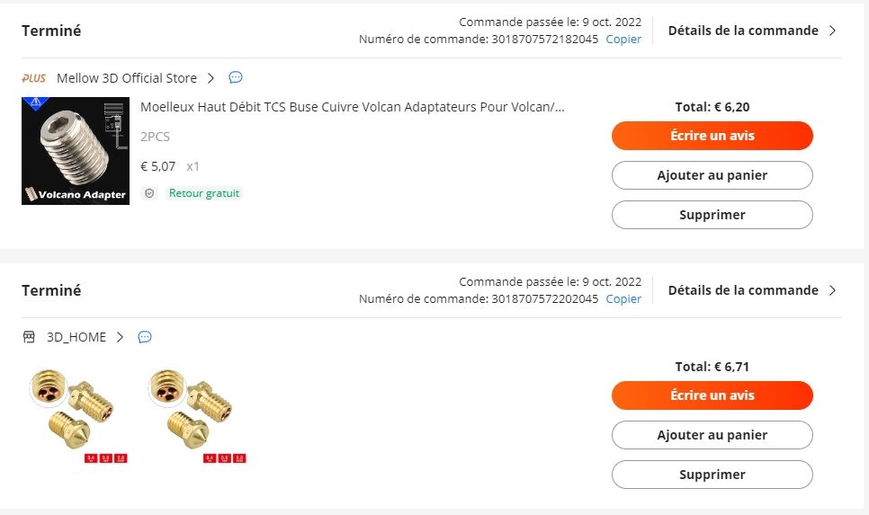

  6. Très bon descriptif de la modif, merci d'avoir partagé... Je suis également parti dans ce sens avec une autre alternative aux buses Bondtech où je trouve le prix un peu excessif. Pas encore monté l'ensemble vu que je viens juste de recevoir ma V400. Je ne sais pas encore si mon choix est judicieux mais l'idée me semble bonne...

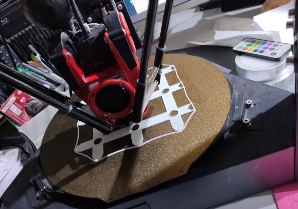

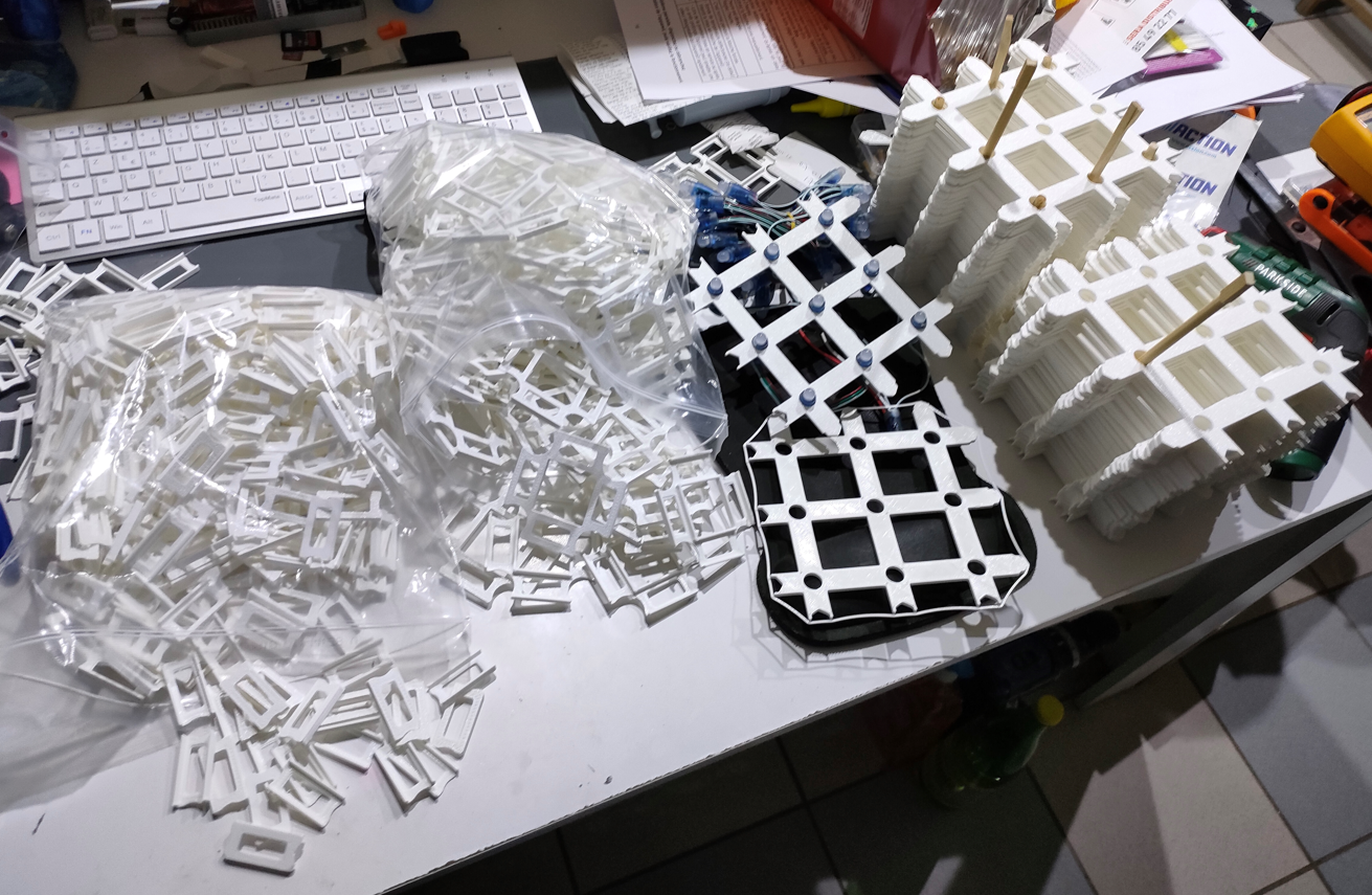

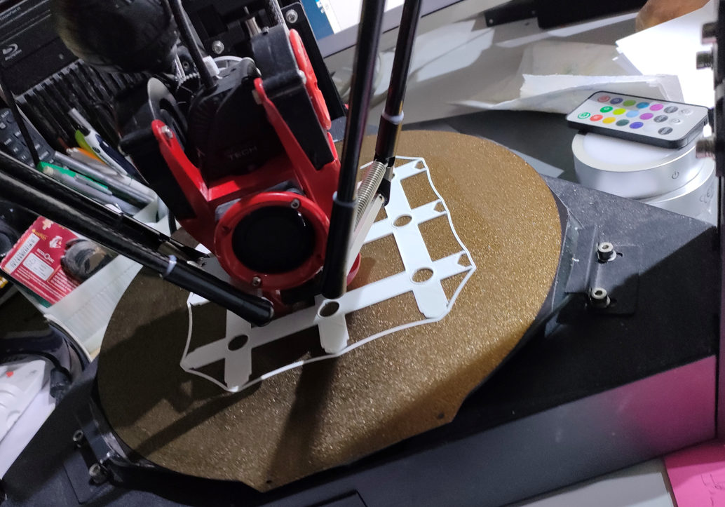

  12. Perso, je suis en production de mes décos pour noel 2022, donc pas trop de temps à perdre en réglages etc... J'ai choisi la méthode radicale pour aller vite (plus de 1500 pièces à imprimer) et quelques 20 kg de PLA, donc ça justifie la fiabilisation au MAX de ma SR que j'ai choisi à cause de sa vitesse et de la qualité adéquate à obtenir un bon résultat: là je suis en 0.6mm et je pense passer à une buse de 0.8mm pour améliorer encore la rigidité et le temps d'impression, vu que ce sont des décos lumineuses extérieures.

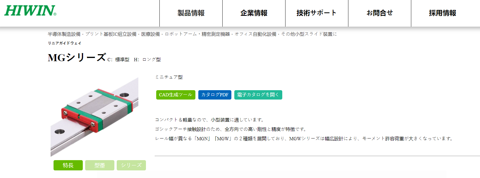

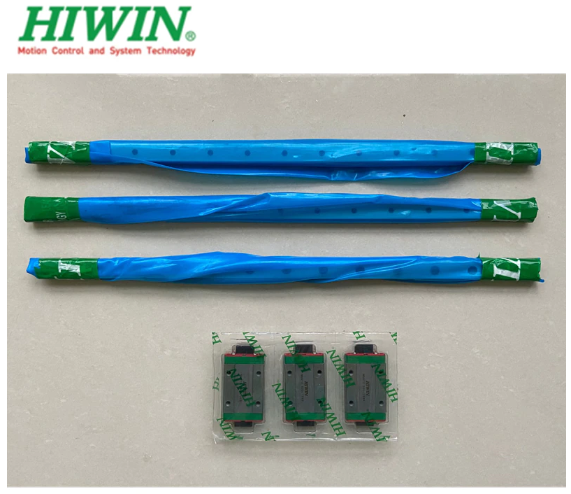

  13. Je travaille chez un distributeur Européen et je connais par cœur les méthodes des Chinois avec qui nous traitons en permanence. Les prix, c'est du n'importe quoi et ll faut vraiment batailler tous les jours avec eux. On ne peut pas leur reprocher, car ils ont une culture complétement différente de la notre. La seule chose qu'ils savent mieux manier que nous, ce sont les chiffres. Ils préfèrent envoyer 5% de produits en plus gratuitement dans la même commande que d'avoir à gérer des pb de SAV qu'ils ne savent pas gérer. Ce n'est pas dans leur culture. Et ça c'est dans le monde PRO , alors pour le grand public, je vous laisse imaginer Aller, pour le FUN : Site de HIWIN Asie : Comme quoi, faut pas se fier aux photos des sites, c'est n'est que du marketing selon la région de distribution et surtout les différentes références et gammes de produits qui sont très vastes chez Hiwinn (type d'alliage, full inox, hautes températures, etc..)... Pour de la 3D, ce sont des rails standard en alliage, gamme classique.
  14. Ben c'est vous qui voyez au niveau crédibilité HIWIN expédiés depuis la Chine.. Y'a aussi des rails à 15$ en 550 de marque xxx sur aliexpress... J'utilise les HIWIN depuis plusieurs années sur mes cartésiennes sans aucun soucis et j'en ai testé quelques uns pas chers aussi qui me servent de règle de traçage maintenant... Achetés à prix malin ( voir plus haut), je viens de remplacer ceux de ma Delta par la même marque, même fournisseur pour +/- 200 € les 3 et comme je l'espérais = c'est le jour et la nuit au niveau précision dans les mouvements fluides, rapides et saccadés. Mais bon les conseilleurs ne sont pas les payeurs. C'est juste un partage d'info pour rendre service. Donc si vous n'y croyez pas, achetez les au prix fort en EU avec les culbutes des importateurs, distributeurs, etc.. Je n'ai aucun soucis de mon côté. Juste un autre exemple : caméra CCTV prix moyen chez les distributeurs en France 300 € HT; en Chine, le même produit = 80€ TTC, port compris. Y'a pas comme un Souci non plus ???? Je pense qu'on est quelque part des vaches à lait quand on parle de marques fabriquées dans les pays lointains où sans réelle conviction on casse juste à cause du prix Faut réfléchir intelligemment Maintenant, je me mets à la place de FLSUN: 100 000 SR à fabriquer, soit 300 000 rails et ben je prendrais le meilleur rapport qualité prix, soit pour les chinois les moins chers (ils n'ont aucune notion sur ce qui s'appelle le contrôle qualité; donc ce mois-ci tel fournisseur et le mois prochain un autre car $1 de moins par rail. Résultat : c'est ce qu'on a sur nos imprimantes = la roulette russe... A plus....
  15. Pour ceux qui veulent changer leurs rails par des PRO (3 rails +3 chariots en 550) : Et ce n'est pas du "made in China", mais bel et bien "made in Taiwan".
