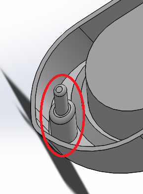

  2. Salut merci à tous pour vos réponses claires et efficaces aussi rapide ! En effet la photo que j'ai transféré il y a un passage de vis trop long, je l'ai diminué depuis. J'imprime en PLA. Que veut tu dire par la ? Je devrais imprimer le téton séparément et le coller ensuite ? C'est super ce forum ! Continuez comme ca !
  3. Bonjour à tous ! Actuellement en train de rénover une mobylette j'ai modélisé le phare arrière de cette dernière (image1). J'ai donc réalisé un premier prototype rempli à 50%. Tout c'est très bien passé mais le téton situé à l'arrière (image 2) est beaucoup trop fragile (dû au manque de remplissage j'ai fais des simulation SolidWorks). Le niveau de la rupture est situé sur le rond noir (image 3). [EDIT : Même après réduction du passage de vis interne il y a rupture : Le soucis est vraiment sur le remplissage du téton] Je voulais donc savoir s'il était possible de réaliser la pièce avec un taux de remplissage de 50% sauf au niveau du téton ou il faudrait 90/100% de taux de remplissage. Si oui, comment on fait ? Merci les gars ! PS : Petit détail qui n'a rien à voir, mais si jamais vous avez des pièces à modéliser je suis dispo j'adore ça !
