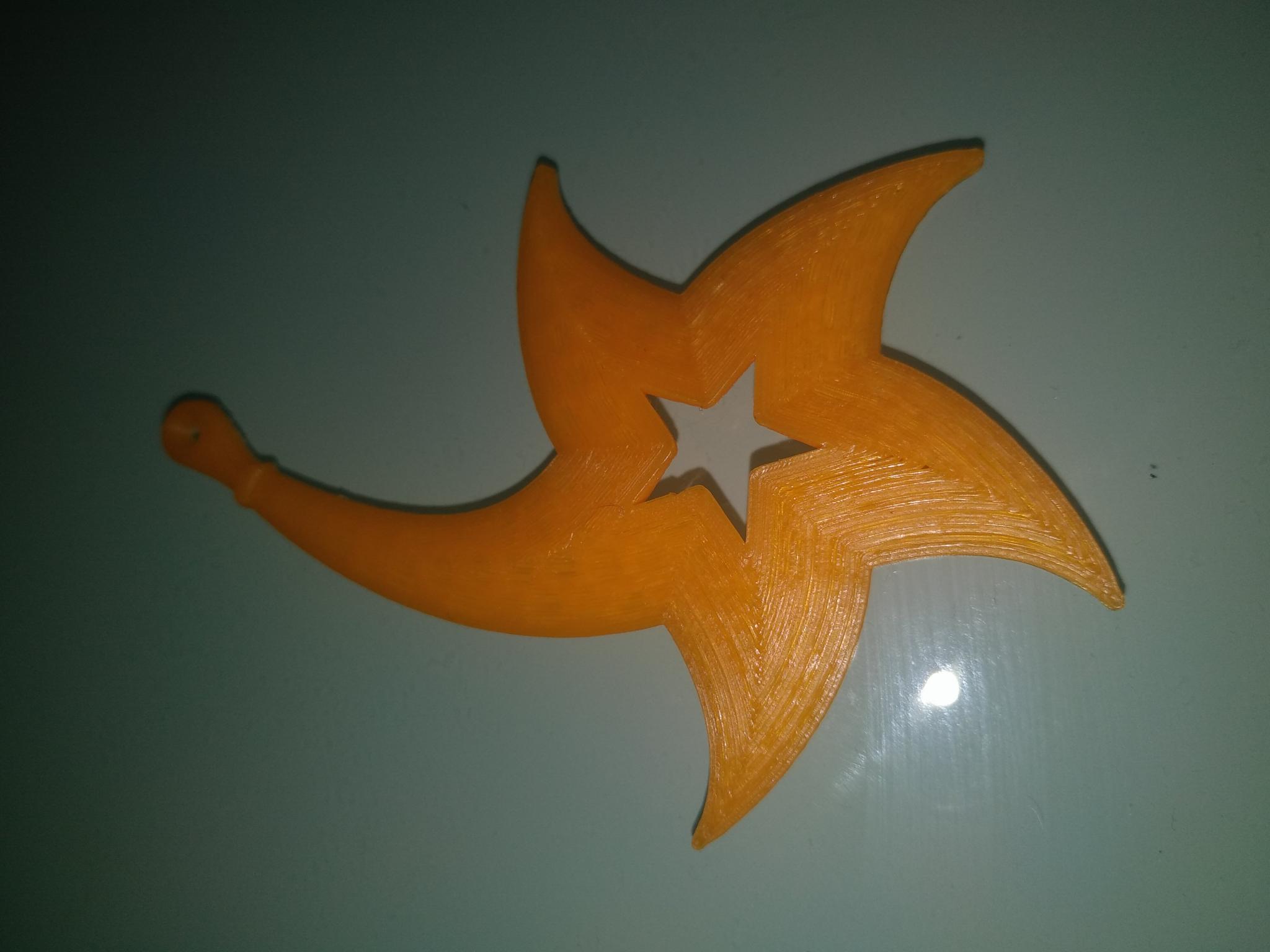

Voilà mom impression préféré , et la première imprimer en 0.2 mm en super fin '' la sorcière'' Juste un petit problème au niveau des main . -
@Octo c'est une pu..... De turie je fais des impressions de 3h jusqu'à 5h sans me stresse les fesses toute les deux secondes en plus avec la mise a jour de répetier j'ai gagné en qualité, là je fais un impressions en super fin et en 0'2 le top du top . Là je me pose la question si c'est possible de faire la même pièce sur l'extrudeur en rajoutant la pièce pour le filament flexible ? Merci encore à toi et a @biostrike .

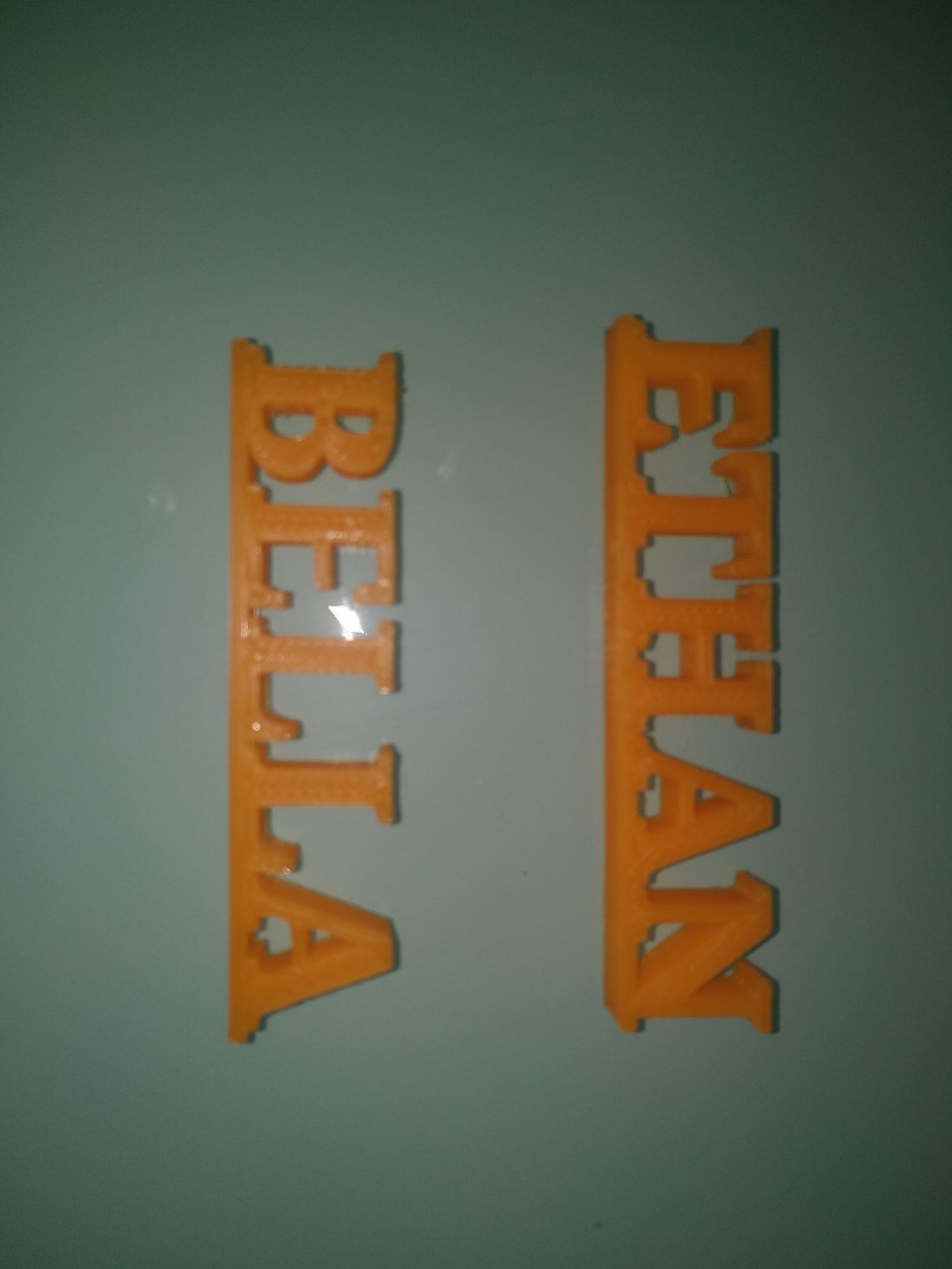

Ok je vais revoir l'offsetz ce que je comprend pas c'est que c'est toujours du côté gauche du plateau mais pas à droite mes premiers couche accroche bien à des moments et sur d'autres objets il y a des parties qui n'accroche pas @Bobo66 je vois pas ce que tu veux dire brim ou jupe lol merci pour vos retours à+ -

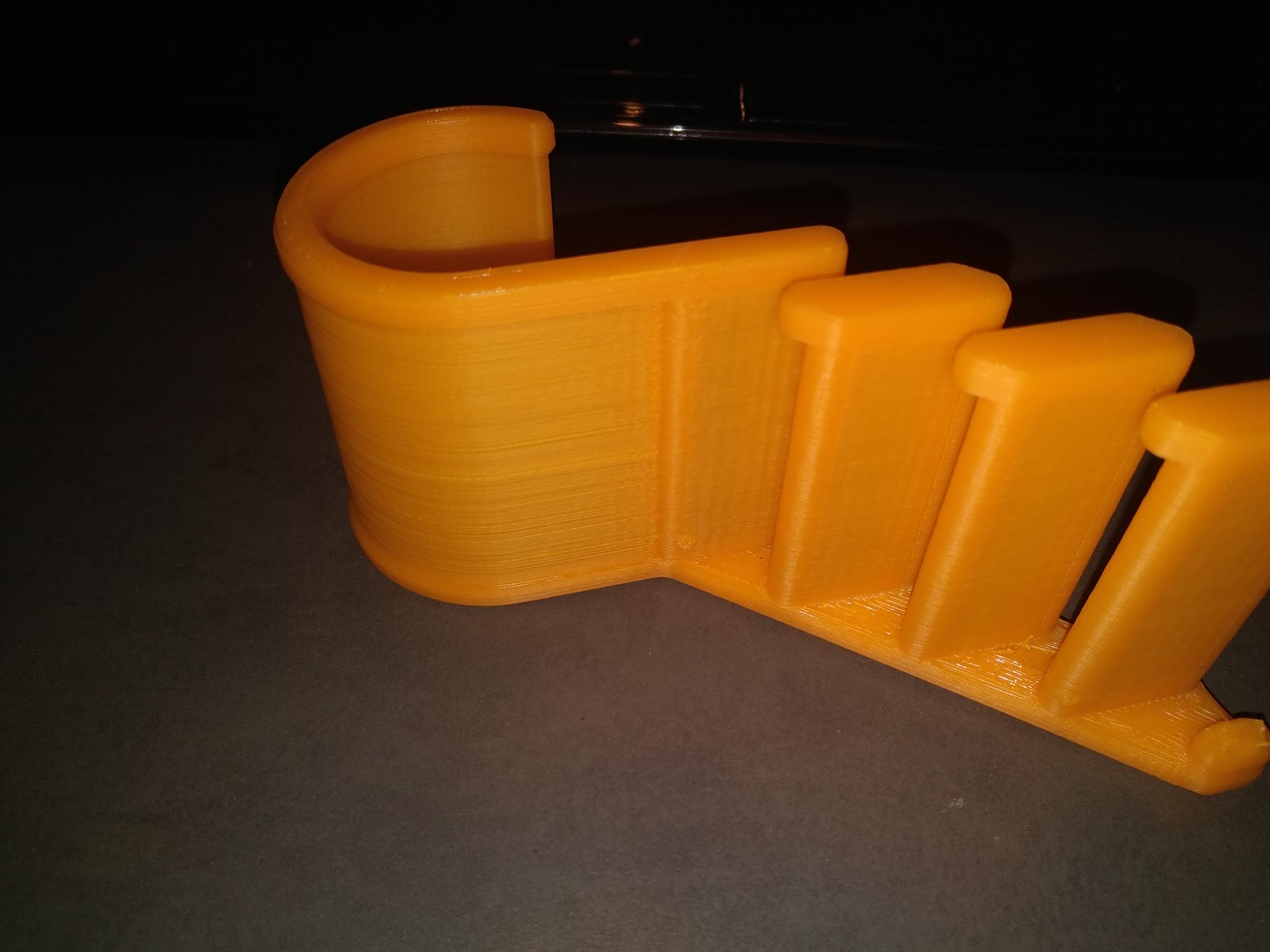

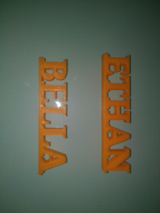

Salut Bon petit impression de prénom un peut de warping sur les lettres qui sont vers l'extérieur du plateau donc je fait chauffer à fond le plateau avant de lancé l'impression. Là je suis en test dune petite poubelle à café que j'ai dessiné moi, mais je galère avec les premiers couche et ce warping de fou je vous mets des photos si j'arrive à imprimé la pièce a + -

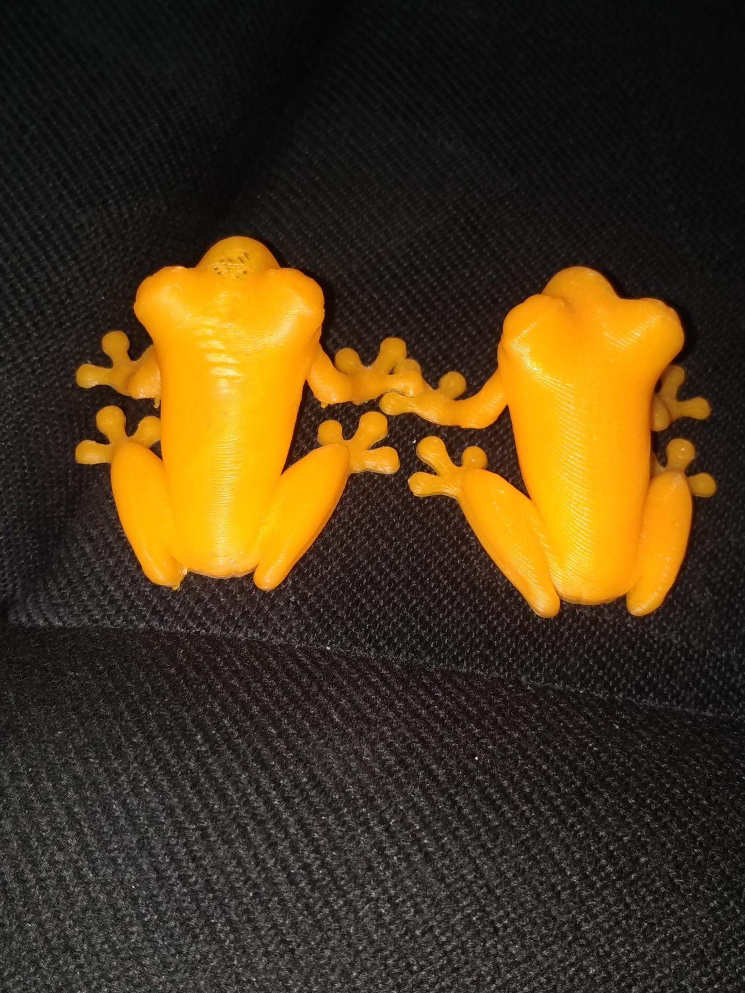

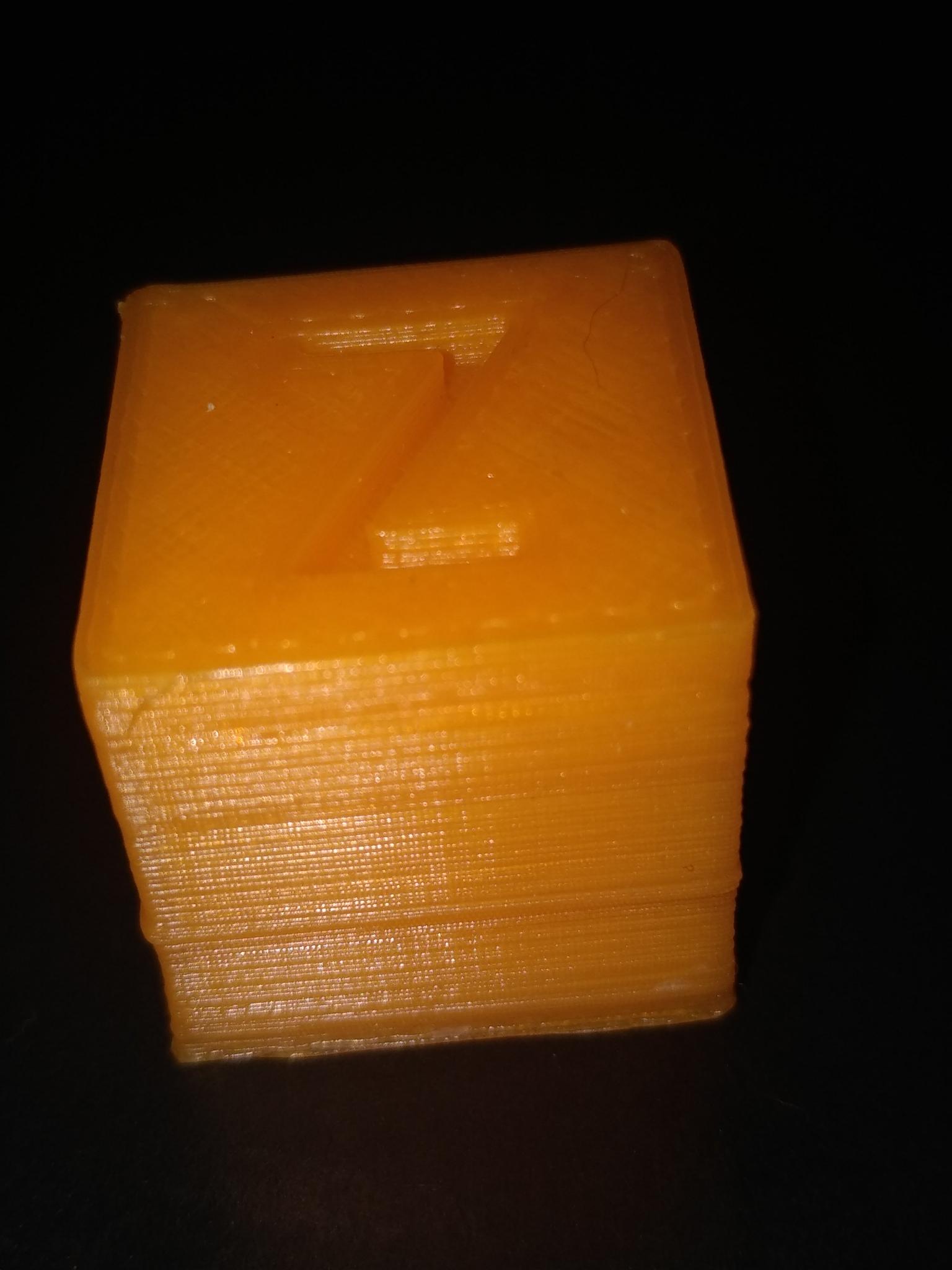

Salut à tous Un peut des news au passage avec des photo en fin très fin et normal . L'étalonnage est ok . voila à+ -

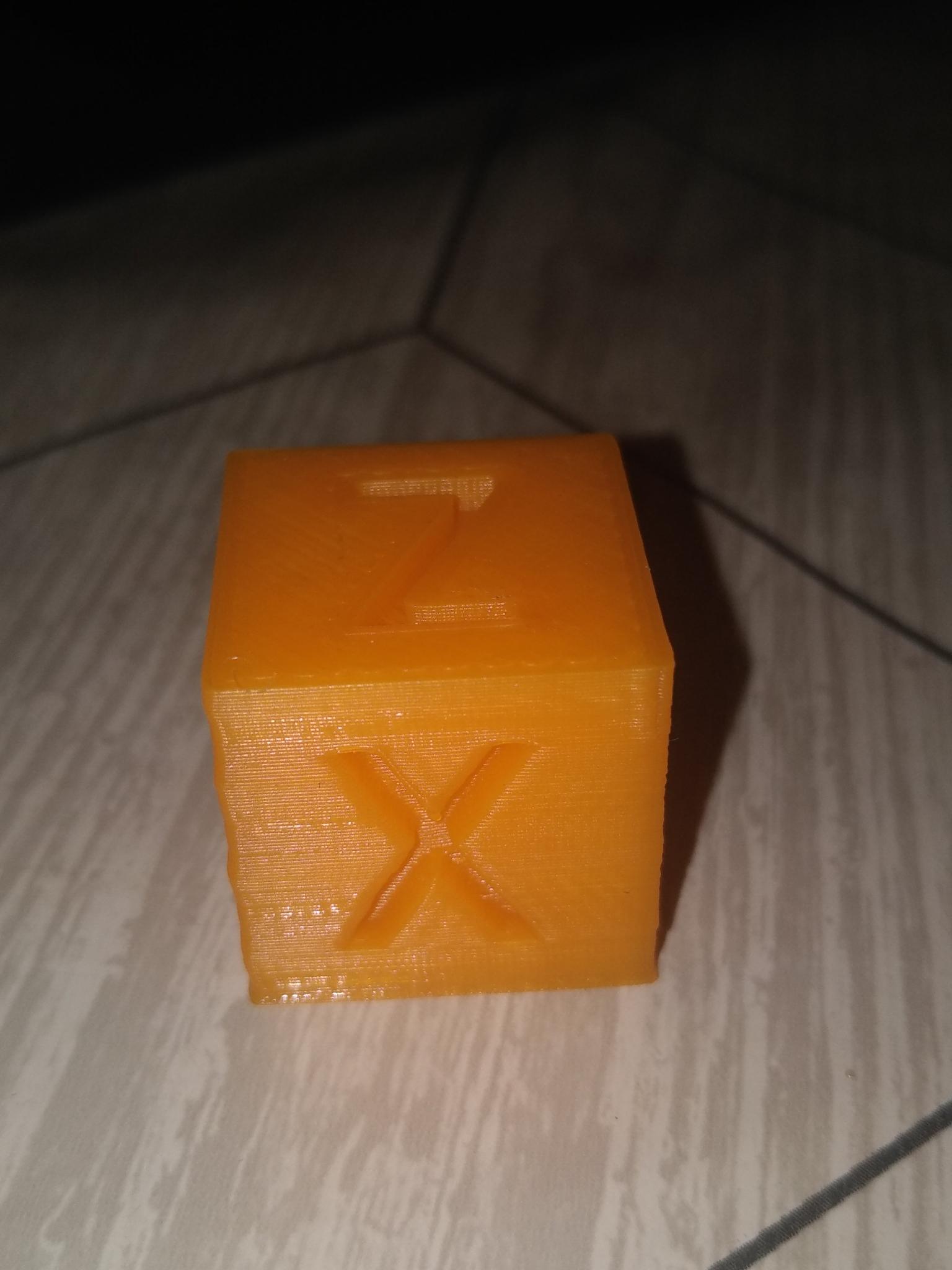

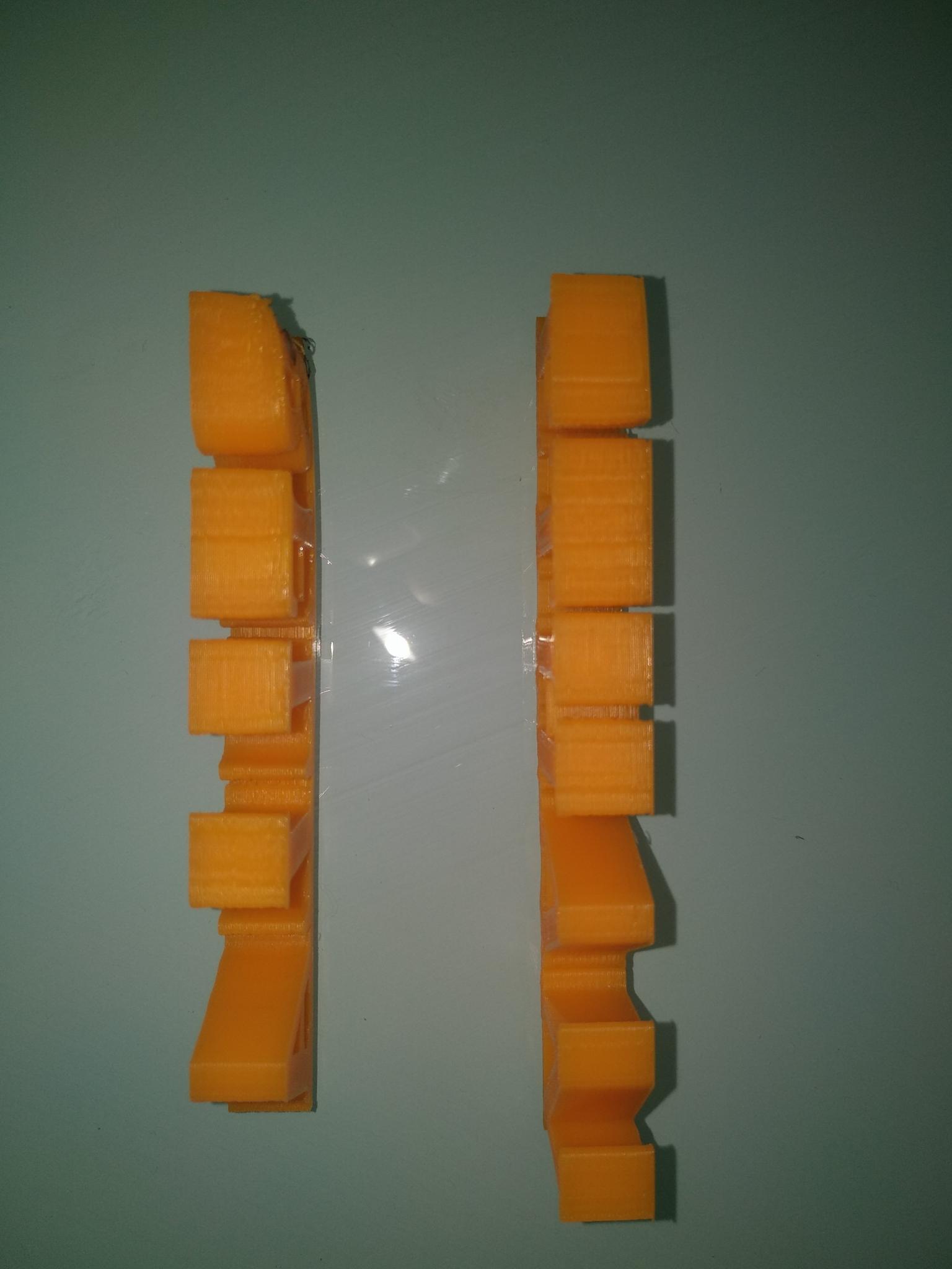

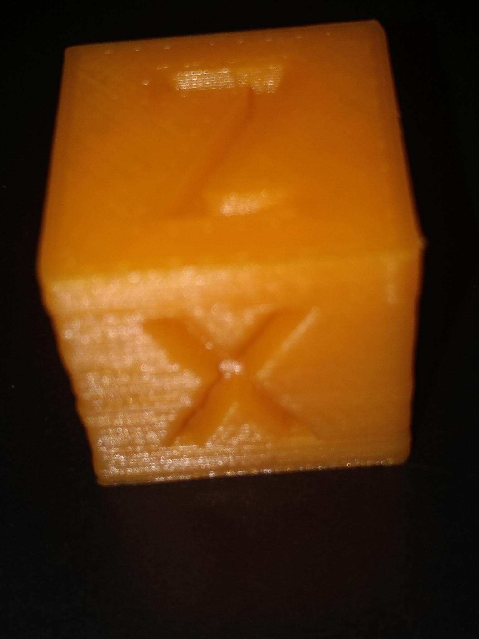

Salut @Bobo66 l'affaire en est que j'ai réimprimer le cube refaite les réglages des courroies mais je les est coupées trop court donc je vais en recommandé le résultat est déjà mieux mais pas encore top j'ai posé la machine parterre pour avoir moins de vibrations . Je suis allée à le roy merluche mais j'ai zappé le tapis pour les machines à laver bon je verrais la prochaine fois. Je vous mets les photos -

Boris06 en réponse au topic de Boris06 dans Vos machines - Présentation et évolution
Lol la parti qui tient la courroie côté droite du chariot x au fond merci de votre soutien @Bobo66 et @biostrike j'ai vu un fichier d'un membre qui a fait des modifs sur ces pièces est que sa vaut le coup ou pas ? Pour le support où l'imprimante est posé n'ai pas très stable et bouge un peut . -

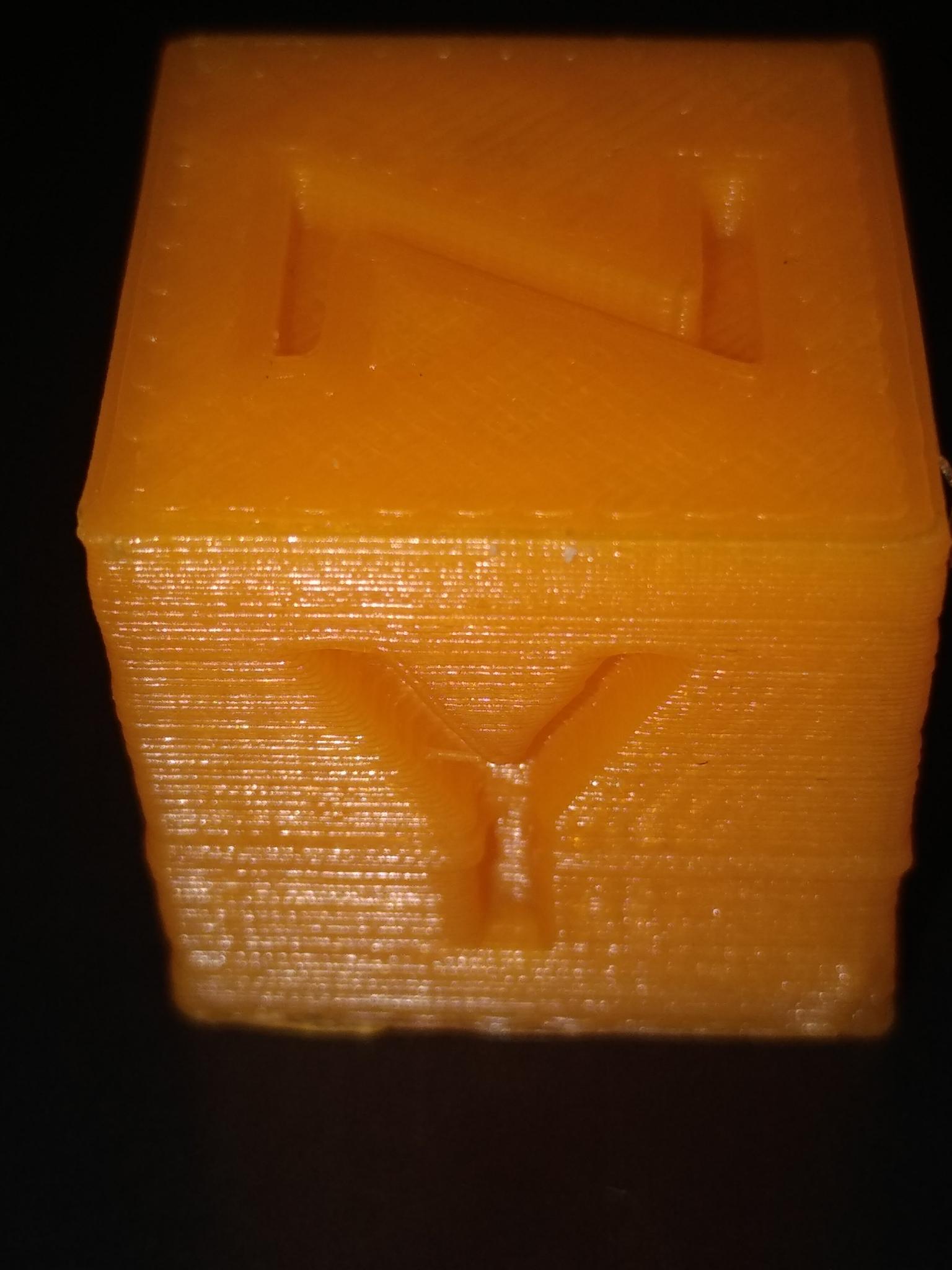

Oui @Bobo66 c'est sur l'axe x et oui @biostrike j'ai du jeux sur le cote droit du chariot je pense que c'est la tension de la courroie qui n'est pas bonne et bien sûr avec la chance que j'ai la fixation qui a casse voilà voilà . Mais j'ai encore un peut d'espoirs pour y arriver un jour je vous est dit je crois que je suis le plus gros boulet de la 3D -

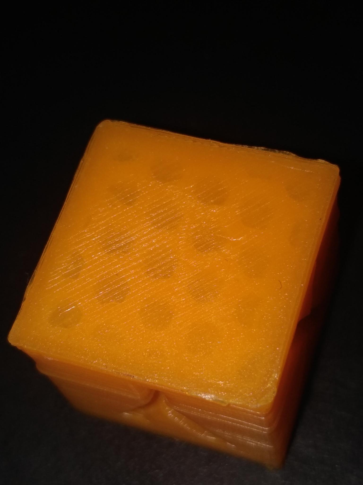

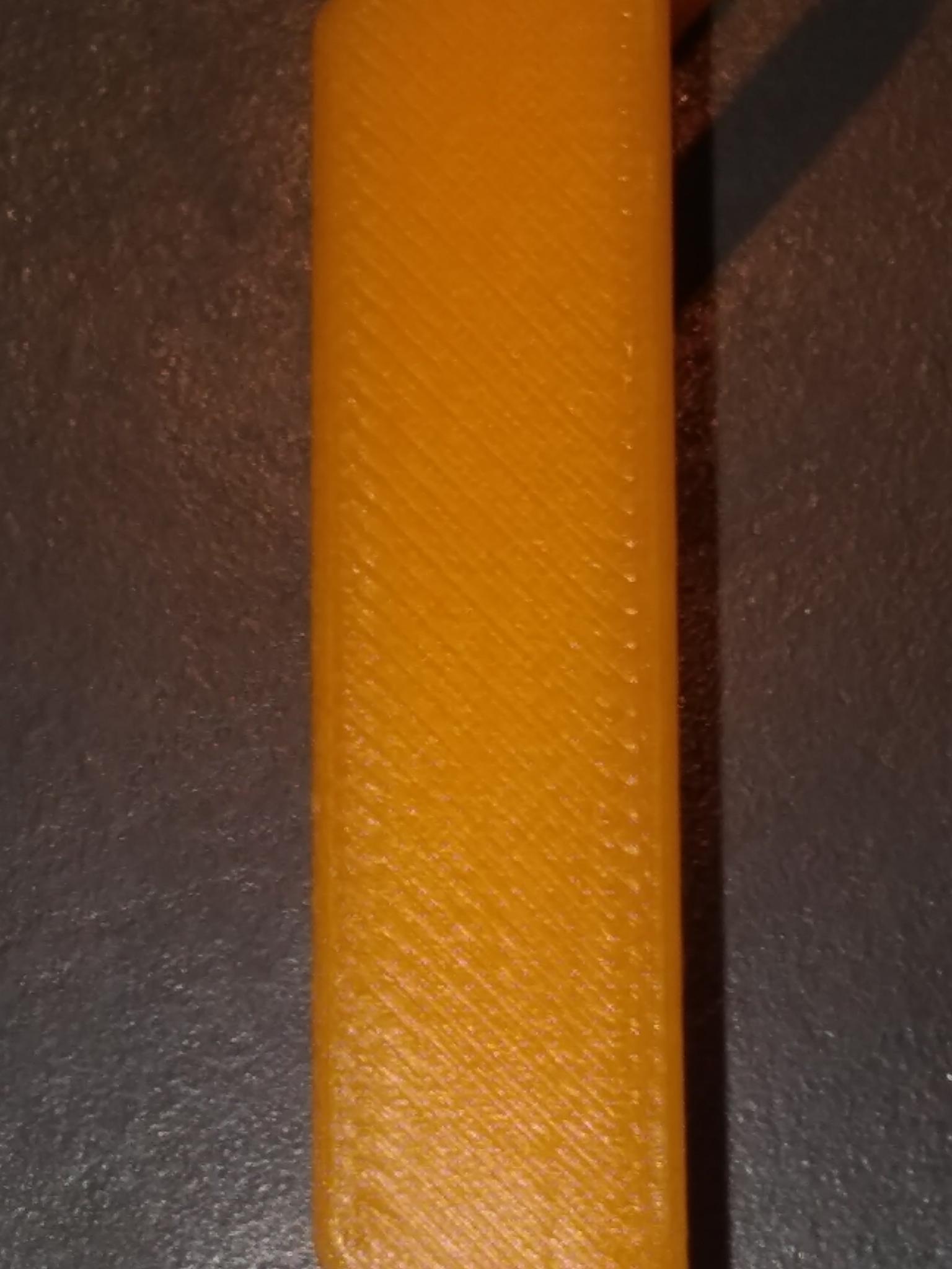

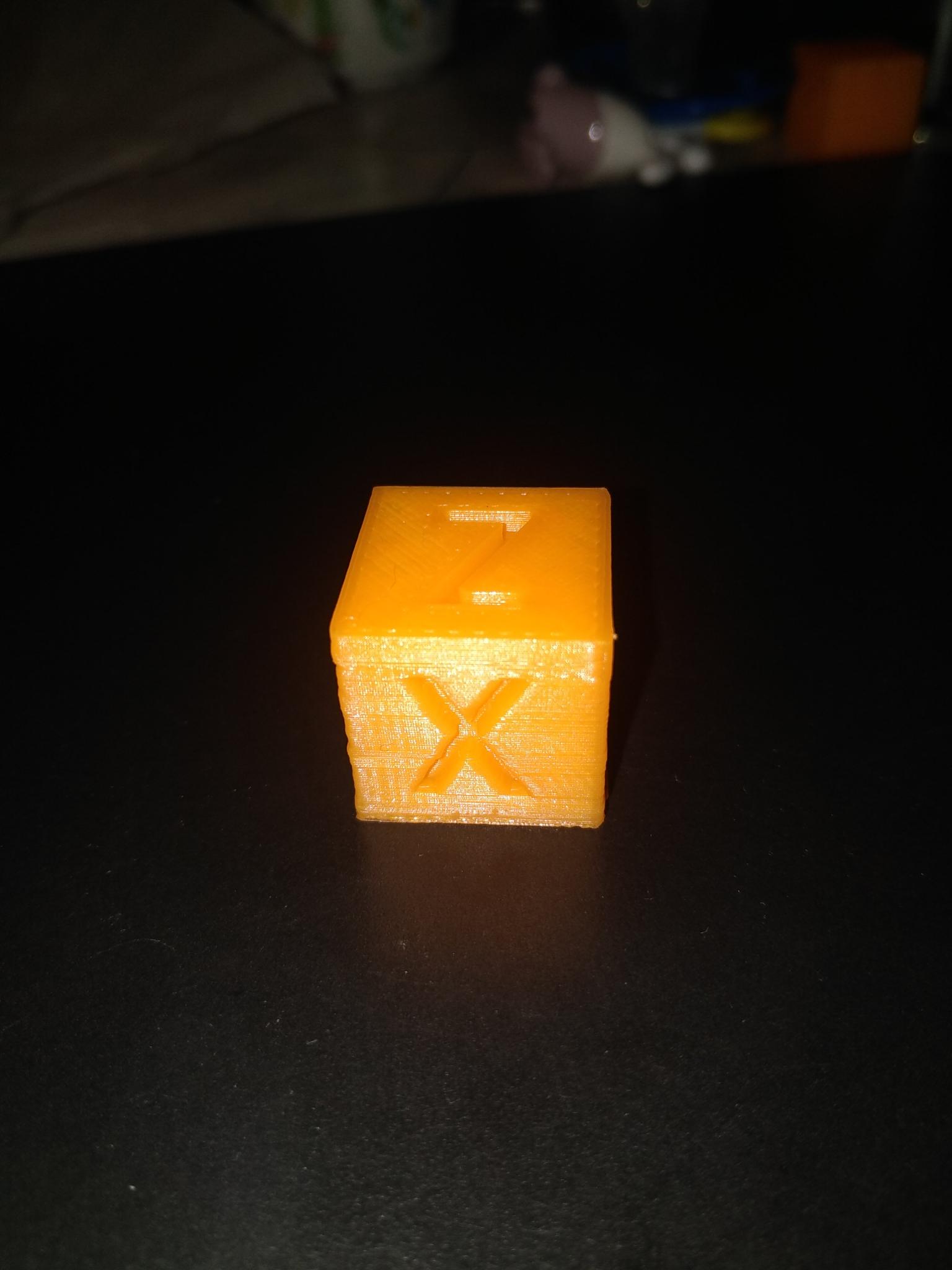

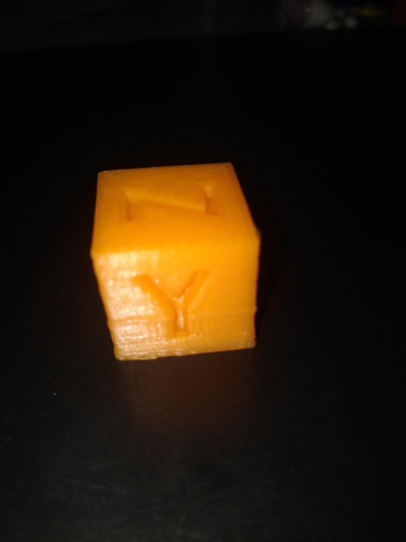

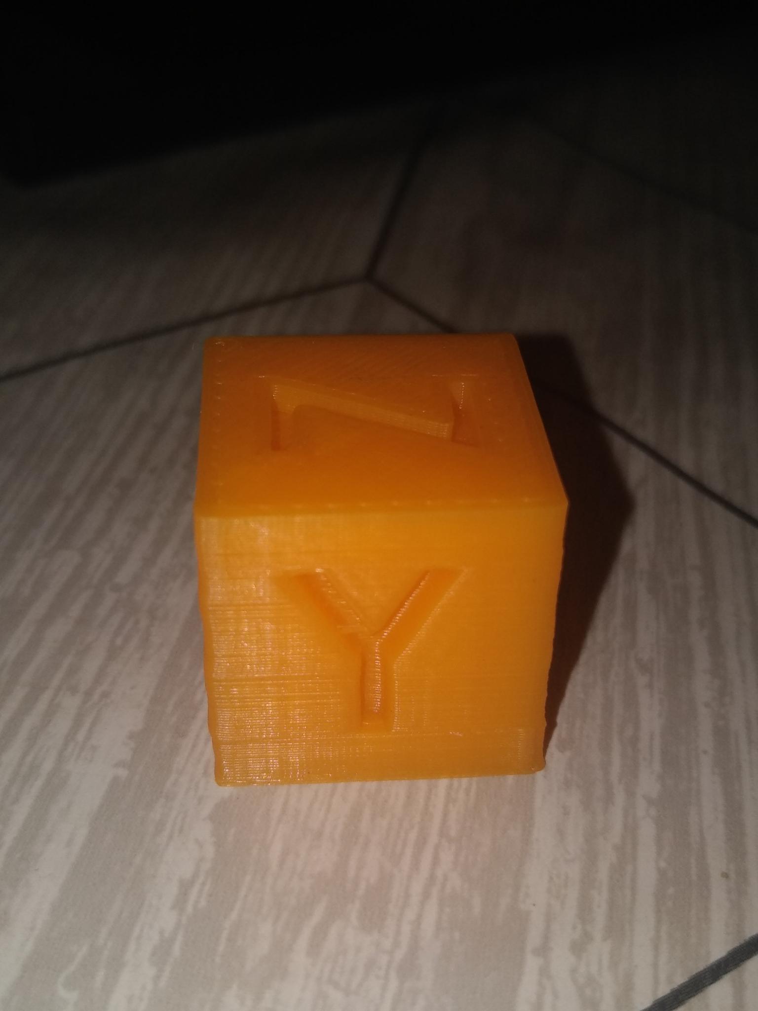

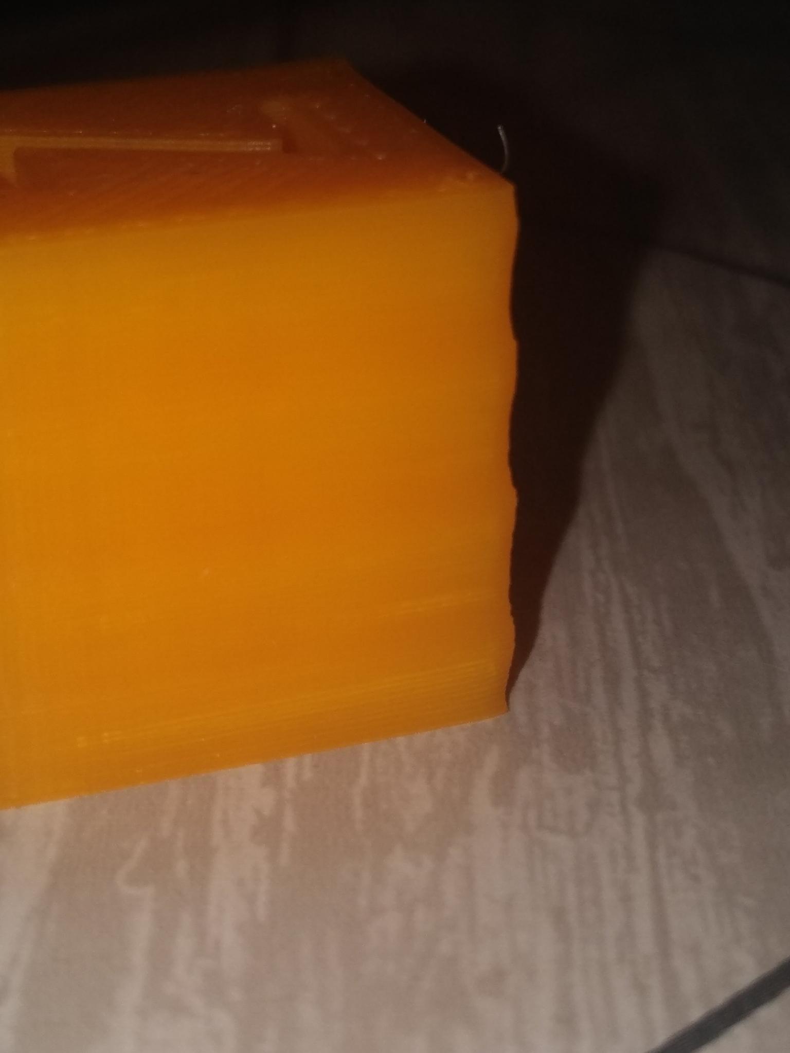

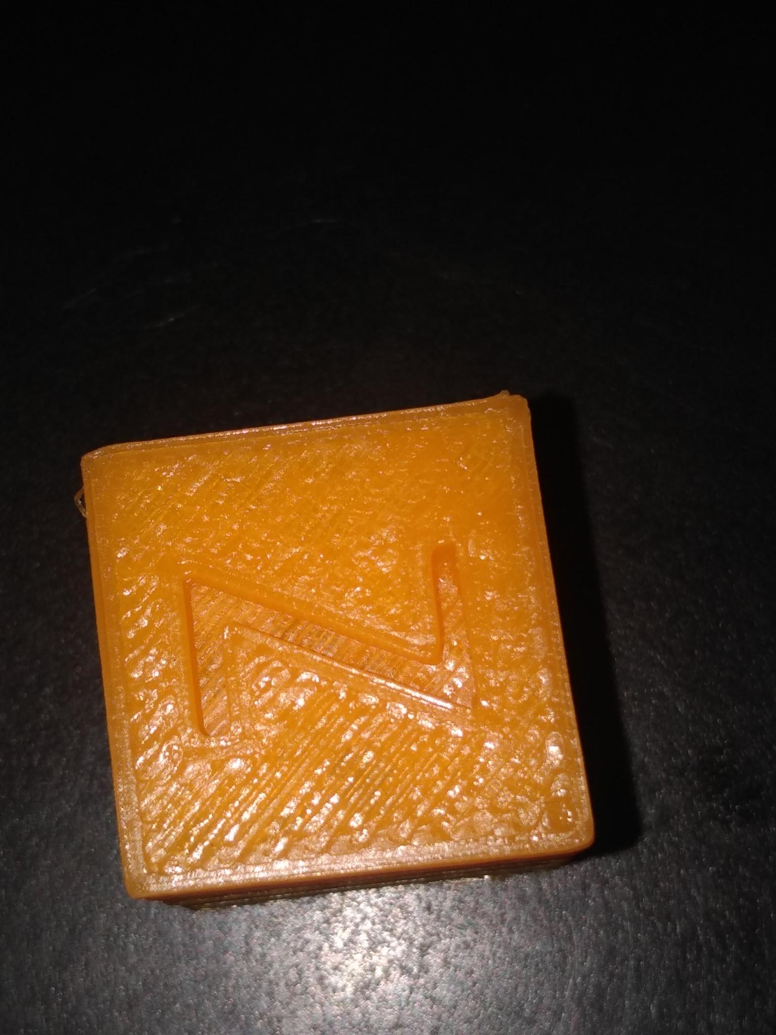

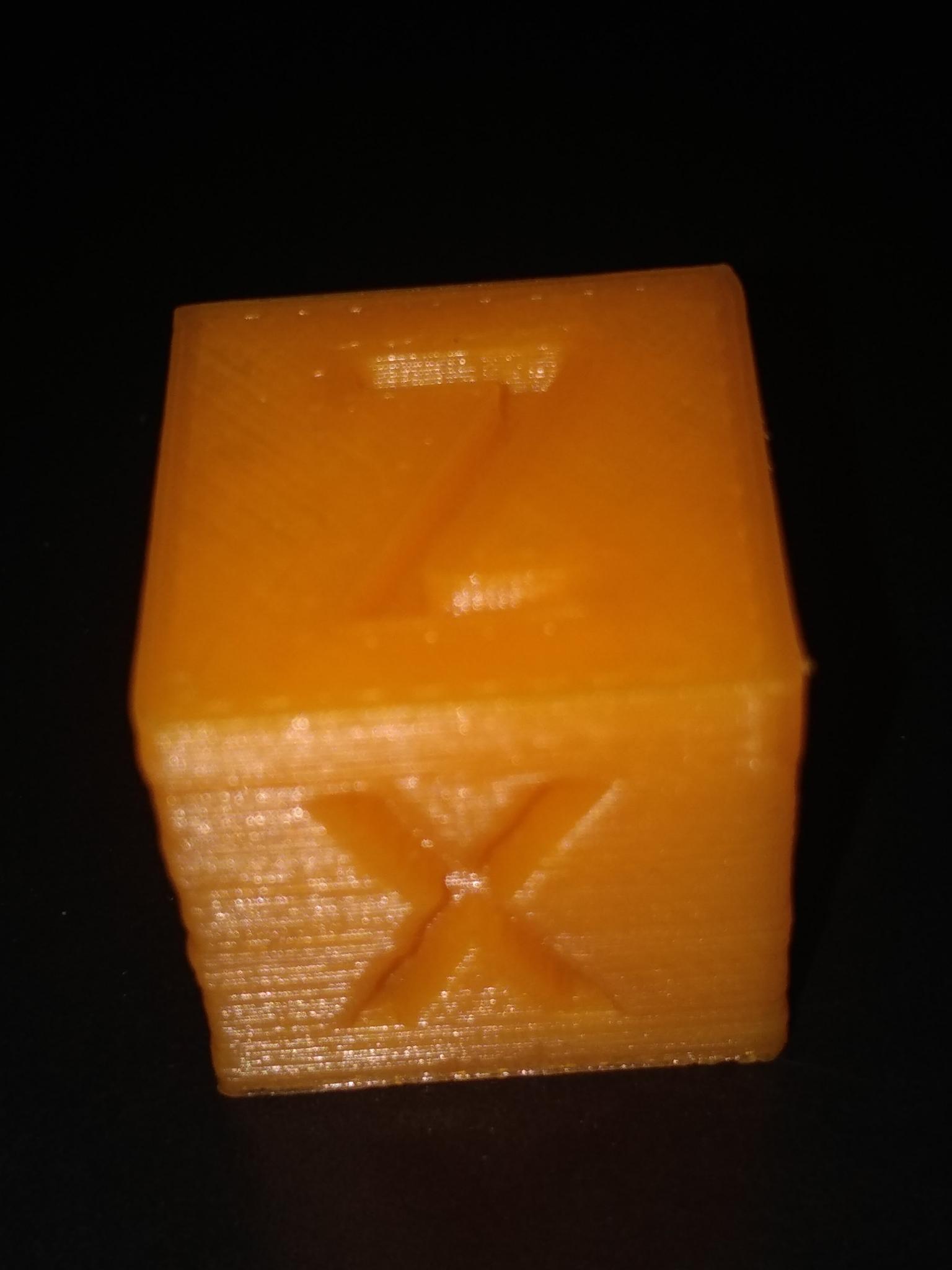

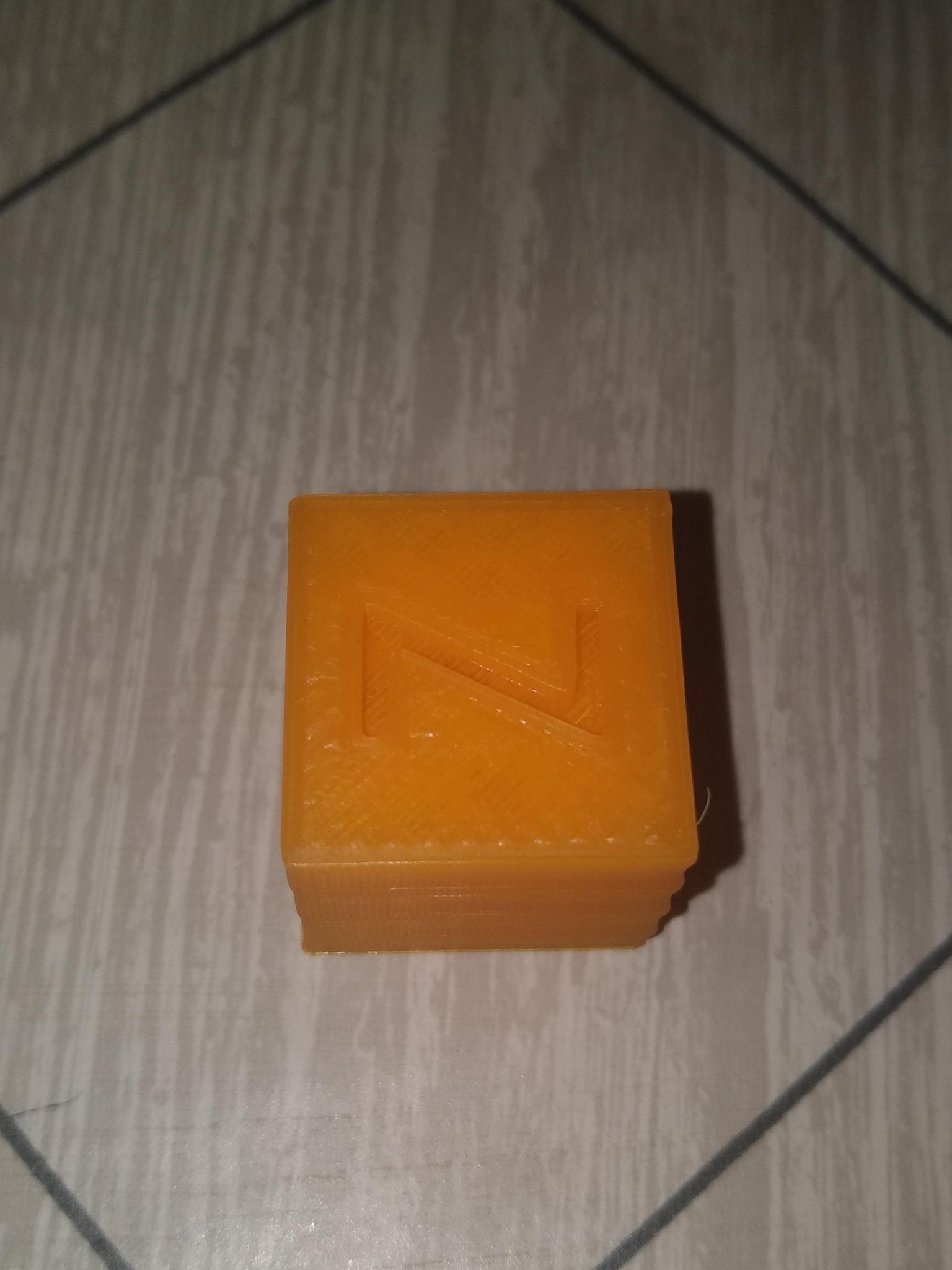

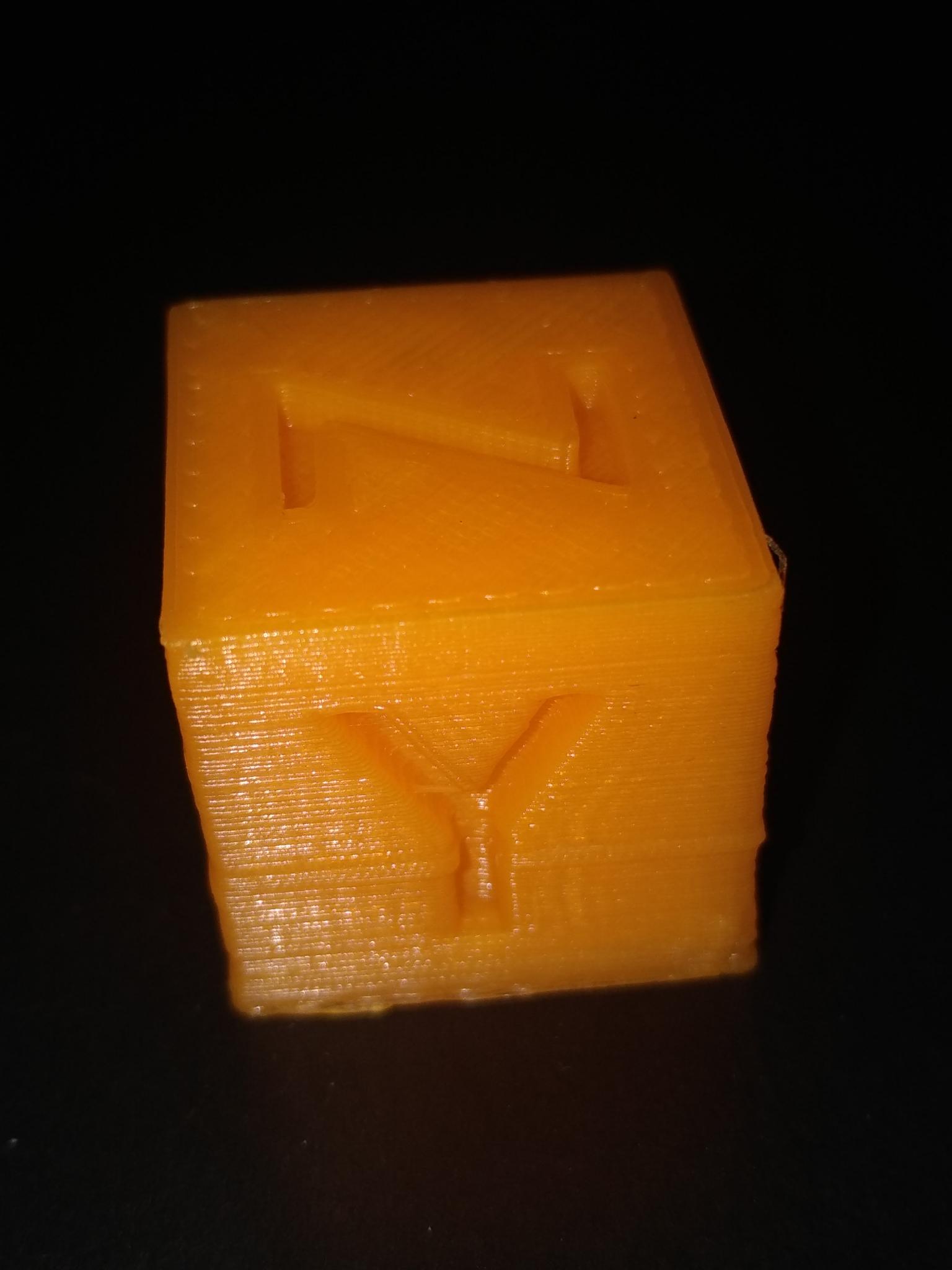

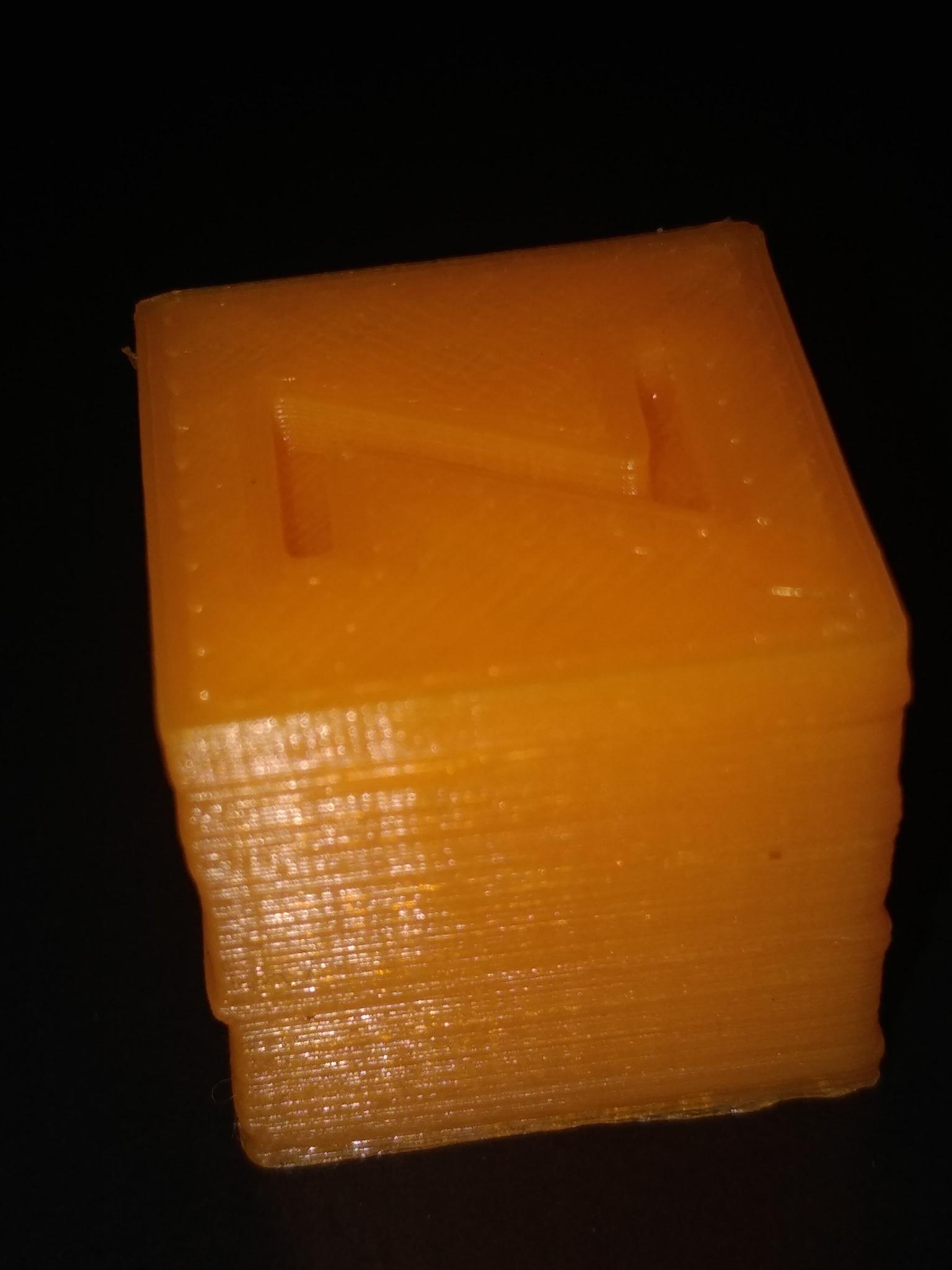

Salut à tous Alors voilà le cube j'ai pris ca pour le calibrage plus simple . Là forme générale est ok les côtes sont pas top x20.27 y 20.53 z 20.20 je précise je n'ai pas touché encore au mesure sur le logiciel de la machine. J'ai juste des vagues comment faire pour régler ce petit problème es-ce normal ou pas et comment faire pour régler ça . J'ai imprimé 50 pour la vitesse ventilation à 100 température du lit à 40 température extrudeur à 195 . voilà les amis donné moi vos avis. Merci
