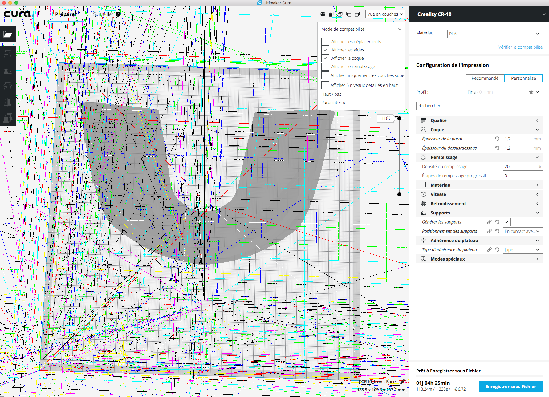

Bonjour J'ai télécharger sur Thingiverse l'armure complete d'Iron Man (lien : https://www.thingiverse.com/thing:1779274) J'ai voulu imprimé la face du casque, c'est a dire le fichier Helm_pt08.stl et il s'est arreté apres 10 h d'impression (sur 1 journée et 4 heures annoncées...) En rouvrant le fichier STL sous cura, et en passant en mode "vue en couches" (ce que je fais toujours habituellement... sauf la... allez savoir pourquoi ! ) voici ce que j'ai découvert : J'ai retelechargé le fichier pour vérifier... et j'obtiens le meme resultat... Je voulais savoir si vous aviez la meme chose chez vous, et si en passant par un autre logiciel, vous arriviez a rendre imprimable ce fichier ? Je vous remercie d'avance pour vos retours et votre aide

cura Recommencer une impression a partir d'une couche définie
Tiwine21 en réponse au topic de Tiwine21 dans Paramétrer et contrôler son imprimante 3D
bon... ca ne va pas !!!! je n'ai plus qu'a repasser sur meshmixer et recouper mon morceau !!! Grrrrr -

du coup, j'ai copié le layer 140, que j'ai doublé... pour renommer le premier 139 et auquel j'ai changé la position Z... J'espere que ca va aller ! -

bon, en fait, il y'a du y avoir un souci lors du codage... je trouve ca plus loin dans le code, perdu entre le layer 138 et 140 : G1 X76.439 Y154.822 E2811.34705 M204 S5000Ç£ÉØÉΩÇflÉπÑÑPÖoіɰÇxÉbÉ|ÇjÉIÉ¥Ñ0ÑTÉÓÉÇÁɧÇ%ÇÎÉvÇuÉÉ|ÑOÉtÇ¢ÇıÉæÇbÇÎÉåÇ?ÇfiÉÚÉ+ÉxǨÇ√É§Å‚ÇÆÉqÇÇûÉ@Ç)Ç9Ç≥ÉàÅŒÇëÉeţǫÉYÉgÑìÉ?Ç(Ç]É}ŧÇeÉAÅ∏ÇbÉDÇ≠ǯÅóÇ¢ÉÅZÇëÉ>Ç#ÇyÇXÅhÇ^ÇÇRÉ(Å,ÇKÇ€Å,ÇDÉÇ-ÅÊÇ'ÉÍÖ’ÖÖÑÇ Ç(ÑÕÑ˛ÑxÇsÇ.ÇѬÑ∫ѰÇŘÇ2ѨÑÀÑtÇmÅ”ÇÑZÑÉÑPÇrÅØÇÑËÑÙÑ∏ÇŵÇ#ÇçÇoÇ¸ÅØÇsǻŴÇlÇ≠ÇæÇÅÙÉÅ∑ÇvÉ!Å™ÇXÉ]ÇÜÉwÇñÇìÉÇÇrÉÇÇêÉcÉ{ÉUÉÇßÇÏÇÇÑÉ.ÇÇyÉbÉàÉRÉ*ÇvÉbÉ%ÇòÉæÇ0ÇzÉéÇ.ÇáÉzÇôÉwÉXÇÄÉÜÇ"ÇiÉ¢ÇCÇvÉ|Ç≥ÉÇÉwÇiÉ∂ÇUÇGÉhÇLÇjÉüÇÃÉÁÉ}Ç√ÉuÇǺɢÇQÇ√É`ÇÆÑQÉâÇ∂ÉôÇÇÉÉsŸÇπÉiÇ⁄É’ÉçÇõÉ2Ç,ÇõÉúÇEÇ•ÉVÉÒÇdÇgÉyÇ|ÇæÉºÇgÇ˝Ñ˙ɬÉnÉËÑnÉÉ.Ç&ÉÉ\Ç&É#ÉÉoÇ9ÇtÉÁÇ˙ÉGŘǜÉÅÇŸÉ3É$ÑÉkÇÅøÉ"ÇÉáÉôDZÉkÇ›ÉÇÏÉÖpܧÉ÷É"â∏ÜÇÇœÅqŇÇ˙ÅnÅ˙Ç”Å{à¡Ö•ŨÇ≤ÅjÅ¢Ç^ÅjŨÇ≈ÅqâÓÜÅÑÇâÇÅÑÇ™ÅfiÅÑÇuÅ\â[Ü[ÅEÇ{ÇhÅ\ÇÇvÅOÇxÅôá‚Ü3ÅÓÇzÇ)ÇîÅÚÅèÜLÖ‹ÅÇÅ‘ÅŎſÅÇCÅrÖ©ÖlÅßÇ-ÅîÅÜÇÅçÅùÇÅìÖlÖ<ŃÅ˙ÅóŇŞÅÜÅÏÇÅÄÖ∑ÖHÇÇÅuÇÅ„ÅçÇÇÅÖflÑÑÇnÅmÅ ÇCÅ\Å ÇZÅ\ÅÇúÇ>Ç{ÇÇüÇEÑ∫ÑdǃÇMÇãÇgdžÇ-Ñ€ÑBÇßÇäÇôÇÉÇüÇ≤ÑΩÑ=ÇπÇ∞DZǜÇôÇ÷цÑÕÇÚÇÙÇ»ÇÆÇÔÇÈÑ@ÑÇÏÉ$Ç·É)ÇÌÇÓÑóÑPÉ\ÉrÇÃÉ-É-ÉóÑ)É˙ÉpÉcÉÉ‘ÉoÉ{ÑwÑ ÉëÇÍÉ¢ÉtÉ≥É Ñ/É√ÉóÇÒÉ©ÉÑ/ÉÑ*É ÑSÉ1É‚É ÑtÉOɯÉ:É“ÑiÉ_ÑOǡÑAÉhÉ"ÑBÑïÉåÑqÉ&ÑNÉ/É[ѯɮÑ`ÉÑÑıÉÉ„ÉäчɺѮÉΩÖdÑÑ É⁄ÖÑѸÑÖSÑ'ÑFÑSàúâôâOâ´àåâ∆à}à—àôàŸàNàôáóáqá,ábëöú0òhîKîìÎï|ï î•î6î¯î:îæñ ï¬óó∂óò“ô¨öcòõòˇòΩö_öéúöÏöEöéöôõÕöíõœöÍö(öGöööQö^ö†öêö∂Æ–∑π∑±L≤û±œ±⁄≤ê∑∫¿¥U≥–¿Kô¿Fáª-–Î˙á&ááá∫á*ܜ܋á.܈Ü7ÜPÜ ÜÜ?Ü]ÖfiÜÜWÜÜ÷á¶áááÖKä(äöäâµã äzäfä®ä•ä˝äœãã&ä¬ä÷á°á™àáèäóäÜä2äóäVäYä\äGâıä3äzä^ämäDälä¢ääÕäFäåä¬ä•äããããpä’äˇäŒä¥äÃä˘ä€ãnãRã±ãããuäÿã äÁä…ãã`ãaãã/ãHãDã≠ãPãEãgã!ã^ãVã\ãxã8ã√ãÄã}ãoã:ã©ãíãΩãÄãçâäñäGä ähäìç)ç|ç å¯çõåÈçåìårçMåùå•åGåâé≥ààBàJà܈ááHáJÜËáEáá>áPÜÏä,äHäää"ÜÁâãâ[âmâzàºâvâââhâäã„å0åUåkå+çYèèíèpé˛å3ãóååRåUãËãßãÎãŒã—ãÈãFã∂åBã¥ãMåãÙåããúãpã˜ãÈã˚ã˘ãàãLãgãyç˝èréπè é‹âÑ´ÑѬÑoÑÑÑÑÑ¥ÑäÑÑ≠ÑØÑ®ÑuÑôÑ3É˚Ñ'ɯÑ3ÑÑ4ÑÑIÑ4ÑÑ:ÑÑLÑtÑÉ—ÑÉıÉ√ÉËÉ˚É£ÑÉÙÉ£Ñ#ɲÉÕÑ'ÑÉÕÉÎÑ*ɨɇÉÙÉ’ÑÉÙÉ’ÑɄɕÑ3ÑFÉıÑKÑOÉıÑÑ ÉÎÑ(Ñ ÉÎÑÑ)ÉÒÑ/Ñ=É√ÉÓÑ&ÉÕÉ√ÉˆÉ˘Ñ{ɈɜÑ{ÉÎÑÑ-ÑßÑ&ÑSÑ∏ÑmÑ5ÑiÑ_ÑâÑiÑXѧÑ7ÑìÑÑÑöÑwÑYÑìÑjÑ\ÑNÑ,ÑöÑNÑ=ÑπÑKÑ´Ñ¿ÑflÑôÑ¡Ö'Ñ√ÑxÑ≤ÑøÑÑ≤Ñ∏ÖÑÍѡтѵÑiÑÇѧÑzÑ∫ÑiÑKѸÑiÑKÑøÑ‘ÑéÖ ÑÂÑèїёцÑfÑ}ÑãÑfiÑ}ÑãтцѨÖ2ÖZÖaÑßщÖàÖ Ñ≈ÑÌÖxÑ≈Ñ–Ö$ÖÑΩѿѥѕѕѱѧÑtÑcÑÖÑ√ÑÄÑÖіѶÑçÑÊÖÖLÖÑÏÖ$Ö/ѵѵÖpѵџִÖÖÖ-ÑÑıÑhÑπÖ>ÑÏÑnѪÖ?ÑnÑ¥ÖѱÖAÖÑÇÑ<ÑPÑ}ÑQÑMÑÑѧÑÑÑ£Ñ}Ñ[Ñ◊Ñ5ÑöÑ´ÑÙÑáÑ“ÑâÑGÖÑòÑ*ÑøÑÍÑSÑÖÑѰÑYÑbѬÑ=Ñ%ÑjÑ∞Ñ%ÑjÑãÑ∑Ñ/ѱуÑSÑÖÑéÑ≠ÑRÑbÑXÑ«Ñ^ÑXѵÑQÑÁÑ…Ñ´ÑsÑíÑiÑ¡ÑkÑkÑàÑ«ÑkÑÅÑfiÑLÑ—ÑùѱÑàÑÜÑÇцÑ∞Ñ_Ñ_Ñ·ÑfÑlшÑôÑCыщфÑ~ÑßÖ)ÖÑ{ÑêÖ2ÑÜÑâÑÒÑùÖ_Ñ‚Ñ≈ÑÏÖÑÛÑ`Ñ‘ÑÆÑ†Ñ˘Ñ±Ñ†Ö$ÑÆÑ ÖÖÑúÑöѱÑ⁄ÑzѱÑsÑÓÑ∏ÑsÖ!ÑøÑ‹Ö|ÖxÖ(ÖVÑıÖxÖшÖ*ÖÜÑ˝Ö#Ö≈Ñ˛ÖëÖˆÖØÖWÖcÖçÖÒÖxÖÖ$Ö—ÖÖ+Ö∫ÖiÖüàá±á á˜áÕáùáwáõá∞áôáõáìá€áöá–á´á@áJáçázáTá0á<áráá<árááráJá&Ü ÜºÜÓÜãÜΩÜ«ÜìÜ≤ÜÕÜÌÜ≤Ü©ÜÕÜ´‘f‡"\Á–ÚÙ‡'@·¿à$¿£≥±¢¿ãe¿•µ∞µ¿ÑT¿§Æ±¿iP¿æu∞Ò¿gœ¿ºá±¿h1¿øC∞Û¿fÚ¿æ∫®Õ¿n∆¿º∞®π¿n¿¿∫j®i¿o˛¿∫6®•¿p濪3®¿àt¿üCß)¿åQ¿úcßF¿å©¿úÄßy¿åº¿™1õ∏¿äó¿®ıõÙ¿à‡¿¶Ôõÿâ4¿•Ãõ@¿á¿§“ö‹¿Éd¿¢(ö»¿Å@¿†äöP¿|¿õ0öá¿w˙¿ñ‡û¸¿r¿ìΩôç¿h{¿í"ò≥¿f∂¿êyòü¿eì¿å∆ò¿ah¿RO¿U&¿\]¿D2¿[3¿Ba¿SW¿Vjº˜¿LI¿R:¿Efl ´eáŸøú û ‡'A¿â¿£ü±*¿åA¿•°∞=¿Ö0¿§ö∞ç¿j,¿æa∞y¿h´¿ºs∞£¿i5¿ø/∞{¿g‚¿æ¶®U¿oz¿ºú®A¿oL¿∫VßÒ¿pä¿∫"®-¿qJ¿ªßç¿â¿ü/¶±¿ç¿úO¶Œ¿ç]¿úlß¿çÑ¿©πõ§¿ãK¿®}õ‡¿âl¿¶wõ∏¿â¿¿•Tõ,¿áß¿§Zö»¿É¿°∞ö¥¿Åÿ†ö<¿|Ÿ¿ö∏ös¿xö¿ñhûË¿r£¿ìEôy¿i¿ë™òü¿gV¿êòã¿f3¿åNó˝¿b0¿QØ¿U¿\¡¿D¿Zì¿B≈¿S/¿VΩ[¿L5¿Q¬≥# íÀ ´a Å ¿G ÅU ¿@b ( ÅQ ¿F- ( Åπ ¿D≤ 2 Åä ¿K≠ 2 Å÷ ¿ON 2 ÅÚ ¿j∞ Åü 0 -

avec le code, ca devrait aller mieux : donc, j'ai coupé avant mon layer 138... ;FLAVOR:Marlin ;TIME:96713 ;Filament used: 135.464m ;Layer height: 0.2 ;Generated with Cura_SteamEngine 3.2.1 M190 S60 M104 S200 M109 S200 M82 ;absolute extrusion mode G28 ;Home G1 Z15.0 F6000 ;Move the platform down 15mm ;Prime the extruder G92 E0 G1 F200 E3 G92 E0 ;LAYER_COUNT:570 ;LAYER:0 M107 G92 E2665.05232 G1 Z28.0 ;LAYER:138 G0 X70.24 Y109.451 Z27.8 M204 S500 M205 X20 Y20 ;TYPE:SUPPORT G1 F2400 E2670.05232 G1 F3600 X70.183 Y109.996 E2670.07055 M204 S5000 M205 X30 Y30 M204 S500 .... suite du code je vous coupe toutes les coordonnées des supports... pour passer a quelques lignes avant le changement de type : G1 F3600 X230.499 Y116.627 E3093.47376 M204 S5000 M205 X30 Y30 M204 S500 M205 X20 Y20 G1 X230.541 Y116.697 E3093.47648 M204 S5000 M205 X30 Y30 G1 F2400 E3088.47648 G0 F7200 X231.193 Y116.643 G0 X232.452 Y116.537 G0 X232.621 Y116.642 M204 S500 M205 X20 Y20 ;TYPE:FILL <---- changement de type d'impression je pense que c'est a partir de la que ca n'imprime plus... ;TYPE:FILL <---- changement de type d'impression G1 F2400 E3093.47648 G1 F3600 X240.982 Y114.402 E3093.76438 G1 X241.078 Y114.377 M204 S5000 M205 X30 Y30 G0 F7200 X241.035 Y114.963 M204 S500 M205 X20 Y20 G1 F3600 X231.616 Y105.544 E3094.20742 G1 X231.546 Y105.474 M204 S5000 M205 X30 Y30 G0 F7200 X231.55 Y105.475 G0 X231.518 Y104.514 M204 S500 M205 X20 Y20 G1 F3600 X239.879 Y102.274 E3094.49531 G1 X239.975 Y102.249 M204 S5000 M205 X30 Y30 G0 F7200 X239.939 Y102.251 G0 X240.208 Y105.651 M204 S500 M205 X20 Y20 G1 F3600 X230.657 Y96.1 E3094.94456 G1 X230.587 Y96.03 M204 S5000 M205 X30 Y30 G0 F7200 X230.591 Y96.031 G0 X230.91 Y98.465 M204 S500 M205 X20 Y20 G1 F3600 X239.253 Y96.23 E3095.23183 G1 X239.349 Y96.205 M204 S5000 .... suite du code Autre chose, j'ai pas trouvé de layer 139... je passe du layer 138 au layer 140, 141, 142... Est ce normal ? -

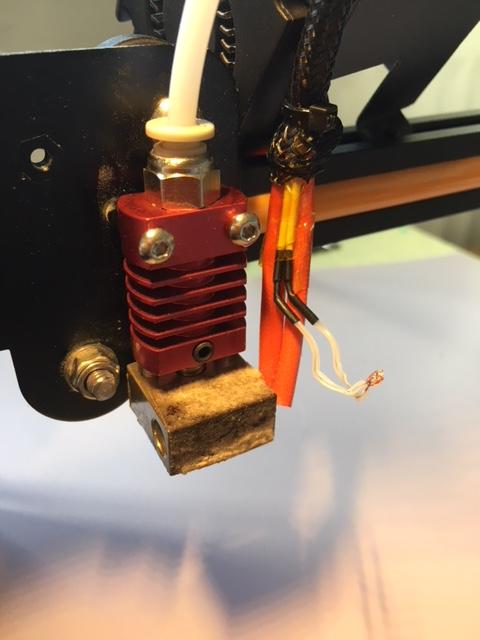

argh.... desespoir !!!! La bete refait des siennes !!! (certainement a cause de moi) je n'ai pas osé trop serré l'extrudeur... le conduit s'est engorgé de filament fondu... qui a poussé sur les pas de vis (l'extrudeur et la piece par laquelle le fil arrive...) Résultat : le pas de vis de la tige par laquelle le fil arrive a completement explosé : j'ai un morceau cassé dedans !!!! Demain, papa maker rapporte de quoi sortir le morceau et refaire le filtage... et moi j'ai plus qu'a commander une piece !!!! ARGGGGGHHHHH ! (plus jamais je dirai que " c'est presque trop facile "...

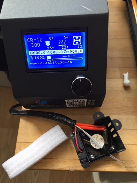

nouvelles sondes recues ce matin... j'ai démonté la tete, tiré les cables de la nouvelle sonde dans la gaine... Je ne savais pas que la colle chaude etait considérée comme isolant : je dois dégager l'amas afin de déssouder l'ancienne sonde et souder la nouvelle... Par contre, petite question : j'ai 2 fils blancs... il y' a un sens ou pas ?
Bonsoir a tous Papa Maker m'a ramené le voltmere... sauf que je ne sais pas m'en servir (bah oui, sinon c'est pas drole !) Normalement, je recois mes sondes demain (par précaution, j'en ai commandé 2 !) si vous avez des infos / conseils a me donner, je prend Je ne demontrais la bete que demain, j'ai peur de faire des conneries ! Merci d'avance

@vri8 merci pour ces precisions... Papa Maker a oublié le voltmetre... je ne peux rien faire jusqu'a demain... je vous tiens au courant des avancées des que j'ai du nouveau
bon... avant toute chose, je voudrais m'assurer que la sonde, c'est bien cette petite piece la (et non la partie métallique inserée dans le bloc de chauffe...) Si c'est bien cela, la, elle n'est plus en contact avec le bloc, et pourtant, lorsque j'allume la bête, MinTemp est toujours affiché...
