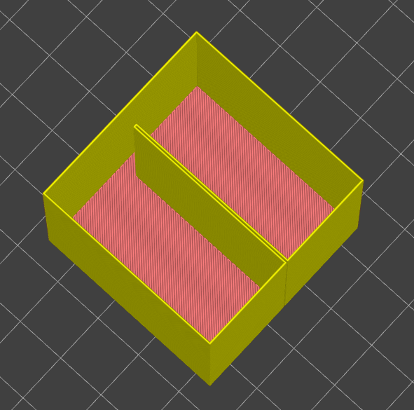

  12. Salut Active Print Thin Walls comme sur l'image jointe.
