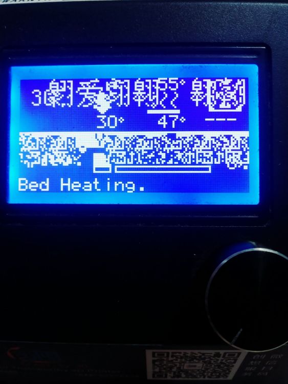

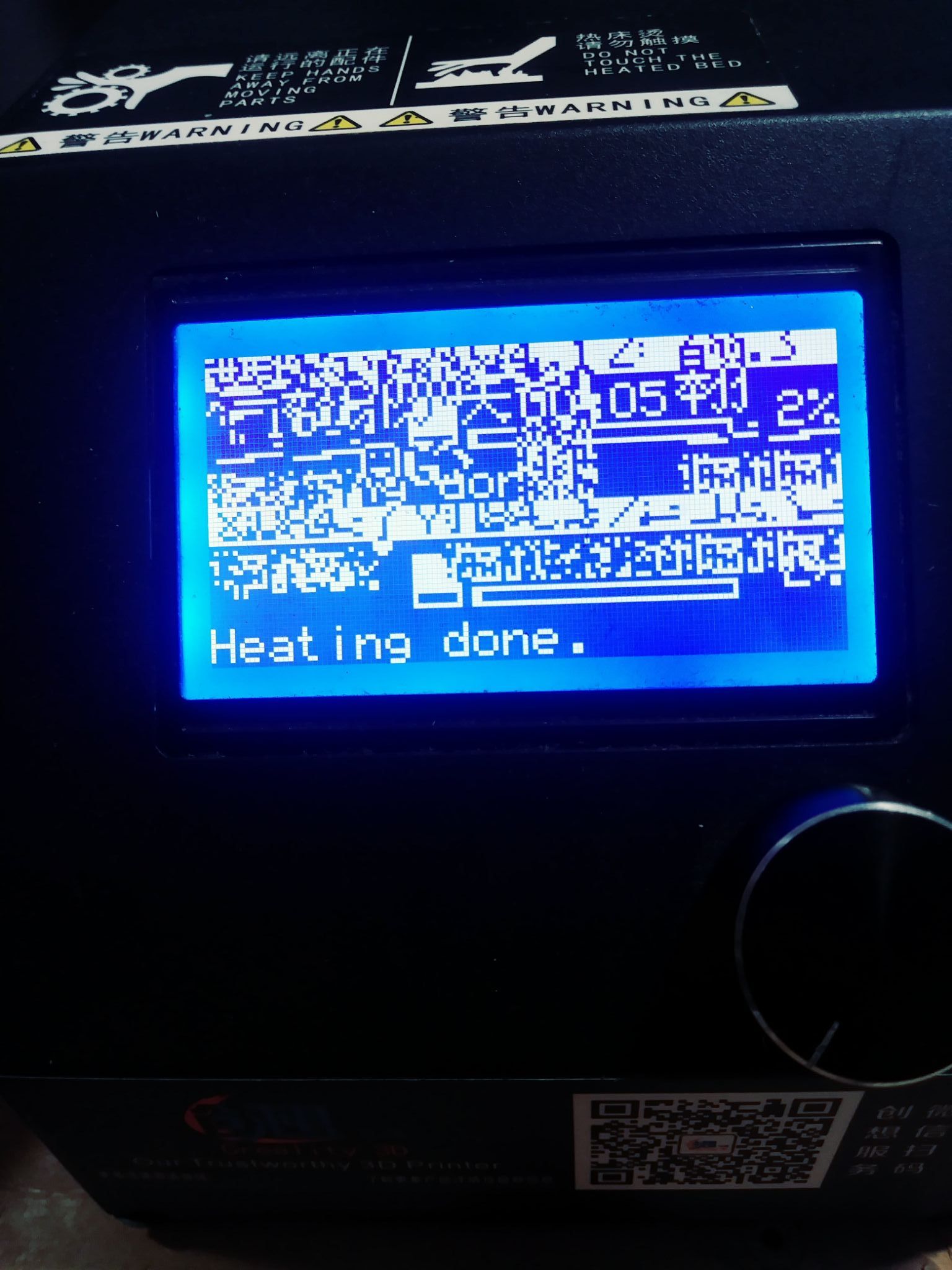

  9. Pour une raison que j'ignore lors d'une impression l'écran du module est presque complètement disparu à cause du chevauchement de sigles chinois. Pourquoi? voir photos. Je continu de faire mon impression et on verras. J'apprécierait avoir une piste de solution. Merci

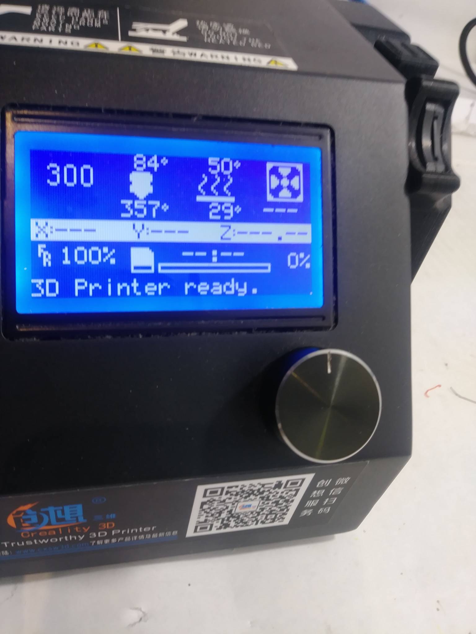

  10. Bonjour! J'aie présentement un problème de température pour la buse. J'aie changer le thermistor ainsi que l'élément chauffant de la buse je fait le test en mettant la température du plateau à 50c et la buse à 84c et rien se produit sauf que dans le LCD ou écran, l'endroit qui normalement devrais nous indiquer la progression de la température de chauffage buse j'aie toujours le chiffre 357 ( photo ) . Si quelqu'un peut me donner la solution à ce problème j'apprécierais grandement.
