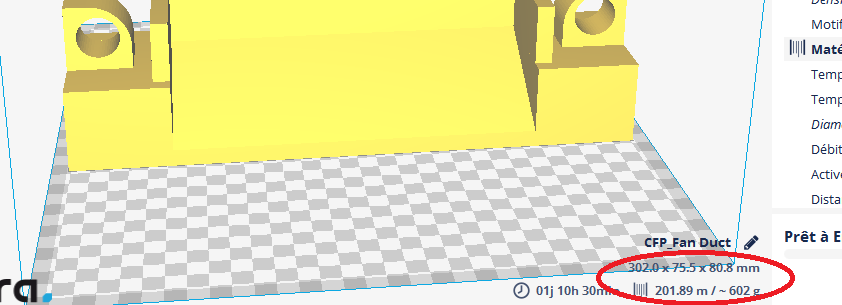

Cela ne m'ennuie pas vraiment de ne pas avoir le bon icône,ce qui est plus gênant c'est de ne pas pouvoir utiliser Repetier à cause de de l'absence de l'espace graphique.Bon j'utiliserai cura Mais là aussi l'espace graphique pose problème:la pièce qui devrai faire environ 30 mm fait à l'écran plus de 300mm de plus l'application est assez lente et saccadée lorsque l'on manipule l'objet.Enfin c'est pas top et je pense que c'est lié à un paramétrage sur ce PC,mais quoi..???? -

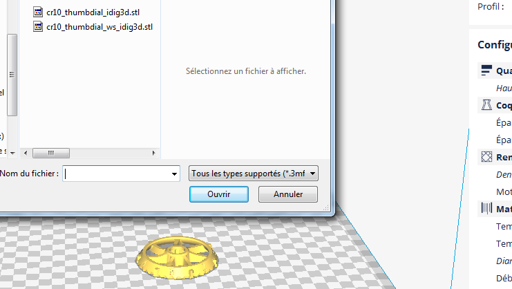

Salut Yo' et merci d'essayer de me dépatouiller, J'ai essayé d'ouvrir mes pièces selon ta méthode sans plus de succès(j'avais d'ailleurs tenté cela auparavant). Il semblerait que ce soit un souci particulier à ce PC qui ne prendrai pas en charge cette extension (g.co ou stl) comme le montre l'explorateur (voir la copie écran) -

Je n'ai pas trop l'habitude d’échanger sur les forums et j'avoue que je suis un peu perdu pour les réponses. Pour ce qui concerne mon pb Je n'ai tjs pas trouvé de solution.J'ai pensé que c'était liée à l'OS(32 OU 64 bits) car sur le PC qui me sert au fraisage,qui est en 64 bits, j'ai bien l'affichage de l'espace de visualisation,ce qui me permet de travailler mes pièces et enregistrer le G-code sur une carte SD.Sur mon PC portable,qui est en 32 bits, par contre c'est impossible car je ne peux pas visualiser la pièce,malgré le fait d'avoir installé une version plus ancienne (en 32bits).Je précise que par ailleurs toutes les autre fonctions sont actives,la COM fonctionne et l'imprimante est reconnue et je peux utiliser les commandes manuelles. Voilà je ne suis pas plus avancé.Si qlq'1 a une idée... Merci d'avance. -
