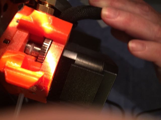

J'ai démonté, nettoyé et remonté l'extrudeur et lubrifié la roue de ce dernier. L'idler screw c'est la vis de la roue libre en français mais j'utilise la version anglaise du manuel pour ça car la version française comprends une erreur (que je vais communiquer à Prusa d'ailleurs). -

Après travail sur l'extrudeur je n'ai plus de click. Ca donne ça (vidéo de l'extrudeur et du unloading). J'ai mal du régler l'idler screw je pense. https://forum.prusaprinters.org/wp-content/uploads/2021/03/IMG_1104.mov https://forum.prusaprinters.org/wp-content/uploads/2021/03/IMG_1102.mov -

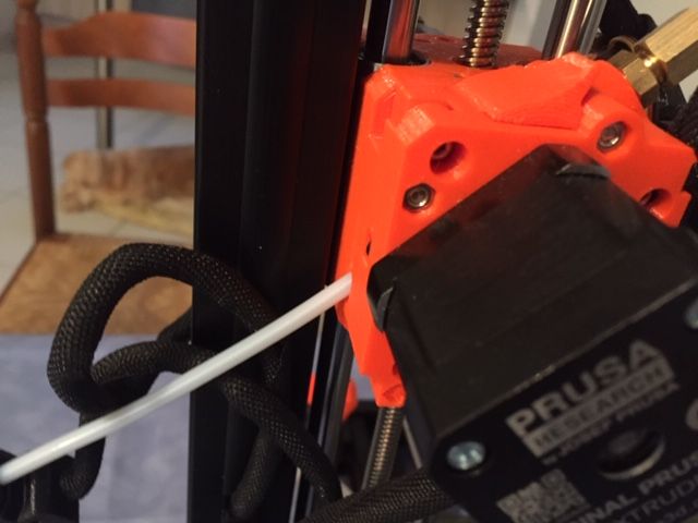

J'ai suivi exactement tes conseils et l'imprimante a explosé... non je déconne :). Ca a parfaitement fonctionné. J'ai fais chauffer la buse à 275 et 30 secondes plus tard je pouvais tirer le fil de la buse sans problème. J'ai lancé une impression pour voir si tout fonctionne normalement et pour l'instant c'est le cas. Une fois qu'elle sera finie, je vérifierais les branchements du sensor. -

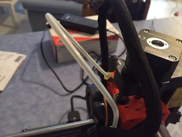

Prusa Mini Plus problème de chargement de nouveau filament (filament sensor)
zemb a posté un sujet dans Prusa Research
Bonjour à tous, j'ai fini mon premier rouleau de prusament sur ma prusa mini plus. Le problème c'est que le capteur de fin de fin de filament n'a pas fonctionné. L'imprimante a continué d'essayer d'imprimer (en ne mettant pas de filament sur la pièce bien entendu). Je vois encore du filament dans le tube qui va de l'extrudeur à la buse et je n'arrive pas à le purger avec la fonction du même nom. Résultat je ne peux pas mettre la nouvelle bobine. Quelqu'un sait ce qui c'est passé ? Est-ce que je dois démonter ce tube et trouver un moyen d'enlever le filament restant ? Merci d'avance, je ne veux rien forcer car je débute. J'ai essayé de charger la nouvelle bobine mais le fil ne monte que jusqu'à la pièce orange (cf photo) il ne va pas plus loin, ça à l'air bouché. J'ai essayé de monter la température à 250 et d'attendre 5 minutes pour voir si la buzze n'était pas bouchée elle aussi mais il n'y a qu'un tout petit truc qui est tombé. -
