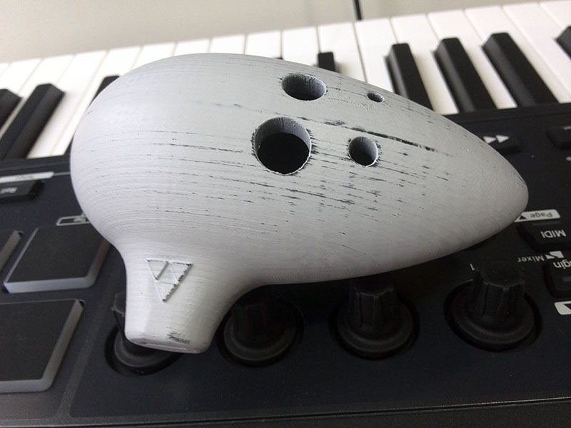

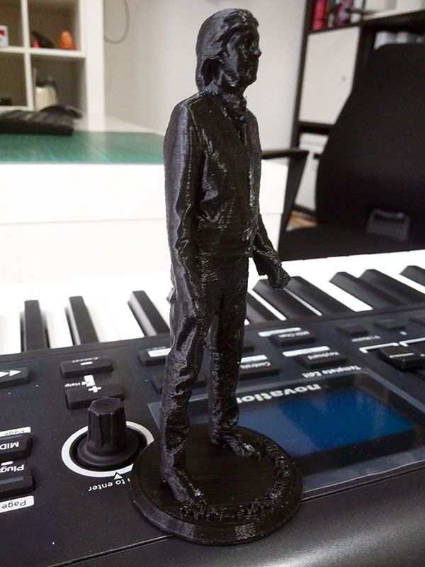

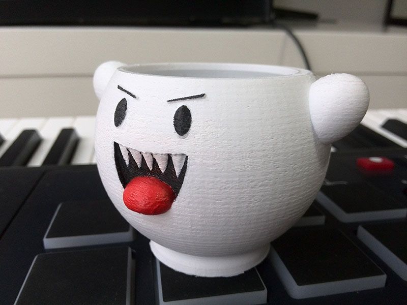

  1. Nulle création de ma part pour l'instant mais quelques essais à partir de fichiers pompés ça et là pour affiner les réglages. Filament : eSun Slicer : Cura-by-Dagoma Boo (copyright Nintendo) eSun Blanc / 215° / Rempli / Fin Pour ma petite soeur préférée : Sir Paul McCartney... Maybe she will amazed... eSun Noir / 200° / Rempli / Standard Peg winder (in french... manivelle pour mécanique de guitare : les gratteux comprendront !) eSun Noir 200° / eSun Pink 205° / Rempli /Standard Et encore pour ma petite soeur... parce que y'a pas que Paul dans la vie : l'Ocarina du Temps de Link (copyright Nintendo) après... apprêtage / ponçage léger et avant mise en peinture et vous savez quoi ? Il sonne pas si mal que ça pour un bout de plastoc ! Honneur soit rendu au créateur http://www.thingiverse.com/thing:234512 eSun Noir 200° / Rempli / Fin Bonnes impressions à tous.

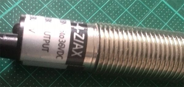

  7. Bah oui... C'est un peu ce que je disais ! Plus sérieusement, ça ne coûte pas grand chose de faire l'essai après avoir effectué la modif dans 'configuration.h' à la condition expresse que les caractéristiques du palpeur de substitution ne diffèrent de celles du palpeur d'origine que par la notion de NO ou NF.

  9. Suis carrément noob dans le domaine de l'impression 3D... mais plutôt 'moustachu' question électronique / informatique ce qui fait que les termes PNP et NPN me causent quelque peu. Jette un oeil ici : http://serialmakers.com/tout-sur-les-transistors-npn-et-pnp/
  10. En fait si je comprends bien, ce serait juste une histoire de couleur du capteur ?... Trop facile, un coup de pinceau et d'acrylique et hop... plus besoin de tripatouiller le source ! Dès fois j'ai vraiment trop honte ... je sors !
  11. Un contact (interrupteur) NO (Normalement Ouvert) ne laisse passer le courant que lorsqu'il est au repos alors que c'est l'inverse pour un NF (Normalement Fermé). Pour faire simple : lorsque le gentil transporteur presse le bouton de sonnette de ma porte d'entrée pour me livrer la Discovery 200 de mes rêves, cela ferme le circuit électrique et ainsi provoque la sonnerie : le poussoir de la sonnette est donc de type NO (Normalement Ouvert) c'est à dire que l'alimentation électrique ne se fait pas tant qu'un petit doigt (celui du transporteur dans le cas présent) n'appuie pas sur le bouton permettant de fermer le circuit électrique. Si le contact était de type NF (Normalement Fermé), la sonnette gueulerait en permanence pour ne cesser que lorsque le GT (Gentil Transporteur... merci pour lui et pour mes oreilles !) ait enfin pressé et daigné maintenir le bouton magique... pour ne plus jamais le lâcher ! En résumé, il faut considérer le palpeur inductif comme un bête interrupteur où l'induction remplacerait l'action mécanique (le doigt du Gentil Transporteur dans l'exemple) : si je m'approche à telle distance (définie par conception du capteur) d'une masse métallique (le plateau de l'imprimante) je fais quoi ? Je laisse passer le courant (ce que je ne faisais pas auparavant parce que de type Normalement Ouvert) ou bien est-ce je le coupe (parce que de type Normalement Fermé) ? Auquels cas, il faudra bien évidemment renseigner le micro-logiciel en conséquence. En espérant avoir été clair... en tout cas j'aurais essayé
  12. Ceci est le capteur (démonté pour cause de câble défectueux - voir post précédent) monté d'origine par Dagoma sur la Disco200 qui m'a été livrée fin de semaine dernière : je sais pas vous mais moi je lis AX @mephis : ne te précipite peut-être pas trop pour commander (même s'il sera toujours possible de corriger le tir en modifiant/recompilant le source).

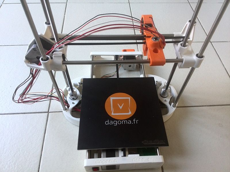

  14. Pas de contre-indication à conserver le chemin de câbles d'origine, il faut juste veiller à ce que la gaine hélicoïdale (absente sur la photo) laisse suffisamment de liberté aux câbles sur toute la course de la tête d'impression : prêter une attention particulière au niveau du moteur de l'axe des X (de petits colliers Rilsan placés aux endroits stratégiques ne peuvent qu'être bénéfiques). Je reposterai une photo lorsque j'aurai reçu et remonté le capteur fonctionnel.
