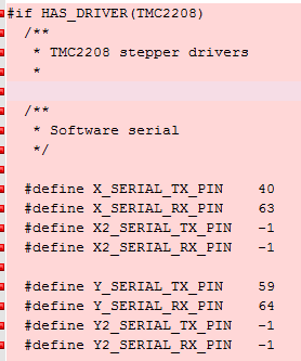

  8. Bonjour à tous ! J'essaie de déclarer mes TMC2208 en UART sous Marlin 2.0/Re-Arm/RAMPS1.6 et je bloque sur la déclaration des _SERIAL_TX_PIN / _SERIAL_TY_PIN En effet, dans le "pins_RAMPS.h" on trouve bien les lignes suivantes: Par contre elles n'existent pas dans le "pins_RAMPS_RE_ARM.h" Pensez-vous qu'il suffise de faire un copier/coller des lignes manquantes dans "pins_RAMPS_RE_ARM.h" ? ça me semble un peu trop facile... Merci par avance !
  9. Bon, baaaa... je me suis démerdé tout seul et je suis parti sur Re-arm / Ramps 1.6+ / TMC2208 Merci à tous....
