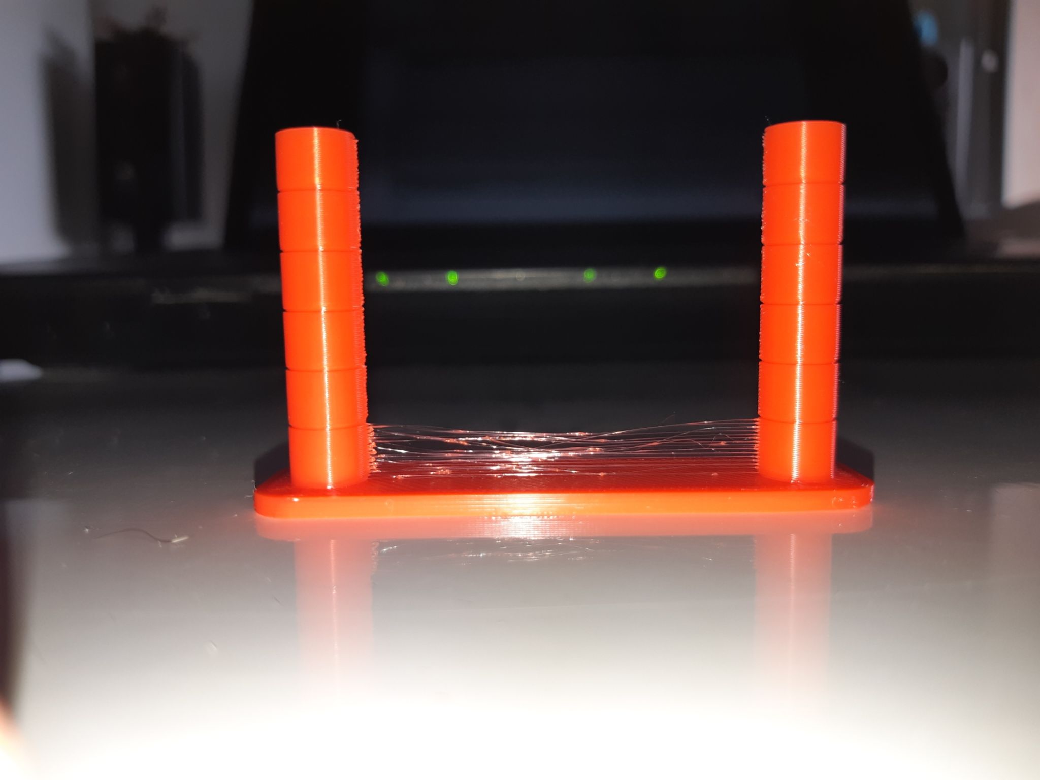

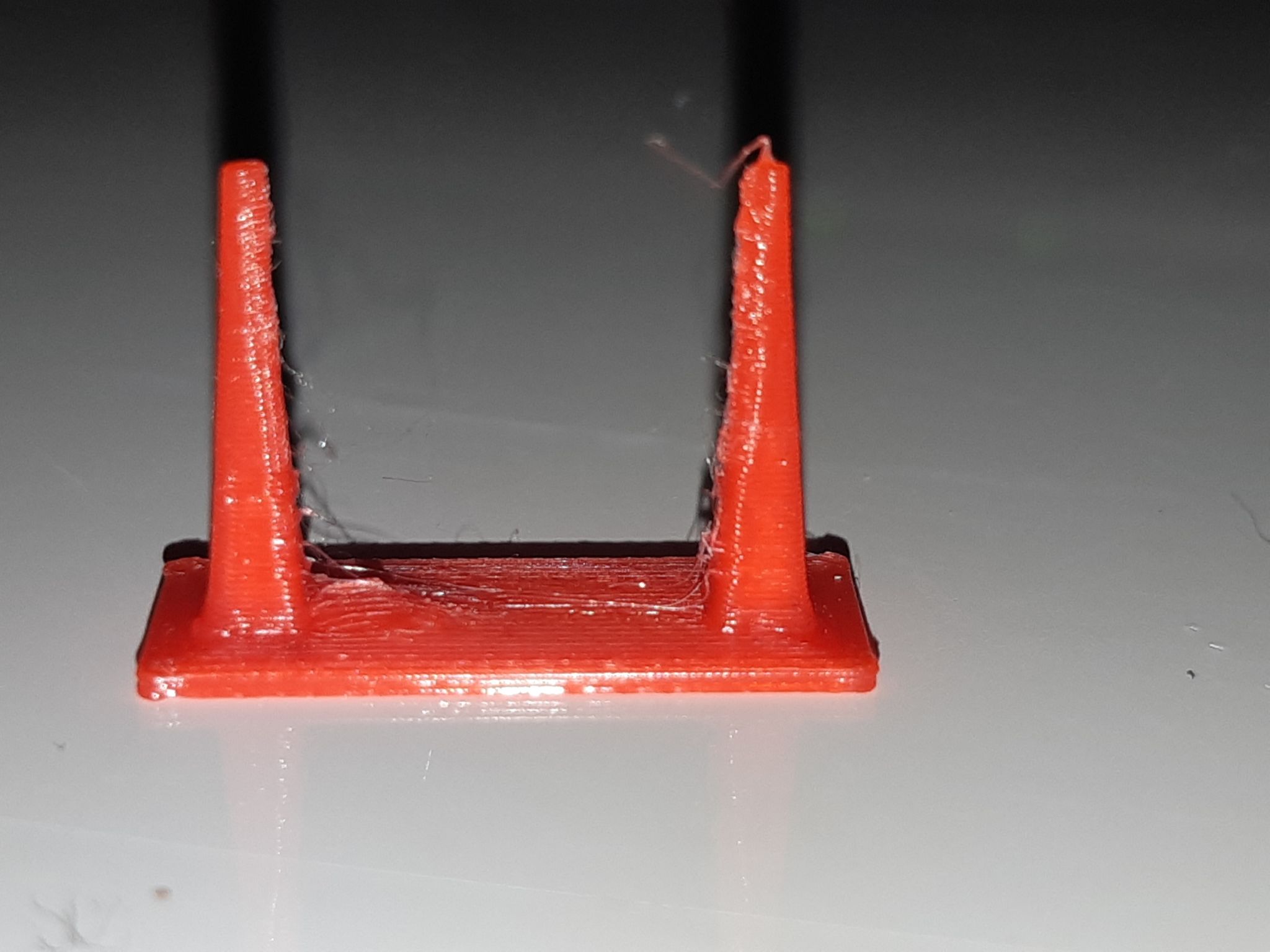

Salut à tous, juste pour vous tenir au courant, j'ai, à priori, réglé mon souci. Premier point : j'ai supprimé le profil Cura de mon imprimante et j'en ai recréé un nouveau tout beau tout neuf, pour lequel j'ai utilisé les paramètres de rétractations suivants : 4.5mm / 35mm/s Ensuite, mais je ne sais pas si cela a eu une influence, j'ai appliqué ce correctif : https://www.thingiverse.com/thing:3203831 Et puis j'ai imprimé un support de câbles pour la hotend, qui permet de fixer le tube bowden au chariot, et d'éviter qu'il ne bouge au niveau du pneufit. Je vais voir pour imprimer un truc équivalent au niveau de l'extrudeur, ça devrait améliorer encore les choses. Résultat, quasiment plus de stringing, ce qui reste ressemble à de la barbe à papa et part facilement. Joris -

En fait ça ne me l'a fait que sur des impressions avec beaucoup de rétractation sur des petites zones, donc beaucoup de rétractations sur la même partie du filament. Cura a d'ailleurs un paramètre pour désactiver la rétractation après un certains nombre sur une longueur de filament donnée (par défaut c'est 100 rétractations sur 10mm il me semble, ce qui est à priori beaucoup trop). En usage normal, mon filament ne s'aplatit pas tellement, mais après une vingtaine de rétractations de 13mm à 60mm/s, ben il est aplatit oui... -

Salut, Alors, j'ai imprimé le gcode de test de Teaching Tech, avec les valeurs 3 5 7 9 11 13, à 40mm/s. Le résultat est surprenant : à partir de 5mm, plus aucun stringing, et aucune différence sur les niveaux suivants. Quelqu'un saurait il me dire pourquoi je n'ai pas les mêmes résultats en utilisant un fichier slicé par moi même avec Cura ou Prusaslicer ? Merci d'avance, -

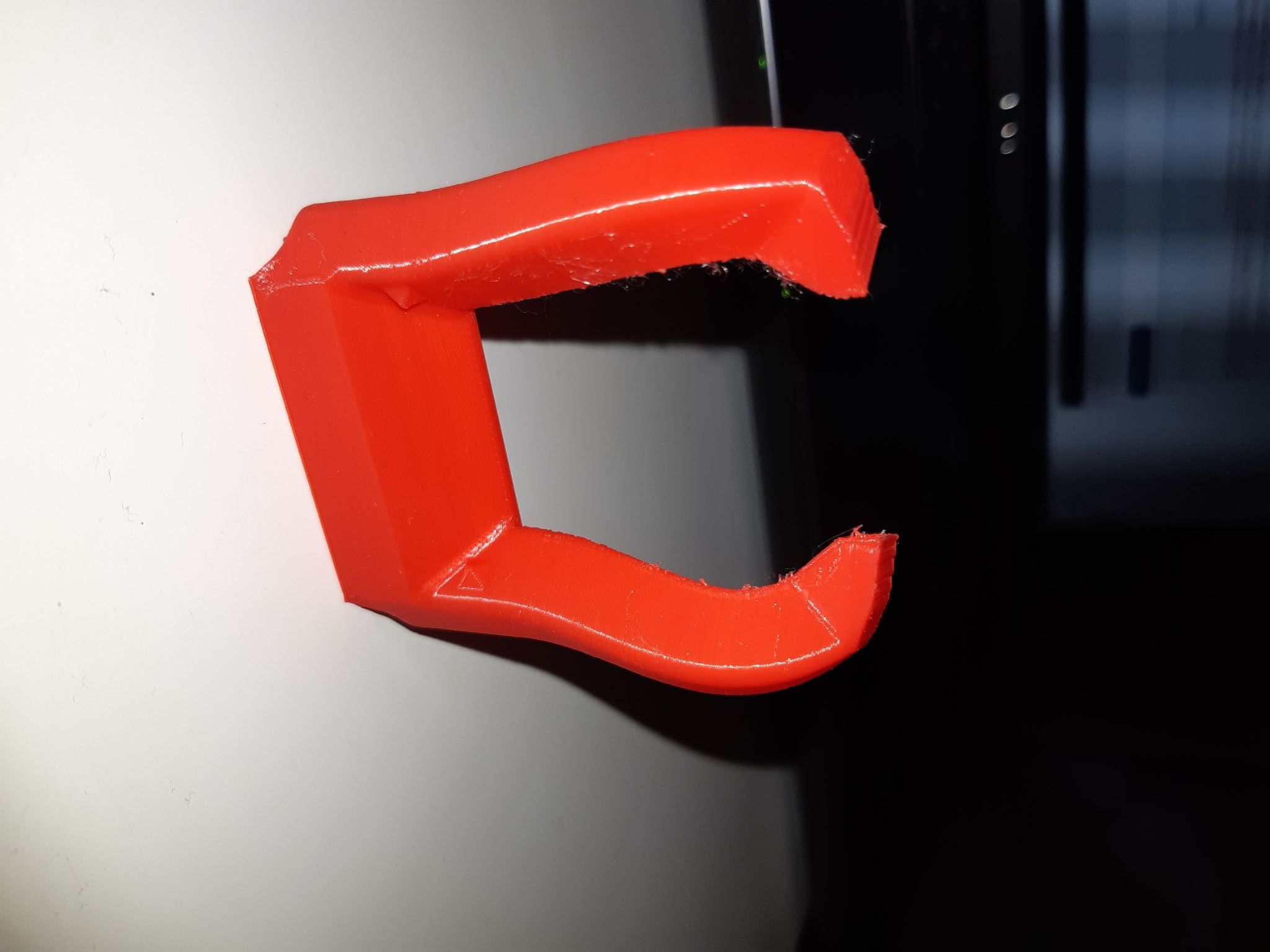

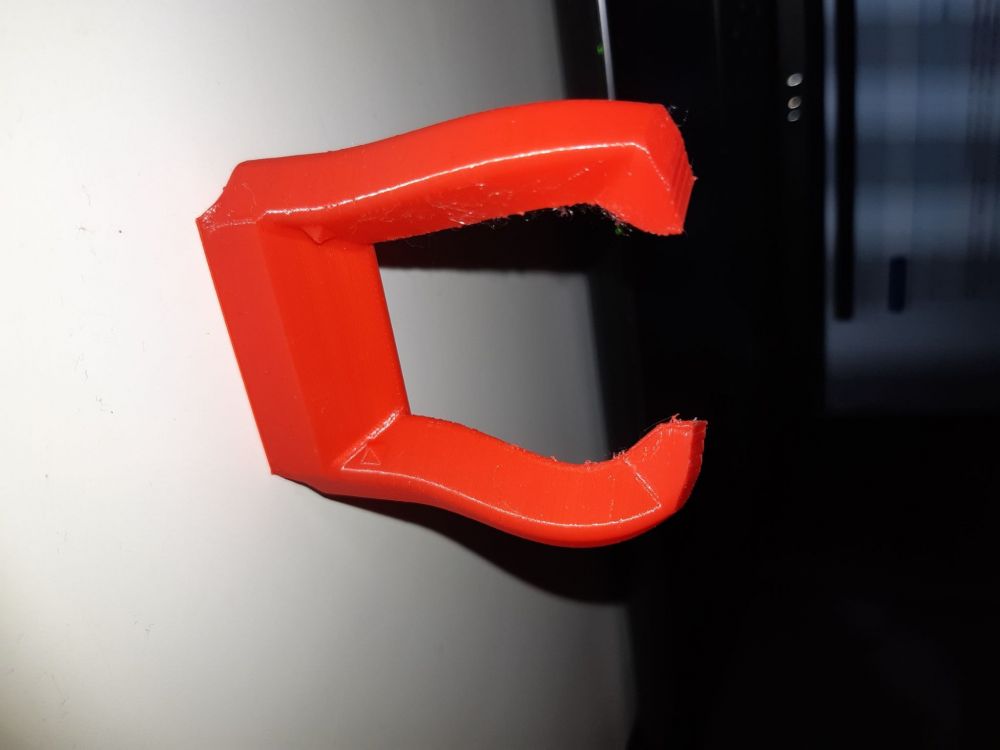

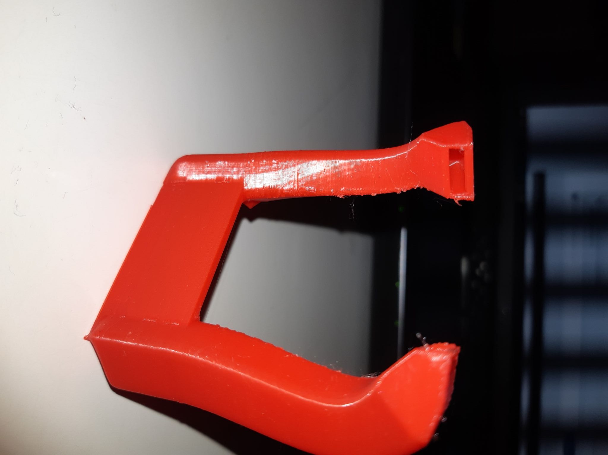

Bonsoir tout le monde, bon, en combinant Prusaslicer au lieu de Cura avec l'option wipe, et des valeurs de rétractation hors norme (15mm à 20mm/s), j'ai réussi à obtenir une impression utilisable, bien que moche (pas mal de défauts de surface). En fait, il y a toujours du stringing, mais beaucoup plus fin, quasiment invisible... Quoi qu'il en soit, ça ne me parait pas normal, le filament est neuf, il sort de son emballage sous vide, et il me semble que tout est correctement monté sur ma machine... J'ai essayé de transposer les mêmes réglages dans Cura avec lequel je suis plus à l'aise, mais sous Cura, j'ai toujours autant de stringing. Faut dire que je ne comprends pas comment fonctionne le wipe sous Cura, j'ai essayé de le régler, mais ça ne change rien, j'ai l'impression que les paramètres n'ont aucun effet. Ce qui est dommage c'est que Prusaslicer ne proposer pas de combing ni de coasting (la fameuse roue libre), ou alors, je n'ai pas trouvé comment... Je vous mets des photos pour que vous voyiez le résultat, comparativement à ce que je sortais hier, c'est extraordinaire, comparativement à ce que je vois sur le net, c'est dégueulasse... Joris -

Merci pour le lien vers Magnet MK10, je ne connaissais pas, c'est malin comme solution ! Mais bon, au final, ça ne règlera pas mon problème de stringing. J'ai le souci avec 3 filaments différents, celui livré avec la machine (qui doit être de mauvaise qualité) et deux bobines de filament Eryone (rouge et noir), mais si ça se trouve, c'est aussi de la mauvaise qualité -

Je vais voir pour faire ça oui... Je pensais avoir trouvé une piste : le pneufit côté extrudeur a du jeu, donc à chaque rétractation, le tube capricorn bouge, donc si c'est le tube qui bouge, c'est pas le filament... Bref, j'ai changé le pneufit, sur l'autre j'ai beaucoup moins de jeu, mais les résultats ne sont pas fous... Après je me dit qu'idéalement, ça ne devrait pas bouger du tout non ?
