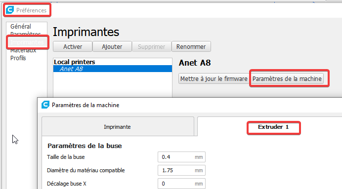

  5. Salut, Regarde le paramétrage du diamètre de filament dans Cura. Je me suis fait avoir une fois en installant un nouveau cura, le diamètre s'était remis à 2.85 au lieu de 1.75. Dans Préférences => Imprimantes => Paramètres de la machine => Extrudeur 1 Bonne journée
